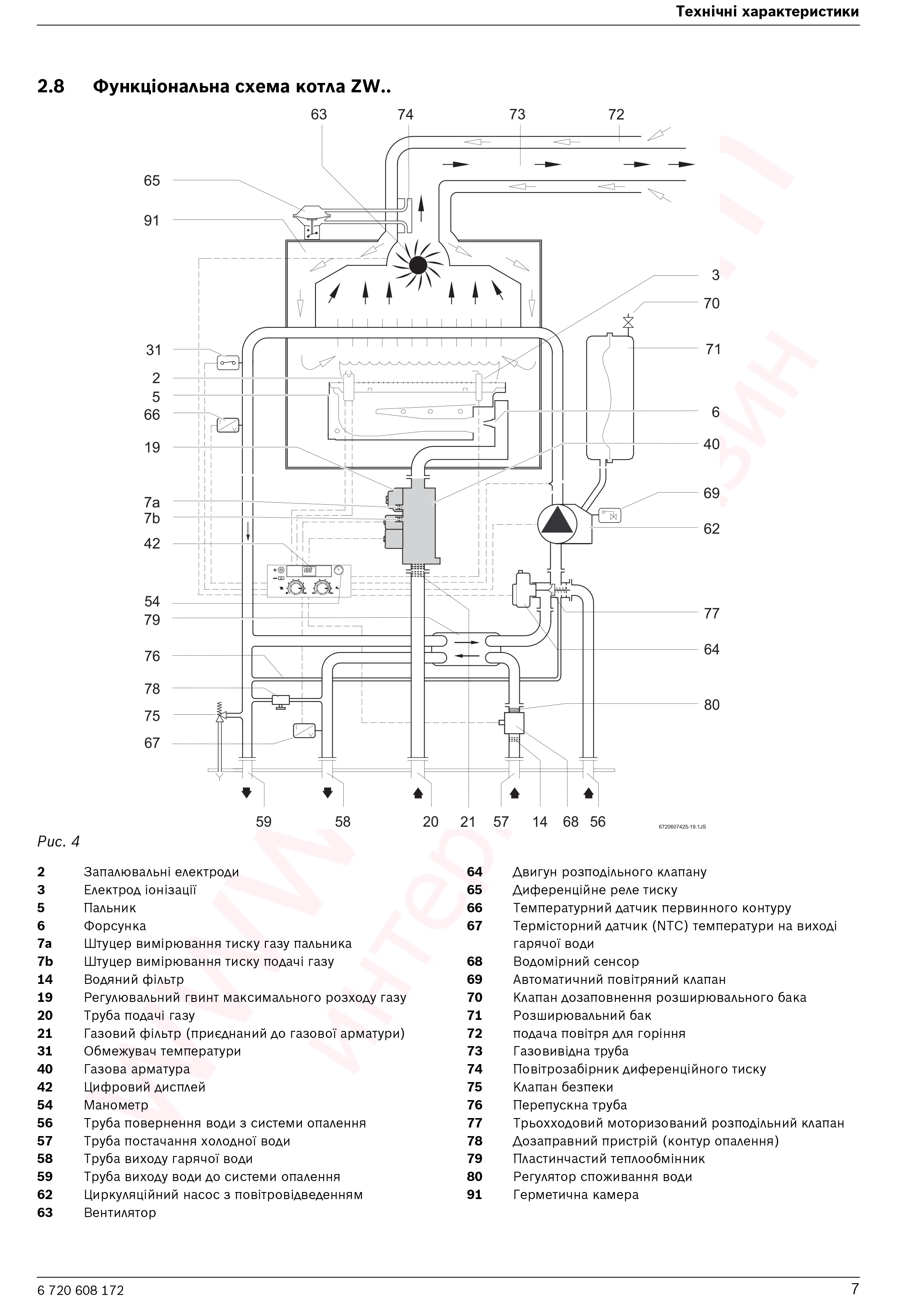

Добрый день!
Господа форумчане нужна ваша помощь.
Котел JUNKERS "Ceraclass ZW 24-2 DH AE" при включении ГВС, котел запускается, идет розжиг горелки, через 18 с после запуска горелка гаснет… И так два-три раза подряд гаснет и запускается с интервалов в 18 с и только с третьего-четвертого раза выходит на устойчивый режим работы.
Показатель температуры на дисплее может достаточно долго мигать, информируя о том что котел еще не вышел на заданный режим, но вода идет уже достаточно теплая и после того как дисплей перестает мигать, вода не становится ни холоднее, ни горячее.
Причем температура после выхода на режим, первое время может быть гораздо выше заданной. На кухне при мытье посуды - это не критично, а вот в душе мягко говоря не комфортно.
И может не совсем вопрос по котлу, но когда в душе закрываешь кран чтобы, например, намылиться то, когда снова открываешь его сразу идет абсолютно холодная вода, а потом кипяток. Может это вопрос к сантехникам, но если кто-то сталкивался с такой ситуацией, подскажите пожалуйста, как из нее выйти.
Заранее благодарен за помощь и советы!
Смогу ли я, как дилетант до него добраться и почистить?
Это нормальный процесс при эксплуатации котла или что надо периодически делать чтобы этого не происходило?
Котел в эксплуатации 8 лет, глобальных чисток не было, только поверхностные (пылесосом) и что-то перепаивали в плате управления.
Всё, что один человек построил, второй завсегда разобрать сможет. :)
Перекрываете холодною воду на котел, сливаете воду с котла, снимаете теплообменник, чистите какой-нить химией, вплоть до бытовой.
Либо купить новый ТО.
Ежли накипи нет, то возможны неполадки в плате либо в датчике температуры по ГВС.
Зависит от жесткости воды.
[ATTACH]700520[/ATTACH]
Вот его схема, Вы имеете ввиду пластинчатый теплообменник (поз 79)?
Да.
Сколько времени должен ТО откисать в химии?
Народ в ютубе говорит, что от получаса до 12 часов если в домашних условиях и без промывочной станции.
Зависит от термоядерности химии. :) В среднем час-два.
В магазинах бытовой химии спросите "Сантри", для чистки унитазов/раковин. Идет в литровых бутылках, чуть зеленоватого цвета в районе 30-35 грн. Основа соляная кислота.

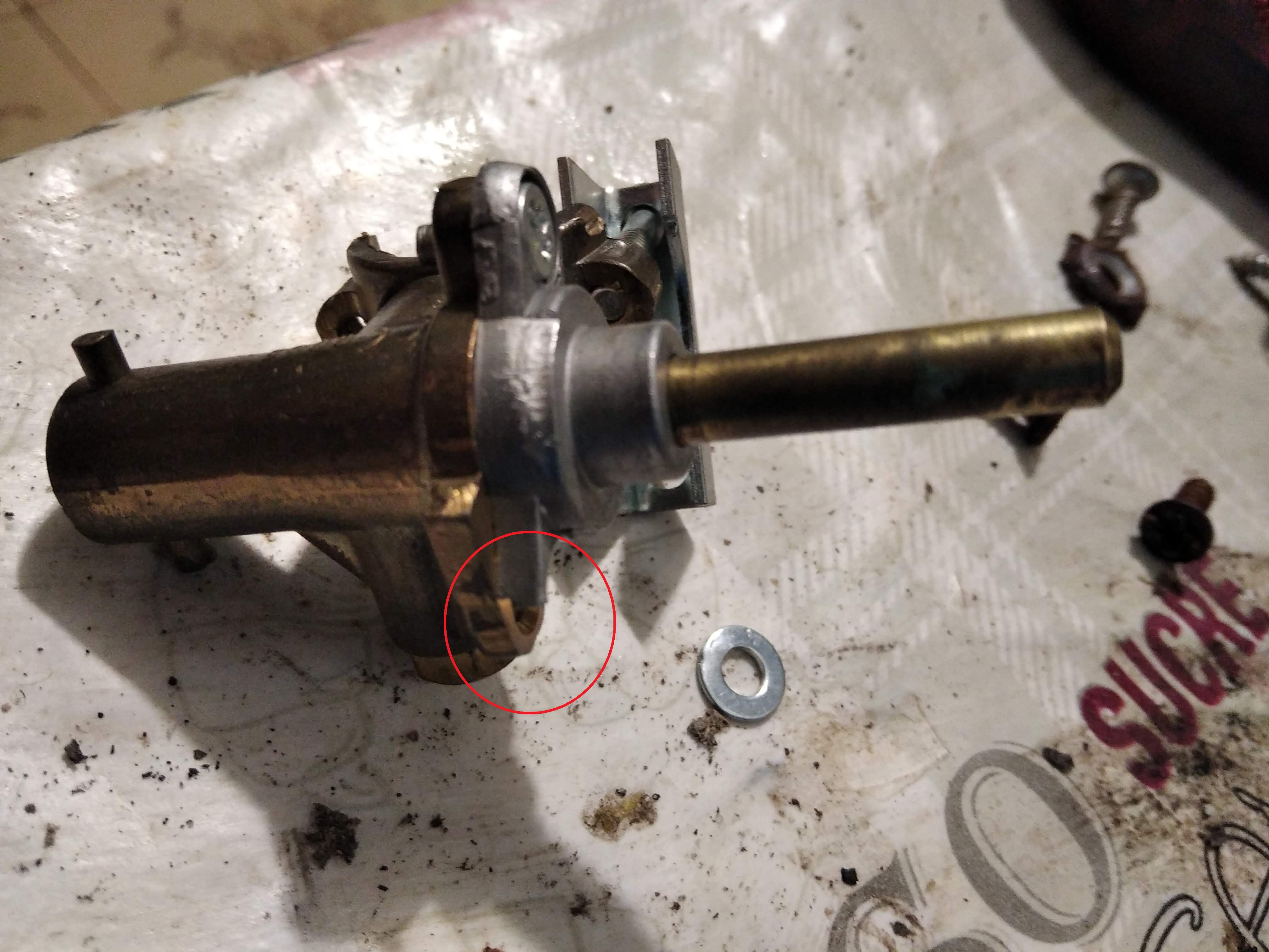

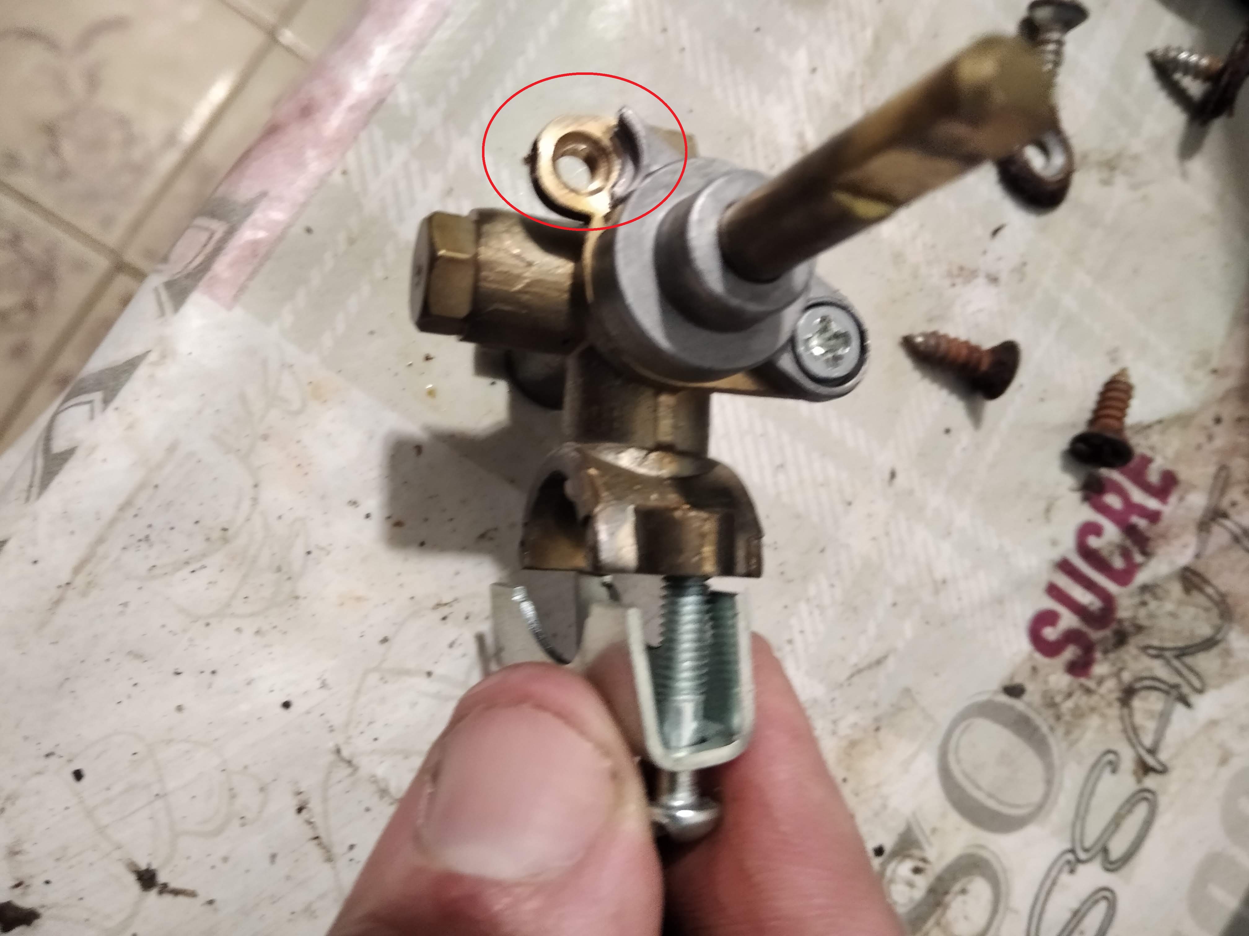

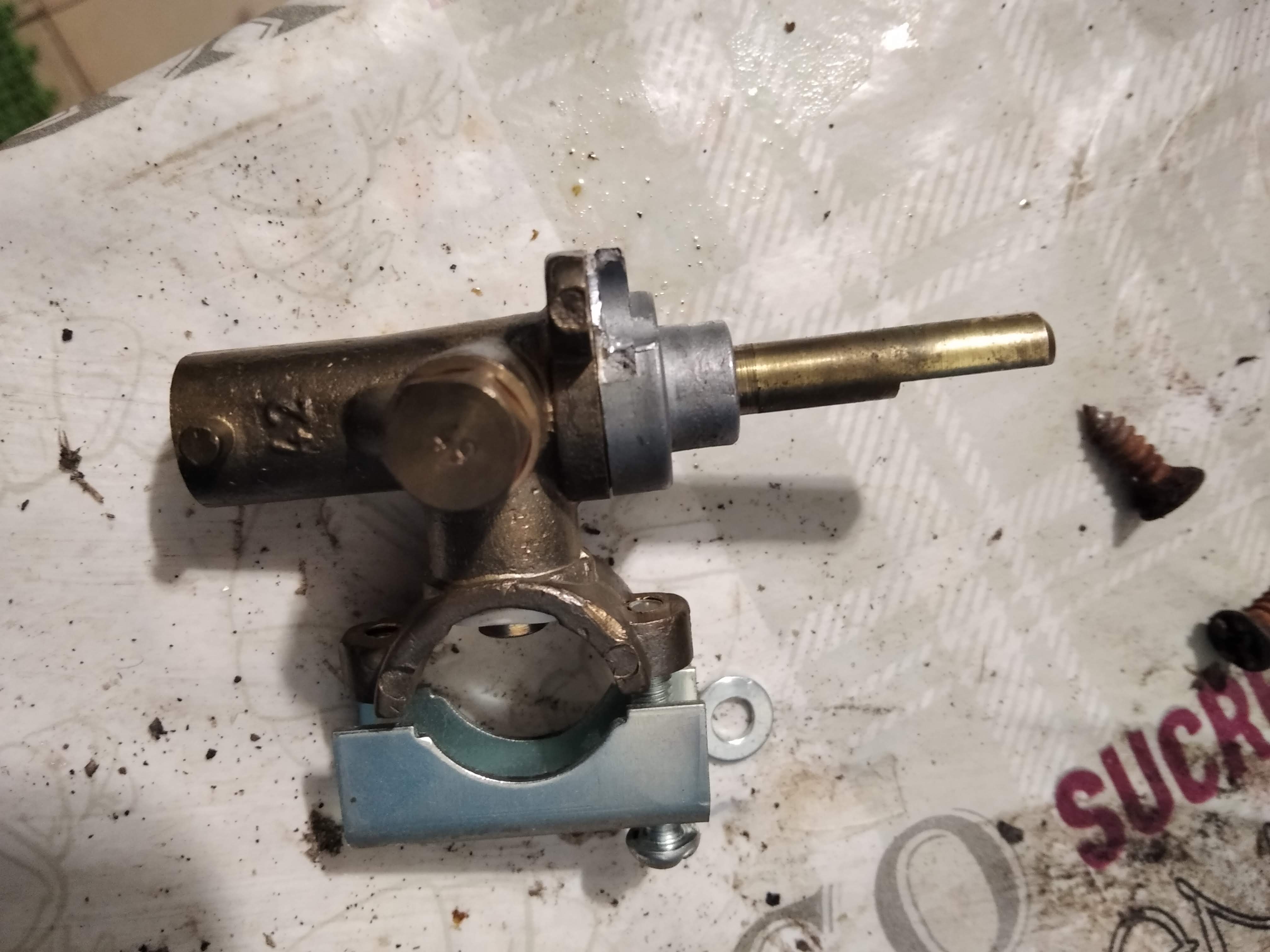

Газовая плита Гефест 1100
Как называется эта часть на фото?
Отломалось ухо силуминовое. Чтоб стянуть кран с отломавшимся ухом. Под винт добавил шайбу. С шайбой стянуло кран и он не сифонит.
Надо новый узел.
Надо новый узел.
В целом это кран газовый комфорки, спросите здесь - gefest-service.com.ua/zapchasti-gefest/krani-regulirovochnie-i-avtomatika-duhovki-gefest/
Но думаю что продается только в сборе.
