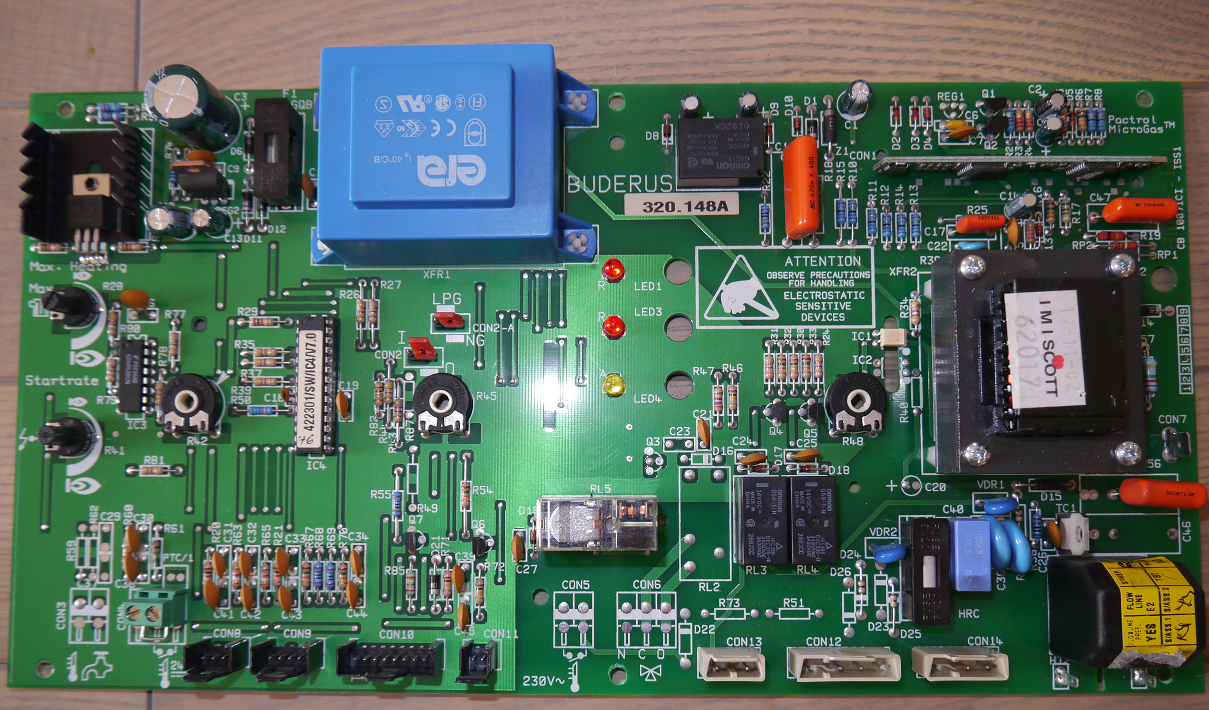

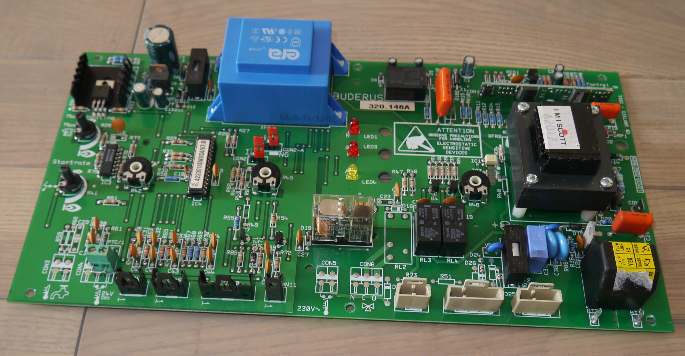

Померла плата 320.148А(закорочені PIC"и на субмодулі розпалу)
Пошук дає лише 320.149A
Чи вони аналогічні? Зовнішніх відмінностей немає ніяких.
Чи є в кого пропозиція, крім нової за 10 000.0грн.?
Это 100% ? После грозы?
Больше похоже на опознавание пламени.
Фото м/с на субмодуле получится либо маркировку?
А в чем собсно проявляется болячка котла?
Там PIC16CE626 и PIC16C621A.
Что за субмодуль - опознавания или розжига - я не в курсе, просто предположил, недалеко от тиристора поджига.
Прочитал, что бывает такое. Проверил при принудительно включенном(плата на столе) черном трансе, - нет напруги на стабилизаторе 7905. Выпаял его, чтобы исключить шунтирование, 10 Ом на выводах блокирующих конденсаторов, на контакте питания до стаба напряжение присутствует.
Подгоревшее реле(но звонится при замыкании контакта) которое по центру, прозрачное. Вздутый(как мне качется) трансформатор поджига.
Предохранители целы, напряжения остальные в порядке.

...нет напруги на стабилизаторе 7905.
...10 Ом на выводах блокирующих конденсаторов
Это тестером в две стороны?
Можно подать 5 Вольт от внешнего +/- мощного БП, в разе короткого чего-то будет греться или дымиться, тогда будут ясны дальнейшие телодвижения.
Ежли коротыш по PIC, то тогда не очень весело. PIC-и поменять не проблема, но с прошивкой полная засада.
Если ремонтируете, могу отправить.
Если по PIC-ам короткого нет, тогда возможно. :)
В ЛС тлф., попробуйте перезвонить, возможно имеется субмодуль с платы-донора.

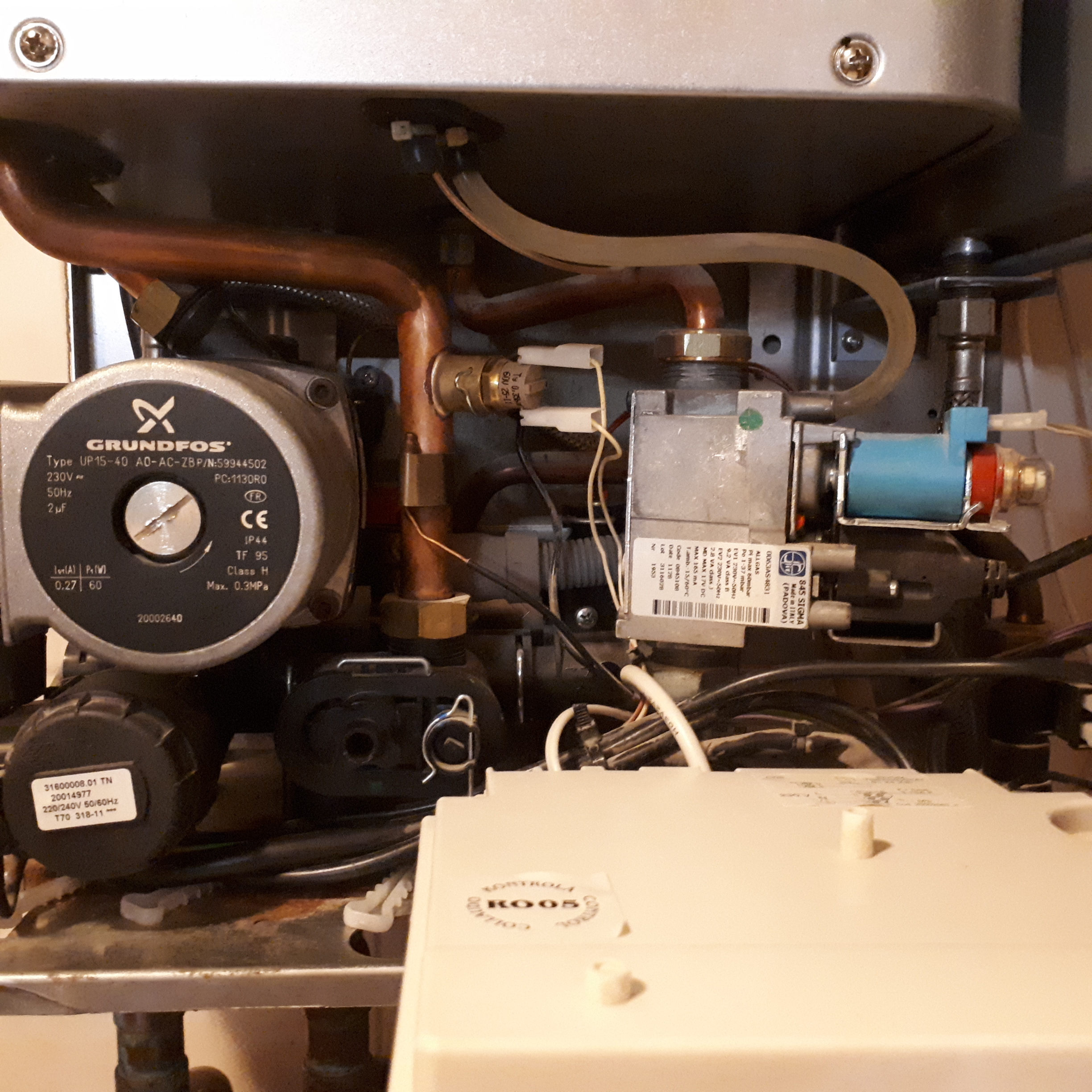

Beretta 24City csi что-то щелкает внутри, предположительно синее реле или шаговый двиг... фото прилагаю. Красный индикатор мигает в такт со щелчками. Нужен совет, а еще лучше - выезд мастера в Васильков. До этого отработал 5 лет без проблем.
Если котел при этом работает, проверяйте/дергайте все проводочки/разъемчики. Розетка нормально?
