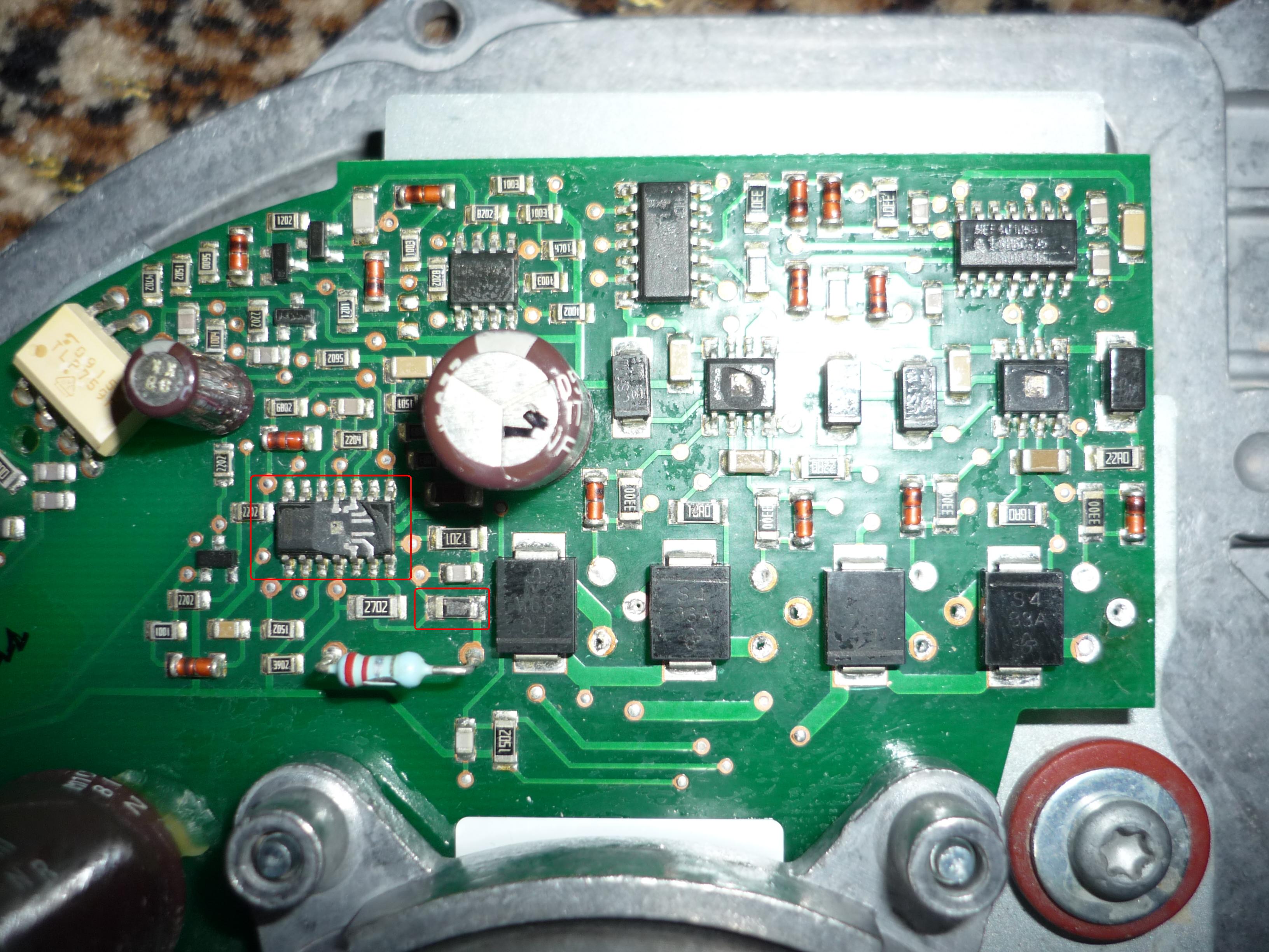

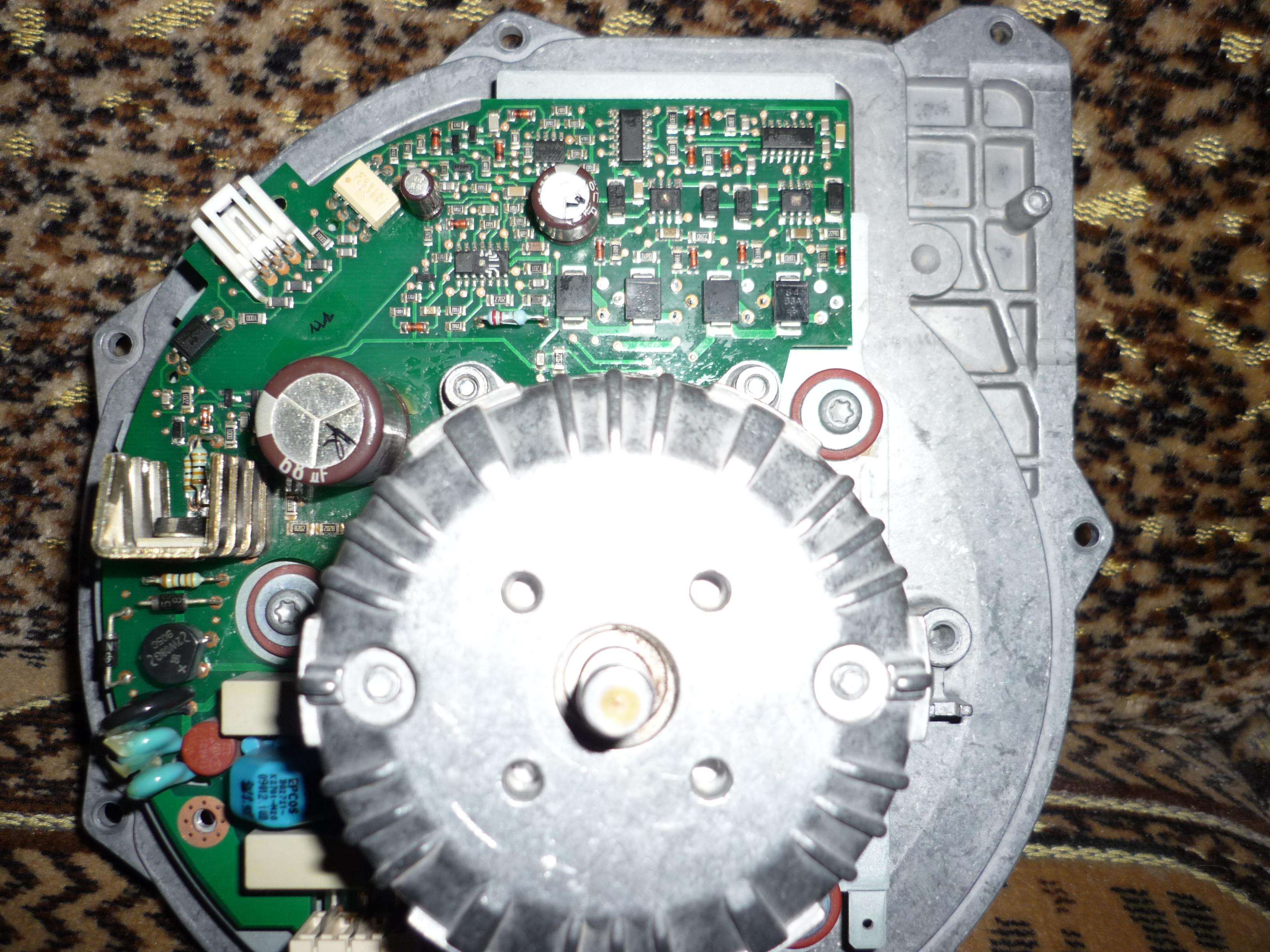

Кто подскажет м/с в красненьком квадратике, (вроде как LM239), ну заодно и номинал резистора. :)
Турбина Висман Витопенд.

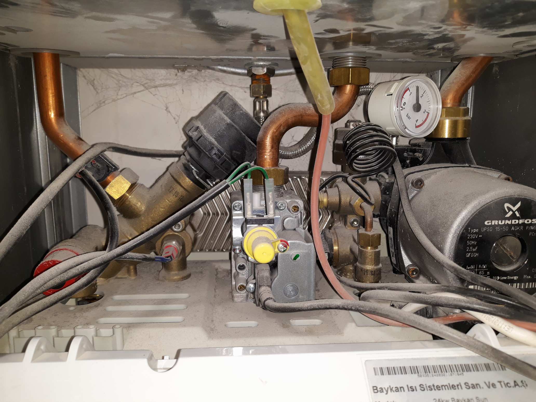

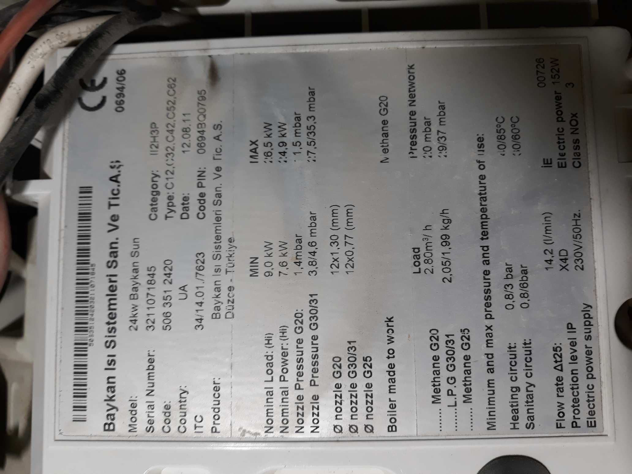

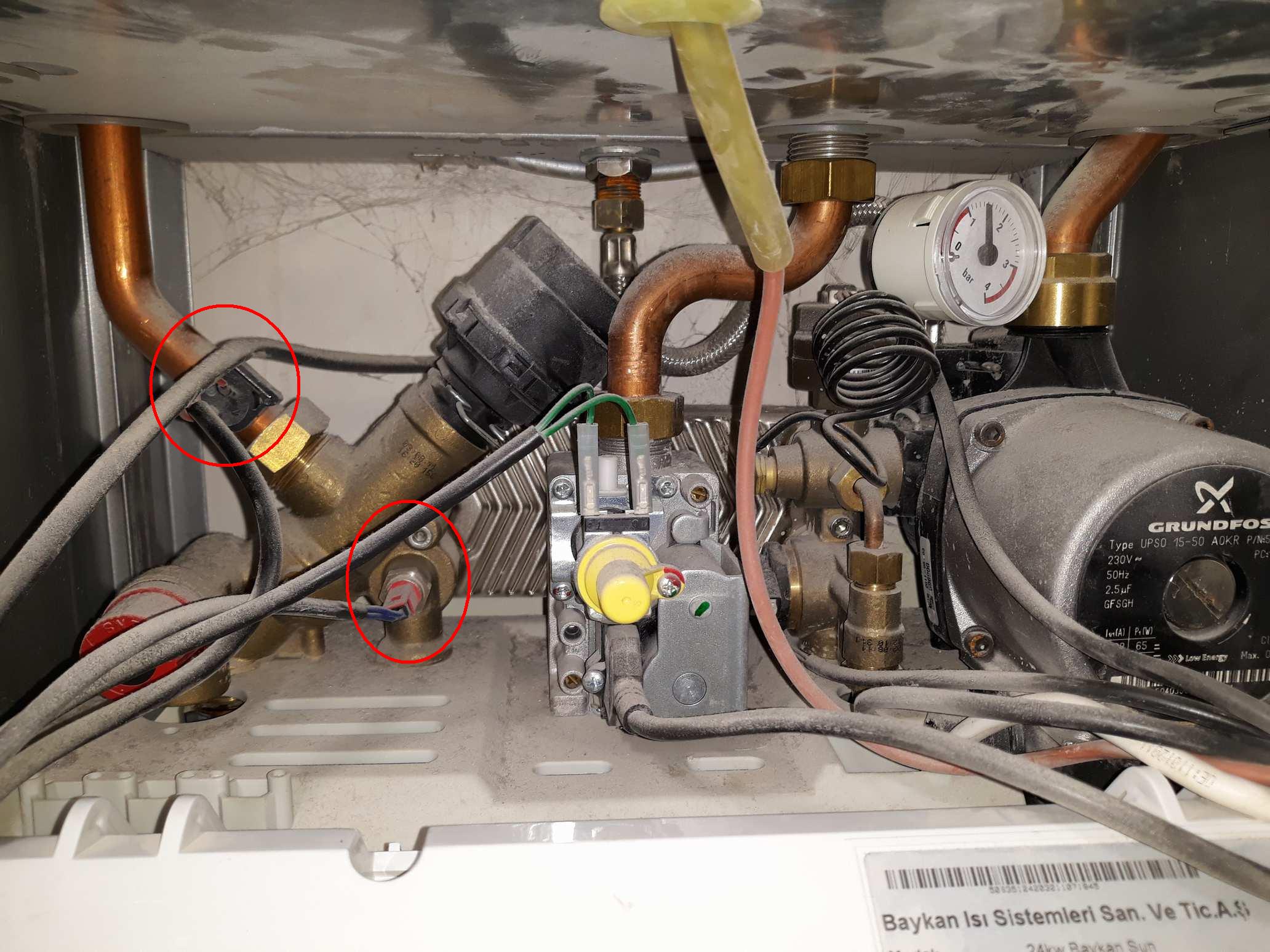

Всем привет
у клиента вот такое чудо. Ему при продаже сказали что это клон какого то итальянского котла
Хоть и старый по дате выпускай, отработал 2 года
Сейчас появилась проблема - нагрел до 60С, долго не запускается, температура падает до +25..30С
Дурит датчик теплоносителя?
вот такое чудо.
Нормальный добротный котел. :)
Возможно оба, в т.ч. датчик ГВС.
ГВС не активирован
подскажите какого номинала датчик и от какого котла подходит? :beer:
ГВС не активирован
Не играет роли.
Прим. 10 кОм при темп. 20 гр. Если датчика под рукой нет, временно можно прицепить резистор, шоб определиться в чем грабли.

Всем привет
Это чистый турок, никаких клонов.
Проблема правда может быть с запчастями, у нас к этому бренду в продаже может и не быть.
Хотя датчики NTC в массе своей универсальные. Сфотайте ради интереса какие стоят.
