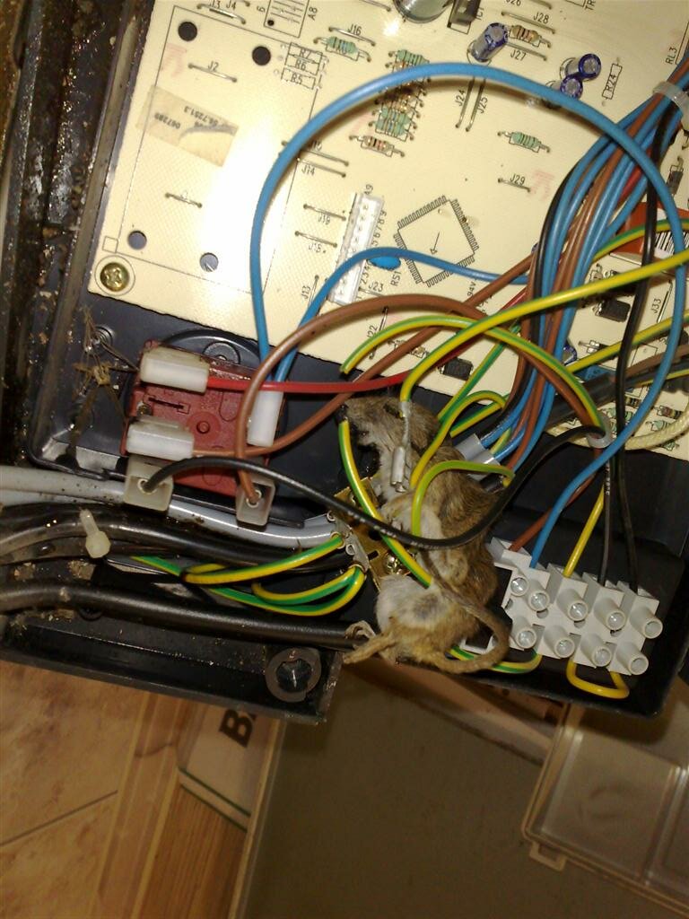

Раскрутил котел, мусора там конечно было, шок: клопы, мухи, пчелы, перья от голубей:pozor: С верху где турбина стоит, крепления немного заржавевшие. Влага наверное через дымоход как-то попадает. Открутил силиконовую трубочку от дифференциального реле, на включение котла вдул в себя воздух, газ загорелся. Открутил его, посушил феном, пока что работает))
Еще и мыши бывают.

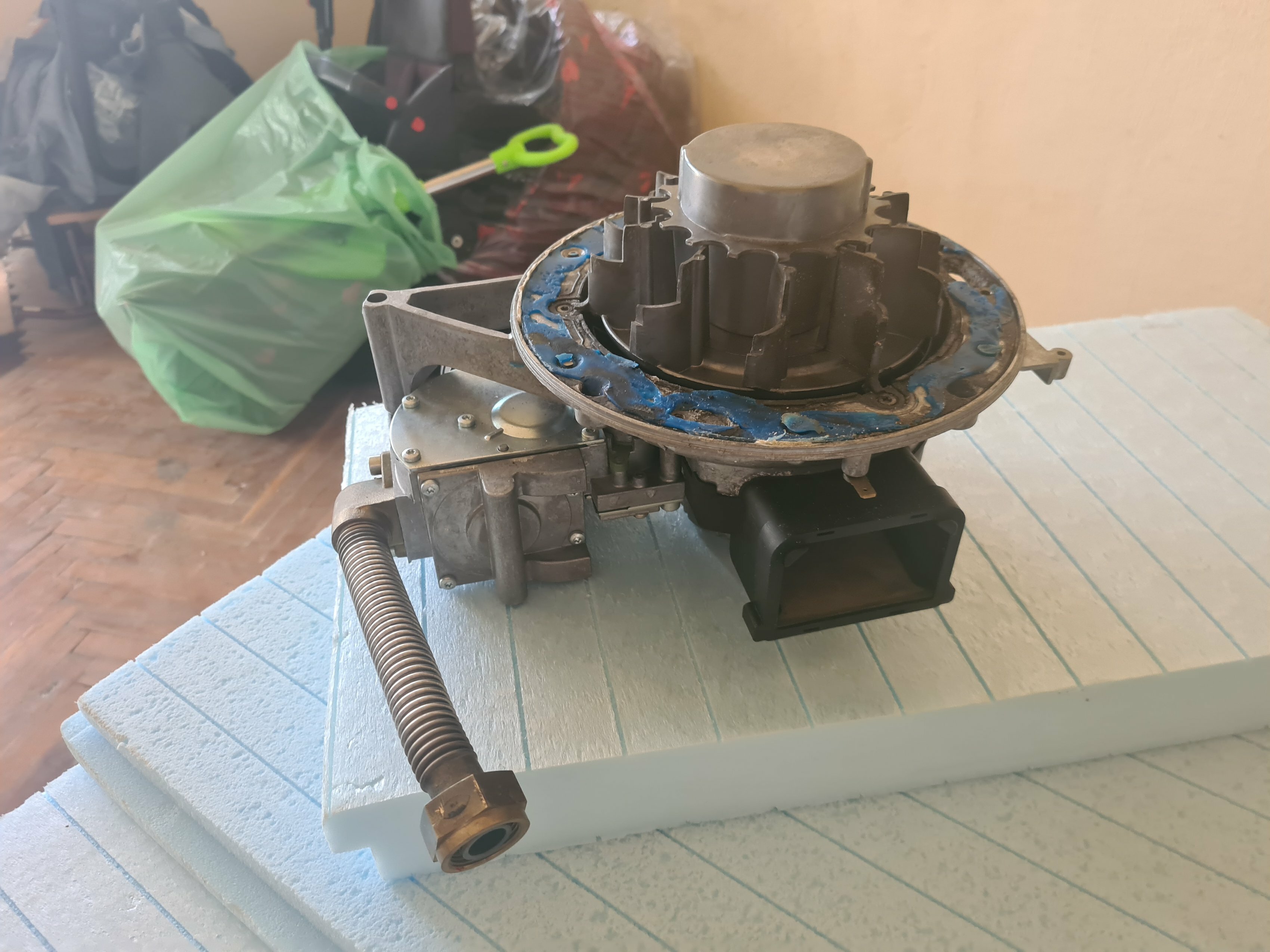

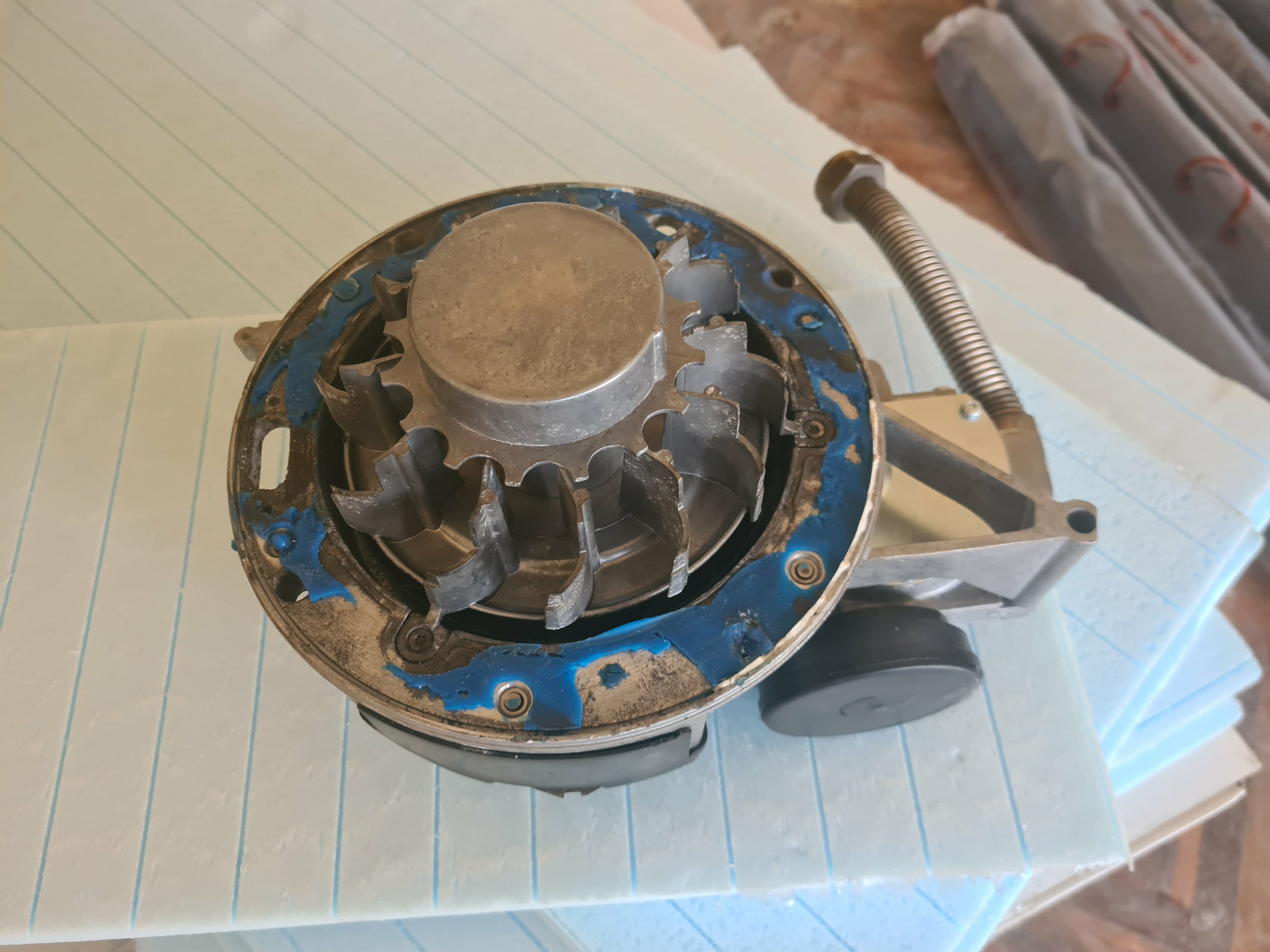

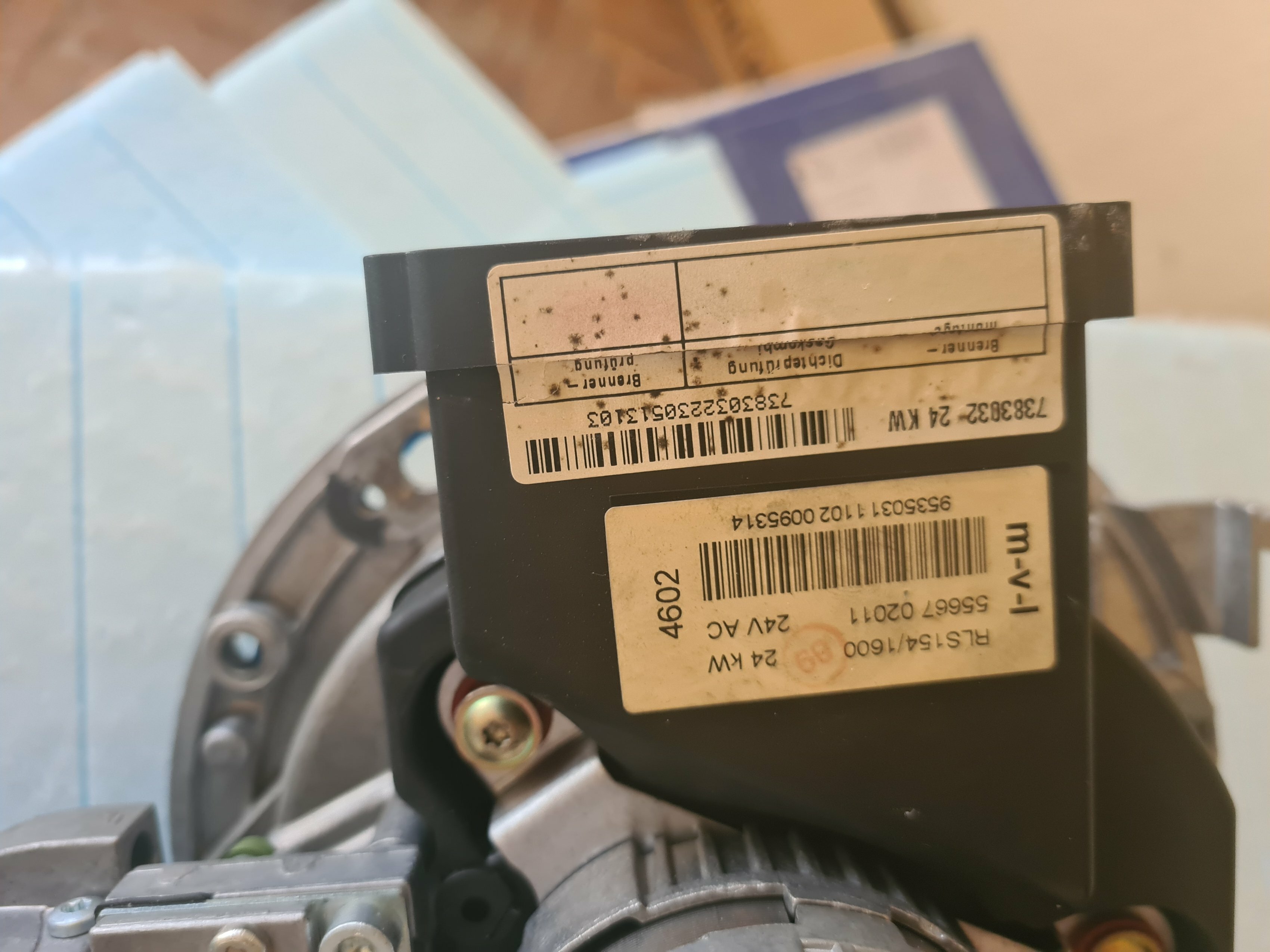

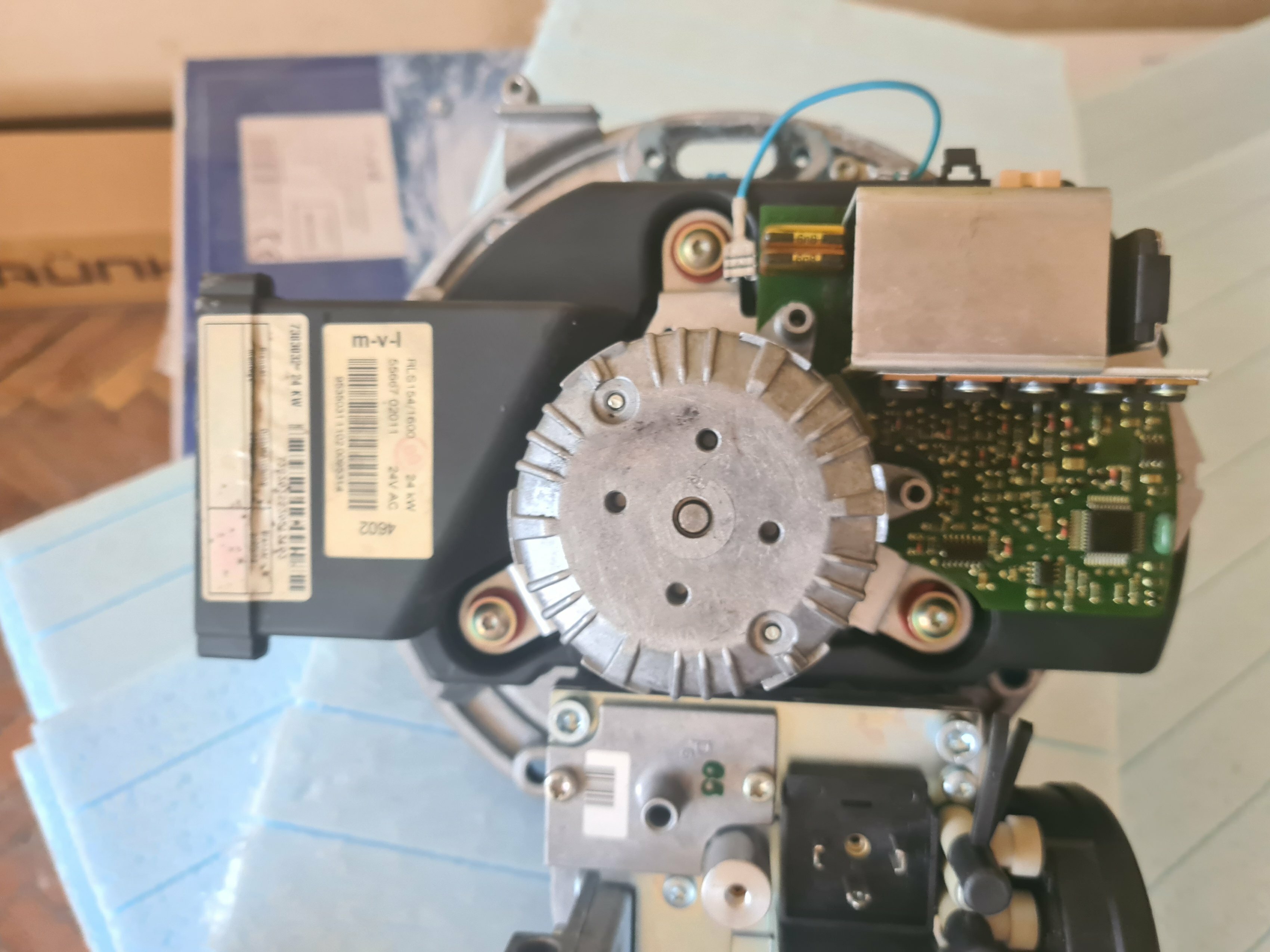

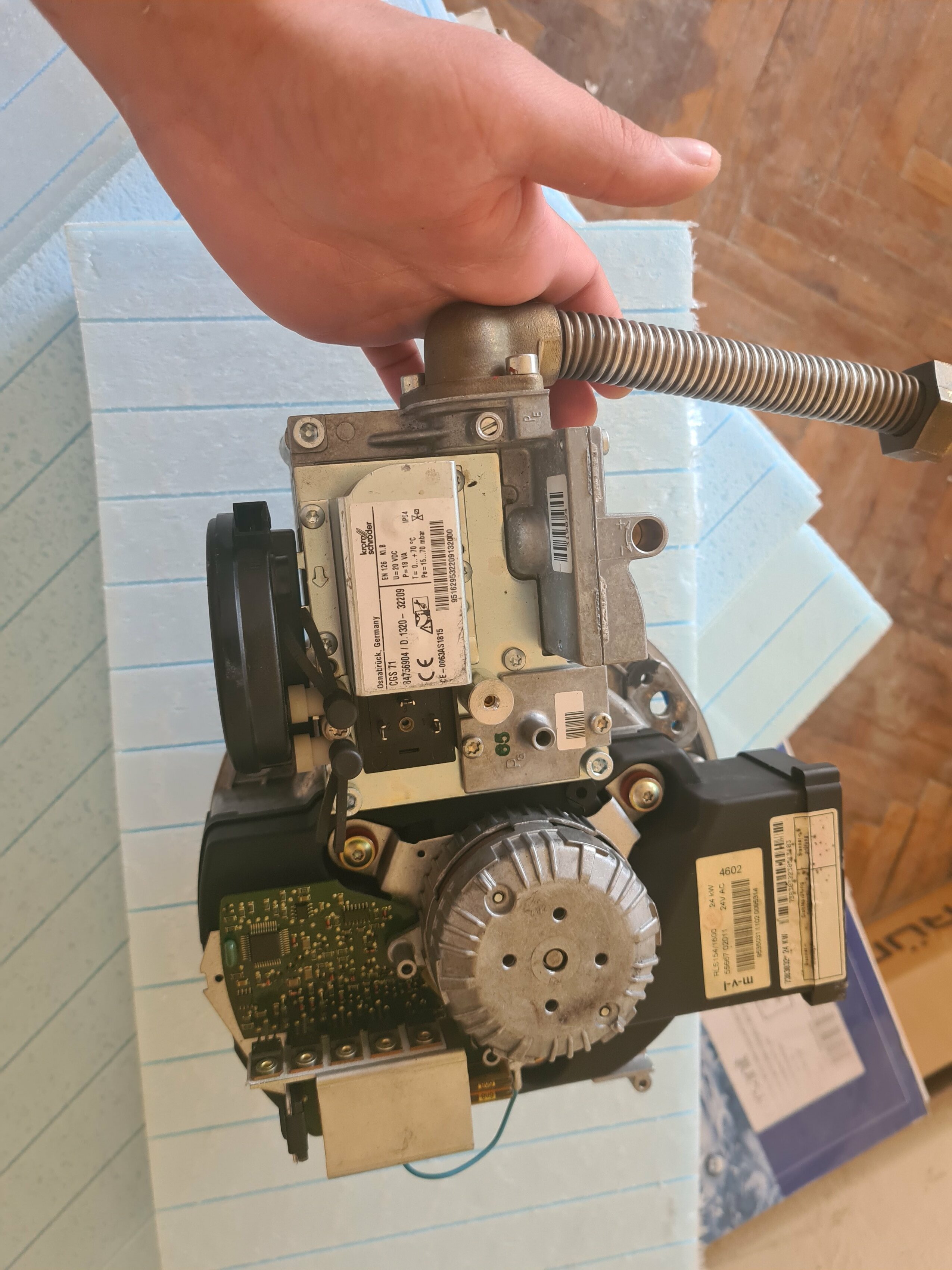

Добрий день. Допоможіть знайти турбіну на Vitodens 200 WB2?
Родную куда дели?
Змінено користувачем SON
є,  незнаю чи робоча. Купив бу котел, продавець бився в груди що все супер, пройшов рік , хотів монтувати котел, монтажник включив котел в холосту, замкнув якись датчик і сказав що турбіні капєц бо не запускається. я розібрав її, відокремив горілку і вона крутиться  і подача на неї току йде.

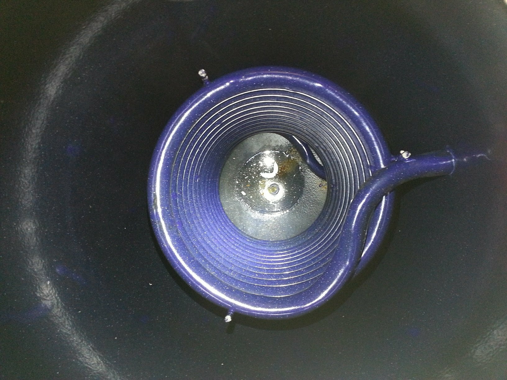

І ще одне питання для 2-х поверхової хати , 2 санвузла, перший поверх теплі підлоги , 2 батареї, що краще одноконтурний + косв.бойлер, чи можна просто бошовський котел з великим теплообмінником? Оцініть стан бойлера, хто розуміє?
13 часов назад, snagmv сказал:
 монтажник включив котел в холосту, замкнув якись датчик і сказав що турбіні капєц бо не запускається. ... вона крутиться  і подача на неї току йде.
Не факт, шо ей капец.
Акромя 220 вольт на турбину  еще идут проводки на управление.
Снять пластиковую крышку, ежли явно горелого и деталюшек с дырками нет, то скорее всего рабочая.

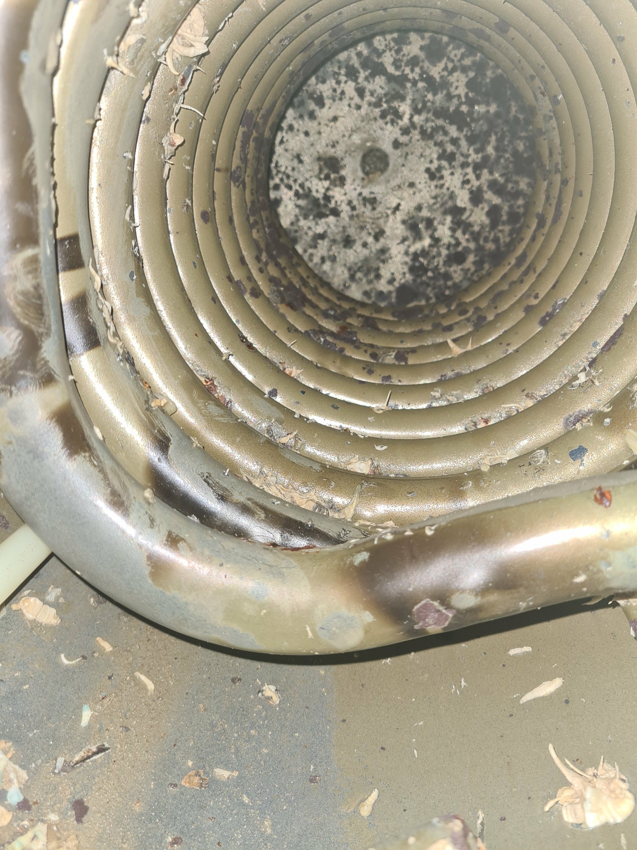

На моем фото помытый теплообменник бойлера Дразица

та я розібрав її.
