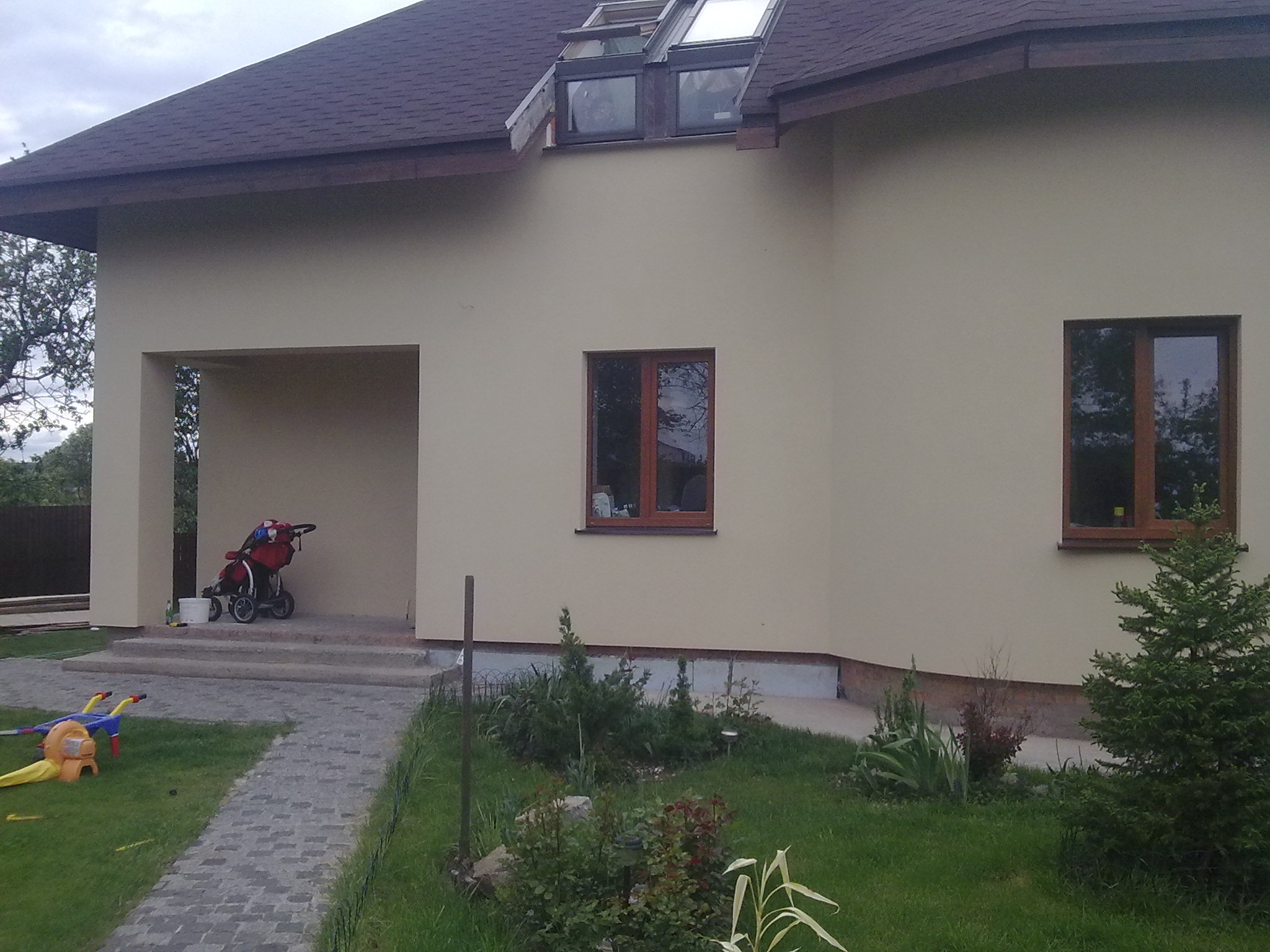

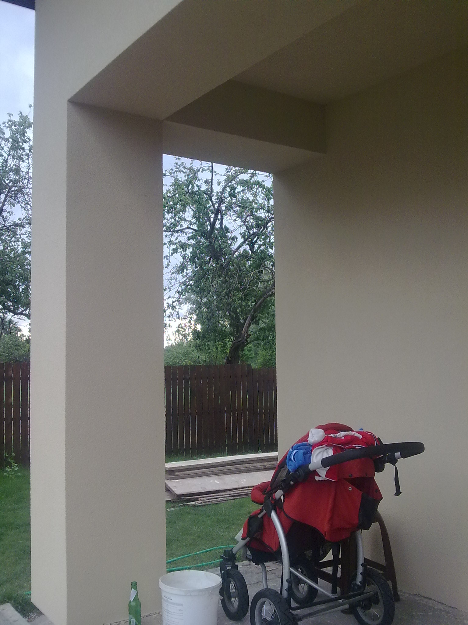

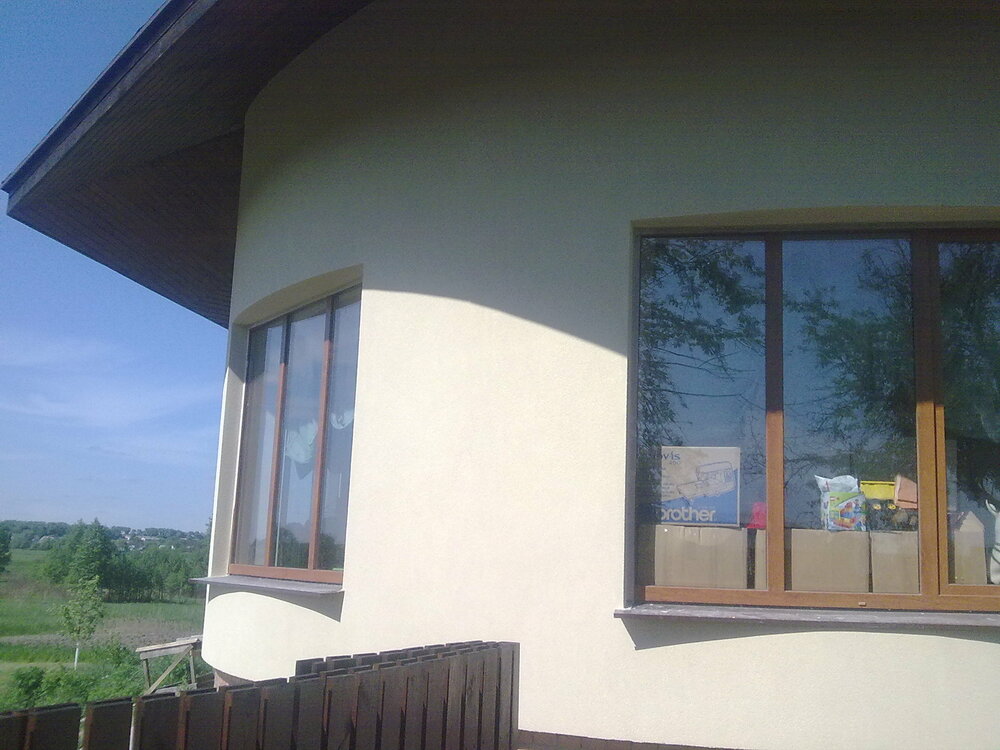

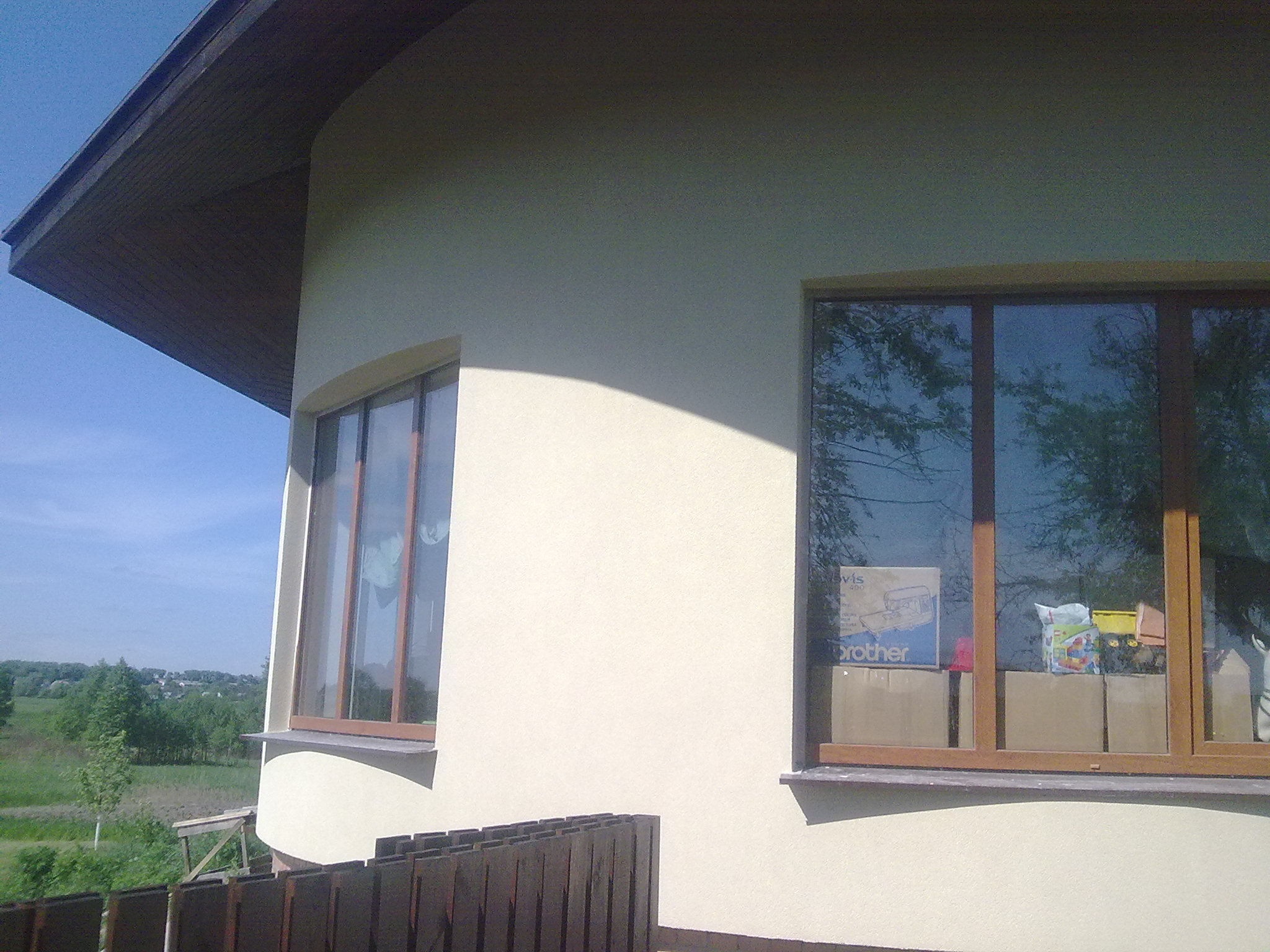

несколько дней назад бригада Саши "cheko" закончила работы по утеплению и декоративной штукатурке моего дома.
остались крайне довольны. Все на должном уровне - и качество, и сроки, и стоимость. Территория после работ осталась чистой, мусор вывезли даже мой, который был до заезда ребят.
Рекомендую !
Алексей
Рекомендую !
Алексей

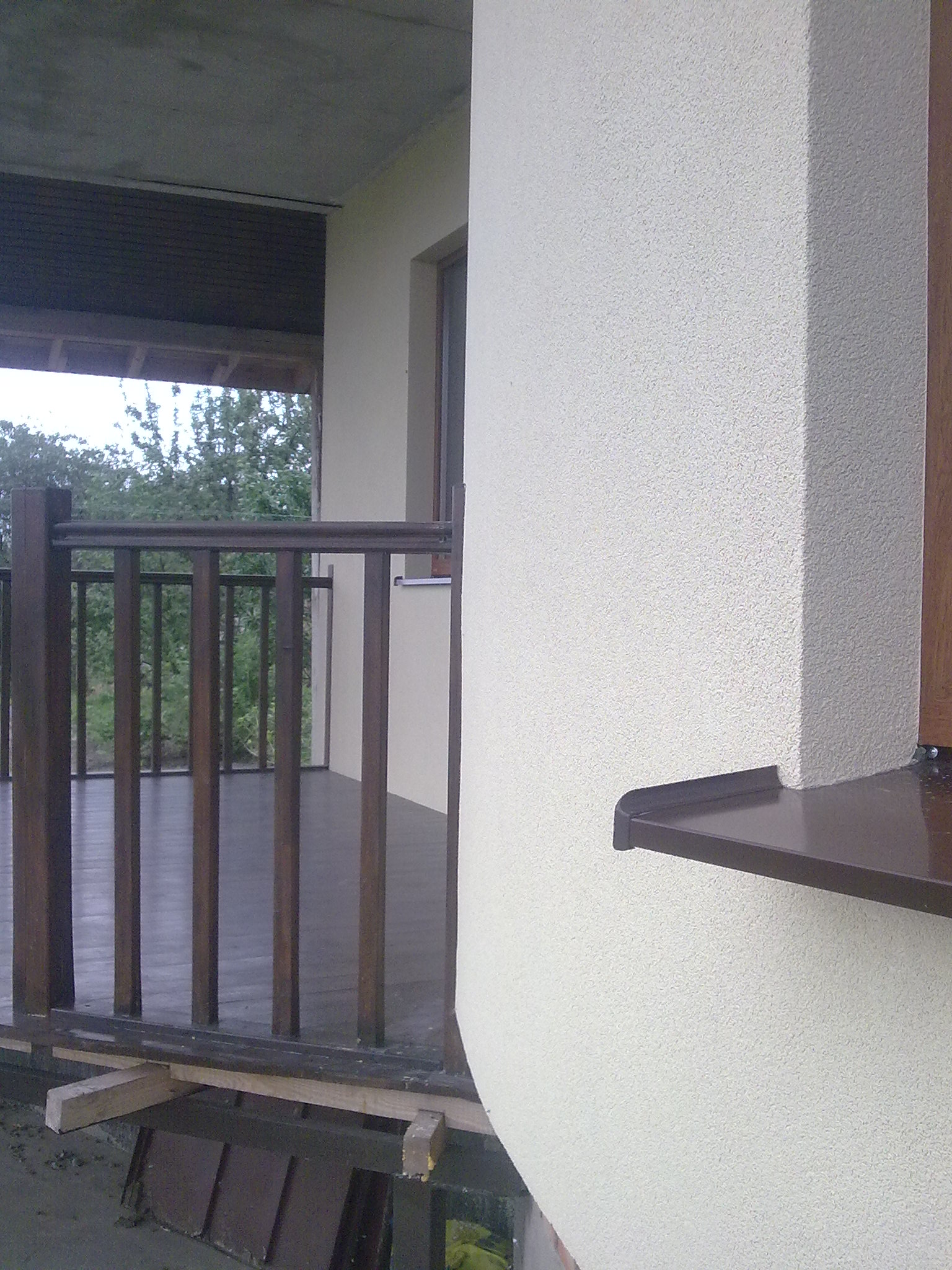

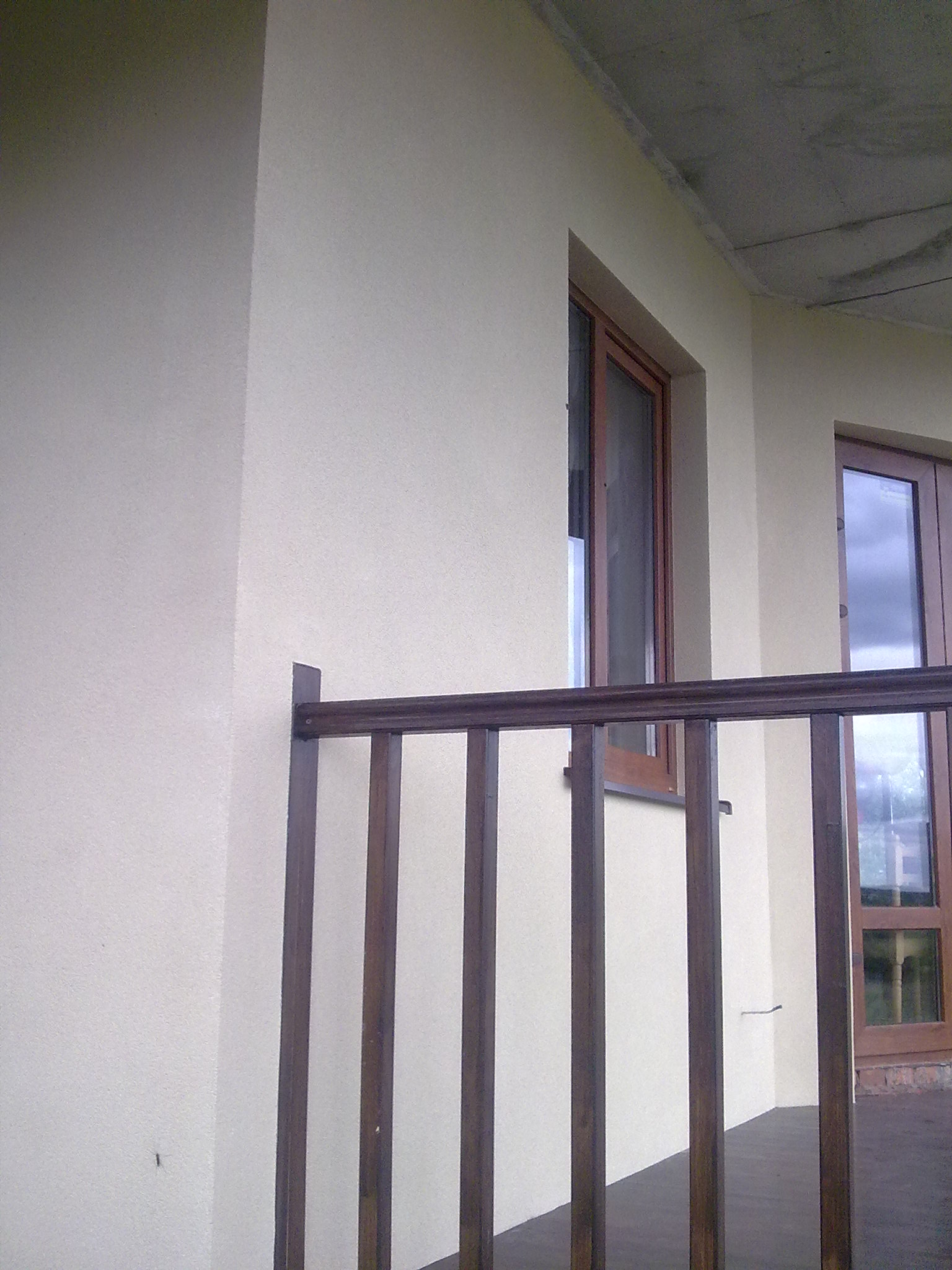

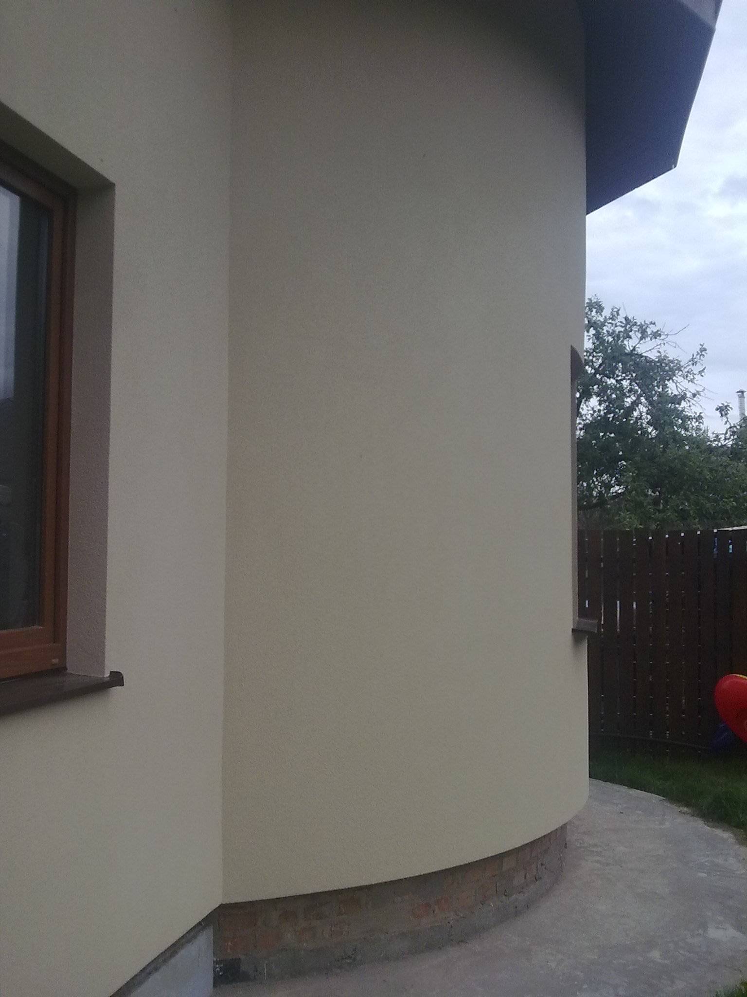

Спасибо за теплые слова!:beer:
Со своей стороны хочу выразить огромную благодарность за хорошее отношение и идеальные условия, которые были созданы для выполнения работ!
В итоге получилось как-то так:)

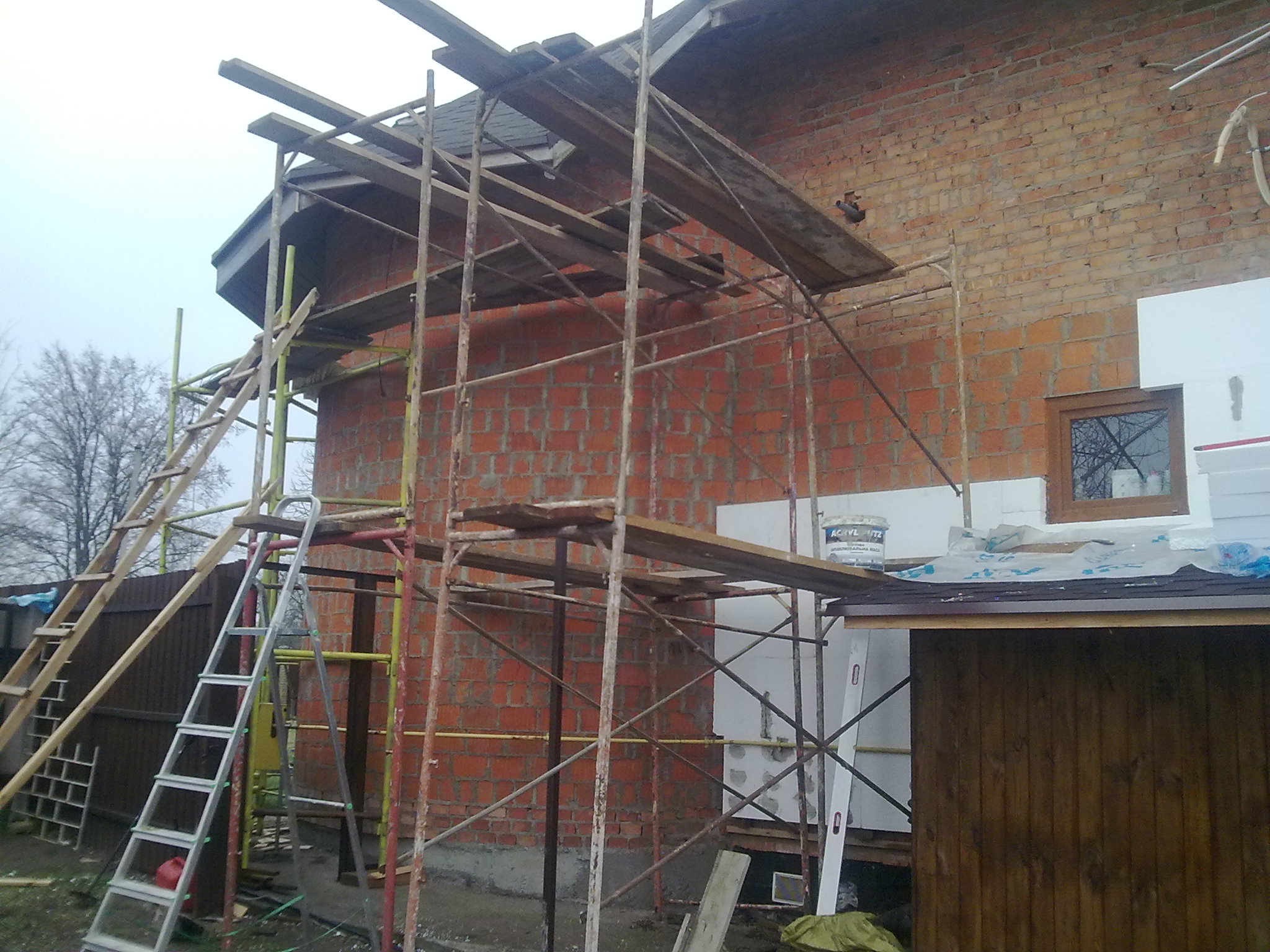

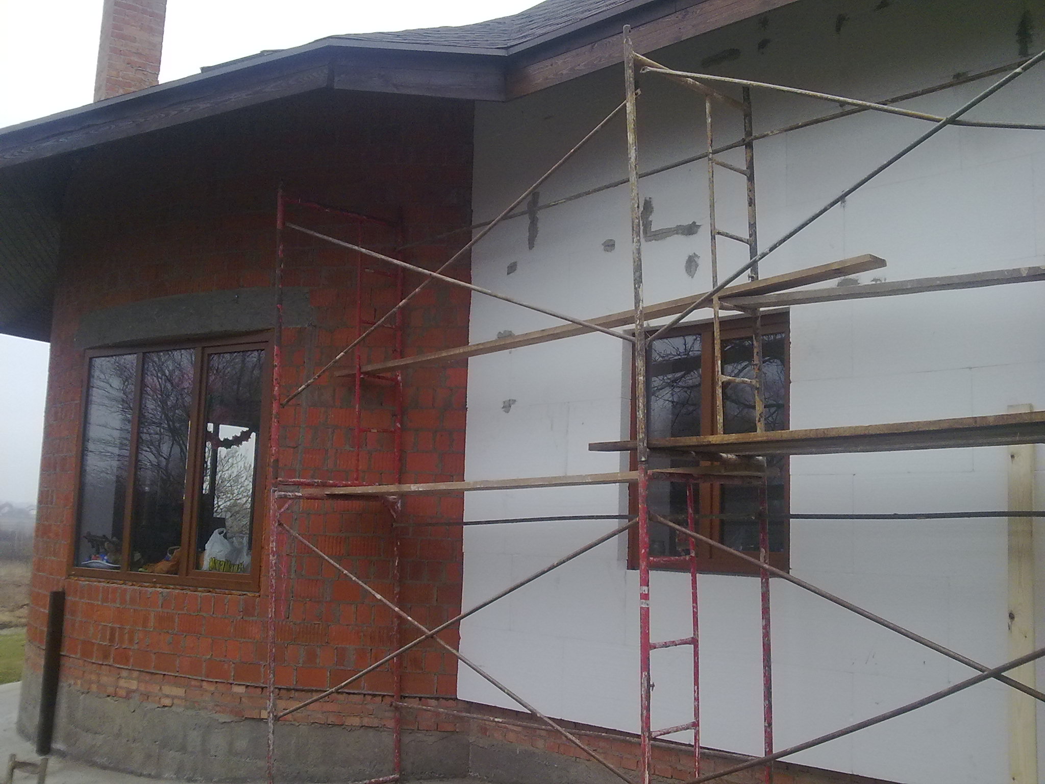

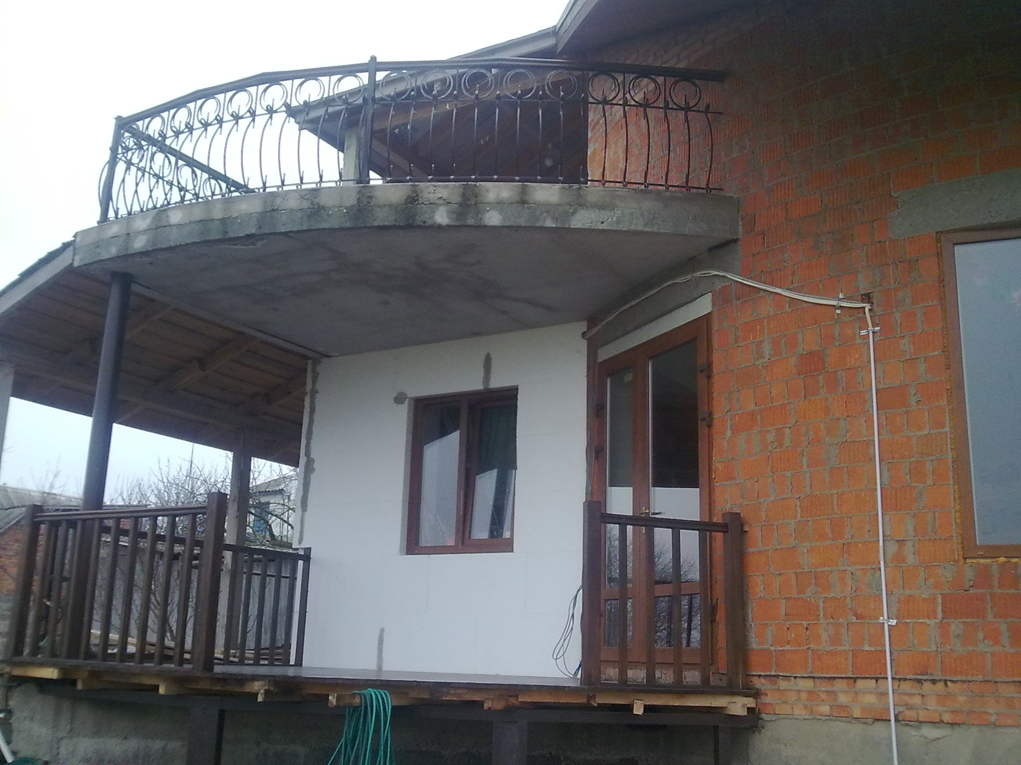

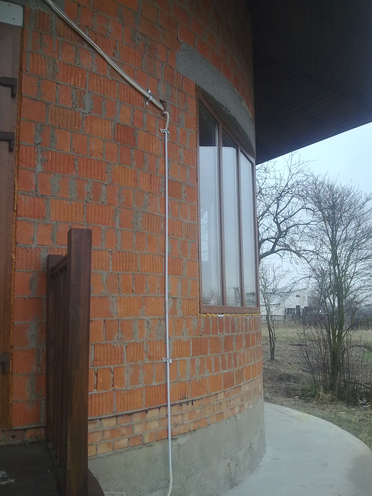

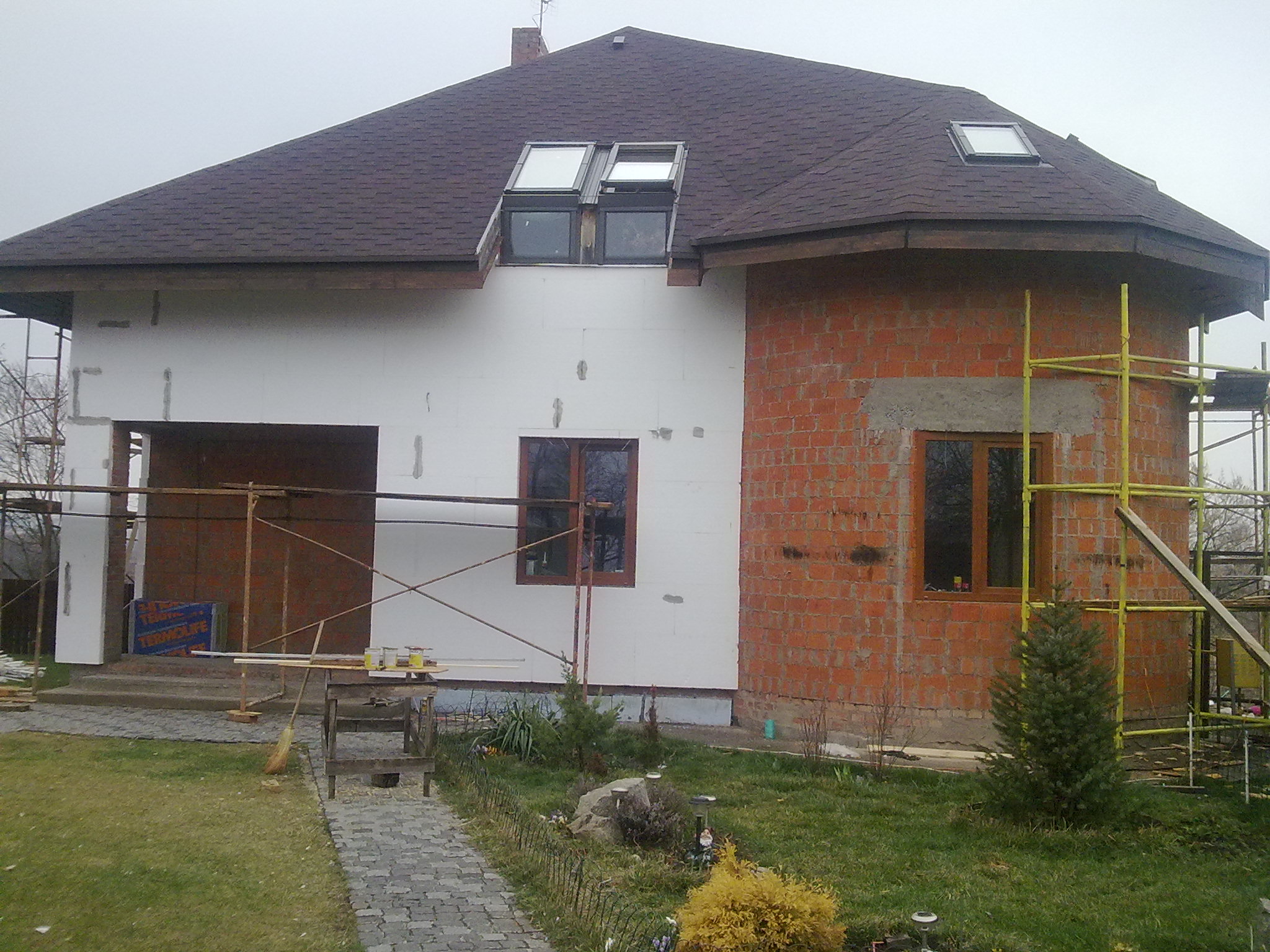

Я извеняюсь,а можете выложить фото вашего дома очень интересно,каким он был и какой сейчас.
А было как-то так...
Хочу сразу же предотвратить критику со сторону "спецов" - перевязка прямых стен и эркеров делалась, когда начали клеить эркер!
Сделано все по технологии!

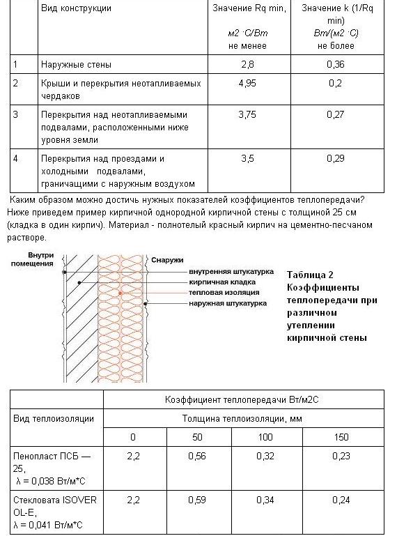

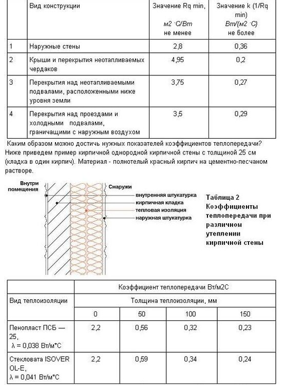

По нормам ДБН В.2.6-31:2006 «Конструкции домов и сооружений. Тепловая изоляция строений» для климатической зоны I (центральная северная и восточная часть страны) должны обеспечиваться следующие коэффициенты теплопередачи для частных домов:
Таблица 1
Нормативные значения коэффициентов теплопередачи и термического сопротивления для частных жилых домов (картинка в приложении)
Как видим, толщина теплоизоляции наружной стены не должна быть менее 100 мм. Затраты на теплоизоляцию наружных стен складываются из стоимости материалов (теплоизоляция, штукатурные смеси, сетка, дюбели, декоративная отделка) и стоимость работ. Как показывает практика, разница в общих затратах при использовании теплоизоляции толщиной 50 мм и 100 мм будет около 10% а по эффективности отличаться в полтора раза. Увеличение толщины теплоизоляции свыше 150 мм экономически не выгодно. Общая стоимость будет расти намного быстрее чем эффект от экономии тепла. Итак, оптимальной толщиной теплоизоляции при утеплении наружных стен (при использовании теплоизоляции с коэффициентом теплопроводности λ ≤ 0,041 Вт/м*С) является 100...150 мм.

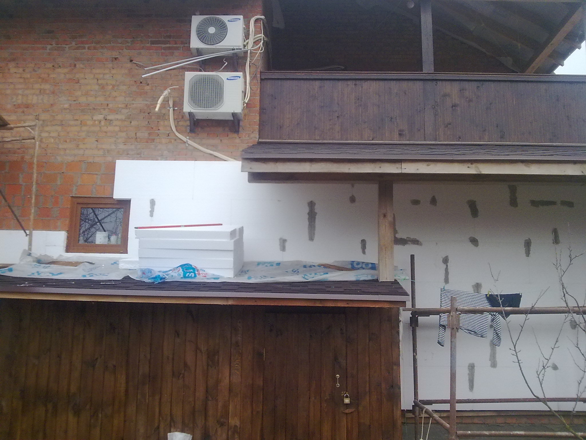

вот тут тоже немножко добавил о колхозном утеплении фасадов:D
www.stroimdom.com.ua/forum/showthread.php?t=97719
Мда, прдставляю как попали исполнители этого чуда, мало того что им утепление надо переделывать, так и ремонт машин оплачивать. А как дойдет суть до дела, так еще и парочка пострадавших нарисуется:evil:
Короче полнейшая жесть, вроде и ветер не такой сильный был, а все же...

1. Штукатурка - минеральная. 2. Я так понимаю, что норма - всегда в светлом варианте (для этого же она белой и создается ).
Белый цвет в таких материалах дает двуокись титана. На определение оттенка при соблюдении технологии элементарно могло повлиять количество воды добавляемое в минеральную штукатурку, что меняет пропорцию компонентов в готовой смеси и, соответсвенно, оттенок.
В данном случае двуокись титана не применялась... но за воду - СПАСИБО. У нас было еще 2 варианта : плохо помыли емкости или затирали разными терками ( металл и пластик) .
Тоже варианты, либо миксером грязным вымешивали смесь!
А двуокись и применять не нужно! Она априори должна входить в белый короед! В строительной химии это основной пигмент, который используют для получения снежной белизны материала. Он в виде порошка идет.
Металической теркой вообще чревать затирать, может головняк получиться, но здесь уж дело индивидуальное, у кого как рука набита...
))))) я уточню у технолога, что он туда положил ..... но то, что она ДОЛЖНА не означает, что она там есть )))
Если ДСТУ соблюдается - то уже дело ПРОИЗВОДИТЕЛЯ, что класть в смесь ))
