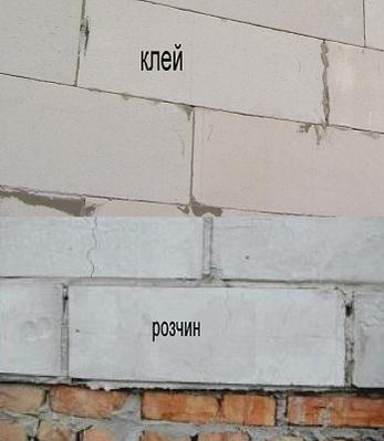

Респект автору! Действительно очень интересная и бюджетная стройка, Сергей скажите пожалуйста, а не задумывалились Вы на тем, что дешевле было возвести коробку из газобетона плотностью D600, толщиной 200мм достаточной для несущей способности, положить на раствор, а после утеплить фасад? :)
у нас где-то продают газоблок с плотностью D600?
а смысл? D600 это самый холодный газоблок
кто Вам сказал что на раствор дешевле? у меня расход клея на 1 м3 кладки меньше мешка, в деньгах это 30 грн.
если не считать работу то может и сэкономите на коробке пару тысяч гривень, это не экономия, а если нанимать людей то обойдется дороже
По міцності що Д600 що Д300 буде практично однаково, а по теплу в рази різниця.
На рахунок товщини 200 то тільки одноповерхові сторуди і якщо опалення задарма бо ціни на газ ростуть.
А по клею то клей тільки в два рази дороще за розчин , а клею потрібно в 3-5 разів меньше , от і ра***те , що вигідніше.
ну не пару :) 33,3% меньше по объему блока, да и м.куб по стоимости D600 навалом меньше чем D400. Расказ, что клей дешевле вызывает улыбку:), просто раствор не рационален при построение однородной стены, а тут ширина 200мм под утепление, ведь в любом случае фасад облицовывать после, так почему нельзя одним махом и утеплить, если конечно стройку ведёшь сам и неиспользуешь наемный труд, думаю десяточку штук гривасей можно ищё съекономить.
Навалом продають тільки піноблоки - ні кому не раджу , міцність максимум 20кг на см кв. і геометрія тільки на розчин.
Откуда такая инфа, при использовании армопоясов и армировании блока разве не достаточно 200мм?
Добавлено через 6 минут
Ну завод обещает до 35кг pp-budpostach.com.ua/p620870-gazoblok-gazobeton-kupyansk.html, а по поводу геометрии солгасен их только на раствор.
Все тепло, що дає газоблок пропаде через товсті шви кладки
П С Хіба не видно по фото економії на товщині кладки????
1Армопояс потрібен для розпреділення навантаження від перекриття.
2 Армування кладки потрібне тільки для врівноваження навантажень при усадці блоків(щоб не було усадкових тріщин)
Так какая разница, какие там швы если фасад утеплять:), а вобще я с Вами полностью согласен :beer:, но и озвученый выше вариант тоже имеет право на жизнь.
купите те блоки и вот именно качетво таких блоков и вызывает улыбку, вот у меня на клей ушло на дом 80м3 блоков клея на сумму 2120 грн., только один утеплитель наружный Вам обойдется в 1000 грн. за м3, вот и считайте, при этом дом будет не прочный.
у меня кум тоже был такого мнения как и Вы, только посмотрел как я строю, посчитал и уже закупил блоки такие как и у меня, он сожалеет что фундамент сам с бетономешалки заливал, а не с миксера, так как думал что это дешевле, но на цоколь уже заказал миксер, так как просто все правильно посчитал:)
швы это и есть самые большие мостики холода

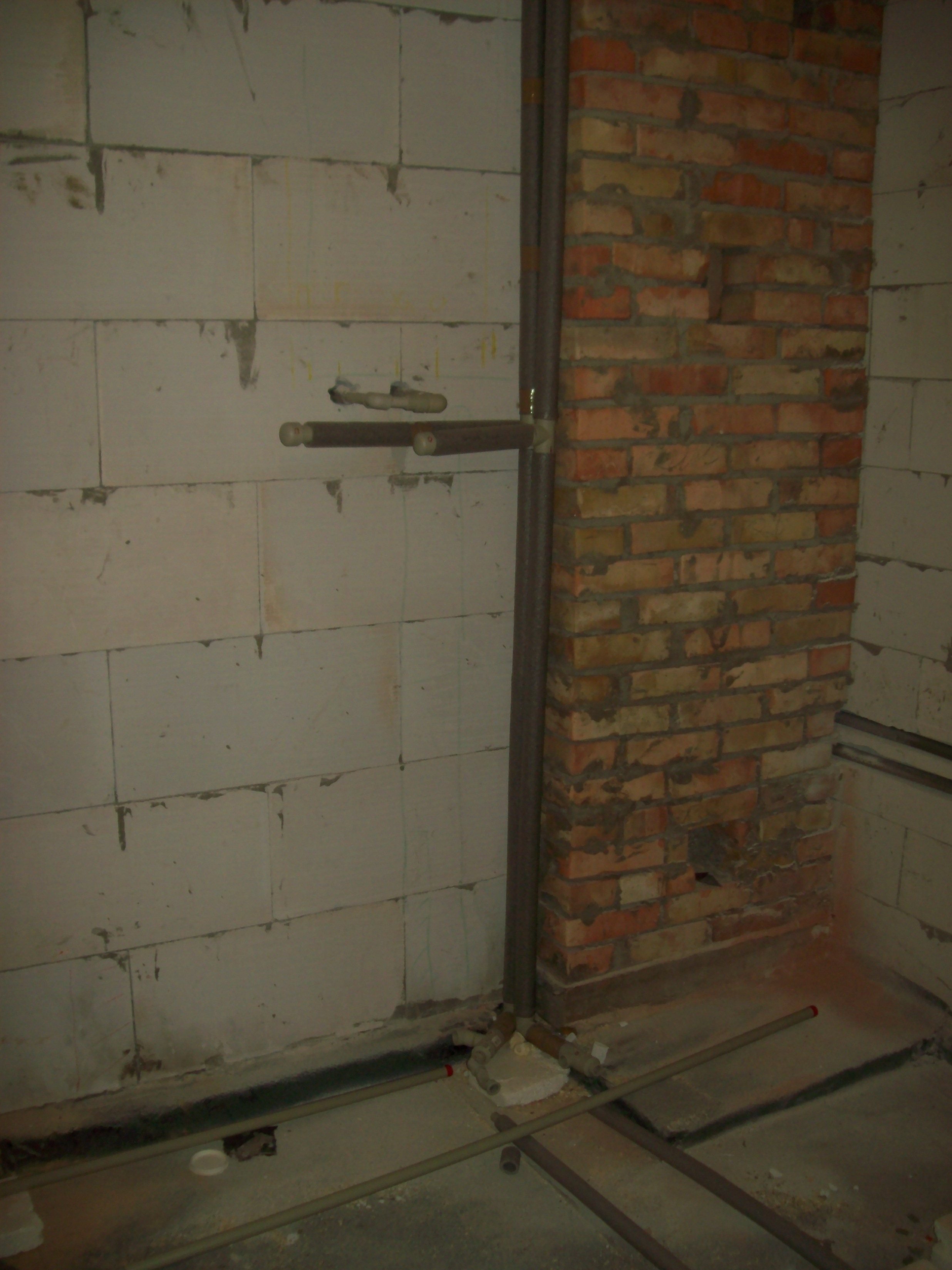

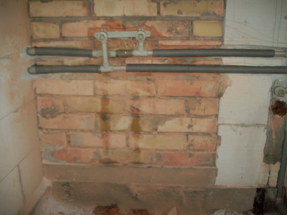

делал ремонт в ванной,некрасиво смотрелись трубы, долго думал как их спрятать и пришла идея. очень удобно прятать трубы в специальные коробы,

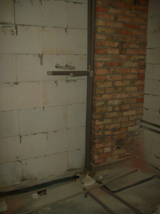

А как такая идея со стояком)) :

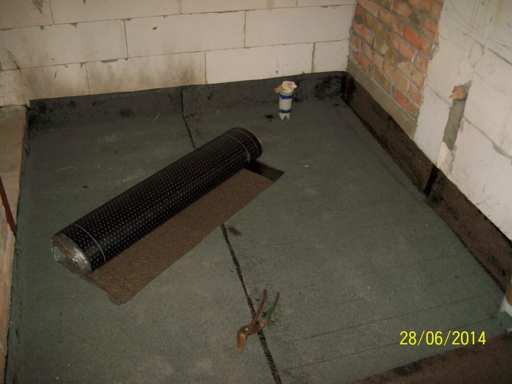

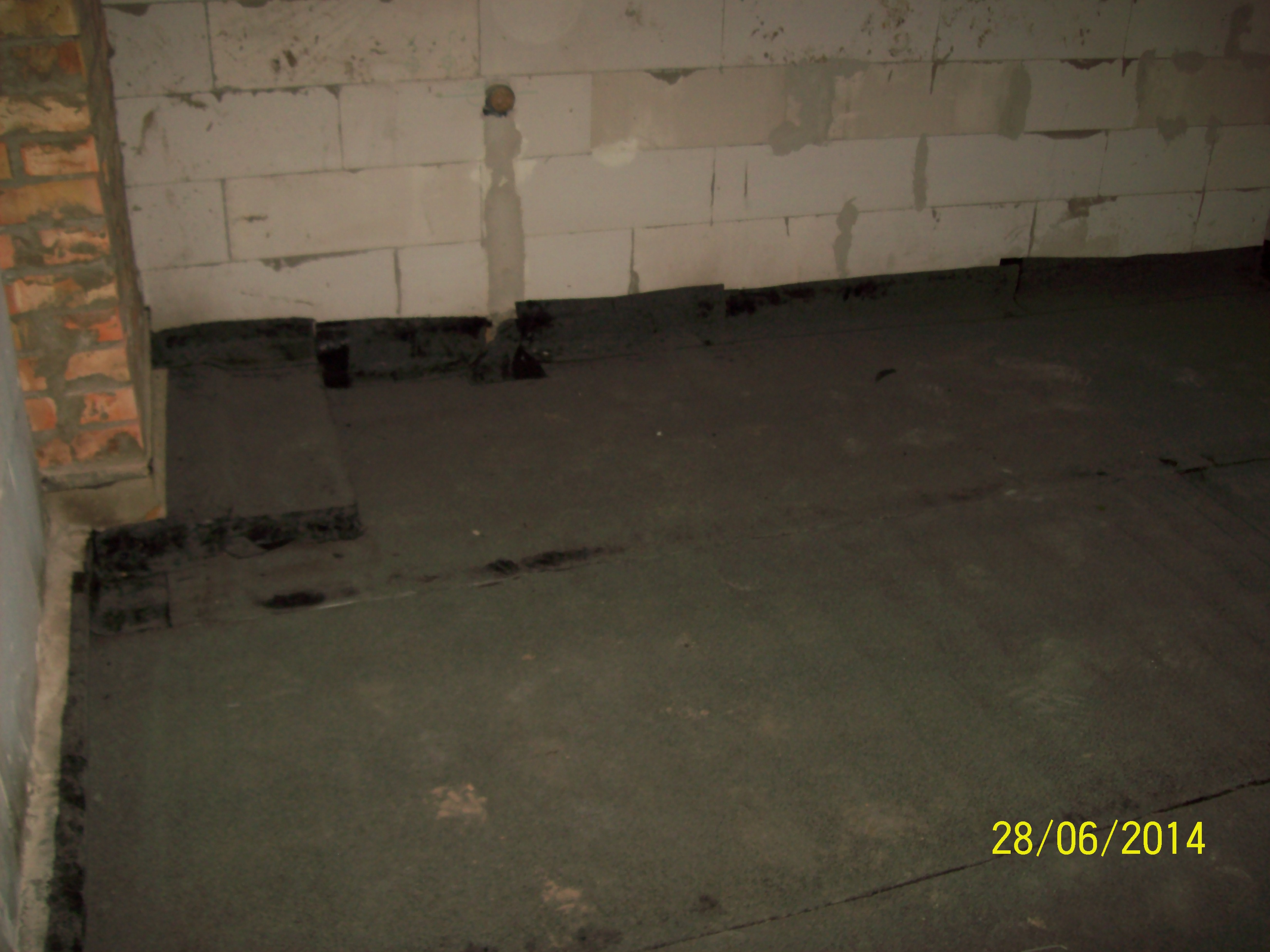

Наплавна гідроізоляція
А навіщо переплатили за сланцеву посипку? Вона використовується лише для захисту бітумного в'яжучого від впливу ультрафіолету і механічних пошкоджень на експлуатуємих поверхнях.
