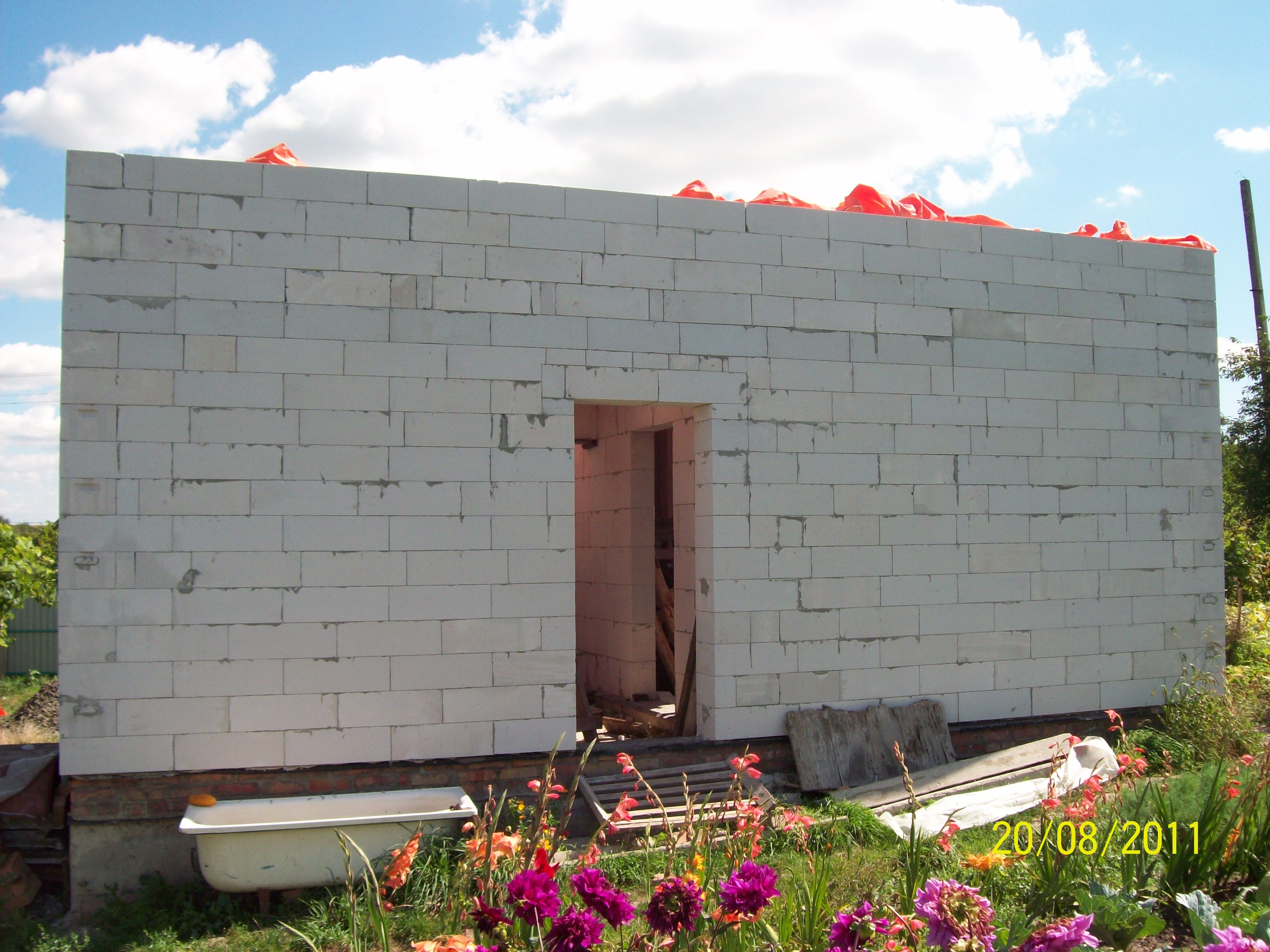

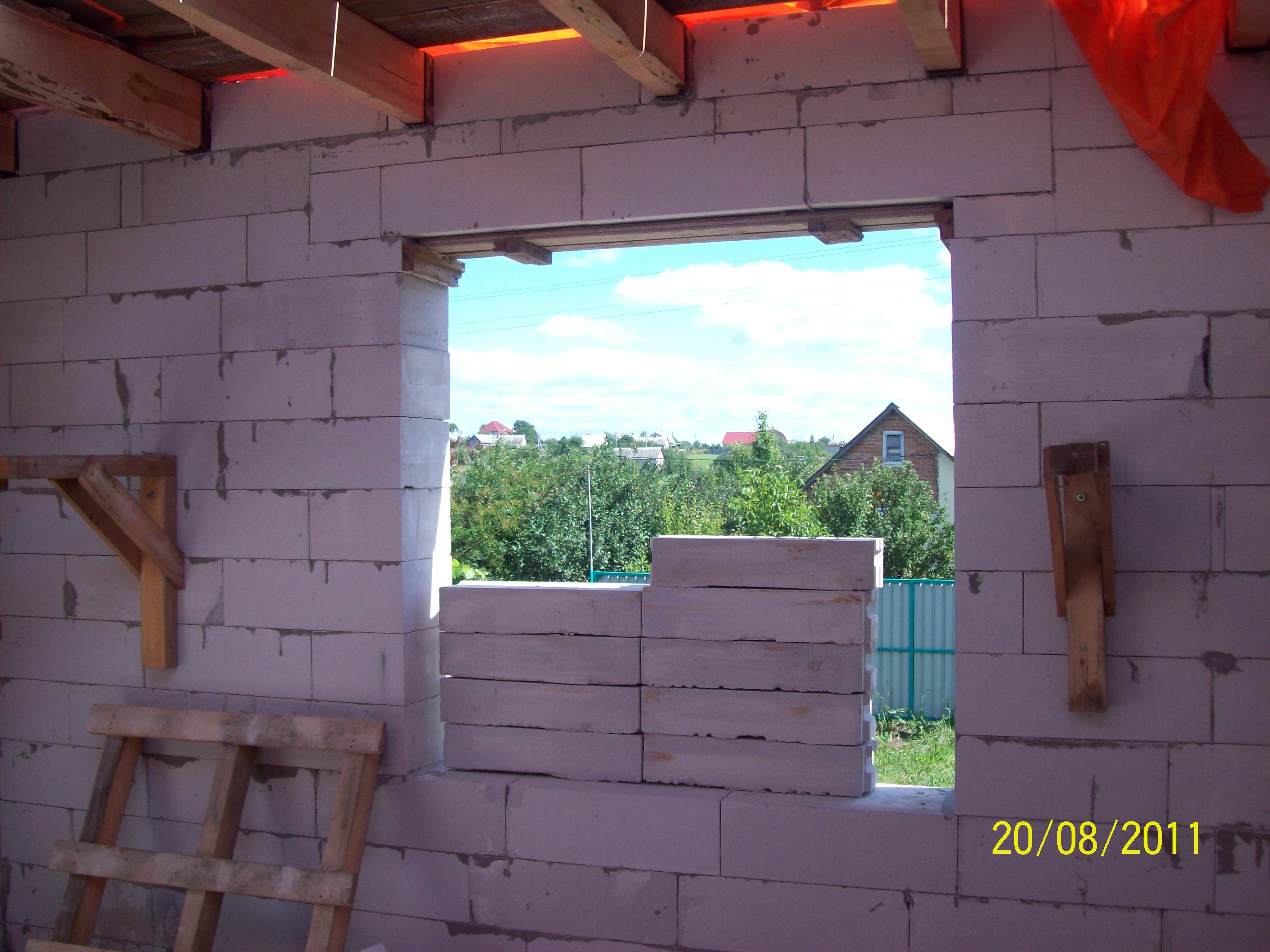

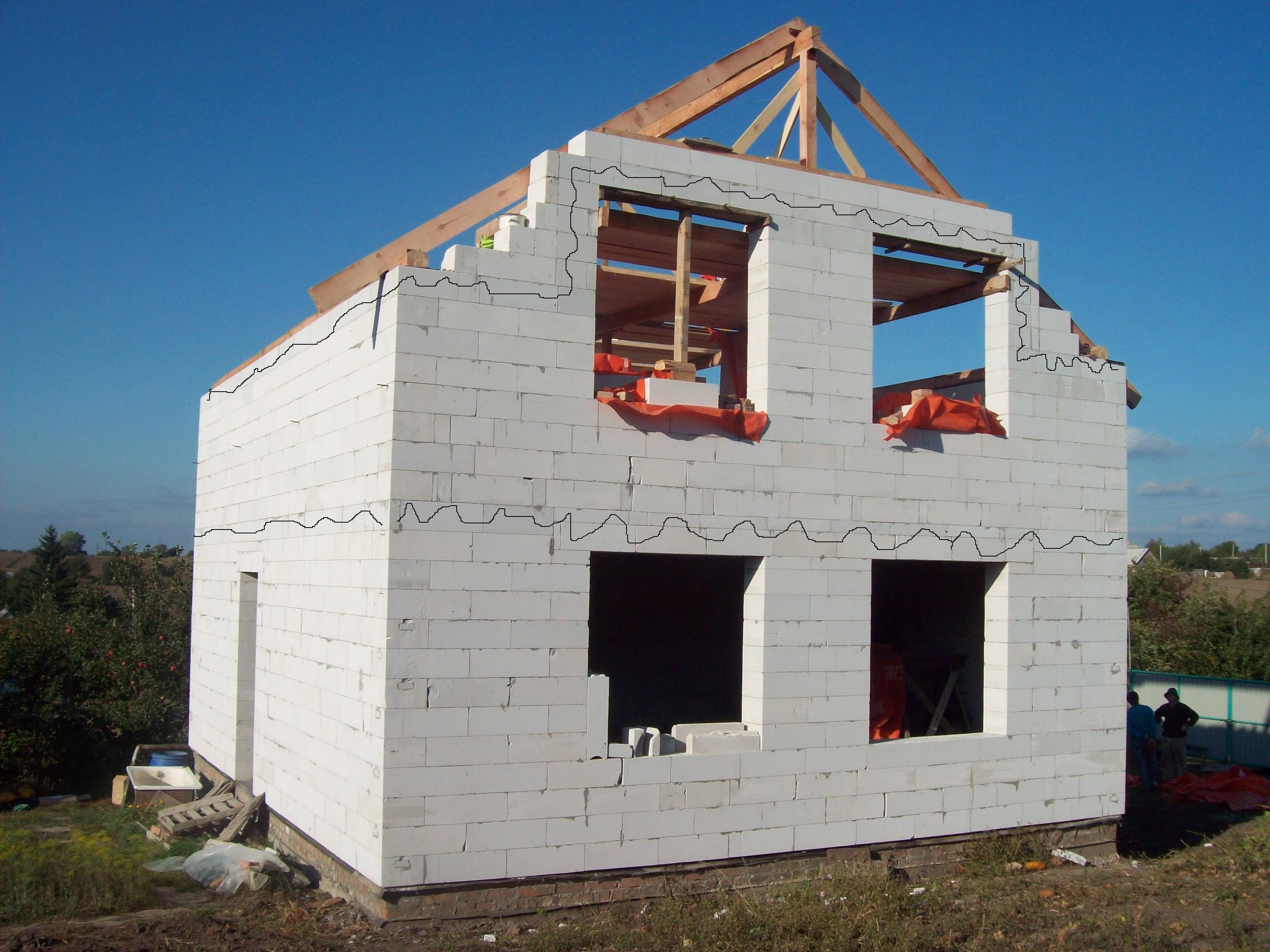

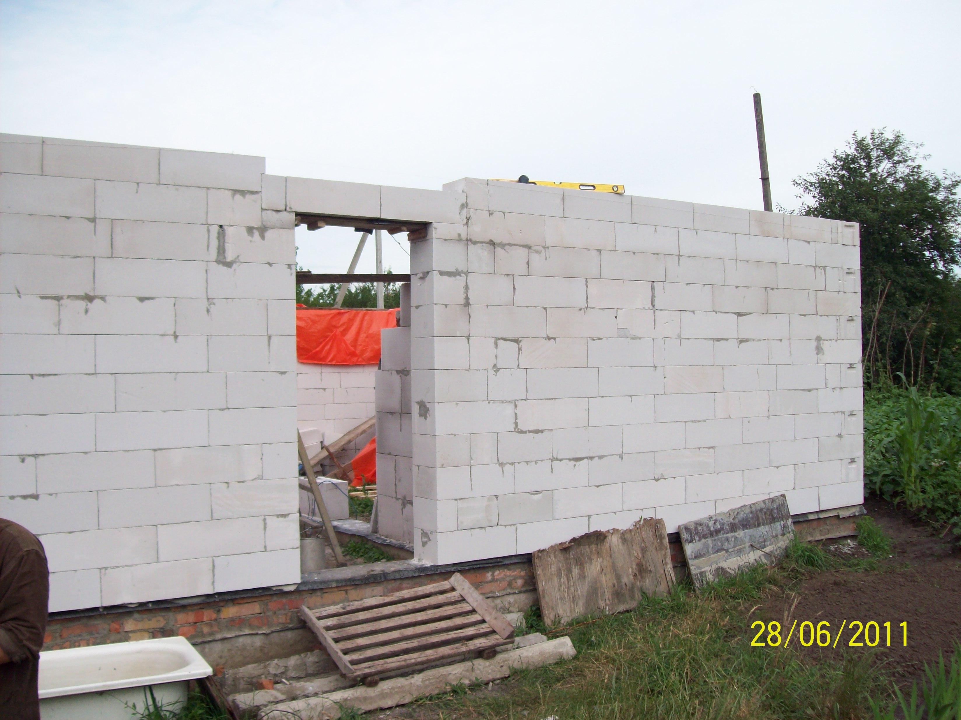

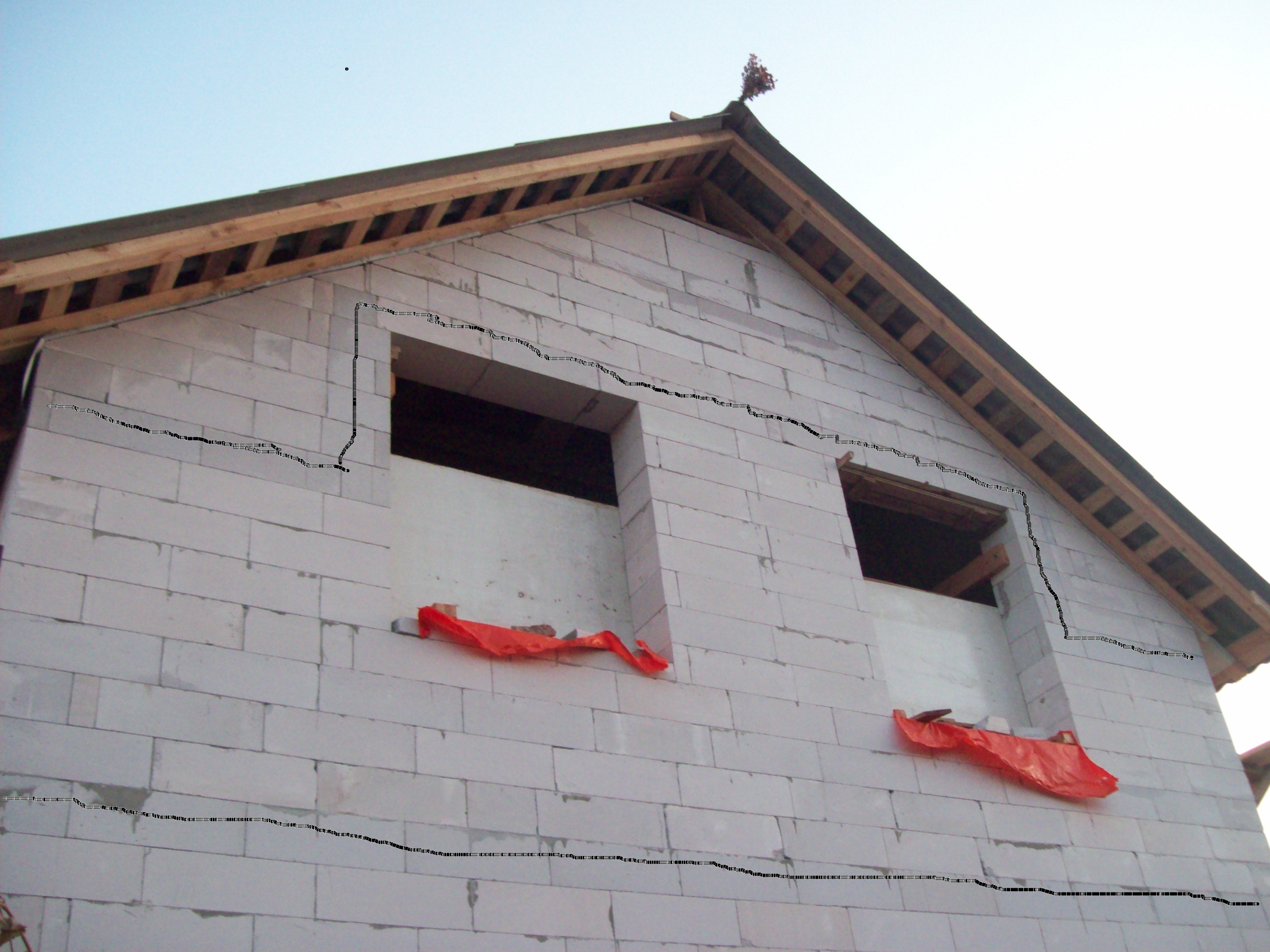

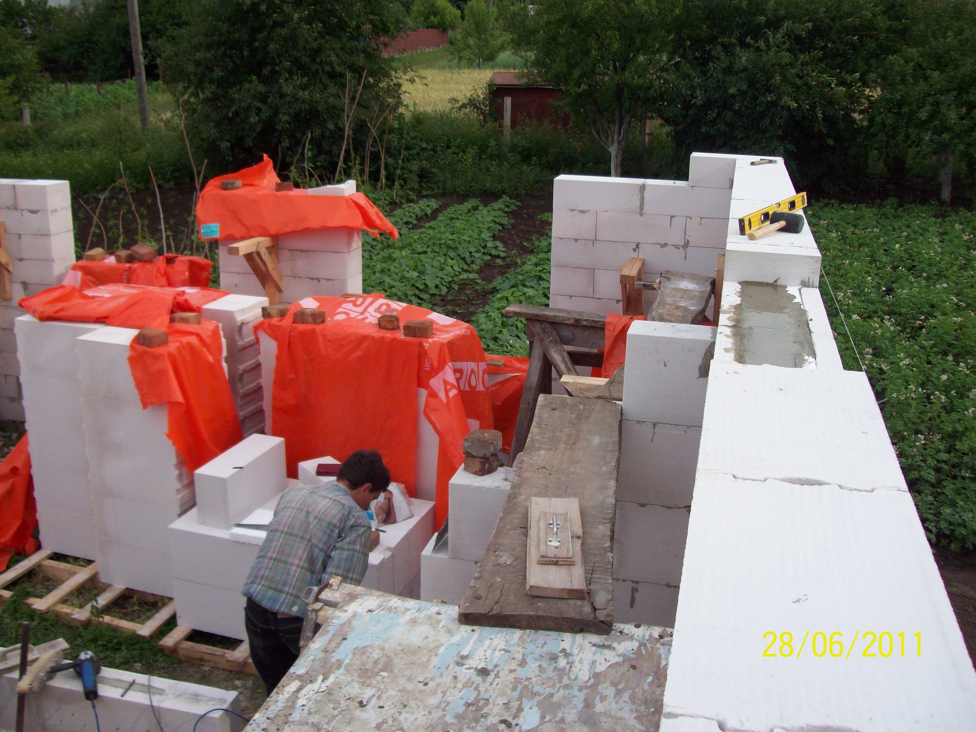

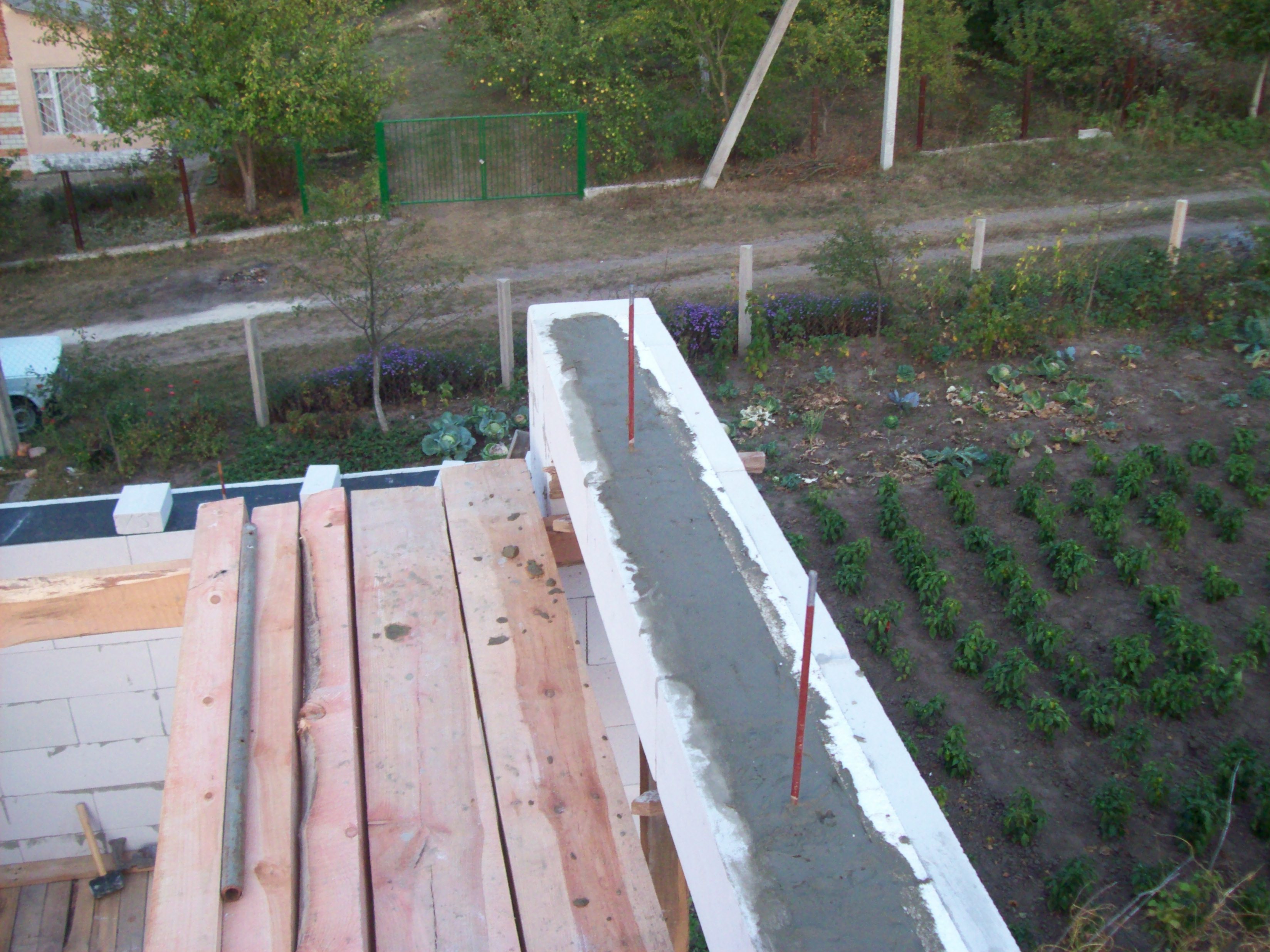

А теперь вопрос::) ..интересует строение перемычек над окнами и дверями..вы что их не армировали?
Перемички виконував з саморобних П-подібних блоків(випилював середину блока). В середину вставляв пінопласт і каркас з 4-х прутків арматури 8. Над вікнами армопояс співпадає з перемичкою тільки висота 30см і додатково над вікнами знизу в каркас з арматури добавляв ще одну нитку арматури 8. Армопояс виконував з блоків товщиною 75мм і висотою 200мм і чотири нитки врматури 8.
На фото все видно:beer:
