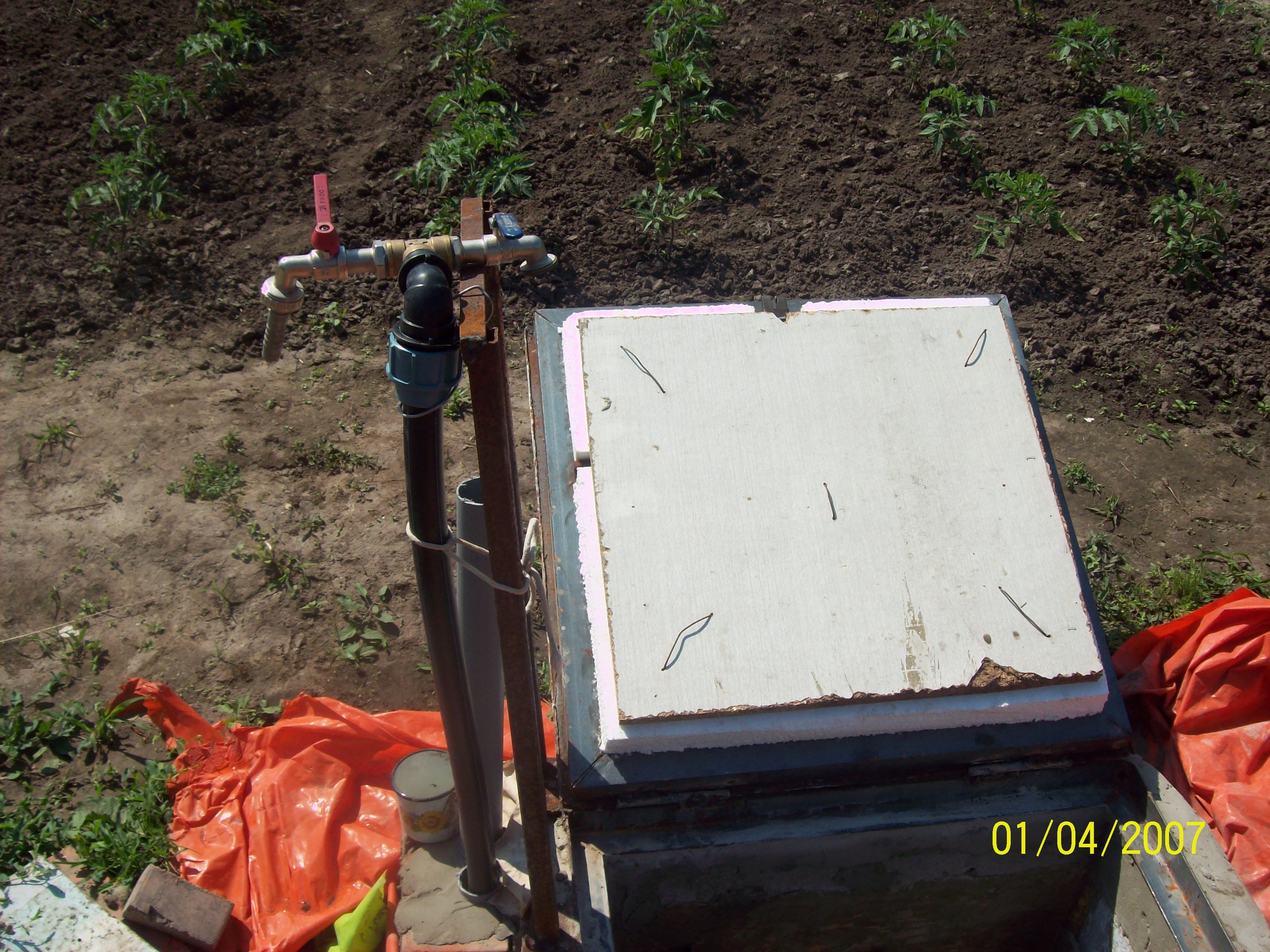

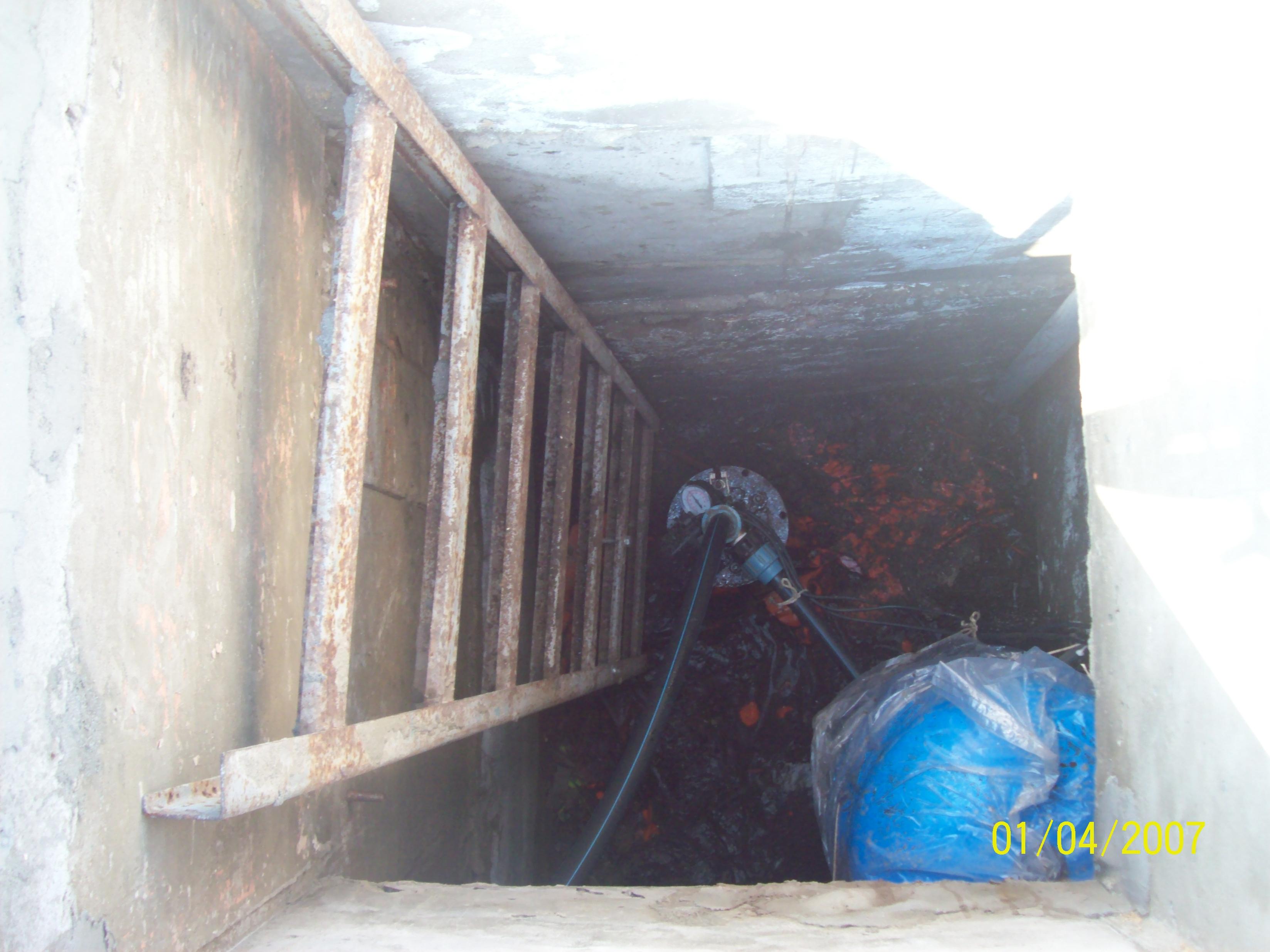

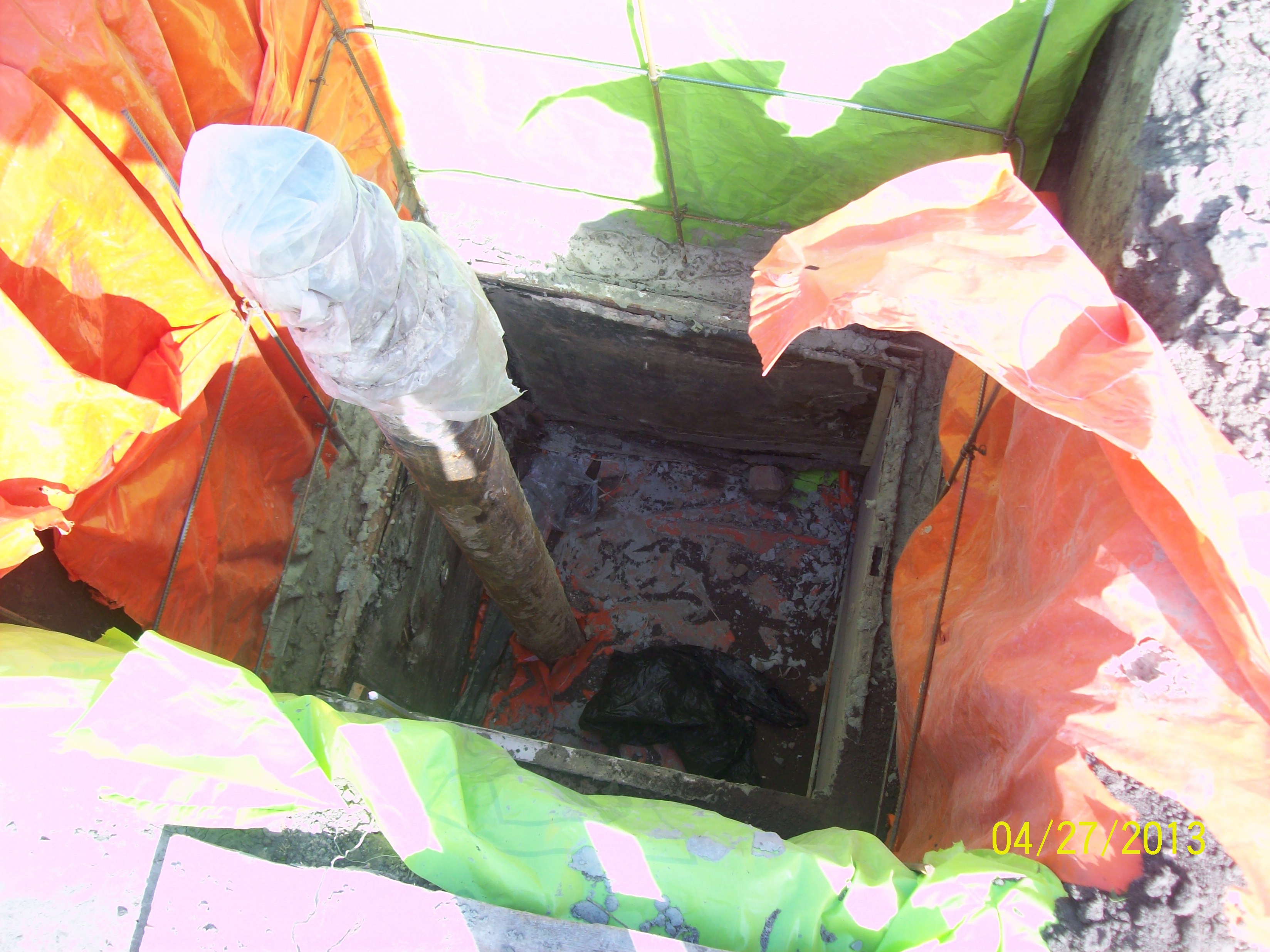

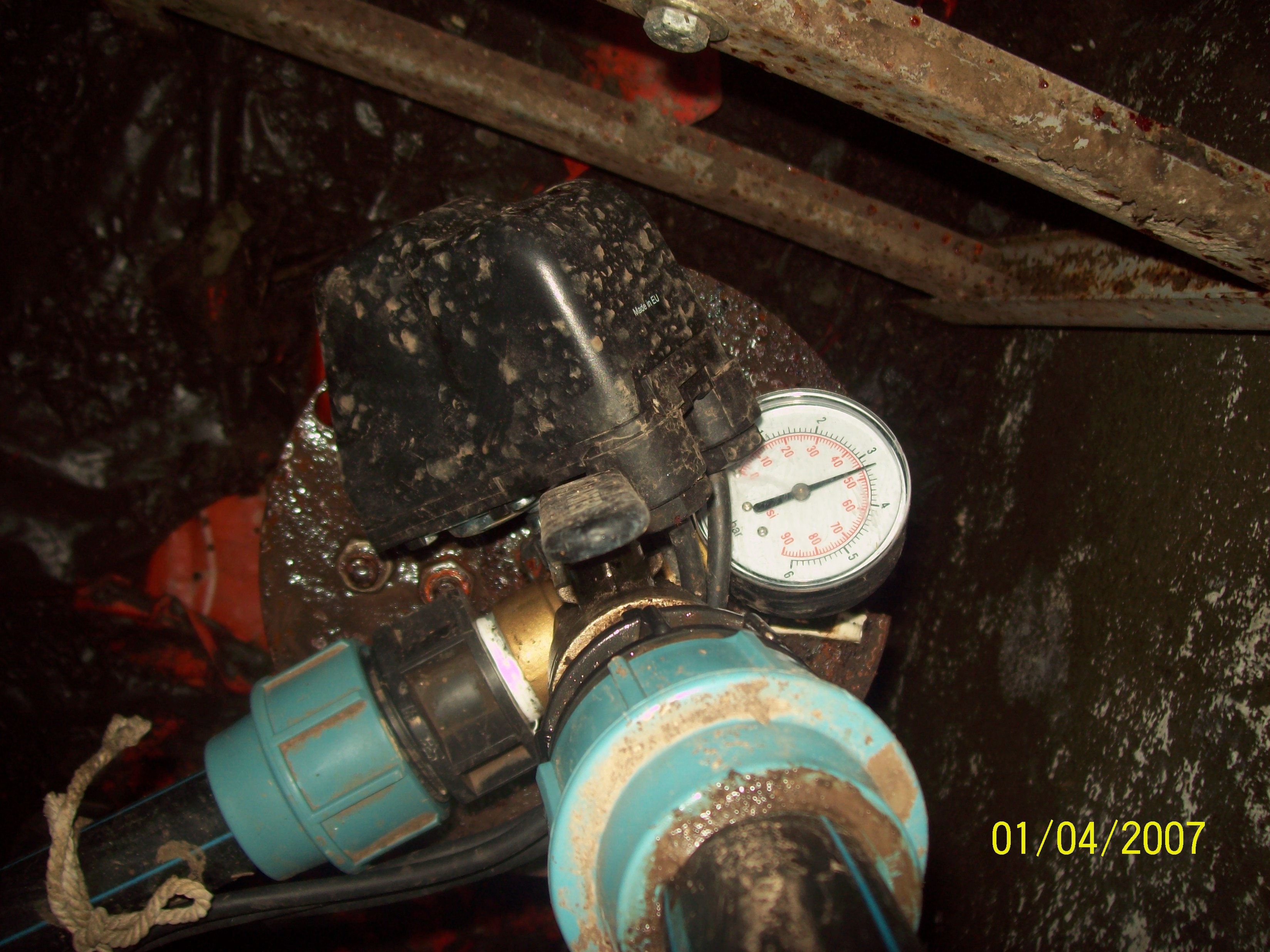

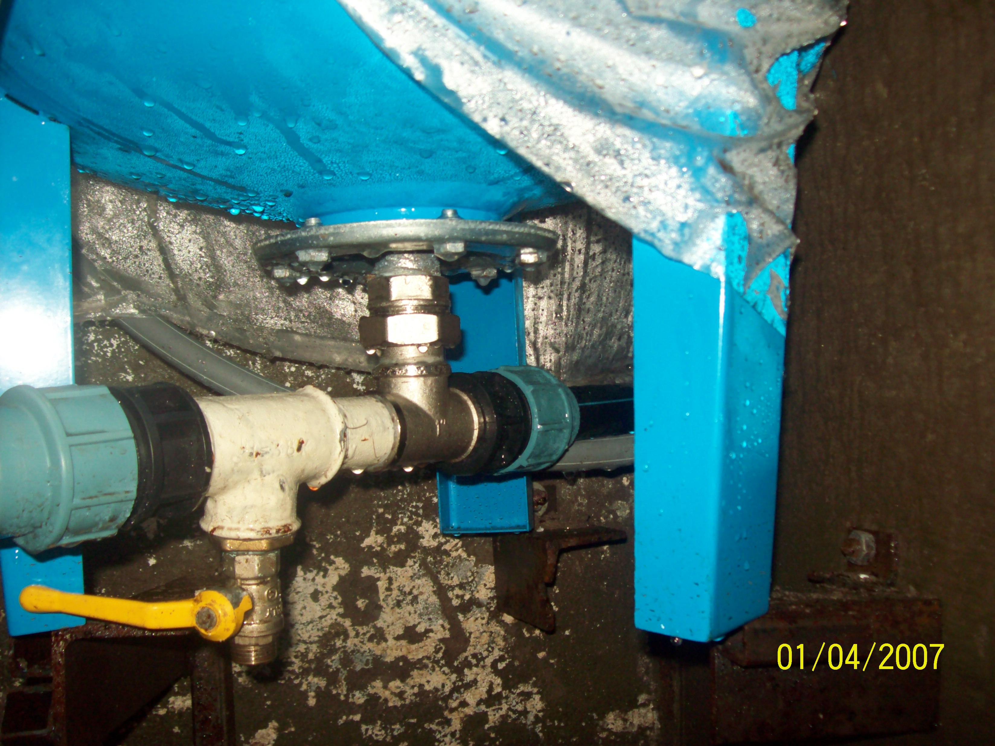

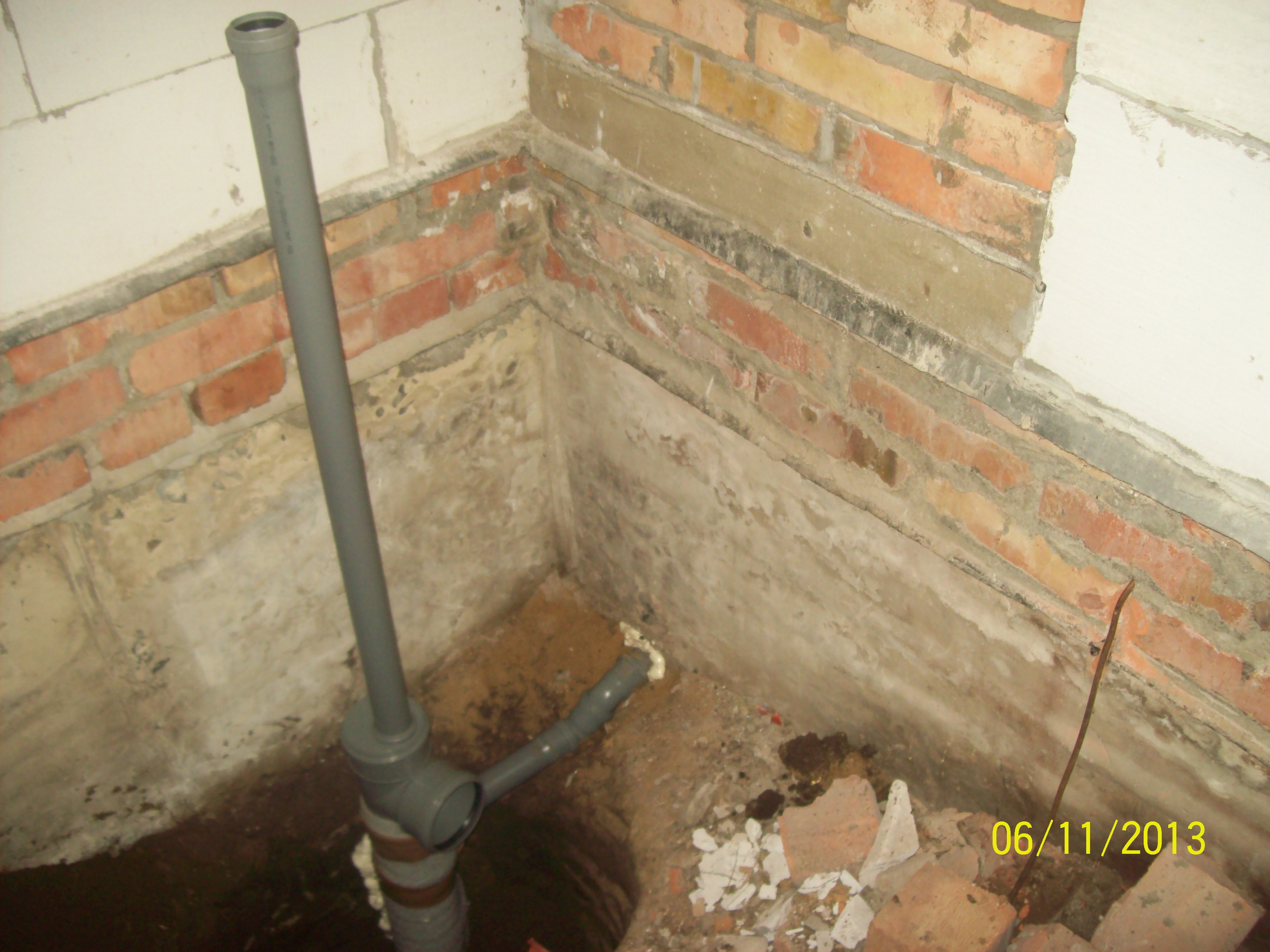

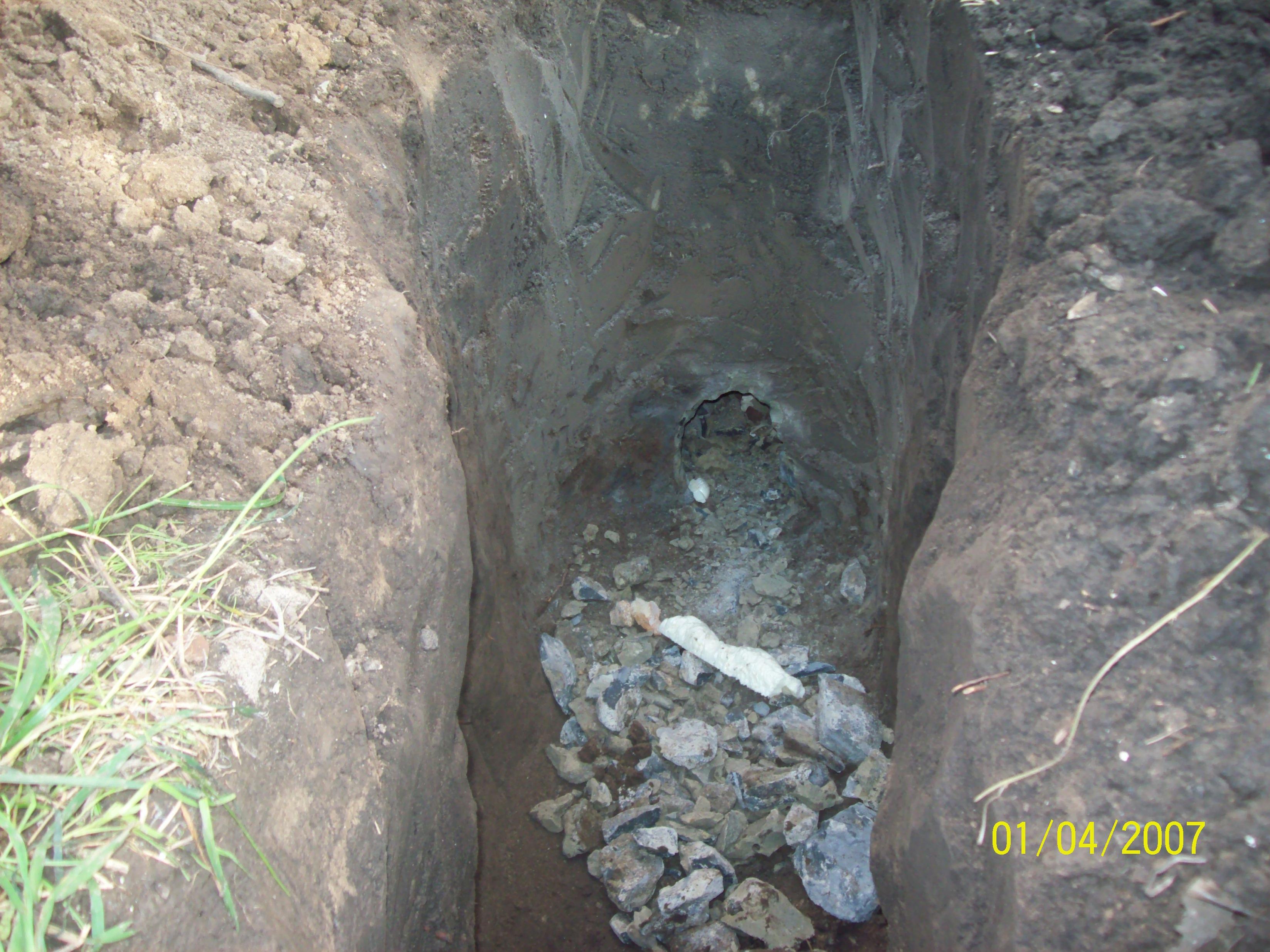

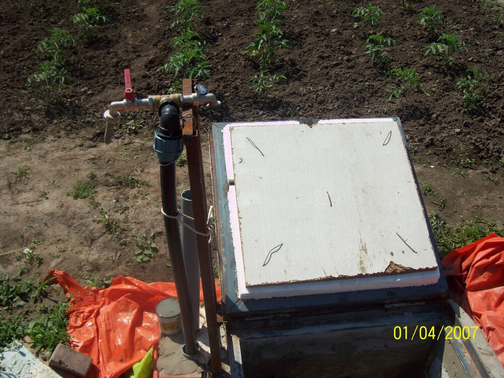

На фото є ніпель на нього і накручується насос. Зворотній клапан біля насоса на глибині 26-28м. Сам приямок буде глибиною 2,1м, труба підріжеться десь на висоті 0,4м від дна приямка. А як ви збираєтесь спускати воду через зворотній клапан:lol: - він же воду пропускає тільки в одному напрямку???
Собсно поэтому и задал вопрос о высоте/глубине монтажа клапана.
Я сливаю воду из стояка с помощью вентиля который стоит ниже обратного клапана, лет пять уже, полет нормальный, но у меня и обратный клапан вмонтирован над землей, и насос не глубинный вовсе.
На вашем месте я бы обратил внимание на воду, которая будет зимовать в стояке, выше уровня промерзания.
Якщо на зиму злити воду і не користуватись , то води вище зливного краника не буде. А взагалі треба буде добавити ще краник на стояк, який йде на полив. Але впринципі , якщо злити воду з стояка , то він не повинен заповнюватись водою поки не відкрити зверху краник і не випустивши повітря з стояка(але це теорія) практика покаже.
Теория гласит, что обратный клапан пропускает воду в одном направлении, я бы отталкивался именно от этого.
Практика гласит(моя конечно же), что вода в стояке будет стоять до уровня на котором расположен краник сливной до тех пор, пока обратный клапан не станет потравливать. И если эта вода не дай бог замерзнет, то дальше уже работает другая теория(и практика подтверждает): замерзшая вода рвет железные трубы/фитинги нещадно.
Еще одна практика подсказывает, что в случае чего, поднять из скважины насос с 30м трубы с заполненной водой - еще тот гимор ;)
А еще одна практика подсказывает, что отсутствие обратного клапана возле насоса и обратный слив воды через него по трубе, когда насос отключается, достаточно благоприятно влияет на чистоту турбин внутри насоса и фильтра, через который насос засасывает воду.
Суммирование этих двух практик позволяет мне советовать не ставить обратный клапан возле глубинного насоса. Но только если насос работает на наполнение промежуточных накопительных емкостей (т.е. включается сравнительно редко). Если же там ГА - то конечно же обратный клапан просто необходим.

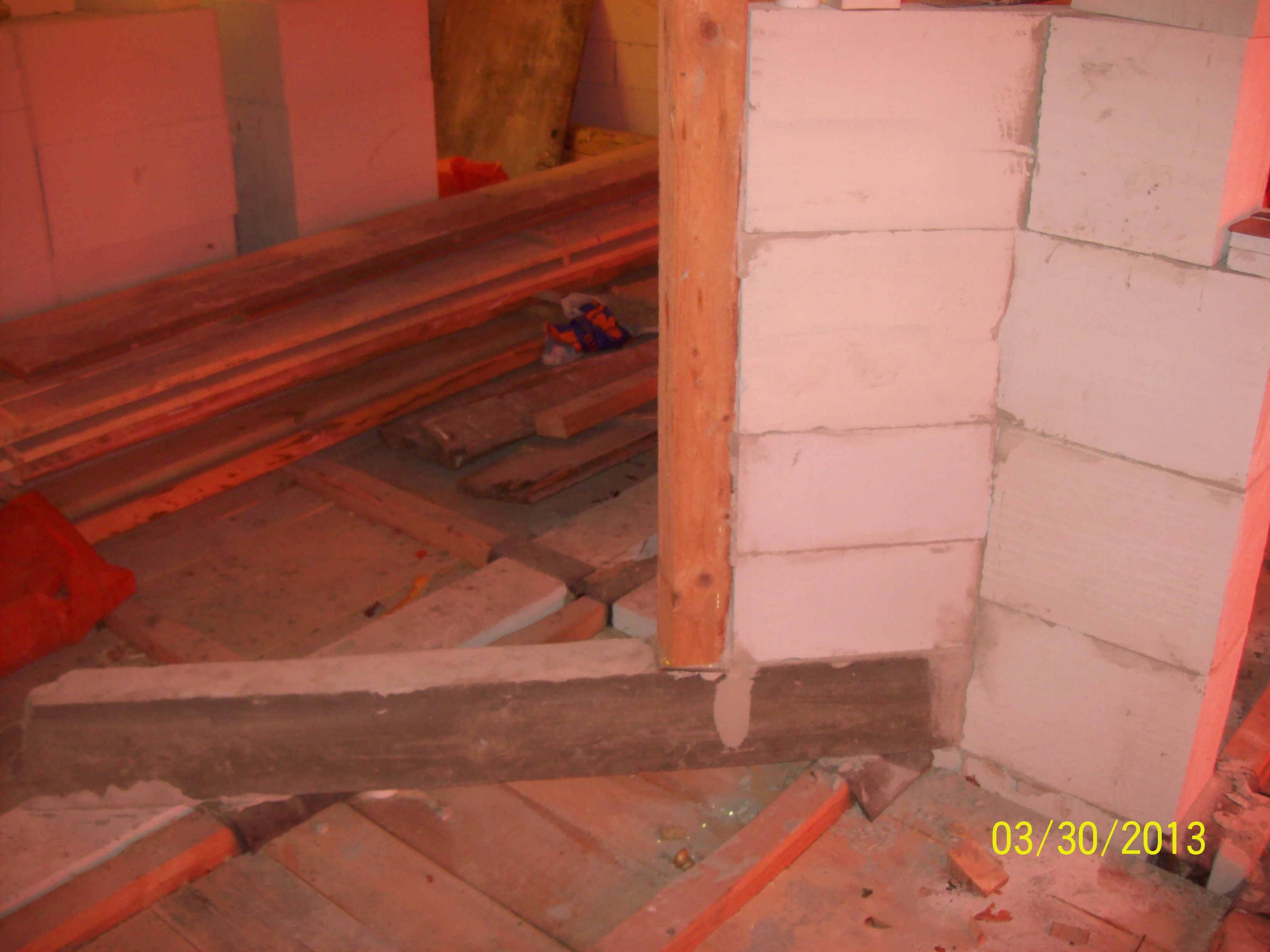

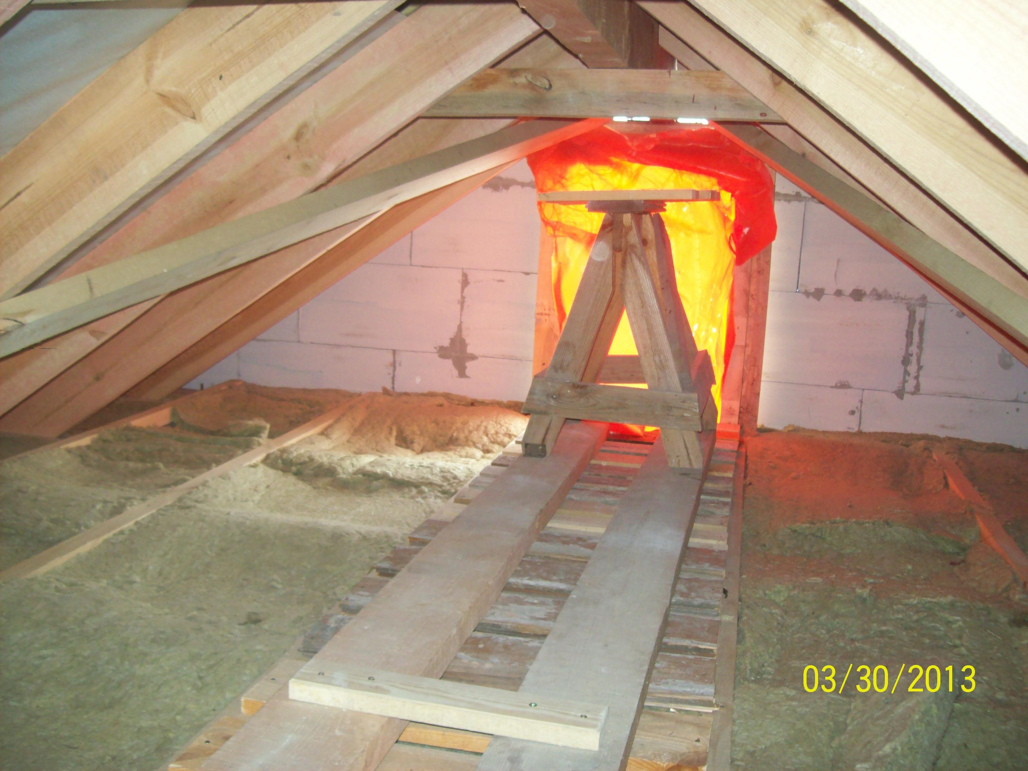

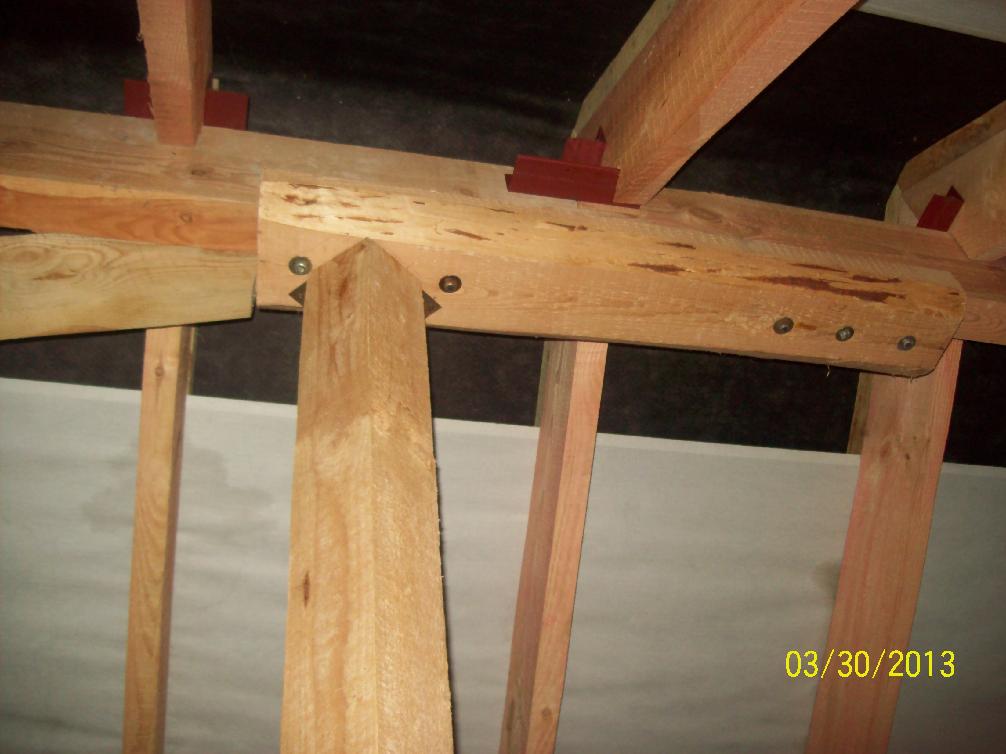

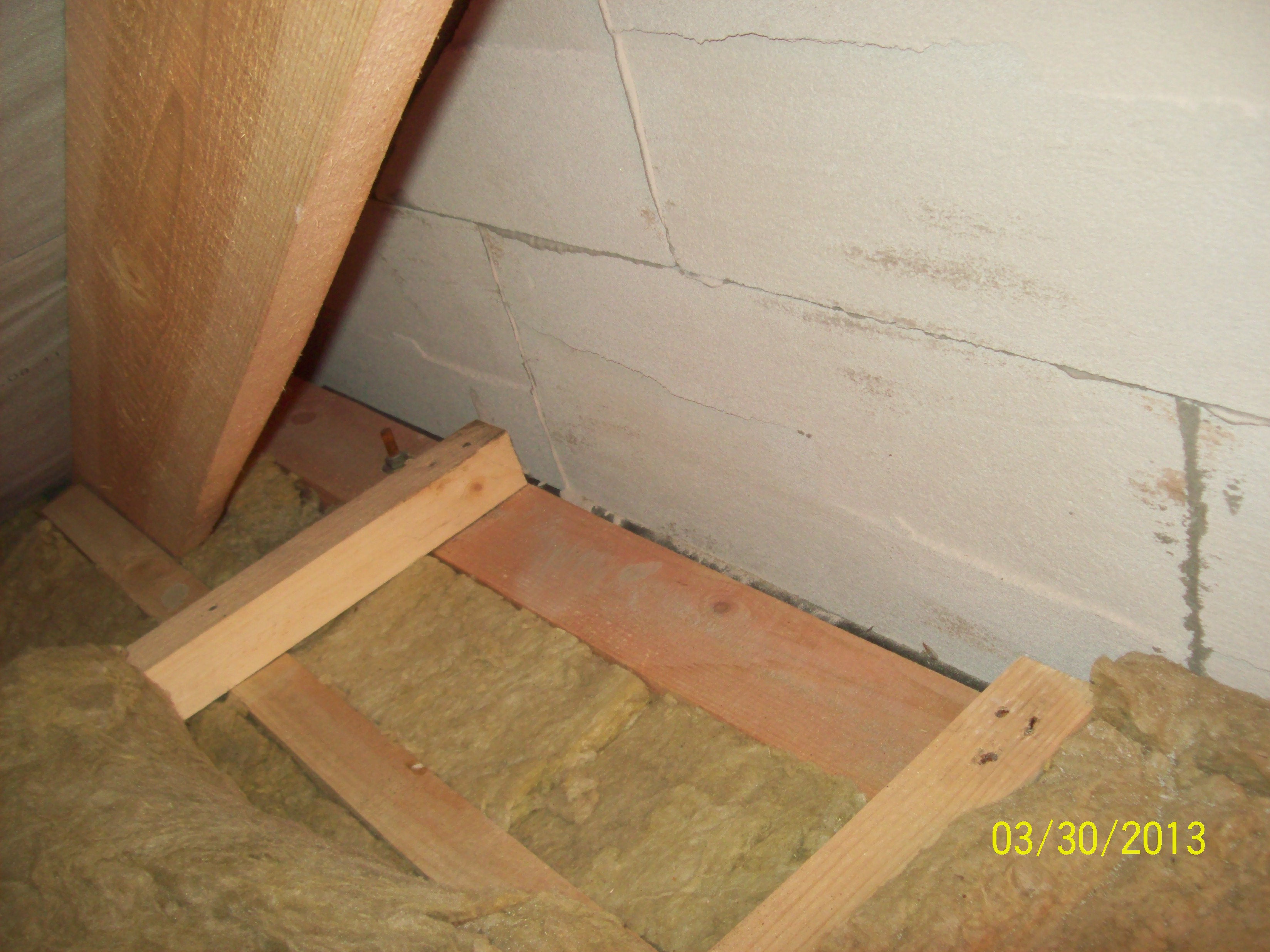

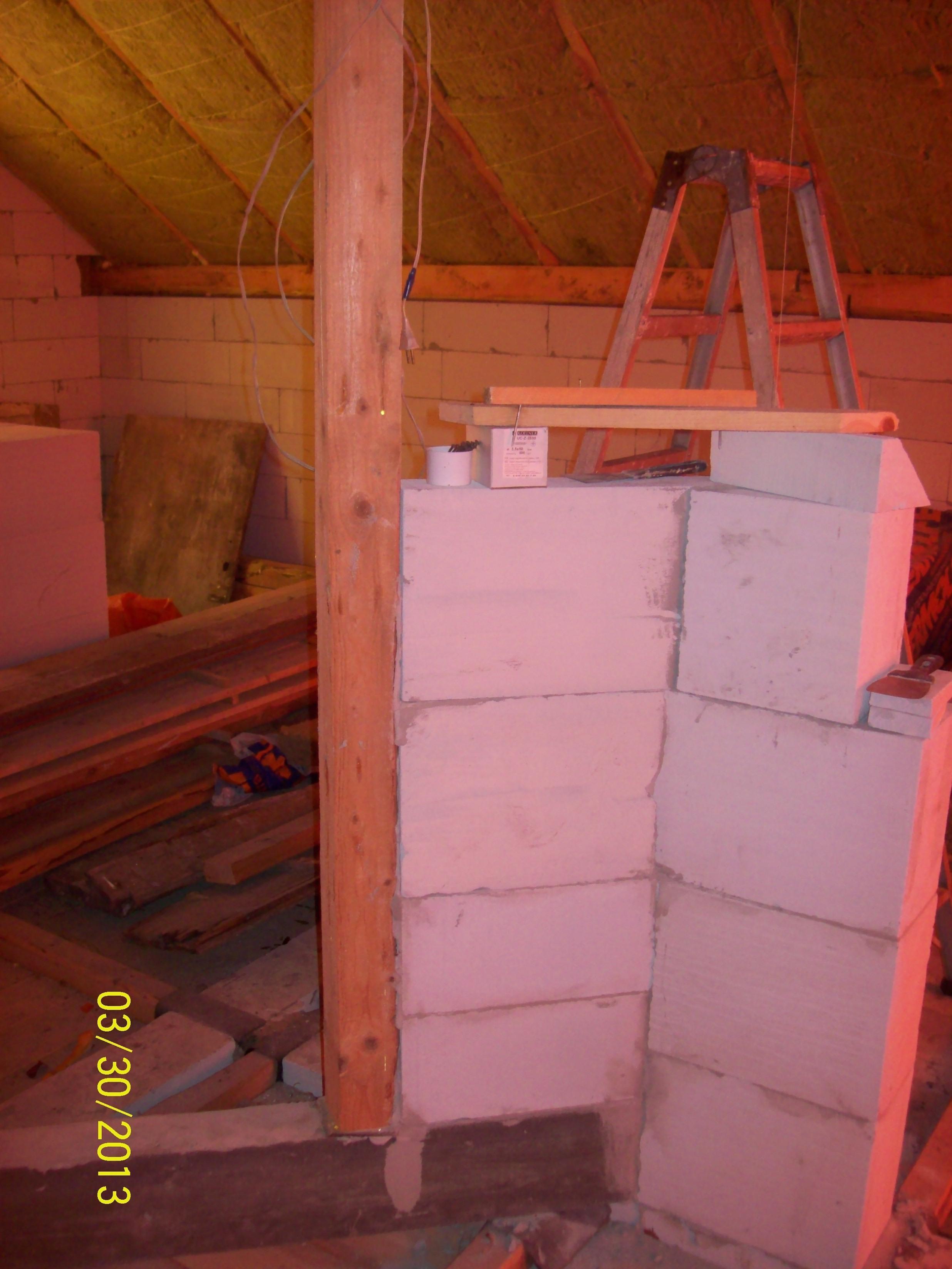

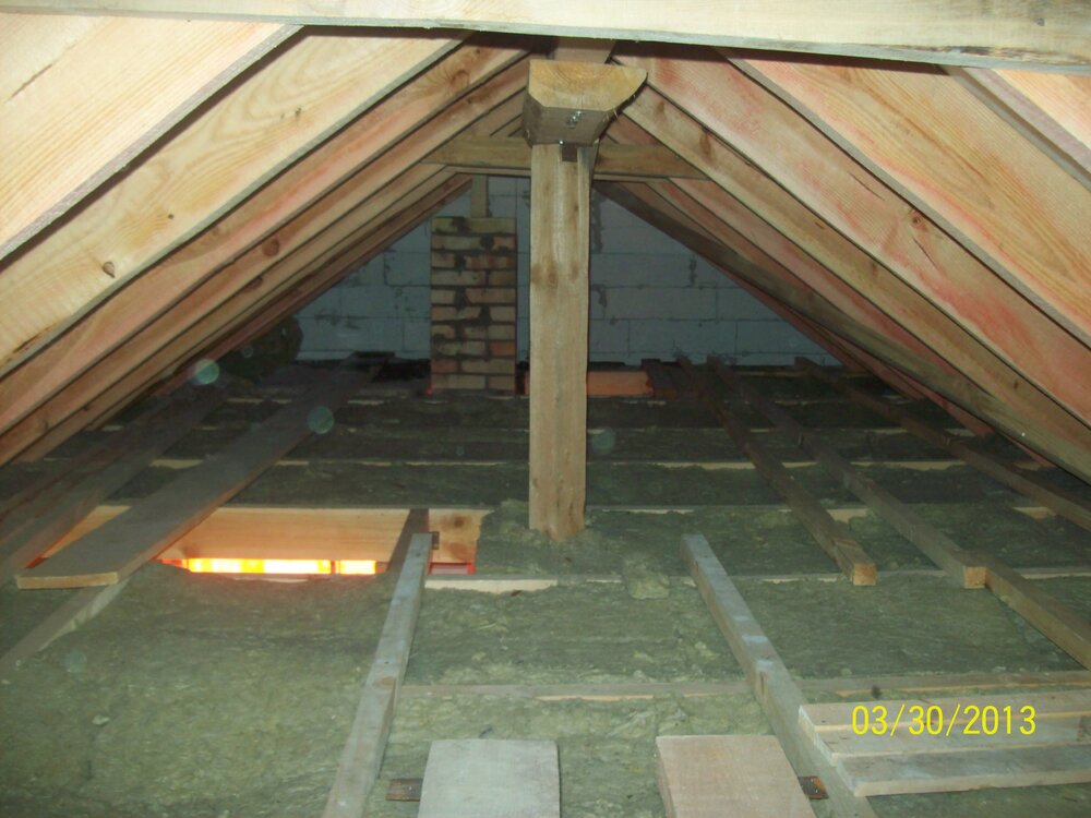

А балка лежащяя на газоблоке а не на армопоясе не начнет ли деформировать этот ряд? буду очень благодарен за фото. Как вы поставили опорную подпорку на внутреннюю стену ?

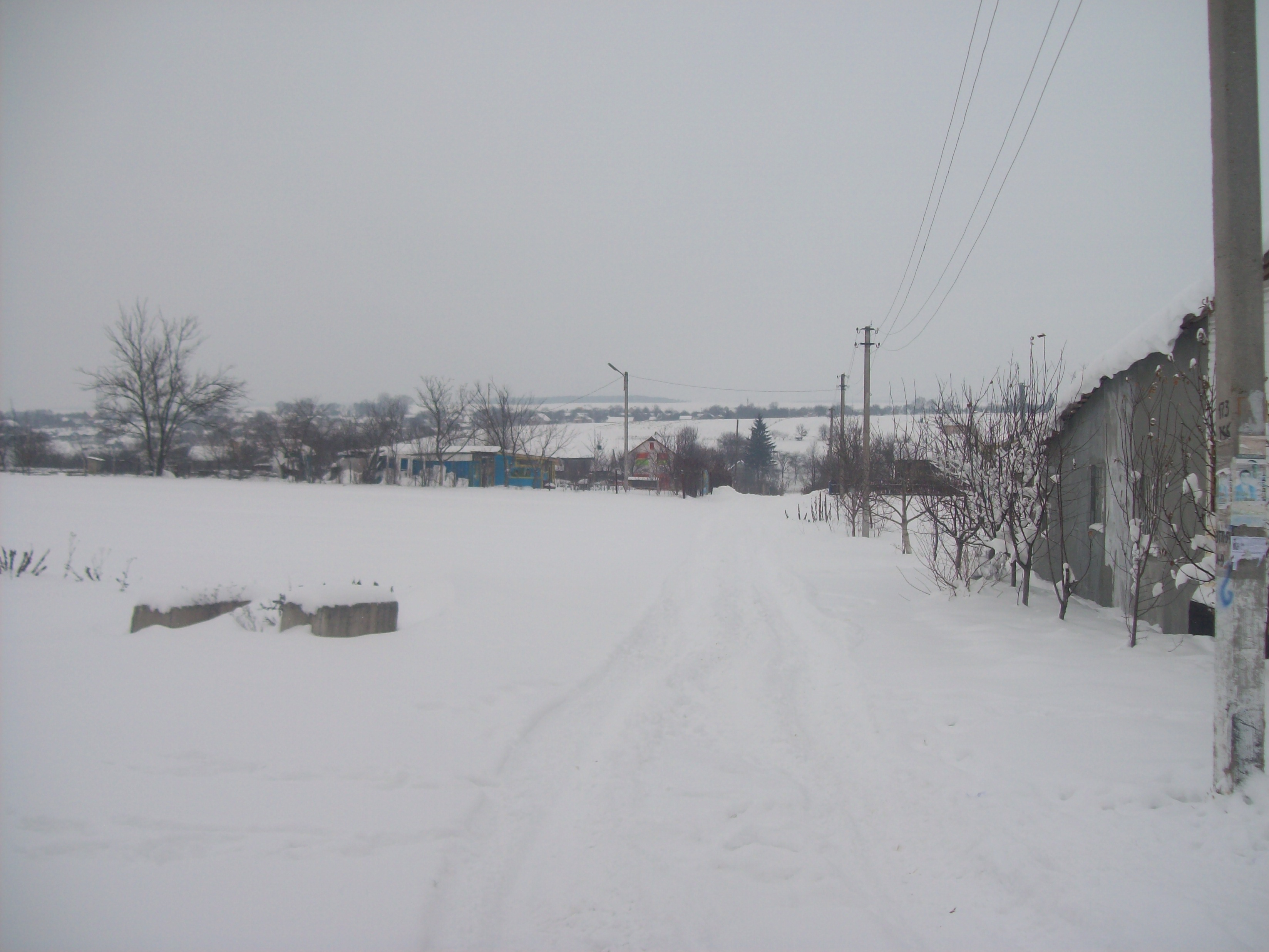

Був вчьора на дачі - все замело снігом. Як обіцяв зробив фото...

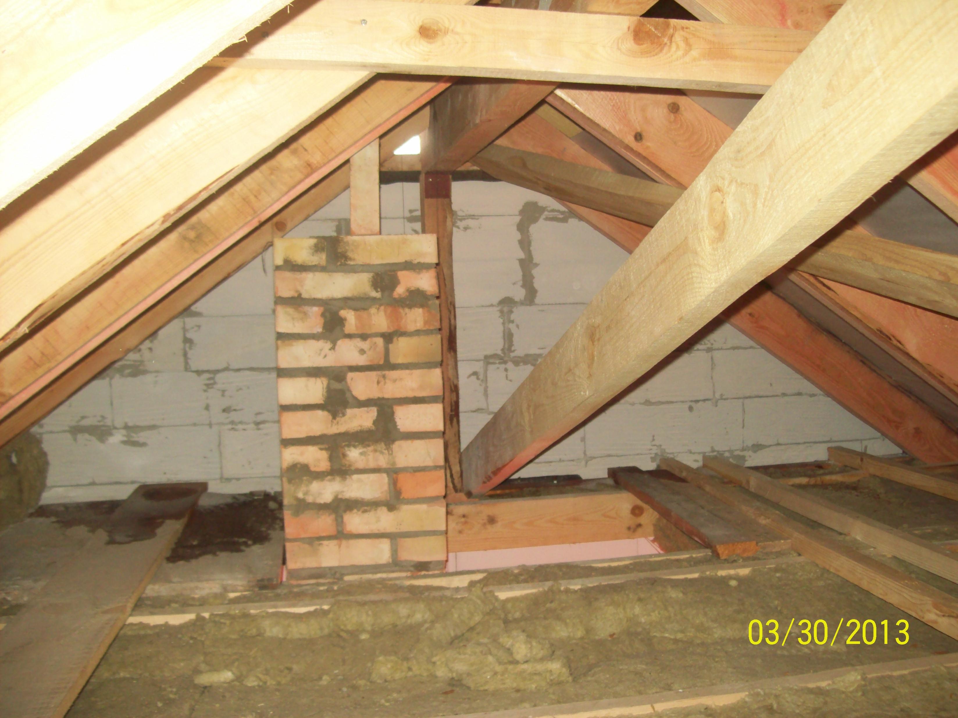

Труба каминная или для котла? Сколько расстояние от деревянных конструкций, они как то изолированны?
Мабуть буде просто вентиляція там три канали один з ванної а два інші з кухні. Можливо середній канал загільзую для котла(ще з опаленням нічого не вирішив) Затяжка проходить через трубу обертав рубероідом відстань до середнього каналу 18см.

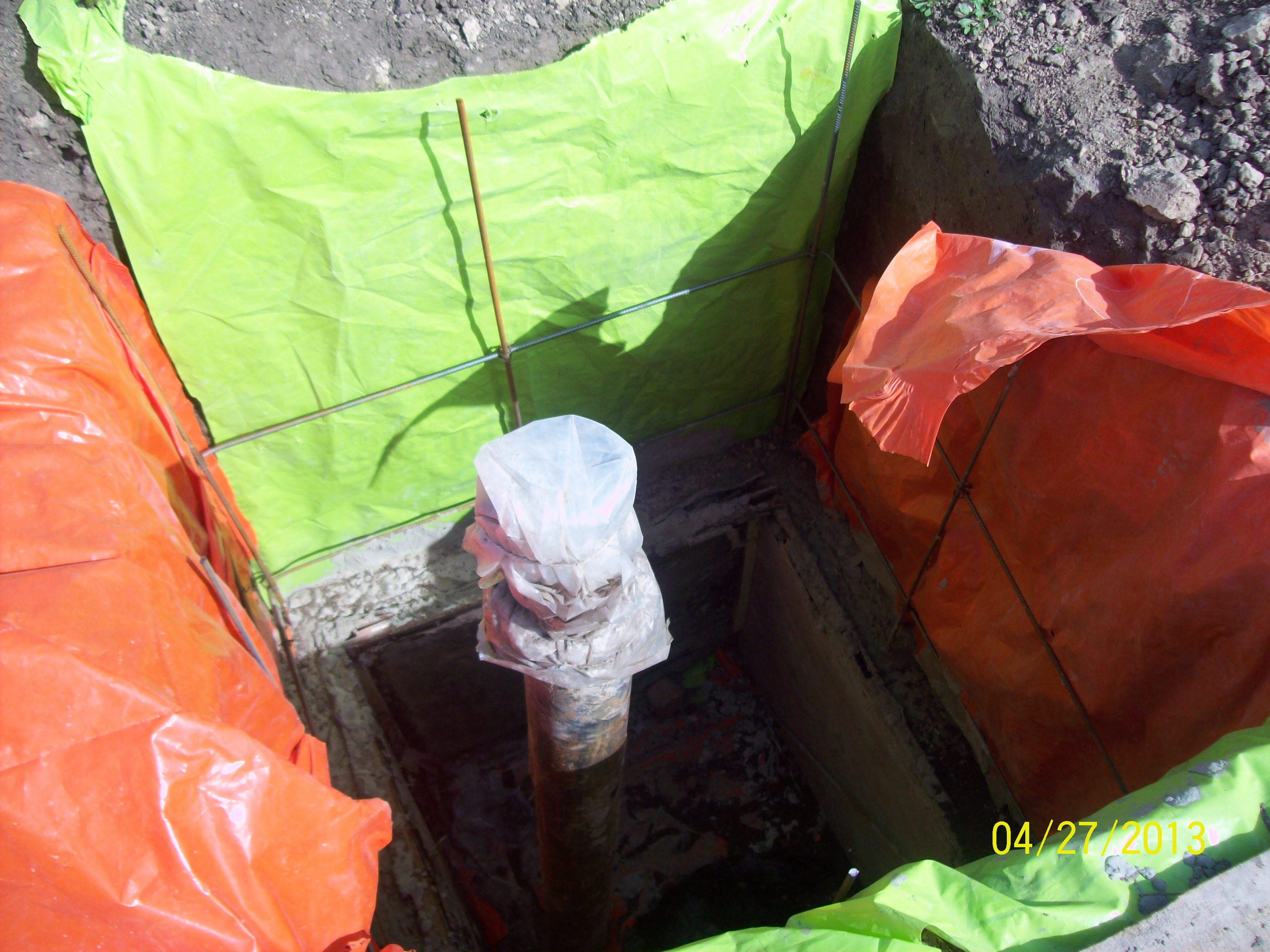

Почав заливати приямок на скважину. Гибина 2м, розміри ями 1,2*1,2м , стінка 10см

На сьогодні зовнішній вигляд практично не змінився, добавилась тільки вентиляція вивів через дах(фото добавлю пізніше).
А зимою , як замете снігом, то доїхати проблематично 150м з траси пішки.

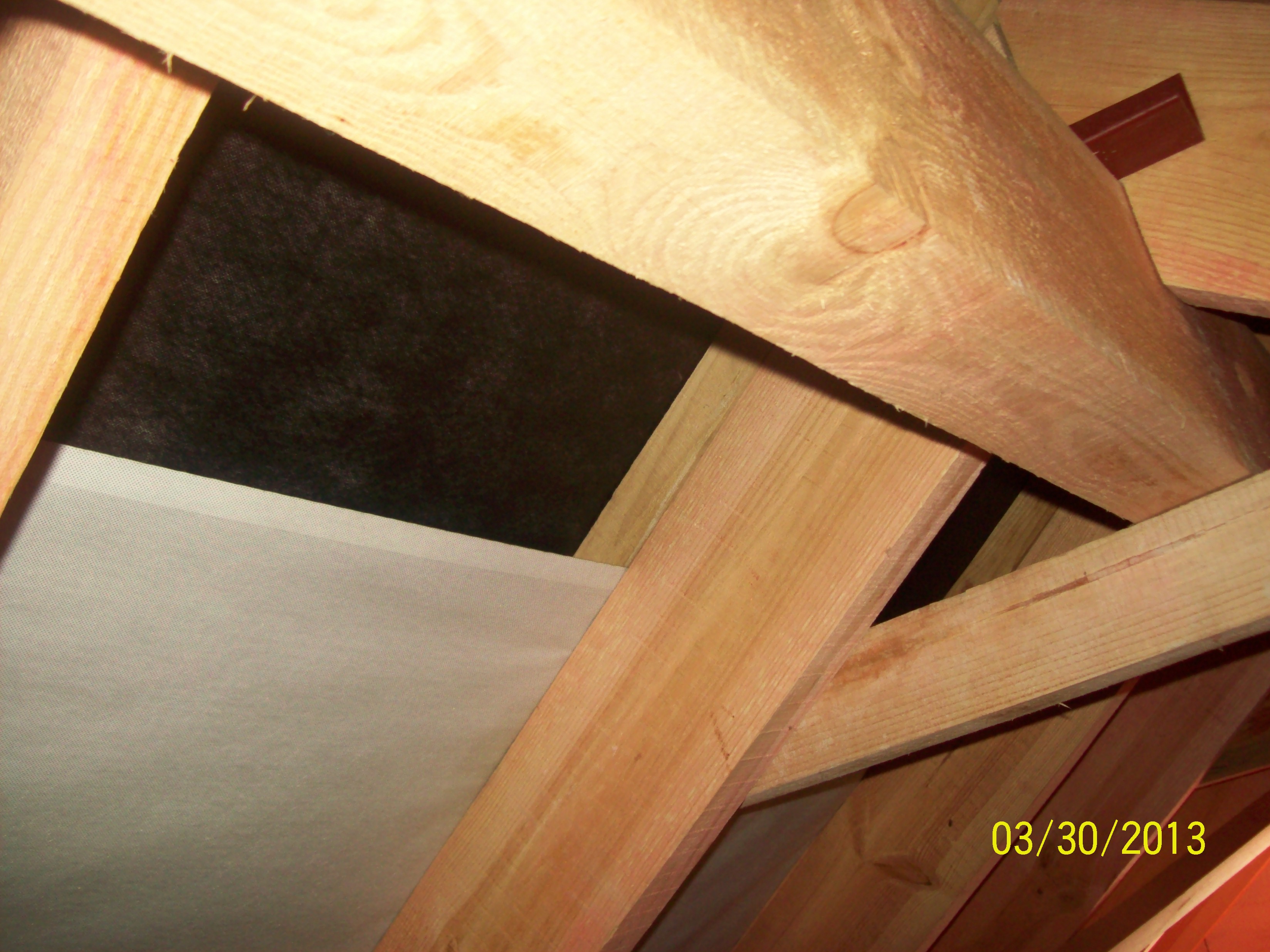

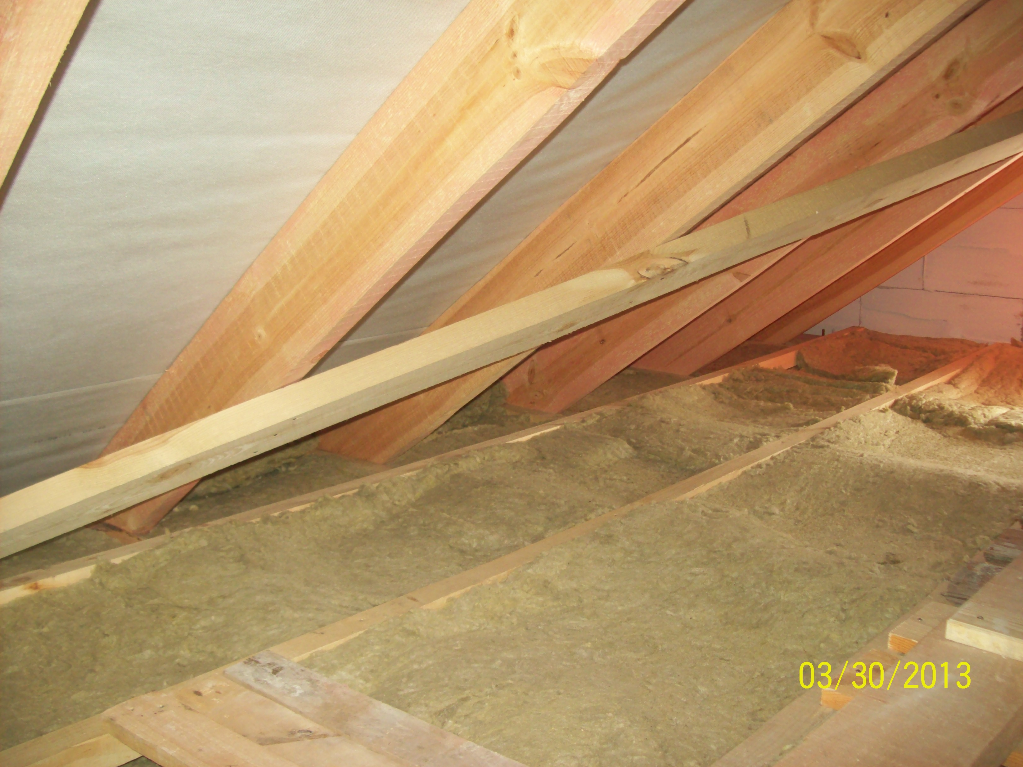

Оброблював дерево 10% розчином борної кислоти з кальцинованою содою( як Гладіатор).
