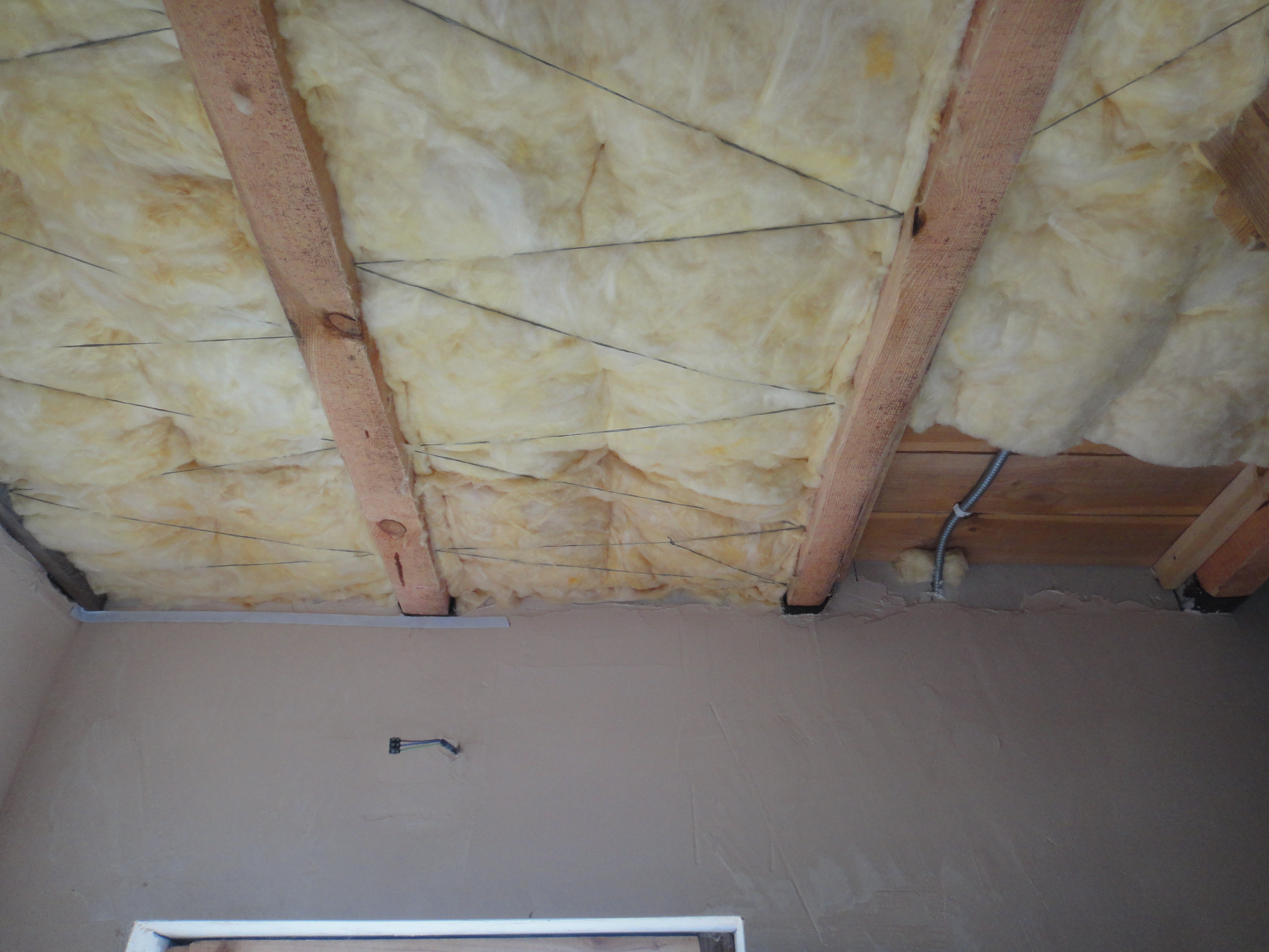

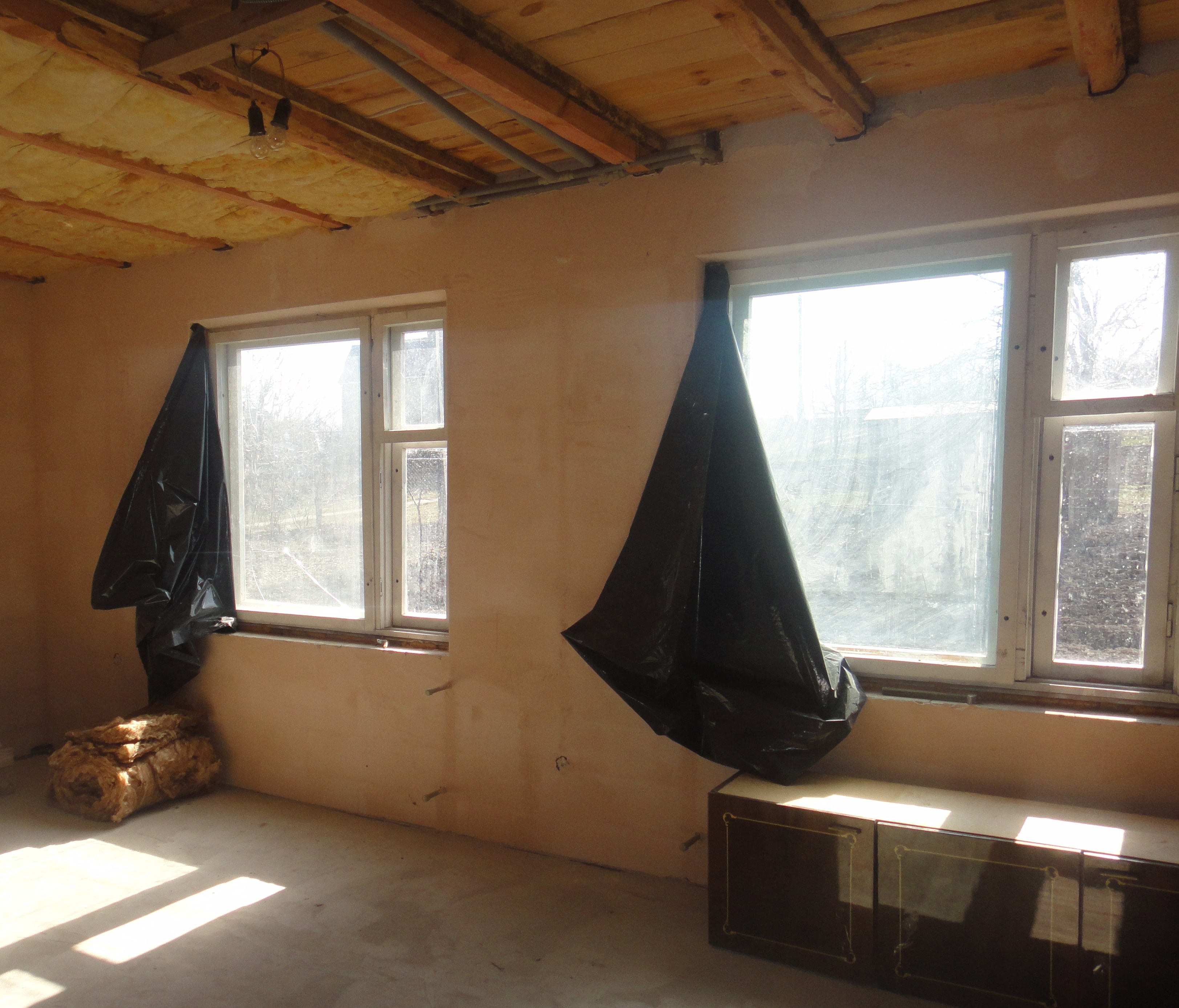

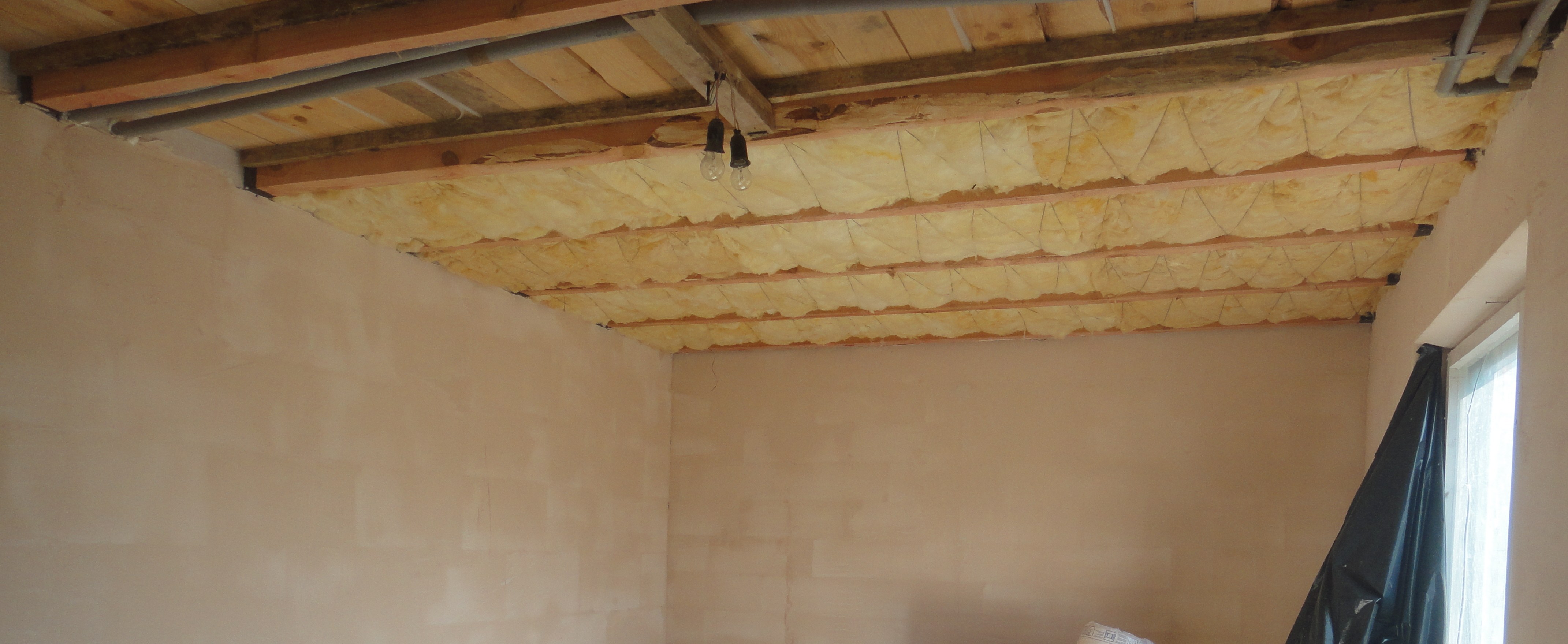

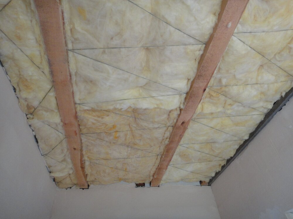

AA1962UA Опубліковано: 15 червня 2016 Поділитись Опубліковано: 15 червня 2016 Будівництво продовження кілька нових фото... Зацвів персик. Це перший поверх? Чим збираєтеся підбивати стелю? Який використовуєте утеплювач? Пароізоляція буде? Посилання на коментар Поділитися на інших сайтах More sharing options...
сергійВ Опубліковано: 15 червня 2016 Автор Поділитись Опубліковано: 15 червня 2016 Це перший поверх? Чим збираєтеся підбивати стелю? Який використовуєте утеплювач? Пароізоляція буде? Підбивати непланую. Буде або натяжна стеля або гібсокартон на металопрофіль. Пароізоляція обовязково+стрічка К2. Утеплювач кнауф та упса.(кнауф меньше сипеться і меньше кусається) 1 Посилання на коментар Поділитися на інших сайтах More sharing options...

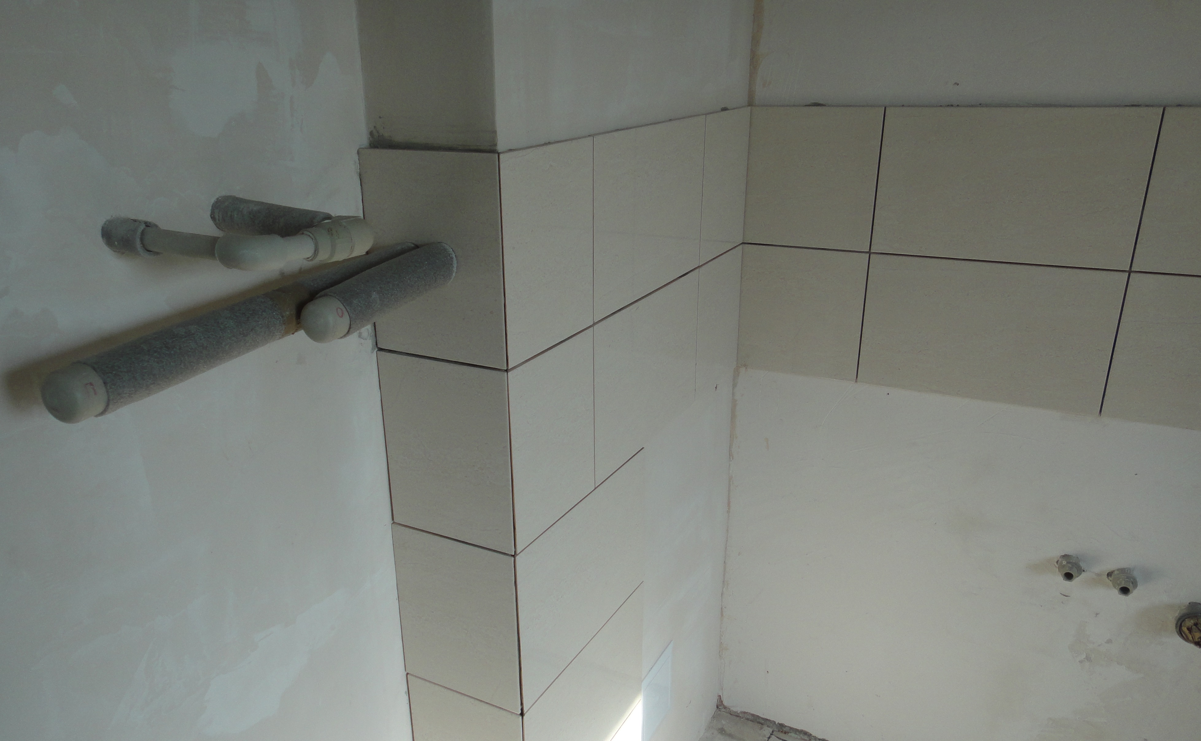

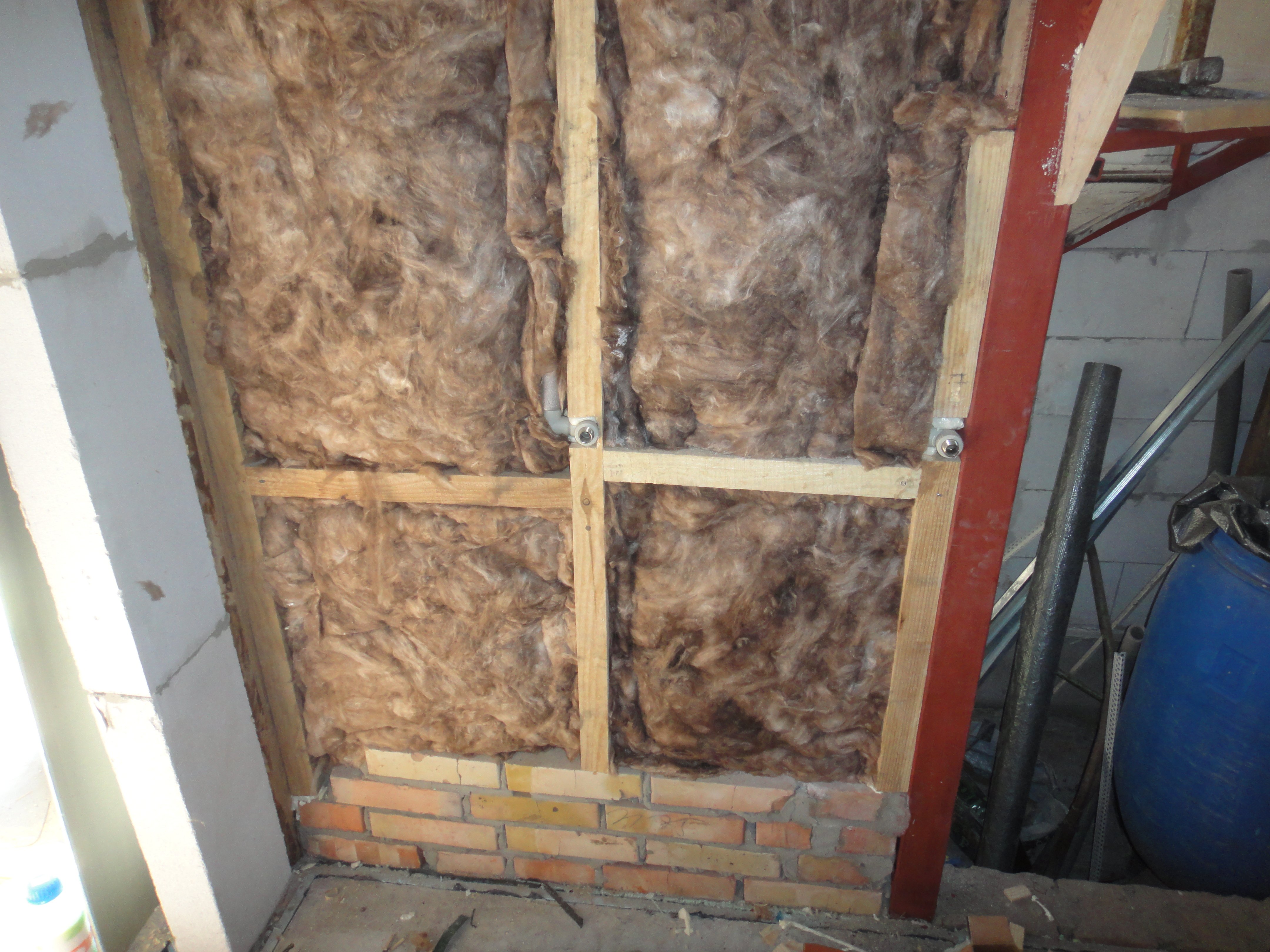

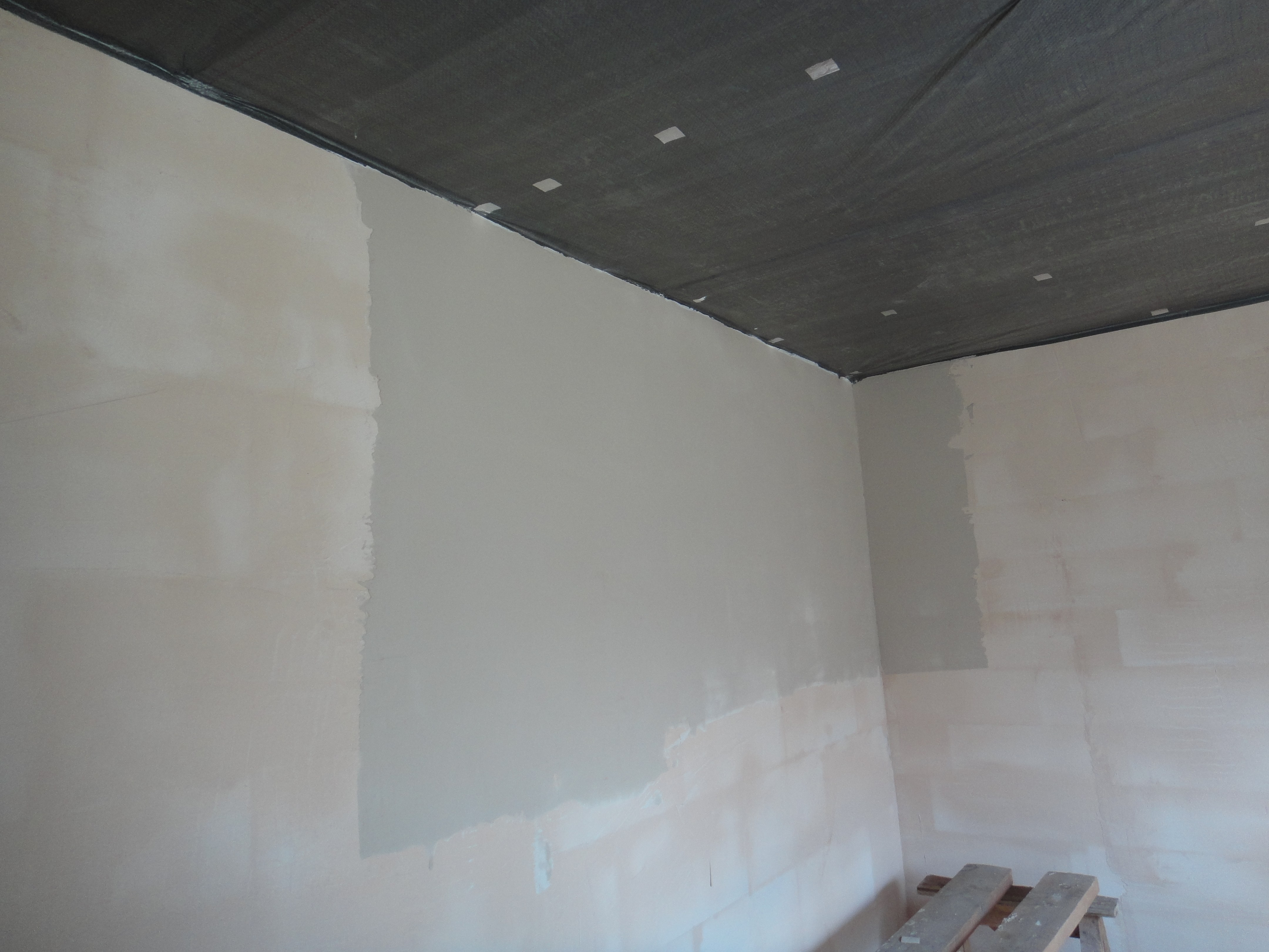

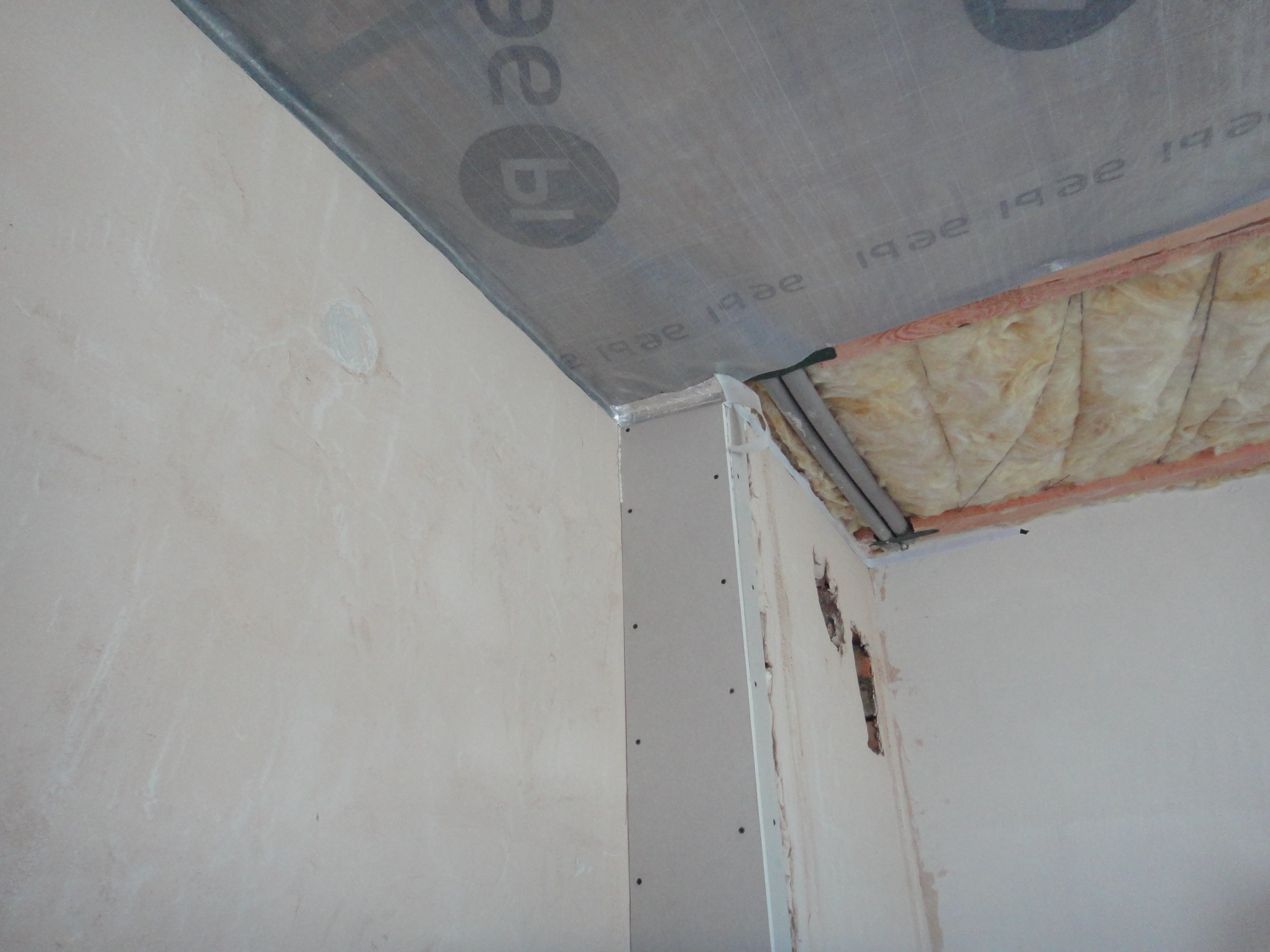

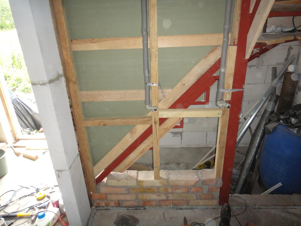

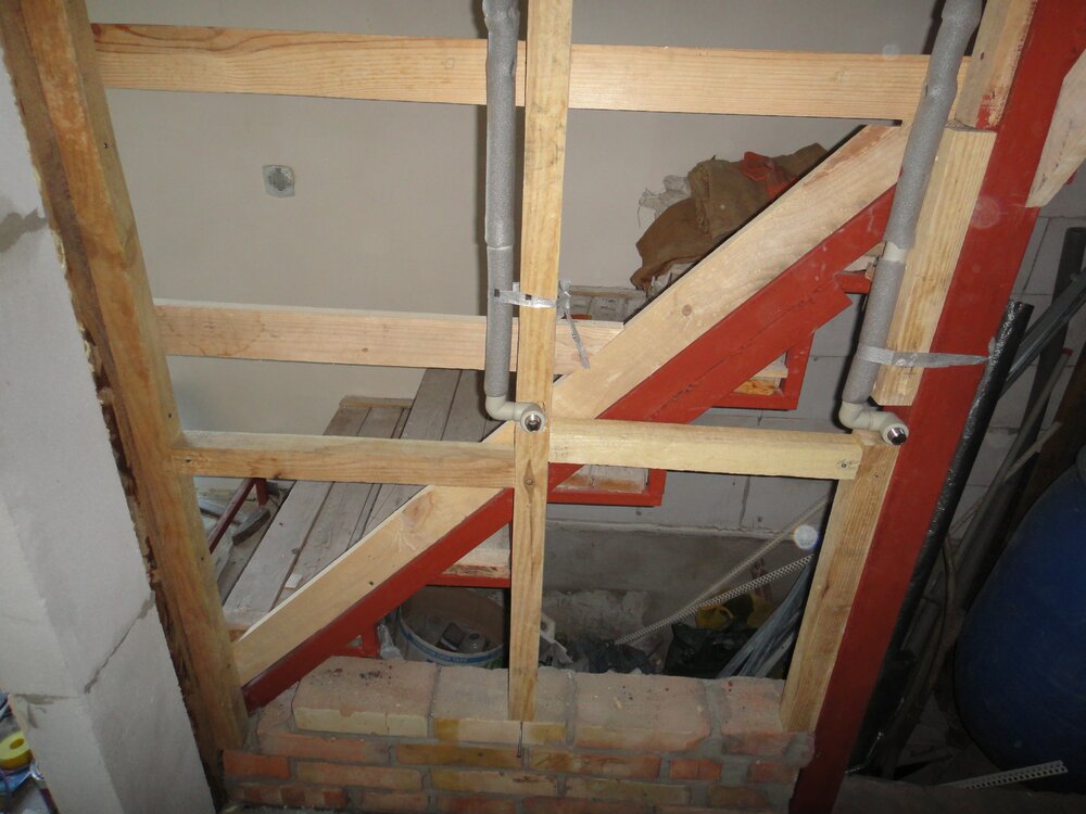

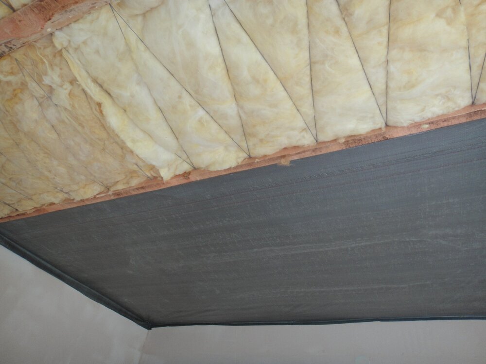

сергійВ Опубліковано: 26 серпня 2016 Автор Поділитись Опубліковано: 26 серпня 2016 Була відпустка. Трішки попрацював в дві руки:D Доклав вату, далі паробарєр, фінішна штукатурка. Зашив труби в короб на кухні. 3 Посилання на коментар Поділитися на інших сайтах More sharing options...

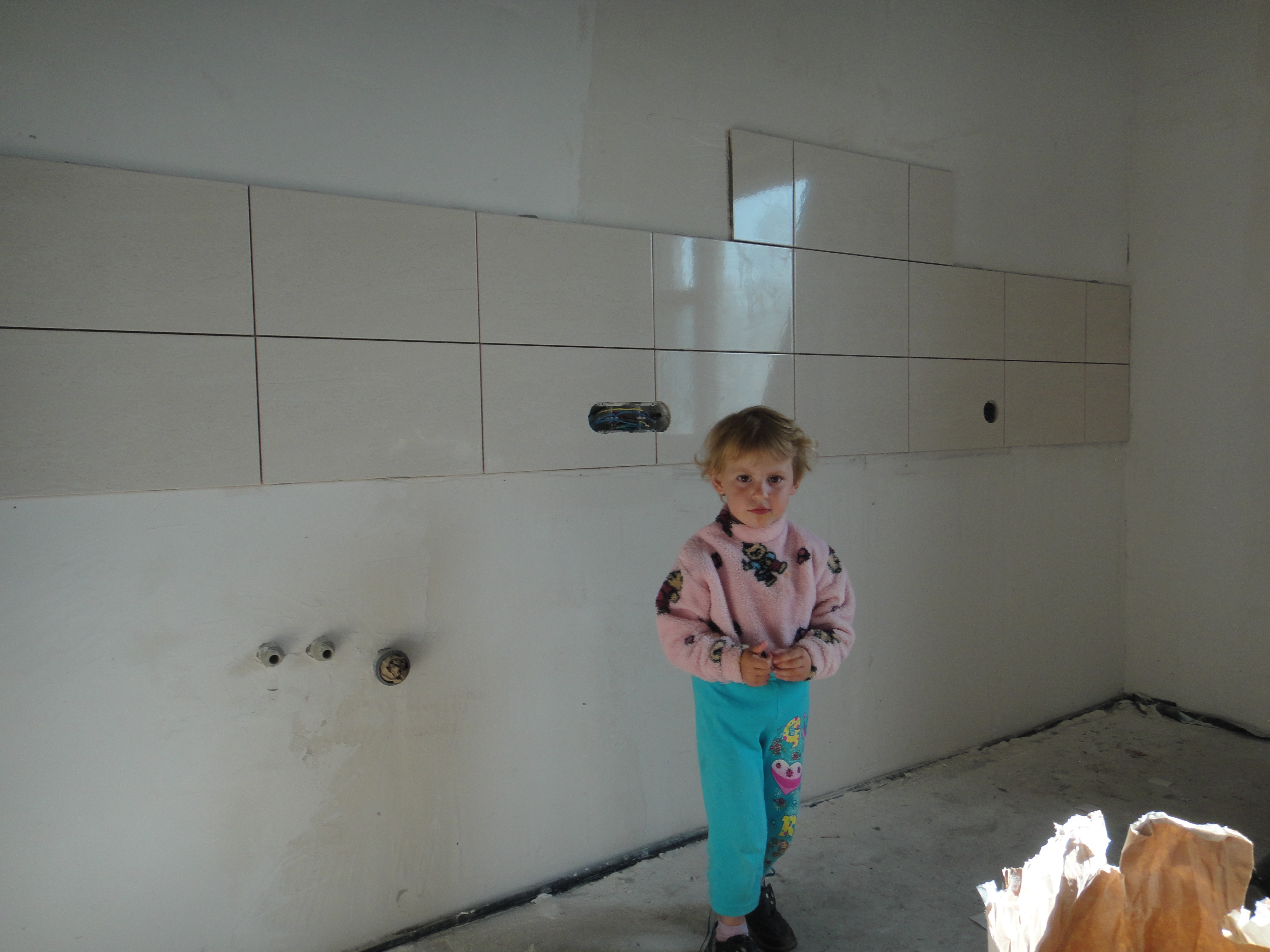

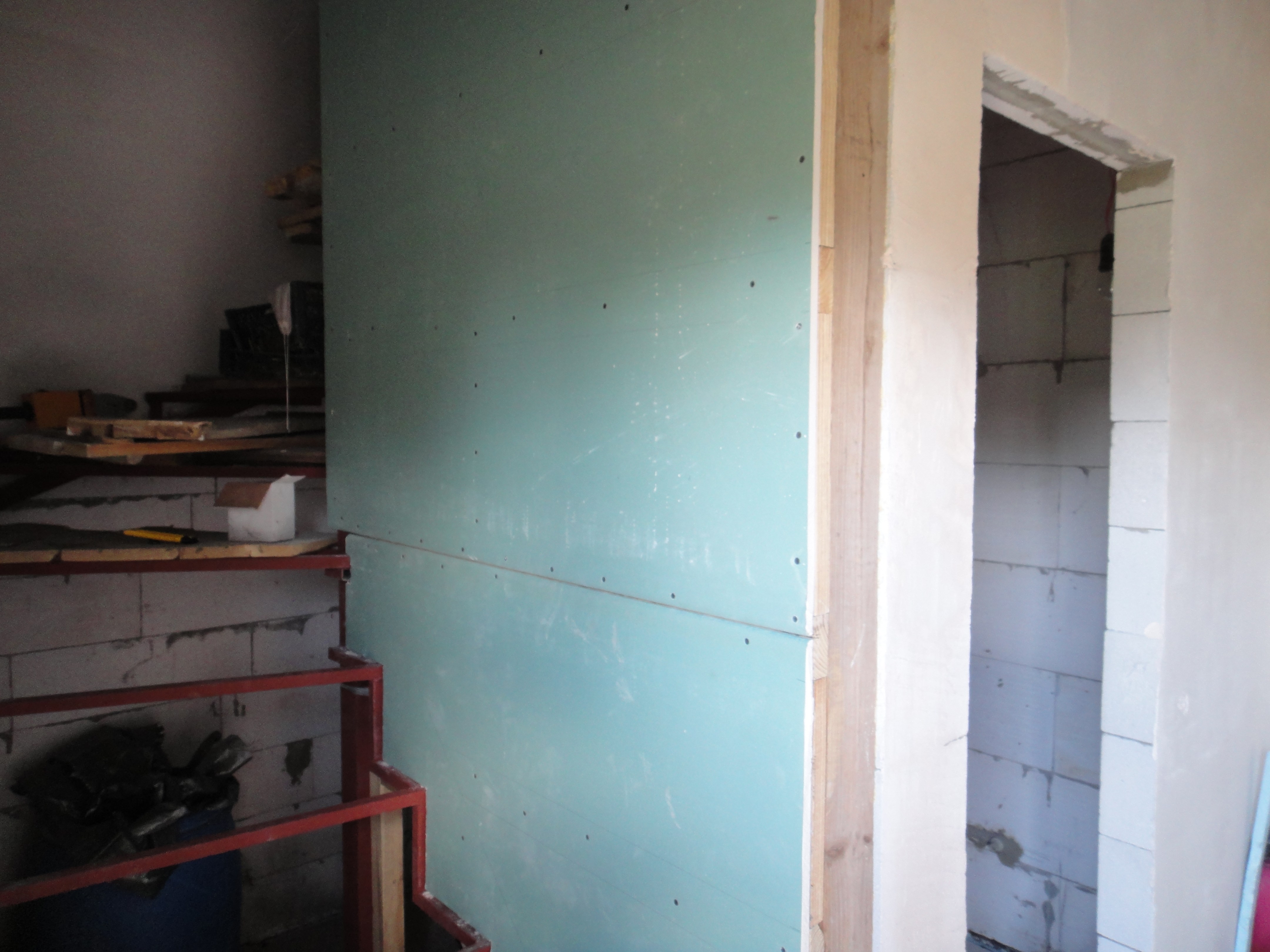

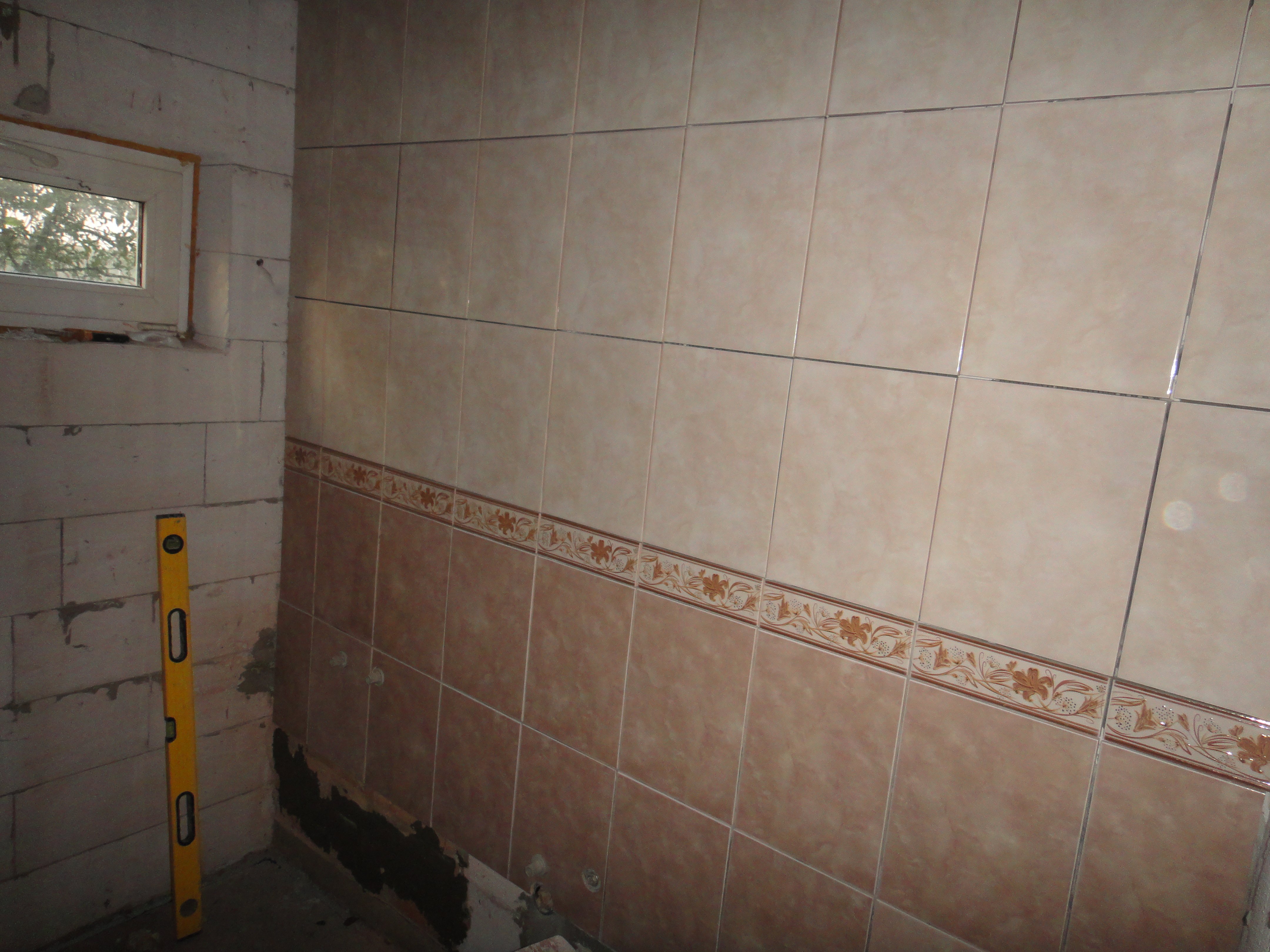

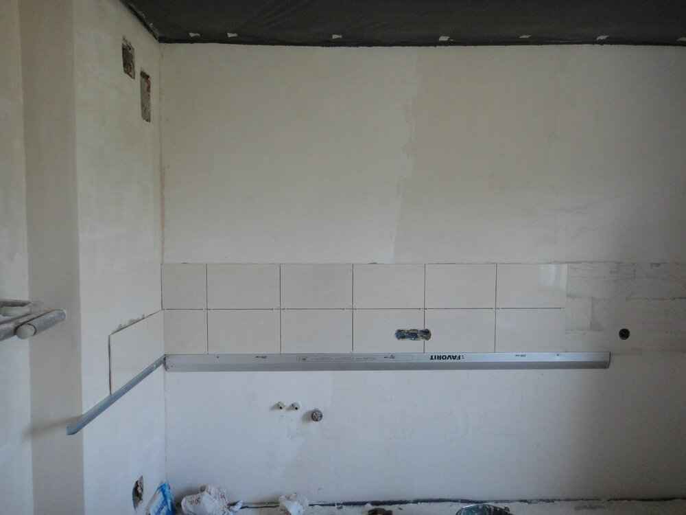

сергійВ Опубліковано: 26 серпня 2016 Автор Поділитись Опубліковано: 26 серпня 2016 Далі плитка на кухні і перестінок між сходами і ванною 7 Посилання на коментар Поділитися на інших сайтах More sharing options...

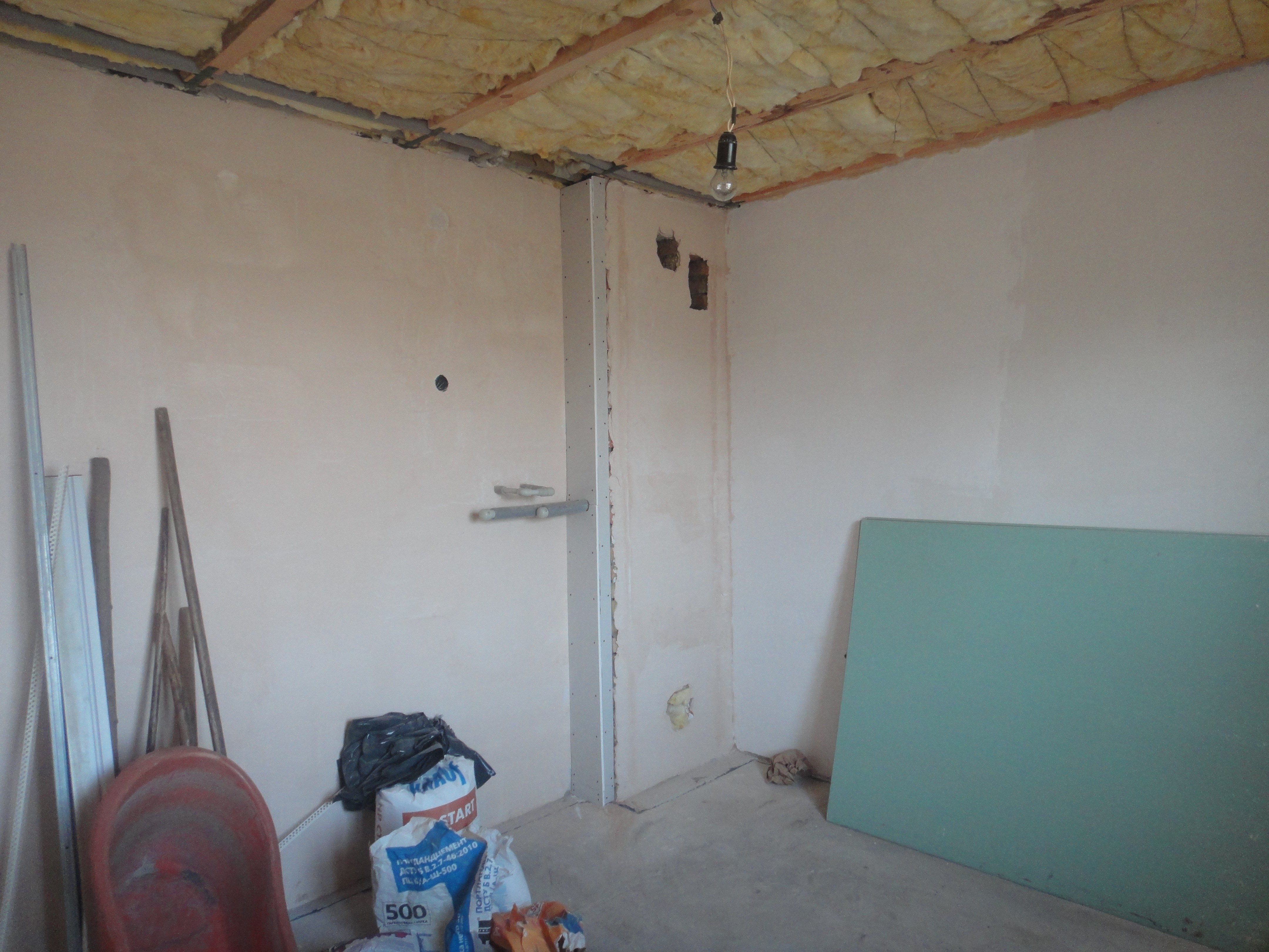

сергійВ Опубліковано: 26 серпня 2016 Автор Поділитись Опубліковано: 26 серпня 2016 Поспів виноград і перші персики. Перестінок заложив ватою далі пароізоляція і гібсокартон. 8 Посилання на коментар Поділитися на інших сайтах More sharing options...

сергійВ Опубліковано: 19 вересня 2016 Автор Поділитись Опубліковано: 19 вересня 2016 Як там будівництво?Кладу потихеньку по суботах плитку у ваній. Проблеми з доїздом бувають , як розвезе дорогу раньою весною і взимку , як замете. Пішки від траси 150 метрів... а сусід нічо- цілий рік їздить 4*4 3 Посилання на коментар Поділитися на інших сайтах More sharing options...

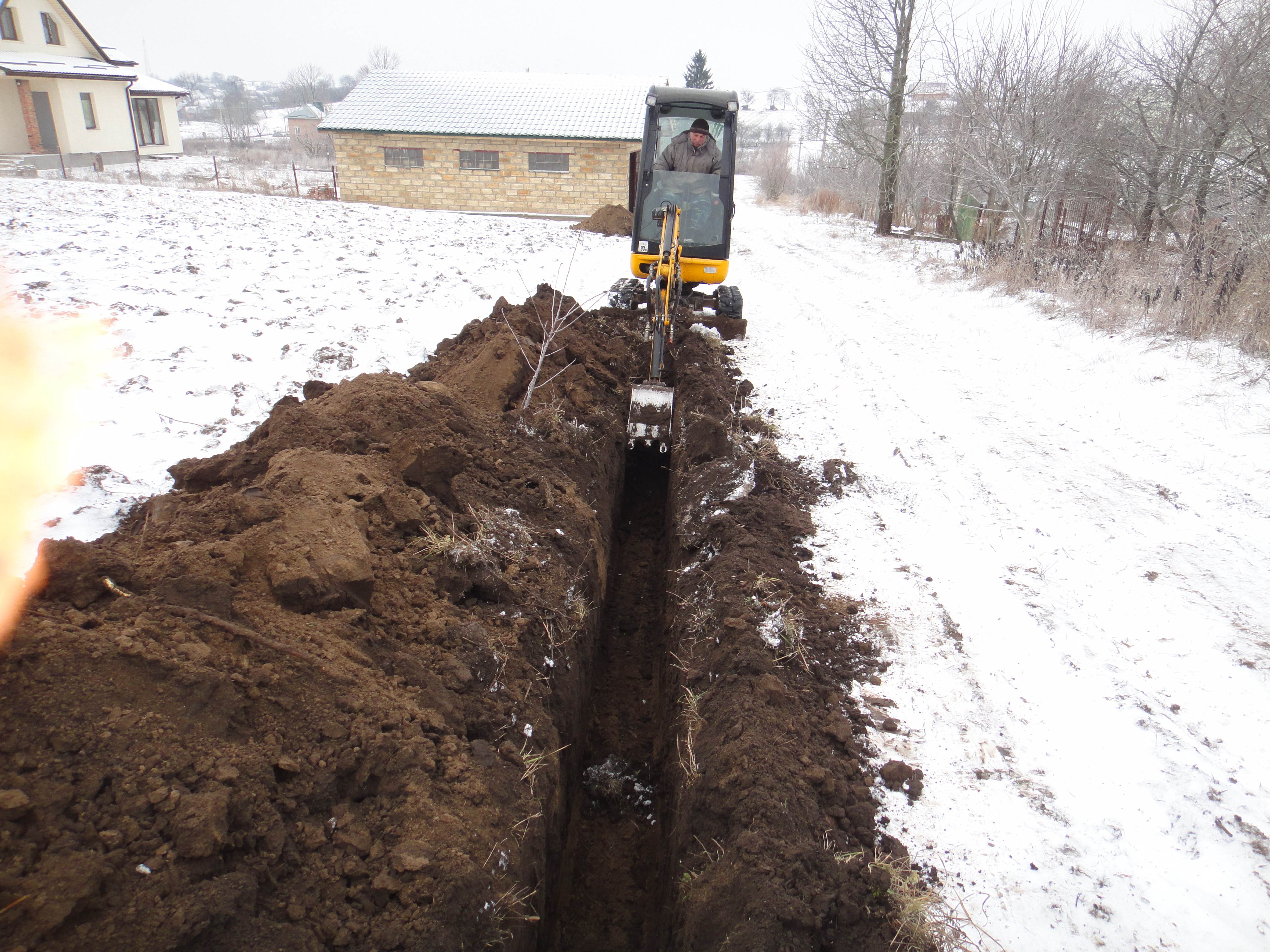

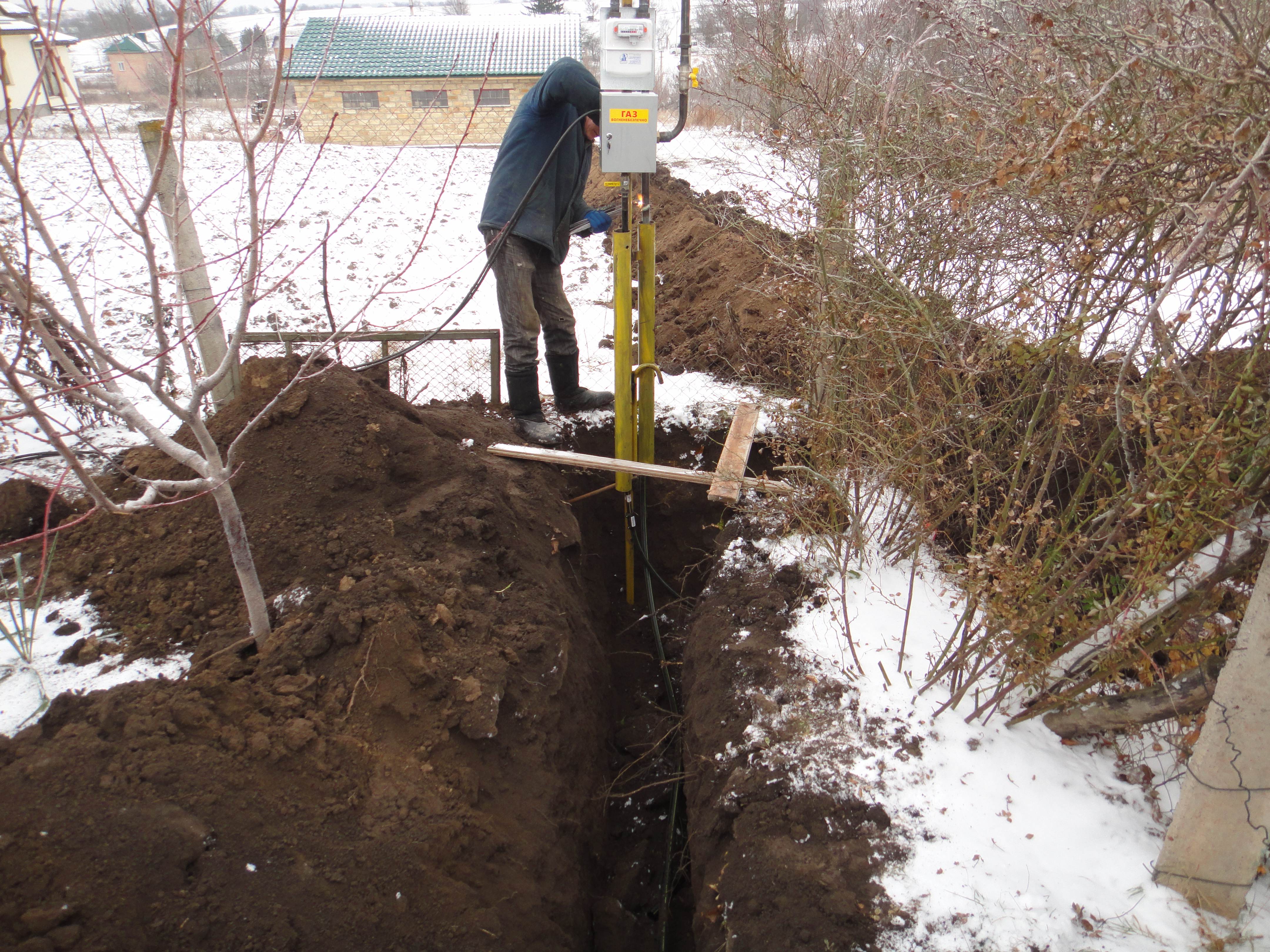

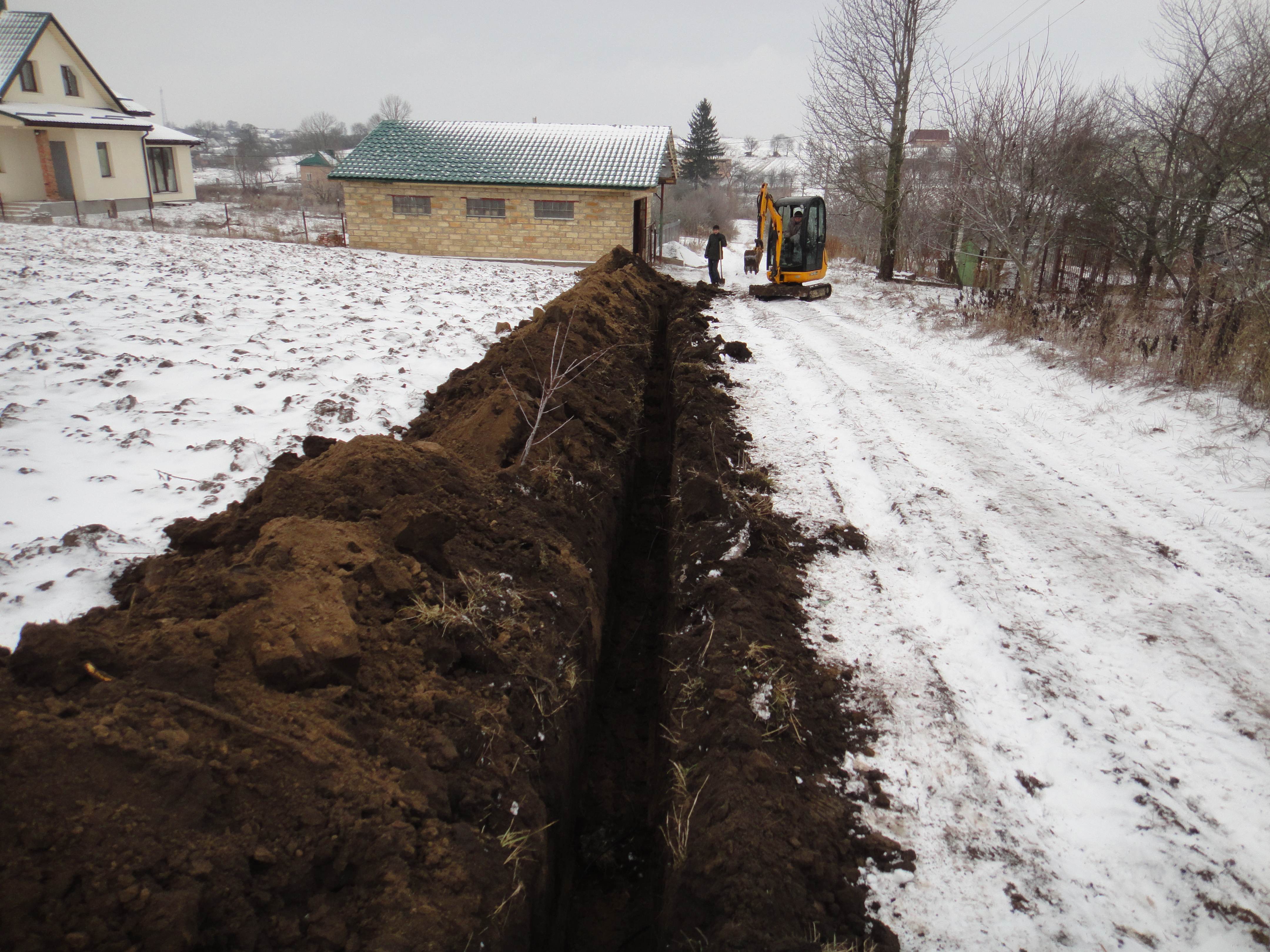

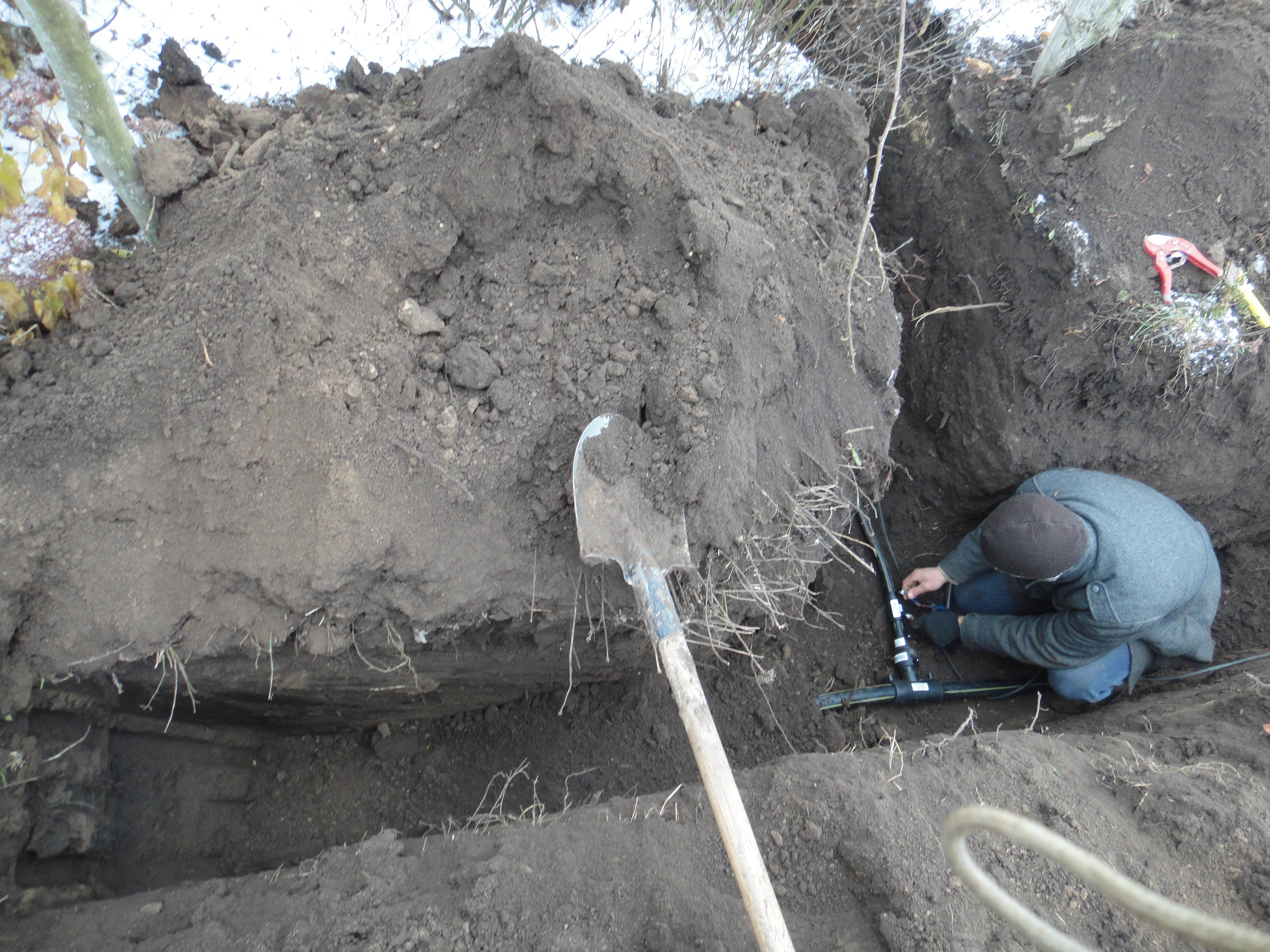

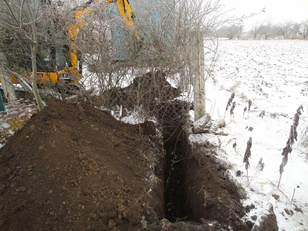

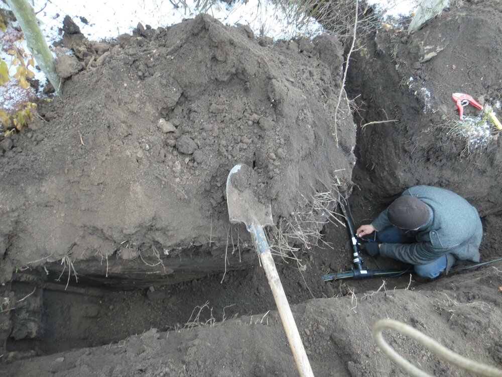

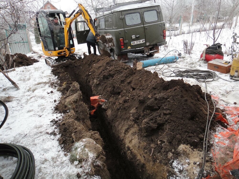

сергійВ Опубліковано: 1 грудня 2016 Автор Поділитись Опубліковано: 1 грудня 2016 Підключили газ. Нестандартне підключення (30 метрів вуличного газопроводу). За все провсе 38к. 6 Посилання на коментар Поділитися на інших сайтах More sharing options...
Prinyk Опубліковано: 1 грудня 2016 Поділитись Опубліковано: 1 грудня 2016 Підключили газ. Нестандартне підключення (30 метрів вуличного газопроводу). За все провсе 38к. прикольный кротик-землекоп) а нестандарт конечно жесть, это что получается - стандарт около 10 к + за нестандарт больше 20 к Добавлено через 58 секунд с нынешними ценами они должны бесплатно всех уговаривать подключаться Посилання на коментар Поділитися на інших сайтах More sharing options...
RusLi Опубліковано: 1 грудня 2016 Поділитись Опубліковано: 1 грудня 2016 в стандарте по моему 25м ? Посилання на коментар Поділитися на інших сайтах More sharing options...
