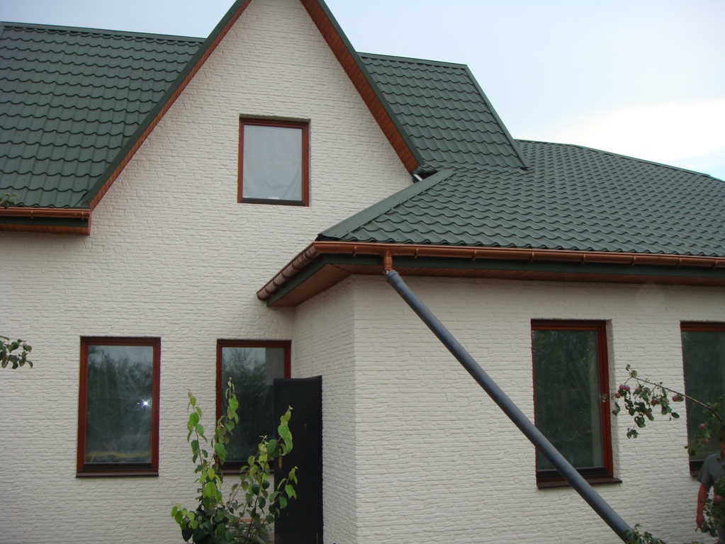

Lady Fenix Опубліковано: 20 жовтня 2012 Поділитись Опубліковано: 20 жовтня 2012 Обратите внимание на такую фасадную плиту. polifasad-kiev.com Верхний слой - бетонное основание ( белый цемент, армирующие фиброволокно, кварцовый песок, полимеры, пластификаторы) Нижний слой - утеплитель ( от 30мм до 100мм ) может быть на основе пенополистирола, экструдированого пенополистирола, минваты. Верхний и нижний слой нарощены друг на друга. Плита идет белого цвета. После монтажа красится любой фасадной водостойкой краской. Вопрос со швами решается использованием специального герметика. Морозостойкость 100 циклов. Отверстия под дюбеля заделываются эластичной фасадной шпаклевкой. Более 15 фактур. Есть возможность показать обьекты которые стоят больше 2 лет. Каждый день, когда веду сына в школу, прохожу мимо нового дома, а точнее половины - на глазах из Аерока строился, так хозяин взялся полифасадными плитами его декорировать. Пока не красил. Лично мое мнение - если монтаж не вразбежку - а у него нет - то швы очень видно. Ну не получается видимость монолита. Плитка - и есть плитка. Плюс - я чего-то засомневалась в целесообразности монтажа на газоблок впритык на клей этих панелей. Они на пенопласте, а что с паропроницаемостью? На сайте полифасада читала какой-то док, в принципе, могли бы они и детальнее порядок монтажа осветить, так прямой такой монтаж допустим только на кирпич, а газоблок закрывать пенопластом.... Короче, я застройщику ничего не сказала, так как бригада во всю уже работала, а он, светящийся как новый рубль, бегал вокруг и раздувался от гордости и ржал со второй половины дома, которую ее хозяйка недавно виниловым сайдингом обшила. С чего радоваться то? Ее половина хоть и под дешевой вагонкой, а смотрится как американский среднестатистический дом, а его - прет дешевой претензией на эксклюзив. Вот, как-то так. Но это лично мое ИМХО З.Ы. Если бы выбирала сама термопанели, думаю, пристальнее присмотрелась к клинкерным напелям на пенополиуретане. Мне он кажется более долговечным. Но цена таких панелей пипец как высока. Проще, наверное, утеплитель+украинский клинкер(евротон, керамейя, белая церковь) себе сделать. Да, и еще, самое важное - из-за чего и пошла сюда в вашу тему. чтобы не создавать отдельную Нашла забитый российский сайт (не спрашивайте, как - через какой-то хитрый запрос в гугл недавно по термопанелям) (ссылка устарела) так вот в разделе Фасадные системы. есть термопанели с клинкером Celina-Klinker и Feldhaus Klinker Прелесть в том. что там же на месте есть онлайн подбор цвета расшивки швов для плитки! Это просто бомба. По RAL. Я такого сервиса еще не встречала, поэтому откровенно считаю, что тут многим он пригодится. Ведь так можно подобрать не только термопанели, а чистую плитку этих производителей или кирпич. 2 Посилання на коментар Поділитися на інших сайтах More sharing options...

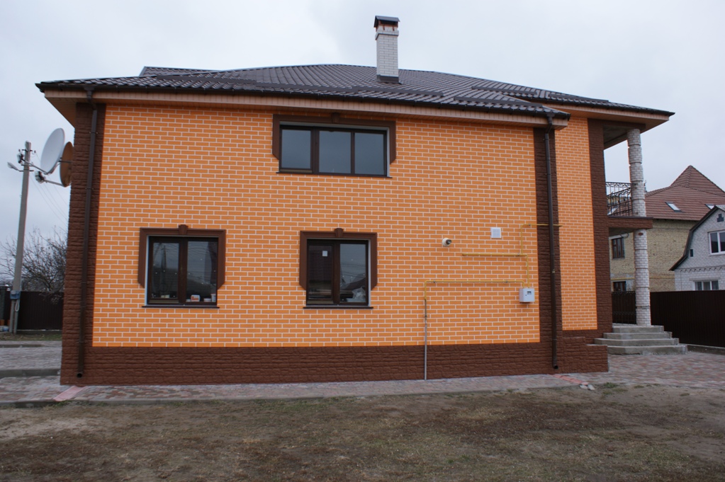

rocky Опубліковано: 22 жовтня 2012 Поділитись Опубліковано: 22 жовтня 2012 Какая цена ваших услуг? Стоимость разная, зависит от толщины и плотности утеплителя. в среднем 150 грн. материал и 75 грн. работа Посилання на коментар Поділитися на інших сайтах More sharing options...

Владимир121 Опубліковано: 22 жовтня 2012 Поділитись Опубліковано: 22 жовтня 2012 Каждый день, когда веду сына в школу, прохожу мимо нового дома, а точнее половины - на глазах из Аерока строился, так хозяин взялся полифасадными плитами его декорировать. Пока не красил. Лично мое мнение - если монтаж не вразбежку - а у него нет - то швы очень видно. Ну не получается видимость монолита. Плитка - и есть плитка. Плюс - я чего-то засомневалась в целесообразности монтажа на газоблок впритык на клей этих панелей. Они на пенопласте, а что с паропроницаемостью? На сайте полифасада читала какой-то док, в принципе, могли бы они и детальнее порядок монтажа осветить, так прямой такой монтаж допустим только на кирпич, а газоблок закрывать пенопластом.... Короче, я застройщику ничего не сказала, так как бригада во всю уже работала, а он, светящийся как новый рубль, бегал вокруг и раздувался от гордости и ржал со второй половины дома, которую ее хозяйка недавно виниловым сайдингом обшила. С чего радоваться то? Ее половина хоть и под дешевой вагонкой, а смотрится как американский среднестатистический дом, а его - прет дешевой претензией на эксклюзив. Вот, как-то так. Но это лично мое ИМХО З.Ы. Если бы выбирала сама термопанели, думаю, пристальнее присмотрелась к клинкерным напелям на пенополиуретане. Мне он кажется более долговечным. Но цена таких панелей пипец как высока. Проще, наверное, утеплитель+украинский клинкер(евротон, керамейя, белая церковь) себе сделать. Да, и еще, самое важное - из-за чего и пошла сюда в вашу тему. чтобы не создавать отдельную Нашла забитый российский сайт (не спрашивайте, как - через какой-то хитрый запрос в гугл недавно по термопанелям) (ссылка устарела) так вот в разделе Фасадные системы. есть термопанели с клинкером Celina-Klinker и Feldhaus Klinker Прелесть в том. что там же на месте есть онлайн подбор цвета расшивки швов для плитки! Это просто бомба. По RAL. Я такого сервиса еще не встречала, поэтому откровенно считаю, что тут многим он пригодится. Ведь так можно подобрать не только термопанели, а чистую плитку этих производителей или кирпич. Добрый день. 1) По поводу швов и стыков. Все зависит от рук строителя. 2) Насчет газоблока : Мы производим Полифасад на минвате. 3) Более детальную инструкцию по монтажу могу выслать на почту 2 Посилання на коментар Поділитися на інших сайтах More sharing options...

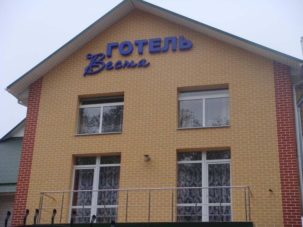

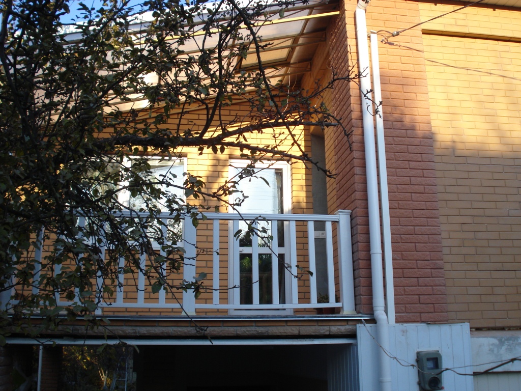

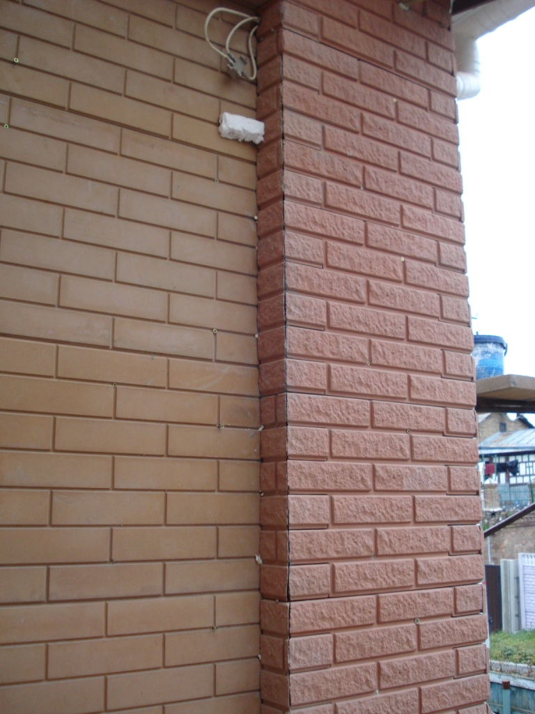

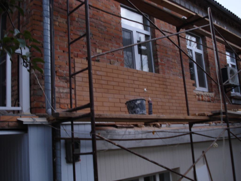

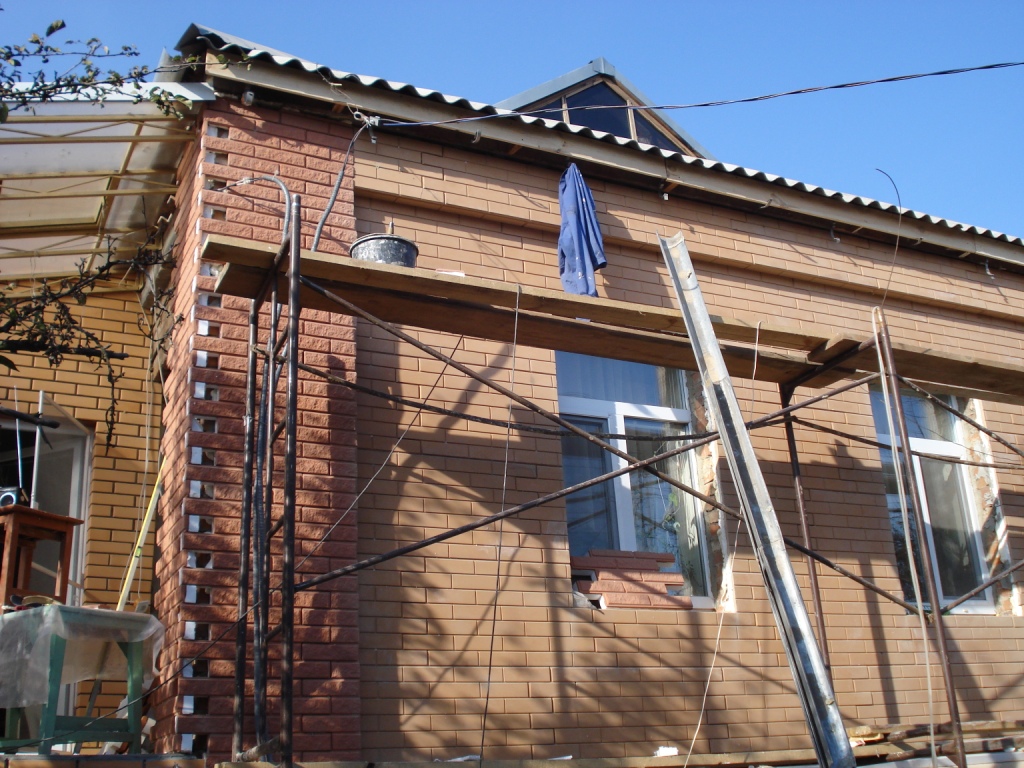

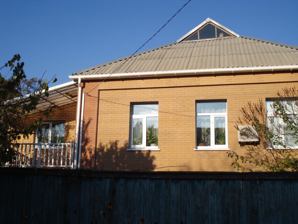

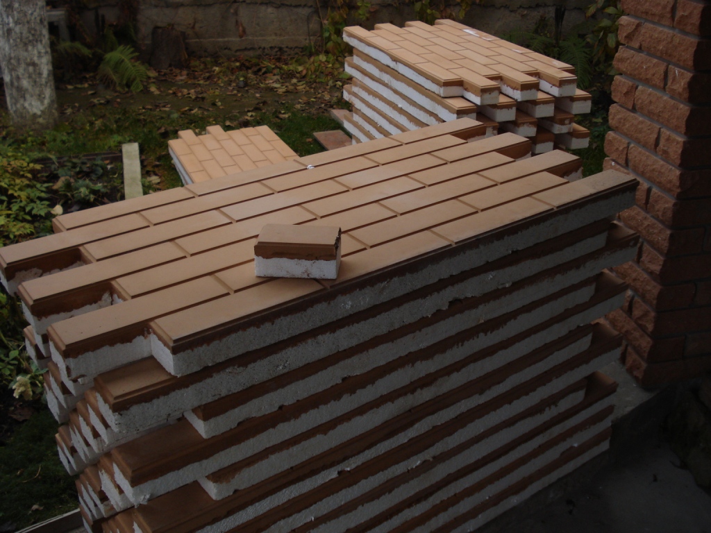

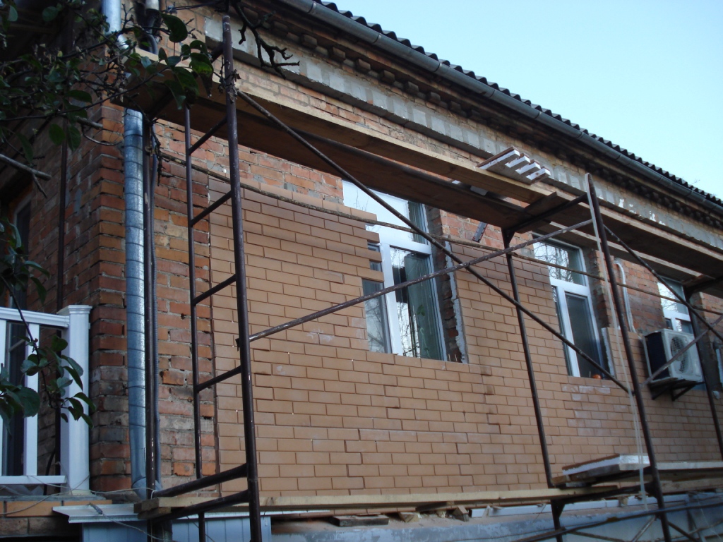

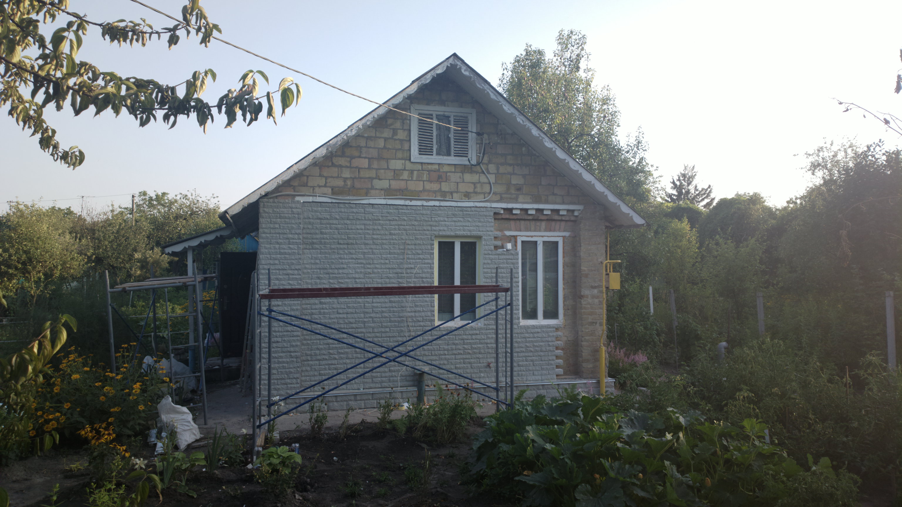

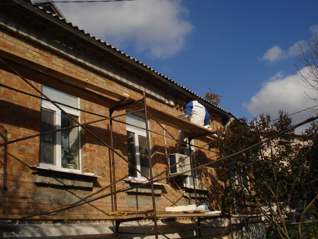

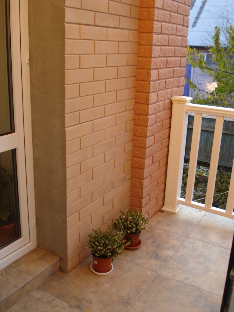

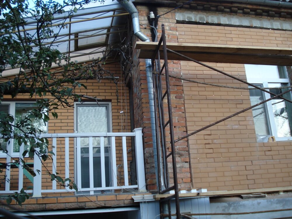

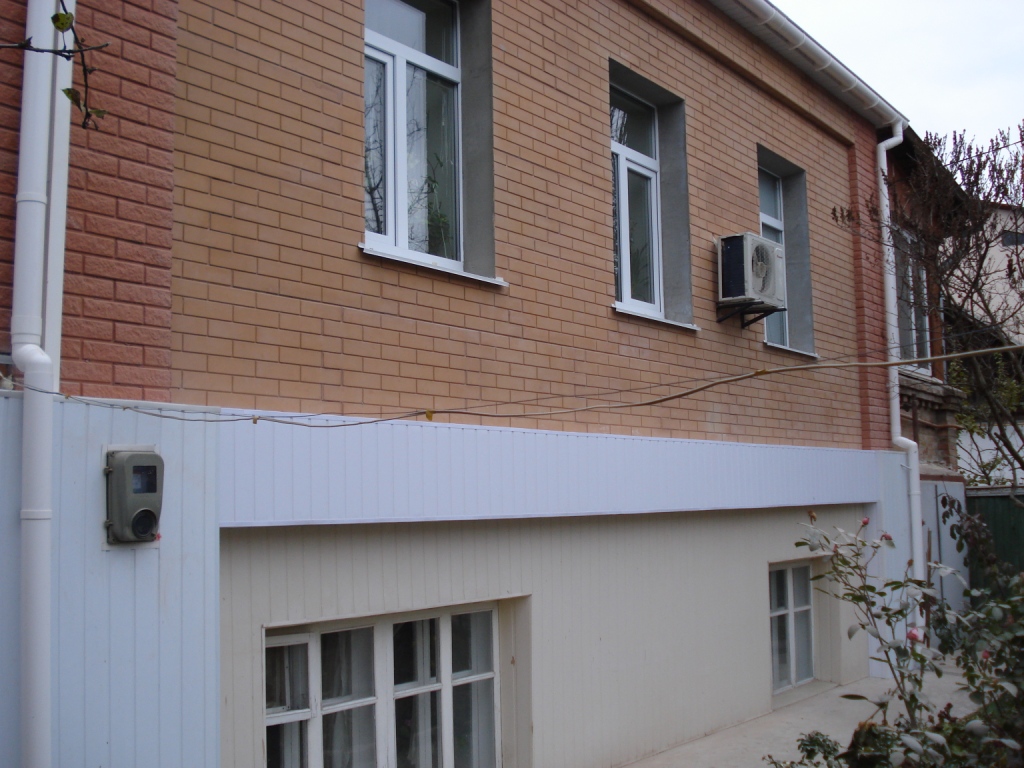

Azimut Опубліковано: 22 жовтня 2012 Поділитись Опубліковано: 22 жовтня 2012 Прошлой осенью монтировала на фасаде термопанели от "Рокки". Выбирала между клинкерными панелями, полифасадом и термопанелями. Цель была облагородить фасад под кирпичную кладку. Утеплиться задачи не было - 3 немаленьких окна и балконная дверь составляют большую площадь теплопотерь. Но теплее всё-же стало. Цвет подбирали индивидуально - мне нужно было попасть в цвет кирпича на пристройке. Ну.. почти попали. Про скопление конденсата ничего не могу сказать. Где он может скапливаться и как его увидеть возможности за год не представилось. Из недостатков - нет угловых элементов. Очень трудоёмко выполнить красиво угол. 6 Посилання на коментар Поділитися на інших сайтах More sharing options...

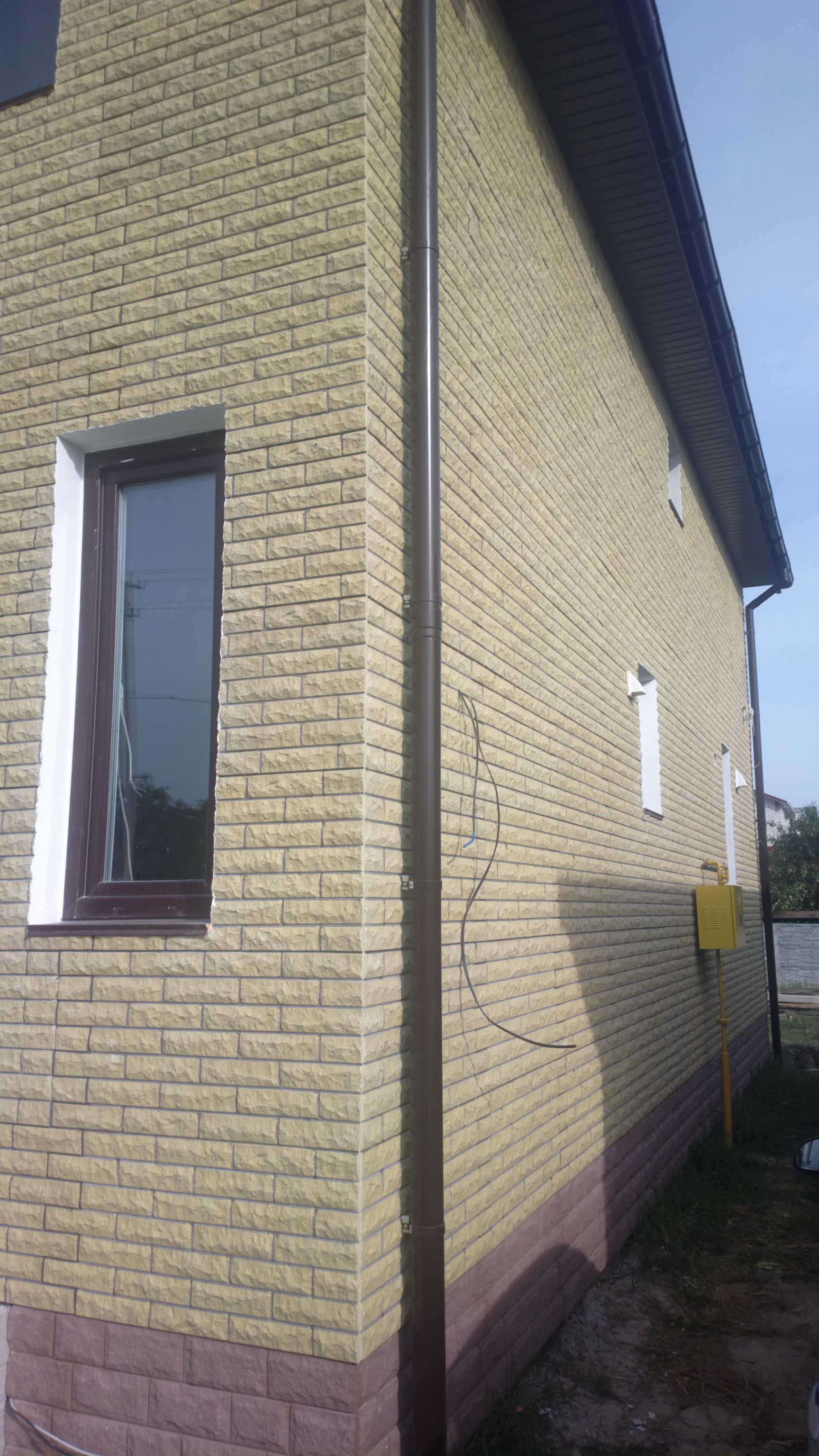

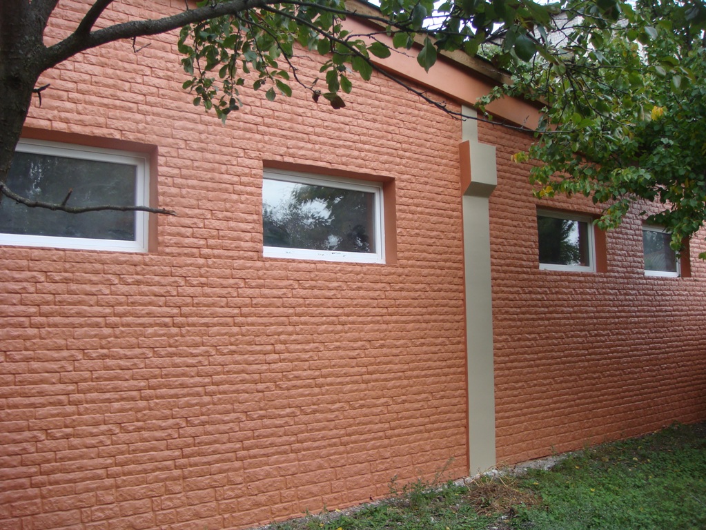

Azimut Опубліковано: 22 жовтня 2012 Поділитись Опубліковано: 22 жовтня 2012 И ещё фото: 2 Посилання на коментар Поділитися на інших сайтах More sharing options...

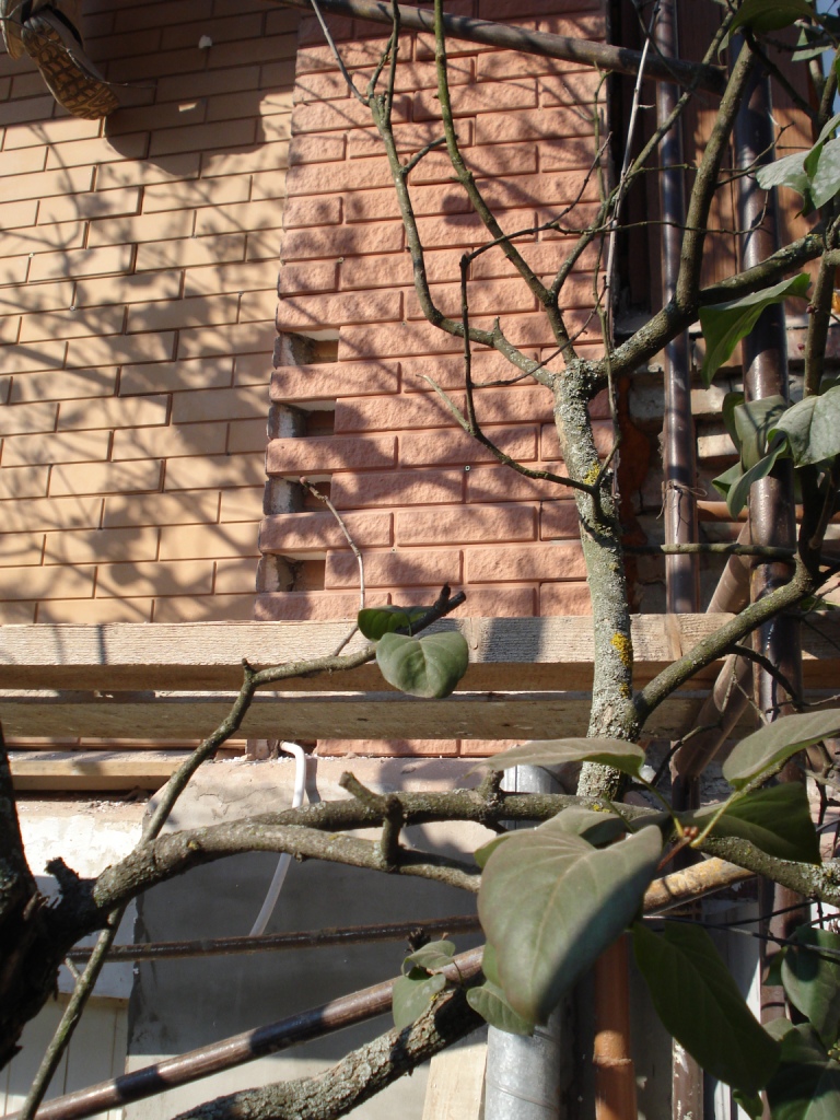

Slavna Опубліковано: 22 жовтня 2012 Поділитись Опубліковано: 22 жовтня 2012 Классно получилось У Вас были тоже эти жуткие зубчики под окном и вверху над окнами. У нас еще и на углах где выступают типа колоны тоже зубчики. Это кошмар какой-то. Может раньше это и было красиво, но мне очень не нравится. Вы все скрыли и получилось здорово, углы оттенили другой фактурой Как их заделывали и вообще как выравнивали стену из-за этих выступов? 1 Посилання на коментар Поділитися на інших сайтах More sharing options...
Luko Опубліковано: 22 жовтня 2012 Поділитись Опубліковано: 22 жовтня 2012 И ещё фото: а из чего сделан прозрачный козырек? и как давно? Посилання на коментар Поділитися на інших сайтах More sharing options...
Lady Fenix Опубліковано: 22 жовтня 2012 Поділитись Опубліковано: 22 жовтня 2012 Добрый день. 1) По поводу швов и стыков. Все зависит от рук строителя. 2) Насчет газоблока : Мы производим Полифасад на минвате. 3) Более детальную инструкцию по монтажу могу выслать на почту Хорошо выглядит. Качественно. А инструкцию можете и тут выложить - не мне одной интересно. Насколько я помню правила монтажа, то пирог следующий газоблок - минвата - вензазор-кирпич. В вашем случае вензазор выпадает, но ведь верхний слой фасадной плиты не более паропроницаем, чем кирпич. То где тогда точка росы? Или я что-то упускаю? Посилання на коментар Поділитися на інших сайтах More sharing options...

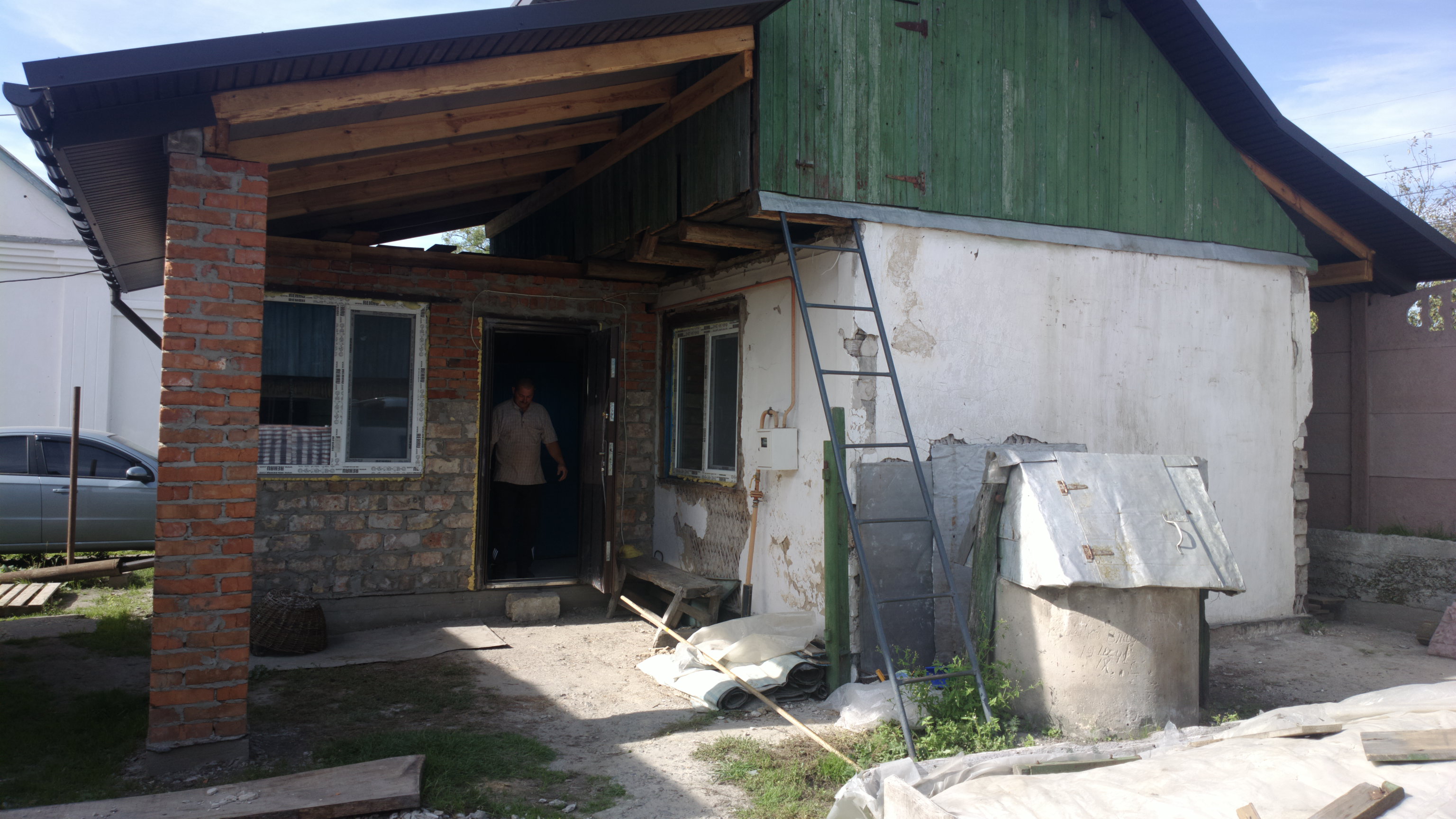

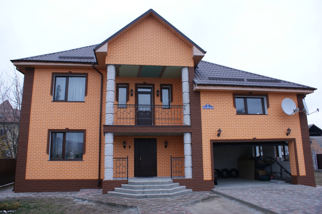

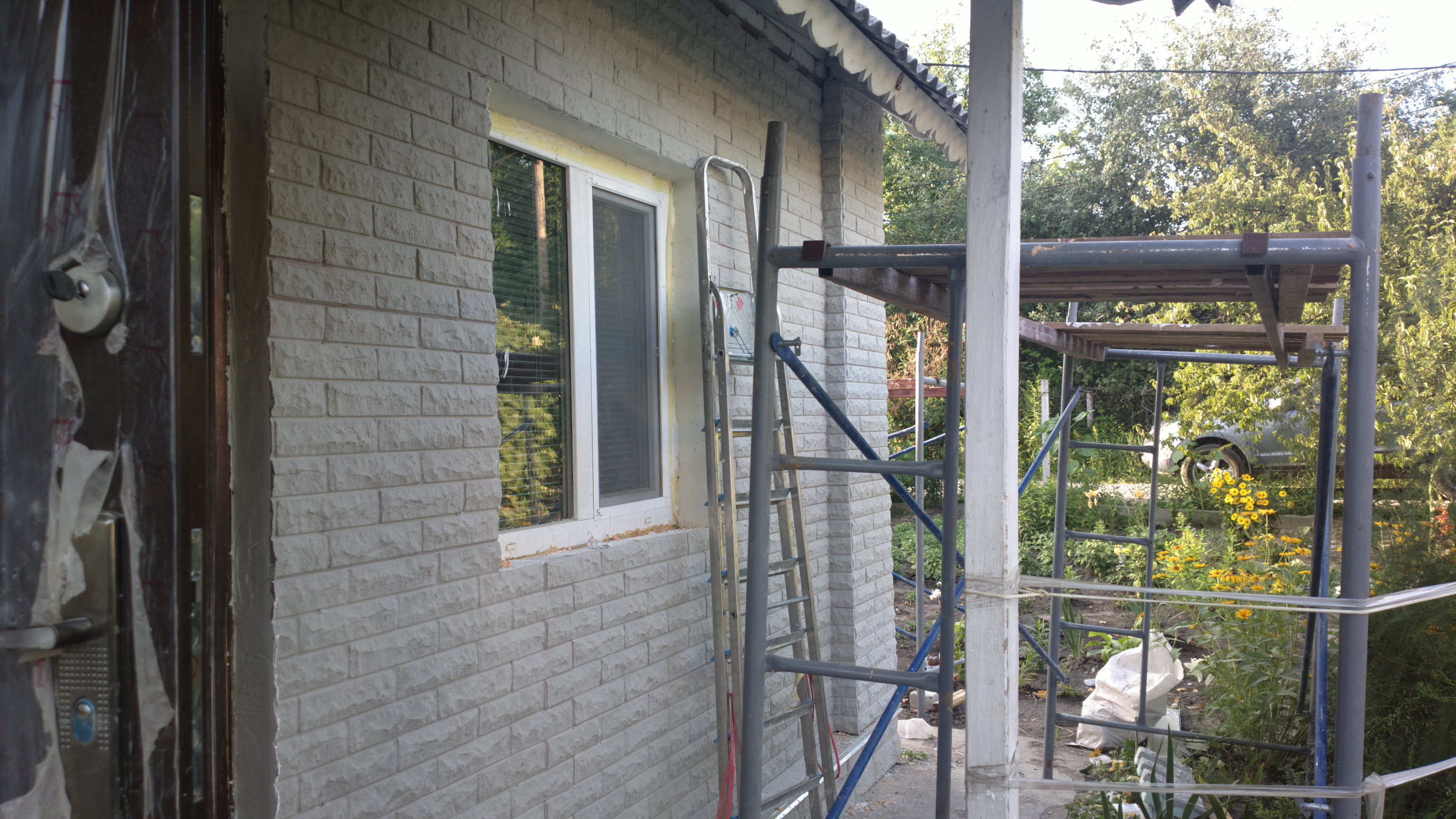

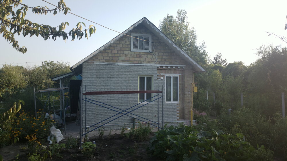

rocky Опубліковано: 22 жовтня 2012 Поділитись Опубліковано: 22 жовтня 2012 Старая кухня - домик для гостей Посилання на коментар Поділитися на інших сайтах More sharing options...

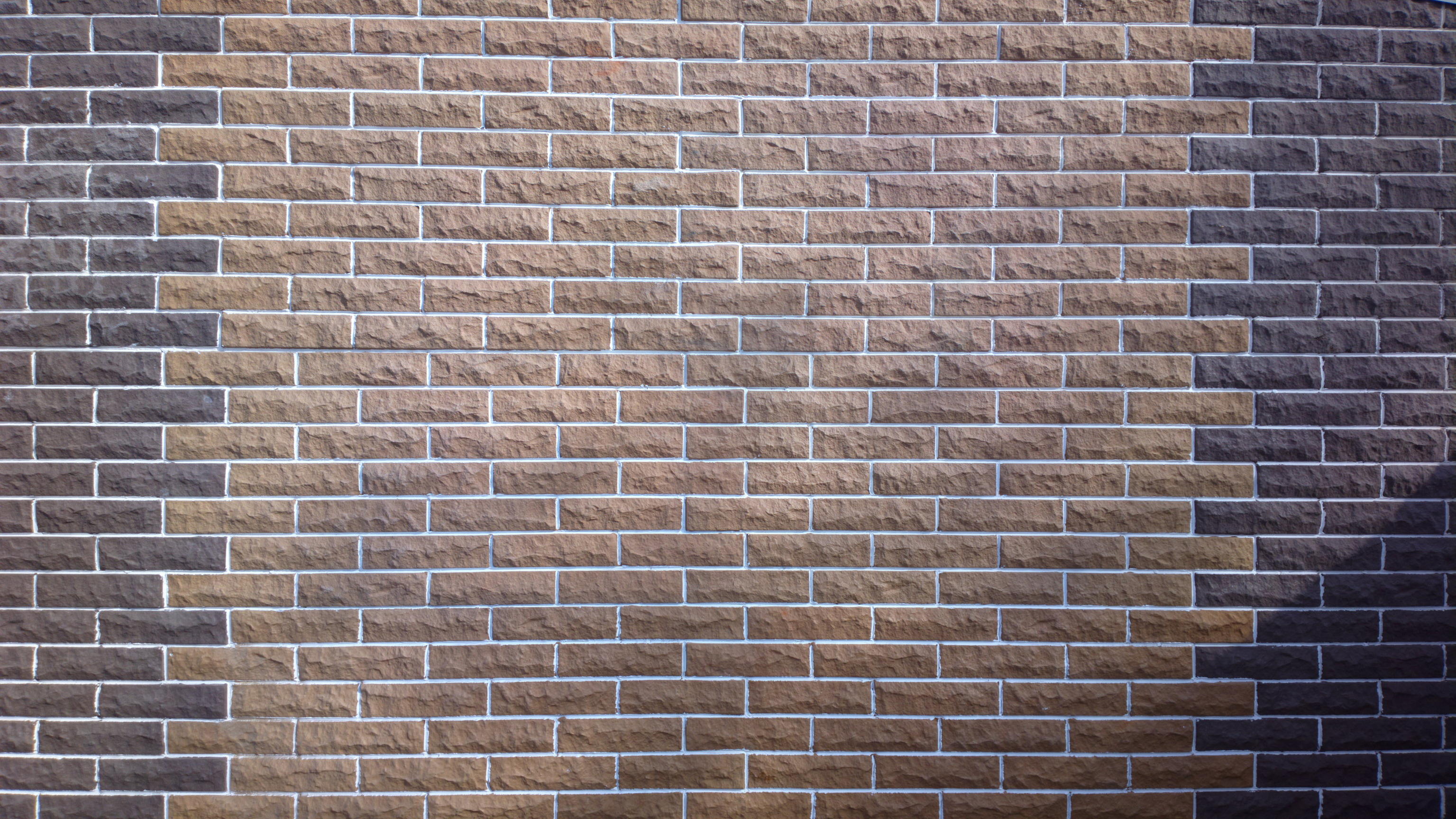

Slavna Опубліковано: 22 жовтня 2012 Поділитись Опубліковано: 22 жовтня 2012 Я обратила внимание, что на некоторых домах стыков не видно, по всей вероятности полностью затирали швы, а на некоторых видны стыки панелей везде. А есть еще и плитка не одной цветовой гаммы и дом как бы пятнами выходит, тоже не очень смотрится. То ли плитка разных партий и отличается оттенком, то ли.......вообщем вопросов куча. Посилання на коментар Поділитися на інших сайтах More sharing options...
Татьяна5 Опубліковано: 23 жовтня 2012 Поділитись Опубліковано: 23 жовтня 2012 Старая кухня - домик для гостей Вопрос тот же - Как понять цену вопроса и где живьем посмотреть образцы? П.С. вчера по офисному телефону у Вас никто трубку так и не взял Посилання на коментар Поділитися на інших сайтах More sharing options...
rocky Опубліковано: 23 жовтня 2012 Поділитись Опубліковано: 23 жовтня 2012 Стыков полностью не видно там, где швы промазывались все. Там где швы делались только между панелями "под цвет" , немного видно разнотоны разных партий. здесь идет разница в цене на работу: все швы - от 80 грн м.кв. между панелями - от 60 грн. м.кв. Посилання на коментар Поділитися на інших сайтах More sharing options...

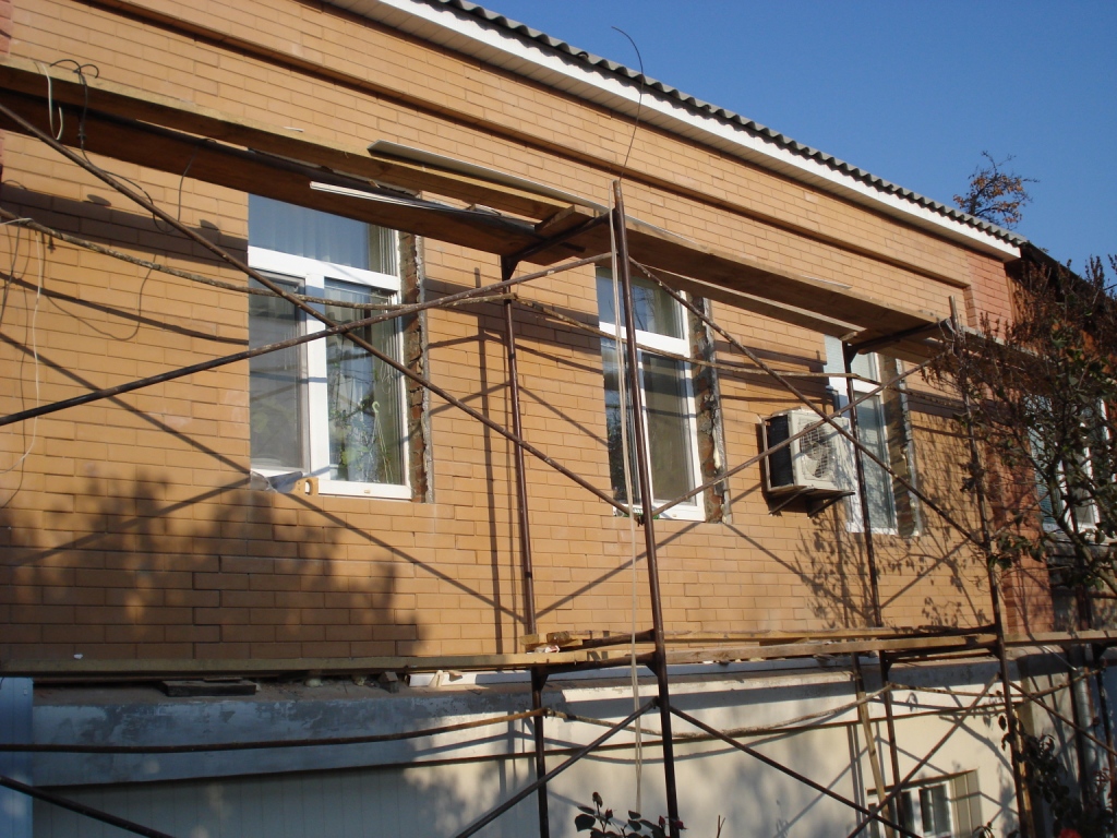

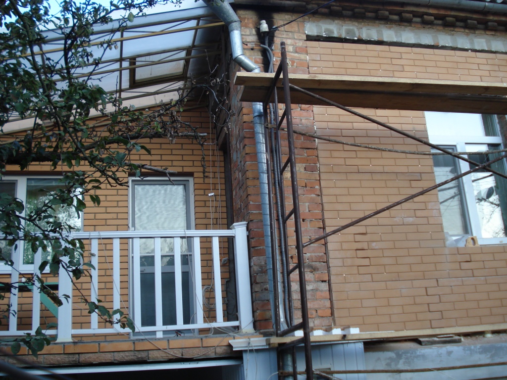

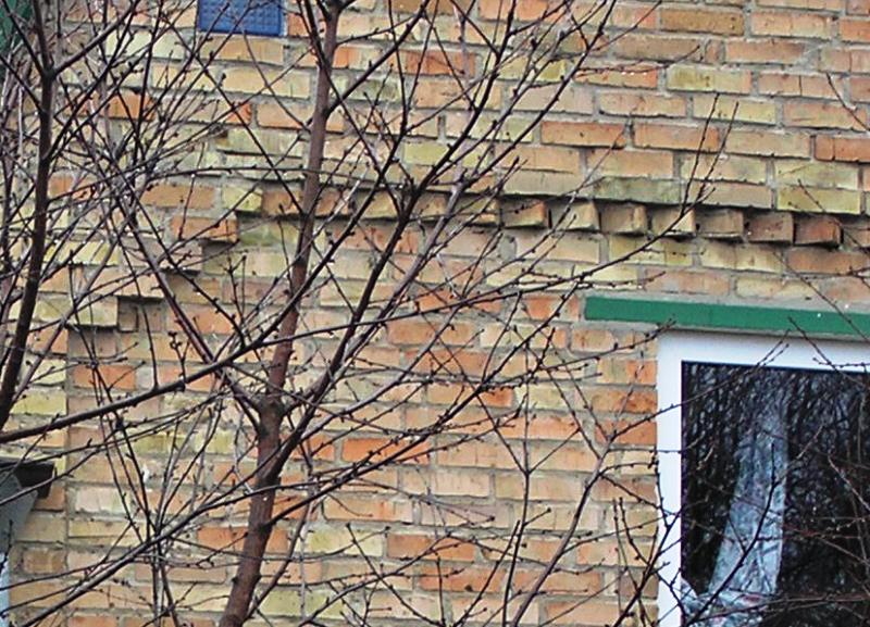

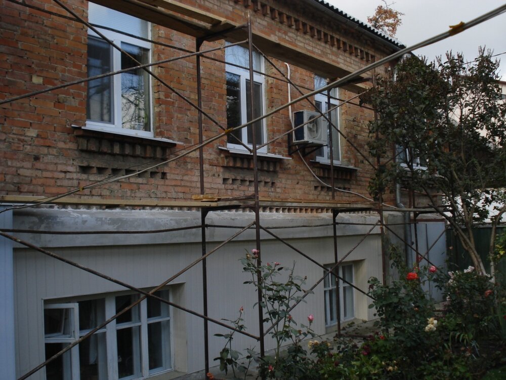

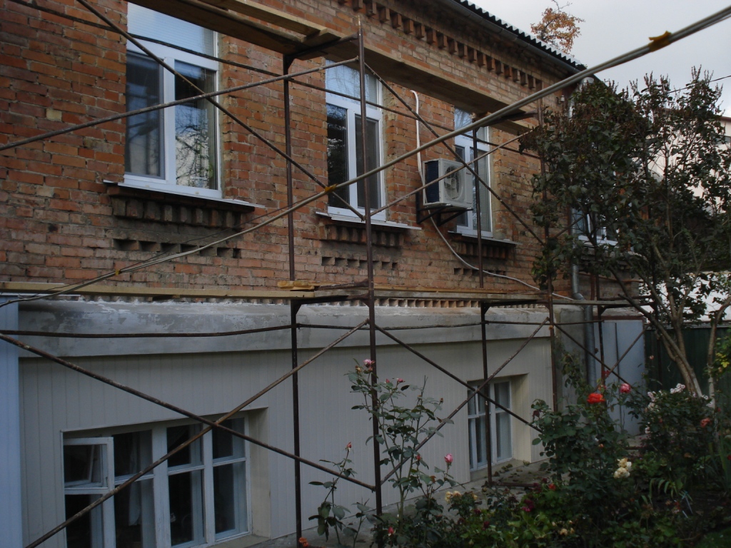

Slavna Опубліковано: 23 жовтня 2012 Поділитись Опубліковано: 23 жовтня 2012 На видео и фото по монтажу термопанелей показаны практически ровные стены. Я, увы, таким похвалиться не могу. У нас дом строили в начале 90-х годов, то типа украсили немного. Что теперь с этими "украшениями" делать я не знаю. Как при утеплении скрыть все что нагородили раньше? Вот небольшой фрагмент того, о чем я говорю. Просто пока нет под рукой нормального фото. Посилання на коментар Поділитися на інших сайтах More sharing options...
Владимир121 Опубліковано: 23 жовтня 2012 Поділитись Опубліковано: 23 жовтня 2012 Как понять цену вопроса и где живьем посмотреть образцы? Цена порядка 220 - 250 грн под ключ Обьектов по области уже очень много. В телефонном режиме подберем Вам то что ближе 067 659 46 89 587 68 87 Добавлено через 1 минуту На видео и фото по монтажу термопанелей показаны практически ровные стены. Я, увы, таким похвалиться не могу. У нас дом строили в начале 90-х годов, то типа украсили немного. Что теперь с этими "украшениями" делать я не знаю. Как при утеплении скрыть все что нагородили раньше? Вот небольшой фрагмент того, о чем я говорю. Просто пока нет под рукой нормального фото. Все эти ввыступы сбиваются, не ровность стен выравниваем клеем либо же подклеиваем пенопласт. Опять таки можно играть на толщине утеплителя. 2 Посилання на коментар Поділитися на інших сайтах More sharing options...
Azimut Опубліковано: 23 жовтня 2012 Поділитись Опубліковано: 23 жовтня 2012 (змінено) Классно получилось У Вас были тоже эти жуткие зубчики под окном и вверху над окнами. У нас еще и на углах где выступают типа колоны тоже зубчики. Это кошмар какой-то. Может раньше это и было красиво, но мне очень не нравится. Вы все скрыли и получилось здорово, углы оттенили другой фактурой Как их заделывали и вообще как выравнивали стену из-за этих выступов? Спасибо на добром слове! Знаете... ранее строили из чего придётся... После войны и средств не было и материалов купить негде было. Дедушка (царство ему небесное!) стоил дом сам и старался всячески. За что ему низкий поклон и огромная благодарность. Сейчас, конечно, другие тенденции. Да, с рустами (зубчики эти) не хотят связываться - мороки много. В них вкладывали пенопласт. Подоконники срезали. Стены ровняли клеем и пеной. А на оставшихся выступах сделали ступеньку (под крышей которая). На фото видно какой не простой труд колоны вывести. Добавлено через 4 минуты а из чего сделан прозрачный козырек? и как давно? Козырёк делали в 2009 году из поликарбоната. Змінено 23 жовтня 2012 користувачем Azimut Фото сразу не добавились 3 Посилання на коментар Поділитися на інших сайтах More sharing options...
Slavna Опубліковано: 23 жовтня 2012 Поділитись Опубліковано: 23 жовтня 2012 Швы Вы не полностью затирали? Только на месте стыков панелей? Какая тольщина пенопласта , 50 мм или 100 мм? Задаю кучу вопросов, потому как очень актуально утепление дома, кирпич отвратительный, уже расслаивается, то я и дергаюсь, то ли термопанели, то ли мокрым методом весной. Вы выбрали между клинкерными панелями, термопанелями и полифасадом, то что было решающим в пользу термопанелей? Я вот присматриваюсь к клинкерным. Но у меня сомнения, не отвалится ли плитка через паруц-тройку лет. Посилання на коментар Поділитися на інших сайтах More sharing options...
