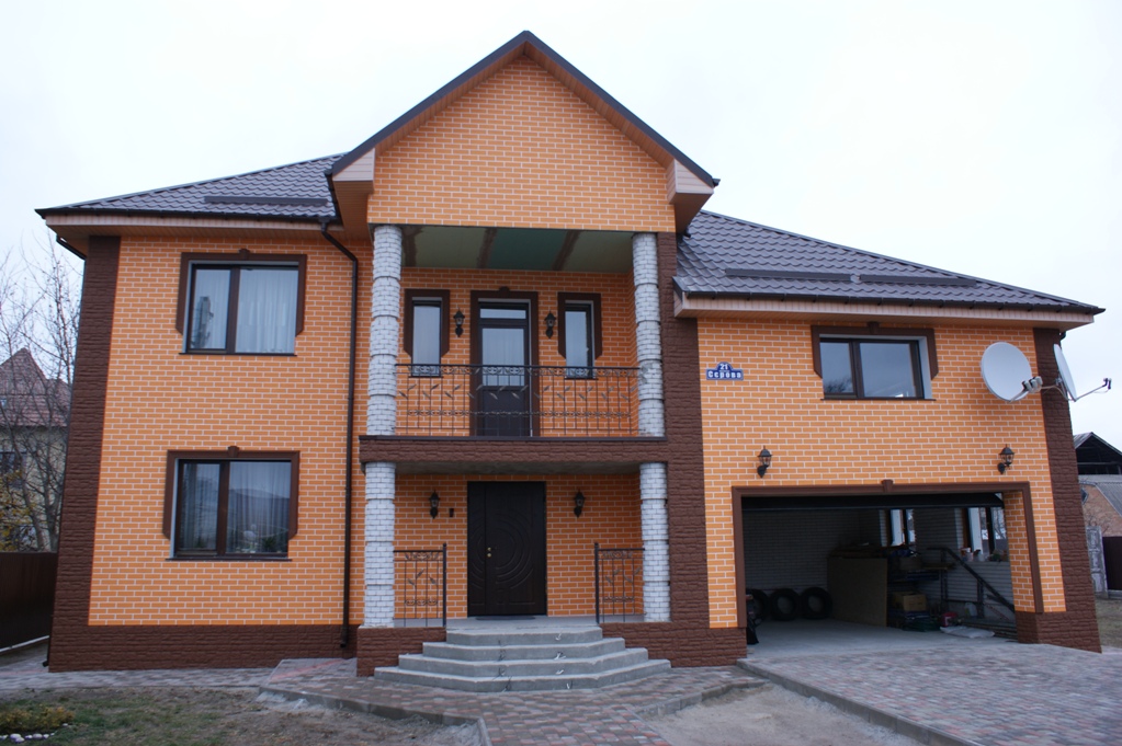

Фотографии выложеные Azimut Вам нравятся?
Может Вы перепутали Полифасад с чем то другим?
Вот к примеру фото дома в Борисполе сделаного по технологии Полифасад.
Углы и цоколь это канадская кладка, фасад кирпичная кладка с расшивкой швов

Ну, если есть ещё вопросы, то задавайте. Что знаю отвечу. Дом на Святошино. Можно глянуть. Остатки панелей тоже есть. :)

www.stroimdom.com.ua/forum/showthread.php?t=58286 сообщение 2, там есть фото , так что я ничего не перепутала. Дело в том, что многие дома у Вас на фото смотрятся как- то искусственно , как буд-то обшиты дешевым грубым пластиком. Я не говорю, что они так выглядят в жизни, но на фото мне не нравится. Хочется , чтобы дом выглядел натурально и красиво. Может я на 100 % не права, но что думаю, то и написала. Как говорится : "На вкус и цвет, все фломастеры разные".

На вкус и цвет с Вами согласен.
Но фото передать сложно, в жизни оно выглядит значительно лучше.
Так же хочу заметить что важны руки людей которые монтировали продукцию.
У нас есть много обьектов которые мы можем показать, показать то за что не будем краснеть.
