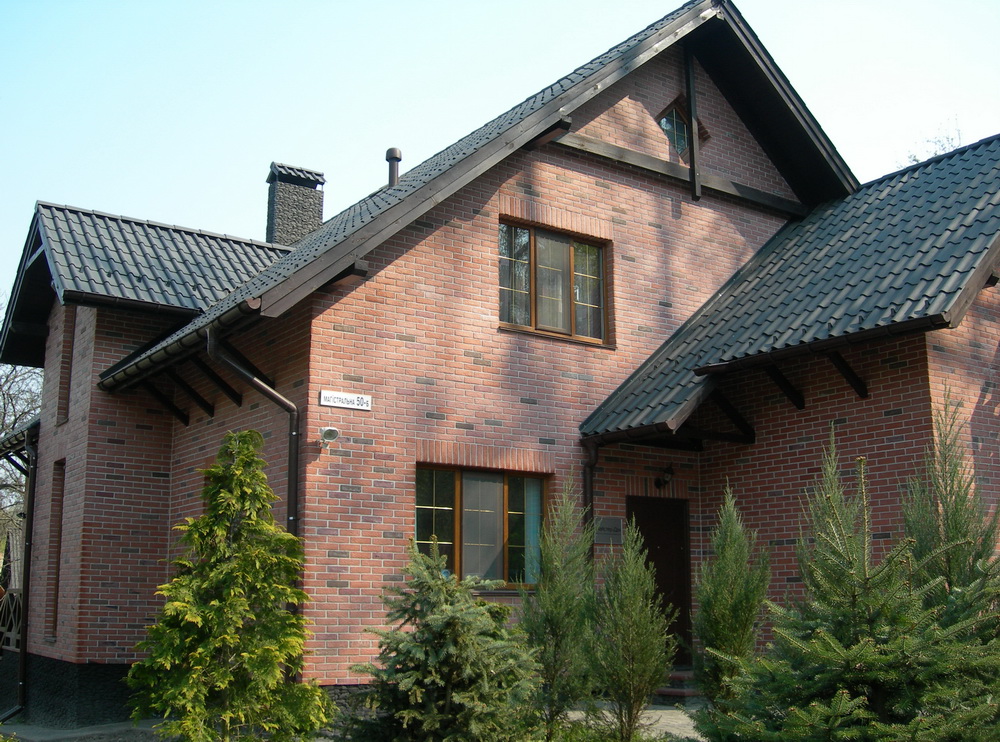

Имея старенький кирпичный домик, который достраивался газоблоками, я тоже мечтала облагородить его термопанелями под кирпич.
Просчитав множество вариантов, пересмотрев уже готовые дома с различной отделкой, остановилась на утеплении пенопластом 100 мм, поверх которого положена плитка (не клинкерная). Конечная стоимость пирога по ценам 2013г. примерно 250 грн/м.кв.
Результат на фотографиях (извините, качество не очень :), снимала телефоном).
Прикольно получилось.
Можно производителя плитки в личку?
Толщина плитки?
Цена плитки?
Чем заполняли швы?

Производитель плитки - киевская фирма, специализирующаяся, в основном, на производстве и монтаже черепицы. Не хочу рекламировать:no:, если конкретно интересует - пишите в личку.

Плитка производства киевской фирмы Мастер-Дах, они еще выпускают черепицу Вортекс.
vortex.net.ua/articles.php?cat=1&view=54
У нас на крыше и черепица этой же фирмы, а плитку я впервые увидела именно на фасаде их офиса.
Фасад действительно простоял зиму, ничего не отвалилось:D, плитка в норме, швы не потемнели.

Толщина плитки 6 мм
Цена плитки - вопрос к производителю
Чем заполняли швы - В качестве затирки использовали белый турецкий цемент, клей на основе белого цемента для мрамора Anserglob BCX 46 ( наверное, можно и другой) и пластификтор (каменщики использовали самое дешевое жидкое мыло).
Прошедшие дожди и морозы на цвет и крепость шва никак не повлияли

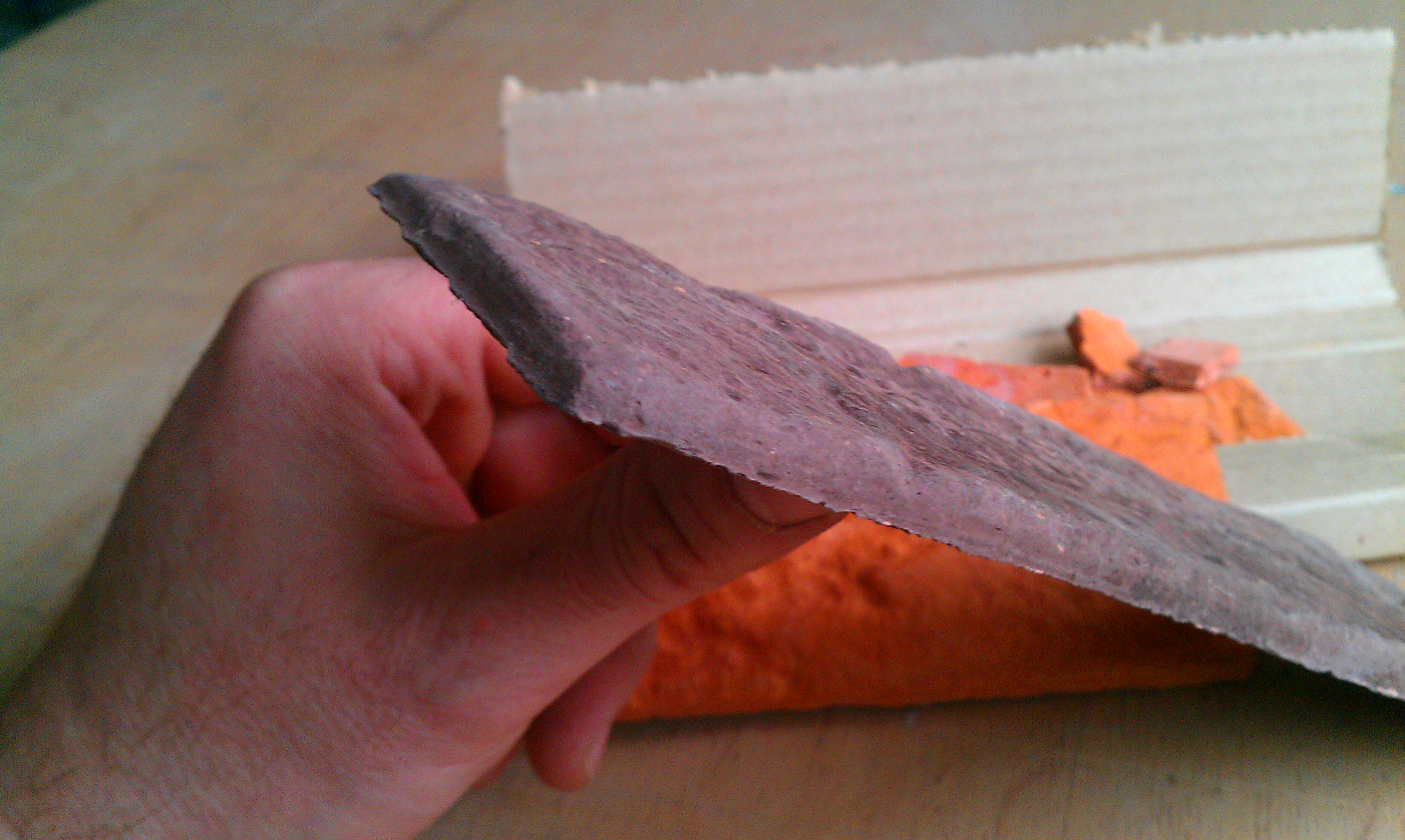

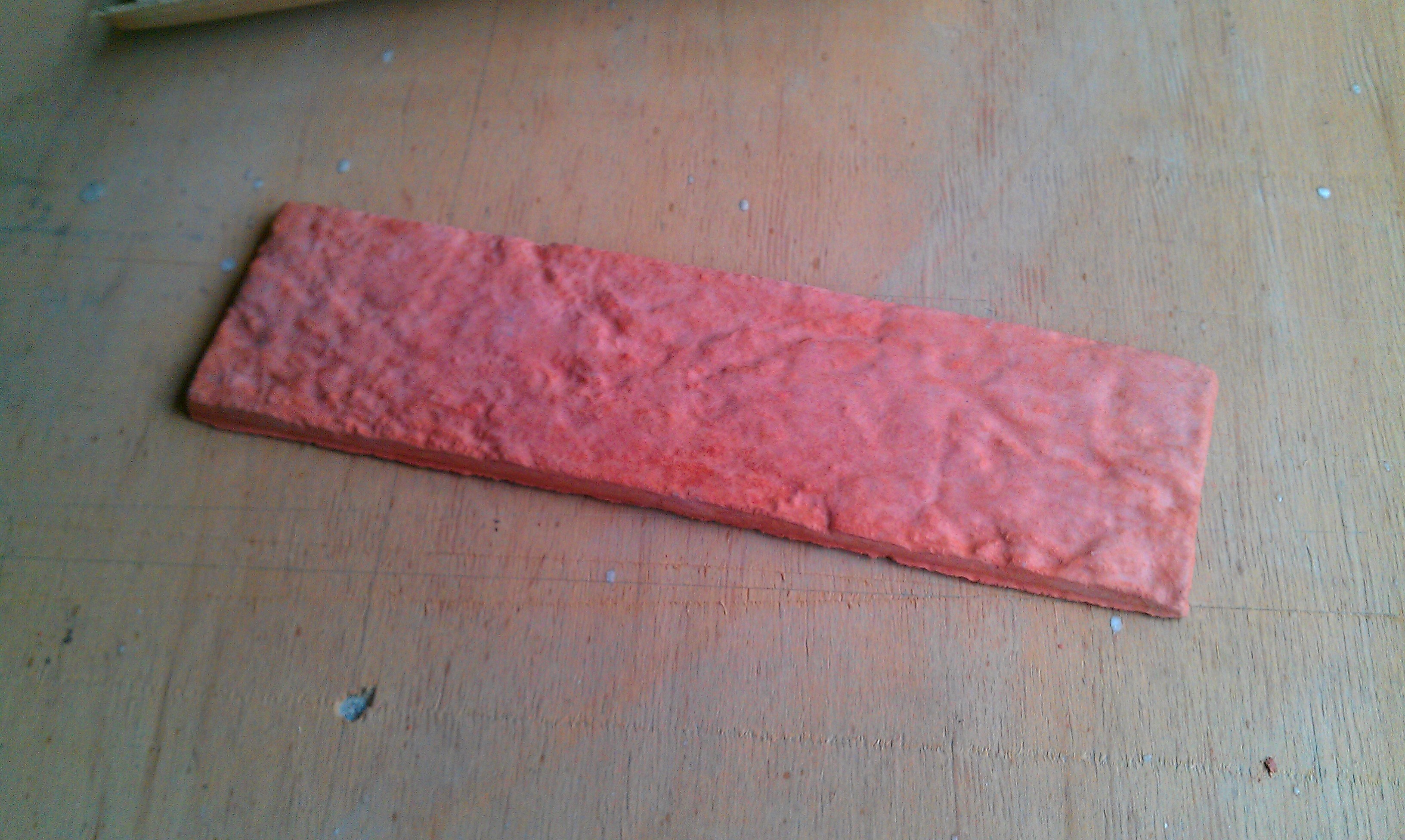

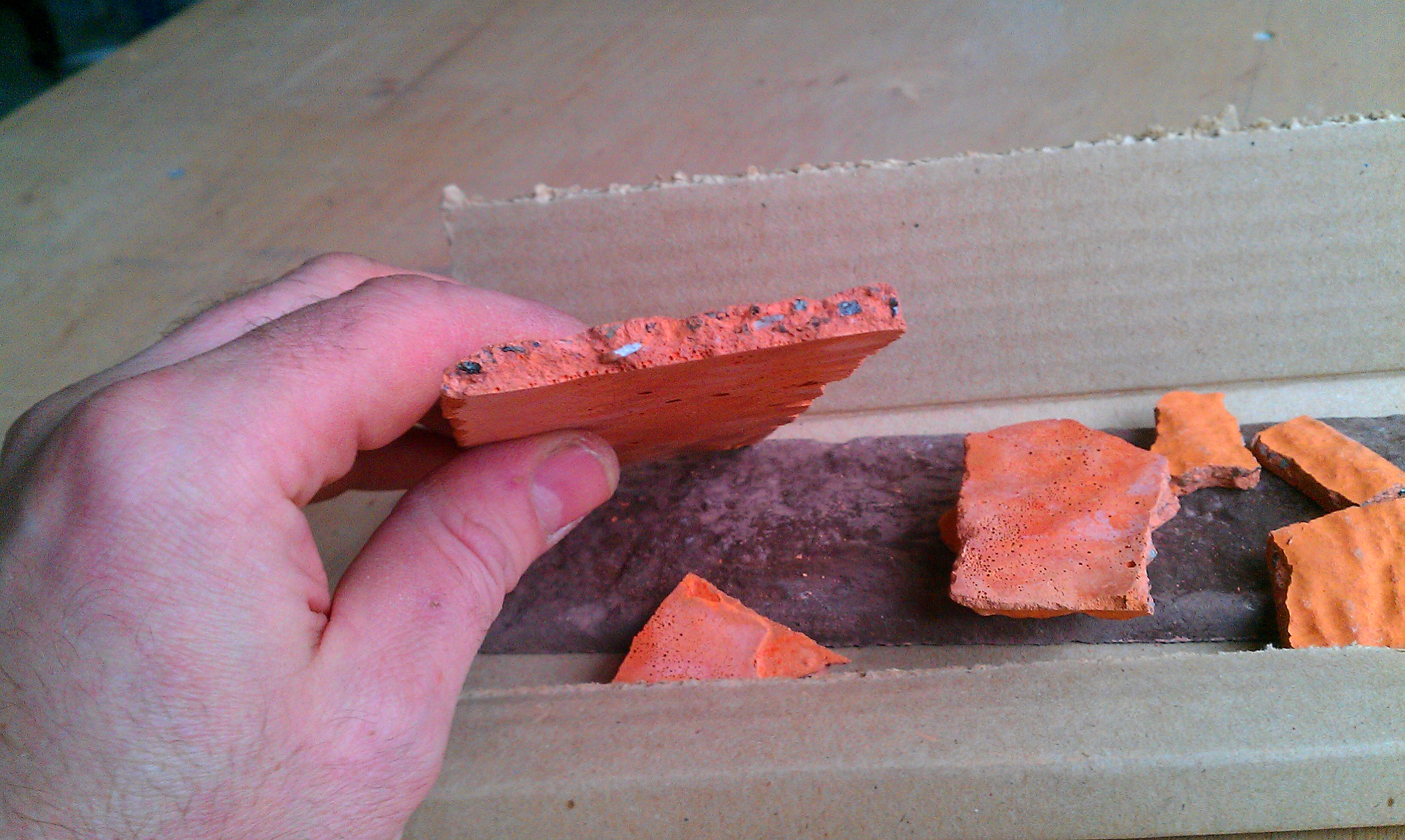

По вопросу полимер песчаной плитки которую предлагают ниже на форуме Не дешево, а особенно для такого качества! Стало интересно как возможный вариант замены клинкера в термопанелях которые произвожу. Написал в личку просьбу выслать образцы. Всё нормально получил, даже пересылку оплатили (большое спасибо) Но дальше, увидев образцы почему то вспомнил детство и печенье, а особенно как оно ломается. Один в один!Очень хрупкая! Мало того,полностью отсутствует понятие гидрофобности, как губка впитывает воду при этом становясь еще более хрупкой Края с наплывами состава, а за такие деньги можно было и обработать.Работаю с полимерными составами уже не первый год и могу прикинуть себестоимость м.кв. А она, при использовании "нормальной" химии и наполнителя будет в пределах 17-18 грн., а продают за 84-89 грн круто!Фото ниже.
По вопросу полимер песчаной плитки которую предлагают .....
Песок вижу полимер не вижу!
Вы точно её определили как ПОЛИМЕР-песчаную?
Ну определил не я, а производитель. И то, что она не цементная - это точно! А значит есть полимер.Возможно цемент как один из наполнителей, а связующим является эпоксидная дисперсия. А вообще вариантов может быть много. Я бы посоветовал не продвигать сырой продукт, а улучшить качество за счет использования стекловолокна как армировки, да и лабораторные испытания не мешало бы провести чем себя обезопасить от возможных рекламаций в последствии.
