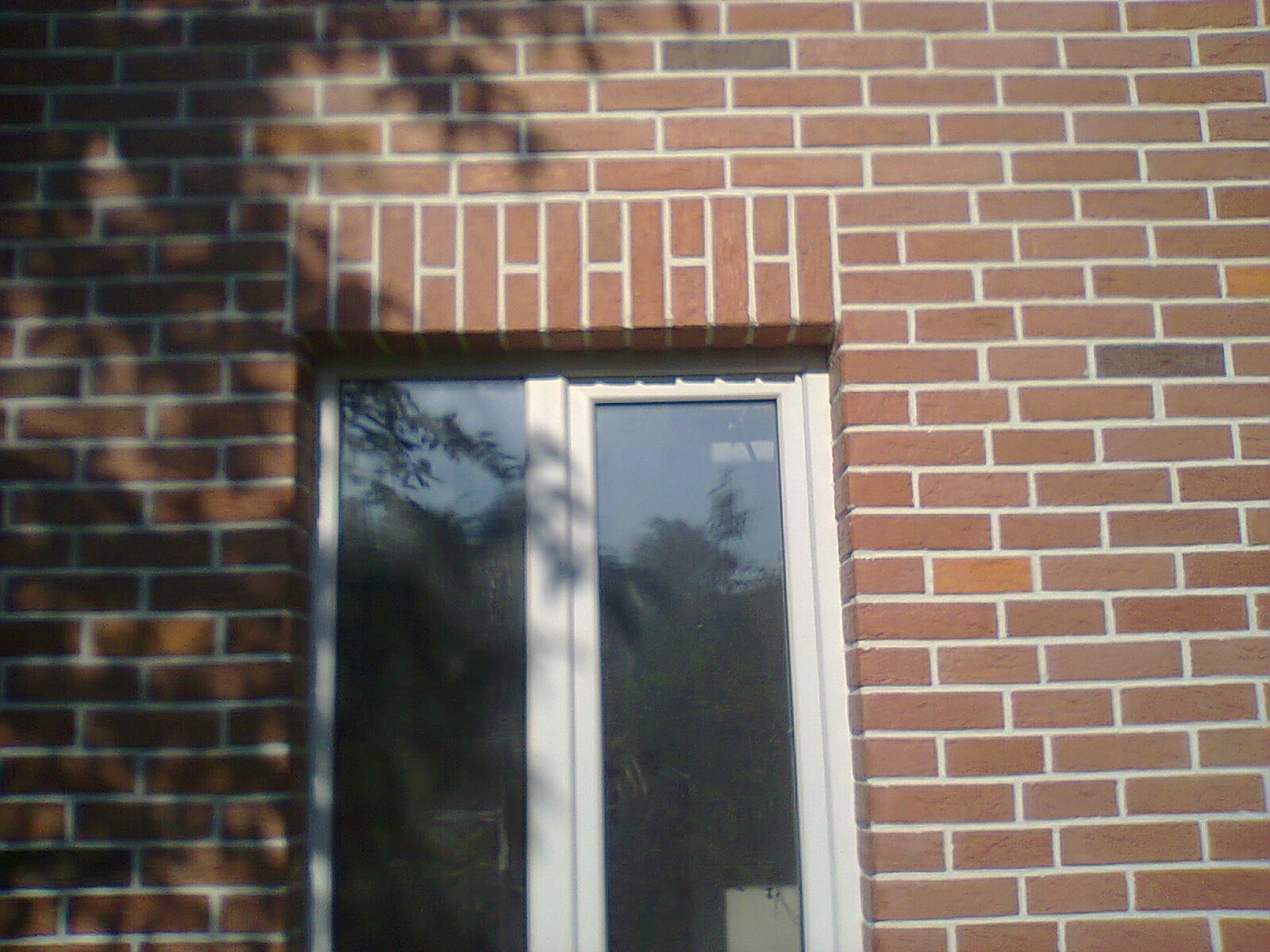

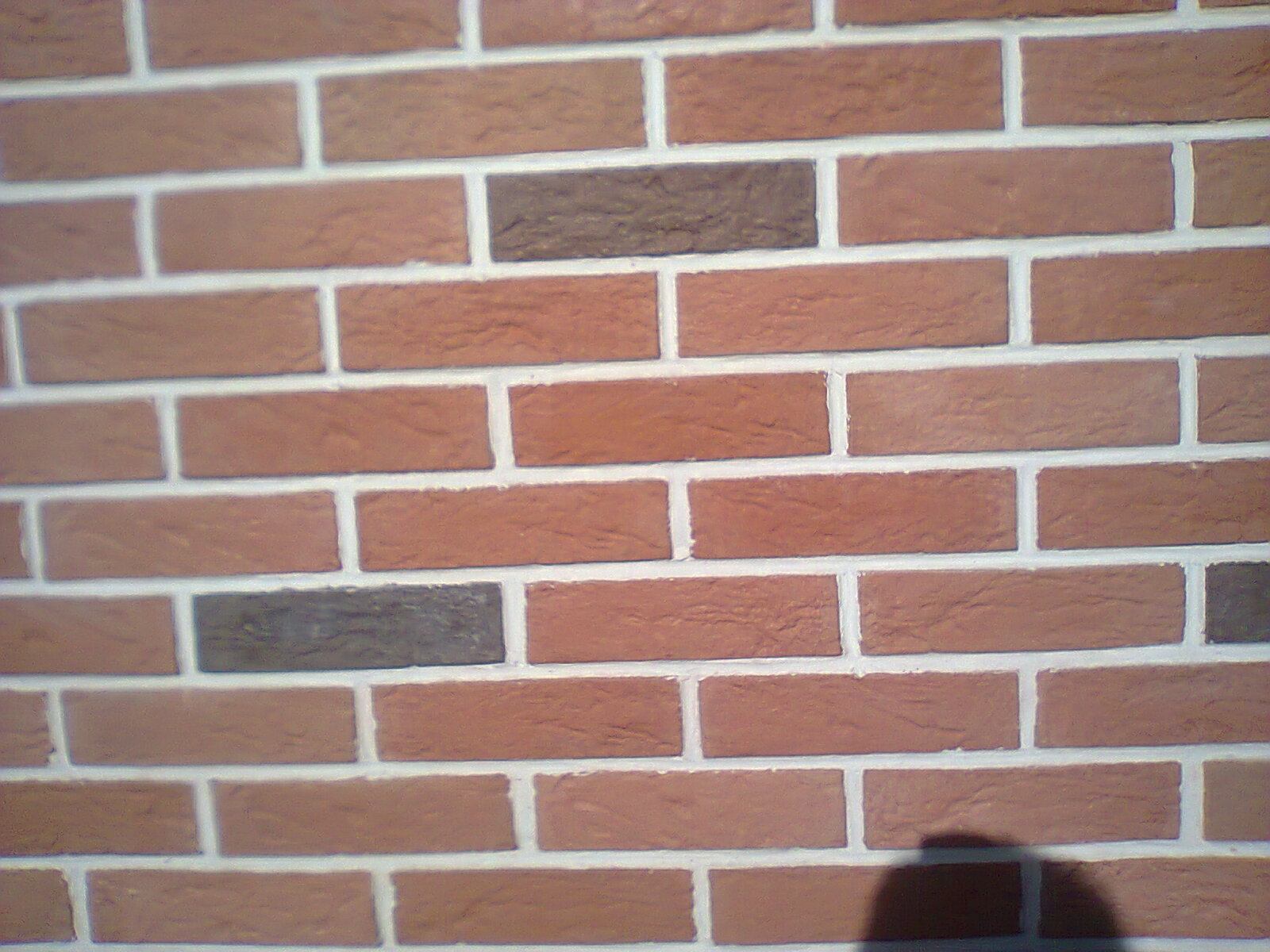

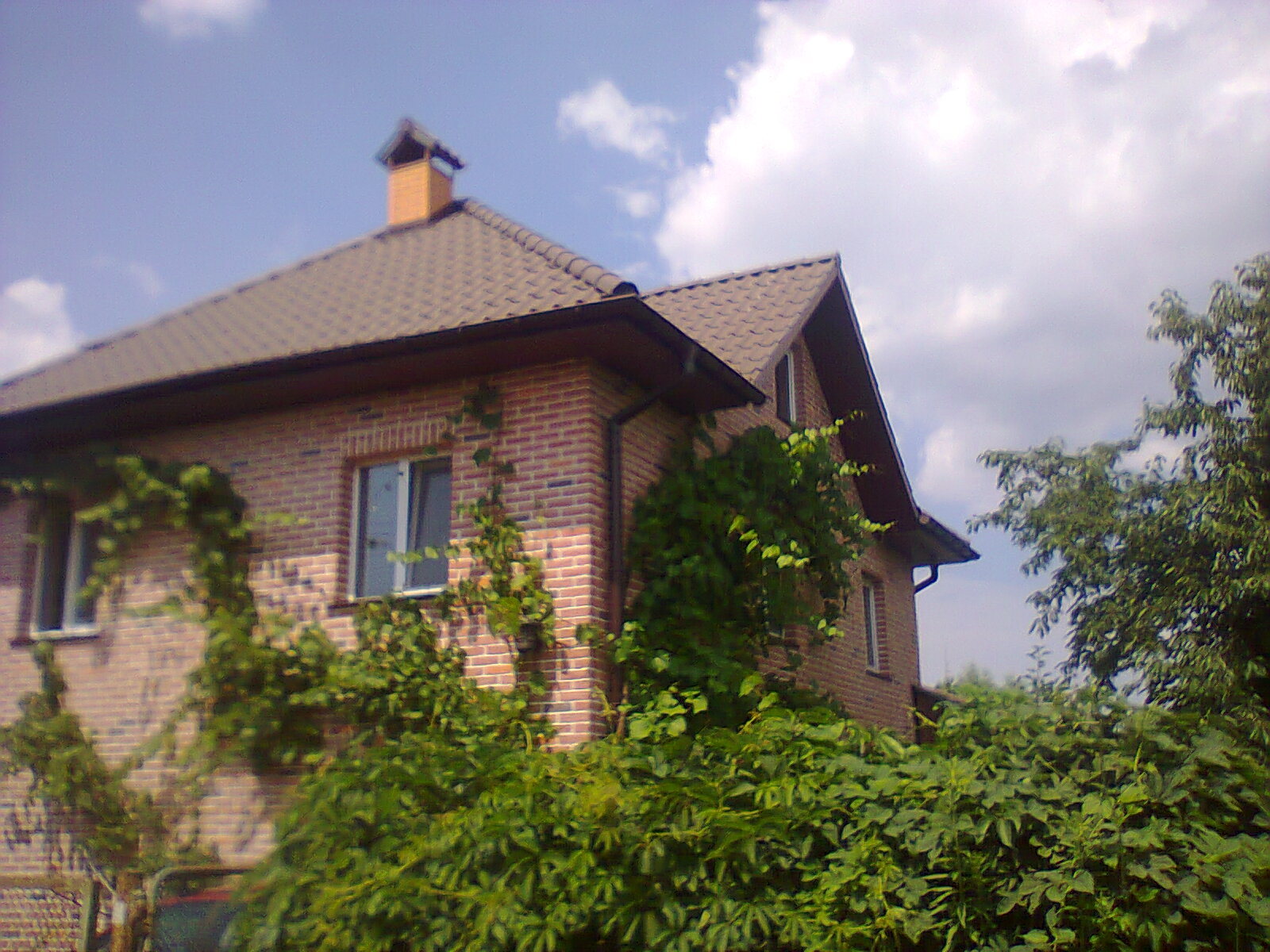

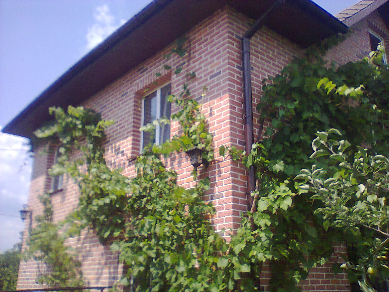

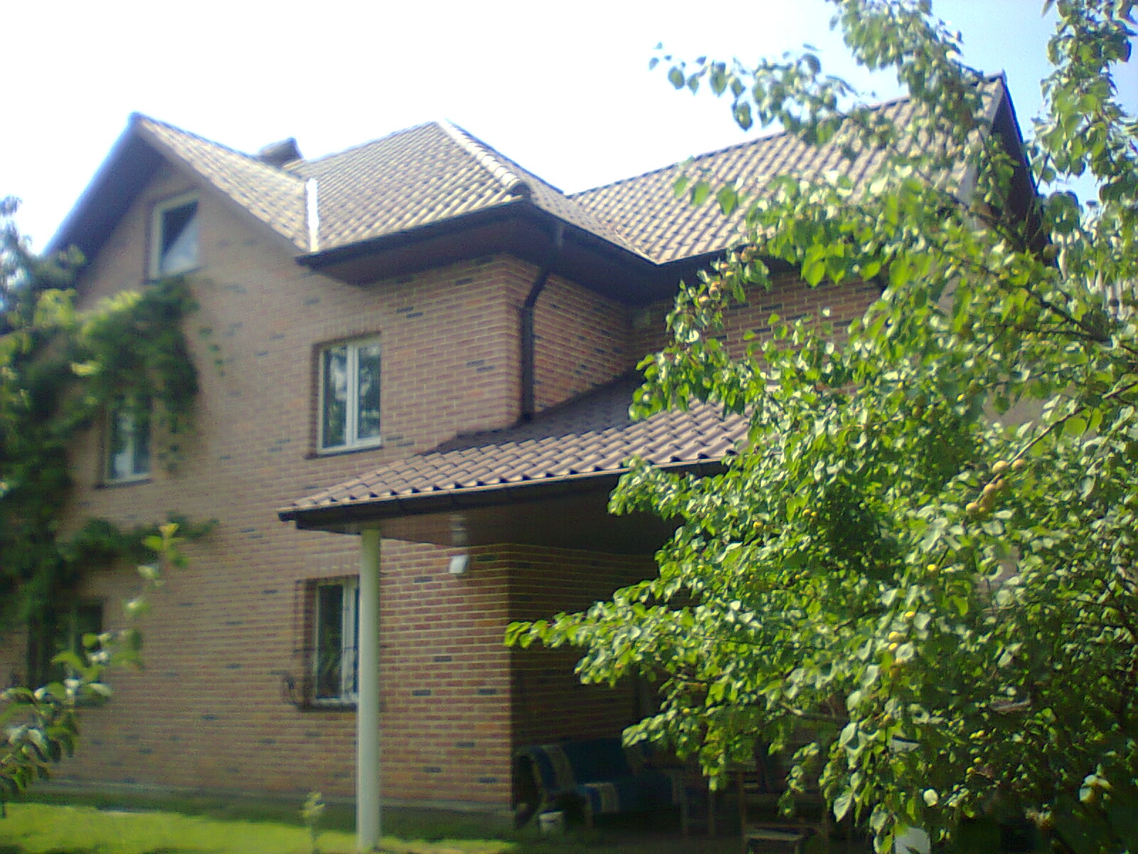

Имея старенький кирпичный домик, который достраивался газоблоками, я тоже мечтала облагородить его термопанелями под кирпич.
Просчитав множество вариантов, пересмотрев уже готовые дома с различной отделкой, остановилась на утеплении пенопластом 100 мм, поверх которого положена плитка (не клинкерная). Конечная стоимость пирога по ценам 2013г. примерно 250 грн/м.кв.
Результат на фотографиях (извините, качество не очень :), снимала телефоном).

Очень красиво! Какая плитка? И как держится на ней виноград?
Плитку клеили сразу на пенопласт или все-таки пенопласт - клей-сетка-клей-плитка?
В стену вбито несколько дюбелей, между ними - капроновый шнур.
Производитель плитки - киевская фирма, специализирующаяся, в основном, на производстве и монтаже черепицы. Не хочу рекламировать:no:, если конкретно интересует - пишите в личку.
Конечно, пенопласт - клей-сетка-клей-плитка
