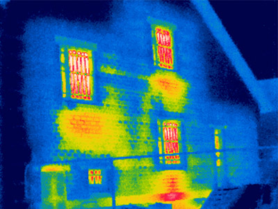

Ось так і балансуєм на межі витрата/комфорт. Ось можливий і такий варіант.kuda24.jpg.f78b26a858ecdb508eb38db853286008.jpg І стіни чомусь прогріваються локально. Змінено користувачем Микола іВАНЮК

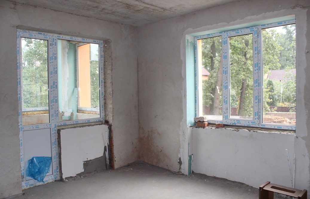

Подскажите, пожалуйста, есть ли смысл утеплять нишу в стене за батареей ЭППС 2 см?
Стена получается в 1 кирпич + 5 см пенопласта. Окна не маленькие :(
5 см пенопласта маловато будет. Надо 10 см. Изнутри утеплять пенопластом последнее дело. За батареей наклейте пенофол пожирнее.
Спасибо. Я думала, экструдированный пенополисторил не пропускает влагу.
Вообще стены в полтора кирпича, но для ниши пол кирпича вырезали. А толщину пенопласта решала не я, к сожалению.
