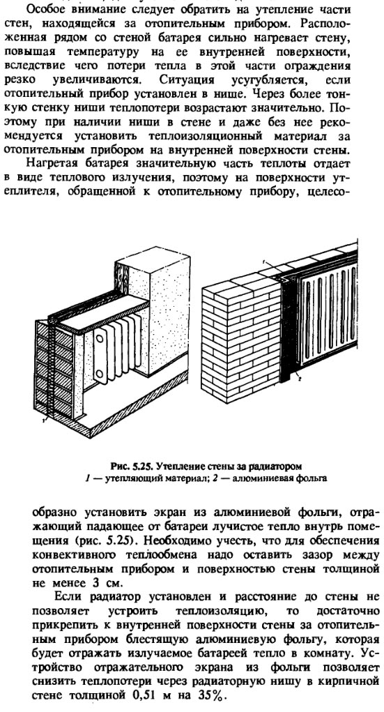

Если стена тонкая, потому как ниша под батарею глубокая, и холодная, потому как стена не утеплена снаружи, то клеить пенофол или иной фольгированный утеплитель есть смысл. Клеить же только одну фольгу - нет в этом ни смысла, ни экономии.
ну вот у меня 1.5 кирпича + 10 см пенопласта, в месте батарей ниши - 5 см кирпича (т.е. разница проводимости ничтожна), в этой нише постоянно стоит горячее облако если его отразить - оно пойдет нагревать мою жо....., если нет - часть останется перегревать (именно перегревать, в сравнении с отальными частями стены которые просто прогреваются) стену а часть поднимется выше прогревать стекла окна - и вылетит оч быстро

Несколько лет назад меняли систему отопления на автономную, за старыми батареями был установлен фольгированный полиизол. После его удаления обнаружен грибок, стена в этом месте не прогревалась, а промерзала. Так, что больше пользы или вреда, вот в чем вопрос ?

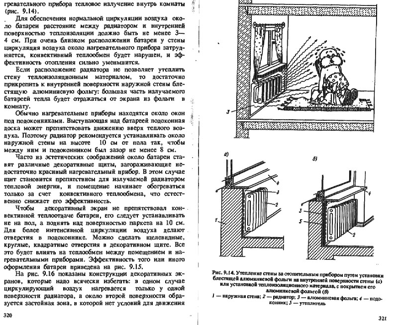

Присоединяюсь. Оклейка по сути ничего не дает, как по мне и вид не феншуйский. А клеить надо в случае неутепленной однослойной наружной стены. Из курса теплотетехники. Энергия начинает передаваться излучением на 100% в районе 700 град С.(так обычно конвекцией, в данном случае теплопроводность не в счет) Зависимость излучение-температура график экспонента чисел в четвертой степени. И для работы фольги или пенофола в качестве экрана необходим зазор 20мм, а лучше 30мм. Впритык - не экран , а лажа.
Чем стена холоднее (неутеплена) тем эффект от фольги выше. Посмотрите на термограмму, под окнами, где установлены радиаторы теплопотери значительно выше
