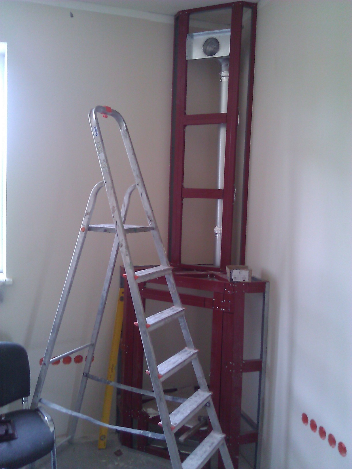

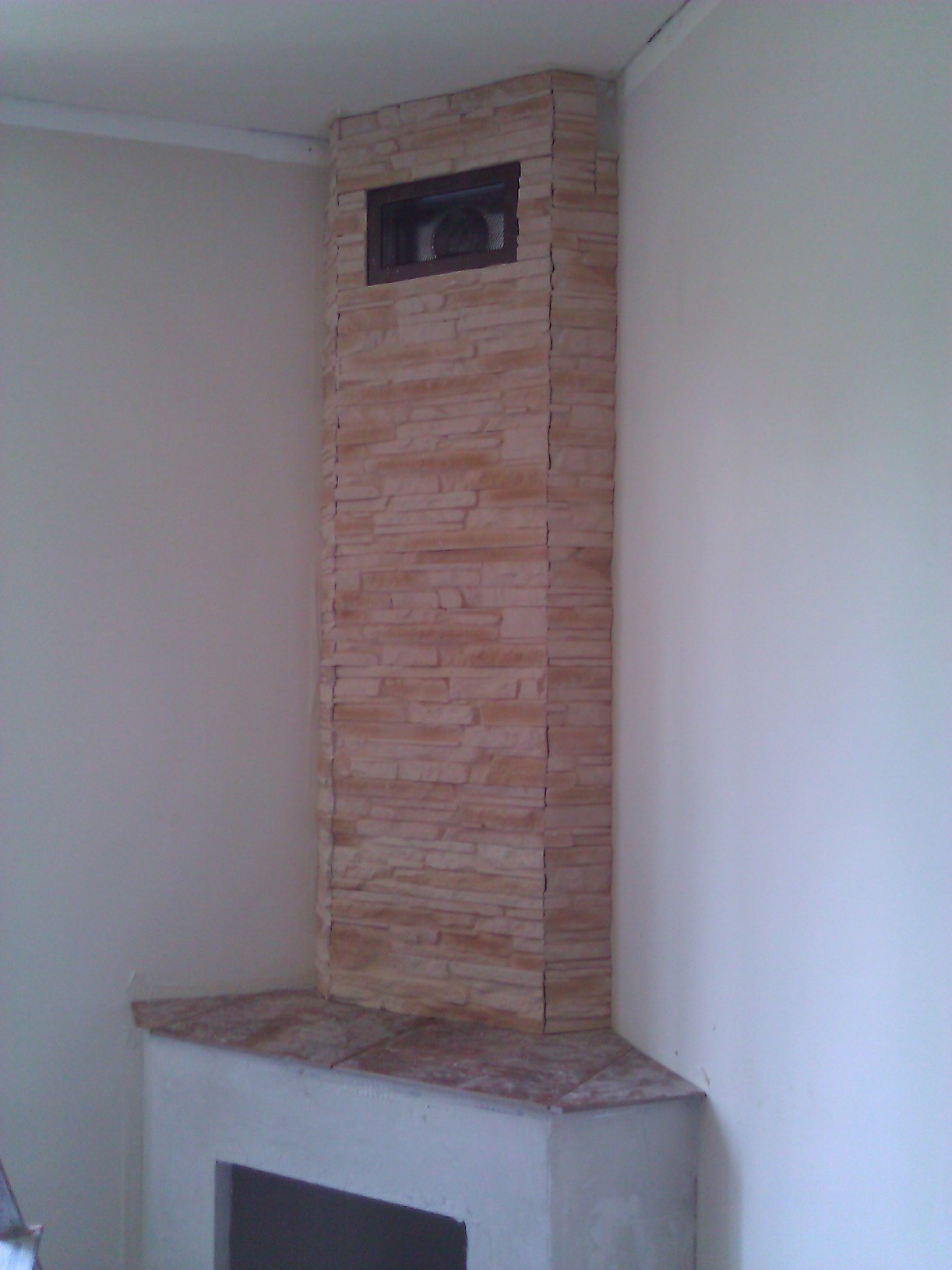

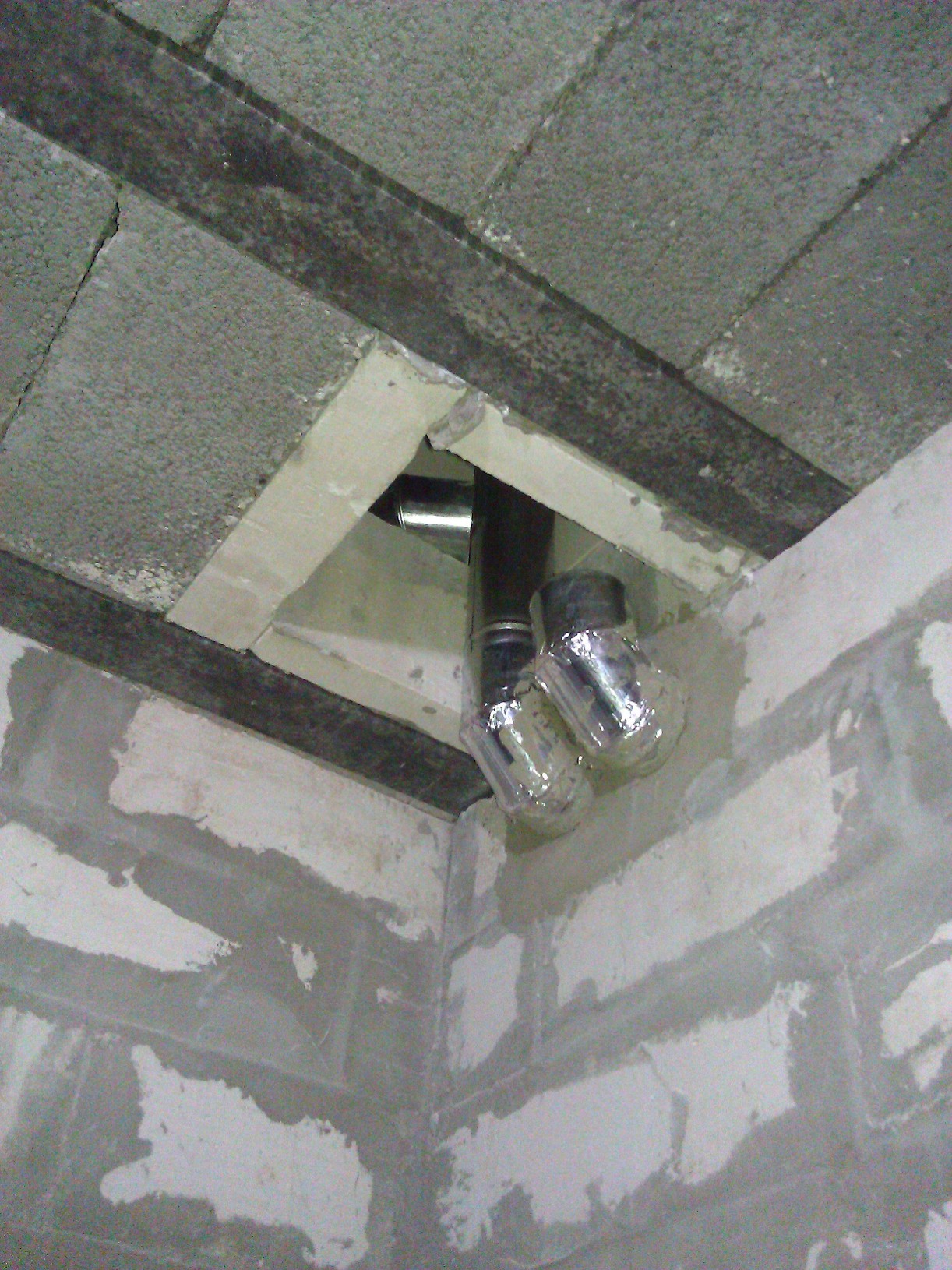

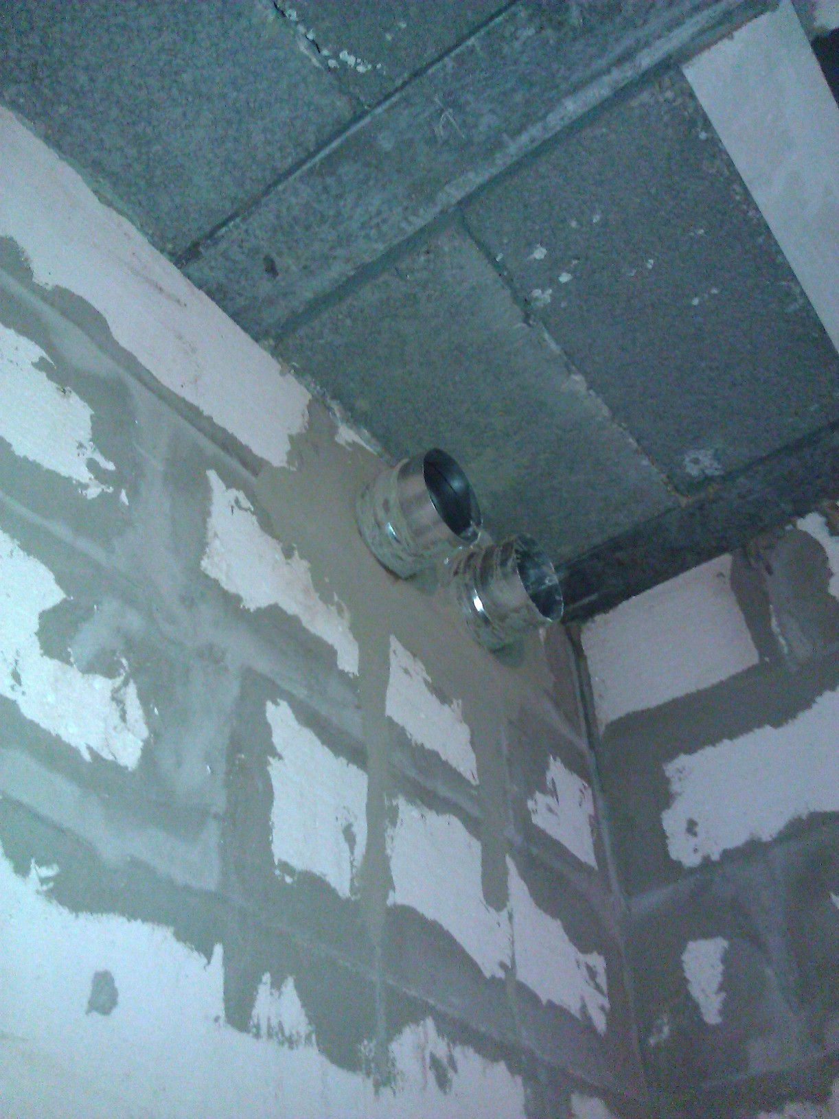

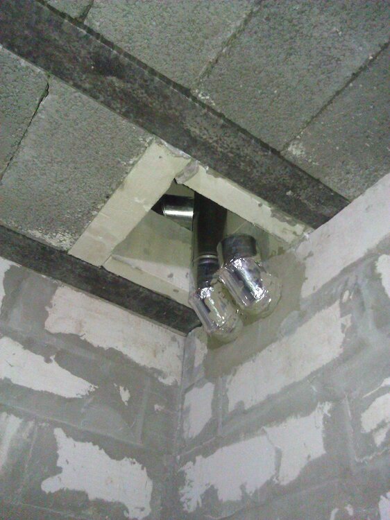

- пробурил из котельной две дырки под 110е трубы оцинкованные - одна для горячего воздуха, вторая - обратка. В очередной раз порадовался, что строю из ГБ, а не из кирпича\бетона :)
- трубы проходят чуть-чуть через гараж и уходят наверх в спальню через отверстие в териве. Отверстие потом закрыл гипсокартоном и запенил внутри;

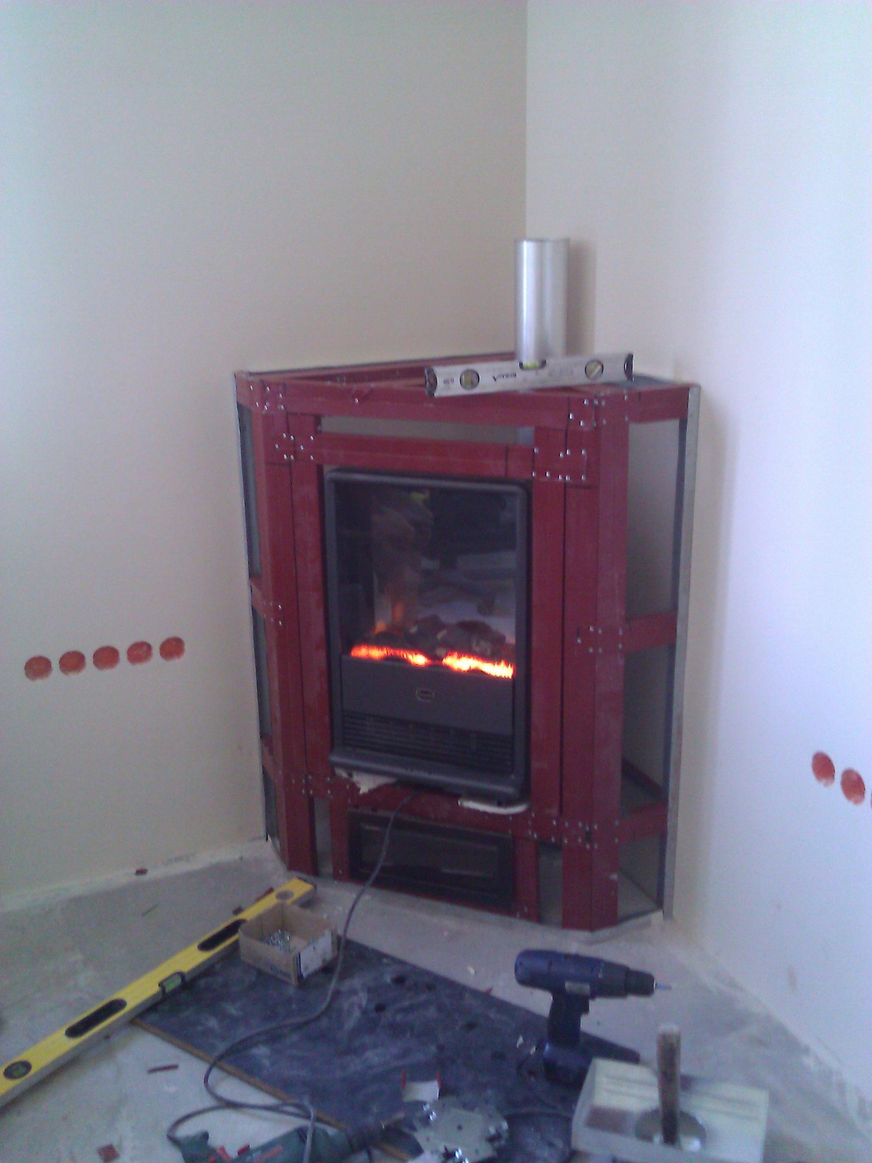

- в спальне соорудил псевдо-камин. Обратка забирает холодный воздух возле пола через нижнюю решетку;
- в центр камина вставляем китайский электрокамин (600 грн). И красиво и при необходимости можно добавить 1 или 2 кВт электрического подогрева.
- труба горячего воздуха идет выше и через декоративную решетку будет дуть в комнату.

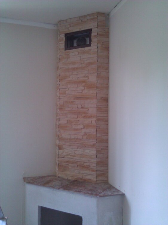

Осталось зашить все гипсокартоном и облицевать кирпичиками с имитацией кладки или песчаника - еще не выбирал. В эпицентре глаза разбегаются от выбора :)

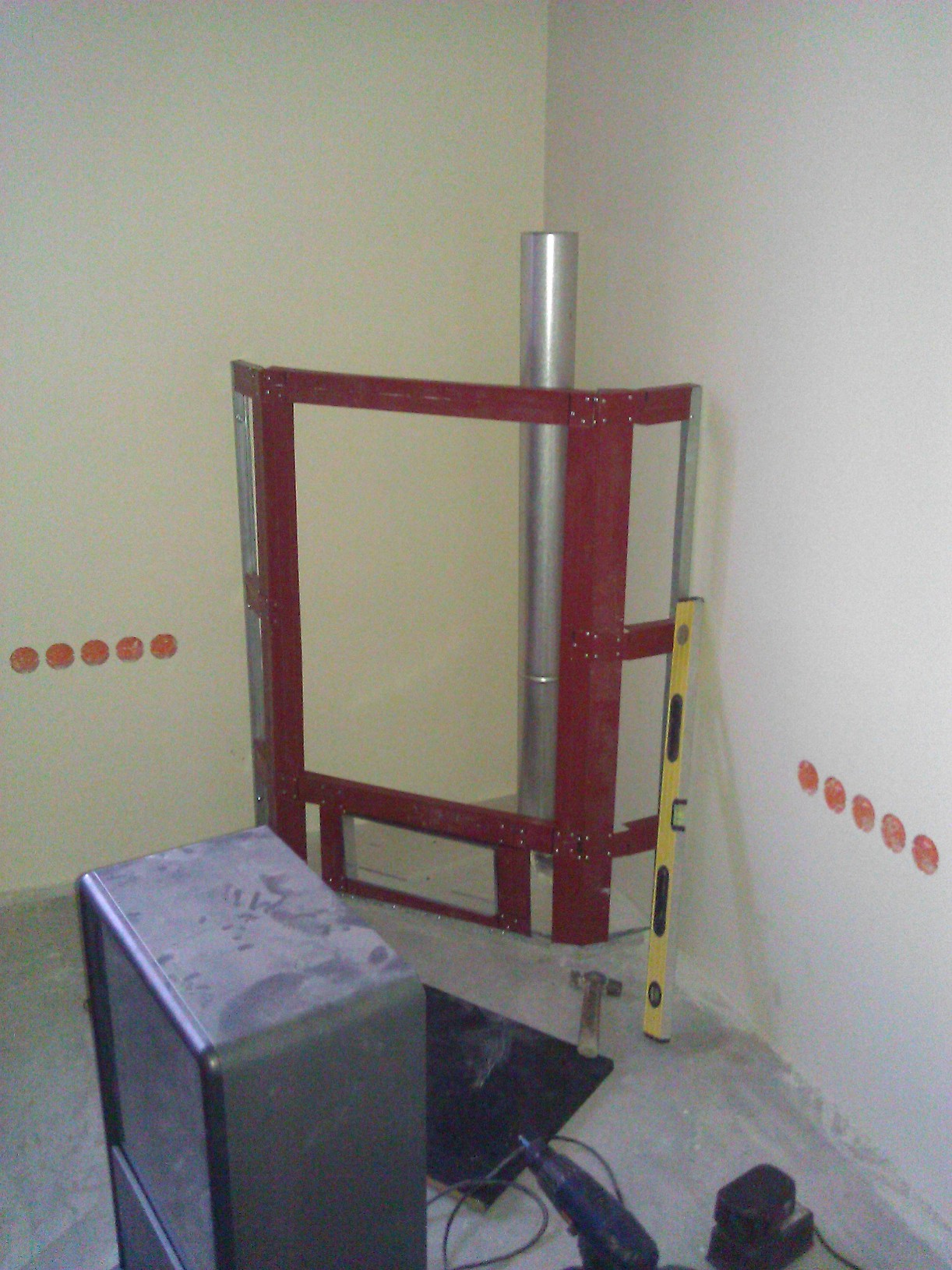

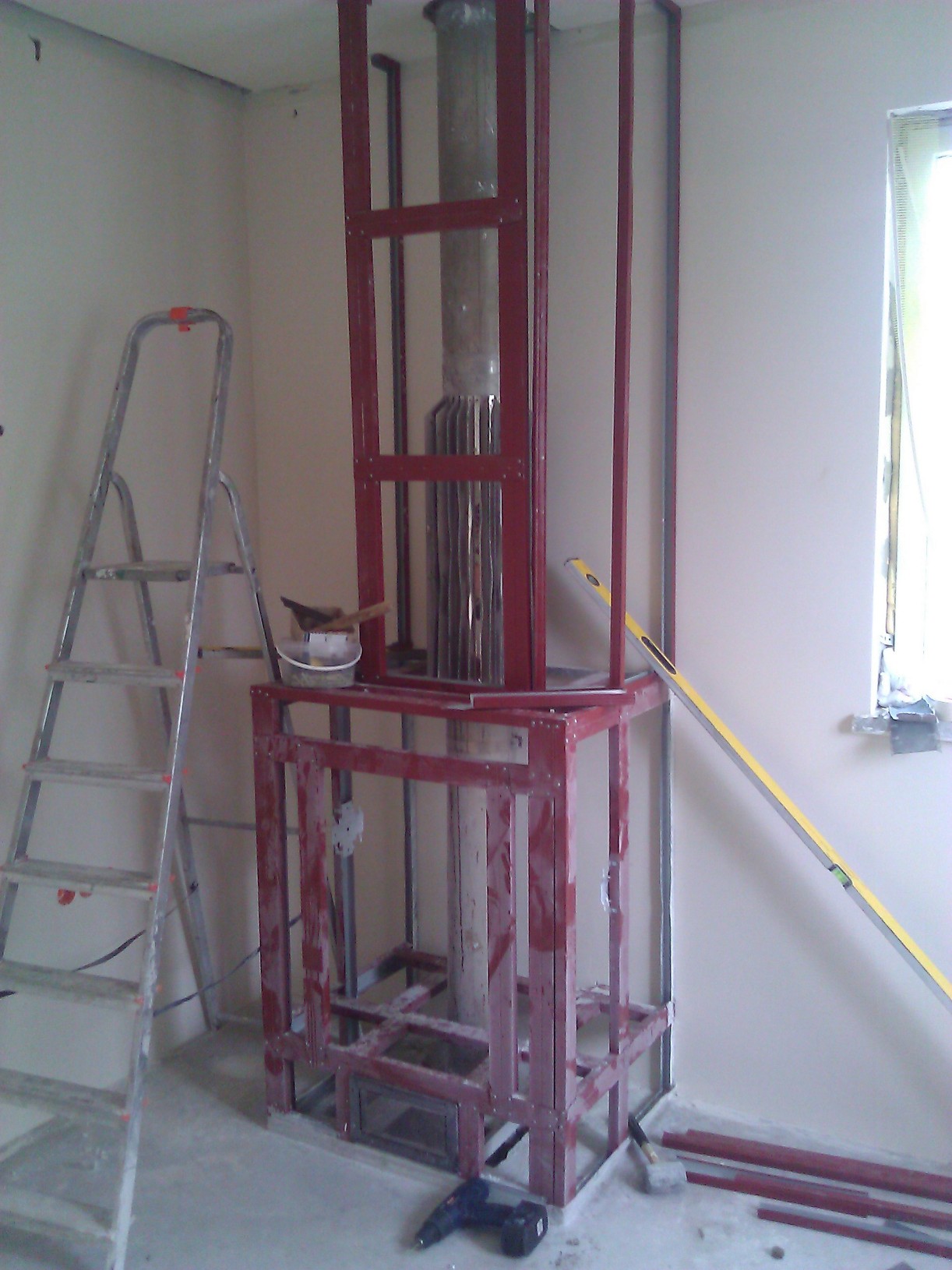

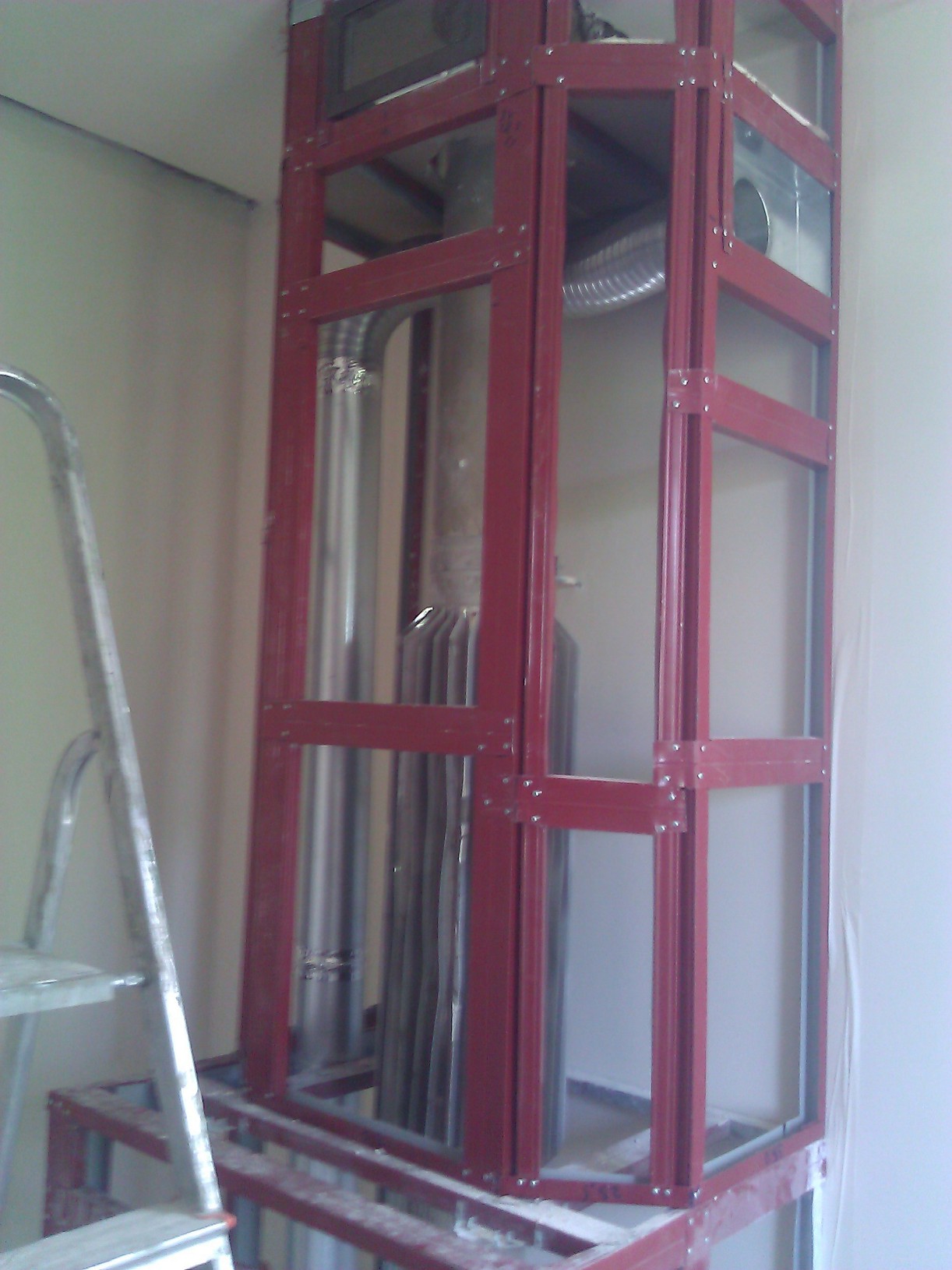

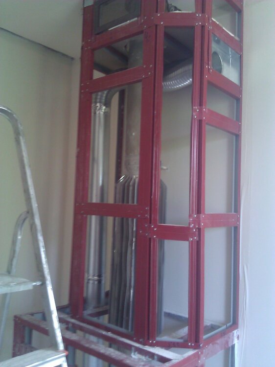

А это аналогичная имитация камина во второй спальне. Правда тут чуть сложнее, т.к. идет дымоход с радиатором от булерьяна. Т.е. надо обеспечить свободную конвекцию воздуха внутри коробки для работы радиатора и такие же, как в прошлом посте две трубы прямую и обратку для принудительной подачи воздуха от булерьяна.

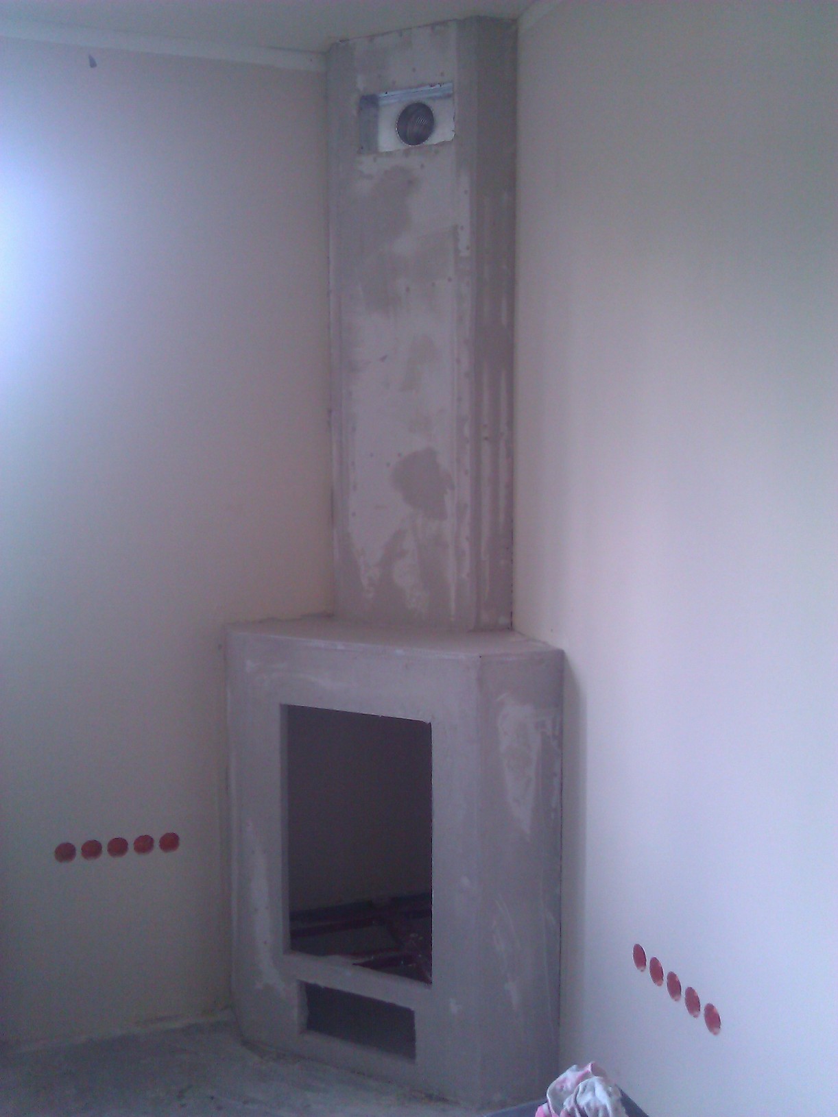

Сегодня фоток нет - зашивал все гипсокартоном, да не успел немного закончить - завтра будет продолжение...
Продолжаем потихоньку...
На фото:
- обшил гипсокартоном и зашпаклевал псевдо-камин в первой спальне;
- провел трубы прямую и обратную во втором камине.

Даже просто открытые трубы, выведенные из верхних комнат в котельную, уже работают! Горячий воздух ощутимо по ним поднимается вверх, комната прогревается на 12 градусов за полчаса.
Я думаю, я на правильном пути. Котельная облицована и затерта, можно рисовать чертежи недостающих преходников и собирать замкнутую систему.
