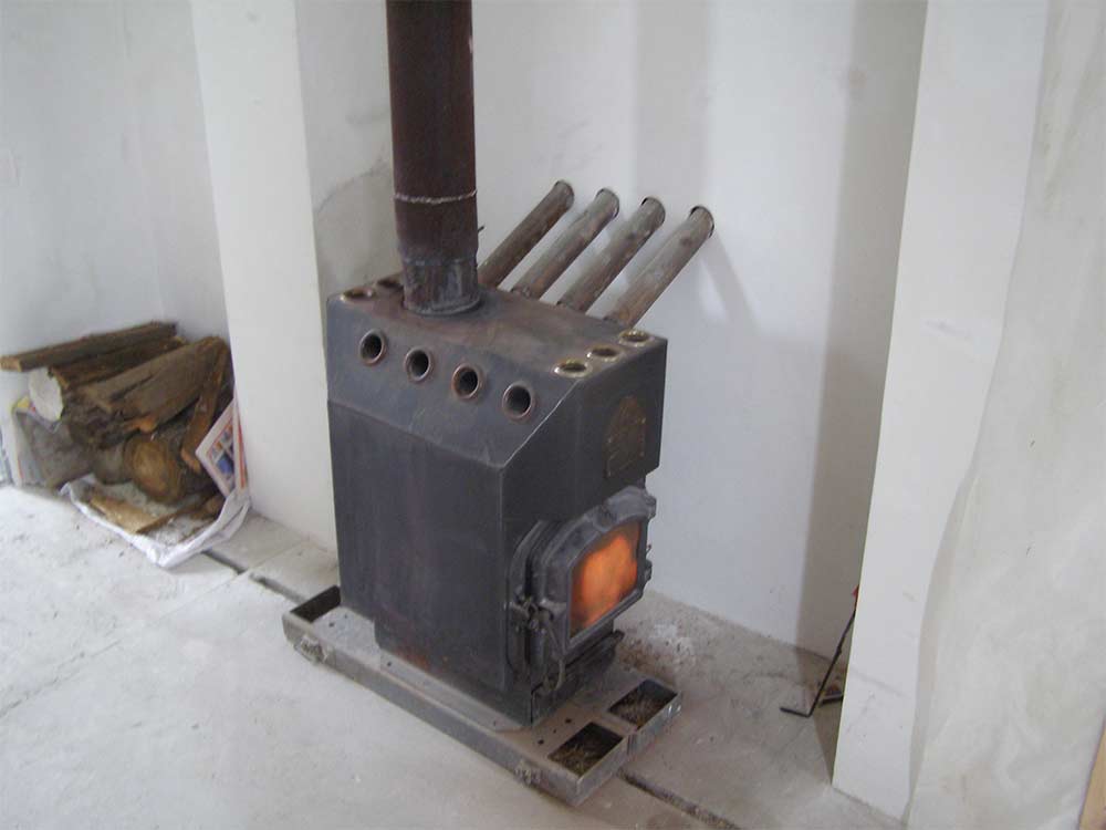

Это мой котел "Термофор", модель "Студент". Отвод горячего воздуха в соседнюю комнату реализован посредством 4 стальных труб. Возможно позже удастся выполнить принудительную подачу воздуха (забор из этого же помещения), но минимальными габаритными размерами. Диаметр выходных отверстий этого котла всего 38 мм.
Должен заметить, что обогреть соседнюю комнату таким образом не удается. Поэтому надеюсь на принудительную вентиляцию.

В принципе, именно эту схему и реализовал. Фото сейчас нет, но можно сделать.
Систему в базовой задумке закончил.
Буль стоит в закрытой камере с принудительным поддувом воздуха на подогрев. В верхней части камеры два заборных воздуховода D 200мм.
Вентилятор удалось применить бытовой (это находка настоящая и по цене и по эффективности).
В результатте тепла маловато в доме, но это скорее какая то недоработка, чем безвыходная ситуация.
В общем доволен.
