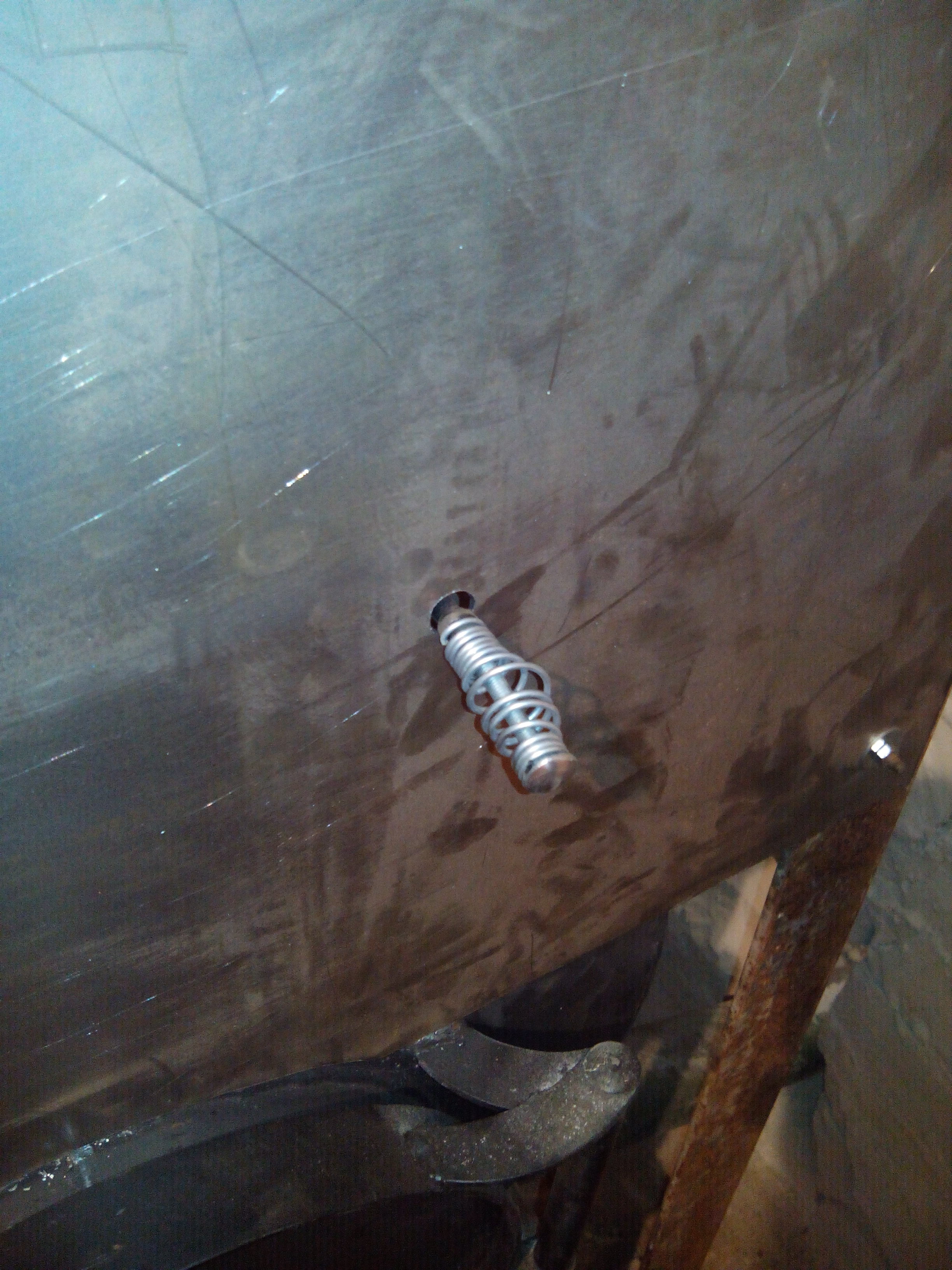

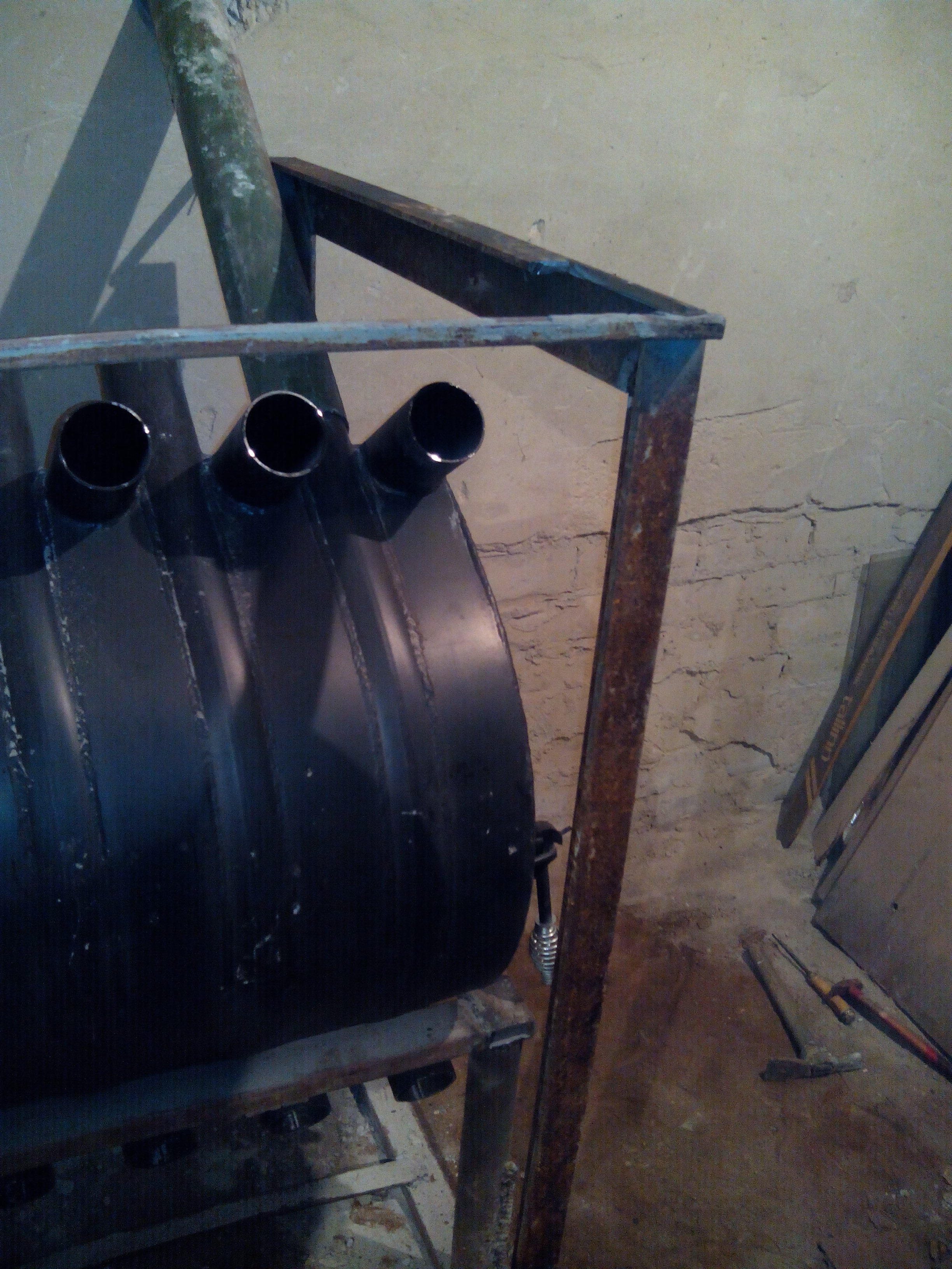

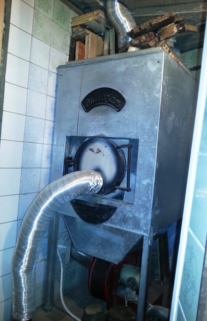

Трубы с форсунками удлинил и вывел за пределы шахты.
Помещение полуподвальное, сверху жилое помещение.
Перекрытие - бетонная плита.
В подвале под потолком температура до 23 градусов поднимается.
Пол в жилом помещении теперь не холодный.

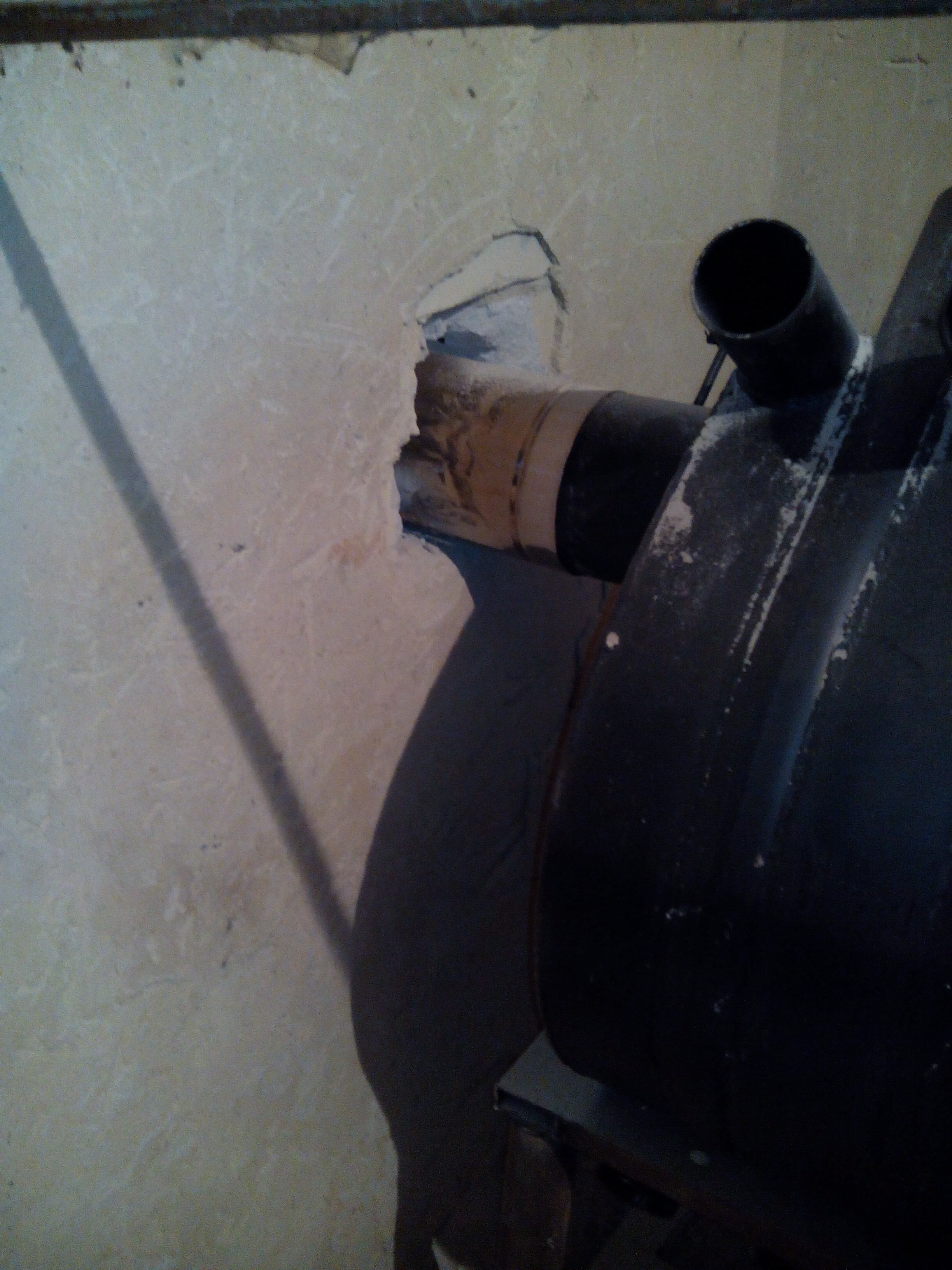

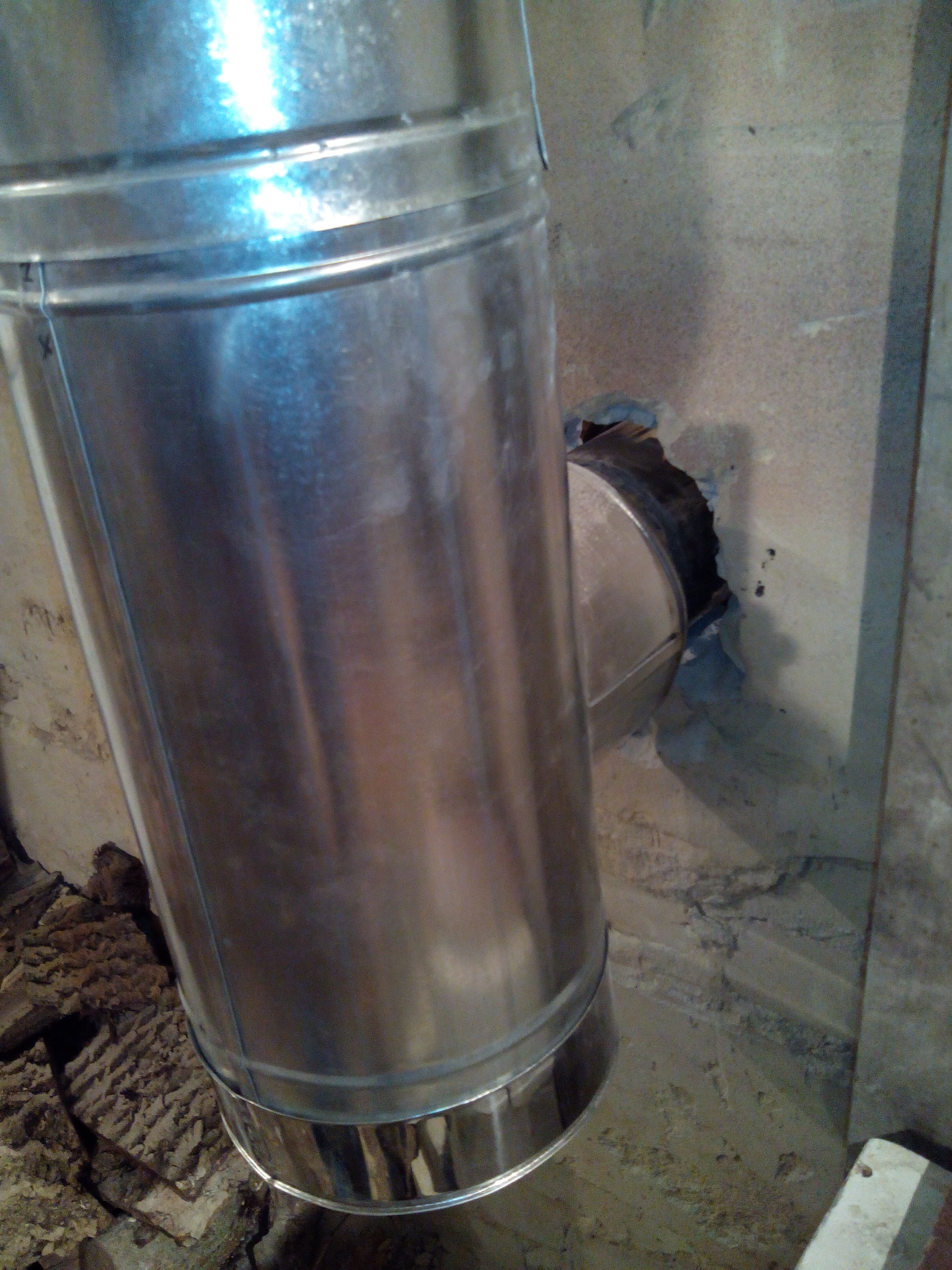

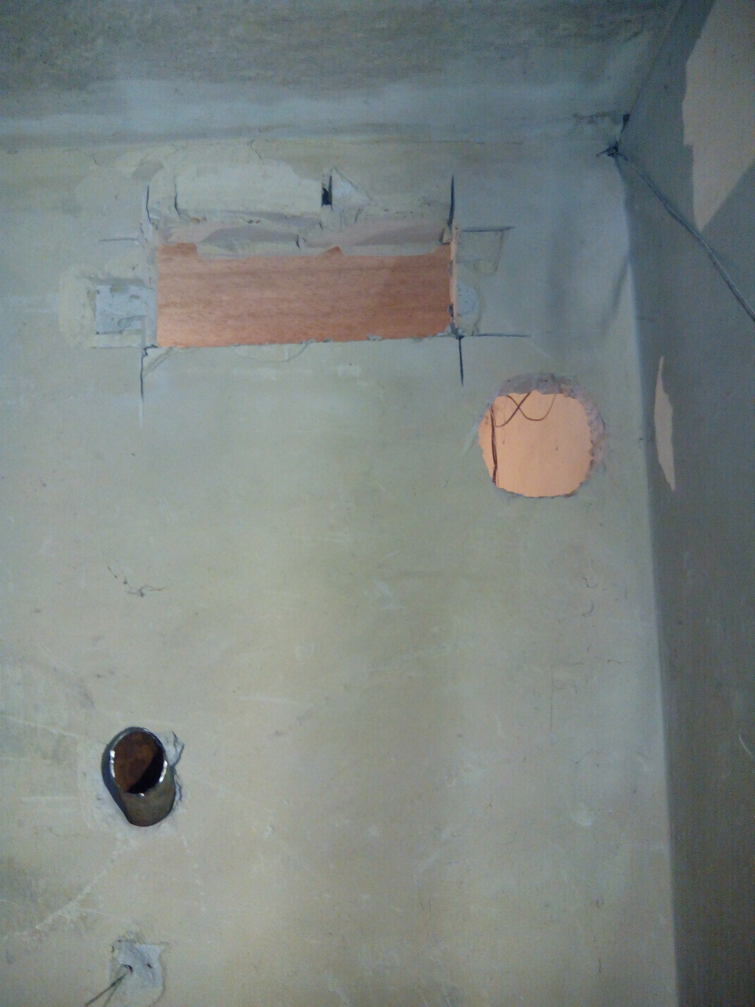

Разбор по двум трубам D 200 мм. они входят в пустотки плит перекрытия там D 150 мм. Далее в жилое помещение через отверстия 80 мм. по три шт. в каждой из двух пустоток.
Наверняка конечных отверстий маловато. Но пока не спешу добавлять. Ибо увеличится скорость потока воздуха и нужно будет больше энергии на его прогрев.
Так же наверняка нужны обратки воздуха из помещения. Но это делать просто лень.

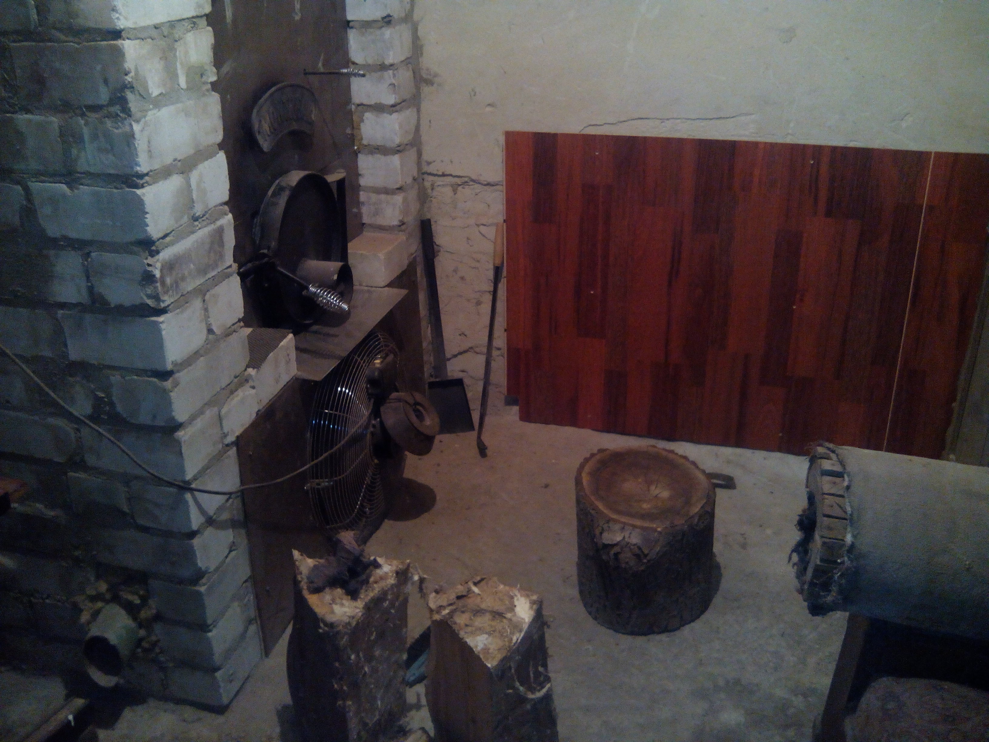

Недавно доработал. Воздух в поддувало поступает по гофре напрямую, непосредственно с улицы.
Постановка задачи определяет вектор для идей по реализации:)..
Мысли полностью совпали, реализован и забор воздуха из улицы и даже забор оборотного нагреваемого воздуха внутри дома. Конструкция отличается только исполнением. Рекомендую еще установить поворотные заслонки на входах гофротруб, выходных сопел в помещениях и тройниках распределения воздушного потока - помогает сбалансировать систему и управлять возд.потоками. Да, еще: помогают колосники внутри Буля - сгорание дров становится более управляемым. Удачи вам!
Змінено користувачем Bob540
Один шибер у меня установлен, но пока не пригодился. Система получилась достаточно сбалансированная.
А вот обратки реально не хватает.
И от гофры я отказался, установил оцинкованные утепленные воздуховоды. Гофра только на поддувало приходит.
Вентилятор получился бесшумный и малооборотистый.

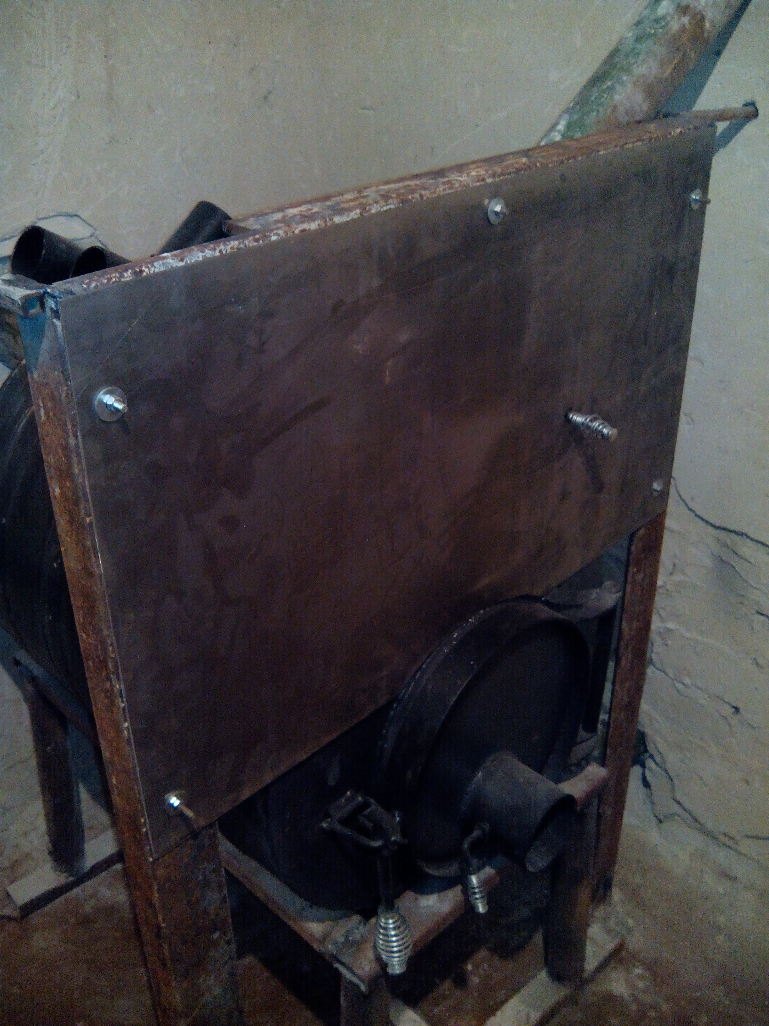

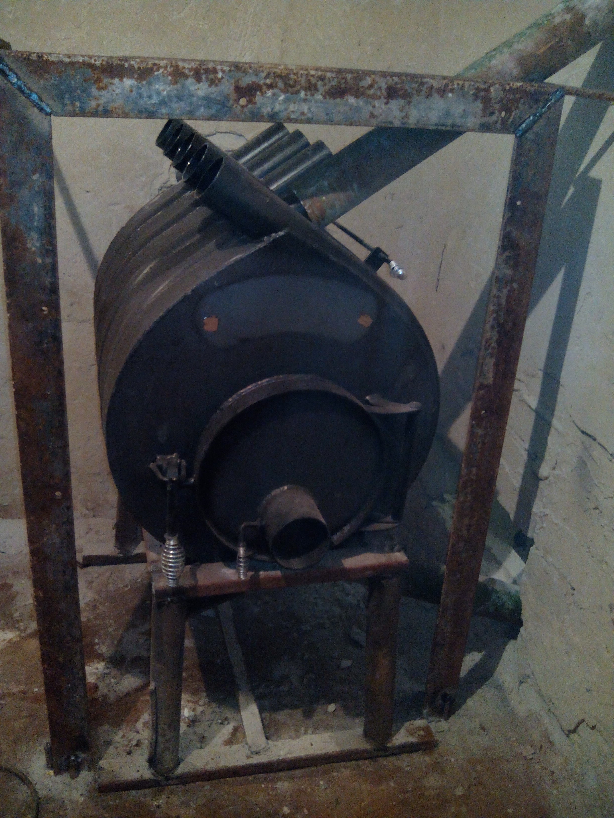

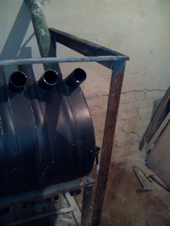

Когда смотрю на этот ужас, то даже не знаю - что и комментировать.
Буллерьян ВООБЩЕ не предназначен для такого рода обогрева, ВООбще не предназначен для работы с вентилятором.
По одной простой причине. Эта причина заключается в том, что при отборе темпа вентилятором необходимо более интенсивное горение в печи. Это достигается ввариванием дополнительных трубок по которым вентилятором подается дополнительный воздух в топку. Если этого не делать, то теплообменники переохладятся и на них налипнет смола.
Если же вентилятора нет, то при такой схеме Буллерьян, наоборот, перегревается, потому как нет круговорота воздуха, в частности остывший воздух к печи не подается. Для того чтобы подавался - нужен вентилятор, а там - см. выше.
Печь должна быть специально приспособлена для работы с вентилятором. И это совсем не такая печь.

По большей части согласен - все прошел в рабочих режимах. В режиме пиролизного горения печь мало греется и обдувать ее большого смысла нет. Поэтому в этом режиме снизу открывал шиберы для свободного доступа воздуха к корпусу печи, который и поднимался вверх по трубам, поддерживая тепло в комнатах. А по приезду в холодный дом наоборот, сначала разгонял печь, и включал обдув с забором оборотного воздуха, интенсивно согревая дом. Вот смолы никакой на теплообменниках не видел, может, плохо смотрел..:( Из бокса печи у меня 3 выхода для горячего воздуха с заслонками -2 диам 150 и один боковой, на сауну 150Х400, печь не перегревается. Хотя при подборе режима доводил и до такого, по дверце это видно.

Понятно. Но есть еще одна причина не огораживать Буллерьян кирпичами. При перегреве, а он возможен, у Буллерьяна или точнее сказать ему подобных печах, шов вдоль второй и третьей трубы рвется. Много раз заваривал трещины полосами. Если печь на виду, то этот дефект возникший виден и его можно устранить, полосу уже не рвет, а швы других труб и не рвало.
Но если печь закрыта от обзора, то сами понимаете к чему это может привести.

Да, перегрев точно несколько раз был. Но, возможно мой Буль еще из тех, настоящих. Выдержал, хотя ревизия печи (у меня возможен доступ "к телу" сверху и снизу) показала обгорание термостойкой краски корпуса. Так что топить нужно "по уму", я не зря монтировал колосники, помогают контролировать сгорание. Да, еще: в режиме пиролиза экспериментировал с вытяжными вентиляторами (от старых ЭВМ) на верхних этажах. Эффективней однозначно, но доставал шум вентиляторов в спальных комнатах, поэтому не довел до конца конструкцию.
Да, перегрев точно несколько раз был. Но, возможно, мой Буль еще из тех, настоящих. Выдержал, хотя ревизия печи (у меня возможен доступ "к телу" сверху и снизу) показала обгорание термостойкой краски корпуса. Так что топить нужно "по уму", я не зря монтировал колосники, помогают контролировать сгорание.

Скажу за свой "аппарат". У меня высокая труба, прямоток 9 м. Тяга сумасшедшая. После поджига дров фронт пламени идет от дверцы печи, перемещаясь вглубь топки. Для режима пиролиза это нормально, и в колосниках нет большой необходимости. При объемном режиме горения, с колосниками, идет поддув снизу и горение большего объема дров одновременно. Управляя воздушной заслонкой, можно более оптимально выбрать тип и интенсивность горения.
Но это мои личные впечатления и наблюдения при испытаниях, на конкретной конструкции печи. Идея кстати, не моя, увидел это на строительной выставке на открытой площадке у какого-то мужика, который рекламировал похожую конструкцию.

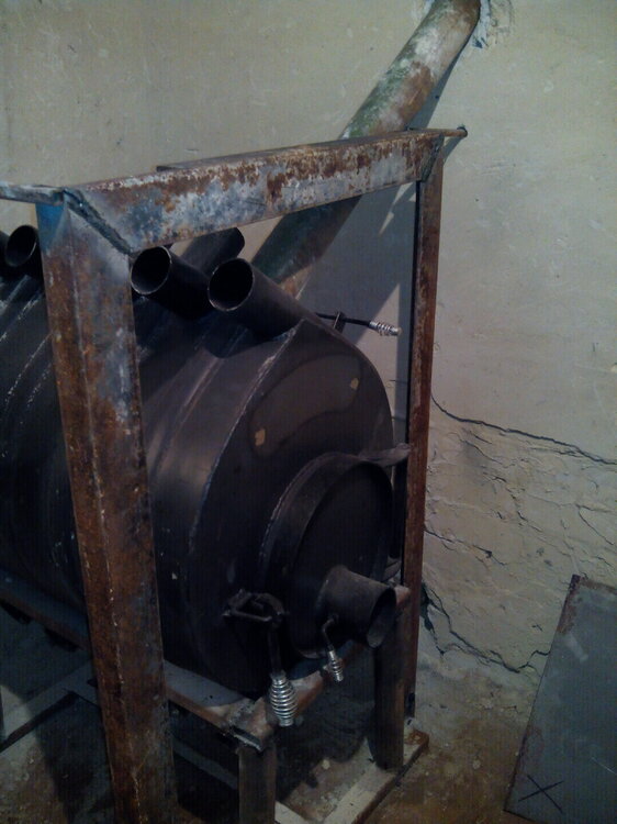

На самом деле, пока, ничего ужасного не заметил. Смола на теплообменниках не собирается и перегрев так же не происходит.

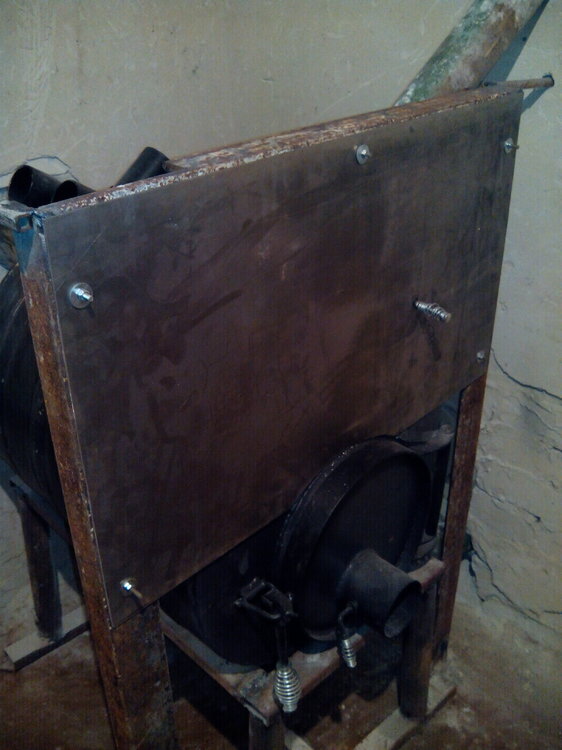

Дело в том, что мой вентилятор работает очень медленно, пока температура в шахте не поднимется до 75 градусов, после чего он переходит в более интенсивный режим, который в свою очередь отключается при падении температуры до 65 градусов. Ну и при падении температуры до 40 градусов вентилятор отключается полностью. Применил два терморегулятора. Таким образом, избегаю и недогрева и перегрева.
Сейчас на улице минус 8 в комнате +21. Результат удовлетворяет.
Заслонки - верхняя закрыта, нижняя открыта на 1-2 мм.
В случае аварийного перегрева, в шахте предусмотрены дверцы 50х25 см.
две сверху и две снизу.
Очень помогают обогреву два метра дымохода с радиаторными ребрами, так как дымоход проходит через жилое помещение.
