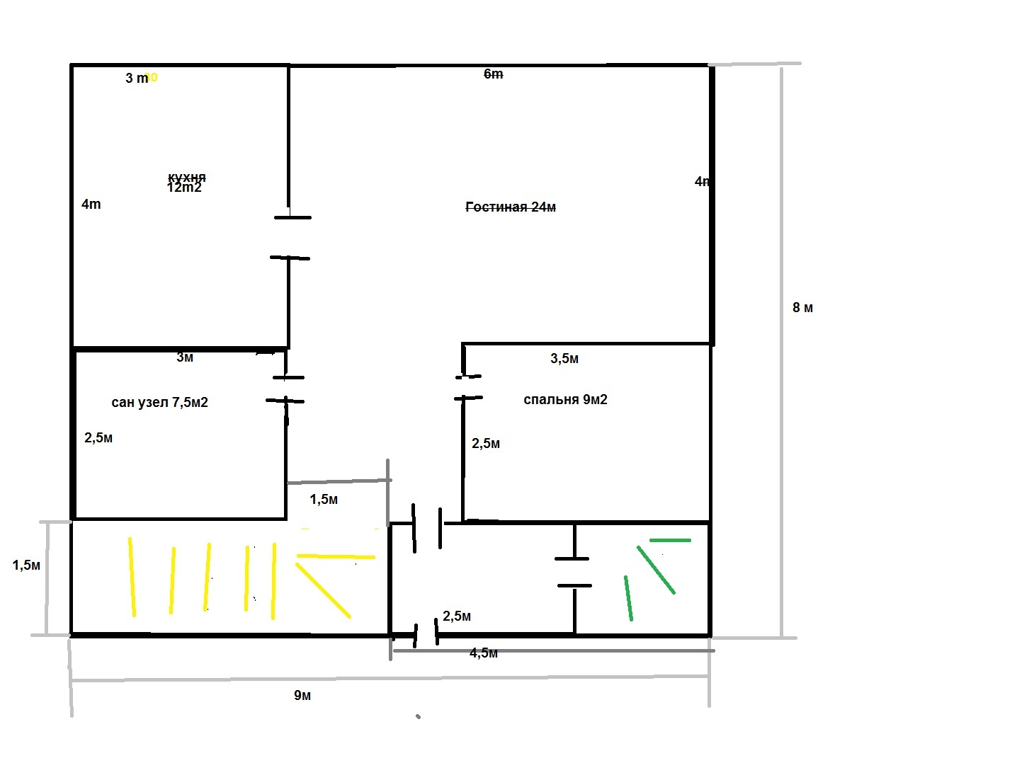

мой первый набросок
лысый25
не пинайте сильно... И так не то чтоб ето готовый план так сидел на роботе нарисовал план надеюсь будущего дома, покретикуйте выскажите за и против.
Желтые линии лестница на мансарду,( к мансарде руки ищо не дошли).
Зеленое линии лестница в цокольный етаж( там же будут установлены все коммуникации типа бойлер, котел.)
В сан узле будут расположены прачечная.
Теперь готов принимать камни...:o
Напрасно Вы камней боитесь.
Это не план дома. Это спички, небрежно разбросанные на столе.
Работайте дальше.

Самое главное, что вы определились с набором помещений, правильным будет следующий этап действий - отдайте в работу архитектору :)
Прежде чем отдать наброски архитектору поменяйте кухню со спальной местами :)
Уверен, архитектор посмотрит топосъемку ) и предложит самый оптимальный вариант :)
Без Архитектора никуда, но к нему тоже надо идти не с пустыми руками. Надо донести до него все свои "хотелки" пусть и при помощи спичек)))

Покладіть перед собою чистий план і умовно поділіть його пополам, перша зона - при вході, обслуговуюча - там розміщуйте сан.вузол, кухню, тамбур і сходи. Кухню і сан.вузол старайтесь помістити поряд - це сильно спростить вам життя при прокладці комунікацій. В другій зоні - житловій - садіть спальню ( робіть 12 кв. МІНІМУМ) і вітальню. Ще - при розташувані приміщень думайте одразу як і чим будете перекривати - це теж внесе свою поправку в розташуванні стін.А краще - дайте це в руки спеціаліста, таких будиночків море розроблених, в мене самого різних варіацій на цю тему мінімум два-три десятки.

А я думала наоборот, мы к вам с готовыми почти эсскизами придем: и работа будет и работать меньше. Разве не об этом сейчас все мечтают :)
Спальня ето будет не совсем спальня, когда молоды планируется использовать как кабинет, но если станет сложно ходить на второй етаж то станет спальной.
А кухню то не хотелось переносить от сан узла далеко, чтоб с коммуникациям не мучатся.
А что скажет "Шановна Громада " по поводу лестницы на второй етаж не много ли 1.5 метра???? Да и ищо сколько нужно места чтоб лестница не была крутая, и удобна для пользования высота потолка планируется 2.7м.
