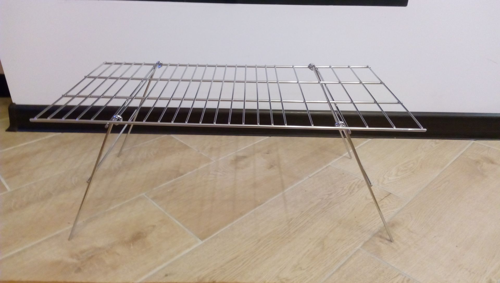

Высота 20см, длина 55, ширина 38.
А фото можно? Мне интересно как оно крепится в самой топке.
Стоит на ножках, не крепится.
Купил в эпицентре вот такую решётку. Цена по акции около 140 грн. Немного не вписывается по ширине (60 см) - но болгарка поможет в этом вопросе. По высоте тоже немного выше (24 против 20 у фирменной). Стоит укорачивать или нет? В процессе приготовления нужно ли переворачивать мясо/колбаски/шашлык и какое примерное время приготовления (вопрос к пользователям)

Я тоже так думаю. Тем более в процессе готовки всяких шашлыков/машлыков жир капает вниз где успешно будет сгорать. Просто по холодам морочиться с мангалом желания нет да и проблемно. Тандыром еще не обзавелся. Поэтому будем пробовать... Сергей Гончик, Никсонс - поделитесь опытом, может еще кто захочет попробывать...
Делал несколько раз свиные стейки на решетке в йотуле 570.Получается отлично.Сочные и прожаренные, никакого жира не остается, чисто, все сгорает.Запах вытягивается.На руки -рукавицы и щипцы для стейков, сильный жар.Готовится быстро, до образования красивой корочки,приблизительно по 5 мин с каждой стороны, стейки делал потолще,2-3 см.

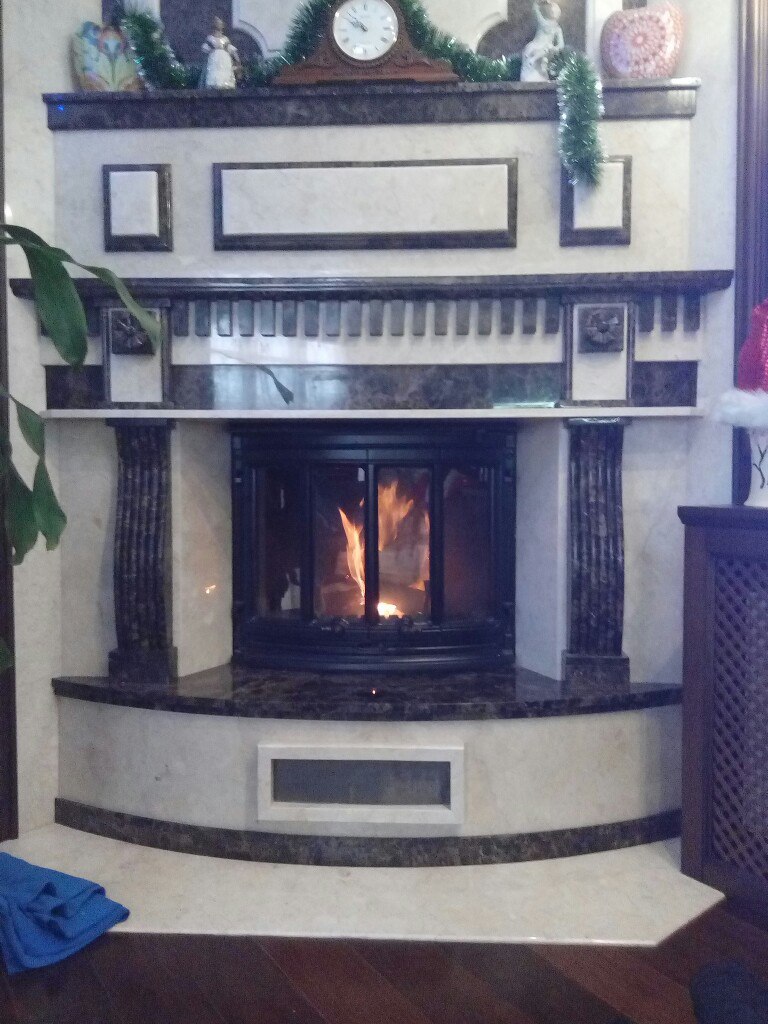

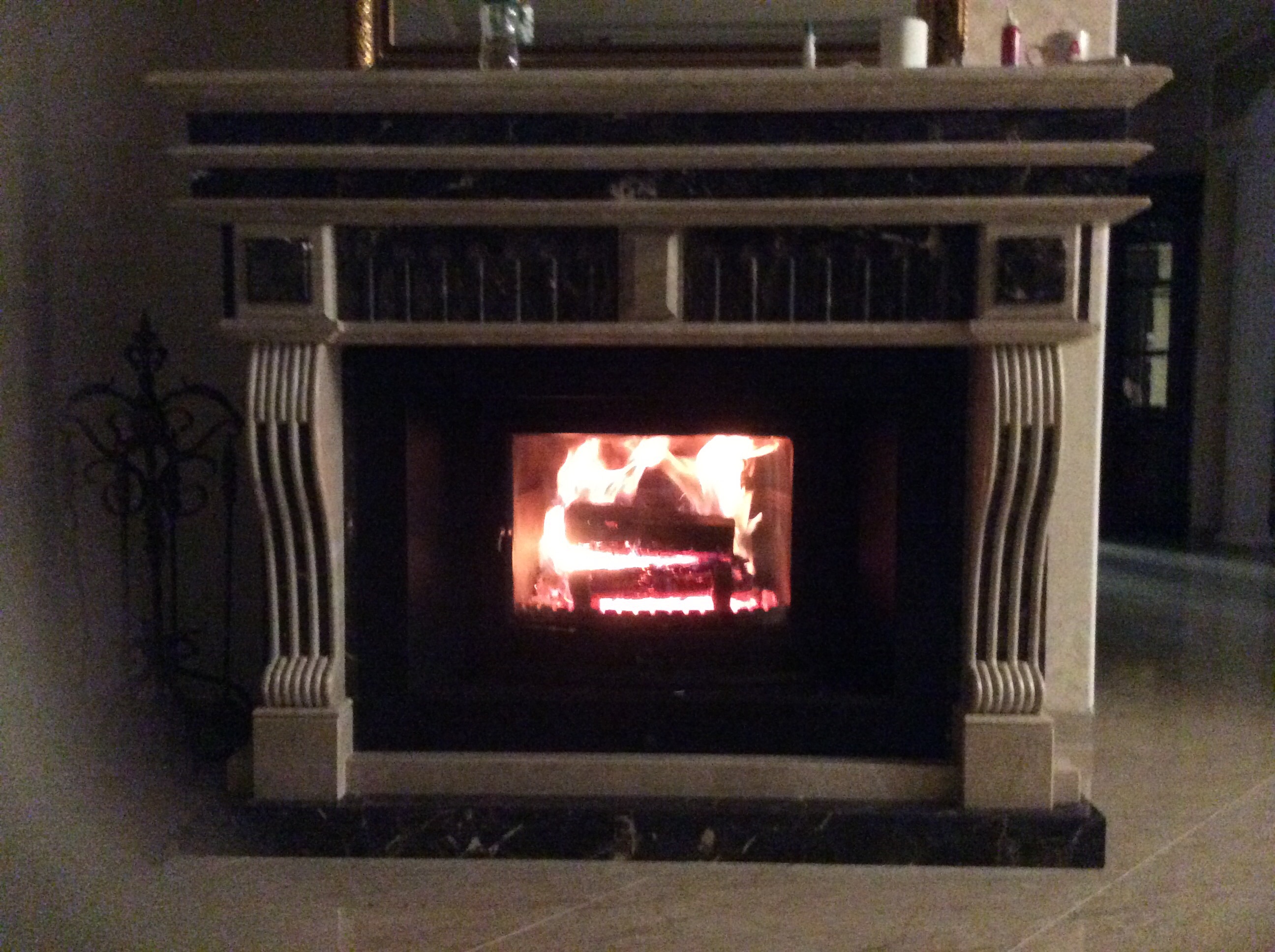

И рамка, и отделка.
Топка супер, отделка тоже.
Очень круто.
Но на рамке в штатном месте не хватает мраморной полки;)
Она есть просто тёмный вариант)
