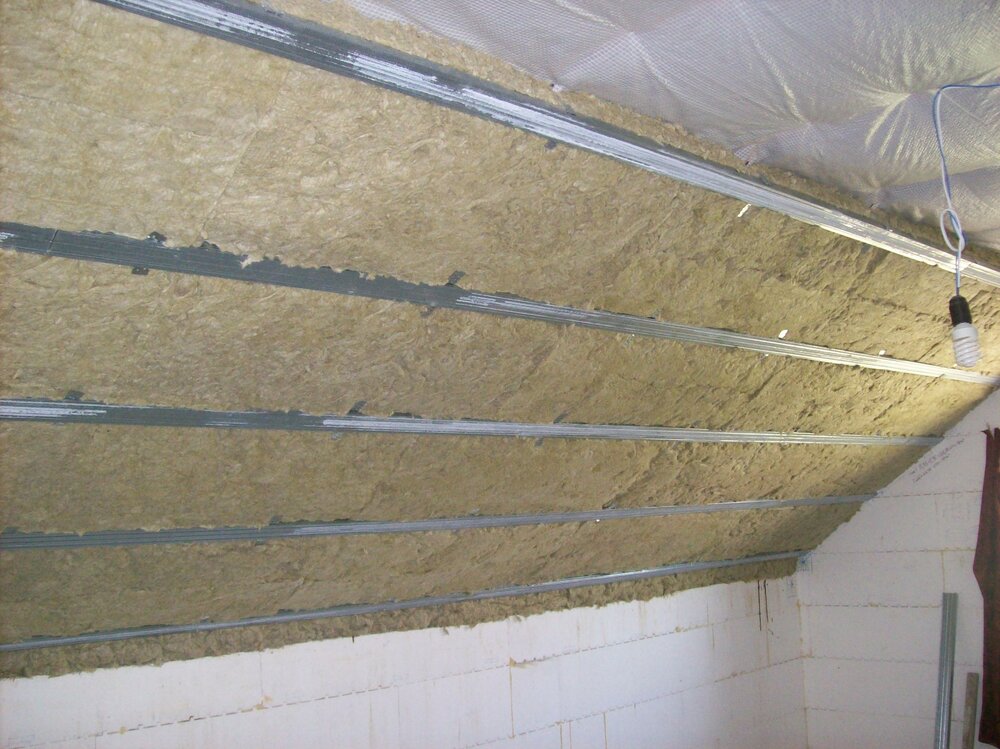

сдается мне, идея не фонтан. профиля будут мостиками холода

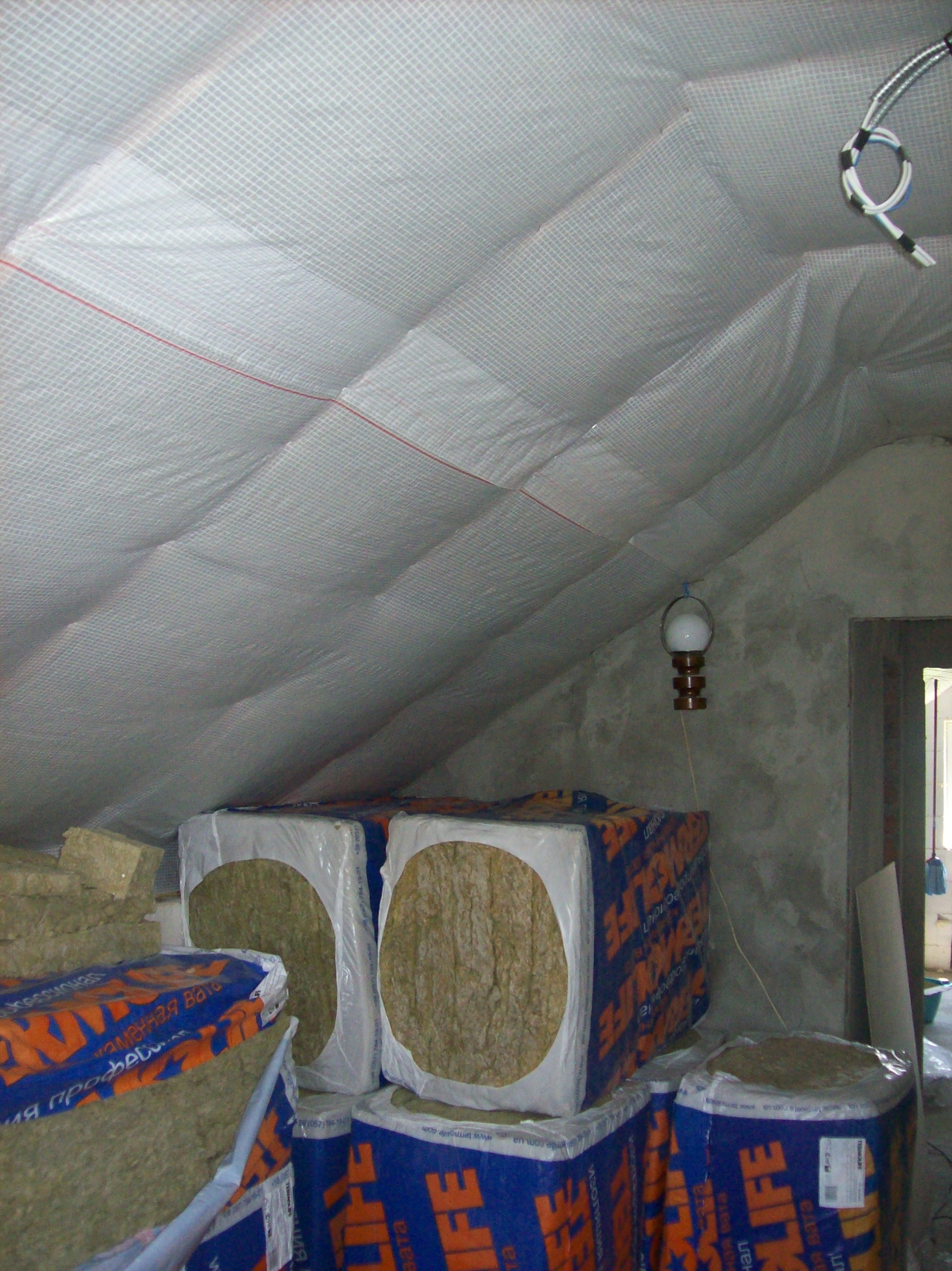

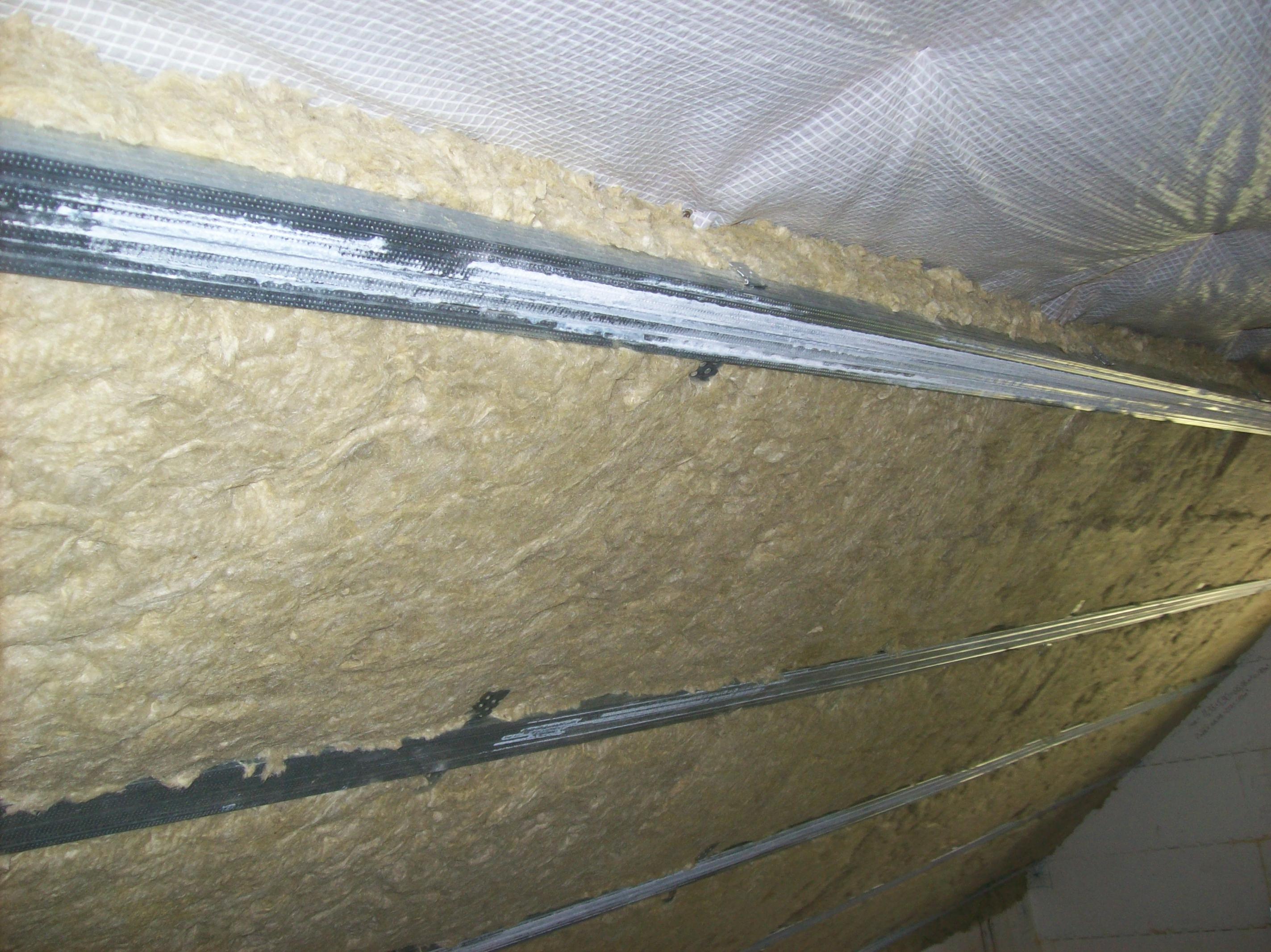

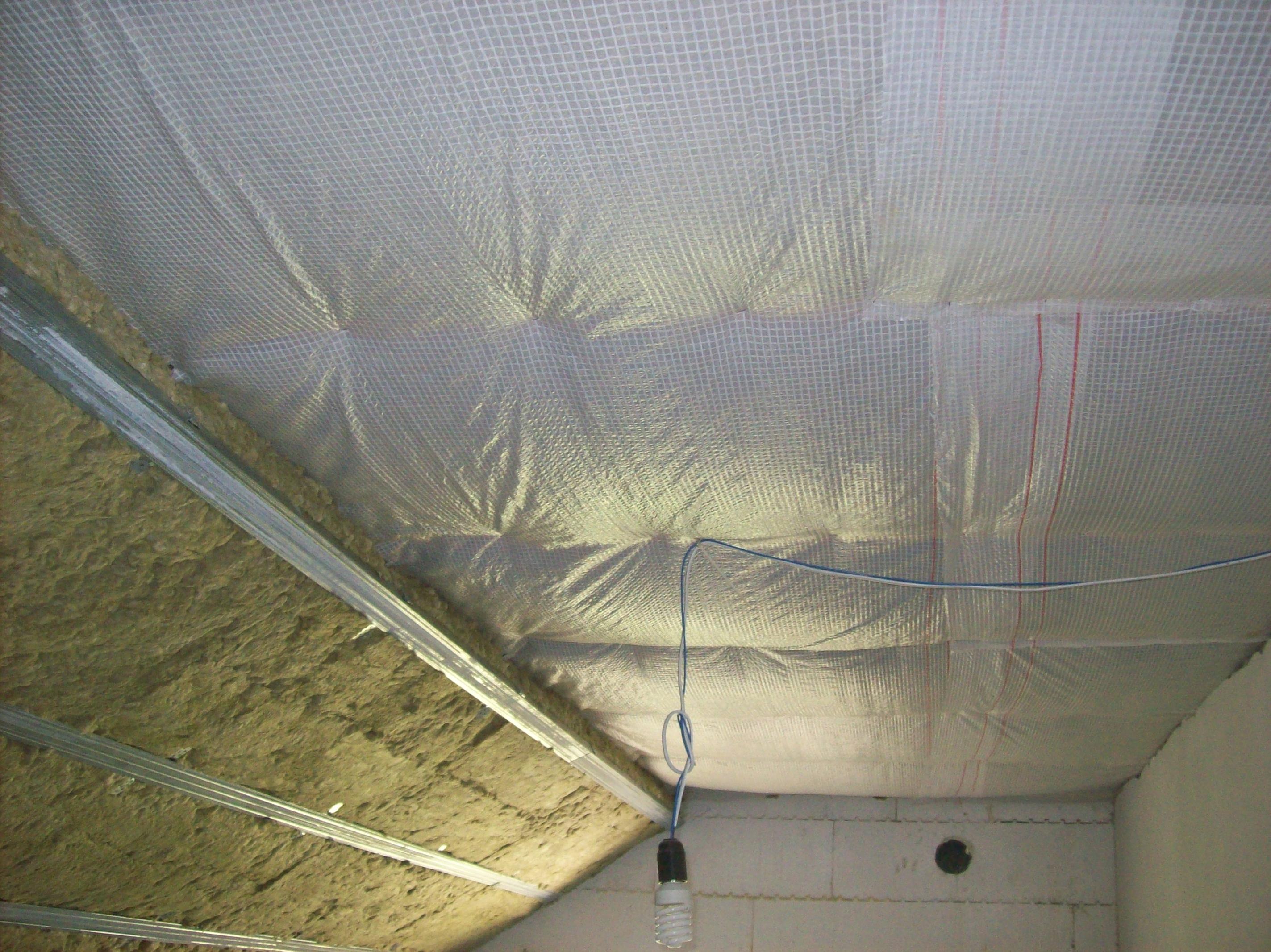

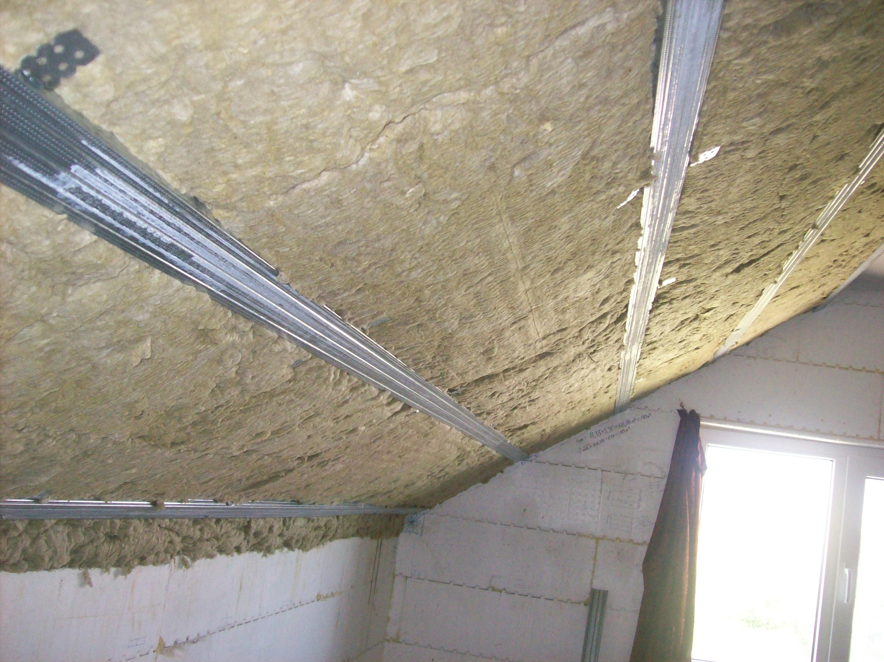

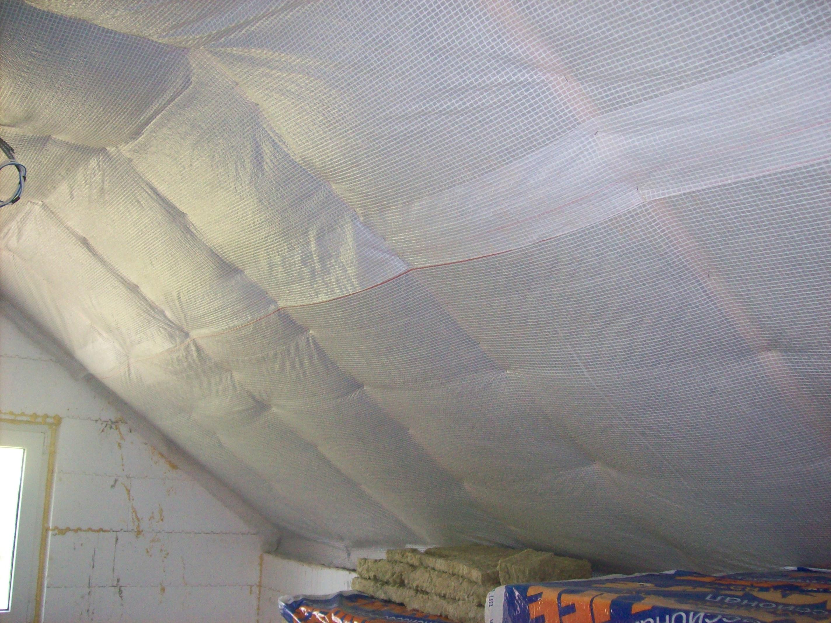

У меня было 150мм рокмин с пленкой, думал о ППС в дополнение, но как-то решился добавить снова вату 100мм. Сейчас занимаюсь "скошенными потолками" делаю каркас для ГКП, в профиль напихиваю полосы той же ваты и между ними как обычно, очень неплохо получается, и совсем не сложно одному, напротив того как я те первые 100+50мм напихивал самостоятельно. А уже на чердаке можно будет все 200мм положить...
а пароизоляция?
Та пароизоляция что была сдираю и в мусор, поверх профиля наклею новую на ленту к2, сегодня выложу фото если интересно.
Не будут профиля являтся мостиком холода т.к. сами профиля находятся в теплой зоне мансарды перед утеплителем.
В районе профилей будет N сантиметров утеплителя. А в районе всего остального - N+5 см.
Вопрос: будут ли профиля мостиками холода?
Ответ: да, будут
На выходных поработав с проводкой на мансарде, тоже задумался об дополнительном утеплении.
Сейчас имею 200мм минваты (100 + 100) Рокмин. ну и паробарьер.
Имеет ли смысл между гипсокартоном и паробарьером сделать еще 3-5 см ЭППСа.?
Не очень хотел бы опускать потолки ниже, потому вижу единственный вариант - ложить ЭППС только между профилем... Имеет ли это смыл?
мансарда утеплена 200мм минватой, после ГКП между которыми ложится ЭППС. Uvex, где мостик холода??? Через ЧТО холод будет поступать в внутырь мансарды?
А что такое мостик холода? Это участок менее утепленный по сравнению с остальной площадью. Участок, через который тепло уходит быстрее
Мостик холода это место в огорождающей конструкции стене или, в данном случае, кровли имеющюю большую теплопроводость.
ГКП не может являтся "мостиком холода" так как он не являестя частью стены и находится в "плюсовой" зоне внутри помещения всегда. Если бы, к примеру, вместо деревянных стропил были бы металлические, а к ним прикреплен ГКП, тогда согласен.
