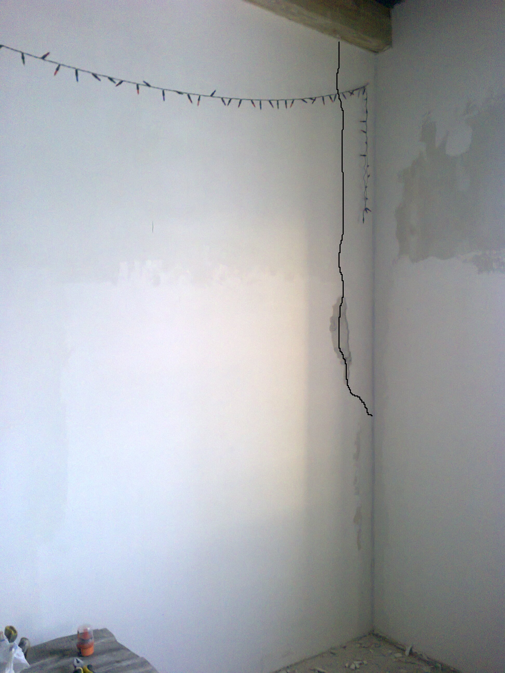

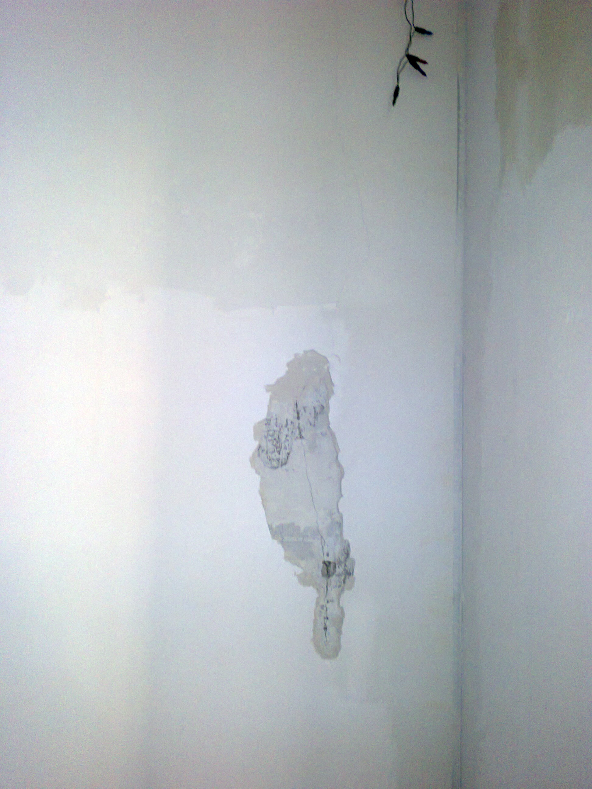

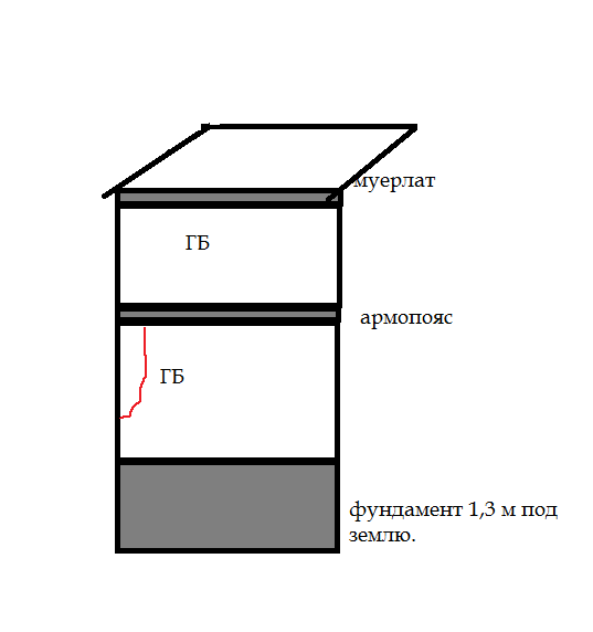

Дом из газоблоков, вроде все по технологии - фундамент, армирование, армопояс, муерлат, но пошла трещина от армопояса к углу дома, дому 2 года, в доме температура 24 градуса. что могло стать причиной? как ремонтировать? нужны дельные советы.

Вы весь дом осбледовали? Других трещин нет?
Пока пишите нам про грунт, про конструкцию фундамента, марку блоков, арматуры и пр.

трещина насквозь?
Думаю проблема с перевязкой блоков, поскольку если бы причиной были фундаменты - трещина начиналась бы снизу
Обычно если проблемы с фундаментами трещина начинается сверху. Но так ли в этом случае судить не берусь. Поставте, как рекомендуют, маяки и посмотрим.

за 2 дня маяки порвало - пошла трещинка толщиной в волосок.
ау спецы, в чем может быть причина???

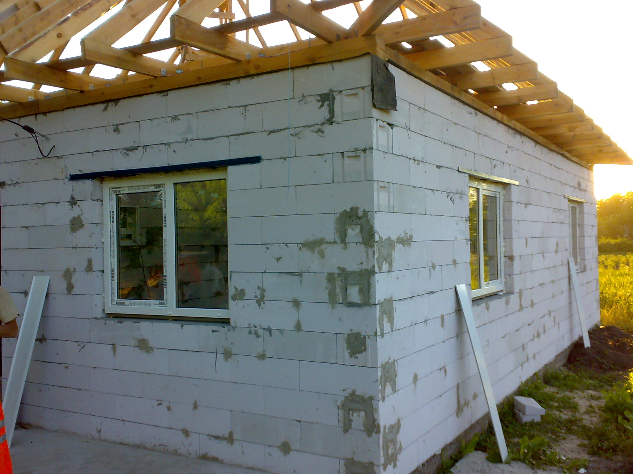

блок бровары 40х20х60, плотность 500, ширина 40, с ручками-пазами, перекрытие балки дерево.

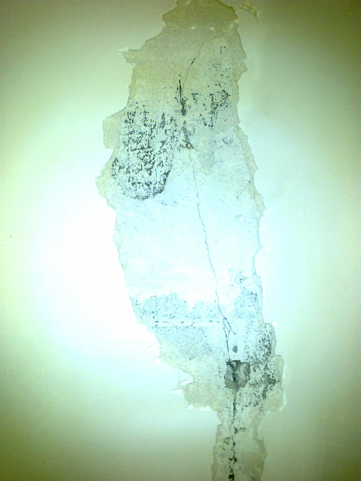

Думаю,что именно это и привело к появлению трещины.
Судя по 4-ой фотке,угол каким-то образом замок-видны следы влаги.А в 30-ти градусный мороз вода,замерзнув в капиллярах газоблоков,просто разрушила их структуру изнутри,т.е.блоки потеряли свою былую прочность ,и под нагрузкой вышележащих конструкций(а также снеговой и ветровой)они немного деформировались при потеплении,в результате чего и возникла трещина...:(

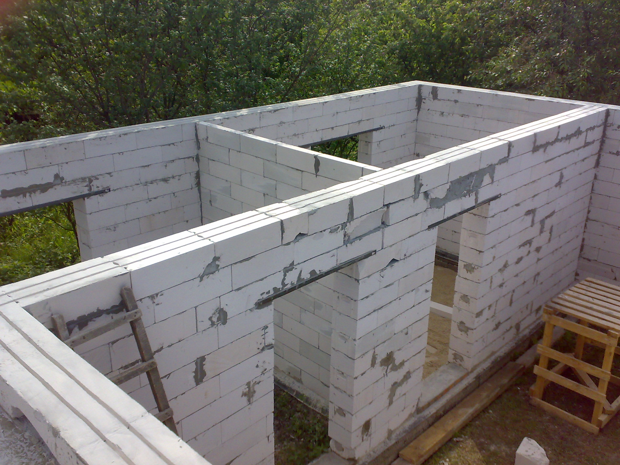

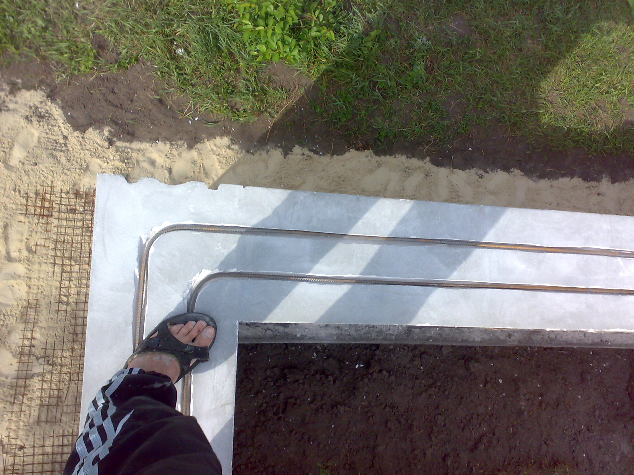

Армопояс замкнутый, по всему периметру, со связанной воеднино (в том числе по углам) арматурой?
Или армопояс только с 2-х сторон?
ЗЫ А что это видно на фото №3 в верху стены?
Армопояс?
Балки?

угол не замок - это уголок с сеткой поставили и зашпаклевали, то чуть другой цвет шпаклевки, не замерз - в доме 24 градуса,жара и так 2 года.
Сколько тут на форуме людей которые жили или живут в доме из ГБ без наружной обделки и такого нет вроде, это скорее чтото другое...

Нужно конструкцию детально описать.
В частности, не пойму, под мауэрлатом есть армопояс, или нет?
Или армопояс только под перекрытием 1-го этажа?
