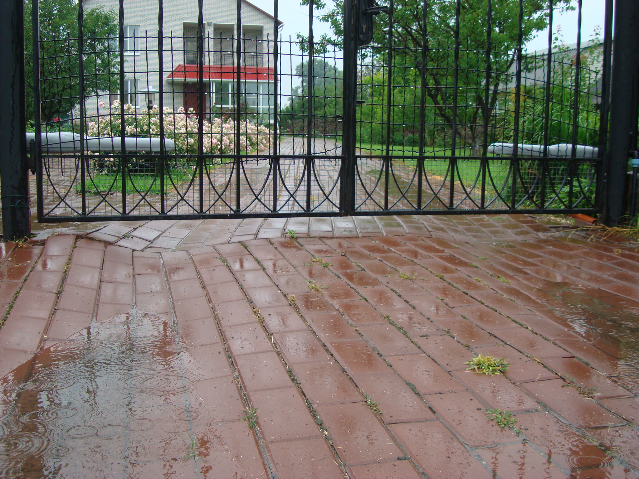

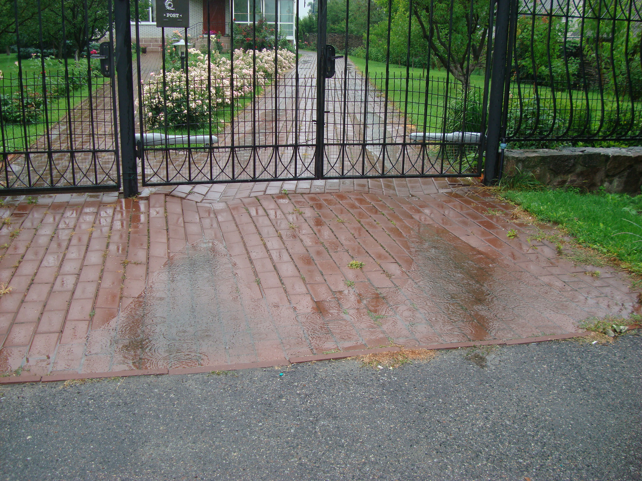

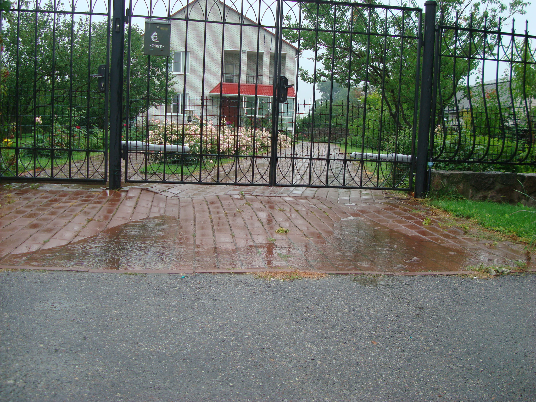

Просто видел часто продавленную колею в плитке, такое впечатление что по пластилину проехались. Я не берусь утверждать, что это связано с подстилающим слоем, но вот именно поэтому сомнения и одолевают
Положите,плитку на гарцовку(песок+цемент) и будете спать спокойно, только не забудьте сделать уклон площадки чтобы после дождя вода действительно не дренажировала сквозь ваш пирог. На фото наверняка ложили на песок...:)
Тут скорее всего проблема с несущим слоем...
А вероятнее всего НЕ положили ГЕОТЕКСТИЛЬ...
Вот щебень в местах повышенной нагрузки и "утонул" в грунте...
