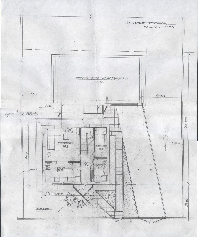

Покритикуйте,пожалйуста, проект.
Рассказали архитектору о своих пожеланиях , дом с гаражом - для пожилых родителей,
дом с цокольным этажом для семьи 2 взрослых 2 ребенка до 10лет.
Материал стен - или газобетон или термоблоки.
Он прикинул и прислал такие вот планы.
1.Север находится внизу (там же забор, калитка, ворота)
Справа - соседский гараж в метре от забора, отступаем 8 метров,
Слева - пустой участок,
Сверху - огород
2.Расположение домов и санузлов в них выбрано с учетом того, что по участку проходит канализационная труба,собираемся в нее вреззаться.
(на генплане отображен люк)
3.Фронтоны домов будут на свеер и на юг.
Начинаю критиковать
Дом с цоколем

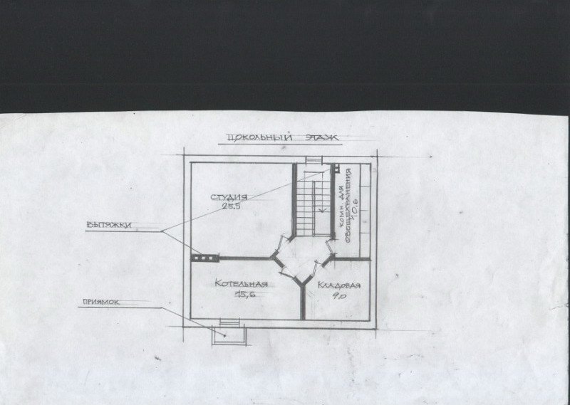

- смущает топочная в цоколе, газовщики могут заартачиться

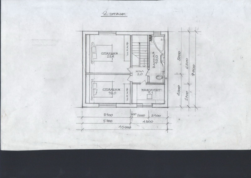

- на втором этаже слишком узкая ванная , да и вообще, нужна ли она 10 м
- на втором этаже архитектор забыл про гардероб
- дверь бы не помешала сзади дома
- тамбур ближе к забору, чем 5 метров, не будут ли в районой архитектуре возражать против этого

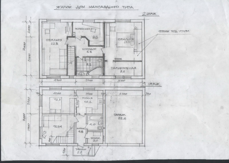

Дом с гаражом - планировка первого этажа - требование родителей и хотят они именно так
- при размерах дома 8*13.5 , как-то уж слишком громоздко будет крыша смотреться,
если делать ее фронтонами на север и юг, если развернуть - тяжело будет с планировкой,
как варинат - отказаться от использования пространства над гаражом

На что я хотел бы обратить внимание. Дом с гаражом, я думаю, лучше поставить не в глубине участка, а наоборот, ближе ко входу/заезду. Зачем тянуть длинное и широкое покрытие вглубь участка? Во-вторых, выхлопные газы будут меньше загрязнять участок. И, может быть, лучше постараться сделать проезд перпендикулярным, а не под углом.
В доме с цокольным этажом ванная комната действительно выглядит слишком узкой и вытянутой. Может быть, есть смысл попробовать этот с/у сделать раздельным с проходной туалетной комнатой? Ничего не меняем, просто возле двери в ванную ставим перегородку и разделяем текущий с/у на два. Получим проходную туалетную и ванную комнату.
Чем вас смущает топочная в цоколе?

1.Если выдвигать гараж ближе к воротам - не получится отступить от соседа 8м, тем более что дом с гаражом - первая очередь, долго прикидывали, ну как -то по-другому не получается, так и остановились на варианте, что гараж в глубине получается, ничего, сделаем там как-нить навесик, будет симатично. К тому же по правой стороне возле забора проходит канализационная труба
2. Топочной опасаюсь по поводу всяких историй, что газы наполнили цокольный этаж и бубух, а газовщики не запрещают размещать топочную в цоколе ?
...2. Топочной опасаюсь по поводу всяких историй, что газы наполнили цокольный этаж и бубух, а газовщики не запрещают размещать топочную в цоколе ?
Не опасайтесь!

Особенно мансардного домика. Кроме формы ванной смущает форма кабинета, длинный коридор и нерациональная лестница, которя убила гостиную.
Ну а вход в спальню через кухню - это смело! (другие эпитеты попридержу) :)

Да, коридор длинноват , думаю может вообще вход переместить с фасада
на боковую часть
А спальня через кухню - это не архитектор, так хотят сами заказчики родители, хоть кол им на голове тиши
