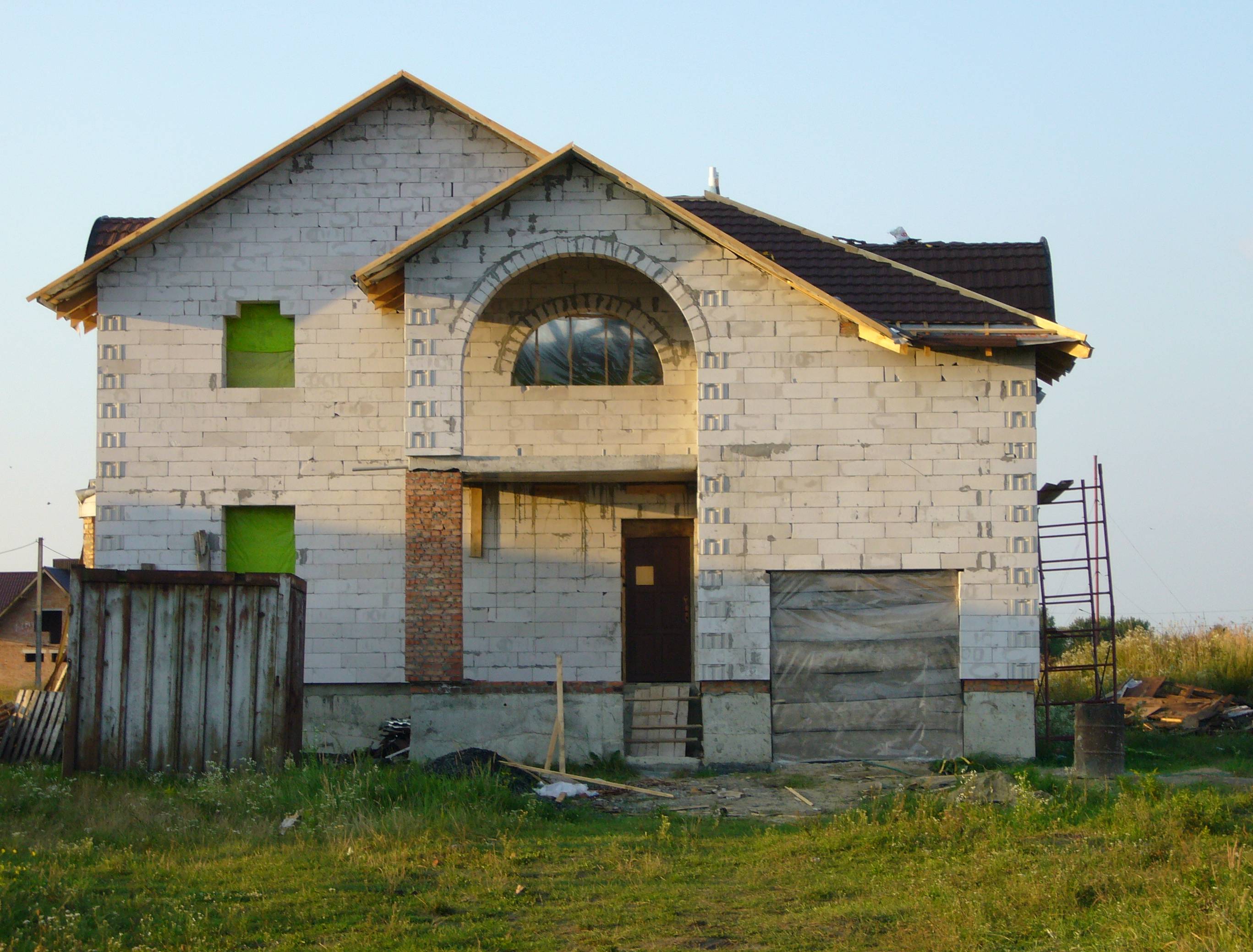

Сейчас попробую нарисовать план участка :)
Вот, нарисовал. Прошу прокомментировать :)
Также добавляю фото дома.
Думаю что не менее 3.5 метра ширину наде делать...а лучше 4.
я бы делал 4 метра проем.
лишним не будет, а хоть раз, да пригодится.
и вместо распашных ворот подумал бы о консольных откатных.
судя по картинке есть куда им откатыватся.
ширина дороги перед заездом всего 6 метров. зимой еще снег на обочине добавится..
не меньше 4х метров делайте проем под ворота, и то камаз не факт что заедет, под калитку метр

Вадим, Вы не правильно поняли. Участок от дороги 6 метров.
Заезд на участок практически прямой, ворота делать 3500-4000 мм.
Откатные ворота как бы индустриально не смотрелись (я не считаю что они смотрятся как промышленные), а эксплуатируются в разы надежнее и безопаснее (если на распашные не ставить две пары фотоэлементов, да и они не перекрывают всего хода створок).
верно! не так понял изначально,
значит действительно от 3,5 метров.
делайте 4метра - не пожалеете. я после старых 3,5 сделал 4,0. калитка получилась 0,97м. тачка проходит, но нужно акуратничать. ворота советую все таки откатные, судя по схеме - места достаточно. поставите автоматику - и все дела.
