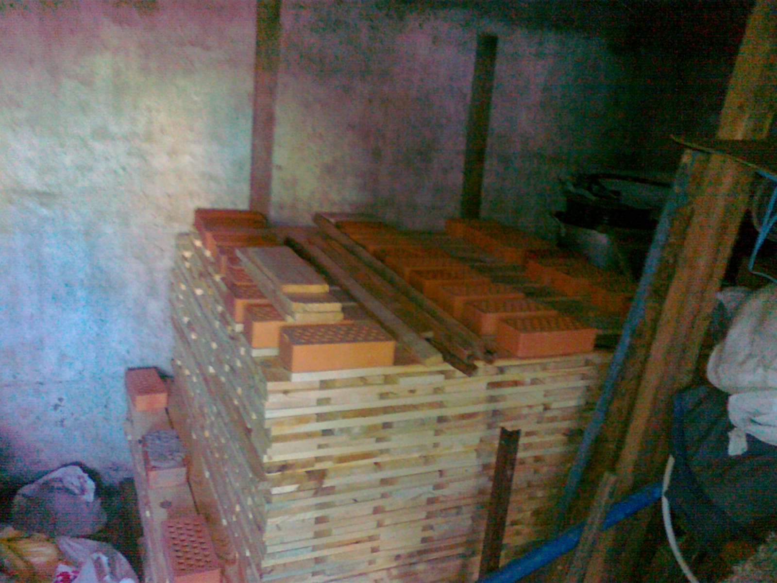

свежепил я бы сложила на улице - ему ветер нужен для мягкой сушки, но если нет возможности - не заморачивайся, просто в доме каждый ряд сложи на подкладки - ничего плохого не произойдет :beer:
у меня некоторые доски (широкие ольховые) сложили следующим образом:
первый ряд вдоль, второй поперек (то есть крестообразно).
В основном эта доска сухая, но есть и свежепил. почему так - чтобы сэкономить место, а его было мало...
Добавлено через 53 секунды
Нихрена се у тебя аппетит :)
Складывай в штабель с перекладкой рейками: ряд штахета не плотно поперек ряда три перекладки 1*1см снова ряд.
Идеально конечно как Татьяна писала, треугольником, но 12м3 - только в ангаре или весь двор заложить.
когда закончились перекладки, пришлось укладывать сами штахеты в виде перекладок. там у нее толщина 2 см

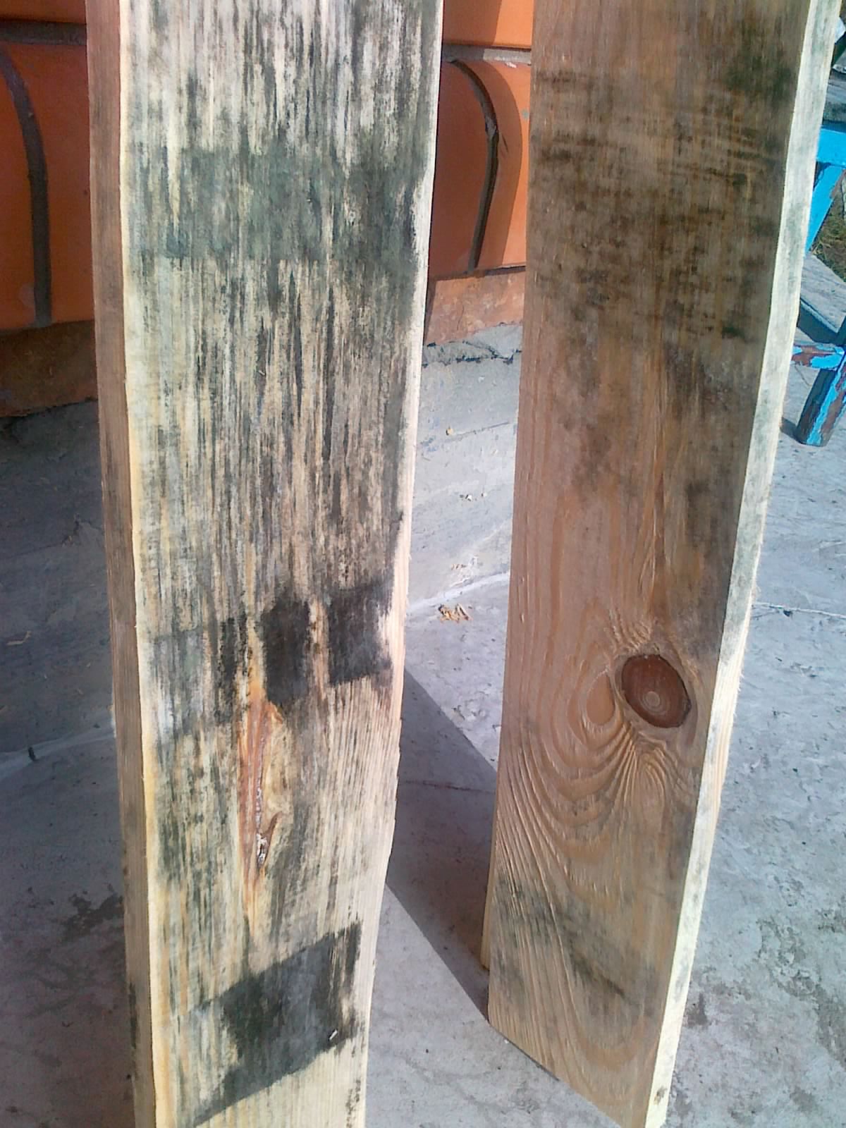

Ты делал как и я.
Смотри что потом будет со свежепилом и с досками, которые с ним соприкасаются
Ты делал как и я.
основная причина этого грибка - отсутствие вентиляции, если бы на улице лежало при таком способе укладки - все бы было ок. Оптимальный размер прокладки - 20х20 мм
неомид - это прекрасно, но дорого и гемморно, лучше постараться сразу не допустить

а открытое на проветривание окошко - считается вентиляцией?
Маловато будет.
ну тогда полный п.. нужно будет выносить все на улицу и каким-то образом обеспечить сохранность
Гм, идея на грани бреда: поставить вентилятор, чтоб обдувал штабель и гонял воздух в помещении. Остаётся правда вопрос поводки доски при такой ускоренной сушке.
На улице действительно 12 кубов штакета могут кому то в душу запасть :(
Докупи прокладок 2х2см и сложи всё в доме.
По возможности отсортируй сухие от свежепила.
Открывай окошки, делай сквозняки.
Максимум что может быть, черные полосочки в месте подкладок.
Я почерневший штакет не выбрасывал, а убирал черноту рубанком и красил.

если убирать рубанком черноту - там же будет уменьшаться толщина доски?
0,5-1,5мм
критично?

Честно - я бы обустроил на улице навес и все там сложил бы.
С прокладками, расстояние между досками - не менее 10мм...
И еще архитектор мне посоветовал стянуть штабеля через о,5м полосками.
Я сейчас буду закупать дерево на подбивку теплоизоляции - такой алгоритм мне архитектор предложил и обосновал.
Правда, складывать я буду на террасе (под навесом)...
ИМХО заплатить за надзор дешевле обойдется, чем потом потерять 30% леса...:o
