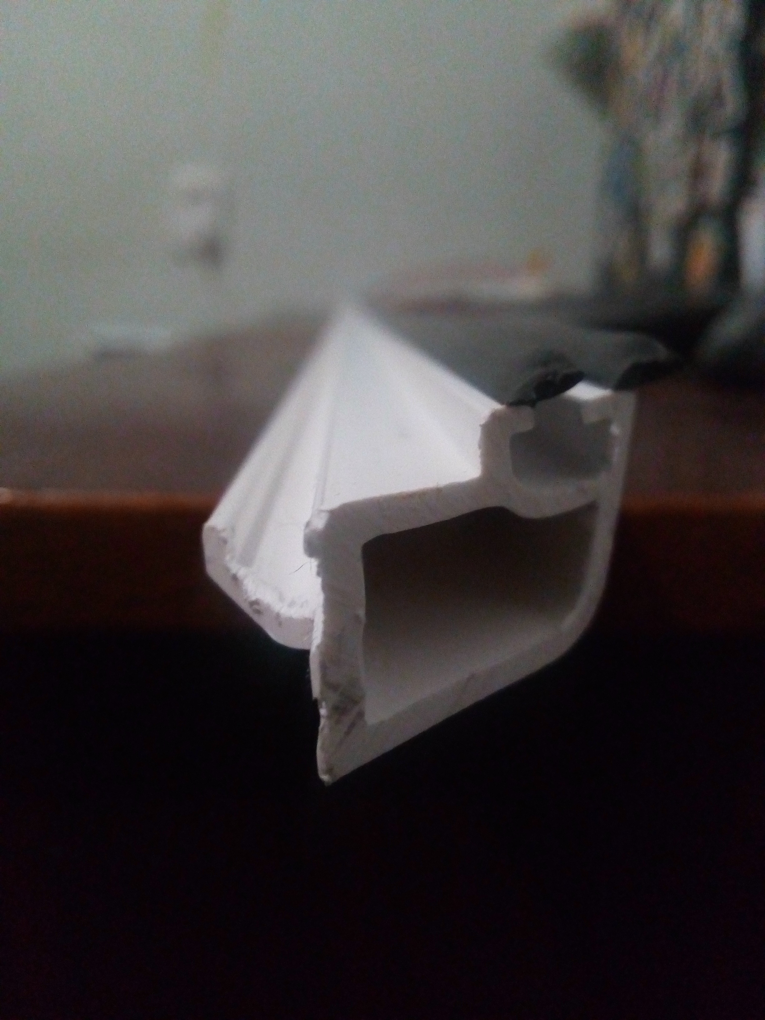

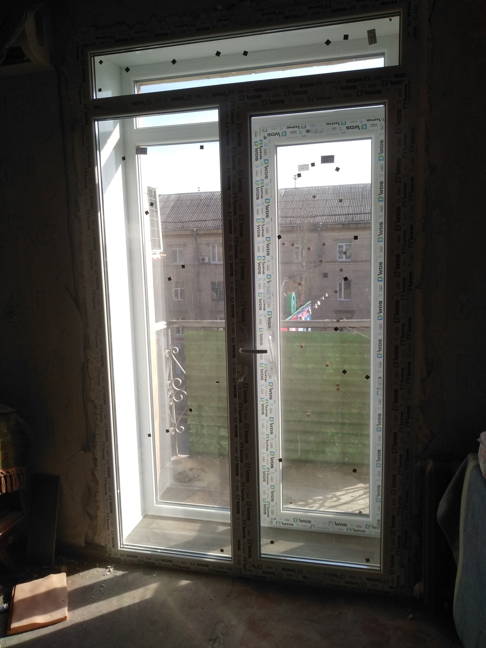

Сделайте, пожалуйста. Попробую порыться по имеющимся каталогам. Пока что Рехау и КБЕ не очень подходят.
Ищите среди украинских производителей
Наши, турецкие и китайские профильные системы в большинстве своём это клоны европейцев, в первую очередь немцев. Поэтому хочу попробовать найти максимально похожие по геометрии.
Вариант установки из хорошего шестикамерного профиля не рассматривали?
У нас таких нет.

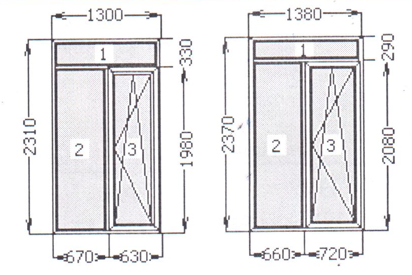

Задача стоит - максимально бюджетно, лучшее из недорогого. ВДС 500 будем ставить.
Входной профиль - дорого, не влазит в цену.
Если балконный профиль вывернуть наружу - нет таких тонких ручек...:(
Короче - заказала - как задумала: обе двери открываются внутрь, как и было на старинных дверях с раздельным остеклением и широченной коробкой.
Посмотрим, что получится :)
У нас таких нет.
По вашим размерам - вторая створка не откроется внутрь первой.
??? Это почему? Створка больше проёма на 60 мм, а внутренний проём больше наружного на 90-100 мм, т.е. с запасом.
Поставим - увидим. Если промахнусь - придется переделать за свой счёт :(

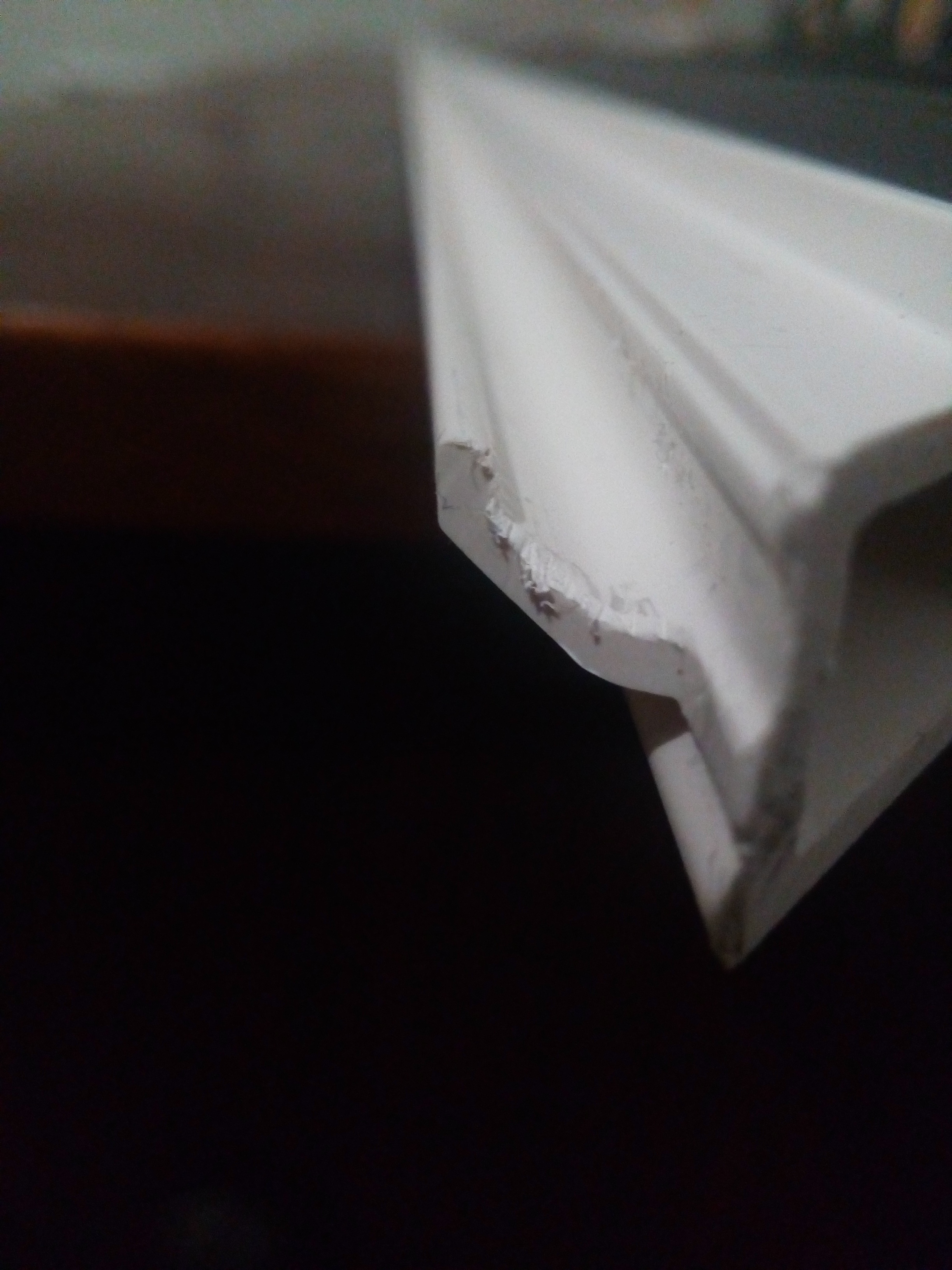

Вот что получилось
Всё-таки ракурс имеет значение. :)

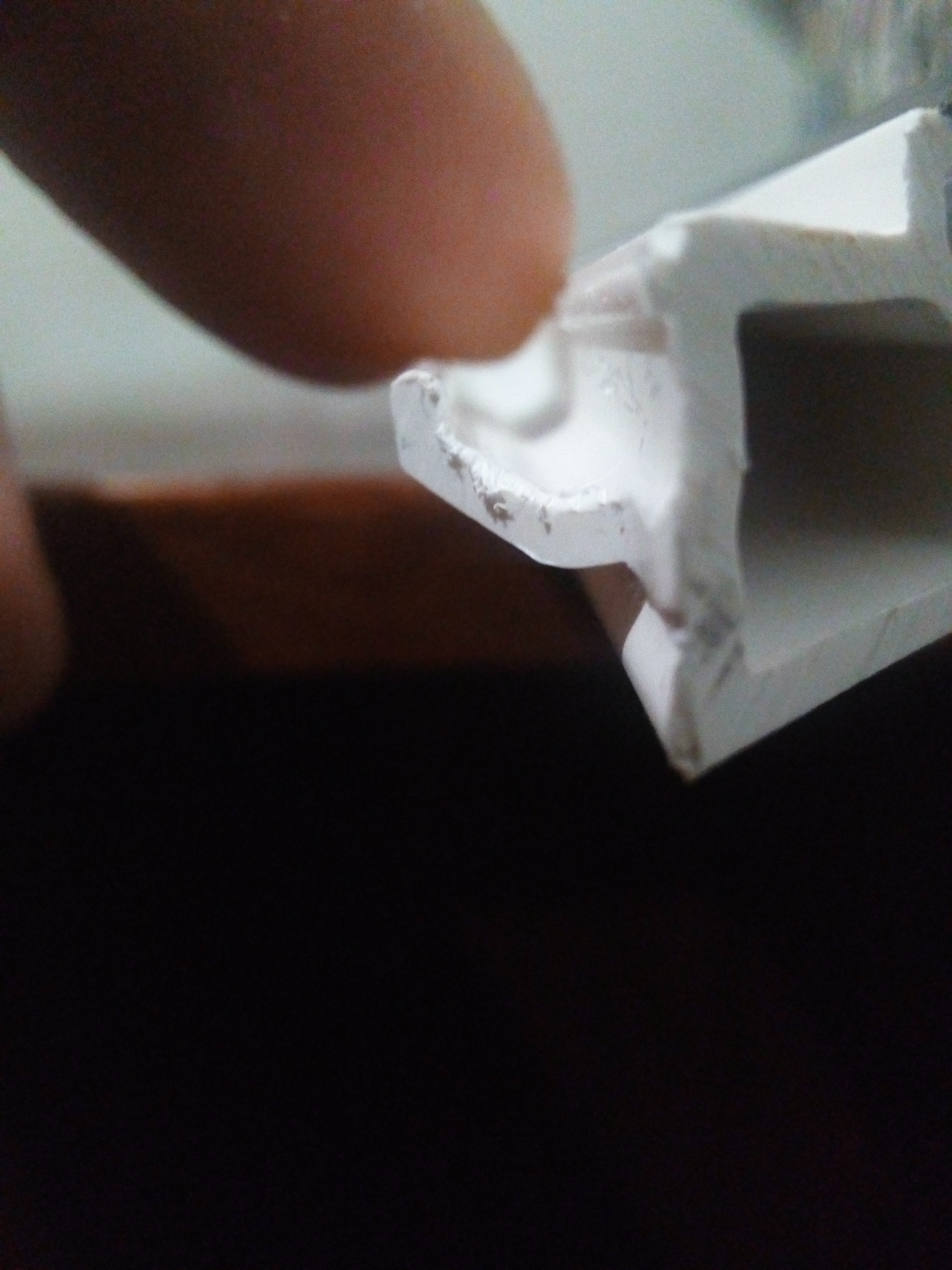

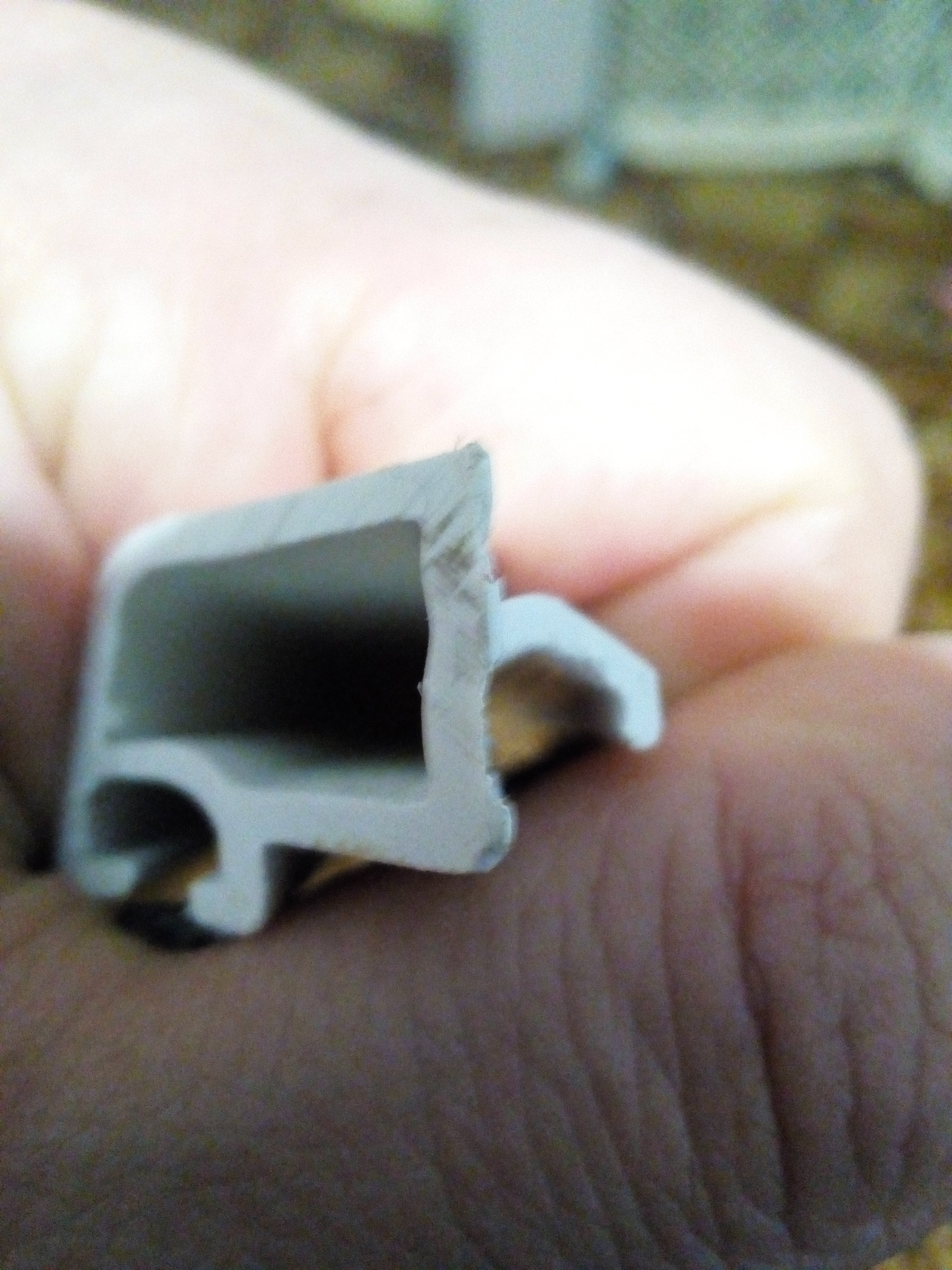

ИМХО тут можно и от Рехау попробовать штапик, хотя, ножка больше на КБЕ похожа. Я завтра посмотрю, что ещё есть похожее.

Вот что получилось
По форме ножки почти идеально подходит Алюпласт.

А где можно заказать набор штапиков под двухкамерное окно. 2комплекта.
Поспрашивайте у этих компаний. Сейчас работы не густо, должен кто-нибудь откликнуться.
Но я бы советовал вначале провести эксперимент с небольшим куском штапика и дальше исходить из его результатов.

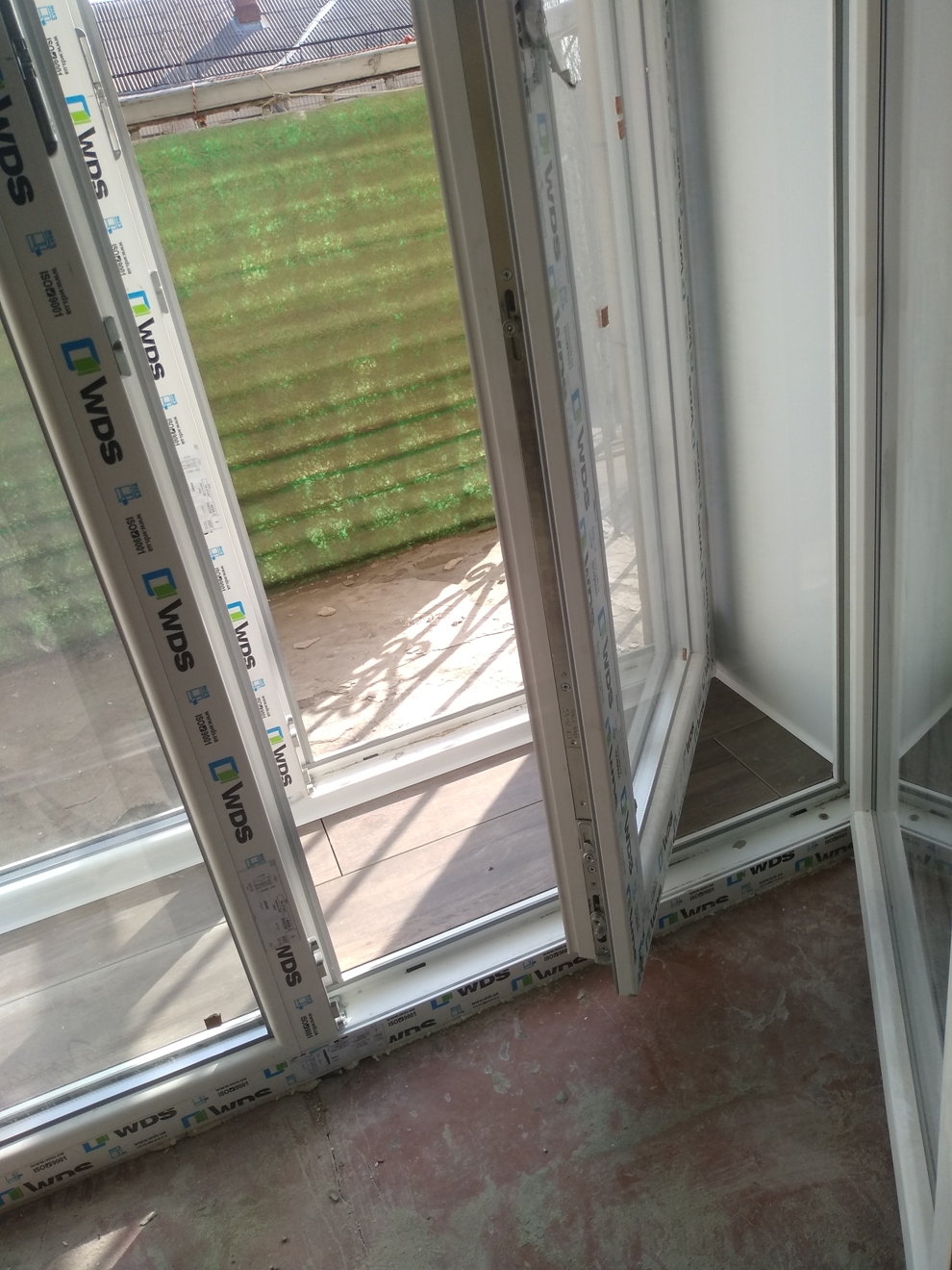

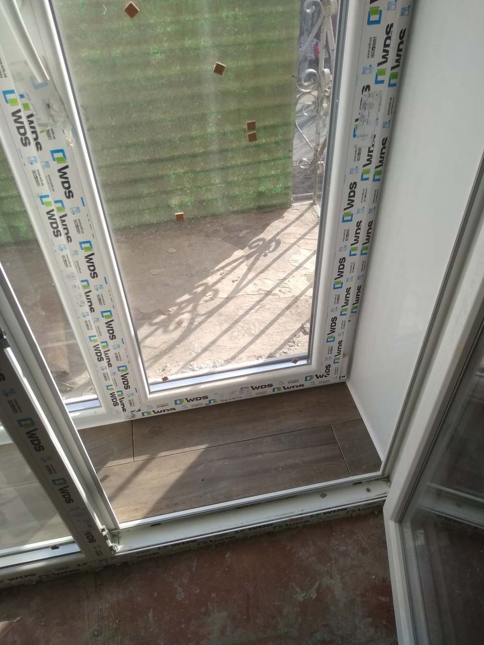

Получилось вот так. Шумоизоляция почти 100%
Заказчики довольны.
Почти 100% шумоизоляция? Это Как? Это что - из области фантастики?))))
Господа, оконщики, я понимаю, что пиар никто не отменял, но не пишите такой фигни.
Шумоизоляции в 100% априори не бывает. Так же, как не бывает абсолютной тишины.
Заказчики начитаются и потом требуют того, чего невозможно исполнить.
А дверь зачетная!
А так: закрываете 2 двери - и уличный шум выключается, скажем так, на 99%. Слышно - только если прислушиваться.
Даже странновато как-то - машины за окном ездят беззвучно, как в аквариуме
Можно сравнить, например, если вы из комнаты с окнами на шумную дорогу - вышли в соседнюю комнату и закрыли за собой дверь.

Не, это мне было интересно поэкспериментировать за чужой счет. Всем понравилось в итоге - и мне, и им.

Правильные стеклопакеты недоступны в Луганске. Задача стояла - сколхозить из "подручных средств",и чтоб дёшево и сердито.
Точных цифр нет, но результат всех устроил. И даже превзошёл мои ожидания.
