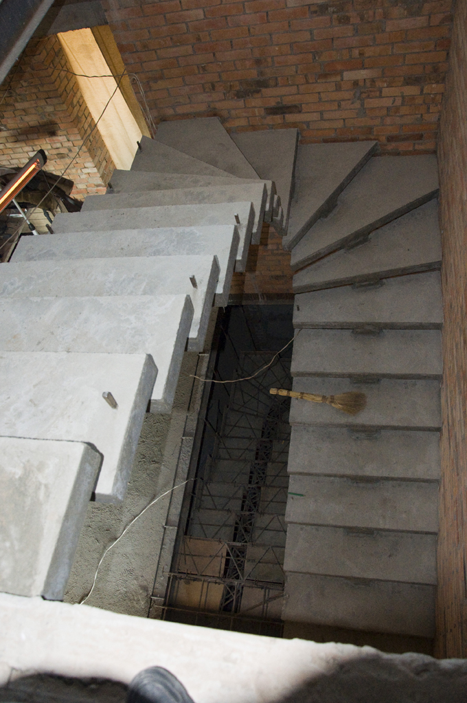

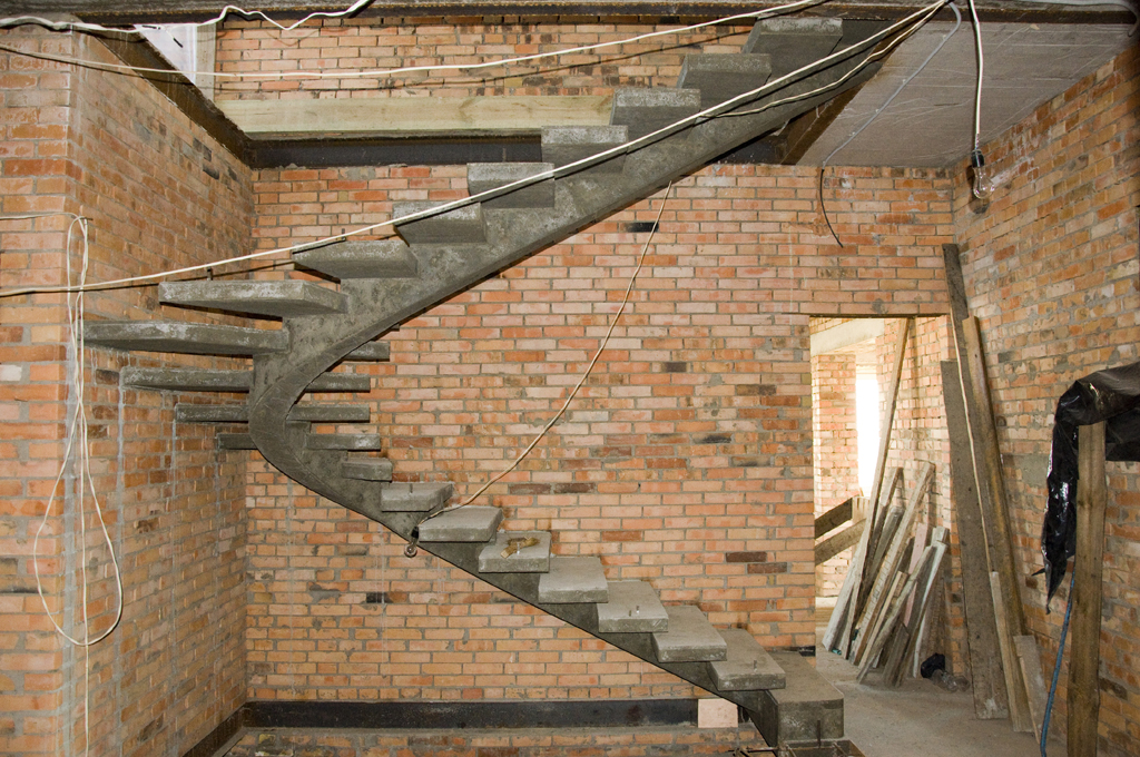

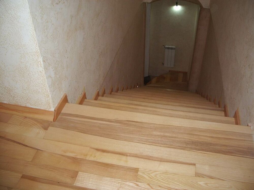

В общем у нас такая ситуация. Есть лестница из бетона, см.фото, когда делали, заказчик рассчитывал облицовывать плиткой. Сейчас появилось желание вместо плитки верх ступеньки облицевать деревом. Скорей всего ясень. Но загвозка в том что на чистовую облицовку оставлено 18мм. Можно еще пойти на 20мм. Консультировались с одним мастером, он меньше 40мм доску не советует. А 40 мы не попадаем по отметкам пола.
Вопрос тем кто занимается такими работами. Есть ли возможность в нашей ситуации облицевать верх ступеньки деревом, или не морочится и ложить плитку как и рассчитывали.

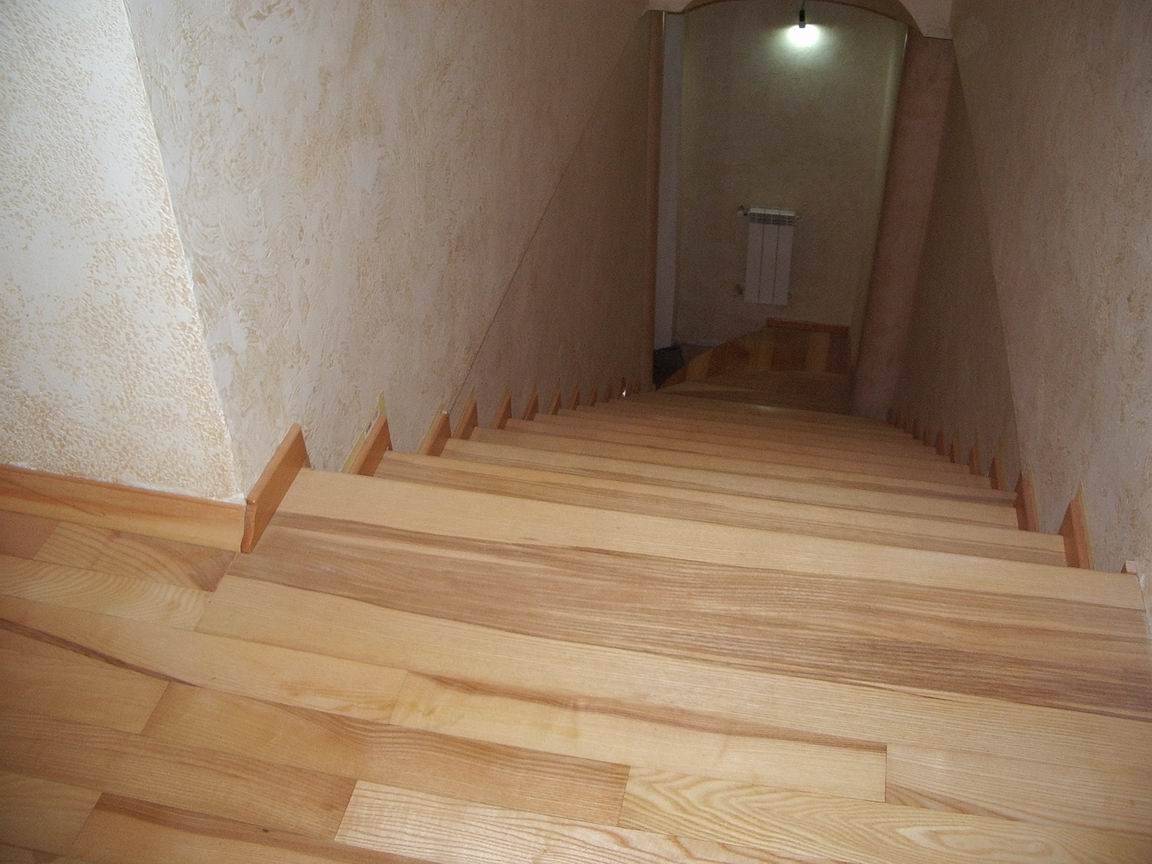

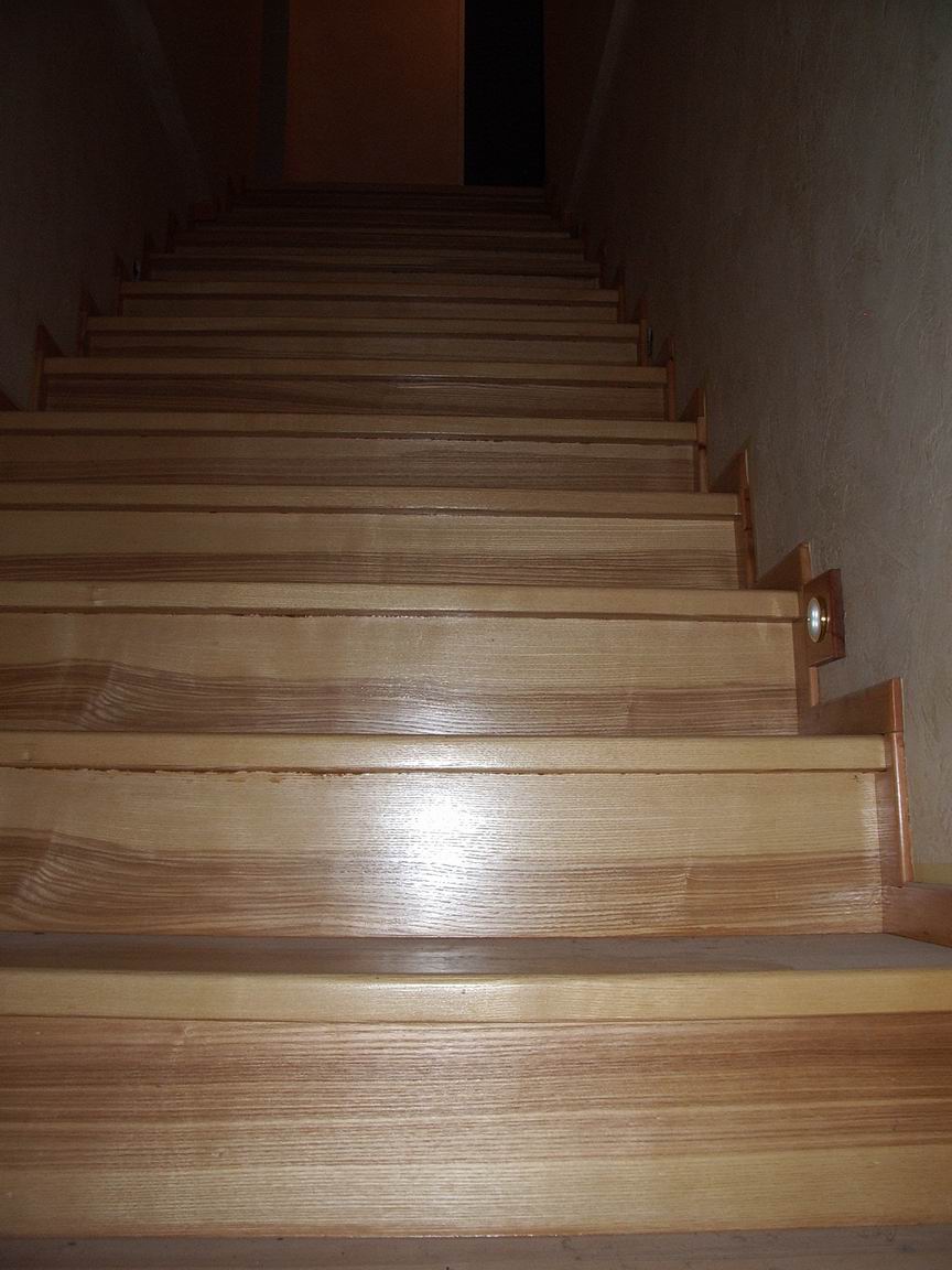

1.Ступеньки ясеневые закажите 15 мм. по вашим размерам.
2.(ссылка устарела) например. Сам на подобный ясеневый паркет (15мм.) на бетон клеил.:good:
3.цвет ступенькам можно придать цветным масло воском или морилкой (их сейчас много. потом сверху лаком или маслом натуральным прозрачным.
Спец навыков мне например никаких не понадобилось, на обрезках потренировался и комнату 20 метров сам сделал.
Дерзайте!:beer:

сам обдумываю лестницу- заинтересовало, как в приведенной на фото конструкции облицевать торец бетонной пластины?

Судя по фото,до деревянных ступенек тут ещё далеко.Лестница проектируется без подступенек?Не понятно почему критична толщина в 20мм,что будет с косуором и низом ступенек?

Не вижу проблем.Клеить на микро-шип(гребенку) для увеличения площади склейки.Желательно клей Пур,ели на пва,то выдержать две недели до покраски.Клеить на бетон на полиуретановую двухкомпонентную пену.
если на пену ложыть ступени ,то 20мм мало толщины ступени по любому выкрутит -если добавить к пене и 4 дюбеля по краям ступени то будет всё окей.
в плане стиковки с полом можно только последнюю сделать 20мм с фальш торцы на 40мм все остальные ступени 40мм.
Какую рекомендуете?
Я использую fischer PU2/402/403 и меня устраивает,об остальных ничего сказать не могу.

Как вариант, предлагаю трехслойные клееные ступени, по принципу паркетной доски. Ведут себя намного стабильнее, чем ступени из массива, особенно в малой толщине. Стоимость ступени без отделки 900 гривен за квадратный метр.

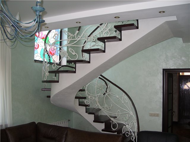

Ось такі ж сходи як у Вас
про те як робили можна прочитати і проконсультуватись (треба зареєструватись) тут forum.woodtools.ru/index.php?topic=22750.0

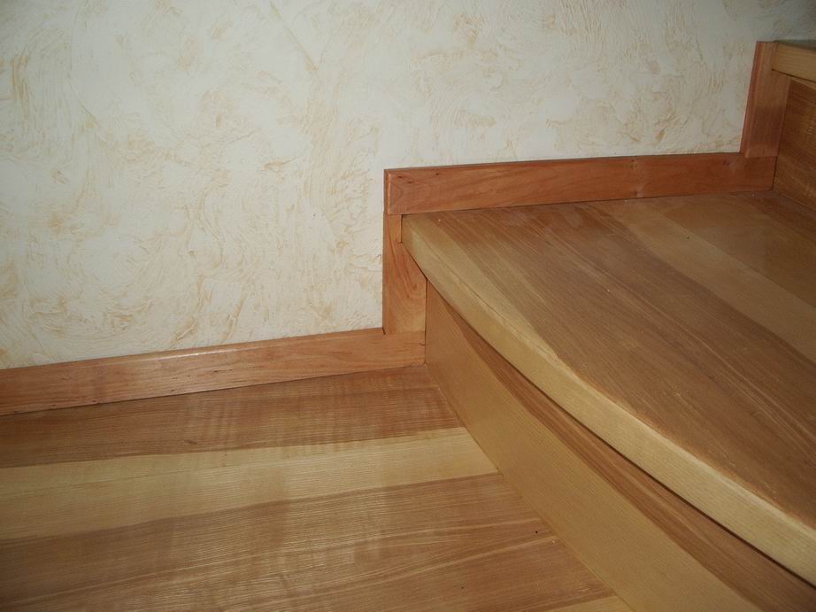

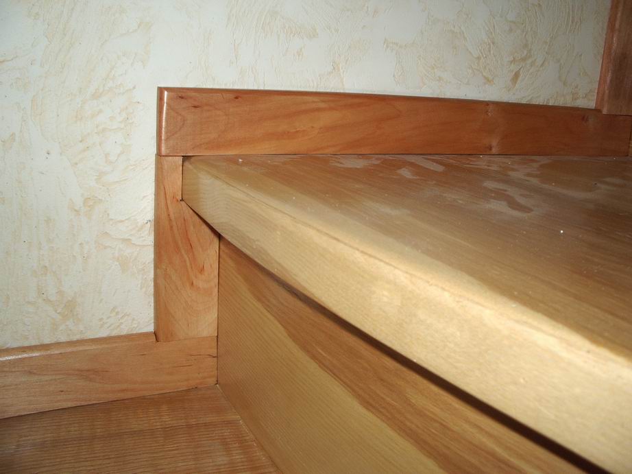

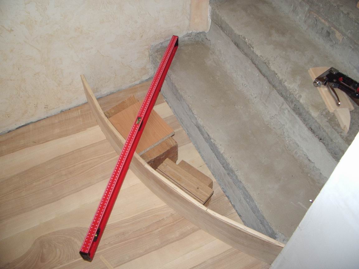

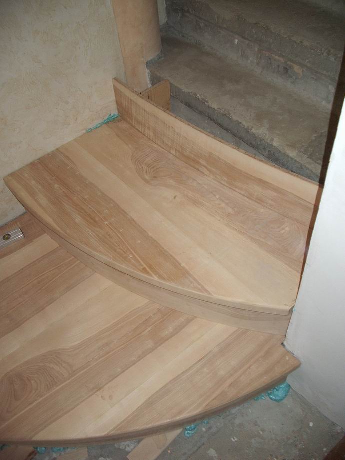

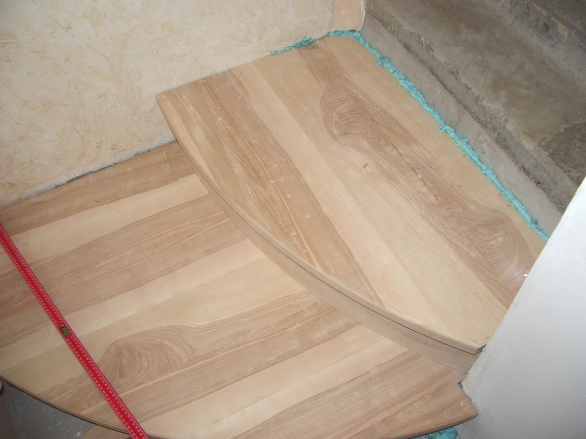

У нас была аналогичная задача, которая усложнялась тем, что толщина накладок варьировалась от 15 до 40 мм. Изготовили накладки из влагостойкой фанеры с ясеневой ламелью 4 мм, клеили на каучуковый паркетный клей. Подступенки - такой же сендвич, фанера 15 мм. Уже полтора года пользуемся - полет нормальный. Покрытие - паркетное масло Borma, брал на Итал-колоре.
Переход между штучным ясеневым паркетом и ступенью на верхней площадке практически не заметен.
Облицовка - ольховая планка, делал сам из отходов вагонки.

Конечно 20-ка менее устойчива к девормациям чем 40 мм, но если хорошая фанера и клей, то можно в крайнем случае. Плитка все-таки холодный материал.
забыли уточнить что под 20мм нужна идеальная основа
и с каких пор 20мм меньше коробит по сравнению с 40мм
