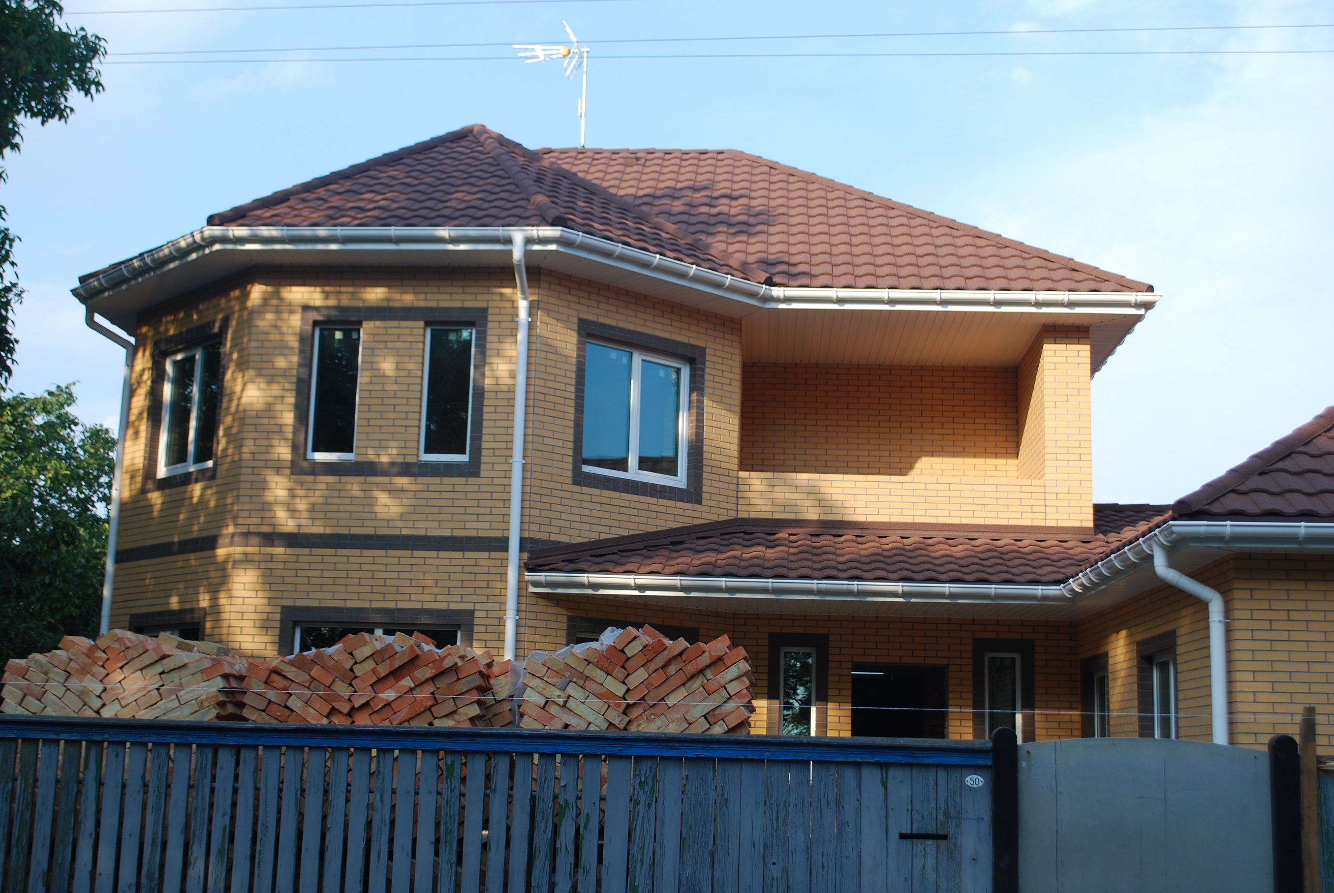

Вопрос не в экономии, выбор цвета был осознанный. Дело в том, что мне не нравится, когда группа: подшива, лобок, водосточка, крыша; группа: окно, обводка делаются в один цвет, из-за слитости в один цвет создается впечатление громоздкости, излишней объемности. Поэтому решил строить не в двухцветном исполнении, а в трехцветном: желтое, белое, коричневое. На днях ещё на лоджии будут белые роллеты и кирпичный забор в желто-коричневом исполнении. Думаю, если бы вместо белого цвета был коричневый - был бы его перебор, имно.

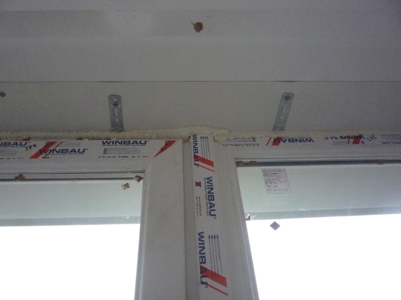

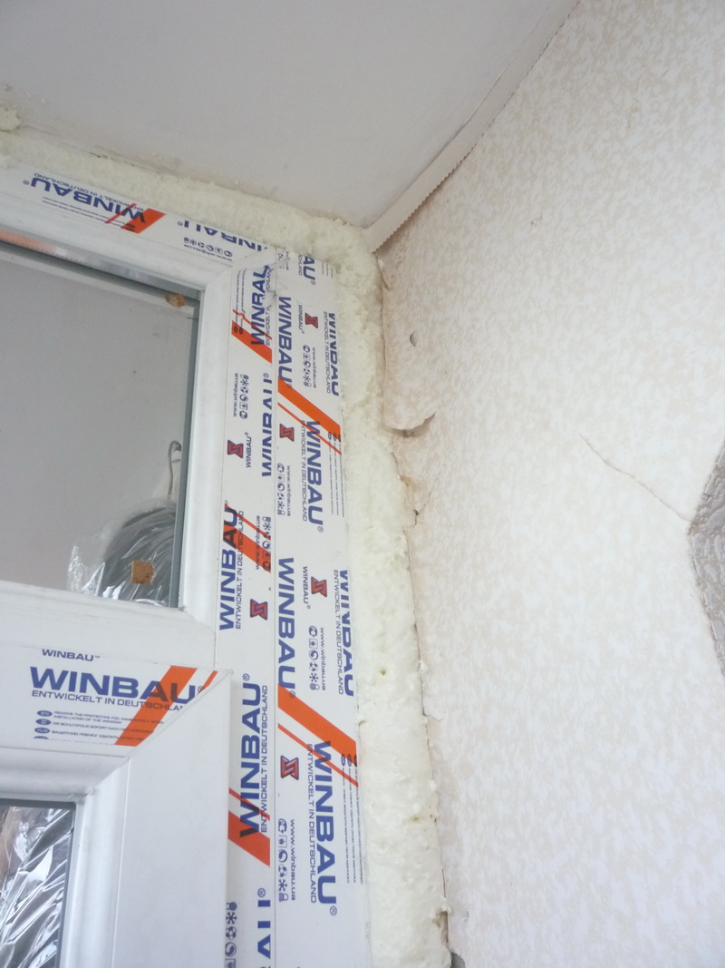

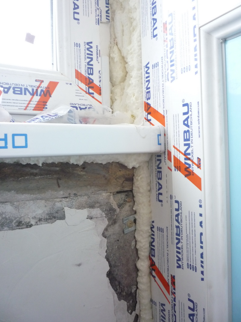

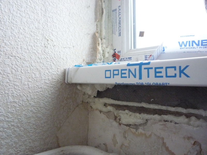

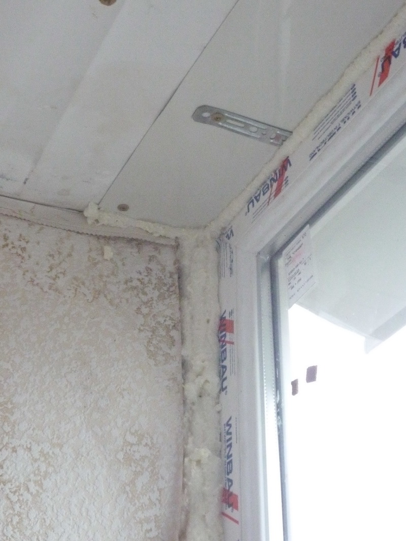

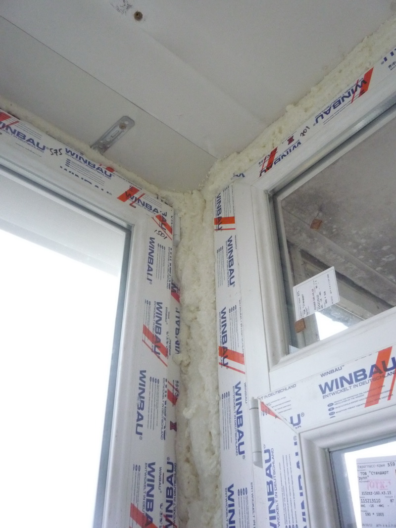

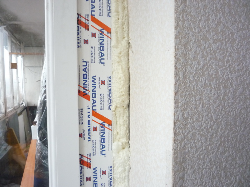

Добрый день форумчане.
Вот мои последствия после установки окон.
Поправьте меня если я что-то неправильно понял : после обрезки пены, я наклеиваю оконную уплотнительную ленту, чтоб она налазила немного на раму и на стенку, поверх прохожу финишной шпаклевкой, под подоконником, также клеить ленту и поверх наносить цементную смесь (доски,щели) или сразу начинать с заделки цементом, а сверху финиш?
Подкорректируйте пожалуйста мои действия, спасибо.
Может я чего-то не понимаю-а раствор или шпатлёвка потом будет на вашей ленте держаться?"Это же у Вас не откос,где клеиться лента на пену,а раствор потом набрасываеться на кирпич,бетон.
Поправьте меня если я что-то неправильно понял : после обрезки пены, я наклеиваю оконную уплотнительную ленту, чтоб она налазила немного на раму и на стенку, поверх прохожу финишной шпаклевкой, ...
Уплотнитеотную ленту куда коеите? конкретно к чему она приклеивается? - к обрезанной пене?
Тогда вопрос по существу, как тогда быть в конкретно моем случае с заделкой швов от пены и щелей под подоконником ?
Мда,у Вас там дурдом,конечно.-ИМХО.Вы чем-то зашивать балкон будетё(вагонкой,гипсокартоном)?Потому что всё это дело лучше перекрыть,зашив чем-нибудь.Под подоконником куча дерева,на котором раствор держаться не будет-только зашивать стену.Щели где пена-пену срежьте и углубите на пару см вглубь-закидайте раствором(штукатуркой для внешних работ или ЦЕМЕНТ-ПЕСОК-ПВА).Но всё-равно красиво не будет,пока всё не зашьёте.
А такое расстояние,задутое пеной,между окном и дверью-я вообще впервые вижу.У всех-впритык.Там каким-то пластиком нужно скрывать.
Ну,типа такого.

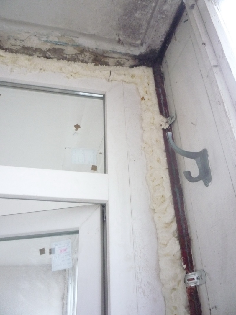

Мужики, как бороться с конденсатом ? Верхний козырек наполовину внутри квартиры, постоянно висят капли конденсата. Как правильно заделать верх ? На одном отрезке срезал пену и замазал герметиком, по окнам начал стекать конденсат с герметиком, (
Листовой изоляционный материал "ИЗОЛОН ППЭ" предназначен для обеспечения тепло-, паро-, шумо-изоляции. Использовать толщину 10мм. На нем имеется клейкая основа.
Битумной или бутиловой лентой полностью заклейте снизу.
снизу, это стык рамы и потолка(козырька) ?
допустим ленту поклею, как доделывать дальше ? И будет ли держаться лента если ее постоянно будет подмачивать?
