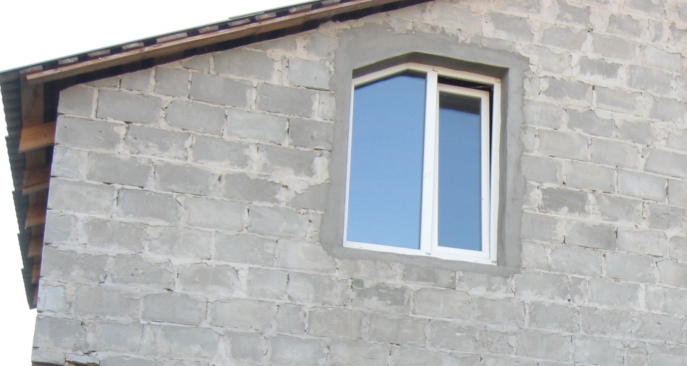

яка на сьогодні актуальна схема зовнішніх відкосів ?
вікна в ГБ без четверті. Втоплені від стіни на 10 см

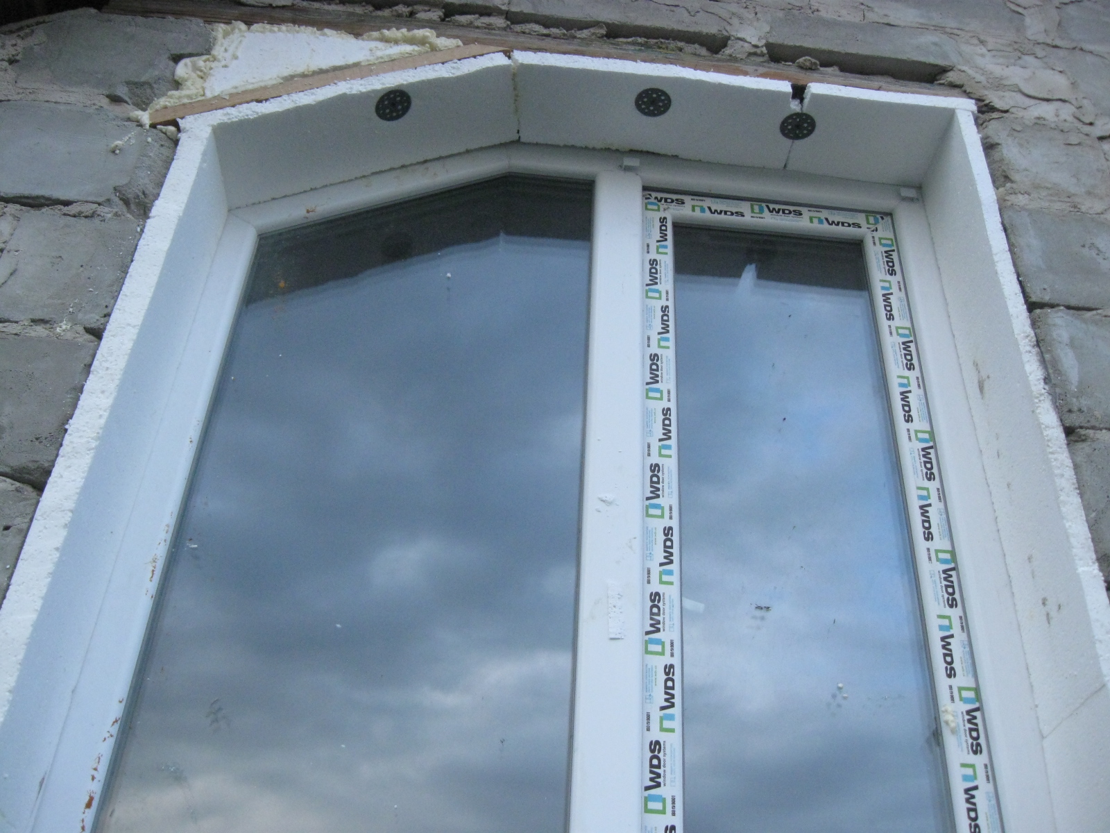

Я ничего лучшего не придумала для своих окон в пенобетонной стене без наружной четверти.
Эту теплую четверть построили из пенопласта + СТ-85
Не видно на фото, но должен заметить, что в таком случае нужно оставлять небольшой зазор между окном и пенопластом. Особенно это важно в случае откосов из ЭППС.
Обычный пенопласт закреплён на зонтики и ляпухи СТ-85 - на пенобетон откосов и к брусу перемычки.
Для чего?
Толщина пенопласта - 30мм. Из них 15-20мм перекрывают зазор между окном и пенобетоном, и только 10-15 мм надвинуты на край окна

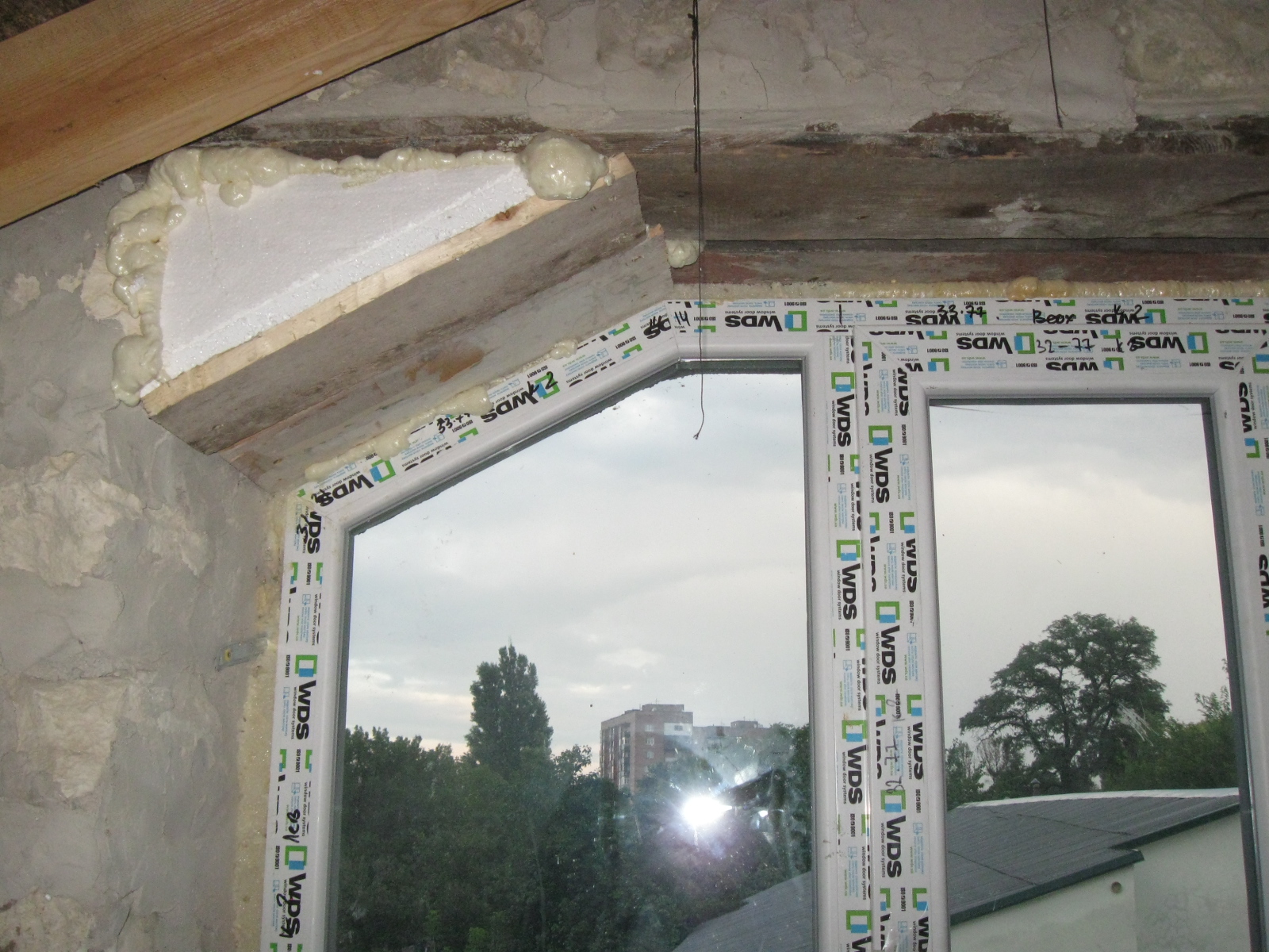

Есть универсальный принцип: изнутри наружу паропроницаемость материалов должна возрастать.
У меня стена изнутри - мергельная ( известняк, подобный плотному ракушняку), а снаружи - легкий гаражный пенобетон.
Соответственно, откосы снаружи - более паропроницаемый пенопласт, а внутри планирую пароНЕпроницаемый ЭППС.
Минвату изнутри - я бы не рискнула.
Совершенно верно - изнутри плотнее, чем снаружи. Только пенопласт то ведь снаружи получается, а паропроницаемость у него в разы хуже, чем у пенобетона. Влага из зоны монтажного шва плохо будет выводиться, если не оставить зазор.
Это не имеет значения, поскольку монтажный шов бОльшей площадью соприкасается с пенобетоном, чем с пенопластом, влага уйдет туда.
К тому же основная стена внутри мергельная, намного плотнее, чем пенобетон, плюс внутренний откос из ЭППС - большую часть влаги не пропустят в пенобетон (надеюсь), а та влага, что пройдет сквозь плотную часть стены - испарится сквозь пенобетон.
Не совсем так, толщина паропроницаемого слоя также имеет значение, да и движение пара определяется температурой слоя, а окно в холодное время года всегда практически холоднее стены - не выходить из шва он будет, а совсем наоборот.

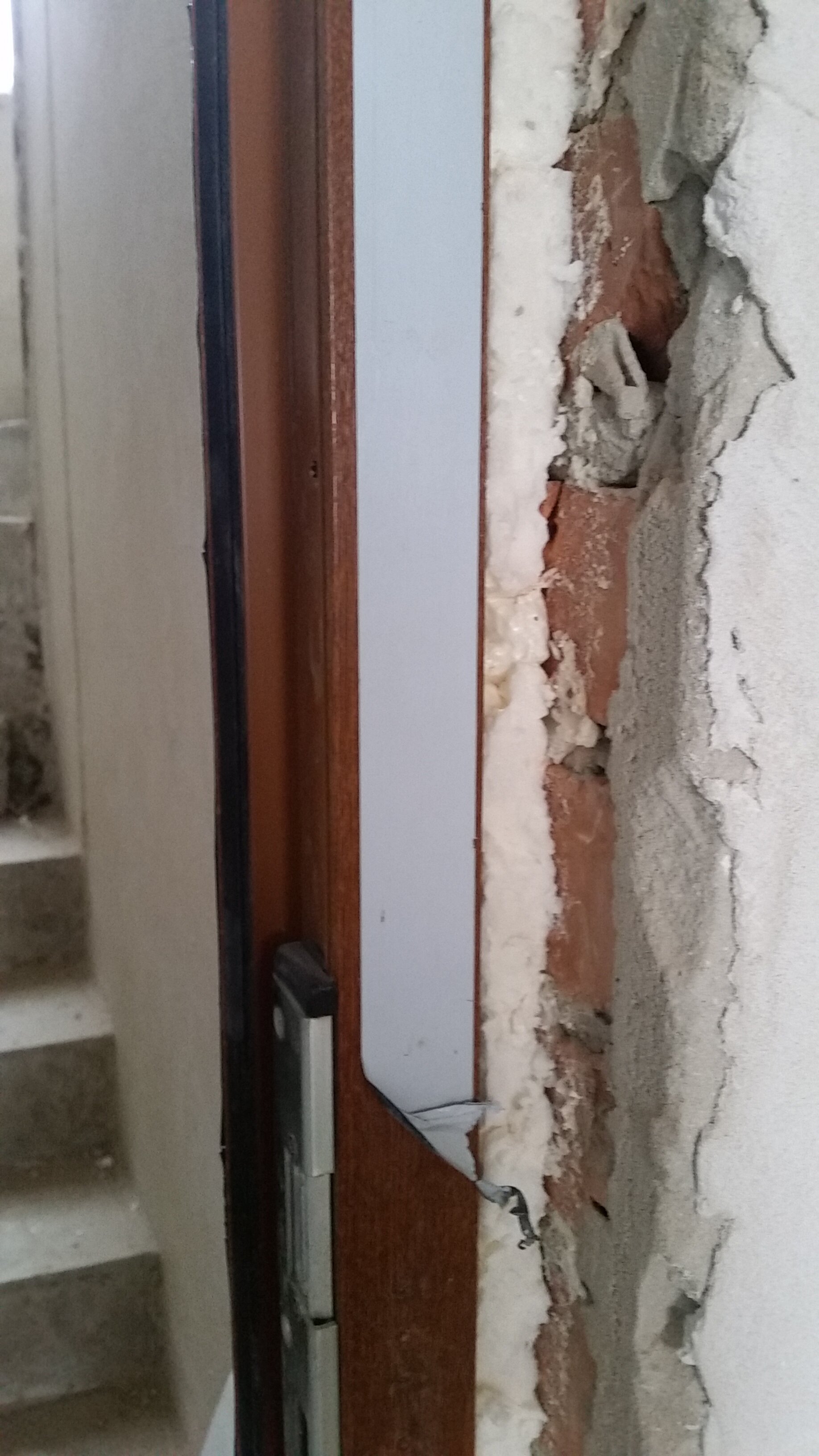

Є металопластикові двері. При закриванні сильно вібрує рама - гуляє в діпазоні 1-3мм. Якщо зроблю звичайний відкос, то як мінімум потріскає, або взагалі відлетить. В голову приходить лише те щоб зробити дерев'яні відкоси і налічники, які прикрутити до стіни. Можливо є інші варіанти?
