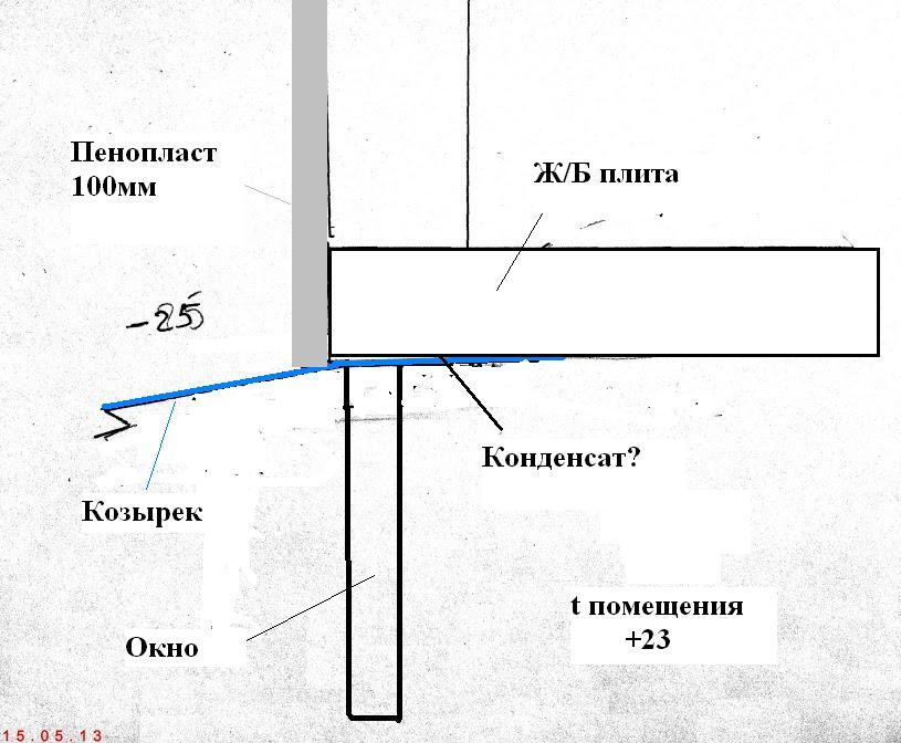

Вы боитесь что конденсат будет образовываться между стиродуром и козырьком?
Между потолком(теплой плитой) и козырьком...
Для образования конденсата необходимо два условия. Высокая влажность и перепад температур. Когда вы поклеете стиродур, то отсечете доступ теплого влажного воздуха от холодного металлического козырька. То есть под стиродур воздух содержащий в себе воду не попадет, а значит и не сконденсирует.

Как специалист(а я Вас таковым считаю)посоветуйте ....
Начитавшись (и понимая)что козырек(часть козырька которая заходит в помещение) являясь мостиком холода при контакте с теплой бетонной плитой с одной стороны и теплым воздухом помещения с другой стороны будет накапливать конденсат.Козырек от теплоты был полностью изолирован фольгованным пенофолом 3мм(со всех сторон)(с проклейкой металл. скотчем,герметиком и т.д.)проблем 0...
Сейчас предстоит изоляция второго козырька.Ваше мнение?
Стиродур(по технологии описанной Вами) будет более эффективен в данном случае?
Про правильную изоляцию козырьков в инете очень мало инфы...
Мне не понятно, при поклейке стиродура снизу козырька, и при температуре плиты +15 и козырька -25 между ними не будет конденсата?Ведь между ними ничего нет...Физику процесса не могу понять(как такое возможно):(
Вот схематично нарисовал
Спасибо.А в таком случае конденсата при утеплении стиродуром не будет?("Туплю" чего то)
Стиродур обязательно штукатурить или можно деревянной балкой закрыть?Клеить только на герметик или можно жидкие гвозди?
Сразу бы рисуночек. Будет всегда при таком монтаже.
