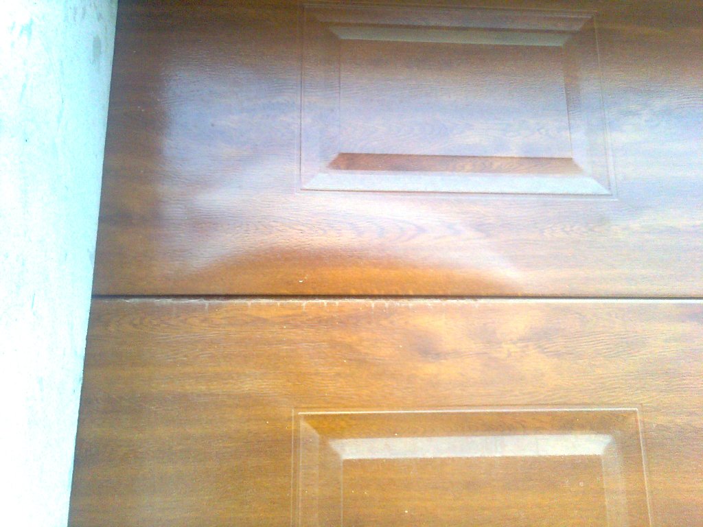

Ворота Дорхан расслаиваются .... Дать адрес?
После чего? и как смонтированы? Там нюанс в панелях...
Фото есть?

После того как ими пользовались (как не странно). В каких петлях!!!!!!!!!!!?????? Панели все вздулись и сверху и снизу!!!!!!!!!!!! Мойка возле Леруа!!!!! Это так чтобы наглядно.... если этих мало будет, то дам еще адрес!!!!!!!!!!!!!!
Зимой вздулись?

на разных объектах по разному... у них нет замка и поэтому они от нагрузки расходятся....
Как быстро расходятся, гарантия закончилась? Что Дорхан говорит? Это Ваш объект?

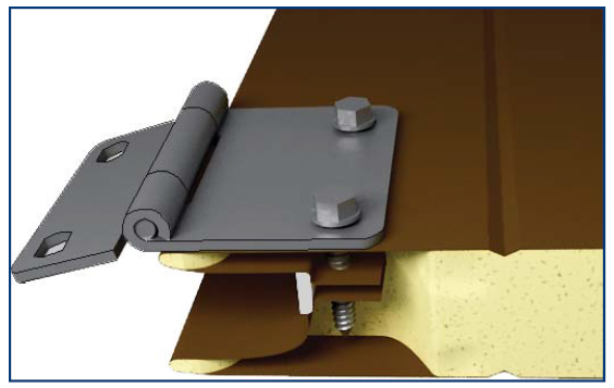

Да у них нет замка... и поэтому при монтаже если не обеспечивается связка саморезами могут быть такие проблемы...
У меня ворота 5 на 4,2 работают нормально... на предприятии...
Но признаю на мойку я нм разу не ставил... Возможно что с верхней части попадает вода и разрывает потом...
Но на бытовых гаражах они работают отлично...

Вот так... в противном случае Вы сами их разрываете при монтаже...
Вот именно это и самая большая проблема ворот Д...
А как проверять стянуло металл или разорвало?

Проверять уже поздно, надо делать так что бы даже такого варианта не было...
Мы обычно сначала саморезами по металлу, те что с длинным сверлом, сверлим, и дополнительно ниче возить не надо, и сверлят хорошо... Только надо не очень длинные а то можно насквозь просверлить...
Саморезы которые для панелей, как по мне не рассчитаны на такое... А те кто торопится при монтаже, я видел такое. просто давят сильнее, а там не угадаешь или продавит метал или расслоится...
Монтажник должен отвечать в первую очередь за свою работу, пару раз панель купит. и все нормально, или бригадир должен быть на своем месте...

ну, например, те отверстия для петель, которые вы показали на фото, у всех нормальных производителей просверлены через кондуктор в производственных условиях, а не на объекте самим монтажником, по разметке через саму петлю. лично я это отношу к доработкам.

т.к. если какой-то дятел-монтажник загнет панель, то потом вспучаться ворота.
это разве клиент виноват?!
разве клиента виноват в том, что для ремонта его ворот надо будет разбирать полотно, т.е. один день из жизни надо потратить на торчание там, на объекте.

s-vorota_com, к стати, а какие саморезы дорхан кладет для петель: со сверлом или без?
Если указываешь, одно из мес крепления - метал, то кладут :) но не для петель... :)
