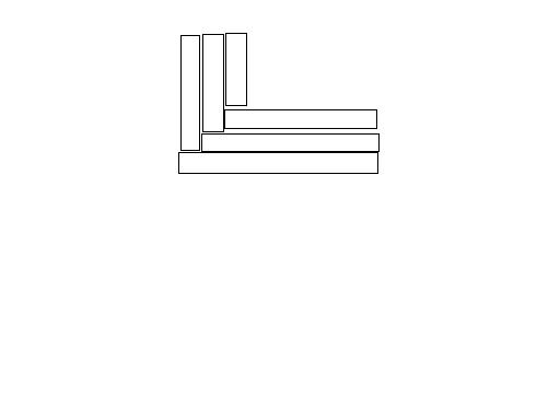

:D Ну чому ж, мені подобаються Ваші доріжки з кварцита. :) Похвалити тут і без мене більше ніж досить, а ось вказати на недоліки - не так вже і багато . Тому продовжу цю невдячну роботу: решітки на вікнах виглядають як на "совкових" дачах періоду 90рр. Тоді була проблема з матеріалами, а зараз то можна щось і краще зробити. На рахунок стиковки, якщо вже вирішили стикувати вагонку під 90 гр., то краще було б це робити "паркетом", ось так
І фаску на торці скруглити, виглядалоб значно краще. А ще краще стикувати під 45 гр., а стик закрити планкою, раз Ви вже всі стики закриваєте кутником. Ну а кутник в Вашому випадку тільки під 45 гр., все інше "від лукавого".:D
паркетом и сделано :-), было :-)
но задумка была с окантовками :-), мне так нравилось и в будущем это не создаст проблем владельцам со щелями.
Неа, у меня в доме все прямые зарезы, никаких круглых фасок ;).
Опять же - кутнык под 45 градусов - у меня нет ни одного оклада вокруг окон, где бы был такой зарез, смысл делать его именно на стыке?
Скажем так - как и что стыковать - это вопрос индивидуальный, на вкус и цвет. А вот качество работы - это уже вопрос качества. И я абсолютно довольна этим аспектом :beer:
