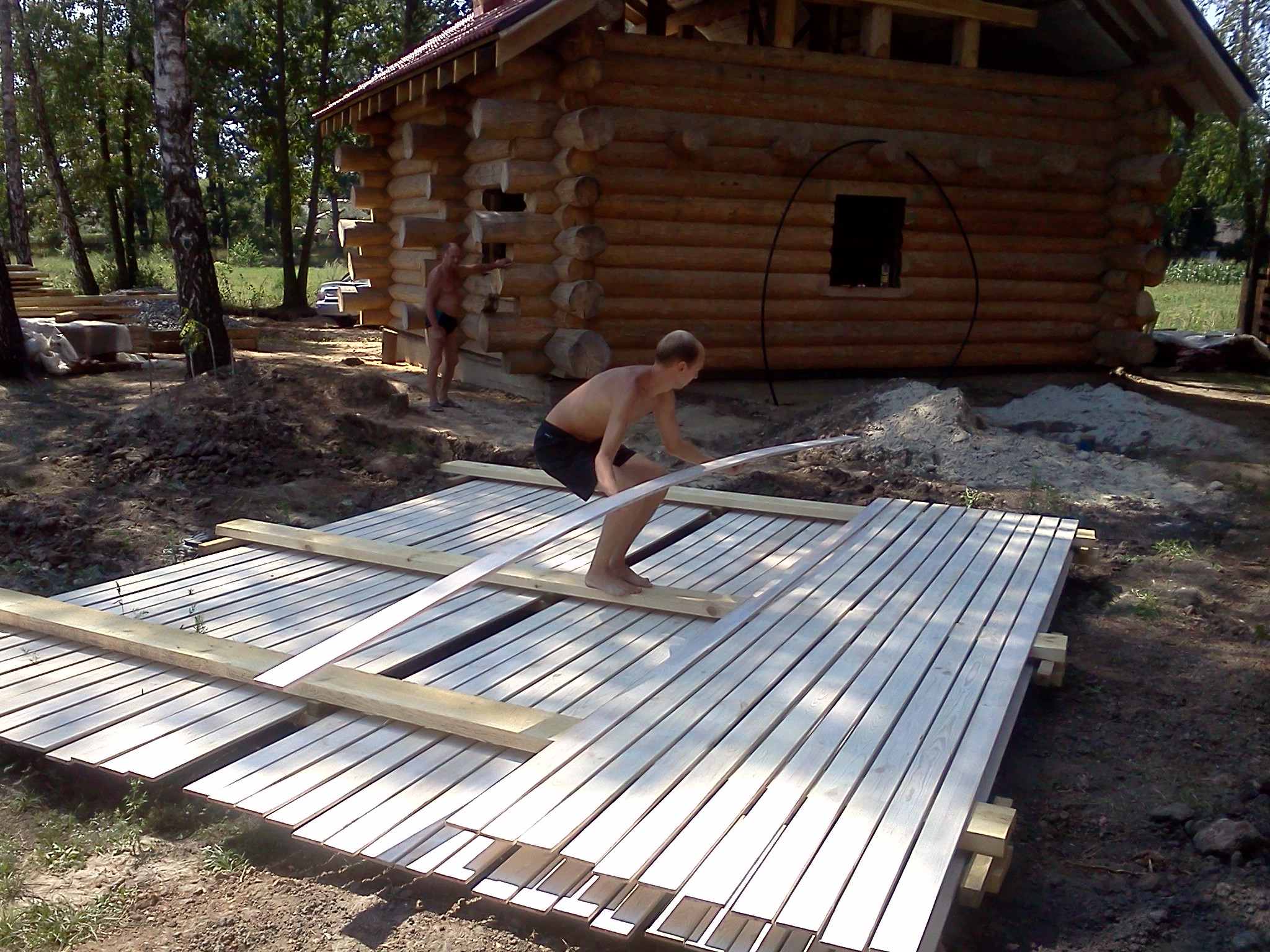

Таня, извини, я всунусь. надеюсь ты не против. :rolleyes:
У себя планирую подшиваться белым.
Уже куплена подшивная доска и покрашена в два слоя Реммерсом.
Каким будет окончательный вид - станет известно в конце месяца (надеюсь к тому моменту закончить).
Но у меня будет светлой только подшива, хочу на контрасте сыграть.
Ушла было к Вам, а там про подшиву ничего нет... :( Если Таня не против, спрошу здесь :rolleyes:
Какая подшивная доска куплена? Размер? Где брали? Грунтом-антисептиком до Реммерса обрабатывали?
