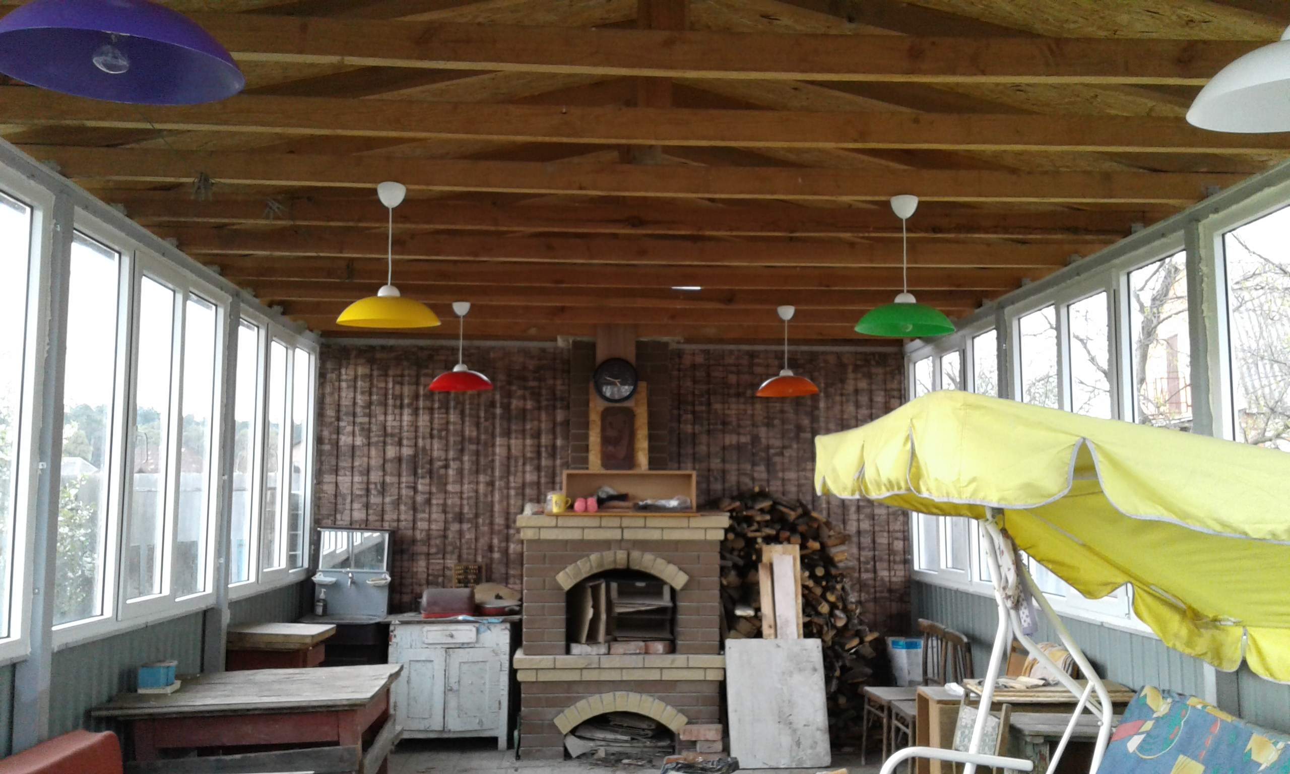

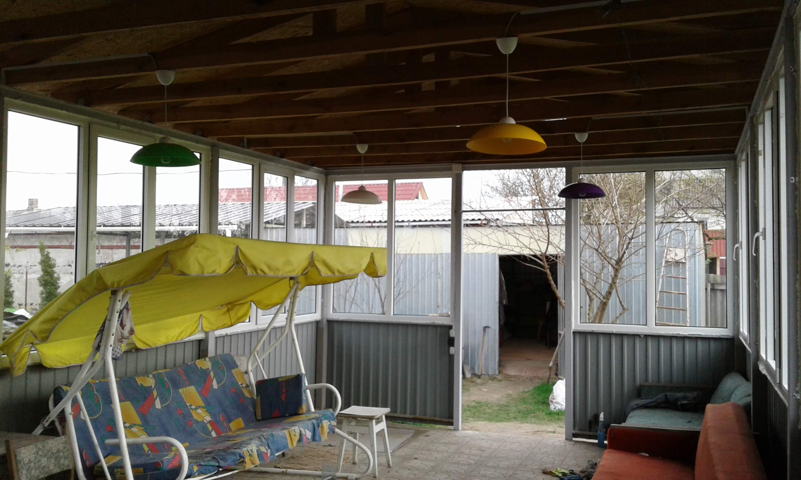

как ставили окна в каркас я так понимаю с профилеванной трубы? фото из внутри помещение нету случайно?
Есть. Рамы крепили к трубе пластинами на саморезах. Плюс пена.
низ зашит тем самым профнастилом декоративным? который по ценнику идет в 2 раза дороже от обычного?
Да, хотя по идее его можно было бы зашить и обычным. :)

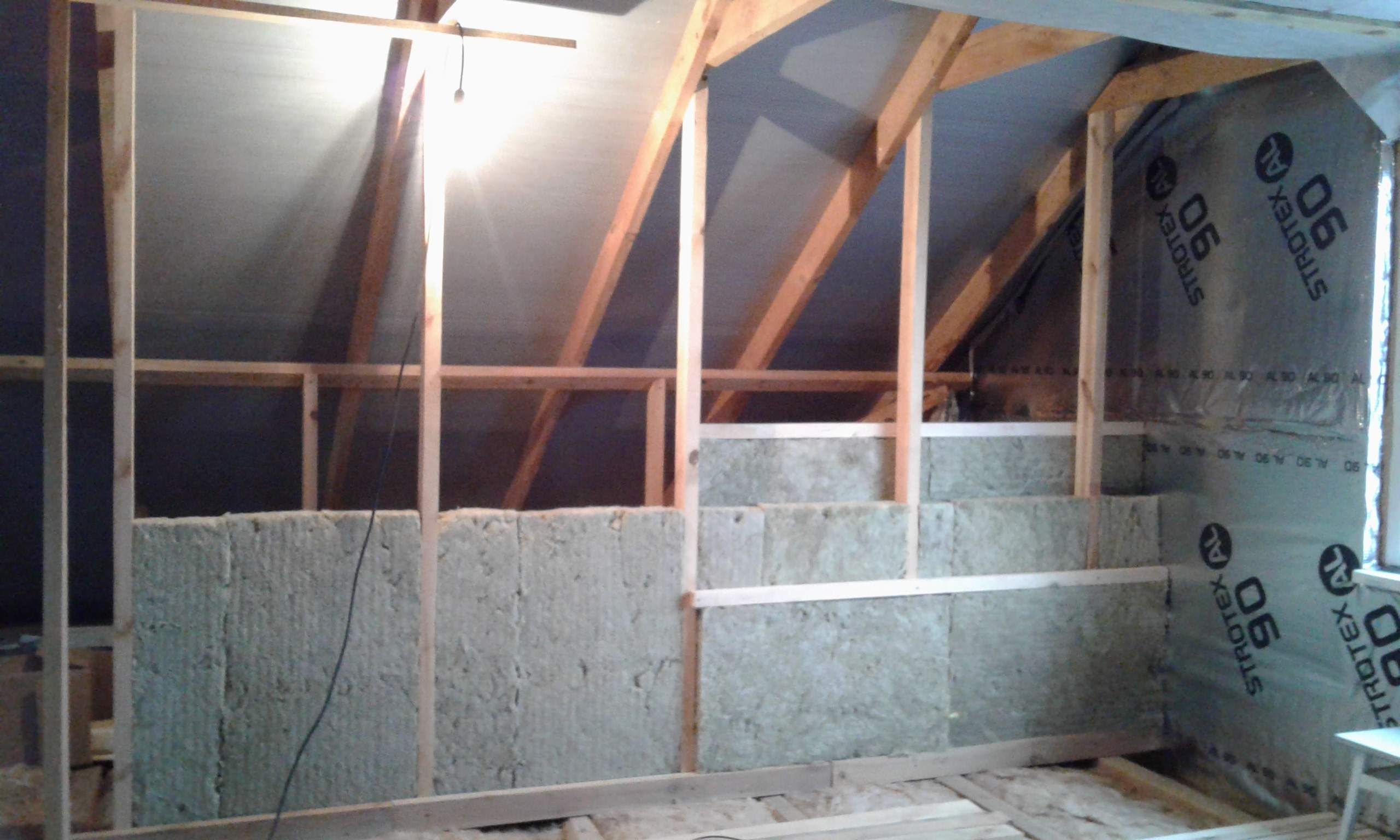

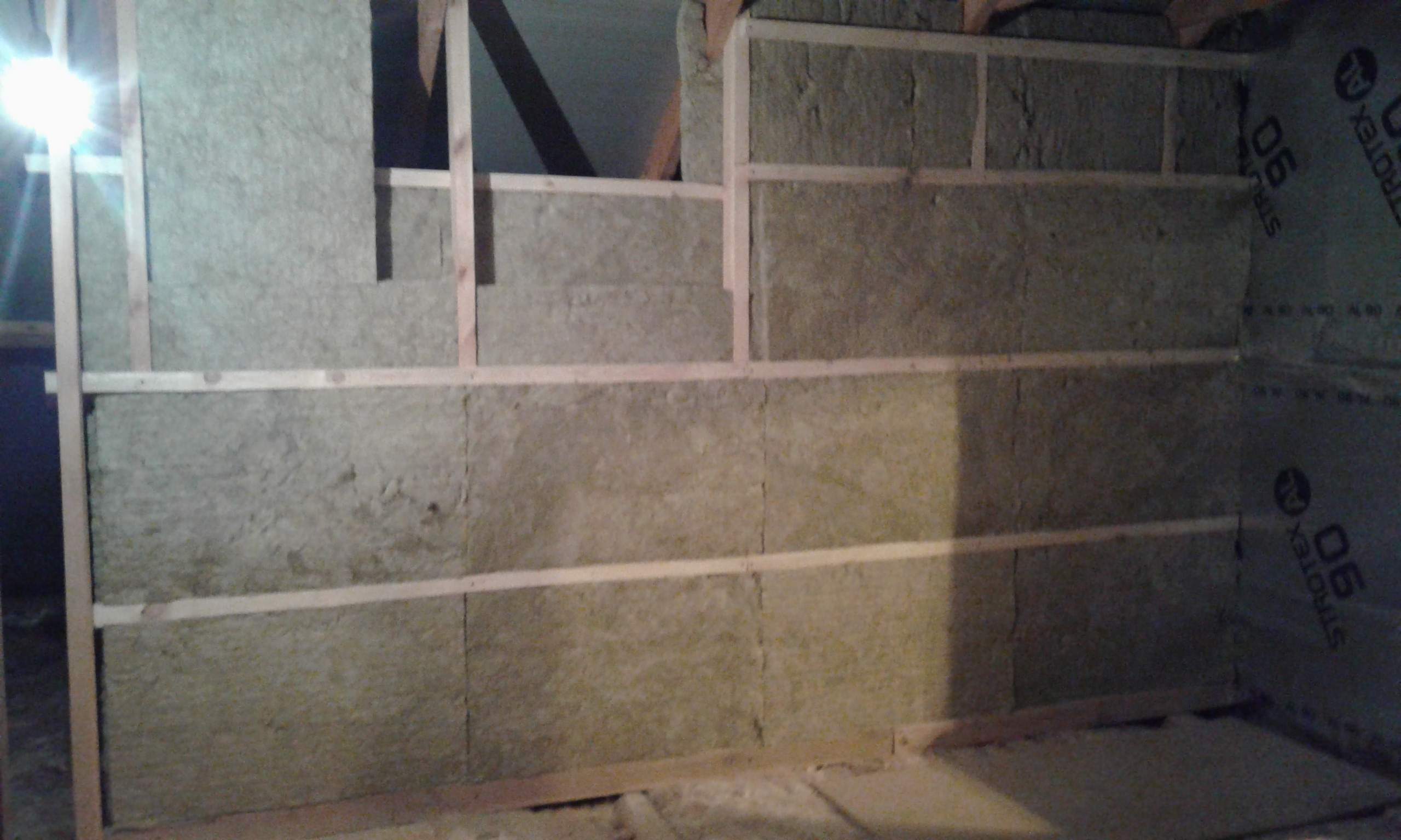

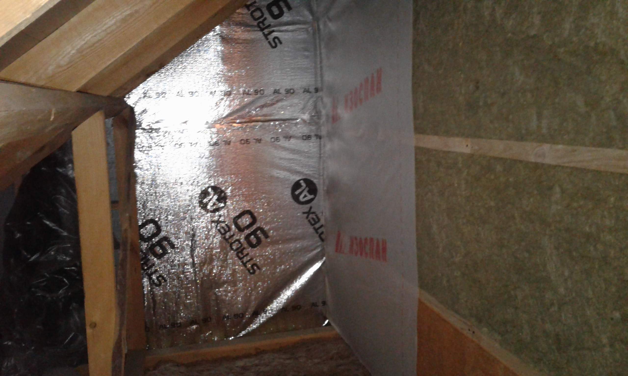

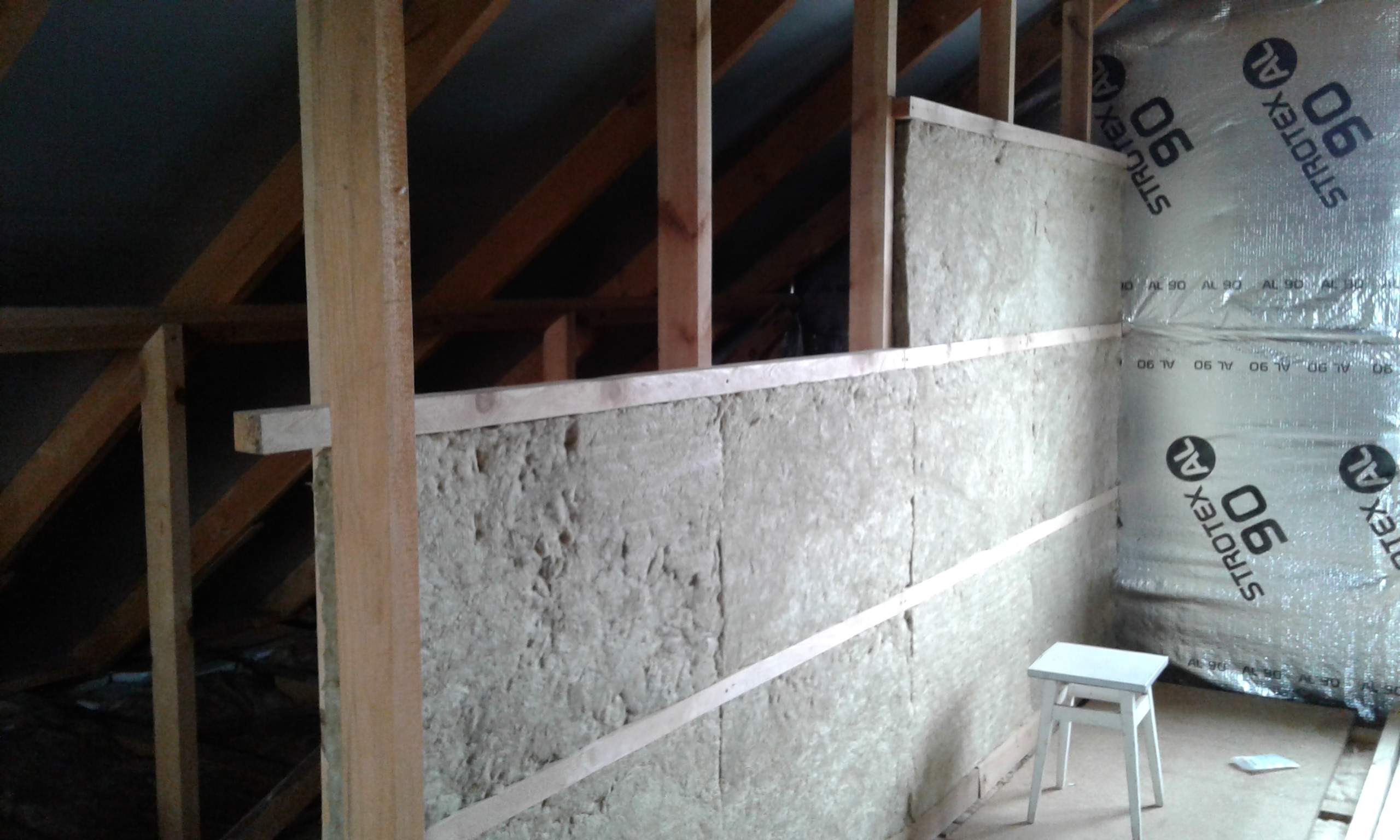

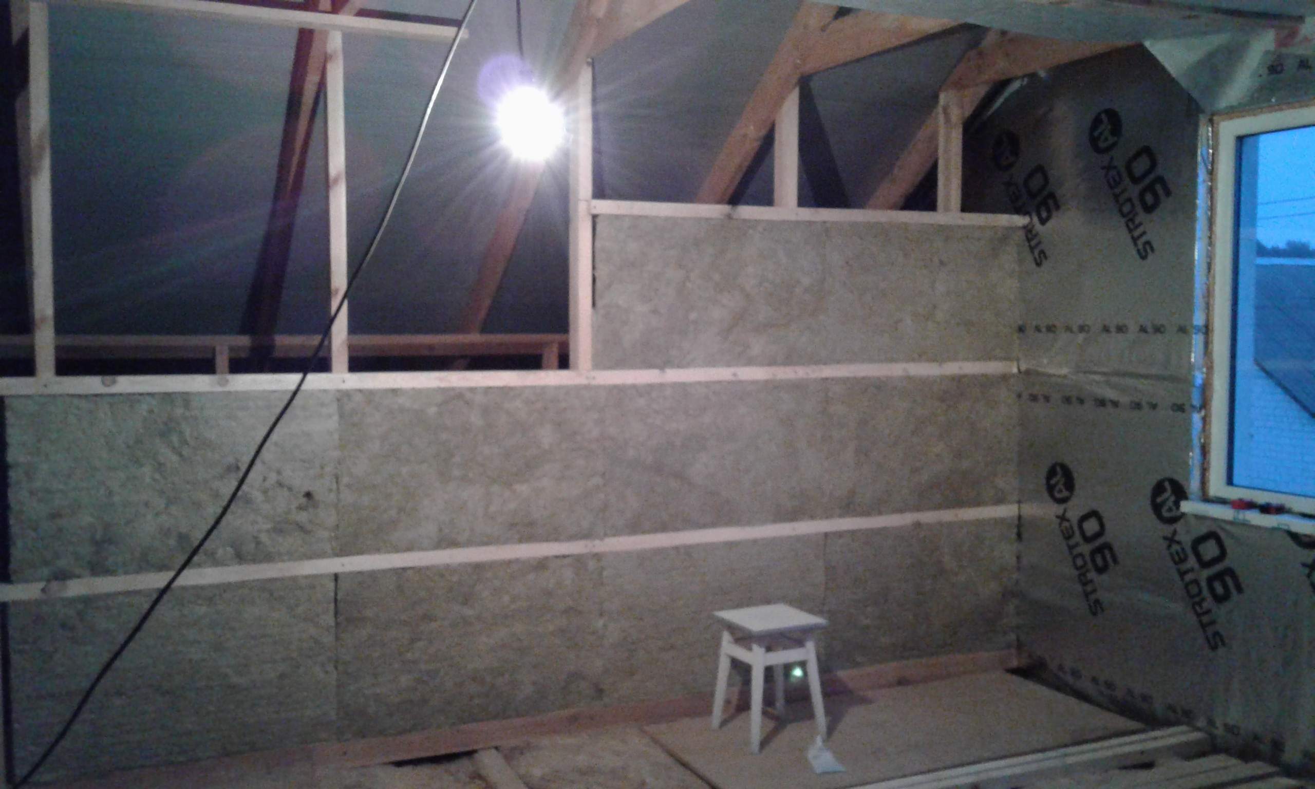

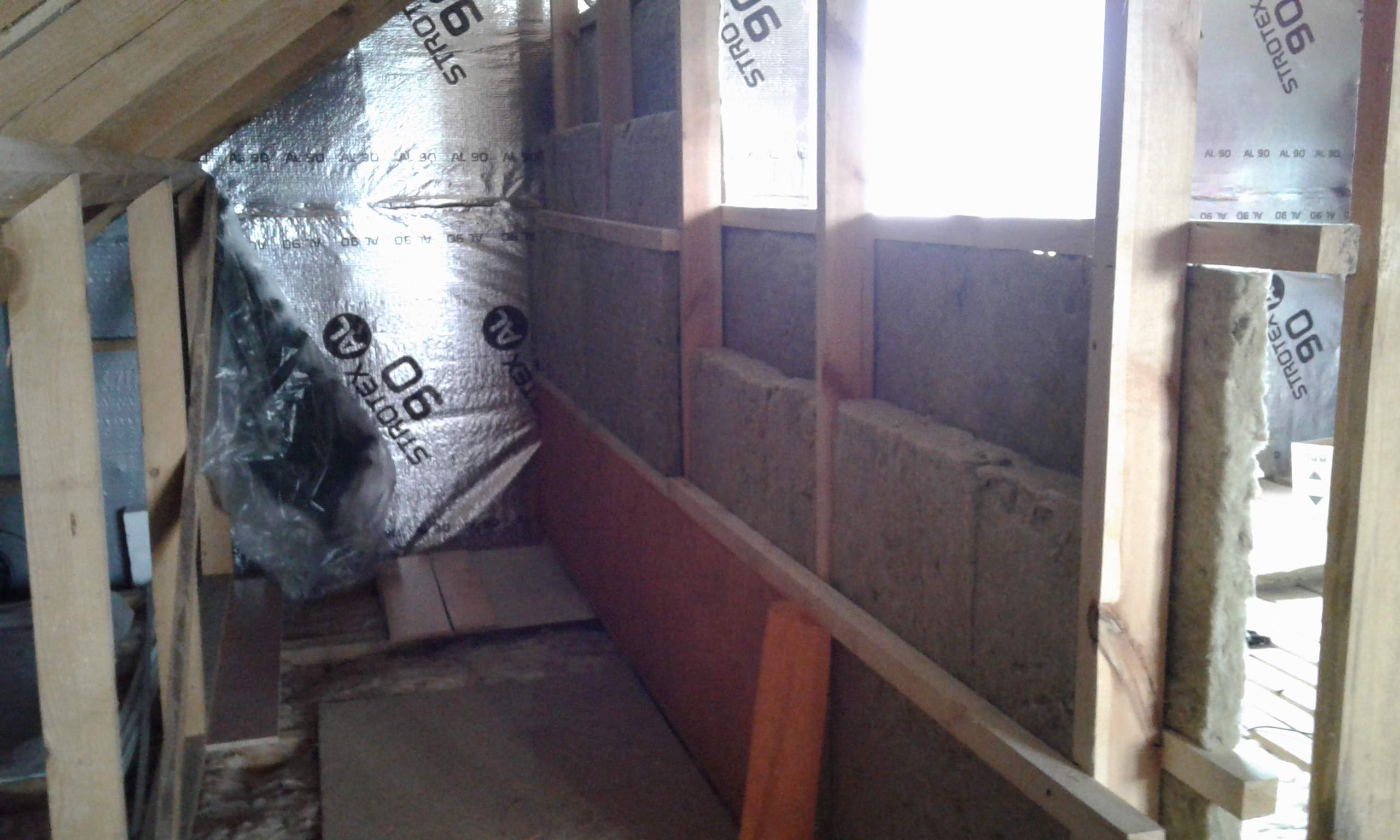

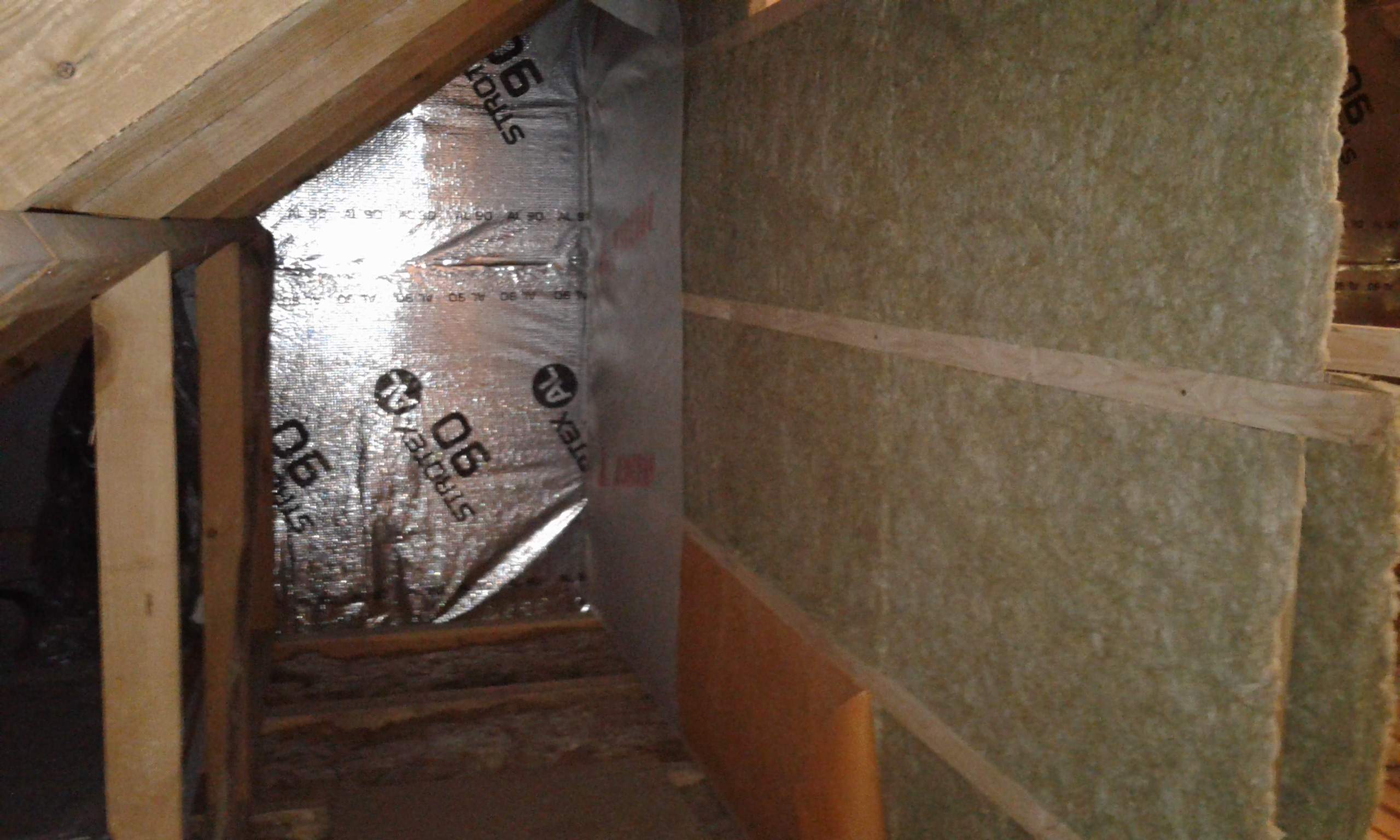

Сегодня пока льет дождь, решил вернуться к мансарде - начал заполнять ватой стену (20 см в три слоя, 5+10+5).
Изнутри будет паробарьер и МДФ-вагонка (все-таки OSB мне не нравится), а вот чем закрыть вату снаружи - пока думаю.
За этой стенкой будет типа кладовка, прикручу вешалки - будет висеть зимняя одежда. Поэтому желательно, чтобы пыль из ваты на нее не попадала, а влага свободно выходила.

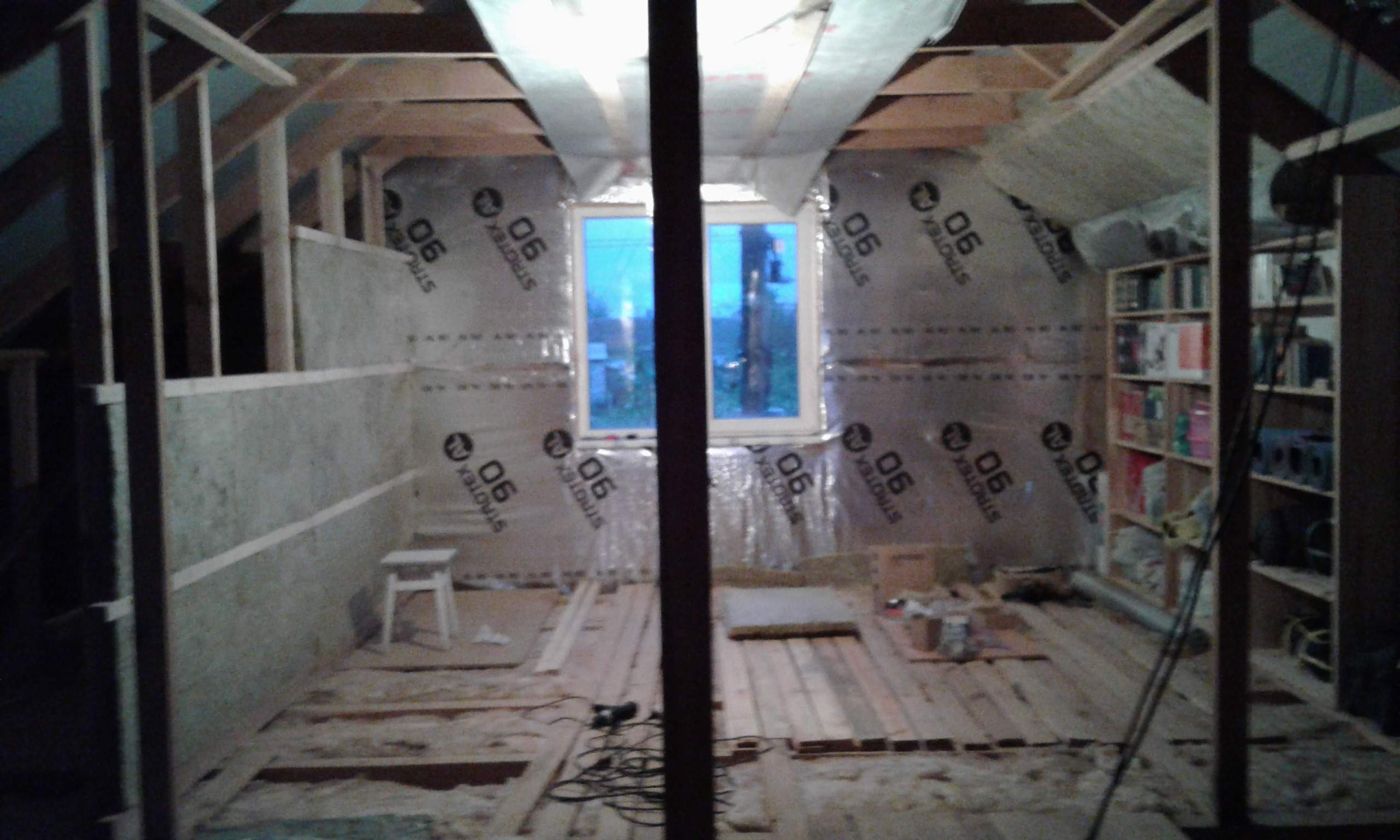

Вот такой вот кабинет-библиотека 4х4,2 вырисовывается:

Так может просто мембрана, а потом вагонка?
Наверно просто мембрана, без вагонки.

Все-таки спрощу совета еще раз насчет чердака: с лицевой стороны вата будет зашита паробарьером и вагонкой, а чем лучше зашить с обратной стороны (в кладовке):
1. Мембрана + OSB
2. Только мембрана
3. Только OSB
С вагонкой я там точно морочиться не буду.
Из вашего набора, я бы делала мембрана +OSB, хотя для себя наверное мембрана +вагонка (так,у которой размеры меньше -дешевле) и покрыла Микс Лазурью -эстетичный что-ли... Покрыть можно и осб -смотрится тоже неплохо...
Я бы гипсокартоном закрыл ( экологичней) + можно дешевый ветробаръер

OSB точно нельзя, им лучше как раз внутри (он почти паробарьер), если карман эксплуатируемый то согласен с Юрием, гипсокартон отличный вариант, а так хватило бы ветробарьера.
Вы к стати вентиляцию этого "холодильника" предусмотрели? :)
Да там щелей полно, зимой сквознячок хороший гуляет...
Если будет не хватать - прорежу пару дырок во фронтоне, замаскирую решетками, как в верхнем "треугольнике" над комнатой.

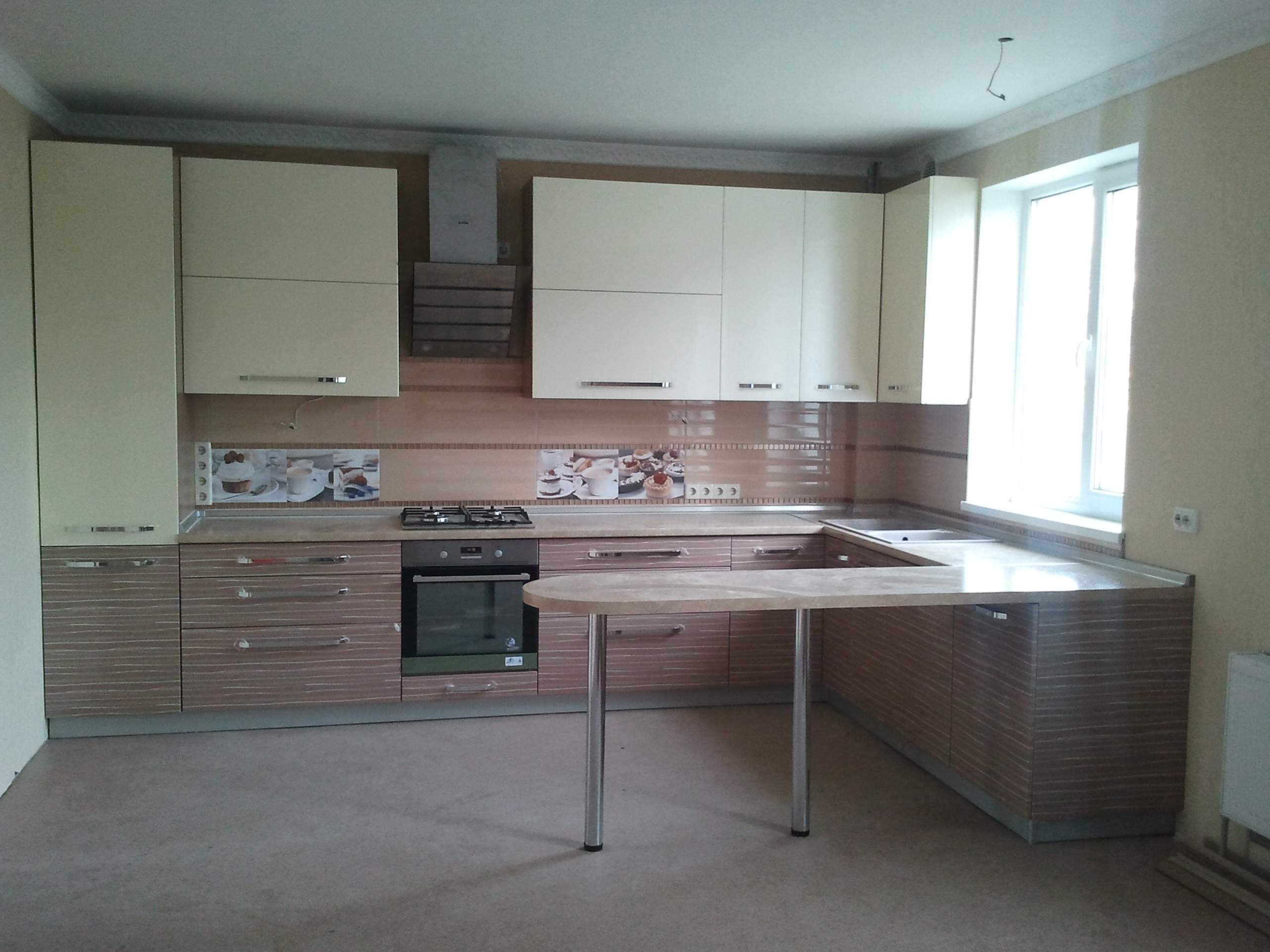

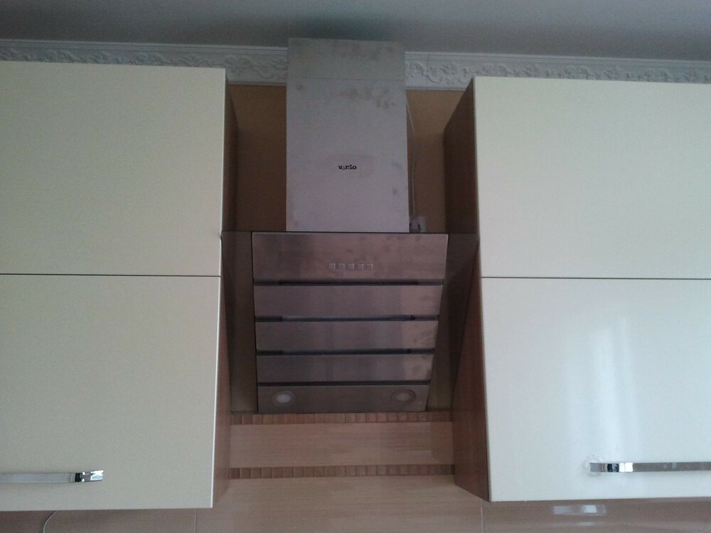

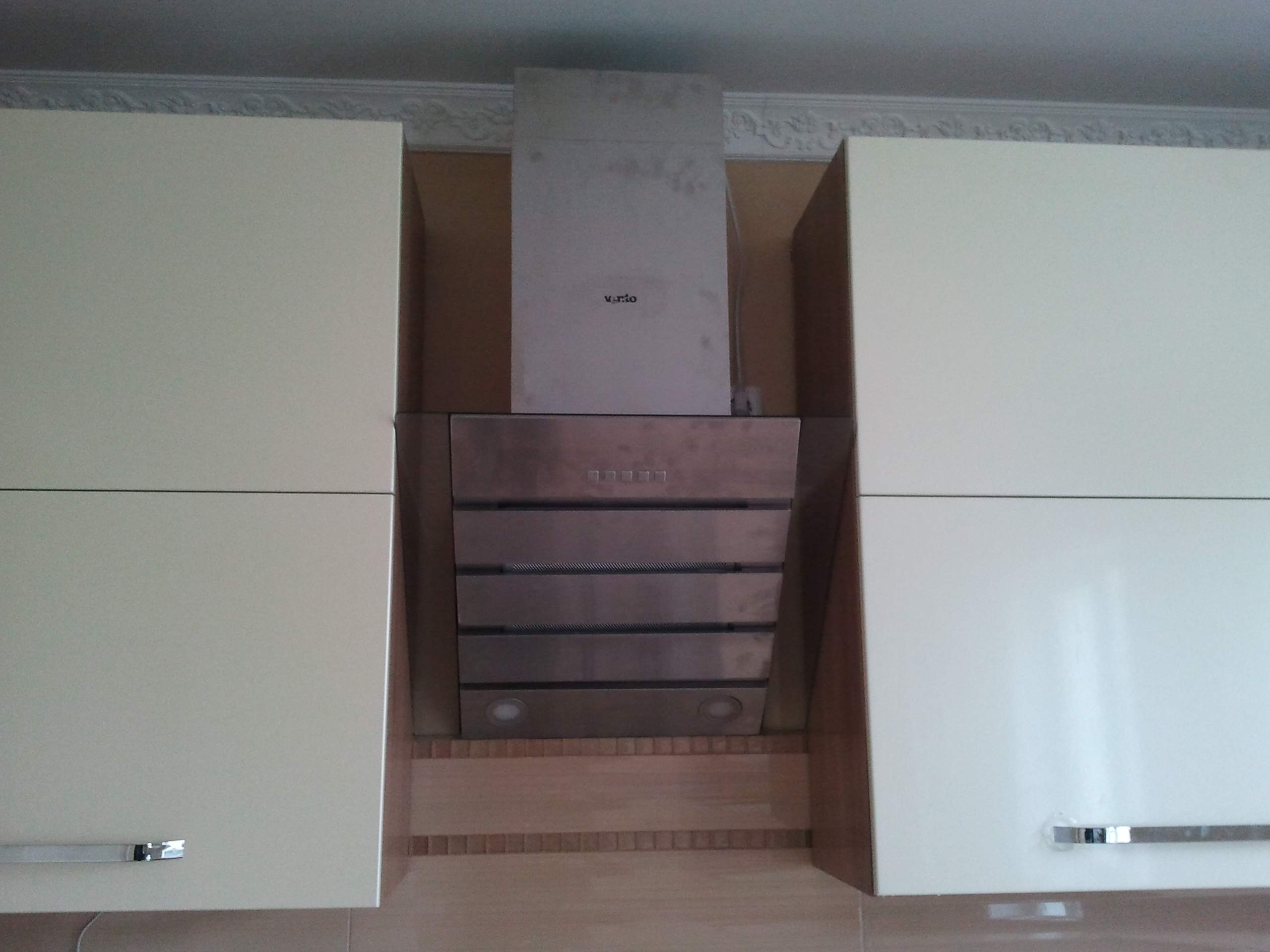

Вадим, напомните пожалуйста, какая у вас вытяжка? Довольны? Сильно шумная?
Вытяжка Ventolux, в принципе довольны, но она достаточно шумная.
И она ж врядли подойдет по дизайну к классической кухне.
Спасибо, меня больше как раз шумность интересует.
Думаю, что если у производителя одна модель шумит, то и другие будут вести себя также- движки ставят скорее всего одинаковые...
Да еще вопрос- по каналу для вытяжки- он у вас на 100 или 150 мм?
Я буду делать сразу в стену и на улицу... Читала, что при уменьшении сечения появляется больше шума...
Да, чуть не забыл - там три регулировки скорости, на первой почти не шумит, на второй умеренно.
150
Если паробарьер нормально сделан, то все будет нормально и с ОСП.
это если бы он и внутри им обшил по каркасной технологии! А так паробарьер со своми микронами толщины может не победить мм осб. Но это конечно просчитывать нужно, я нн считал
з.ы. но я бы в любом случае так не делал, из—за того, что может потянуть за собой веньиляция, ее тоже нужно тогда организовывать как в каркасниках.
Да я тоже решил не делать - зачем мне ставить недешевый OSB в помещении, куда кто-то если и будет заходить, то не чаще пары раз в год. И ветробарьер сойдет.
