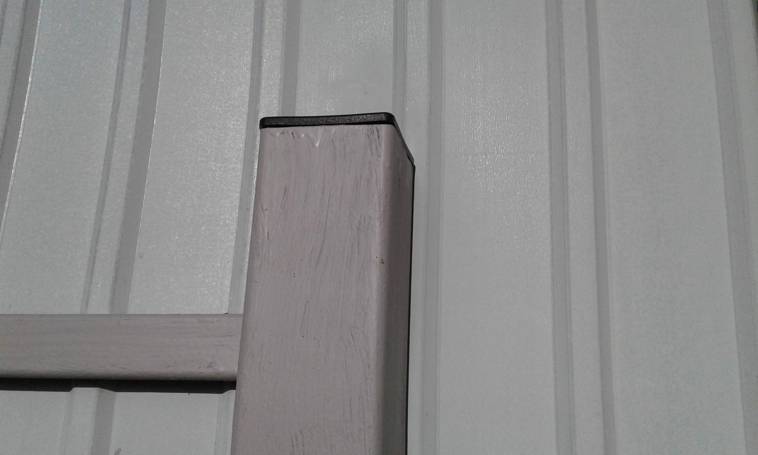

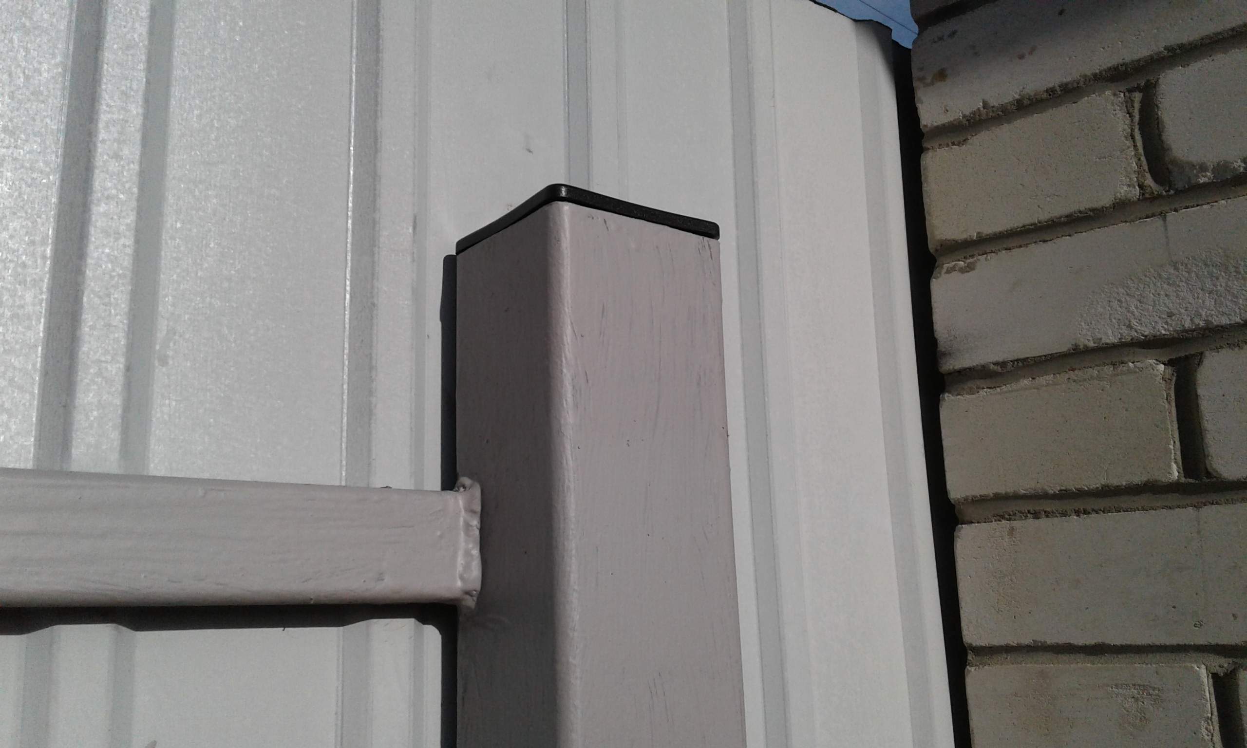

Сегодня наконец дошли руки поставить на заборе пластиковые еврокрышки вместо "евробутылок". :D

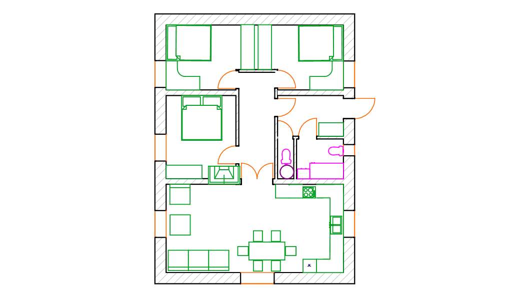

Вадим, помогите разобраться с Вашей планировкой и размещением. Как я понял, вот Ваш окончательный проект - www.stroimdom.com.ua/forum/showpost.php?p=1564247&postcount=110. Северная часть - глухая стена, итого Ваша кухня Вышла на северо-восток? На аватарке у Вас Запад, т.е. там 3 спальни?
Нет, то был еще не окончательный. :D После этого добавили мансардный этаж и лестницу на него. Вот здесь более-менее похож на реализованный, за исключением того, что тамбура мы не сделали, вместо него просто прихожая от входной двери до кухни. И дверь в ванную открывается в другую сторону (направо).
Да, все так - с севера глухая стена от соседа, кухня в северо-восточном углу (окна на восток, на дорогу), три спальни на запад (в сад).

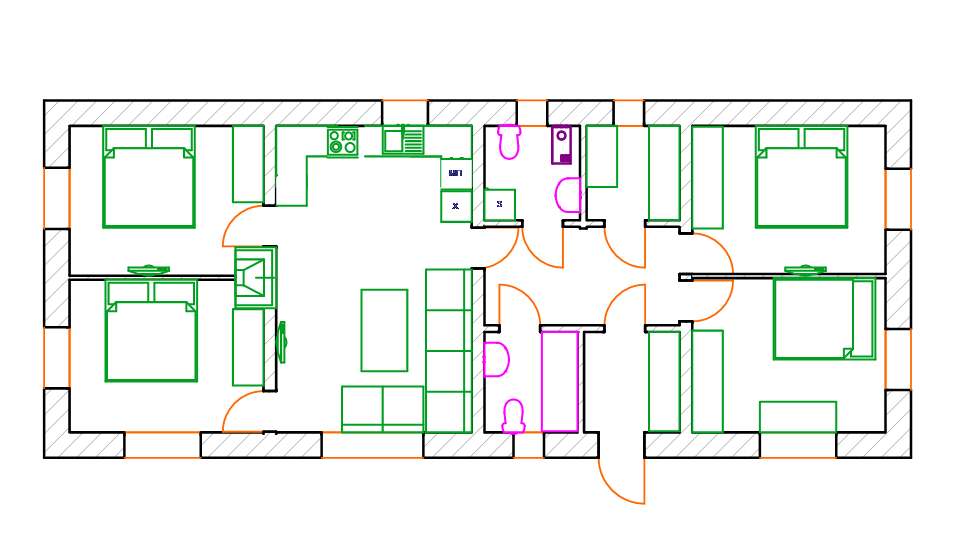

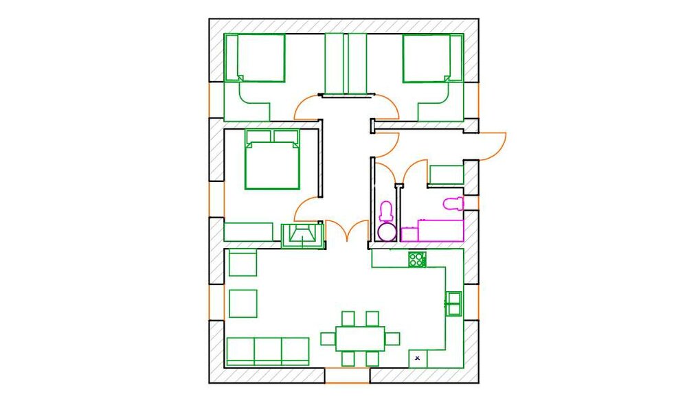

Но если бы я строил все по-новой на этом же участке без привязки к существующим фундаментам и коммуникациям (погреб, газ, скважина), то отодвинул бы дом вглубь метров на 10-15, сделал бы навес для машины с северной стороны в тени дома, вход в дом и террасу с восточной стороны, там же + южная сторона - кухню-гостиную, на запад - спальни. Гостевую зону отдыха (барбекю, качели, бассейн, ландшафтный дизайн, клумбы, дорожки и т.п.) - на 10-15 метрах между домом и улицей. С юга и запада - побольше деревьев, сад. И уже в саду - небольшую зону отдыха подальше от гостей :D и дороги (пару шезлонгов и столик в саду под деревьями). И никаких дорожек за домом - только трава. И дом был бы одноэтажный, что-то такого плана:
Как по мне-второй вариант интересней.
Так он и больше на 16 кв.м Ж-)
А начиналось все с "Черепашки" Татьяны5 :beer:
Однозначно. Но я бы ещё поменял местами вход (сделал бы ближе к гостиной) и санузел (ближе к спальной зоне).
Однозначно. Но
...первый однозначно дешевле (тысяч примерно на 8 долларов). И вообще, не побоюсь этого слова Ж-) - пример того, как можно впихнуть 3 полноценных спальни + кухню-гостиную всего в 72 кв.м. Обычно в столько еле-еле умещают две спальни с кухней-гостиной.
Там смысл в том, что:
1. Вход в дом ближе к северной стене, поскольку там навес для машины.
2. В туалете висит бойлер, горячая вода из которого подается в ванную и на кухню сразу за стенкой.
3. Выход из прихожей не упирается в дверь спальни.
Ну и еще один альтернативный вариант и его расположение на участке:
этот, кстати, очччень ничего, утащу в копилку :-)

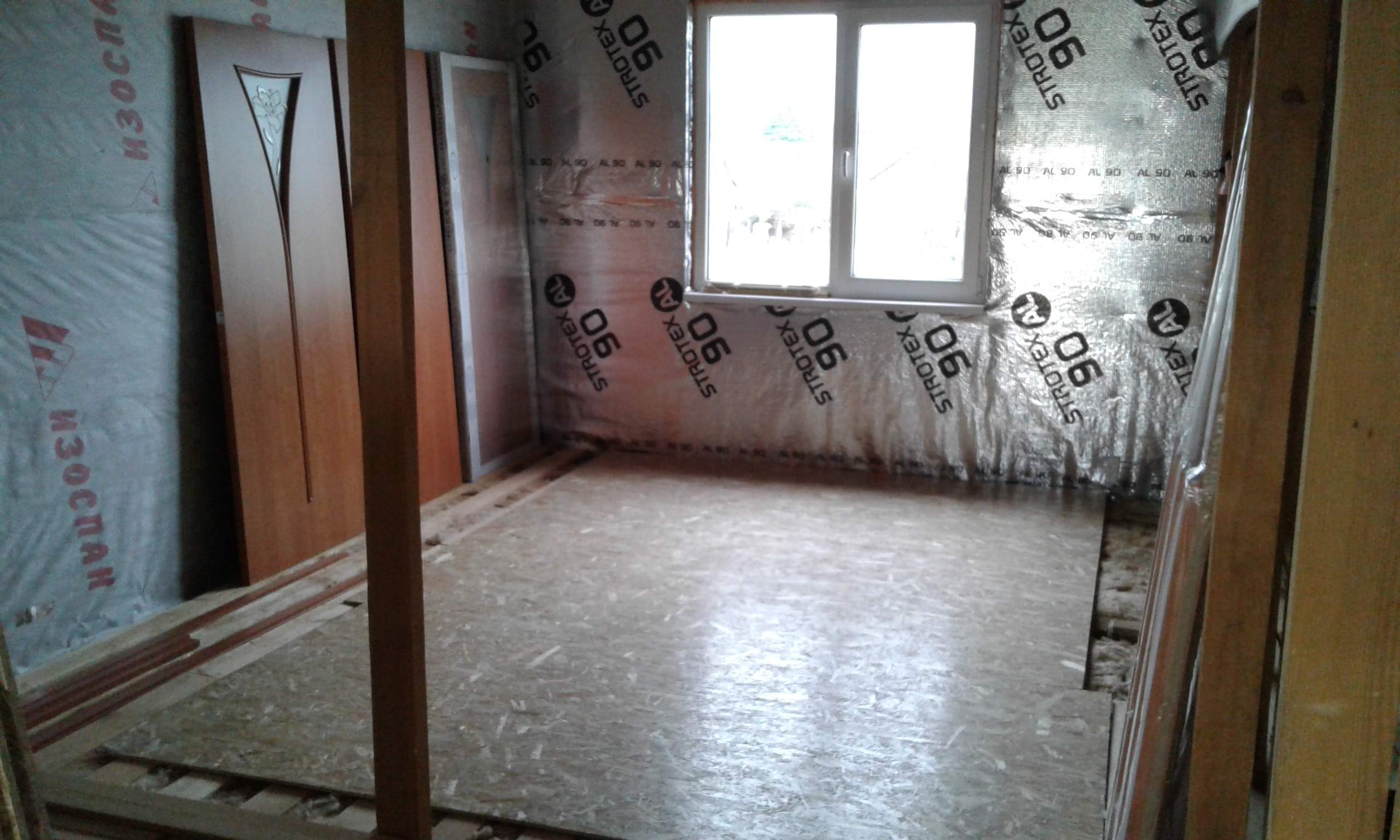

Сегодня купил 10 листов OSB Egger (Австрия), толщина 10, пока просто раскидал, дальше буду подрезать и подгонять.

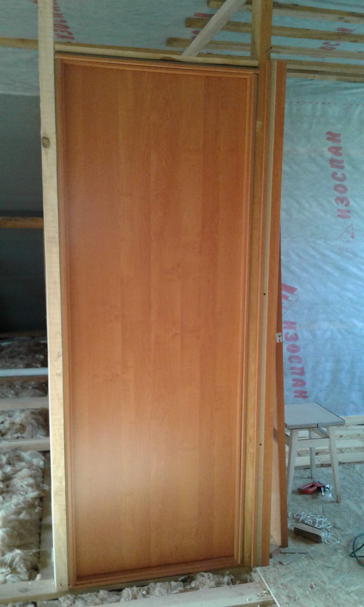

Ну и двери уже закупил. Со стеклами 80 - на комнаты, без стекол 70 - в кладовки.
ЗЫ: непростой задачей оказалось пропихнуть листы ОСБ в проем лестницы - по диагонали с зазором в пару сантиметров :)

Несколько дней назад купил в Епицентре пару дверных полотен по 200 грн, вчера и сегодня кое-как притулил их корявыми руками. Смешная цена за двери оказалась вполне объяснимой - полотна неровные, поэтому зазоры гуляют. Ну да ладно, для кладовок сойдет.
Пока потренировался, а дальше будет пара входных дверей в кабинет и спальню.
Ручку на вторую дверь еще не купил, будет ставиться вместе с остальными двумя.
