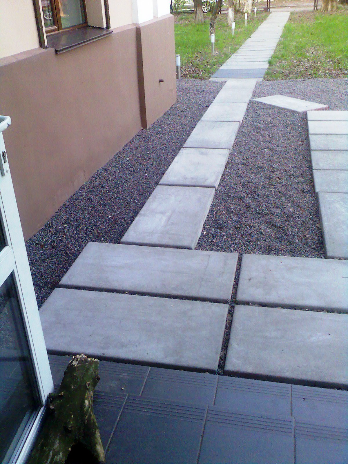

Serg_Nikol Опубліковано: 26 квітня 2012 Поділитись Опубліковано: 26 квітня 2012 Набор : геотекстиль (7 грн м кв), мембрана (пусть 20 грн квадрат). Планку можно не применять (зависит от отделки цоколя). С этим, собственно, и проблема. Цоколь утеплен ЭППСом 5см, и наземная его часть закрыта клинкерной цокольной плиткой от Фагота. Как быть в этой ситуации? Посилання на коментар Поділитися на інших сайтах More sharing options...
Слава Щ. Опубліковано: 26 квітня 2012 Поділитись Опубліковано: 26 квітня 2012 С этим, собственно, и проблема. Цоколь утеплен ЭППСом 5см, и наземная его часть закрыта клинкерной цокольной плиткой от Фагота. Как быть в этой ситуации? C каких это пор Фагот стал клинкер обжигать? Посилання на коментар Поділитися на інших сайтах More sharing options...
Propeller Опубліковано: 27 квітня 2012 Поділитись Опубліковано: 27 квітня 2012 С этим, собственно, и проблема. Цоколь утеплен ЭППСом 5см, и наземная его часть закрыта клинкерной цокольной плиткой от Фагота. Как быть в этой ситуации? Вы все-таки хотите сделать дорожку по периметру здания, чтобы по ней ходить? Если пешеходная зона под домом не нужна, то есть вариант. Посилання на коментар Поділитися на інших сайтах More sharing options...

Serg_Nikol Опубліковано: 27 квітня 2012 Поділитись Опубліковано: 27 квітня 2012 C каких это пор Фагот стал клинкер обжигать? Вот эта плитка: fagot77.ru/oblicovka_cokol Не знаю, что у Фагота с обжигом - не задавался этим вопросом. Зиму отстояла без потерь. От обычной фасадной она отличается размером: fagot77.ru/plitka_fasad Добавлено через 2 минуты Вы все-таки хотите сделать дорожку по периметру здания, чтобы по ней ходить? Если пешеходная зона под домом не нужна, то есть вариант. Дорожка нужна обязательно, т.к. детям, собакам, и даже некоторым взрослым правила дорожного движения по участку даются с большим трудом;):D Посилання на коментар Поділитися на інших сайтах More sharing options...
Uvex Опубліковано: 30 квітня 2012 Поділитись Опубліковано: 30 квітня 2012 Пропеллер.. Отреагируйте на комментарий, пожалуйста. И все таки прошу уклонно привязаться к рисунку с поста№21. Спасибо! Пропеллер, ау! Актуально Посилання на коментар Поділитися на інших сайтах More sharing options...
Koskos Опубліковано: 30 квітня 2012 Поділитись Опубліковано: 30 квітня 2012 Вот эта плитка: fagot77.ru/oblicovka_cokol Это не клинкер. Это недоразумение простоит максимум 3 сезона, потом начнет трещать и отваливаться Посилання на коментар Поділитися на інших сайтах More sharing options...

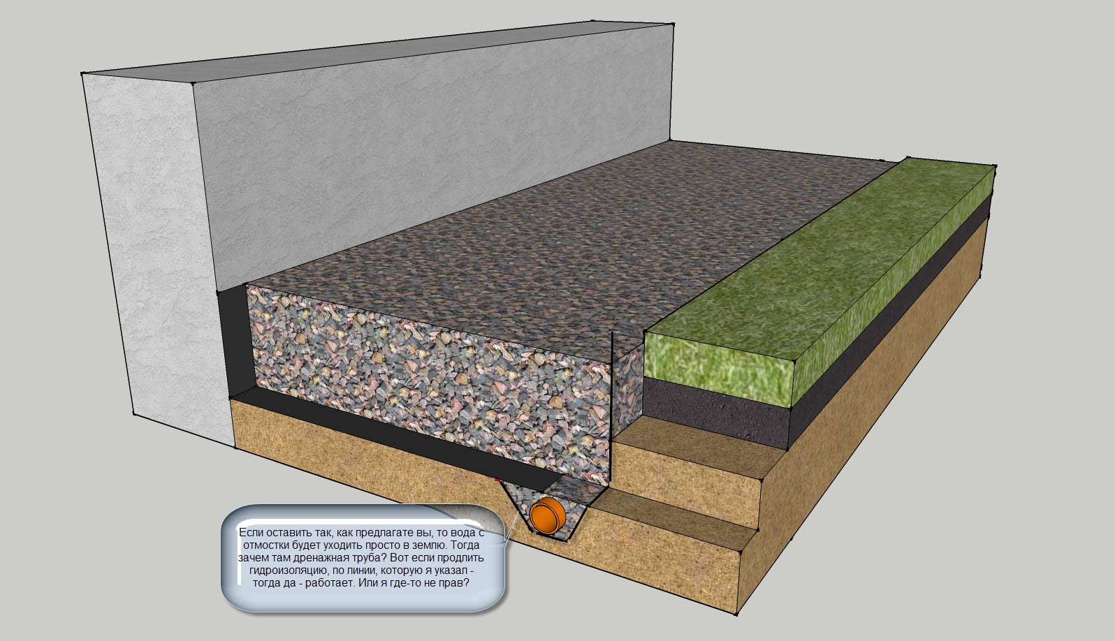

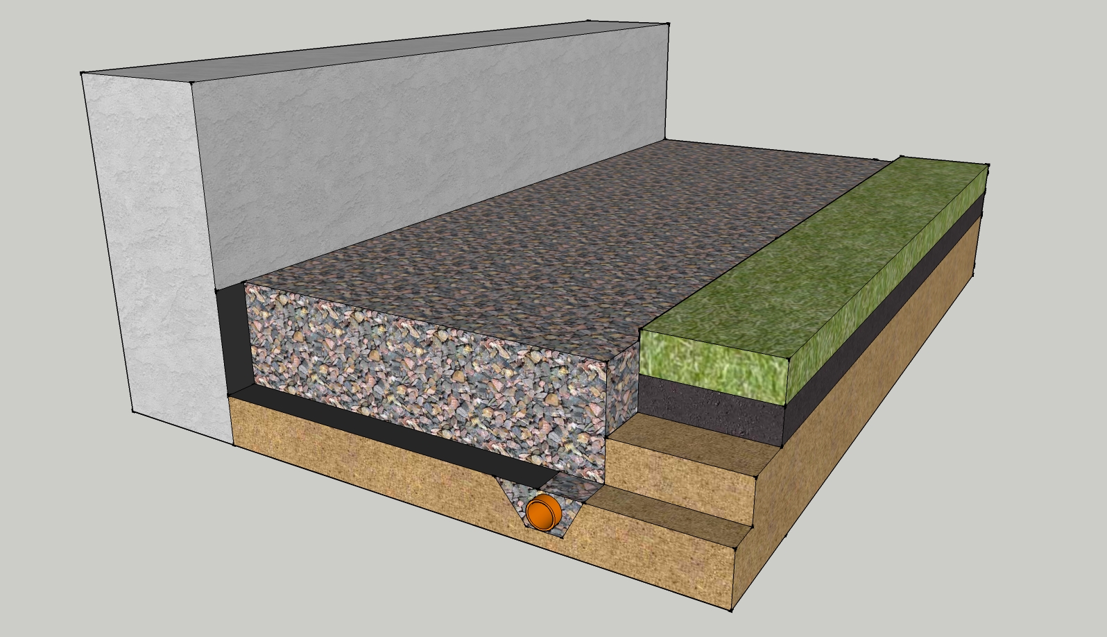

Propeller Опубліковано: 30 квітня 2012 Поділитись Опубліковано: 30 квітня 2012 Вот.. Что бы было более понтяно по уровням для рисования схемки и обьяснения мне же Посмотрите такой рисунок. Там, вроде все понятно. На мой взгляд. 1. Сначала роем канаву в двух уровнях : один под мембрану, другой под трубу. Уклон трубы и расположение премника ливневых вод - за Вами. 2. Подсыпаем около 5 см в канаву для трубы. Диаметр трубы - за Вами. Ширина канавы под дренаж = диаметр трубы + по 10 см по бокам. 3. Укладываем трубу. 4. Укладываем мембрану. Её можно даже не крепить к стене. Мембрана должна "заканчиваться " не доходя 3-4 см до оси трубы. Над трубой. Не под. 5. Крепим к стене ЭППС. 6. Все засыпаем щебнем. Посилання на коментар Поділитися на інших сайтах More sharing options...
Uvex Опубліковано: 30 квітня 2012 Поділитись Опубліковано: 30 квітня 2012 Посмотрите такой рисунок. Там, вроде все понятно. На мой взгляд. 1. Сначала роем канаву в двух уровнях : один под мембрану, другой под трубу. Уклон трубы и расположение премника ливневых вод - за Вами. 2. Подсыпаем около 5 см в канаву для трубы. Диаметр трубы - за Вами. Ширина канавы под дренаж = диаметр трубы + по 10 см по бокам. 3. Укладываем трубу. 4. Укладываем мембрану. Её можно даже не крепить к стене. Мембрана должна "заканчиваться " не доходя 3-4 см до оси трубы. Над трубой. Не под. 5. Крепим к стене ЭППС. 6. Все засыпаем щебнем. вопрос заключался: почему под трубой нет мембраны? вода ведь может уйти в грунт, который находится за трубой Посилання на коментар Поділитися на інших сайтах More sharing options...
Propeller Опубліковано: 30 квітня 2012 Поділитись Опубліковано: 30 квітня 2012 Хорошо. Выложили мы мембрану желобом и в нее положили трубу. Вода стекает в мембрану и по ней течет в стороны. В стороны, где мембрана заканчивается. В местах, где мембрана заканчивается вода будет делать хорошие промоины в грунте. Ведь она заканчивается не как труба в резервуаре, просто в поле. Если мы положили трубу в мембранный желоб где делать отверстия в трубе? В стандартных трубых отверстия заканчиваются на высоте трети диаметра от низа трубы. Наша задача львиную долю воды собрать в трубу. Под дренажную трубу все равно будет попадать вода. С неба. Дренаж - это не гидроизоляция. Посмотрите как дядя на фото делает. А это немецкий дядя. Их приучили делать "как написано". Это пристенный дренаж. От дождевых и талых вод. Посилання на коментар Поділитися на інших сайтах More sharing options...

Propeller Опубліковано: 1 травня 2012 Поділитись Опубліковано: 1 травня 2012 вопрос заключался: почему под трубой нет мембраны? вода ведь может уйти в грунт, который находится за трубой Еще добавлю. Для того, чтобы спать спокойно, что собрал почти всю воду надо просто поработать с дренажной трубой. Если взять простую ПВХ, то сделать пропилы , к примеру, электропилой. Моя дает пропил шириной где-то 7мм. Сделать эти пропилы с шагом 5....даже 3 см. У Вас получится хорошо проходимая для воды "сетка". Посилання на коментар Поділитися на інших сайтах More sharing options...
Uvex Опубліковано: 1 травня 2012 Поділитись Опубліковано: 1 травня 2012 Еще добавлю. Для того, чтобы спать спокойно, что собрал почти всю воду надо просто поработать с дренажной трубой. Если взять простую ПВХ, то сделать пропилы , к примеру, электропилой. Моя дает пропил шириной где-то 7мм. Сделать эти пропилы с шагом 5....даже 3 см. У Вас получится хорошо проходимая для воды "сетка". я хотел все-таки поставить ливнеприемники под водосточными трубами. и соединить их с этой "дренажной" трубой с помощью цельной ПВХ-трубы. если будет сильный поток, не будет ли из дренажной трубы "выплескиваться" вода в грунт, которая поступает из ливнеприемников? Посилання на коментар Поділитися на інших сайтах More sharing options...
Propeller Опубліковано: 1 травня 2012 Поділитись Опубліковано: 1 травня 2012 я хотел все-таки поставить ливнеприемники под водосточными трубами. и соединить их с этой "дренажной" трубой с помощью цельной ПВХ-трубы. если будет сильный поток, не будет ли из дренажной трубы "выплескиваться" вода в грунт, которая поступает из ливнеприемников? Тут дело в проходном сечении трубы. Диаметре. Количество воды, которое будет собирать отмостка несравнимо мало с количеством воды, которое будут собирать ливнеприемники с крыши. Просто сравните площадь сбора с крыши и с полоски отмостки. Поэтому рассчитывайте диаметр под крышу. Посилання на коментар Поділитися на інших сайтах More sharing options...
Serg_Nikol Опубліковано: 1 травня 2012 Поділитись Опубліковано: 1 травня 2012 Тут дело в проходном сечении трубы. Диаметре. Количество воды, которое будет собирать отмостка несравнимо мало с количеством воды, которое будут собирать ливнеприемники с крыши. Просто сравните площадь сбора с крыши и с полоски отмостки. Поэтому рассчитывайте диаметр под крышу. А ливнеприемники с крыши предполагается вести в дренажную трубу, или просто опустить на мягкую щебеночную отмостку? Посилання на коментар Поділитися на інших сайтах More sharing options...
