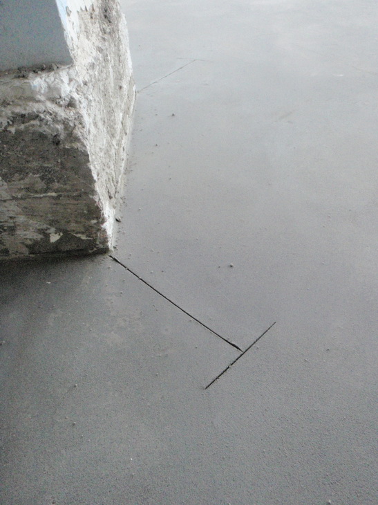

Пример деформационного шва:
Деформационные :)
Что демпферный что деформационный это одно и тоже,но можно в качестве деформационного шва просто сделать отступ на 3-4 мм,но по сравнению со взлётной полосой на плитке надо заделать шов для красоты и если там будет пустота то это будет неочень удобно.

Шов - деформационный. Он может быть устроен как с помощью демпферной ленты, так и без неё. Простым прорезанием бетонной стяжки на часть ей толщины. Но называть шов "демпферным" - не корректно.

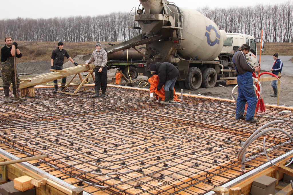

Не хочу вступать с Вами опять в плохие споры, но представим ситуацию с коэффициентом расширения бетона 0,5мм/ на 1м такую:
Склад 4000м/кв, обогрев только ТП, приходит монтажник и говорит-на хрена демферка нужна на разделение зон, уложим только по периметру, чтоб отсечь холод от стяжки (хотя это тоже не совсем вяжется в голове).
Как Вы думаете, что произойдет с этим полом, когда его запустят?
Я например, даже не исключаю вариант сдвига стен. По сему, пишут разделять, я всегда разделяю, а типа я так делаю и все О,Кей, не принимается лично в моей работе.

Без проекта, значится, такая работа делается штоль?

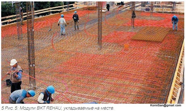

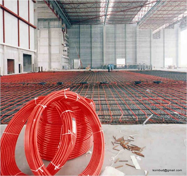

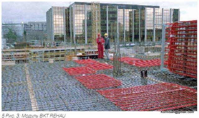

Кроме того, касательно именно "4000" - что-нибудь слышали про технологию "темперирование ядра бетона"?
.....Фото из буклета Рехау:
%D1%82%D0%B5%D0%BC%D0%BF%D0%B5%D1%80%D0%B8%D1%80%D0%BE%D0%B2%D0%B0%D0%BD%D0%B8%D0%B5%20%D1%8F%D0%B4%D1%80%D0%B0%20%D0%B1%D0%B5%D1%82%D0%BE%D0%BD%D0%B0%20%D1%80%D0%B8%D1%81.5.jpg
%D1%82%D0%B5%D0%BC%D0%BF%D0%B5%D1%80%D0%B8%D1%80%D0%BE%D0%B2%D0%B0%D0%BD%D0%B8%D0%B5%20%D1%8F%D0%B4%D1%80%D0%B0%20%D0%B1%D0%B5%D1%82%D0%BE%D0%BD%D0%B0%20%D1%80%D0%B8%D1%81.3.jpg
%D0%A0%D0%B8%D1%81%D1%83%D0%BD%D0%BE%D0%BA12.jpg......
Нет не слышал.
.....Нет не слышал.
К сожалению, у меня нет опыта участия в таком проекте, подробности рассказать не могу - только теоретические основы.
Но монтаж ТП в так называемой "Утеплённой Шведской Плите" - УШП ведётся по этому принципу - и без швов
