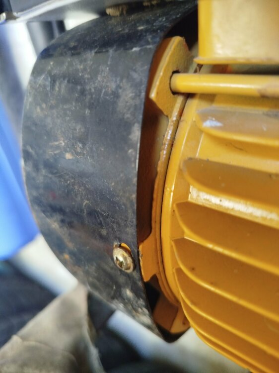

DimaF Опубліковано: 5 вересня 2025 Поділитись Опубліковано: 5 вересня 2025 В 02.09.2025 в 20:00, viksel сказал: Там не треба сильно розбирати,задня кришка переважно натягнута на двигун .Молоточком стукнули і злетіла.Потім на місце поставити бо охолоджуватись не буде.Заодно подивитесь,можливо вона там взагалі розвалилась і двигун банально не охолоджується. Сегодня поливал и опять тоже самое. Снял заднюю крышку, и увидел крыльчатку на валу, но непонятно что она охлаждает, в корпусе никаких дырок нет. Сам вал без люфта, крутится легко, без рывков и задержек. Посилання на коментар Поділитися на інших сайтах More sharing options...

Canton Опубліковано: 6 вересня 2025 Поділитись Опубліковано: 6 вересня 2025 11 часов назад, DimaF сказал: но непонятно что она охлаждае Создает движ воздуха вдоль корпуса для улучшенного отвода тепла Посилання на коментар Поділитися на інших сайтах More sharing options...
DimaF Опубліковано: 6 вересня 2025 Поділитись Опубліковано: 6 вересня 2025 42 минуты назад, Canton сказал: Создает движ воздуха вдоль корпуса для улучшенного отвода тепла Да ни черта она там не создает, крышка плотно с торца насажена, почти без щелей. Думаю может снять ее в обще. 1 Посилання на коментар Поділитися на інших сайтах More sharing options...
Canton Опубліковано: 6 вересня 2025 Поділитись Опубліковано: 6 вересня 2025 17 минут назад, DimaF сказал: крышка плотно с торца насажена ХЗ, как у Вас устроено, не видел. В обычном электродвигателе между хащитным кожухом и корпусом есть зазоры. Кожух на ребрах охлаждени стоит. Вот там она тянет воздух вдоль ребер... Посилання на коментар Поділитися на інших сайтах More sharing options...
DimaF Опубліковано: 6 вересня 2025 Поділитись Опубліковано: 6 вересня 2025 7 минут назад, Canton сказал: Кожух на ребрах охлаждени стоит. Сделаю фото сегодня. Посилання на коментар Поділитися на інших сайтах More sharing options...
DimaF Опубліковано: 6 вересня 2025 Поділитись Опубліковано: 6 вересня 2025 (змінено) 2 часа назад, DimaF сказал: Сделаю фото сегодня. Вру, есть щель. Змінено 6 вересня 2025 користувачем DimaF 1 Посилання на коментар Поділитися на інших сайтах More sharing options...

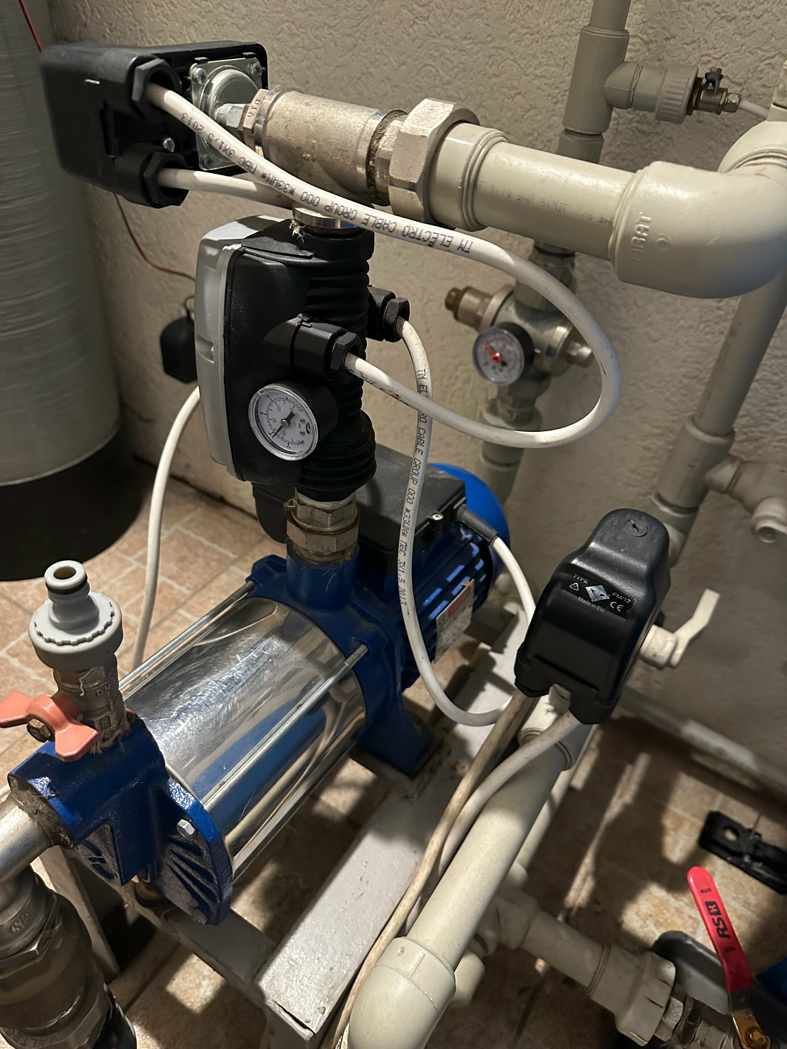

DimaF Опубліковано: 19 годин тому Поділитись Опубліковано: 19 годин тому Опять какой то гемор вылез. Перед НГ подкачал грушу, 2 месяца нормально, в марте полез в приямок, увидел струйку воды от крана на ГА, видать в сильный мороз прихватило таки, поменял, но давление не держит, включаешь воду - бежит еле еле, потом врубается НС, ГА не выдает резерв воды, накачан нормально. Обратный клапан в скважине!? Посилання на коментар Поділитися на інших сайтах More sharing options...
