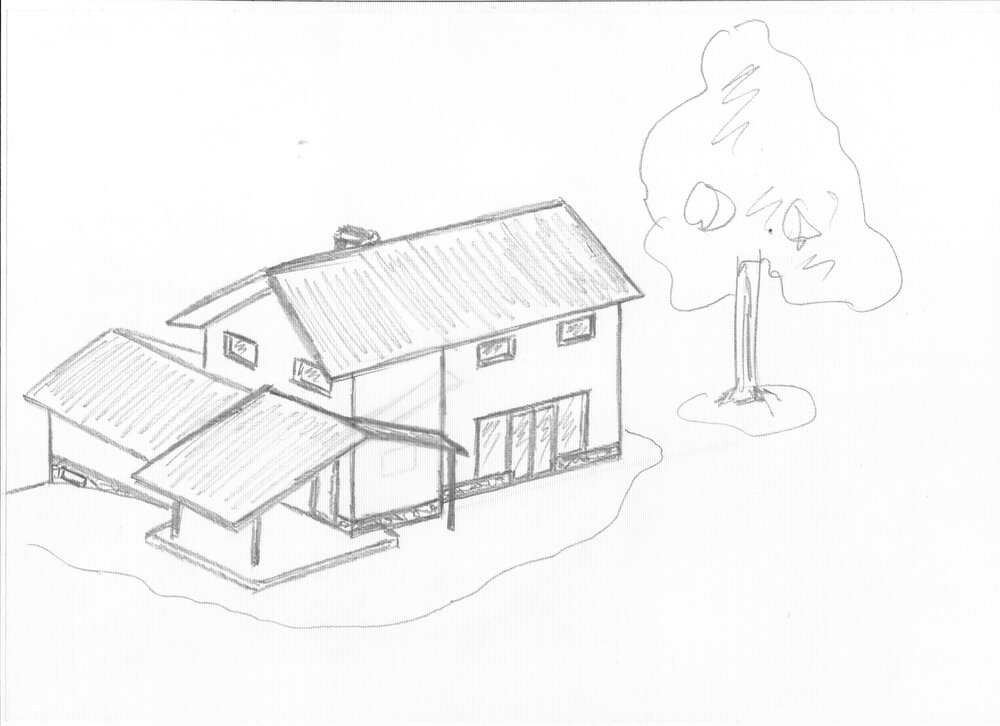

Эскиз проекта дома на рельефе.
AndyB

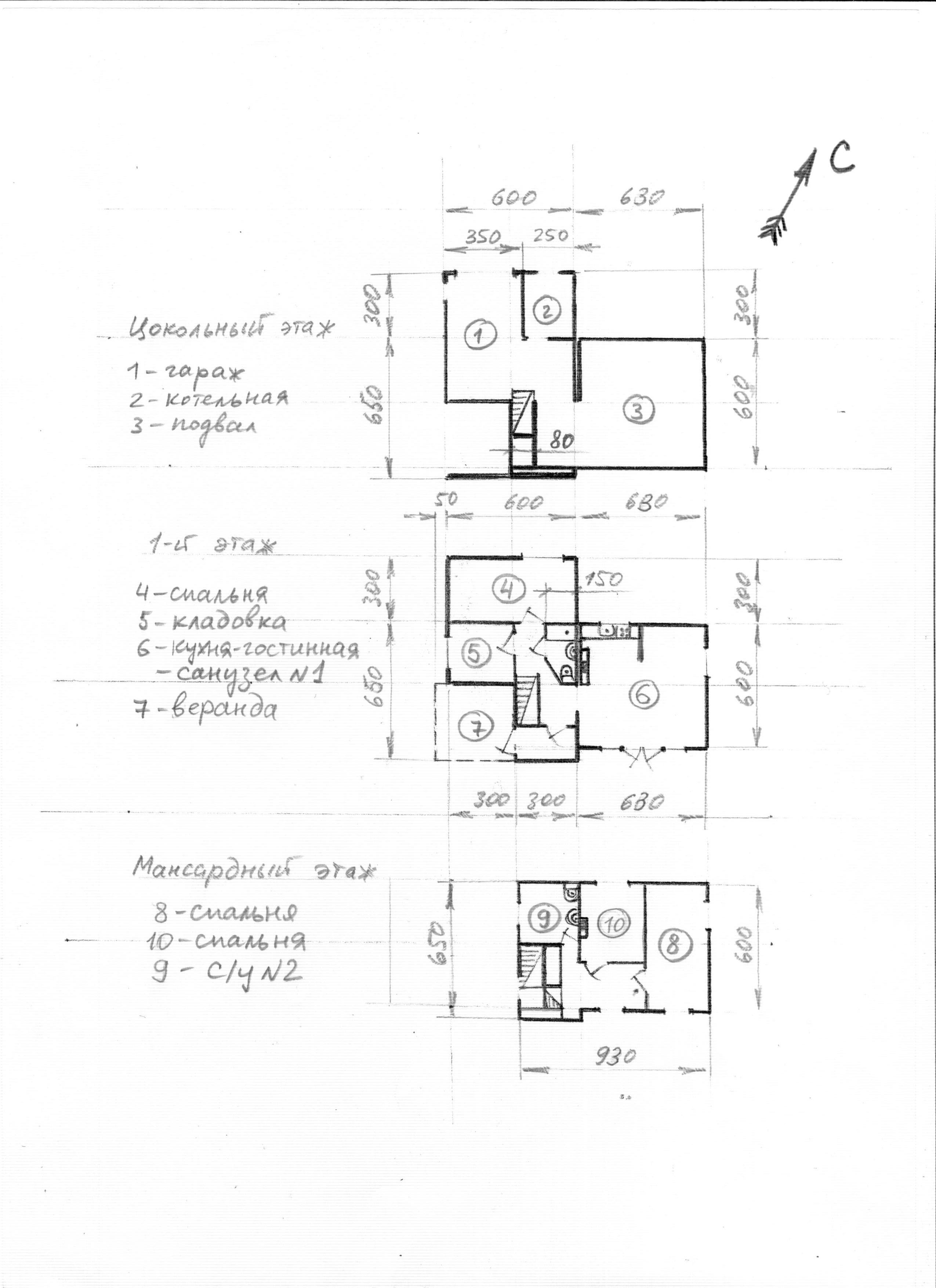

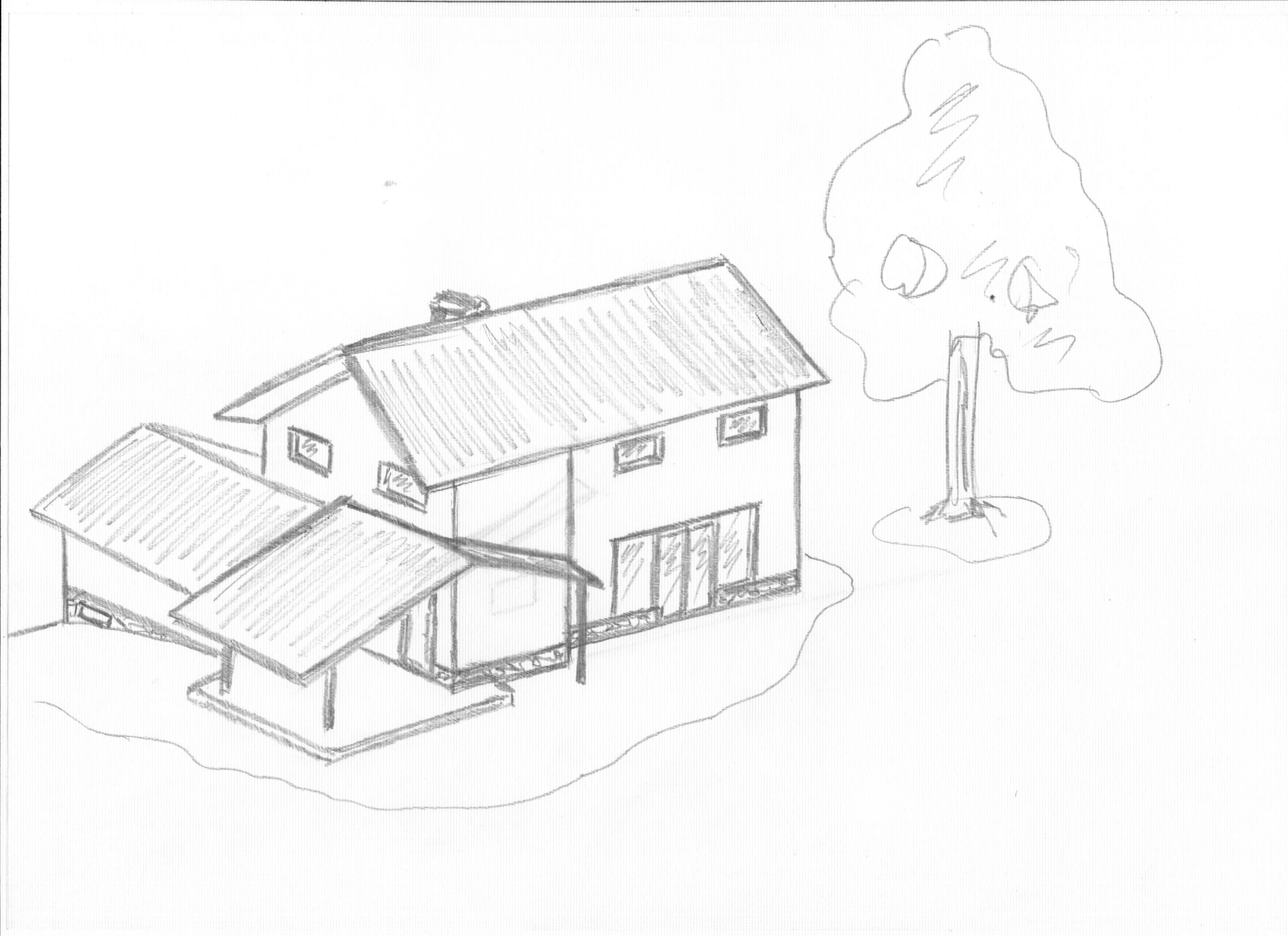

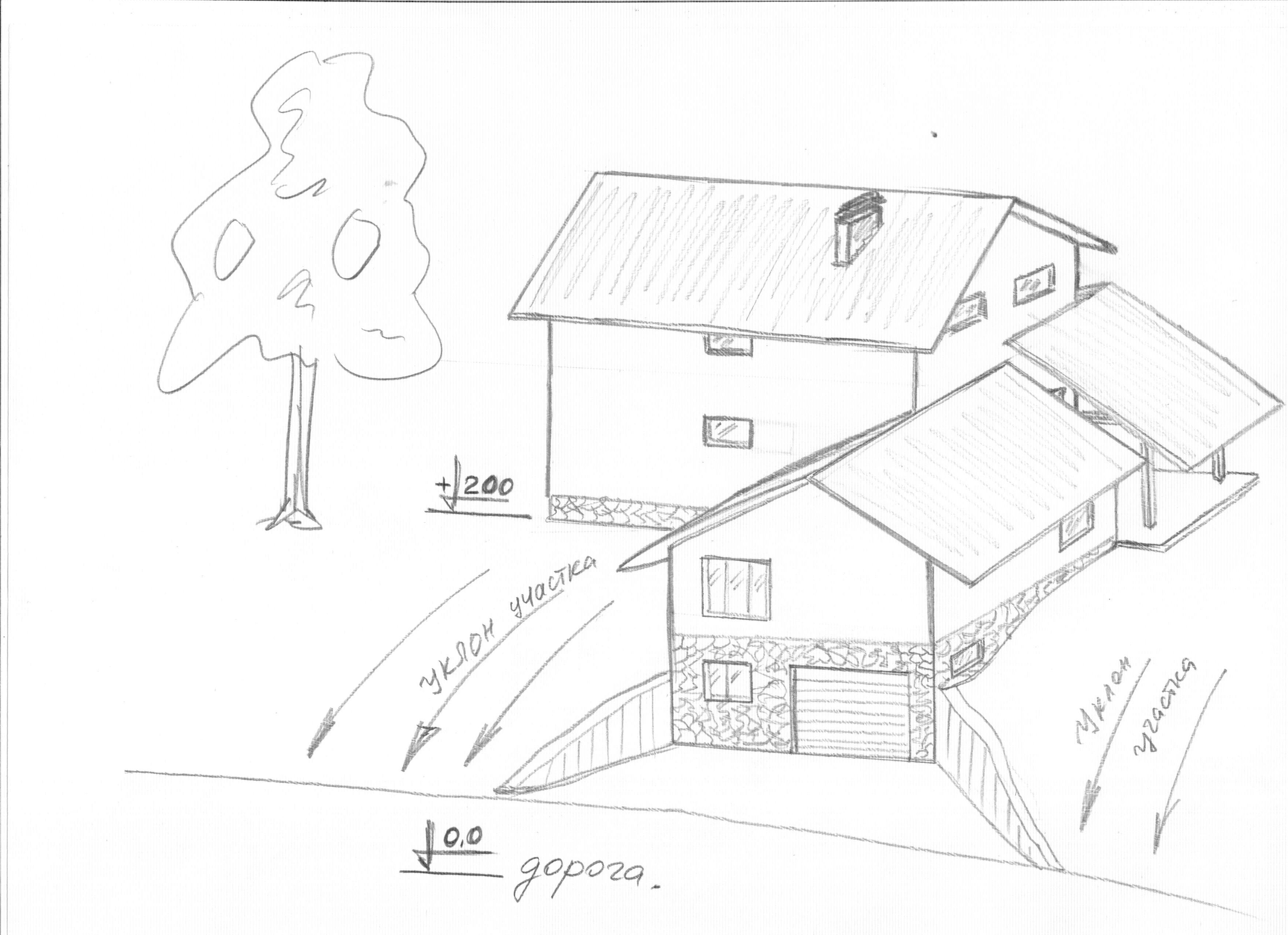

Доброго времени суток всем форумчанам!
Болен, как и многие из здесь присутствующих, стройкой своей мечты.
Уже имел удовольствие советоваться со знатоками форума по ряду вопросов.
Но вот уже весна на дворе, получение разрешительных документов в процессе, благо дом до 300 кв.м., иду по упрощённой процедуре - без проекта "от архитектора".
Материалы на фундамент в основном, уже складированы на участке - куплены фундаментные блоки, керамзитобетонные панели (на стены цоколя), плиты перекрытия. Подвернулся случай - приобрёл б/у по хорошей цене.
В планах на этот год – сделать фундамент и цоколь, гидроизолировать и перекрыть плитами.
В принципе, компоновка помещений давно была "готова" в голове и на эскизах, но, может чего-то всё-таки не учёл, в конце концов, думаю, что время и возможность исправить детали еще есть.
Решил попробовать обсудить с Вами, не обессудьте но, ПОКА, эскизы моего проекта - общую компоновку и прочие ньюансы. Рисовал всё сам, старался :oops: .
Сразу скажу - дом предназначен для временного проживания (летом-почти постоянно, а зимой-наездами на праздники и выходные). Поэтому сразу акцентирую внимание на том, что хочу его строить, пожалуй, из дерева - бруса или оцилиндровки, оформлению фасада в деталях внимания пока не уделял, но уверен, что потенциальный подрядчик сам предложит варианты. Вообще мне нравится архитектура "шале", да и место располагает.
Кроме того, думаю, что для такого жилища допустимо большое остекление южной стены кухни-гостинной, да и сама компоновка - "кухня-гостинная" с выходом отсюда же (из кухни-гостинной) к природе (местный пезаж располагает e_wink.gif ).
На зиму, естественно, этим "выходом к природе" пользоваться не планирую, а буду запирать эти двери наглухо (материал этой двери и окон - наверное металлопластик).
Отопление будет от камина (облегчённый, чугунная топка в кухне-гостинной) и электрокотёл (а в перспективе обещают :mrgreen: газ).
Планировал сооружение так, чтобы в случае "внезапной" нехватки средств можно было остановиться на одном этаже (плюс цоколь, разумеется).
Гараж под домом и цокольный этаж решил сделать не только с целью ставить туда автомобиль, но, и для возможности прятать туда разный крупногабарит-лодочку, например (недалеко река), газонокосилку или прочий хлам. Кроме того, сам рельеф шепчет – «займи, но сделай цоколь».
Ну вот, вроде бы, всё для начала :angel:.
Да! Семья 2+2 (взрослые и дети - мальчик и девочка).
Кроме нас к летнему проживанию планируются дедушка с бабушкой.

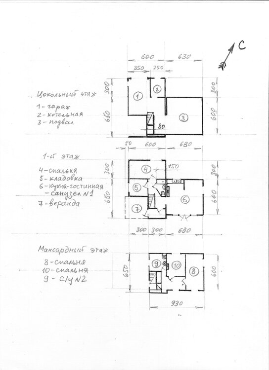

Все не читал, но сразу бросилось в глаза это.
У вас 3 спальни. Т.к. дети разнополые, то для постоянного проживания подходит, но только непонятно где все лето будут жить бабушка с дедушкой :) Явно не хватает еще одной спальни на втором этаже, а на первом использовать комнату как кабинет и спальню для старшего поколения летом.
Согласен.
Возможно, что придется для ещё одной спальни использовать кладовку первого этажа. А кладовку разместить в цокольном уровне и в санузле второго этажа, благо он там просторный.;)
А исчо :D какие будут замечания ?
Или теперь всё идеально ?
Прошу не стесняться, а поднять и кинуть свой "камень конструктива" в мой огород, а я его подниму и использую в строительстве дома своей мечты.:Bravo:

Вижу - активность в теме пока не очень. :(
Видимо теперь я имею право сам обратить внимание на свои очевидные преимущества (обращаю внимание на то, что это достаточно компактный или даже небольшой дом для сезонного проживания).
И вот их перечень.
1. Правильно расположен по сторонам света.
Гостинная-кухня на юго-восток, терраса на юго-запад.
2. Большие окна гостинной-кухни к солнечной стороне.
Минимум окон к северу.
3. Расположение помещений, позволяющее отсекать часть холодных зон на зиму (к ним отнесу спальню и кладовку на первом этаже, которые находятся над гаражом и будут остывать из-за больших ворот гаража быстрее остальных, поэтому на зиму ими можно не пользоваться, а переспать в Новый год :beer: можно на втором и первом же этаже, согреваясь теплом камина и электроотоплением).
4. Расположение стояков воды и канализации в одном месте.
5. Расположение вентиляционных стояков из ванной и кухни можно сделать совмещёнными. Здесь же (рядом) возводим дымоход камина.
6. Эстетически - достаточно простая конструкция коробки и крыши, но всё же это уже не просто "коробка", над наружной отделкой есть где поработать.
Опять же вспомним про рельеф и стиль "шале".
7. Практически отсутствие "мертвых зон" (за исключением, пожалуй цокольного помещения на первом этаже, которому пока, кроме как кладовка-погреб назначения не придумал, но загородный дом это загородный дом - барахло накапливается достаточно быстро...).
Правда, несколько тесновато "притуалетное пространство" первого этажа и сам санузел (где-то 2,5-3,0 м2), но на втором он гораздо просторнее (порядка 8,0-8,5 м2).
Из недостатков сам вижу пока только несколько крутой подъём лестницы из гаража-цоколя на уровень первого этажа (по моим подсчётам получается где-то около 40-45 градусов, т.к. длина лестницы в проекции - где-то 2,2, а высота гаража 2,1. Правда, это возможно слегка подкорректировать за счёт применения приёма двухуровневого пола первого этажа: в зоне кухни-гостинной на 20 см ниже, чем в спальне-санузле.)
Но это, думаю, на самом деле не столь критично, поскольку это две разные по назначению зоны и мотаться туда-сюда не планируется.
Теперь, надеюсь, моя самоуверенность вызовет адекватную реакцию у знающих специалистов...
вентиляцию совмещать нельзя, должен быть отдельный вентканал как для кухни, так и ванной. Возможно вы имели ввиду - в одной стене
Сомнительно пока выглядит зонирование санузла на первом этаже, а именно перегородка возле лестницы
Добавлено через 3 минуты
далеко не всегда оправданная экономия )), если учесть, что домик то тоже не такой маленький.
Если экономите на архитекторе, то хоть не экономьте на конструкторе и геологии
Вот уже спасибо Вам, apxitektop.s, за Ваши замечания.
А почему нельзя совмещать вентканалы из ванной и кухни?
Вытяжка кухни "продавит" свои кубометры в ванную?
Насчёт перегородки возле лестницы тоже согласен - узковато слегка, но по моим прикидкам можно за счёт некоторого сокращения перил лестницы в нижней части (по отношению к самому маршу) и снятия "фаски в проекции" по одной-двум нижним ступенькам - получить где-то метровый "зазор" между маршем и санузлом.
Кроме того, тем же приёмом разноуровневого пола, выступ лестничного марша в сторону спальни первого этажа также будет немного сокращён.

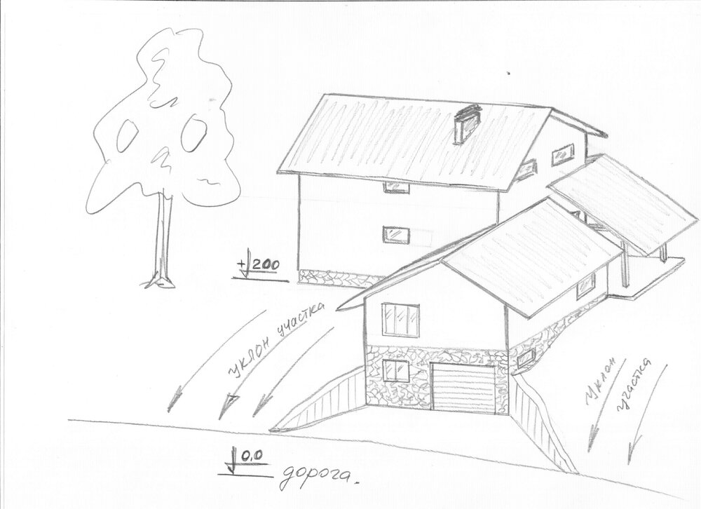

На таком склоне и без проекта? Вы большой оптимист.
Уже вижу "аншлаги" в с\у. Хотя бы отделите горшки от ванных комнат.;)
:D В машине, которая будет стоят в гараже построенного дома ?:lol:
Разве что будет часто ломаться ...

Не на склоне, а на вершине холмика, высотой 2 метра.
Горшки от ванной не хочу отделять. Остро нуждающимся можно и на второй этаж подняться!
Ну а если серъёзно, то, как я уже писал - имею некотрый опыт строительства.
На моём боевом счету8-) уличный туалет...:D, сарай, гараж 2-х этажн., дача на 60 кв. (в основном своими руками и ес-но свои "проекты"), а так же эскизный проект одного местного яхтклуба.
Добавлено через 2 минуты
Вот оно... пошла жара!;)
А холмик из чего?
Практически из песка (фракция из 2м глубин соседнего котлована 0,5-1 мм и почти без примесей пылевидности).

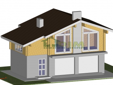

Мені не подобається, Якщо будується аби було - я б робив щось менше і простіше - якщо Вас вистачить на склдадну конфігурацію і цокольні поверхи - то вже робіть так хоч щоб вигляд якийсь мало (і мова не просто про підбір кольорів - мова про конфігурацію і геометрію стін). Зараз все це нагадує купу хлівів а не будинок - зробіть так щоб цей комплекс став візуально одним цілим! Хоча в ідеалі булоб заплатити нормальному архітектору хочаб за нормальні ескізи - повірте - 2000 гривень Вас не врятують. Просто шкода стає, будинок на такому рельєфі можна зробити дуже цікавим - а можна таким як зробили Ви, я розумію що у Вас є бойовий досвід будівництва сортирів і гаражів - але не варто застосовувати його в проектуванні будинку. ИМХО
Дак я, есессно, думая о возможности строительства деревянного дома, начиная от цокольного этажа так и предполагал, что будет же у "дровосеков" свой архитектор, да и есс-но конструктор (может и водном лице у них). Вот при конкретном заказе у них моего сруба, фасады и определим обоюдно.
Кстати, очень бы поприветствовал мнение людей, понимающих в срубах.
Интересует, не вызовут ли проблем мои некоторые отклонения фасадных размеров от стандартных (максимально) шестиметровых размеров брёвен? Или перерубы внутрикомнатных перегородок решают эту проблему?
В тому і справа що ні - якщо ви з цим прийдете - вам це і зроблять. Мова не про фасади - мова про всю конфігурацію будинку(з планами і формою даху включно)! Прийдете замовляти ви вже конкретну кількість - розраховану на конкретний будинок - і якщо почати це обговорення там - то який сенс робити це тут? Крім того - кожен повинен робити СВОЮ роботу - не повинні продавці дерева проектувати ваш будинок!
Да вот дело то в том, что мой, как это обычно говорят, скромный бюджет не позволяет мне в этом году надеятся на завершение строительства всей коробки с перекрытием её кровлей. И, поэтому, план на это лето - это подготовленный к зимовке фундамент для дома, который скорее всего будет деревянным, но может быть и из пенобетонных блоков (ещё в процессе взвешивания и размышления).
Возможно, что и дом не будет иметь второго этажа ("дорОга" покажет), в стране, увы, не всё благополучно. Но сидеть летом дома без действия я уже не могу - есть хороший участок и деньги для старта.
А время уходит и дети подрастают в пыльном городском дворе.
Чтобы "выкроить" на лишних пару кубов леса и решил сделать то, что считаю возможным (эскиз проекта в том числе) сам, благо есть такой форум :good:.
Не пугайте меня сложностями, а лучше по существу - что вам кажется неправильным и нелогичным в эскизе ?
Если только то, что я не воспользовался услугами архитектора, то это не аргумент, по-моему. 8)
Не правильним і нелогічним мені видається протиріччя між тим що ви в це вкладете (цокольні поверхи - дороге задоволення, будинок не компактний - це теж дорого) - і тим на що це буде схоже в результаті. А звернутись до архітектора раджу по одній причині - самостійно зробити щось добре у вас не вийшло! Ваш рельєф дістається одному з тисячі - будинок на ньому може виглядати дуже гарно - а може - як гаражний кооператив....
Якщо кошти обмежені - я б радив розглідати варіанти без цоколя на всю площу будинку....

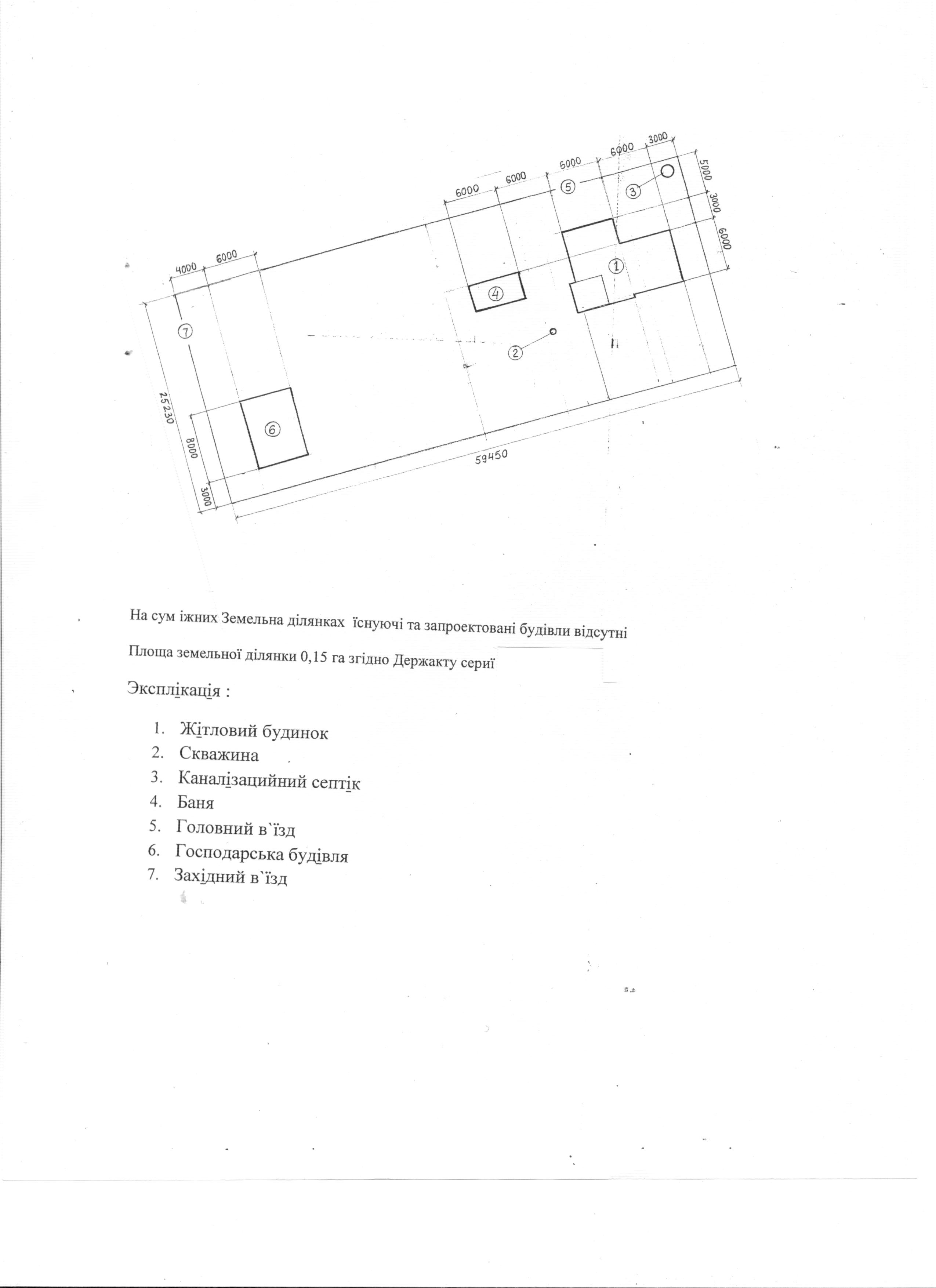

Получил бесплатно и самостоятельно (но с помощью этого форума:D) строительный паспорт на постройку этого моего дома!
А как они (архитектура) упирались...:o
Но я им всё популярно объяснил насчёт до 300 кв.м., безоплатности данных работ и насчёт прочих ньюансов нашего самого законодательного законодательства :Yahoo!:.
Так что практически пути к мечте уже почти открыты.

ну рассказывайте и почему же ваш ГАСК так упирался принимать от вас ваш эскиз намерений строительства ? Ведь в законе черным по белому и четко написано о нем...
ескіз намірів забудови (місце розташування будівель та споруд
на земельній ділянці, фасади, максимальні відмітки висотності,
відстані до сусідніх земельних ділянок);
проект будівництва (за наявності).

Слушай сюда, камрад:
был бы Ты архитектором, сделал бы следующее:
(смотри план 1-го этажа)
1. Делай вход в дом там, где у Тебя лестница нарисована;
2. Там, где с/у - делай лестницу двухмаршевую, спокойно влазит;
3. Там, где входной тамбур у Тебя - делай санузел.
4. Крышу "мансарды" разверни на 90 градусов и она плавно соединится с "нижней " крышей, образуя добротно-грамотную композицию в стиле "шале".
5. Сделай так, камрад, и Ты станешь как Настоящий Архитектор.
зы.
Лестниц одномаршевых низашто не делай - вниз слазить страшно и тяжело подниматься без отдыха, и смотрятся одномаршевые лестницы как щели, что психологически неприятно.
