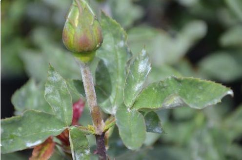

Девочки дорогие, подскажите что делать. Столкнулся впервые за полтора десятка лет, а именно: появилось немало роз, на которых на цветах и на листьях с какая-то то ли плесень, то ли белый налет на неё похожий. Что с этим делать и насколько это опасно.?
Мучнистая роса. Но, нужны фотки, т.к. бывает еще и ложная МР.Я на своих такого не видела. Чаще, черная пятнистость.

Покажите фотки. И подождём, что Ира скажет. Я МР видела только на своей катальпе в прошлом году. Применяла Скор. Сработало на 5+.
Попробую завтра снять, но сомневаюсь в качестве снимков, потому что это макросъемка, а что смартфон, что мой фотоаппарат не очень приспособлены для этого.
Это не опасно в том смысле, что роза не погибнет. Но плохо тем, что растение ослабляется, нарушается нормальный фотосинтез и ухудшается вызревание побегов в зиму.

Ложная мучнистая роса и мучнистая роса похожи (ЛМР и МР), но ЛМР начинается с того, что на листьях появляются фиолетово-серые пятна и потом уже начинается налет серый. А МР сразу листья, побеги и бутоны припорошивает налетом, вот как на фото. Я маниакально следила, чтоб эта зараза не вылезла, потому что лечить ее проблематично. Она переносится по воздуху, хорошо "сидит" в земле вокруг кустов, мало того, ее радостно цепляют и другие растения, я ее нашла на веронике и на жемчужнице :evil: Появилась она на Шекспире, как только случился пару недель назад резкий перепад температур днем было +30, а ночью +12. Притом, действительно увидела подтверждение слов о том, что некоторые сорта хватают сразу МР, а рядом стоят другие сорта-и хоть бы хны. Лечила: скор+прилипатель+циркон. Через неделю заменила Скор на Топаз. И по листу, и полить куст. Эти препараты движутся и по стеблям, внутри растения. Скор подлечил хорошо, это заметно было сразу:good:. И немедленно ободрать листья зараженные. И сжигать. У меня на шекспире ветка с бутонами вся была белая, пришлось отрезать всю, иначе полезло б на весь куст. На этих выходных опять увидела МР, на этот раз на Schneewalzer. Рядом Gloria чистая:unknown:
Да, и не кормить во время болезни, особенно полюбляет азот эта дрянь. Желательно, как только заметили на каком-то кусте, остальные кусты подкормить калием+фосфором ну и обработать. Должно пронести :)

Спасибо за фото. Могу свои розочки не фотографировать, у меня просто один к одному. Никогда не видел на розах раньше. Отношу это все на загущенные посадки. У меня на работе можно ходить вокруг роз, а дома сплошные дебри. Так что, Скором гасить или ещё чем покруче.?
