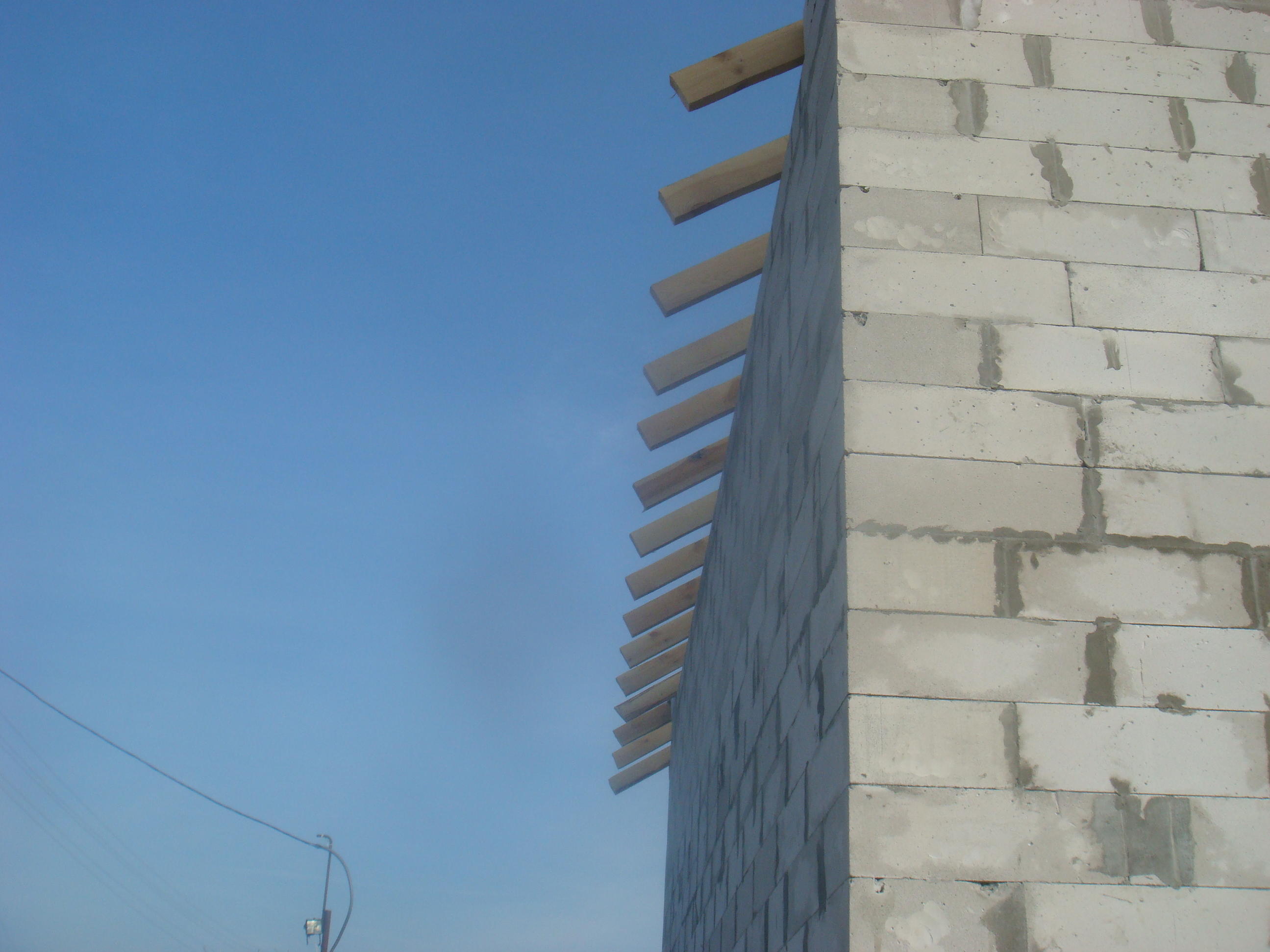

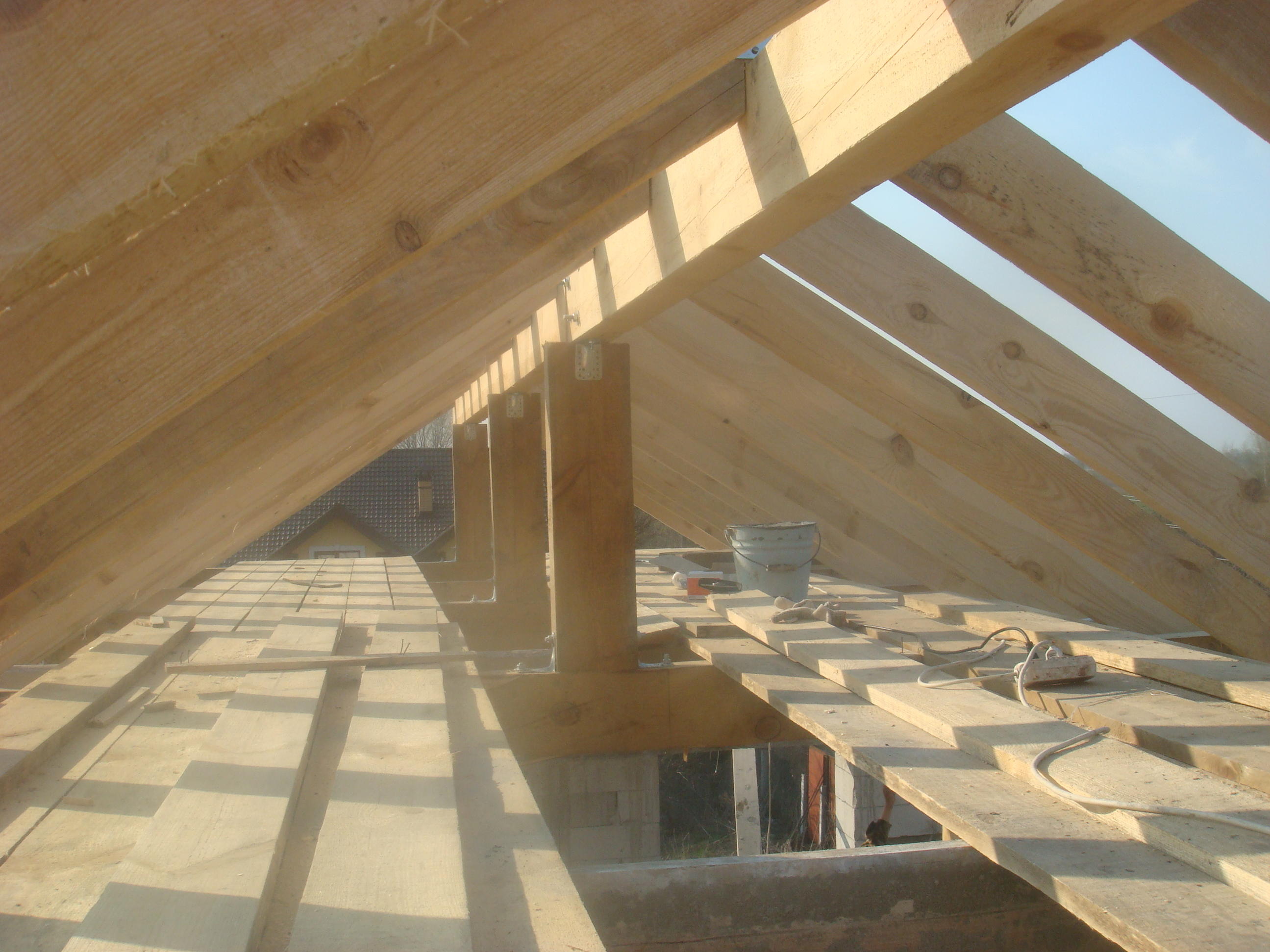

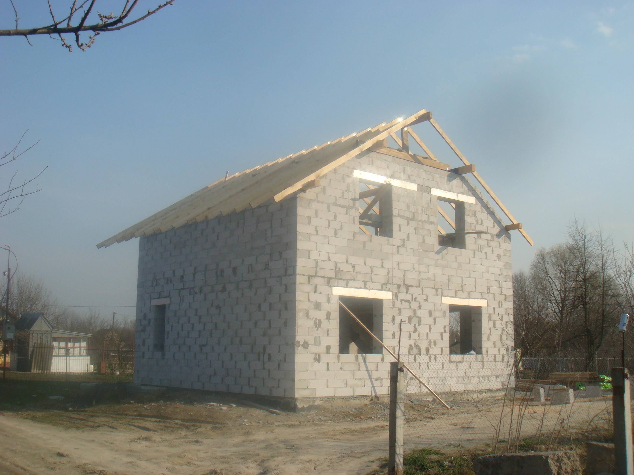

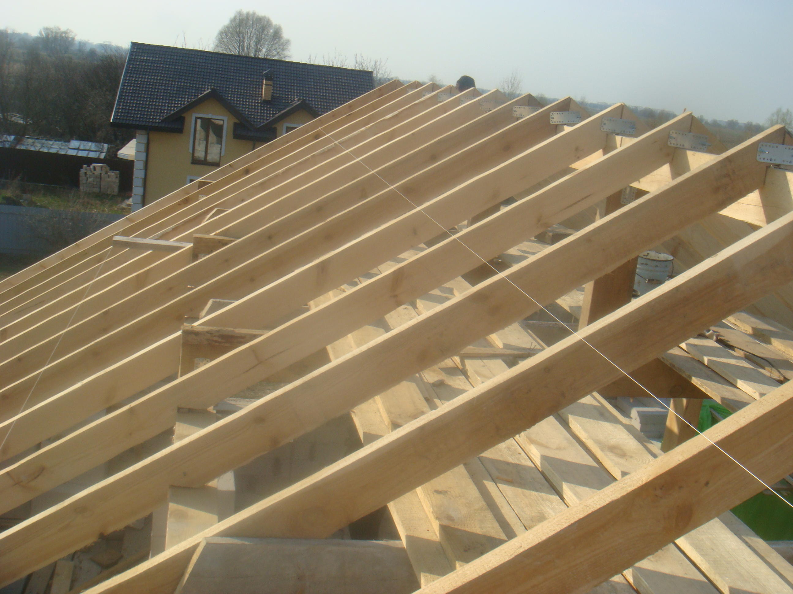

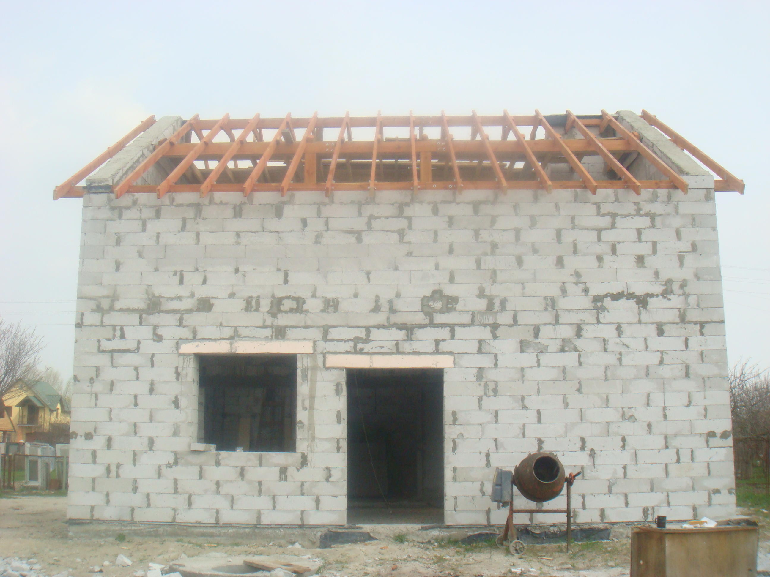

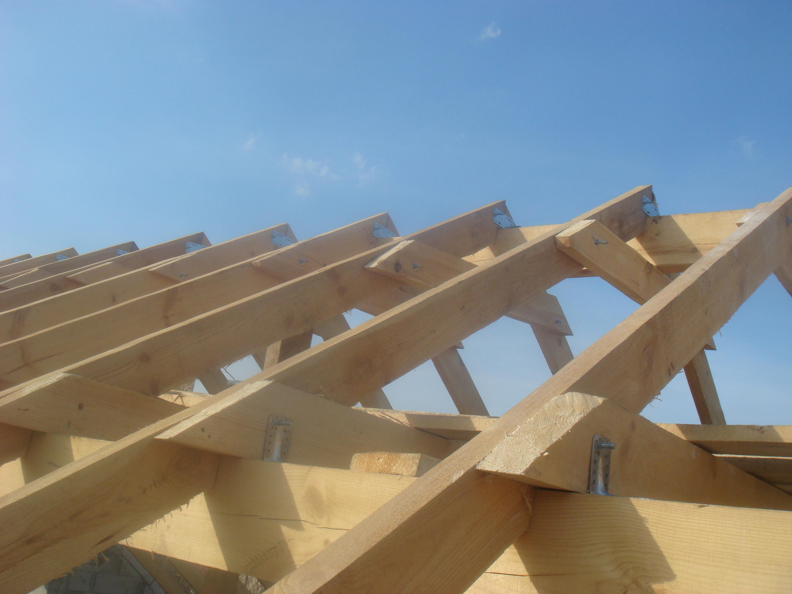

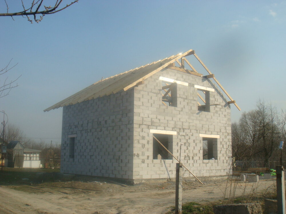

Наконец появились окончательные очертания крыши. Свес крыши по периметру планирую 50см. При установке стропил было натянуто по 3-и нити для того что бы убедится в правильности запилов. Так же были измеряны диагонали конечных стропил, разница которых составила 0,5 см. С понедельника будут выгонять до конца фронтоны, а уже после ригеля и затяжки.

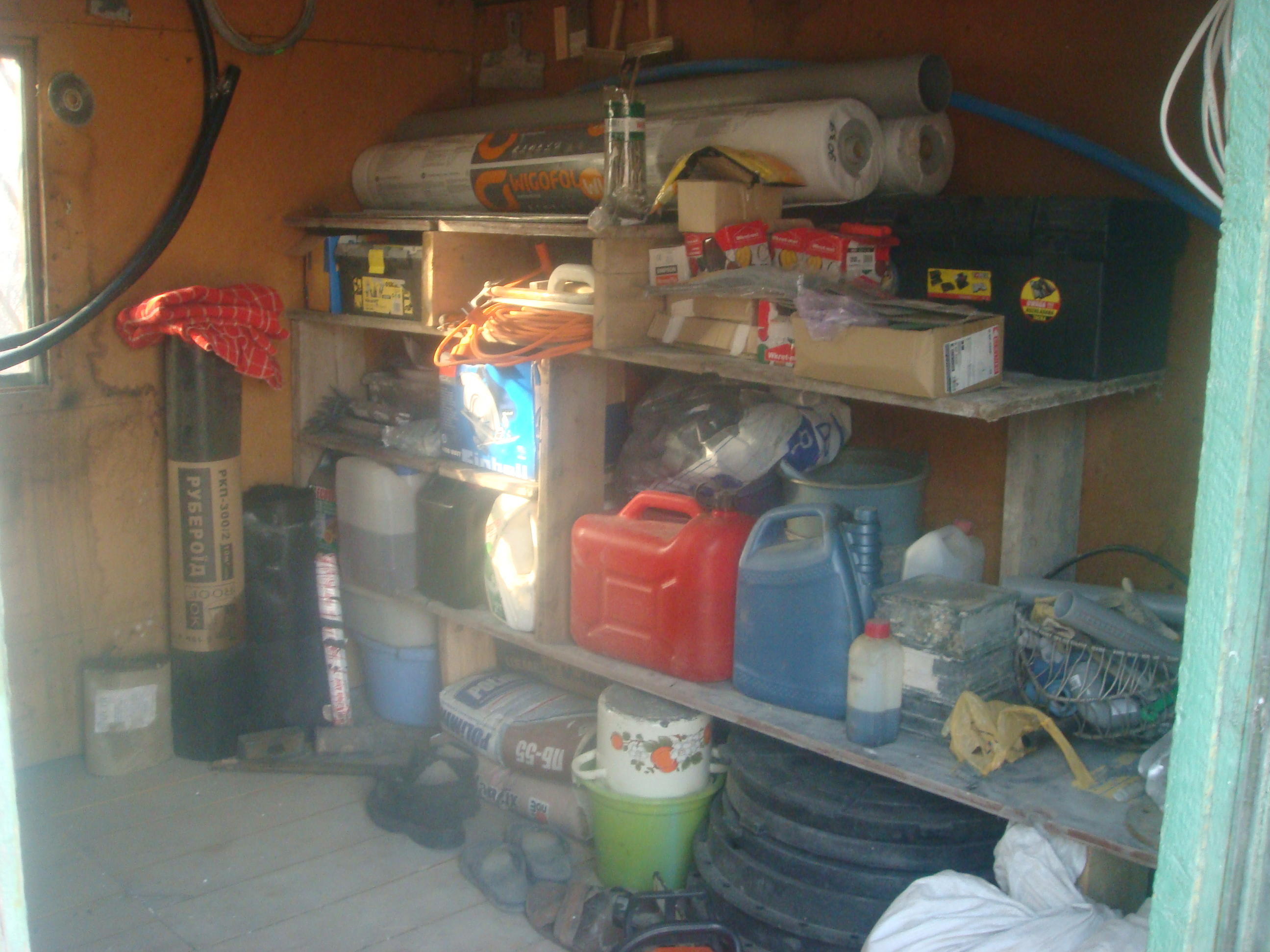

Сегодня занял себя уборкой в хоз домике. А потом решил сделать в нем стеллаж, все таки меньше бардака будет, да и легче все найти. Что и было реализовано из подручных остатков:D
Вроде получается то, что планировалось. Выглядит надежно и качественно. :)
Еще бы по паре стропильных пар поставить почти впритык к фронтону снаружи - легче будет подшивать свесы. ;) Там достаточно фальш-стропила из более тонкой доски. 30-40мм.
Спасибо Игорь. Получилось даже очень надежно, когда вживую смотрю на все узлы, то понимаю что недаром мы с тобой провели столько времени решая мою проблему. Огромное тебе СПАСИБО!!! А на счет дополнительных стропильных пар, ты как всегда прав. Сделаем.
А на счет дополнительных стропильных пар, .
Только, может быть имеет смысл поставить их после кладки фронтона, или временно снять их на время кладки, чтобы было удобнее возводить фронтон. Стропила вплотную к фронтону не прижимай, оставь порядка 15мм на "усушку" древесины ;)

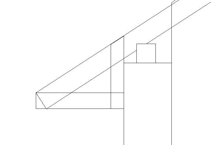

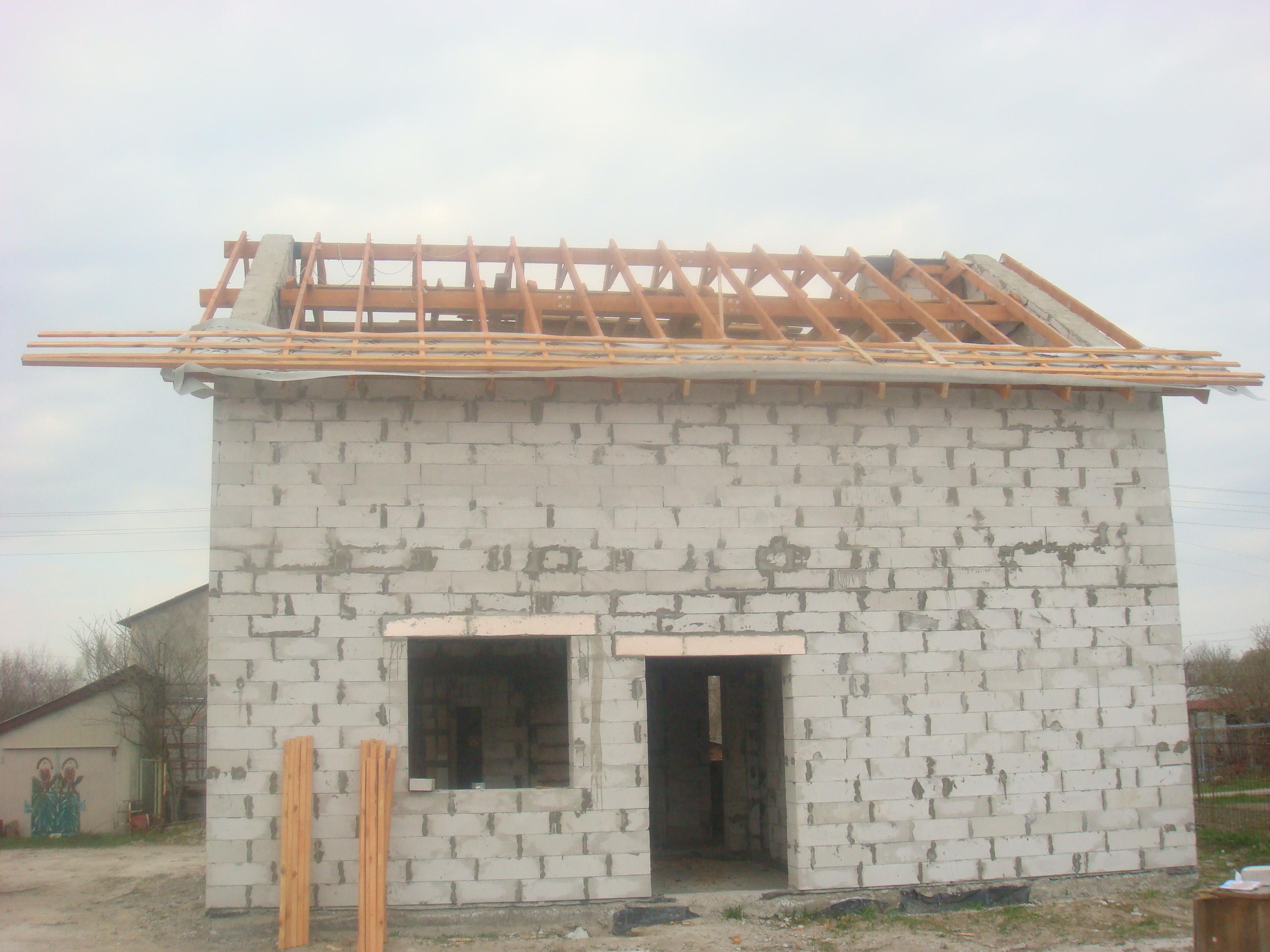

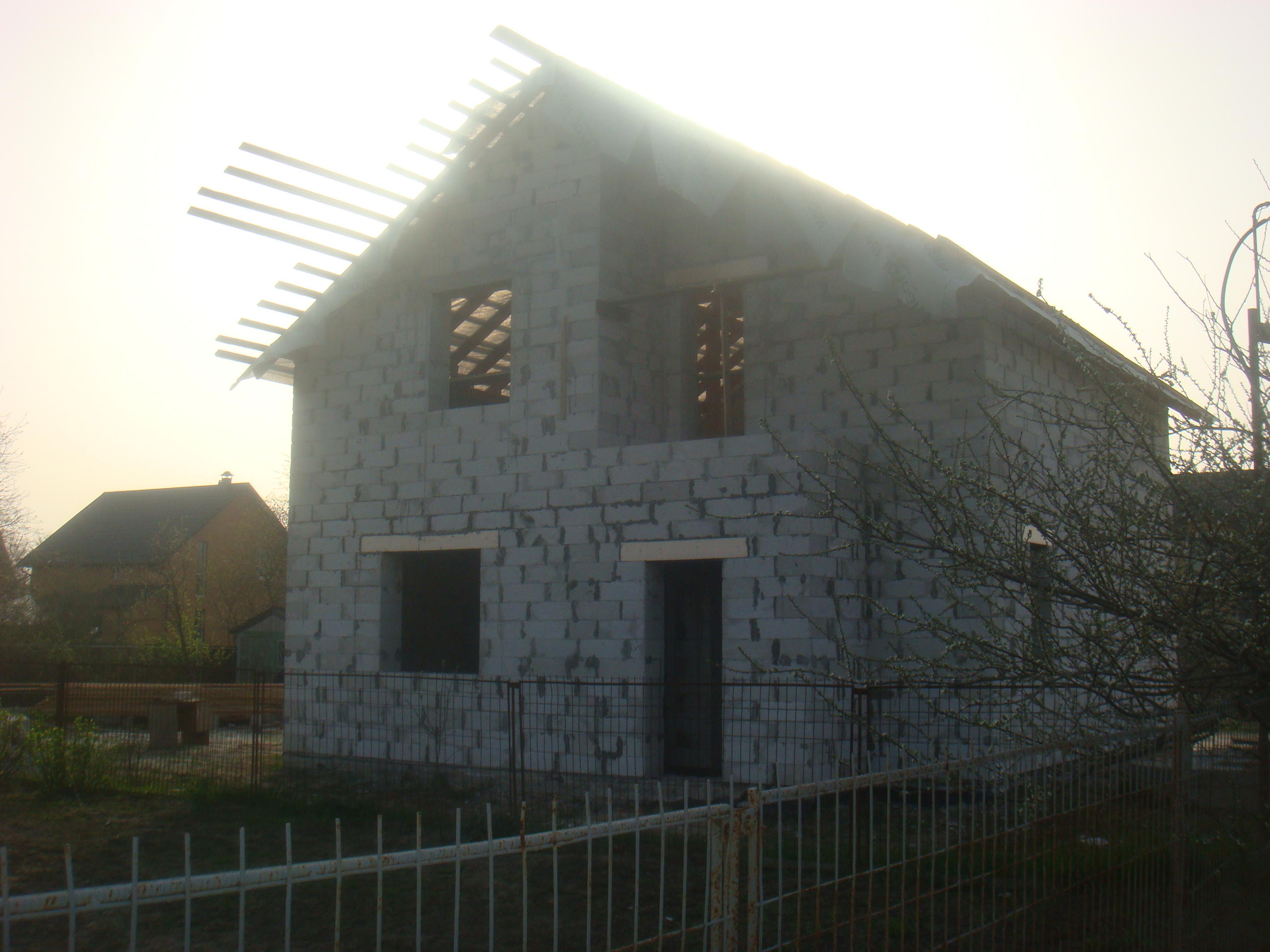

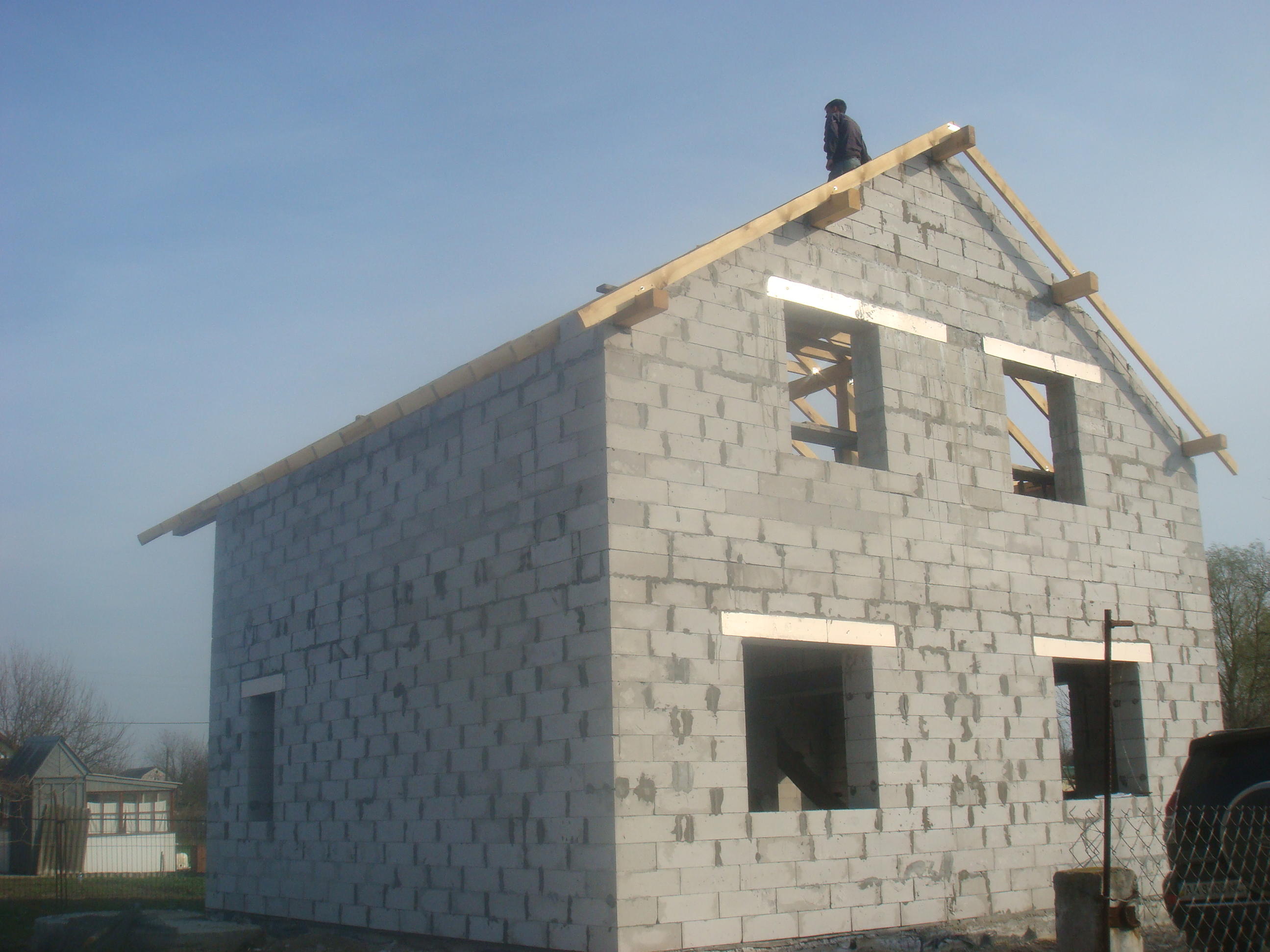

Сегодня был на участке. Два дня был в работе. Сразу виден результат моего отсутствия: строители обрезали стропила так как на фото, а должны были паралельно стенам дома. Сразу возник вопрос монтажа лобовой доски и подшивки. Хорошо, что нашлось решение (см.рис).
Так же закончили фронтоны и затяжки. Завтра приступаем к контробрешотке и обрешотке. Прийдется бросить все дела и ехать, не хочу, что бы где то накосячили.
Такое решение даже лучше, чем запланированное ранее, т.к. в данном случае ширина лобовой доски будет соответствовать ширине горизонтально установленного бруса. А если бы стропила были срезаны паралельно стене, то соответственно ширина доски была бы значительно шире. Я обращал внимание на оба вида срезов и ИМХО получившийся у тебя вариант смотрится эстетичнее. К тому же существующие сайдинговые подшивки лобовой доски имеют ограничения по ширине, поэтому зачастую, паралельные срезы оставляют открытыми, а с подшивкой извращаются по разному и не всегда это хорошо выглядит.

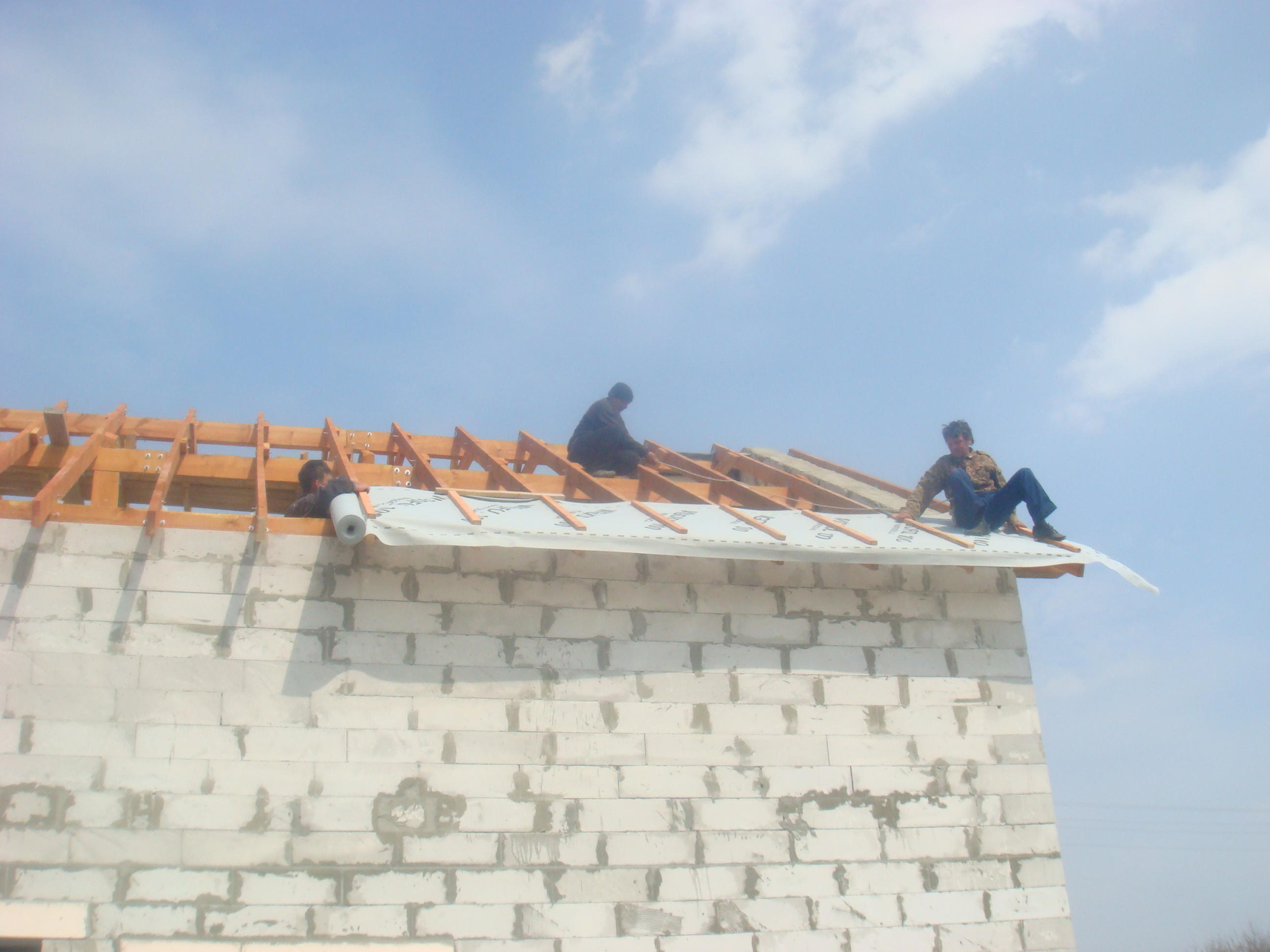

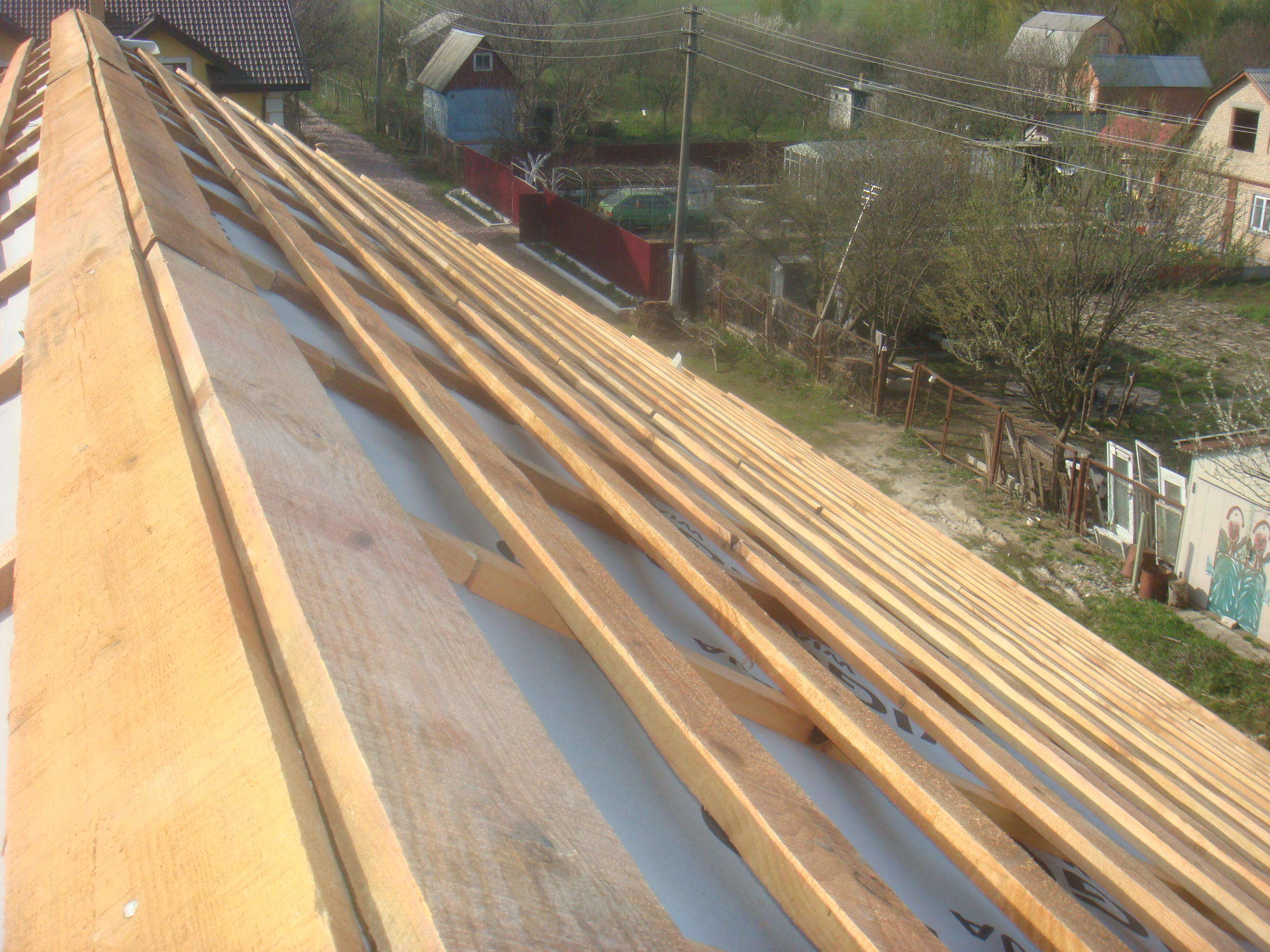

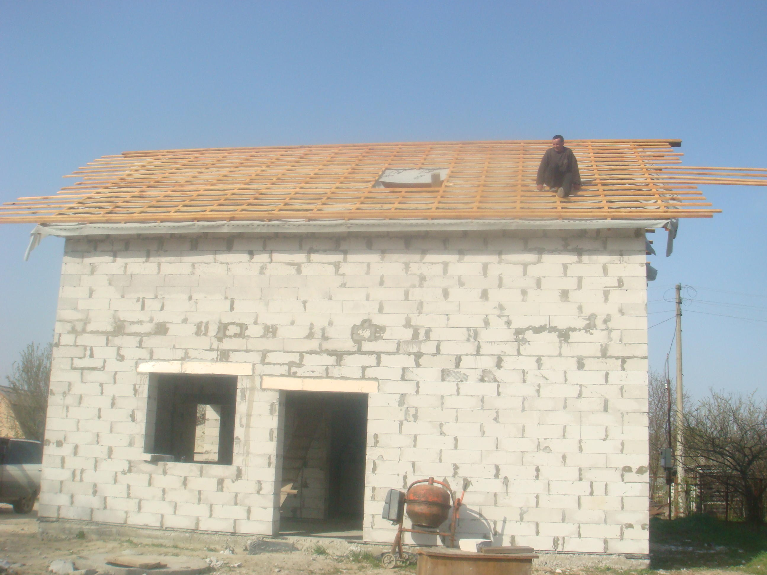

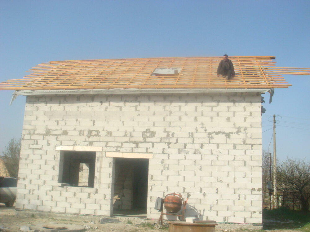

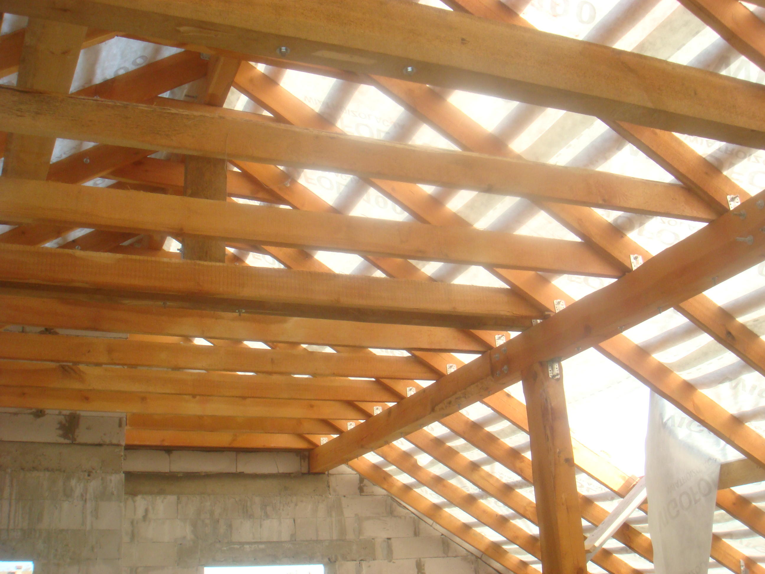

Сегодня была выполнена самая экстремальная работа. После того как растянули ветробарьер и степлером прибили к стропилам, начали набивать контробрешотку. Возник вопрос как прибить ее в самом низу?! Дотянутся не реально и опереться не начто.
После небольших раздумий я решил пойти немного другим путем: сначала отмеряли от конца стропил 30см и натянули нить (размер взят из рсчета 20мм до начала контробрешетки и 280мм - расстояние от нижней кромки первой и второй обрешетки). Установили обрешетку. После чего я изготовил 2-а лекала под размер 350мм для установки остальной обрешотки. И мы прибили еще 2-е шт. После того, как у нас появились пару ступеней мы смогли прибить и самую нижнюю обрешотку (которая выше на 20мм остальной обрешотки).
Но все равно смотреть на это было стремно. Не смотря на то, что они привязывали себя канатом, выглядело это довольно таки страшно.
После укладки первой линии ветробарьера, я со спокойной душой уехал дальше по делам.
