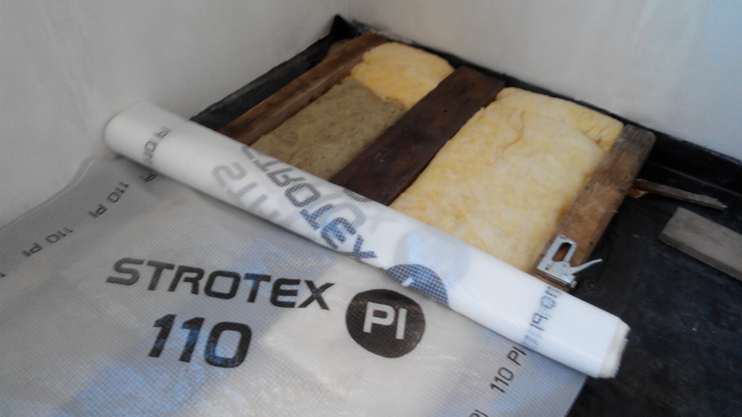

Всем привет. Так как мать теперь будет жить у меня, пока не сможет самостоятельно ходить, необходимо довести ее комнату до конца. С этим у меня такой вопрос:

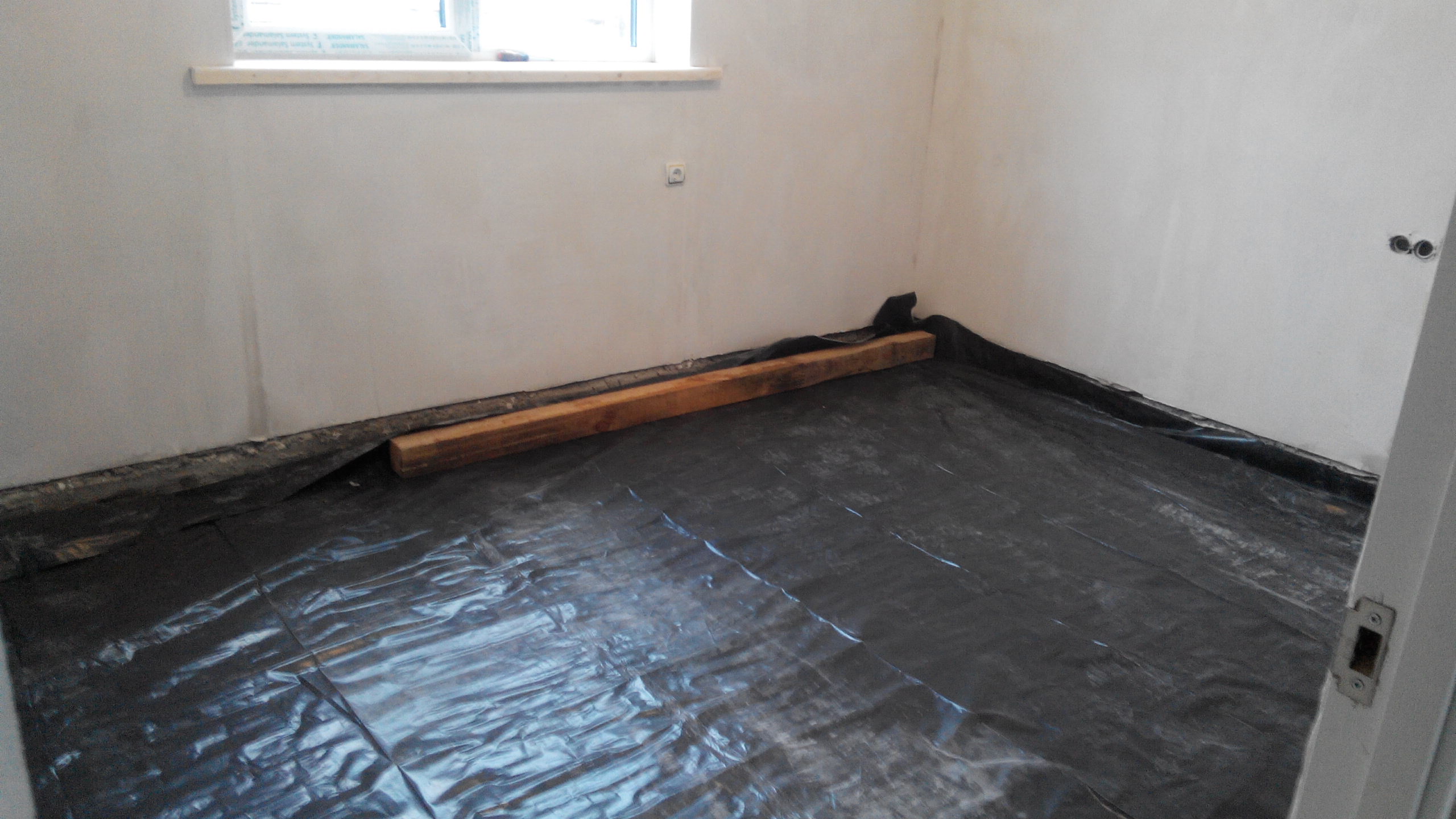

Хочу в ее комнате стелить ламинат. Но для начала надо вывести в ноль сам пол. Вижу несколько вариантов:
1. На черновую стяжку- грунтовка, пенопласт 35 плотности на клей, гидроизоляция, армирующая сетка, чистовая цементно-песчаная стяжка, подложка, ламинат.
2. На черновую стяжку - лаги, между ними пенопласт 35 плотности, гидроизоляция, ОСБ 18мм, подложка, ламинат.
Что скажите? Какой из этих вариантов выбрать и нет ли ошибки в пирогах?
Я бы сделал третий вариант. На черновую стяжку - гидроизоляцию, Затем лаги, между ними минвата, сверху пароизоляция и набиваем половую доску. По стоимости не намного дороже второго варианта, зато экологичнее. Я категорически против ОСБ в жилом помещении, даже под накрытием ламинатом.
Пусть дадут совет те, кто уже построился и расскажут как устраивали они пирог пола и как он себя "ведет".

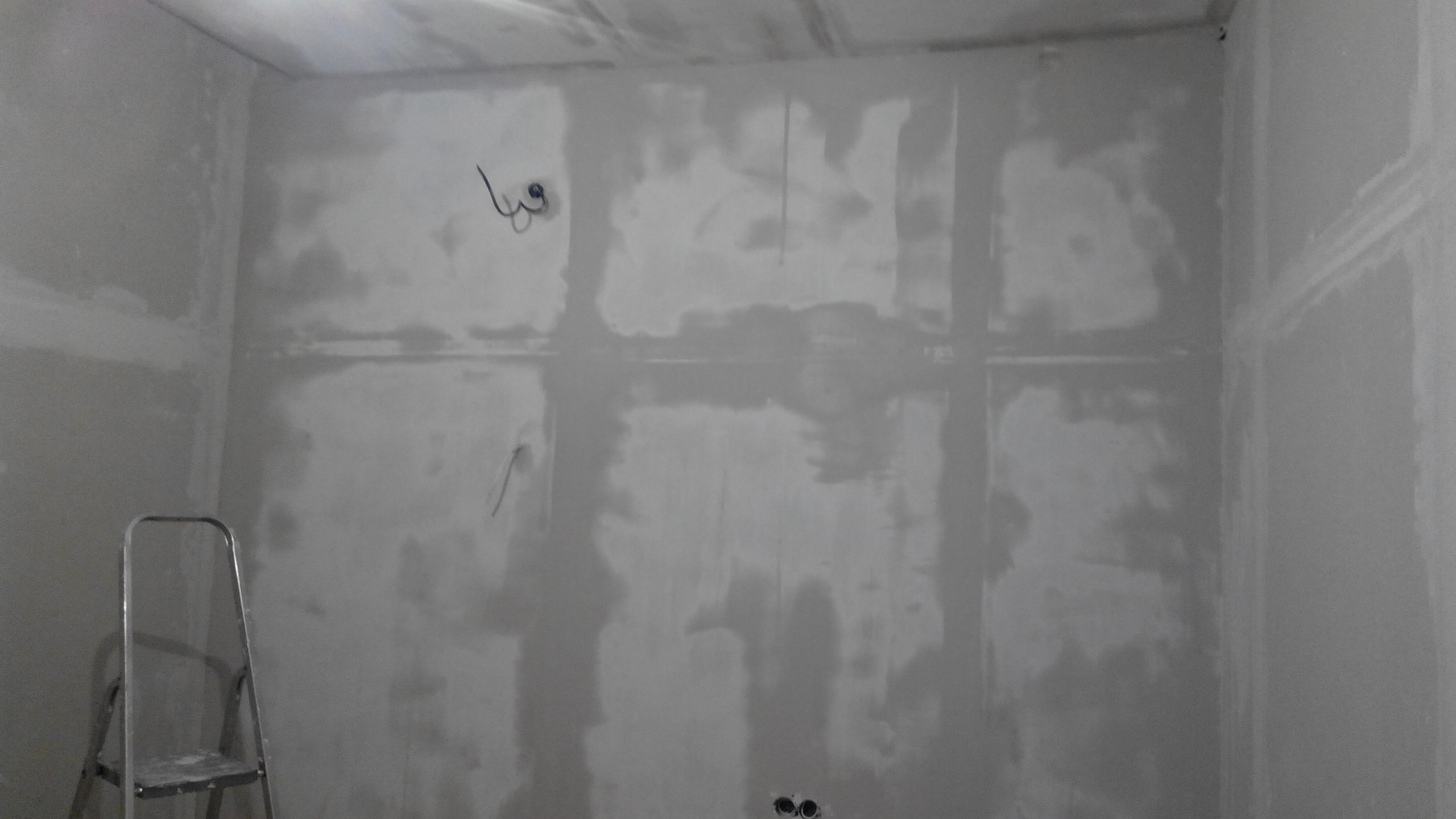

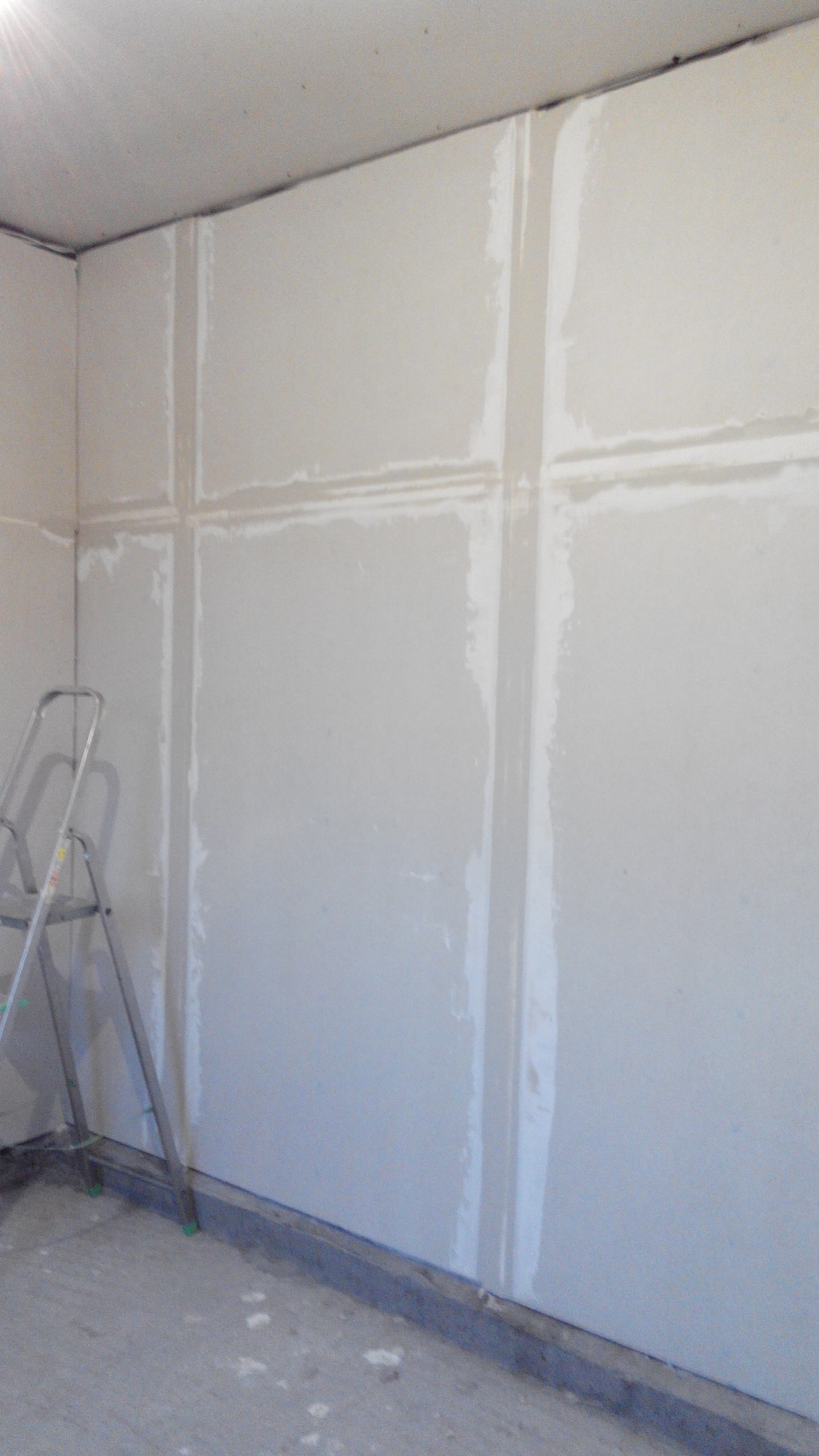

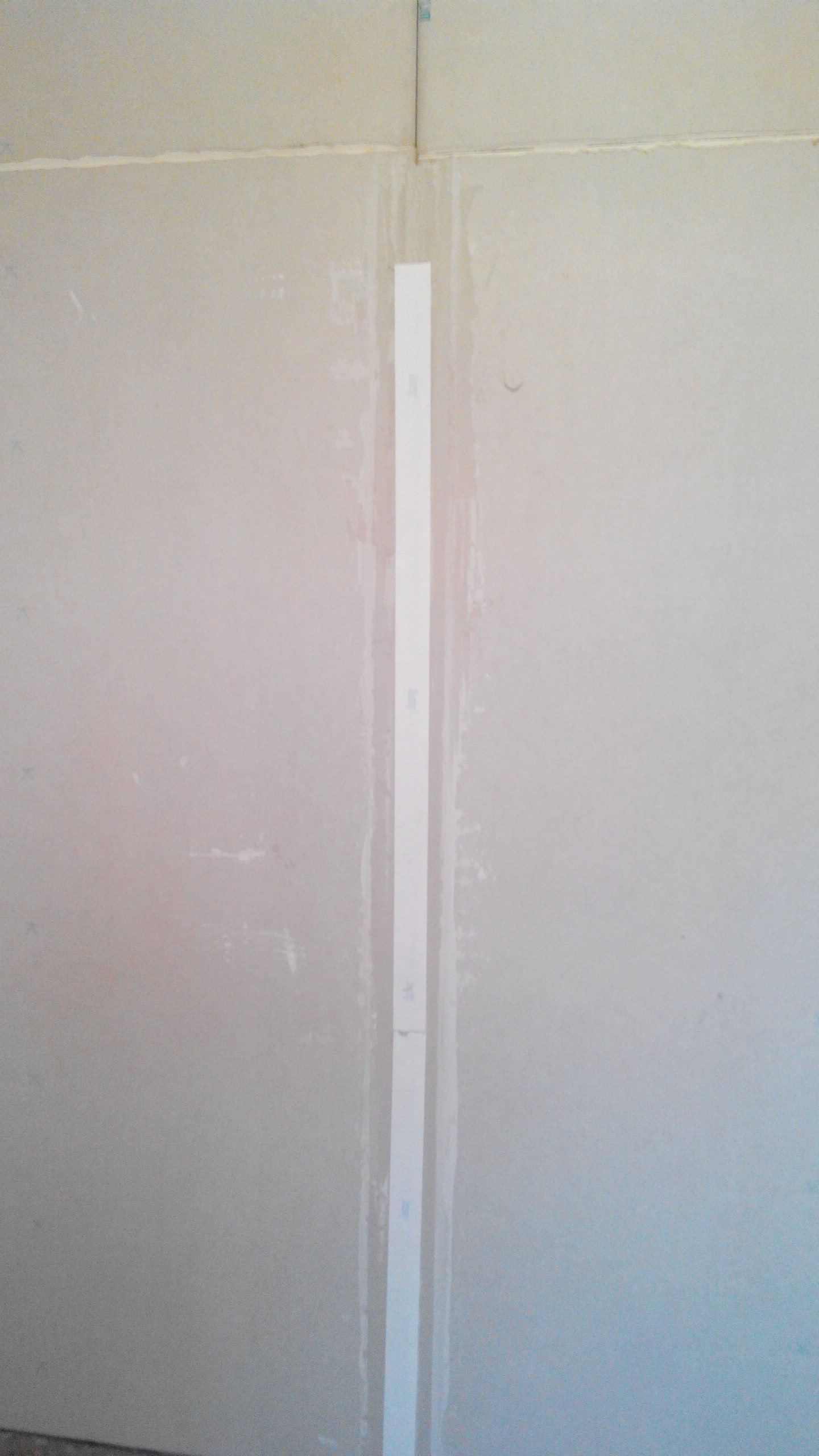

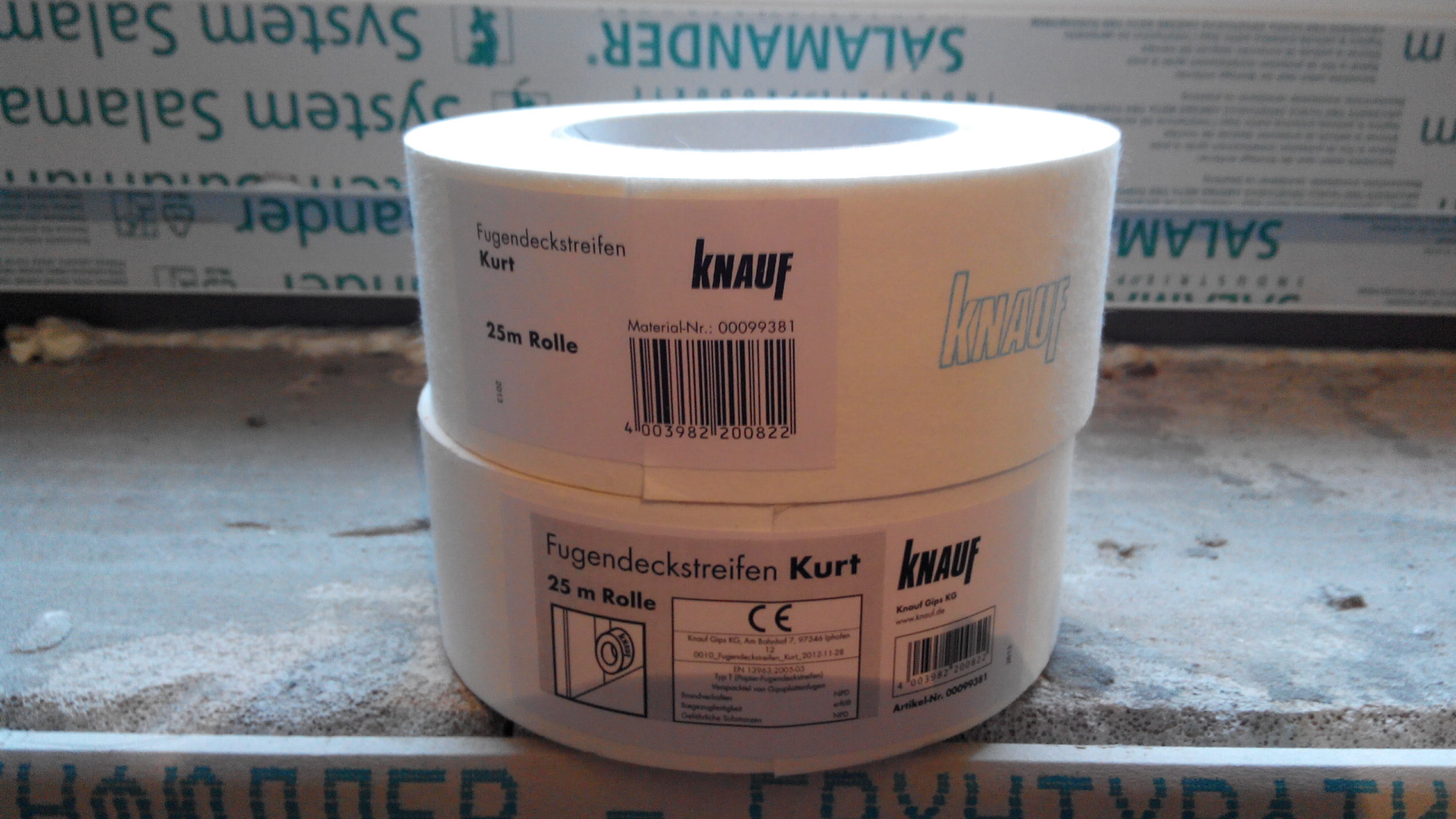

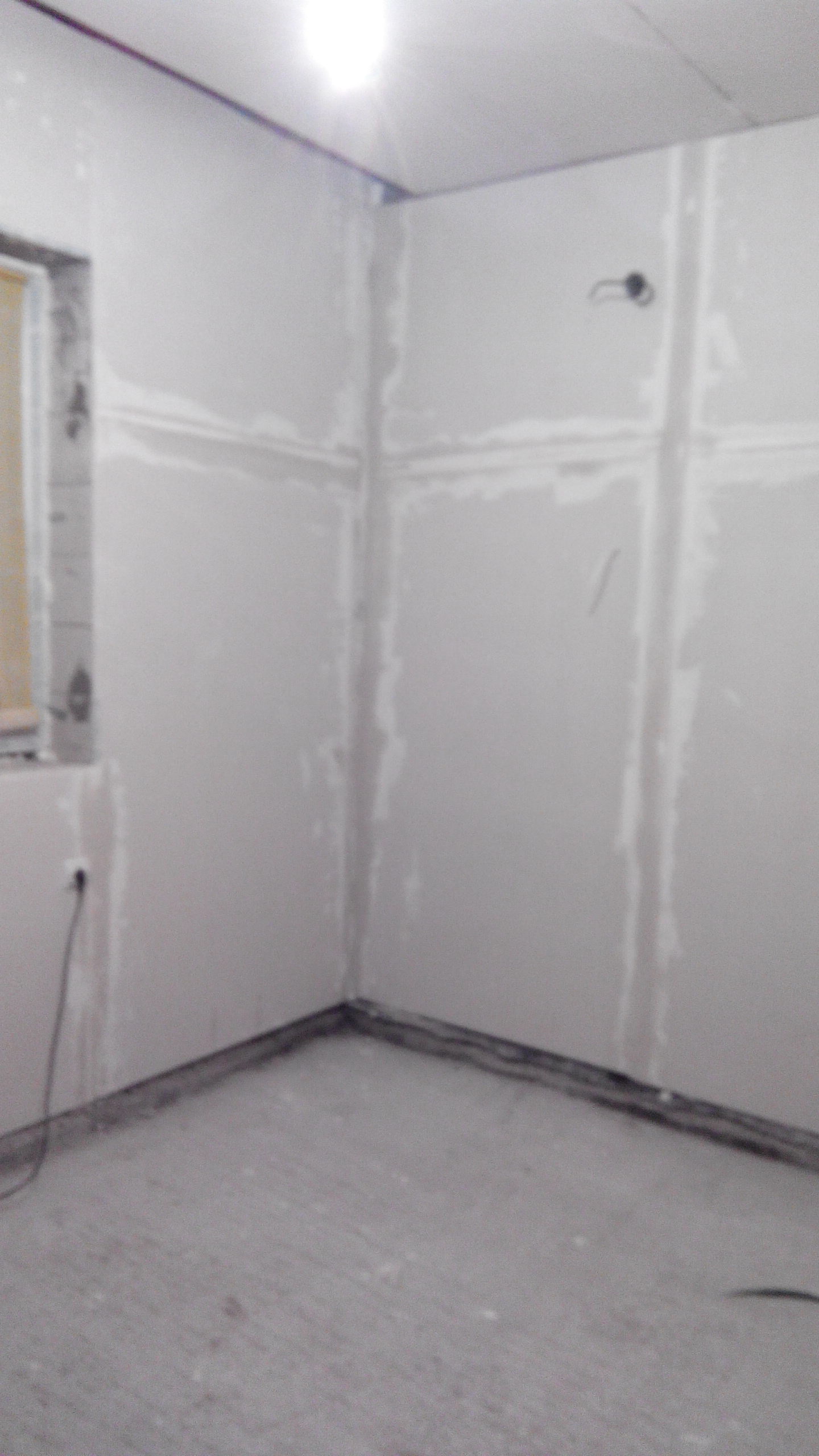

Возвращаемся на стройку. Купив шпаклевку фугенфюллер и ленту для швов Кнауф, приступил к шпаклевке. Занятие интересное, через часик уже приловчился. Сначала шпаклевку наносил на шов, после на нее ленту и снова шпаклевал. Углы так же само, единственное для удобства проходил только одну сторону угла, а вторую после затвердения.

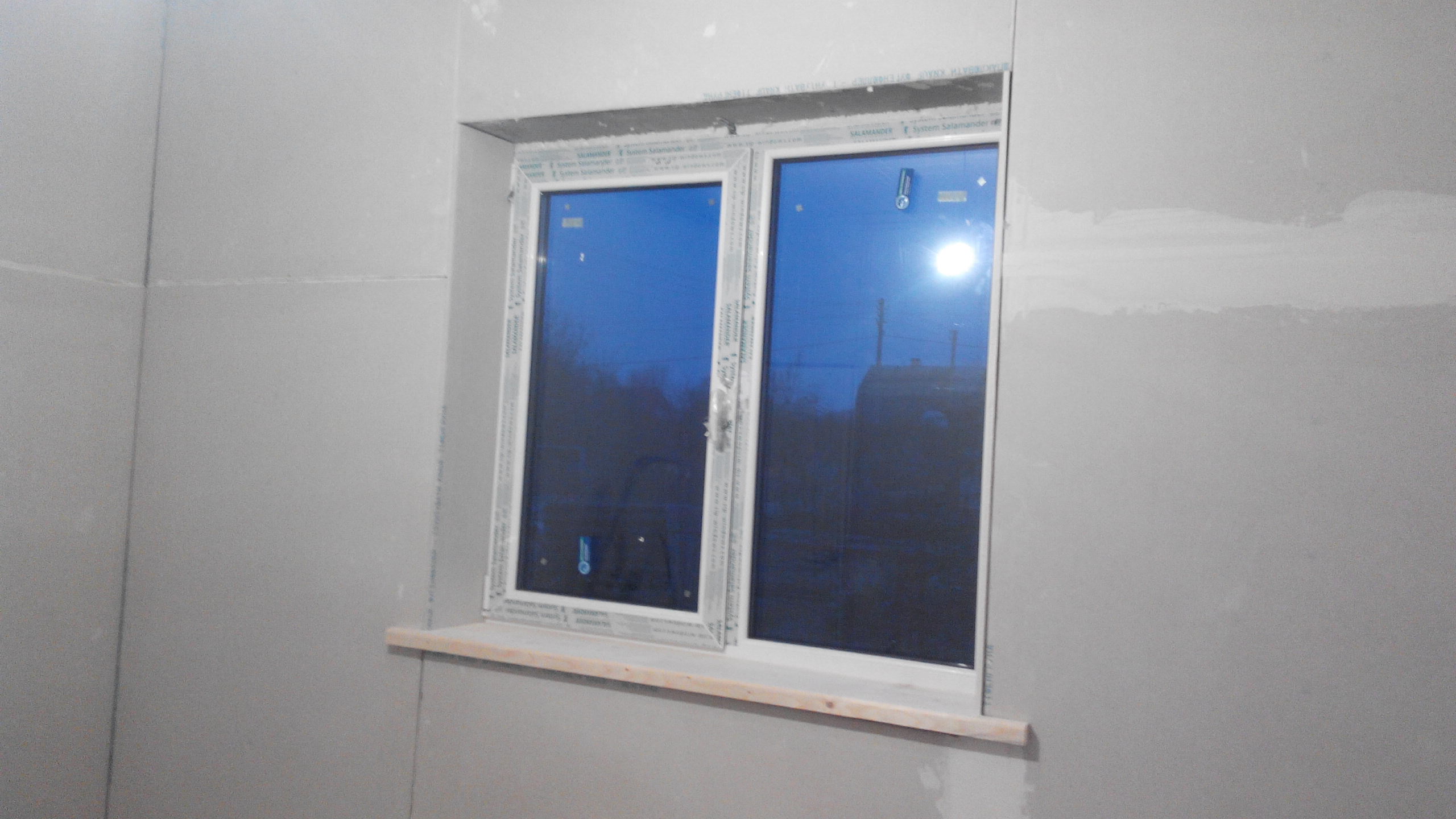

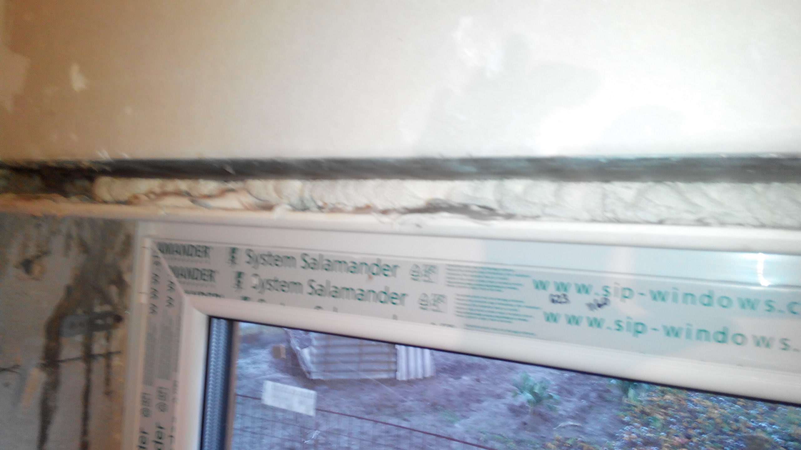

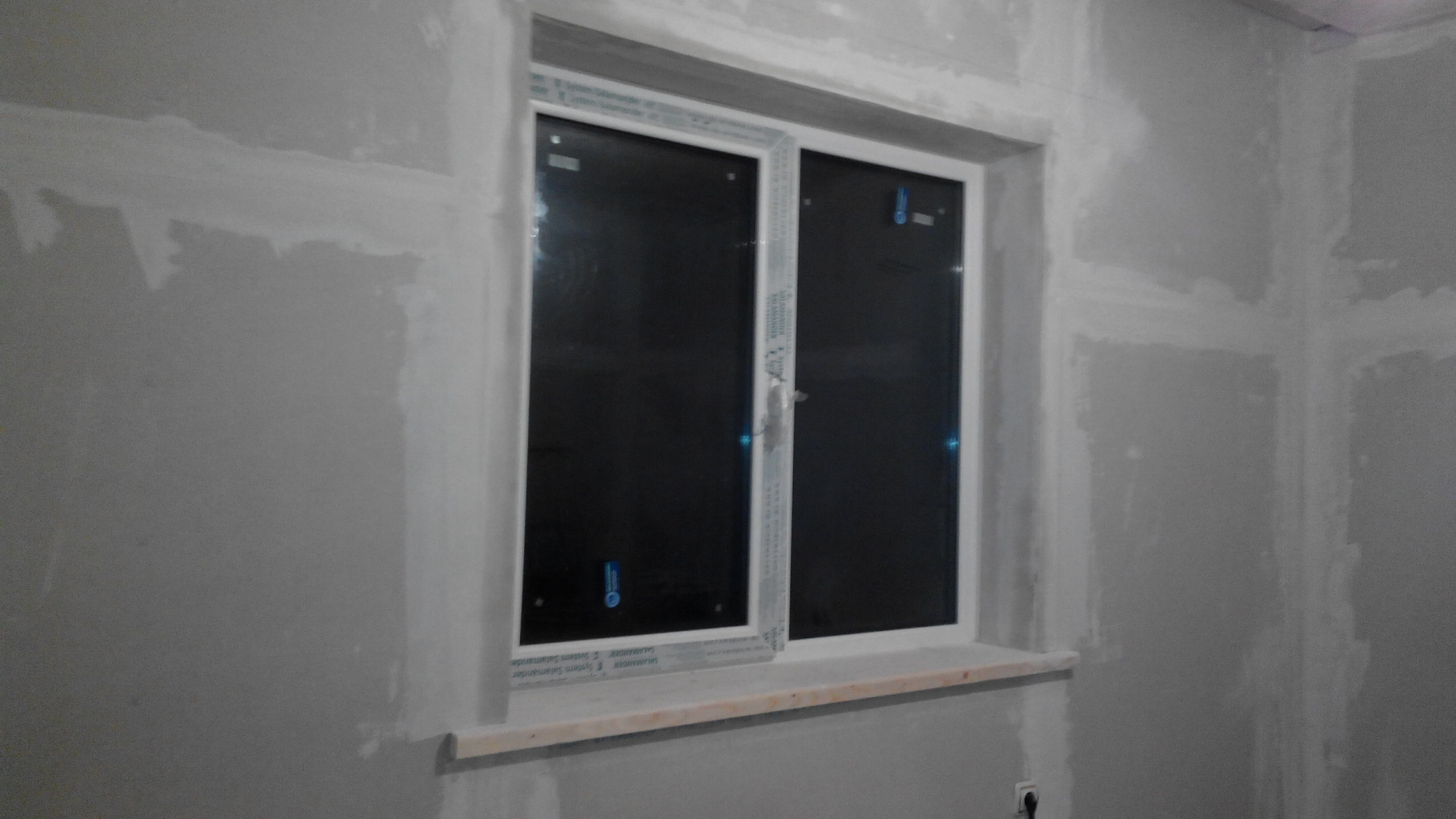

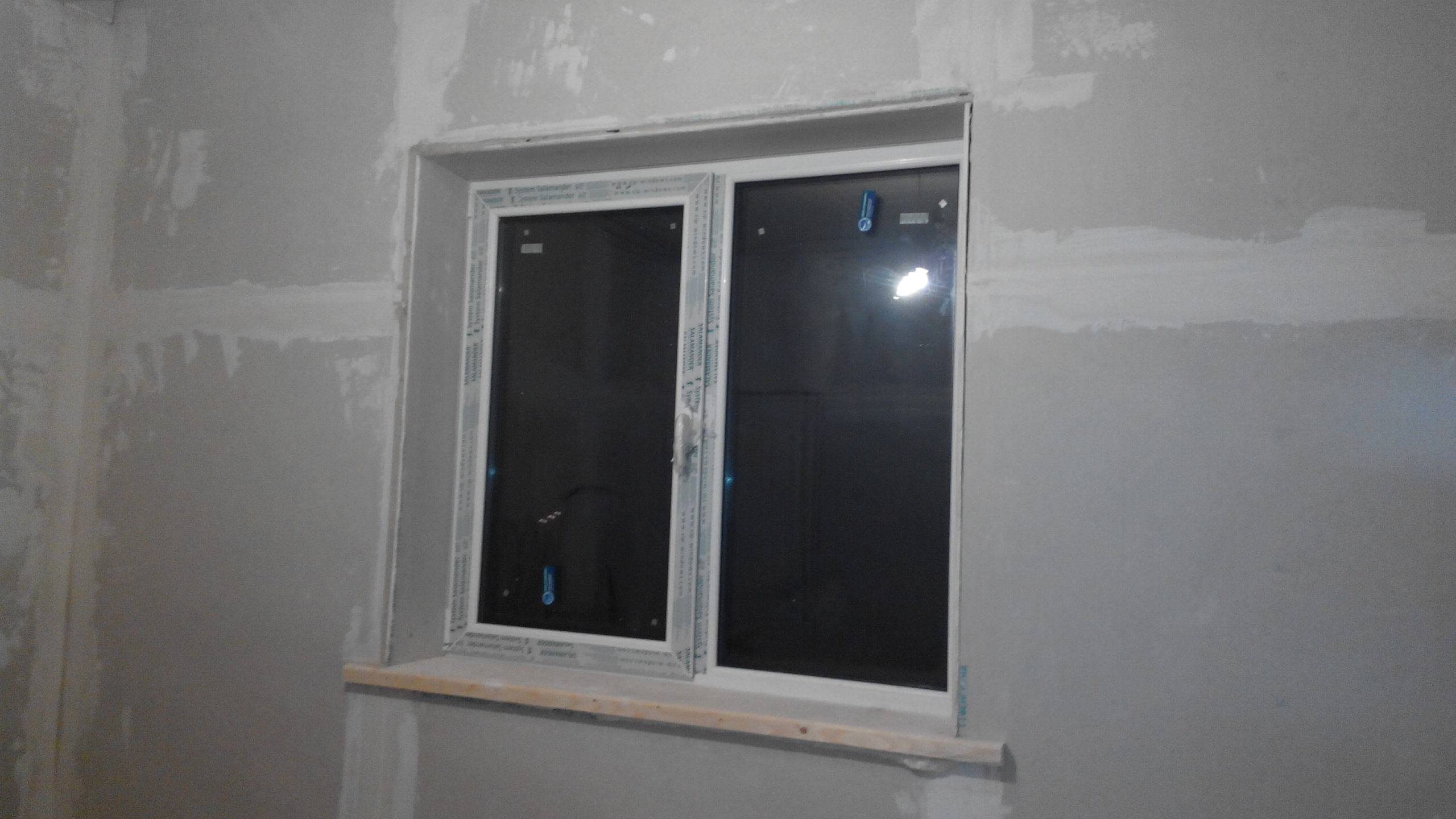

Сегодня вырвался на пол дня. Зокончил с шпаклевкой швов на стенах и установил подоконник из Ели ( смереки). Теперь думаю чем лучше обшить откос? Или гипсокартоном или покупать пластиковые панели?
меня поправят если я заблуждаюсь, но проем окна сделан не по "феншую" удобнее и легче когда лист начинается от проема, но верхние углы после такого монтажа могут регулярно трескаться.(подсмотрел/подслушал у гипсокартонщиков)
я бы для себя делал гипсом, дольше, сложнее но ведь не для кого-то же делаете :-)
Откосы я еще не делал, гипсокартон только вырезал в размеры, но не крепил, просто приложил. Поэтому и спрашиваю, кто что посоветует.
в съемной квартире пробовал ГК и пластик. Себе буду только ГК. Пластик быстрее, ГК ремонтопригоднее

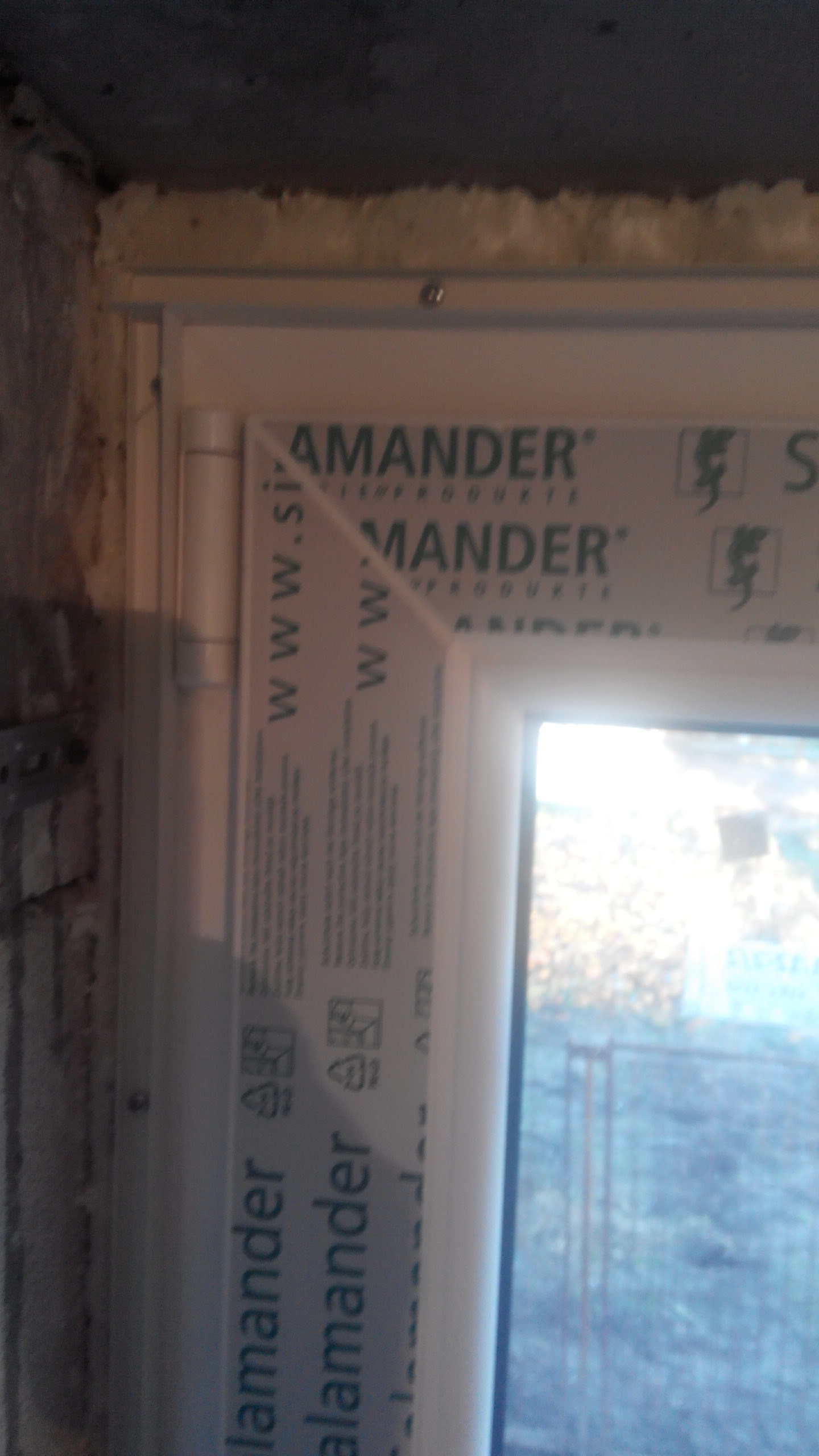

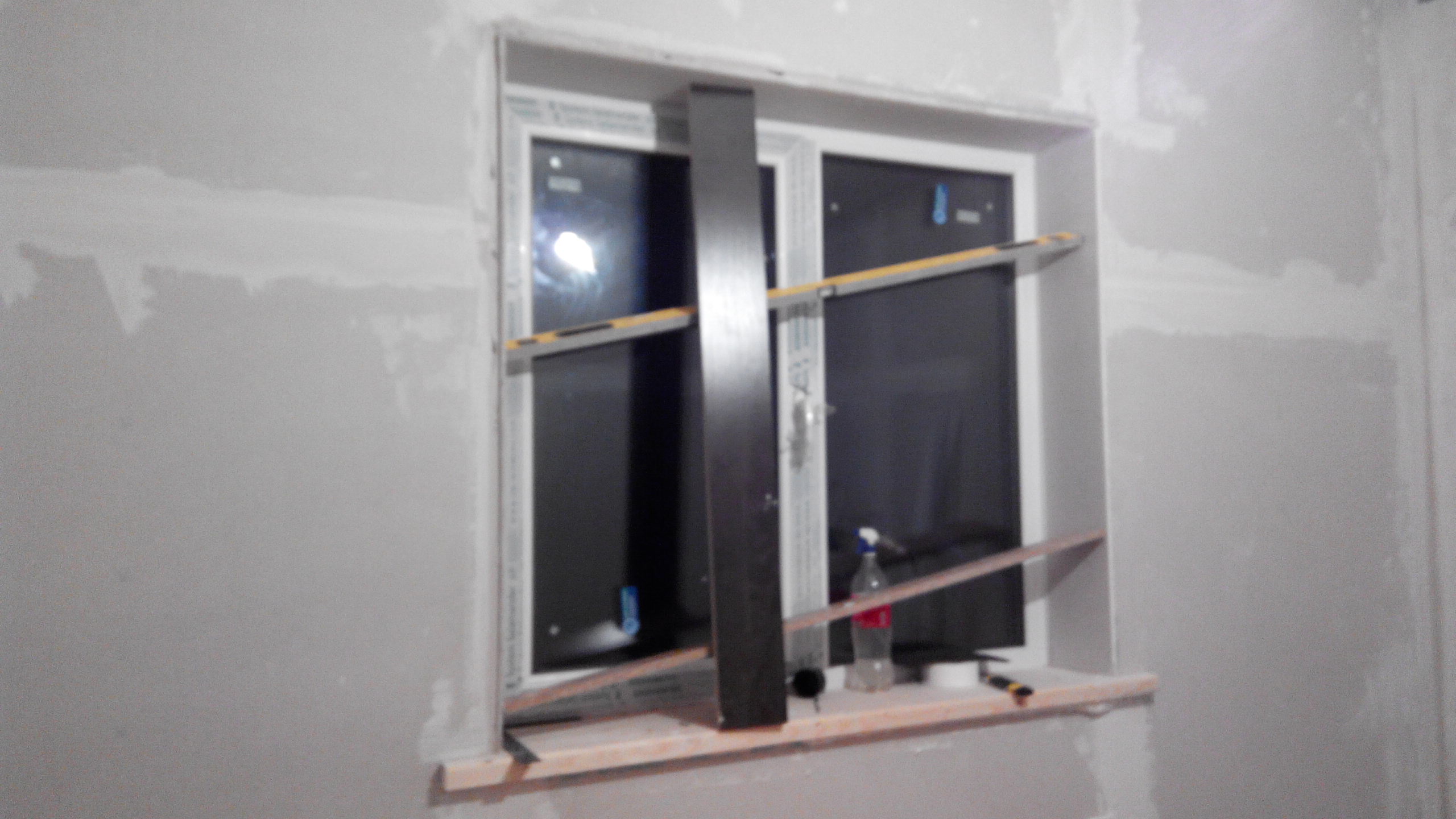

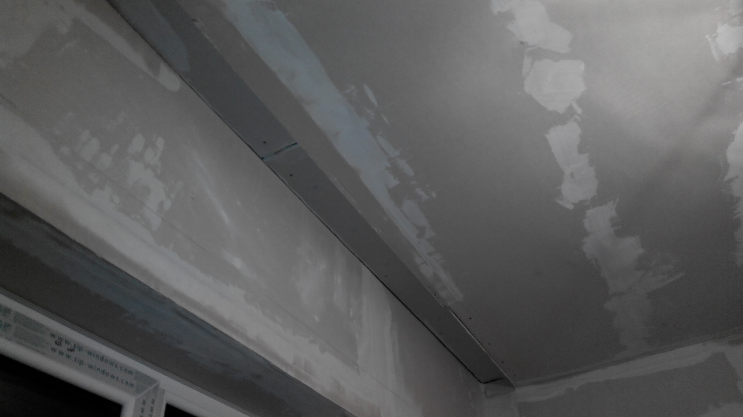

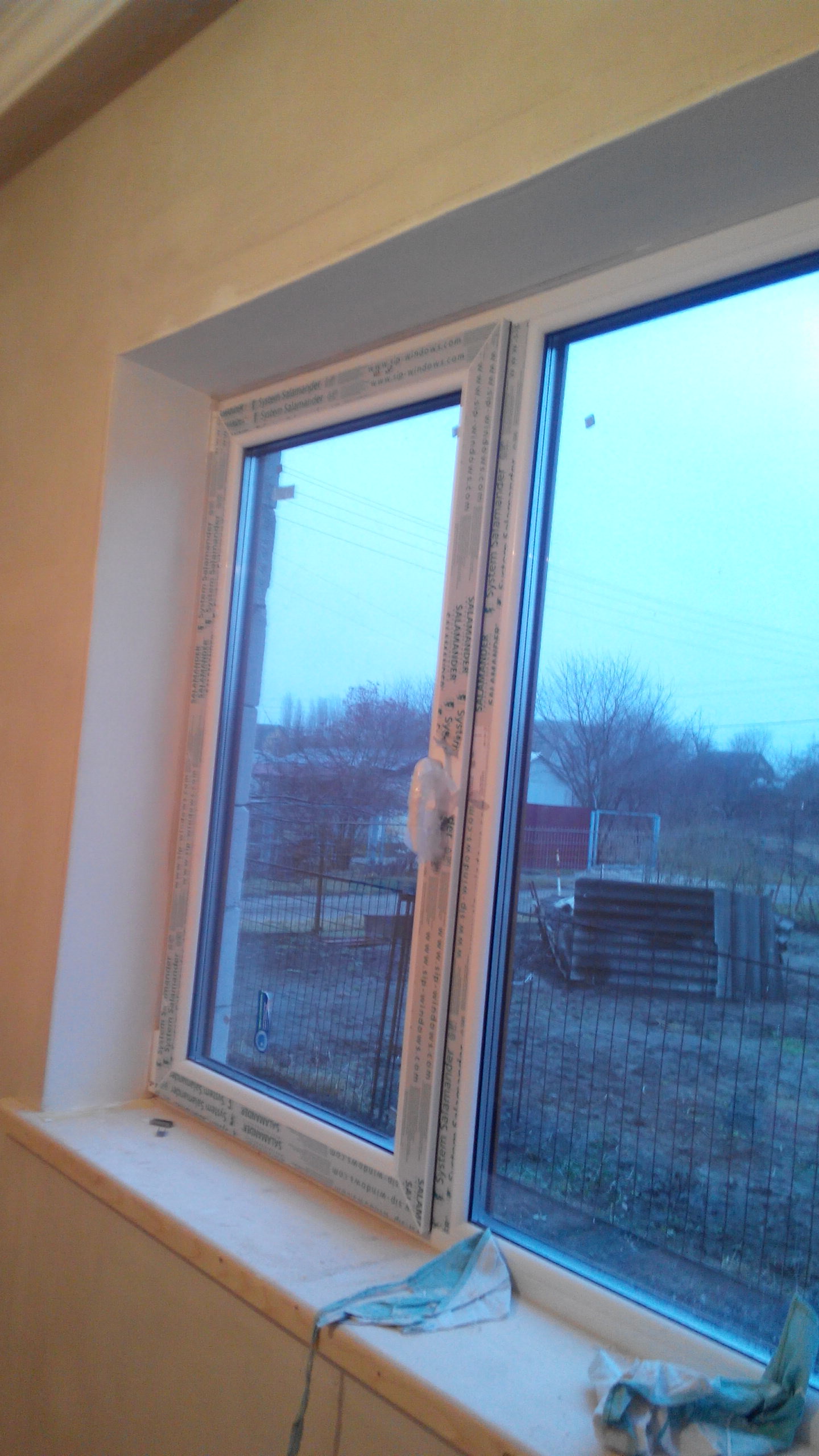

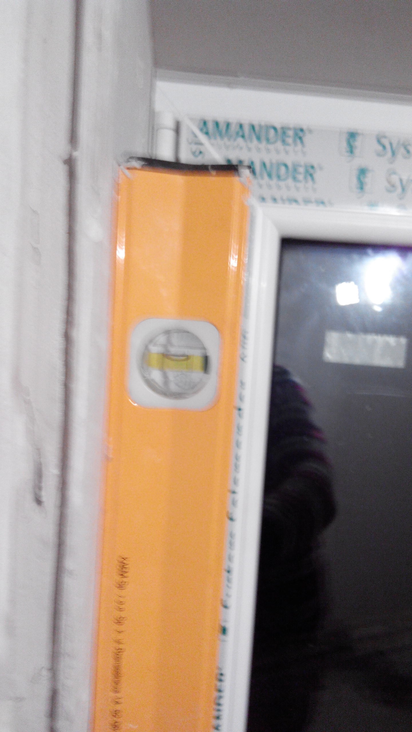

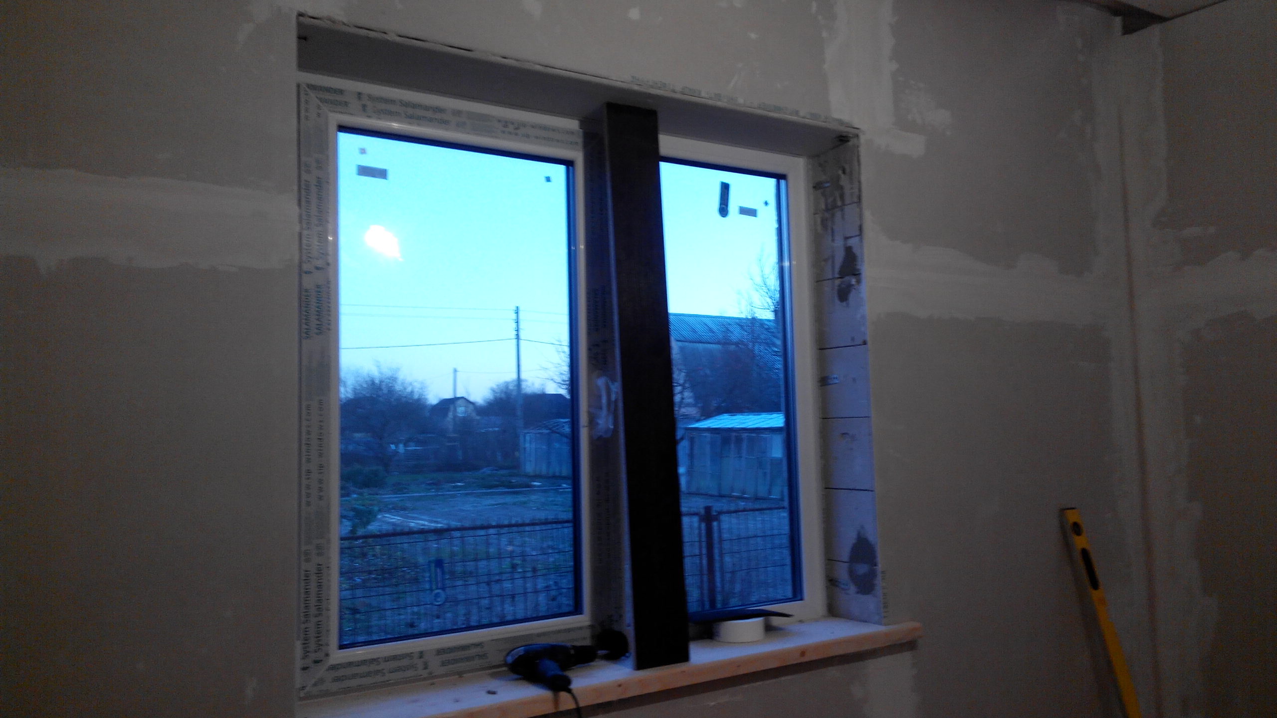

Сегодня вырвался на пол дня, но план выполнил. Начал с откосов. Прикрутил на блошки стартовую планку для гипсокартона. Дальше прошолся силиконом внутри планок. После застывания вставил гкл в пазы, обрызкал поверхности водой и предварительно сделав ляпухи задул пеной по задней части. Дальше выставив все по уровню установил распорки. Через пару часов обрезав выступающую часть ГК, получил ожидаемый результат. Так же успел зашить окончательно потолок и прогрунтовать. Осталось на следующий раз зашпаклевать остальную часть потолка и откосы. После чего шлифовка и финишка.
С обрызкал поверхности водой и предварительно сделав ляпухи задул пеной по задней части.
клеили на ляпухи перлфикса?
а пена под самым окном? а зачем пена?
Да, клеил на Перлфикс. А пена, чтобы уменшить вероятность попадания влаги и для заполнения пустот.

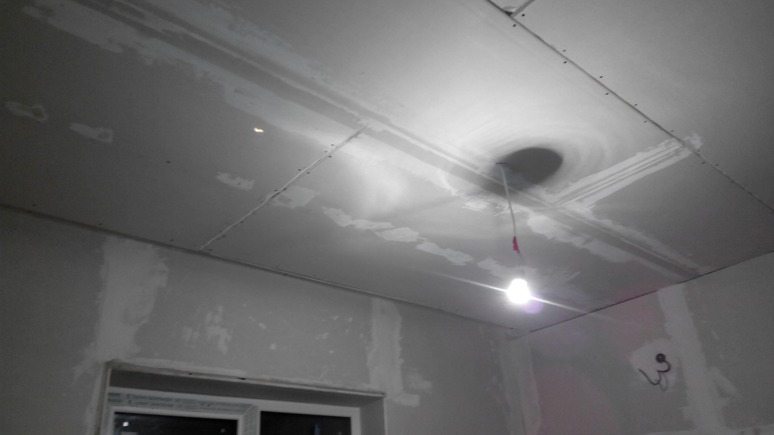

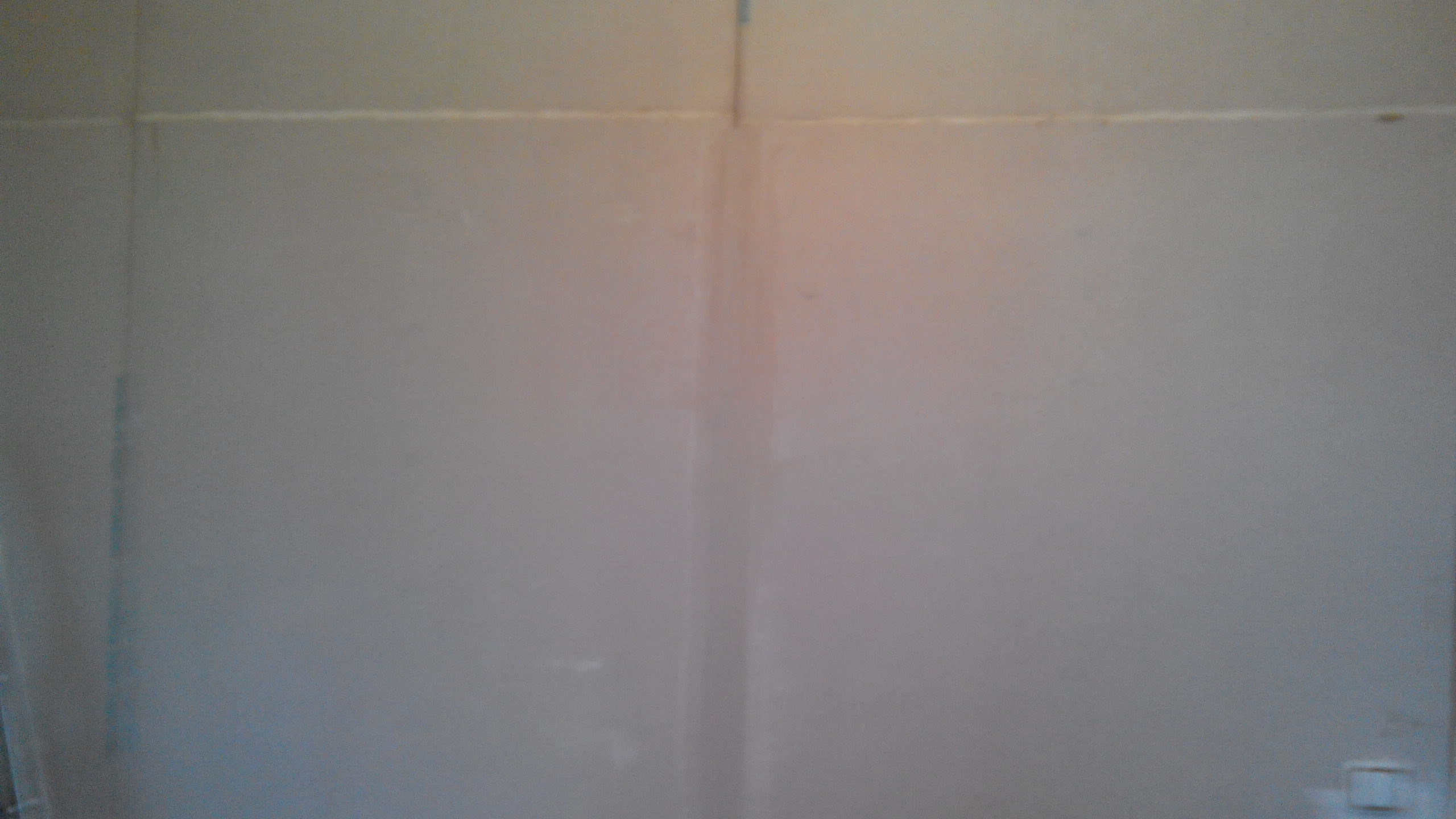

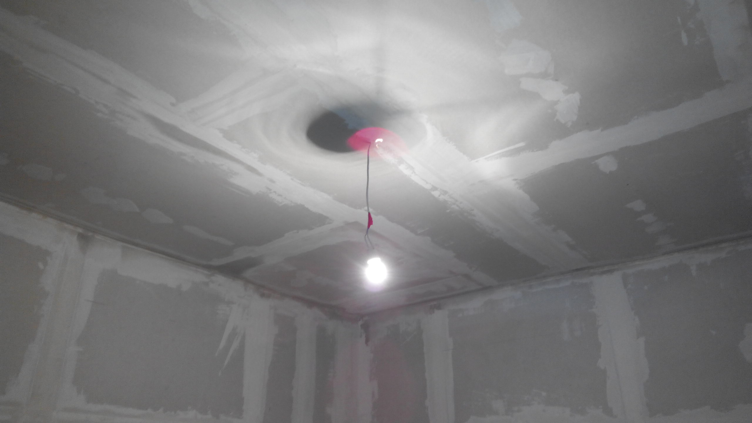

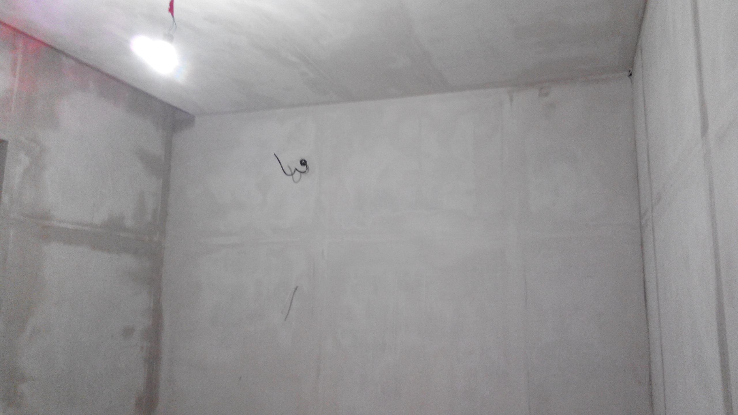

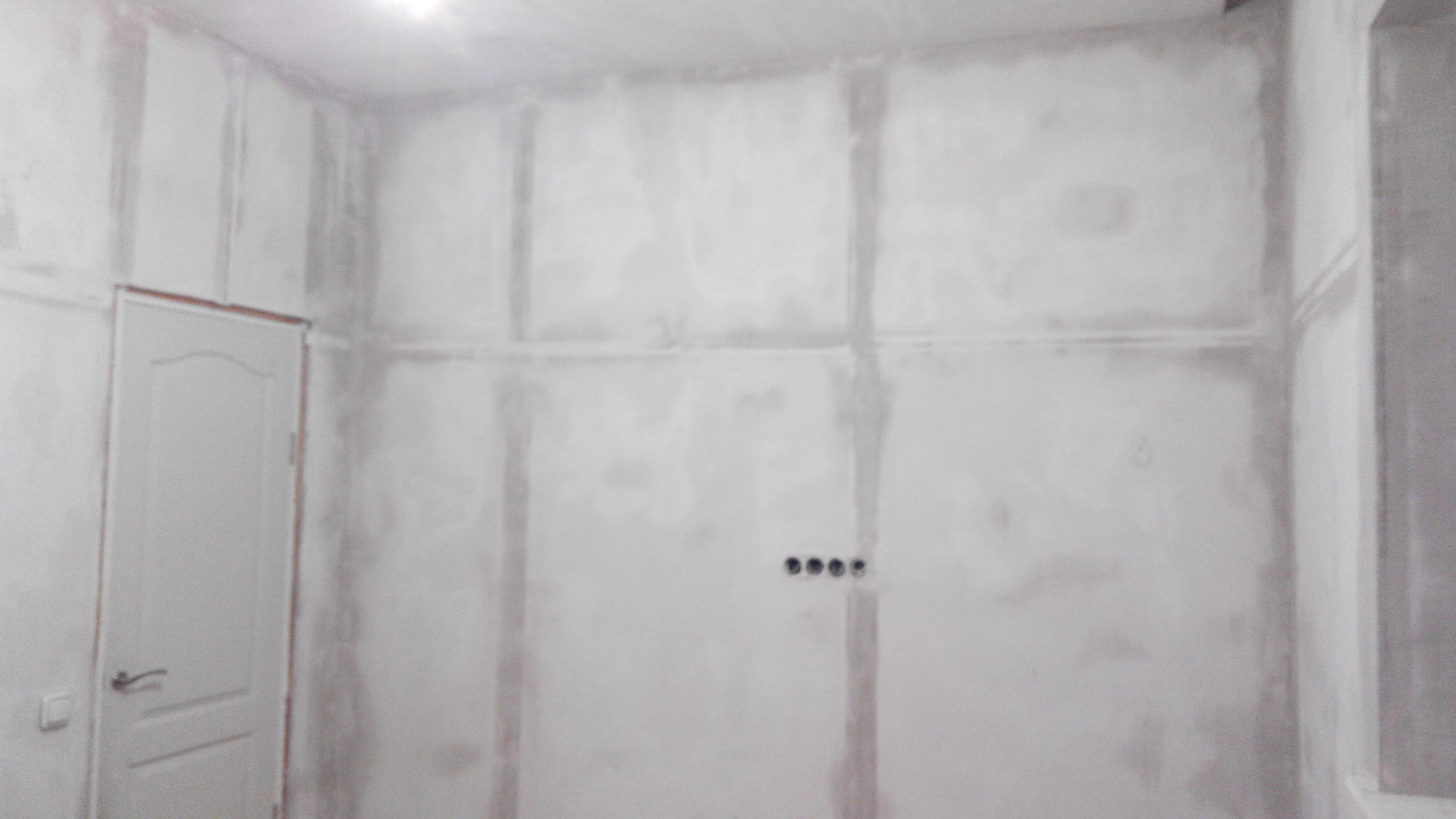

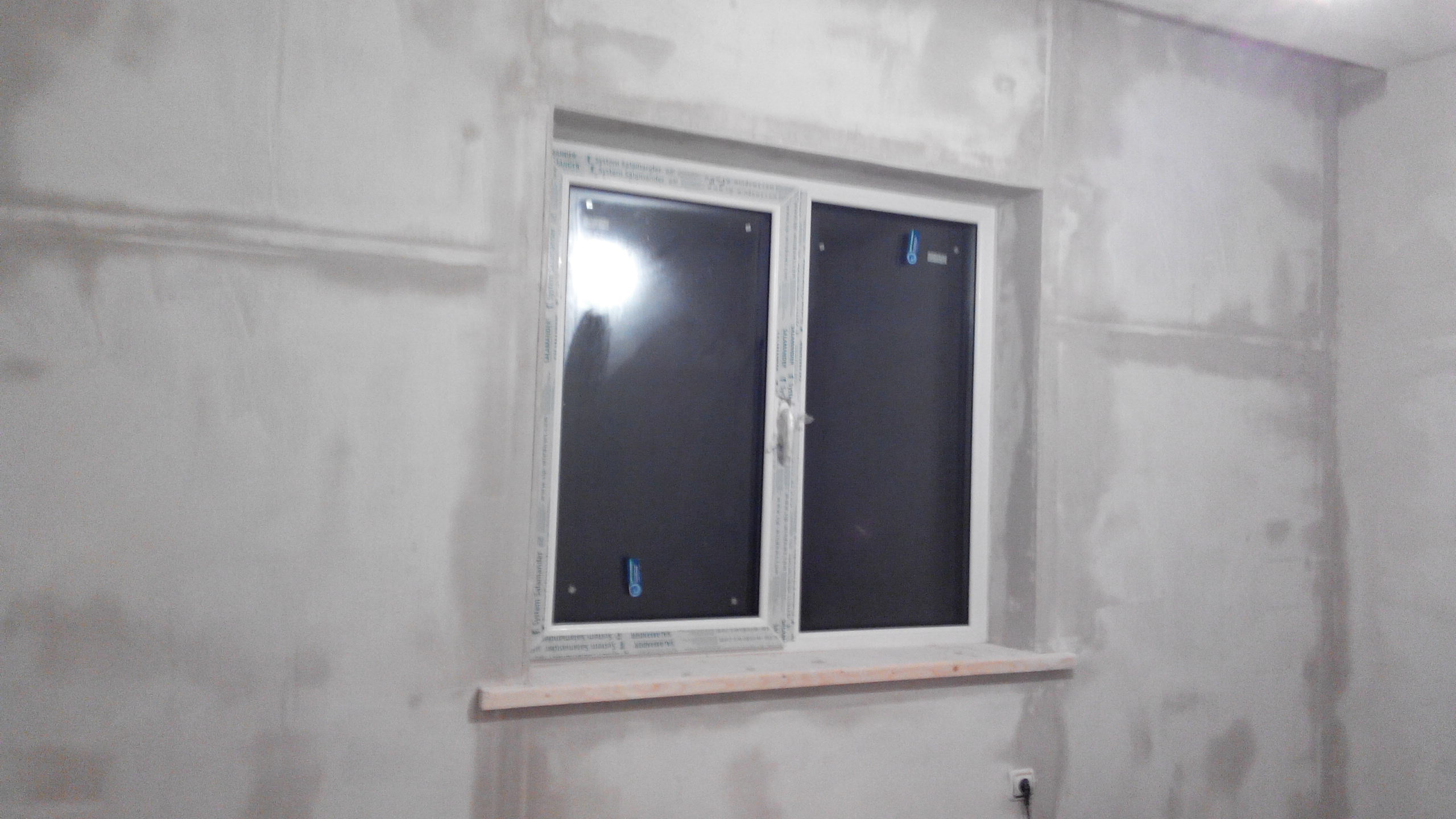

Так хотел сегодня закончить со шпаклевкой, но ее как раз и не хватило буквально на 2-а замеса. Итог: пошпаклевал откосы и закончил потолок. Осталось только там где будут шторы. Завтра все добью.
Купил шпаклевку финишную тоже Кнауф. С ней работать очень приятно. Время использовпния около 1, 5 часов. Так одного замеса хватило на весь потолок, второго на одну стену. В местах швов фюгенфюллер дал усадку в 2-3мм, поэтому в этих местах слой получился побольше чем 1мм. В пятницу закончу с шпаклевочными работами и принимаюсь за пол.
Работы со шпателем завершены!!! Завтра планирую начать работы по полу.

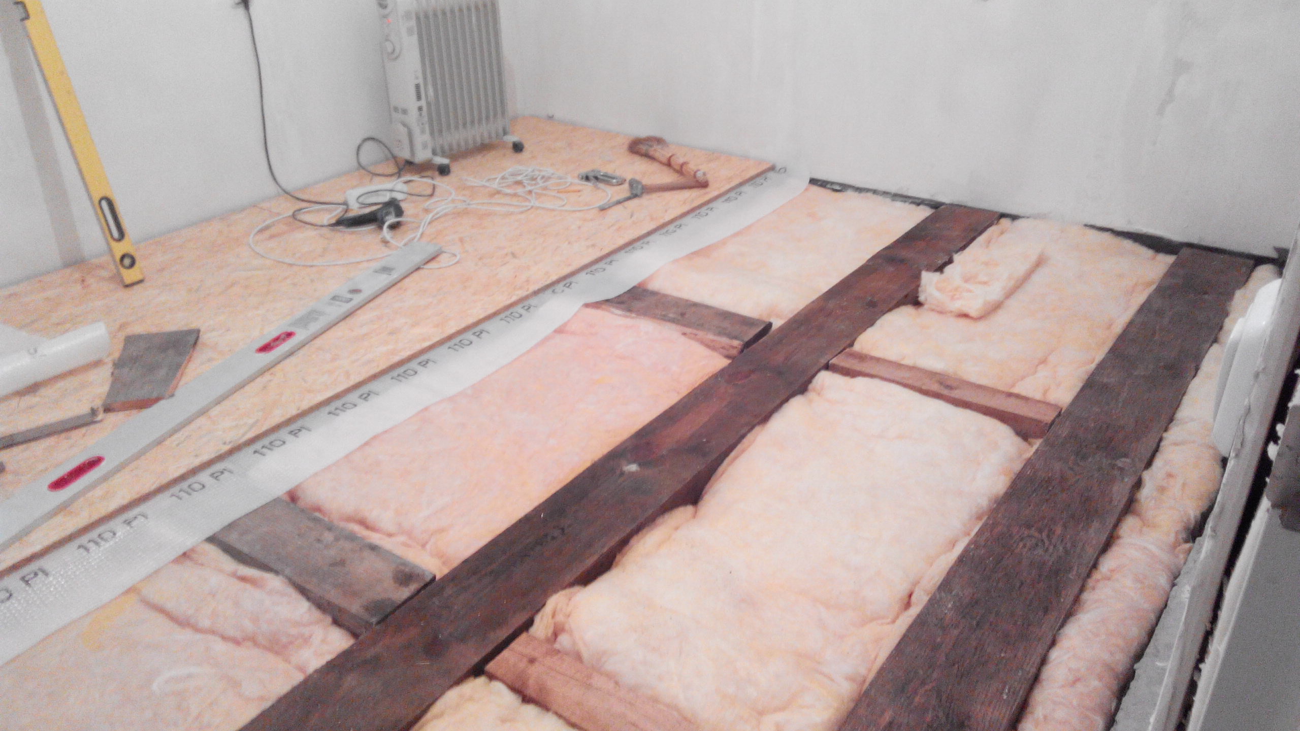

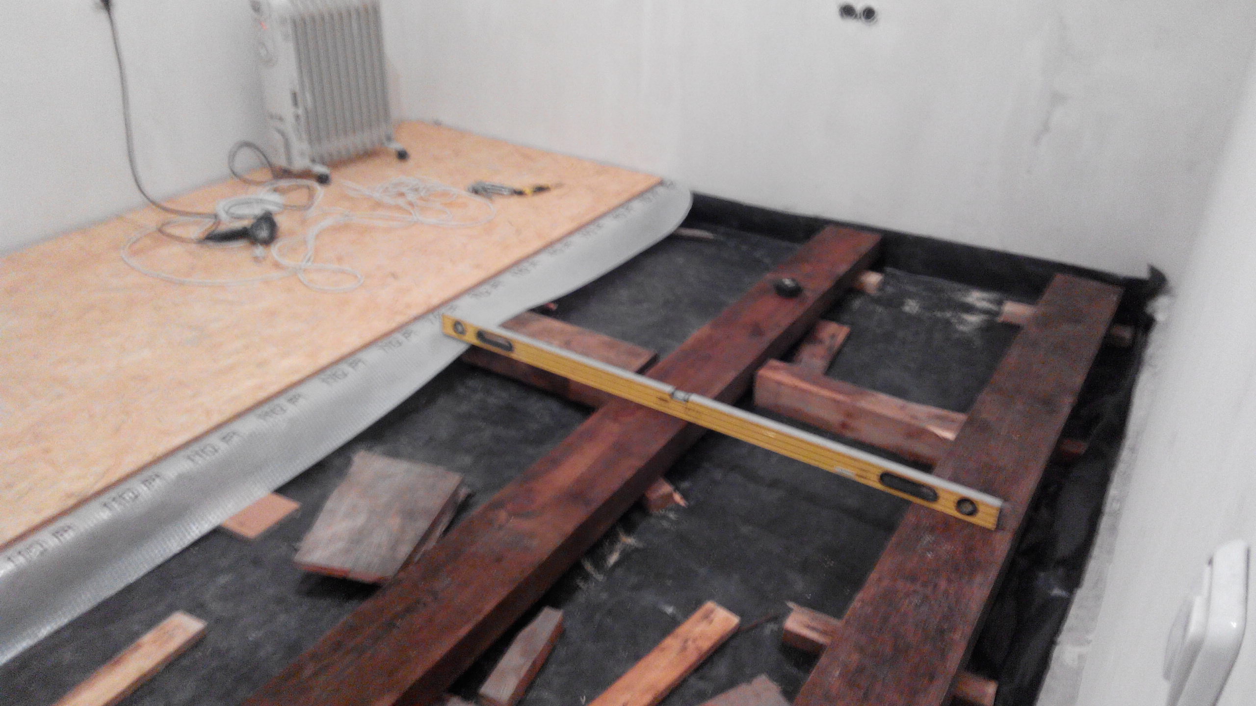

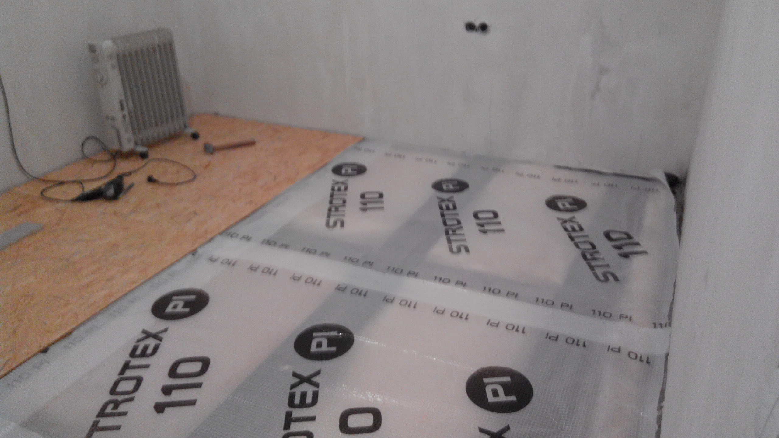

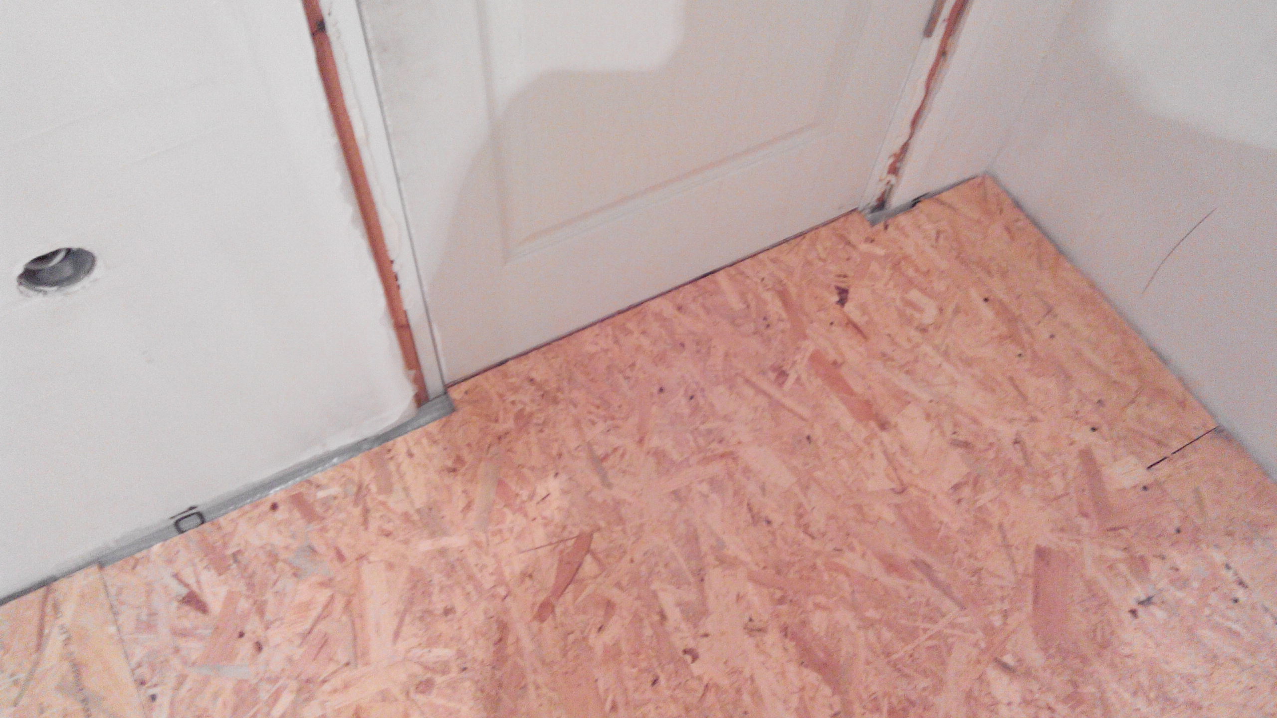

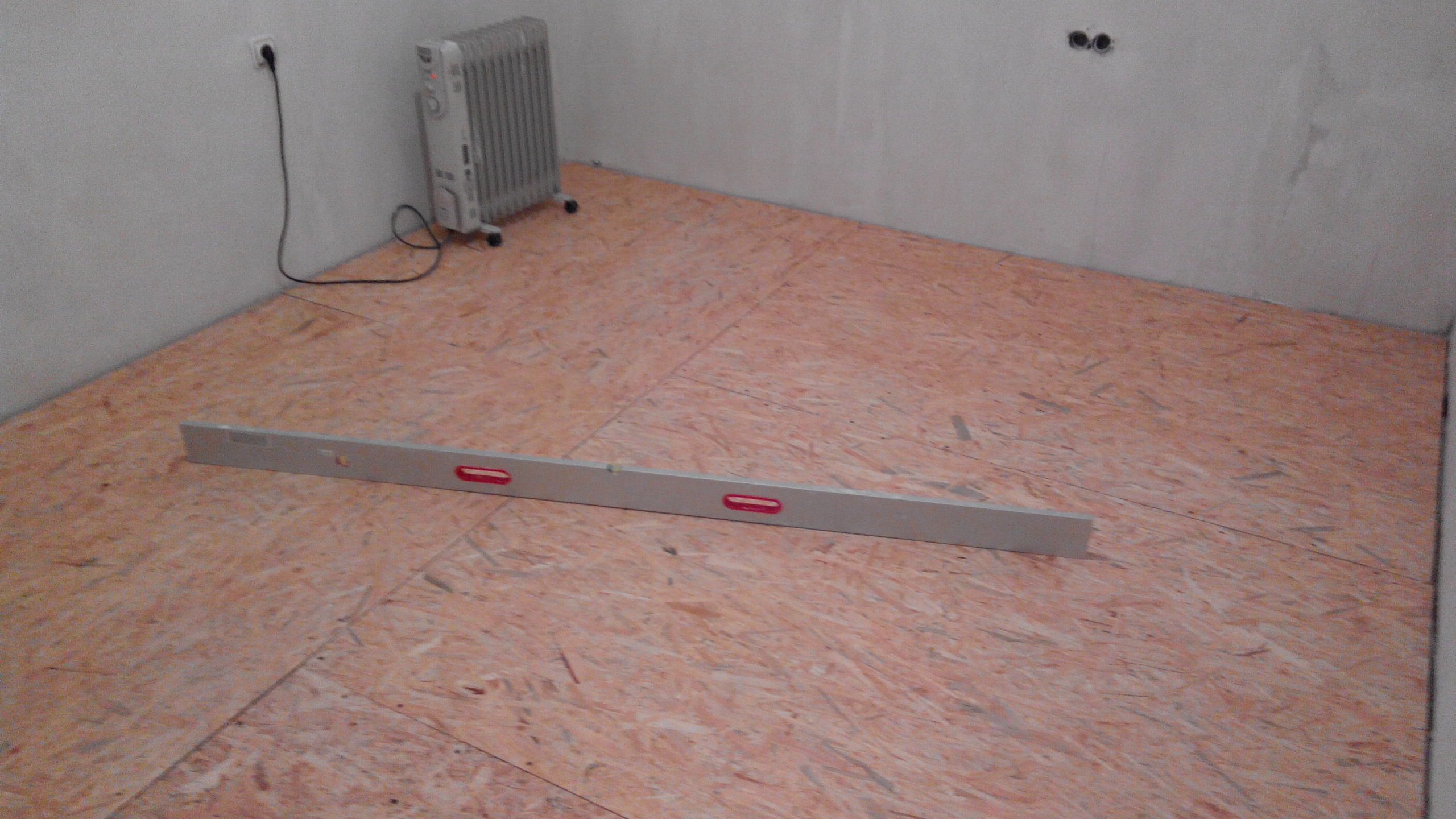

Да будет пол!!! Больше всего времени ушло на подготовку балок и установки их в ноль.
Толщина ОСБ 18мм. Покрывать буду ламинатом класса 32. Теперь стоит вопрос. В зале и на кухне планировал заливать стяжку с теплыми полами (электро). Жена спрашивает: "может так же уложить по лагам, только не ОСБ и ламинат, а половую доску". Будет ли за счет этого теплее пол и практичней. Почему возник вариант с доской? На плитке мама может поскользнутся, да и само падение жестче чем на доску. А этот вопрос для нас актуален.
Теплее не будет. Что то дерево, что это. Если вы не фанат натуральных материалов, то лучше ламинат.

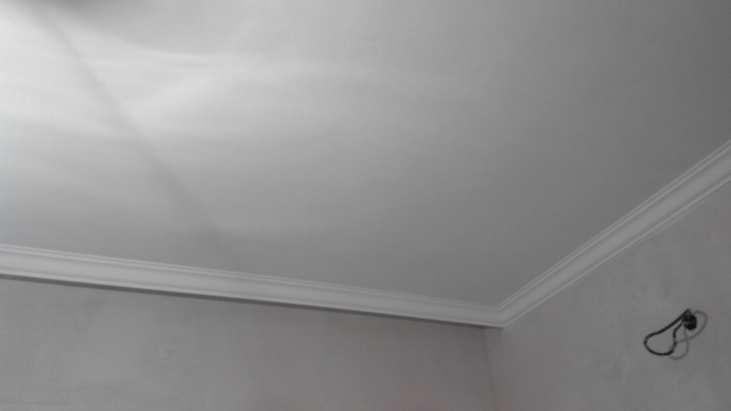

Всех поздравляю с наступившим 2014 годом. Пусть этот год будет лутше предыдущих!!!

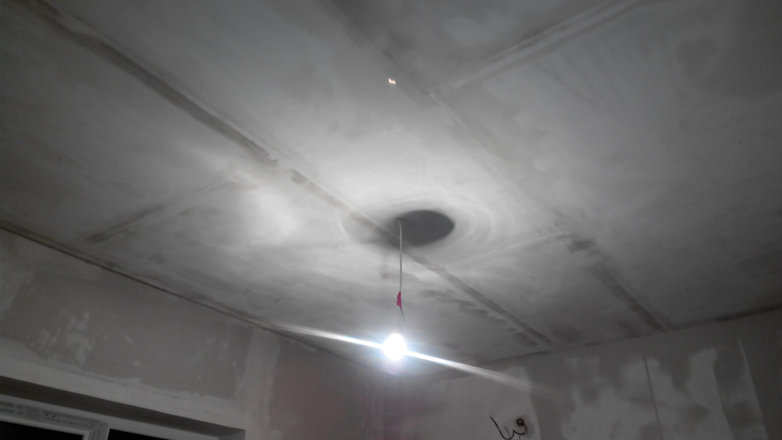

А тем временем, отдохнув от праздника, сегодня закончил с потолком. Еще до НГ, поклеил багет и обои под покраску, а сегодня все прокрасил , включая откосы. Останется еще разок пройтись на недельке.
