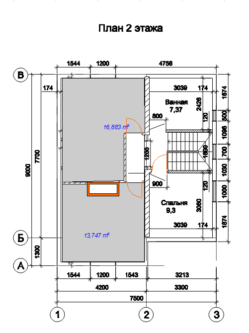

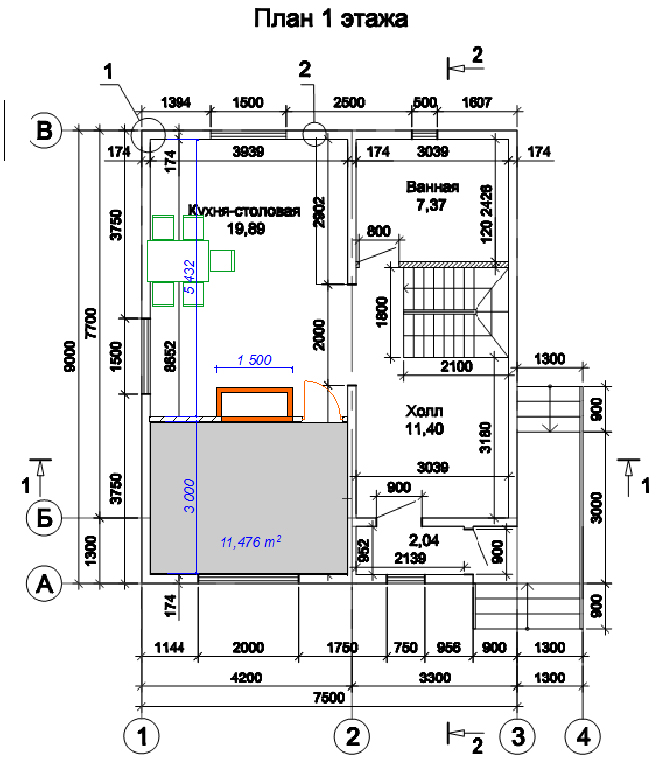

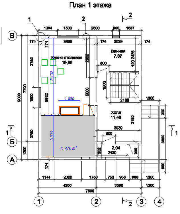

Так я и спрашиваю, на что будет упираться стена из блоков второго этажа ??? Просто на пол из деревянных балок, покрытых доской и ОСБ ??? Выдержит ли такую нагрузку из блоков перекрытие ???
Может Вы не понимаете о чем речь. У Вас в кухне перестенок идет за красным квадратиком (вентканал, камин ???? ) , а на втором перед ним., т.е упоры перестенка второго этажа на нижний уже не будет. Вот я и хочу понять, выдержит ли такой пол стенку из блоков.
Выдержит, я даже не сомневаюсь. Вес одного блока 4,5кг. На одну стеновую перегородку уйдет порядка 70шт. Итого имеем 315 кг. Пусть 400кг с клеем. Мы мебель тяжелее устанавливаем.
После того как манипулятором подняли 30 тонн на эти балки, у меня сомнений уже нет.
Вот, спасибо. Вы меня успоколи, теперь тоже буду ставить перестенок без боязни. 61124a28c76431aa0d66e8097a39fd8e.gif

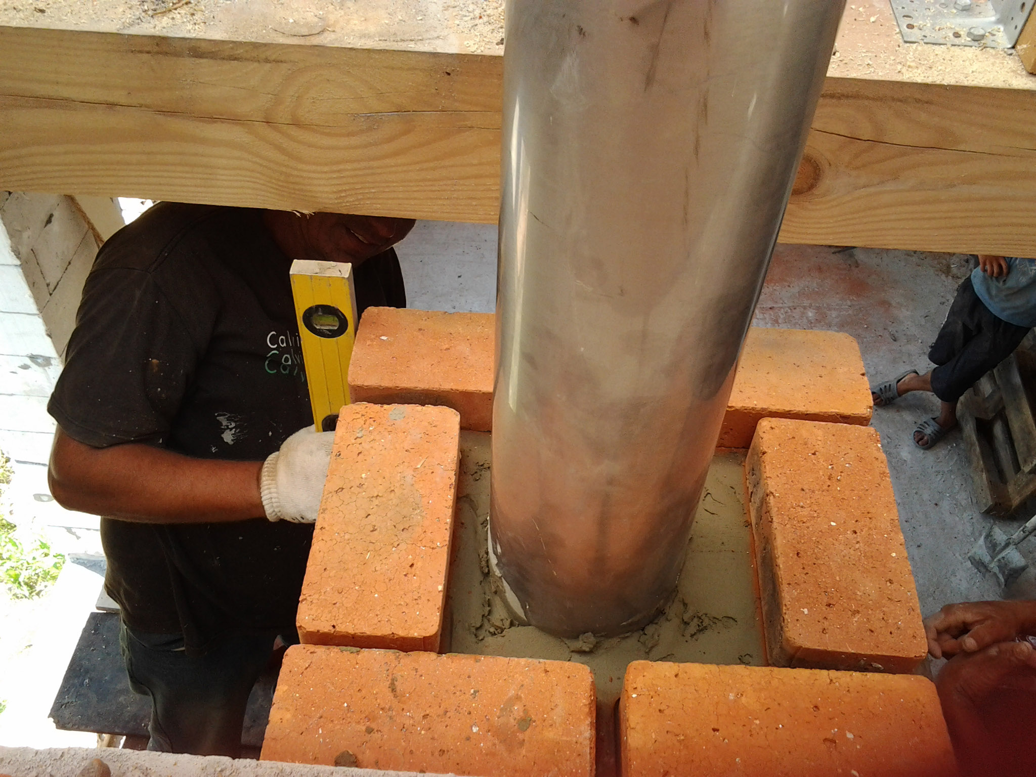

Сегодня забрал трубы из нержавейки, которые заказывал в "Магии огня". Было куплено: 6м трубы 316Ті, одно колено 45 градусов и ревизию с лейкой. Так же несколько настенных крепежей. Завтра завожу кирпичь и песок овражный с цементом М500.

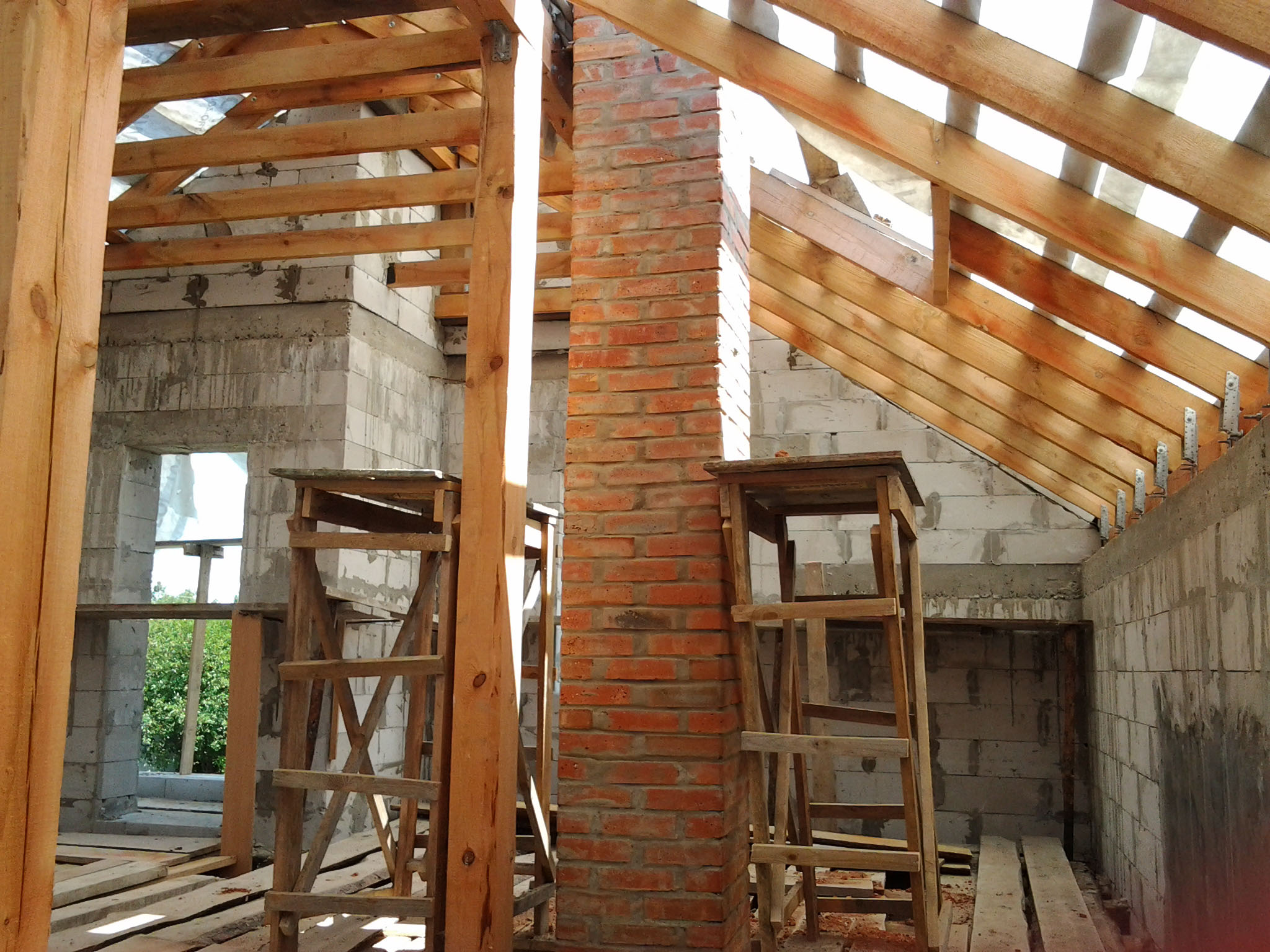

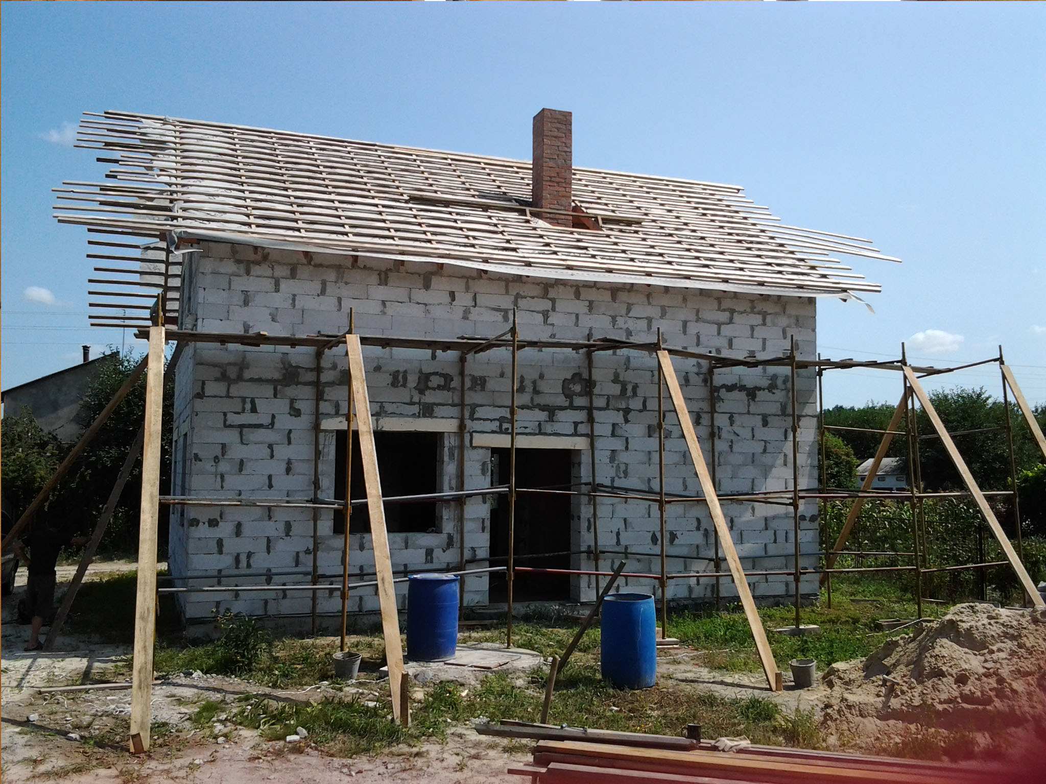

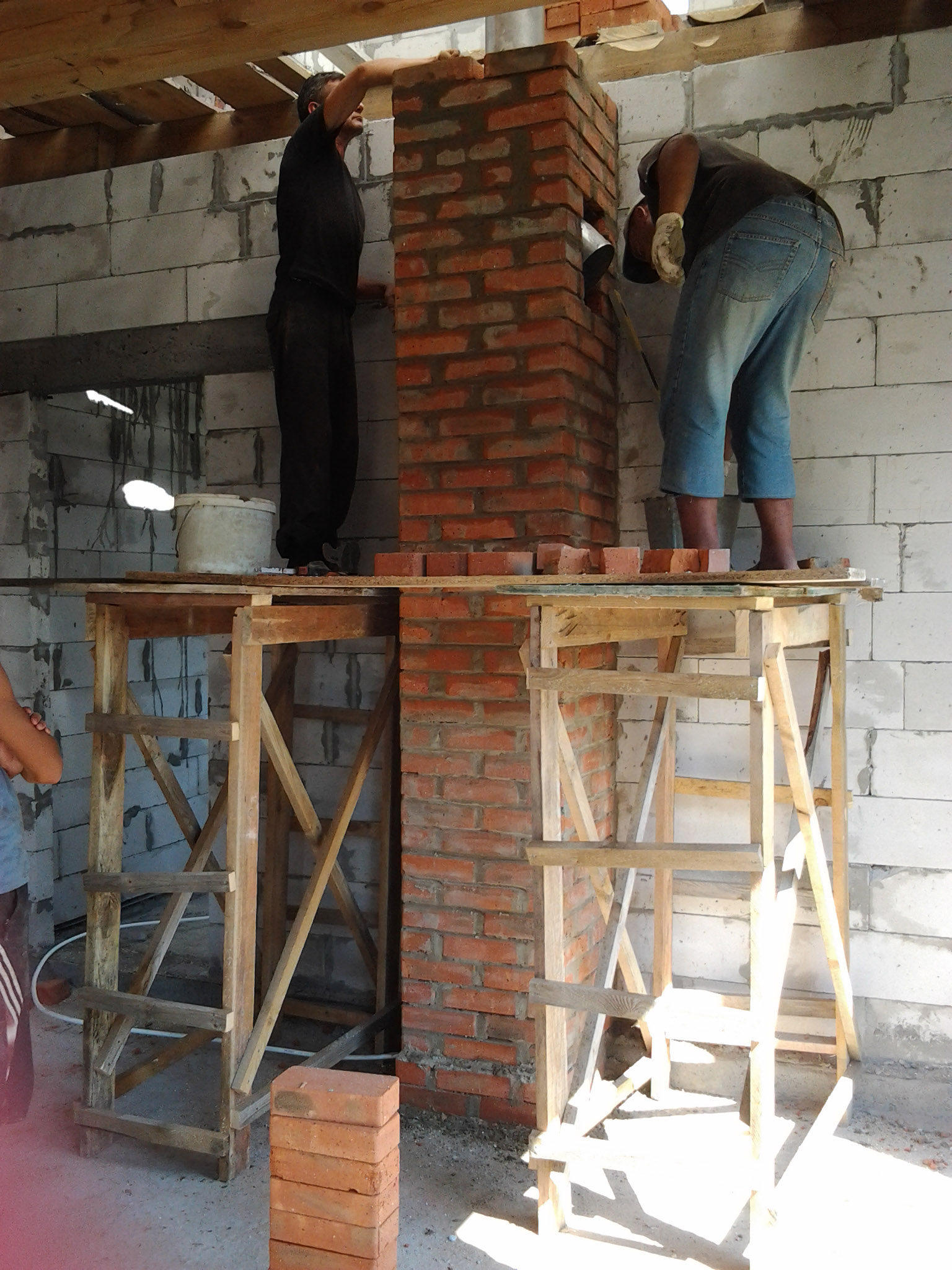

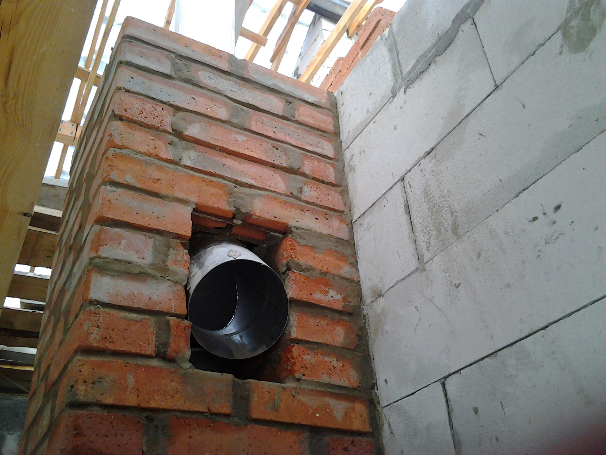

Лед тронулся...:) Вчера приехали мои трудяги и сразу принялись за роботу. Сегодня к обеду дымоход вырос до начала 2-го этажа.Ревизию не сфоткал но она есть со стороны дверного проема. Так же были завезены леса и со следующей недели приступаем к свесам, и не посредственно к самой крыше.
По моей просьбе было запроектировано отверстие для металлопластиковой трубы под конденсат, которая пойдет в канализацию. После выхода из дымохода я трубу заложу в рукав, для того чтобы в случае чего можно было заменить ее.
в месте примыкания дымохода к гб стене делали какую-то перевязку? или просто гнали паралельно?
Армировка кладки проводилась через каждые 50см. Перевязка с газоблоком делалась дополнительно. Как раз была арматура 8мм. Фундамент под перестенки заливал совместно с фундаментом для печки. Так что все равно наргузка пошла бы равномерно.

А пока дымоход растет, сегодня заказал металлочерепицу и комплектующие. Заказывал на "Сталлекс". Металлочерепица GRAND 0,5мм РЕМА Германия ( Arcelor Mittal). Цвет 8004 (кирпичный). Думаю, что смотреться будет отлично:)

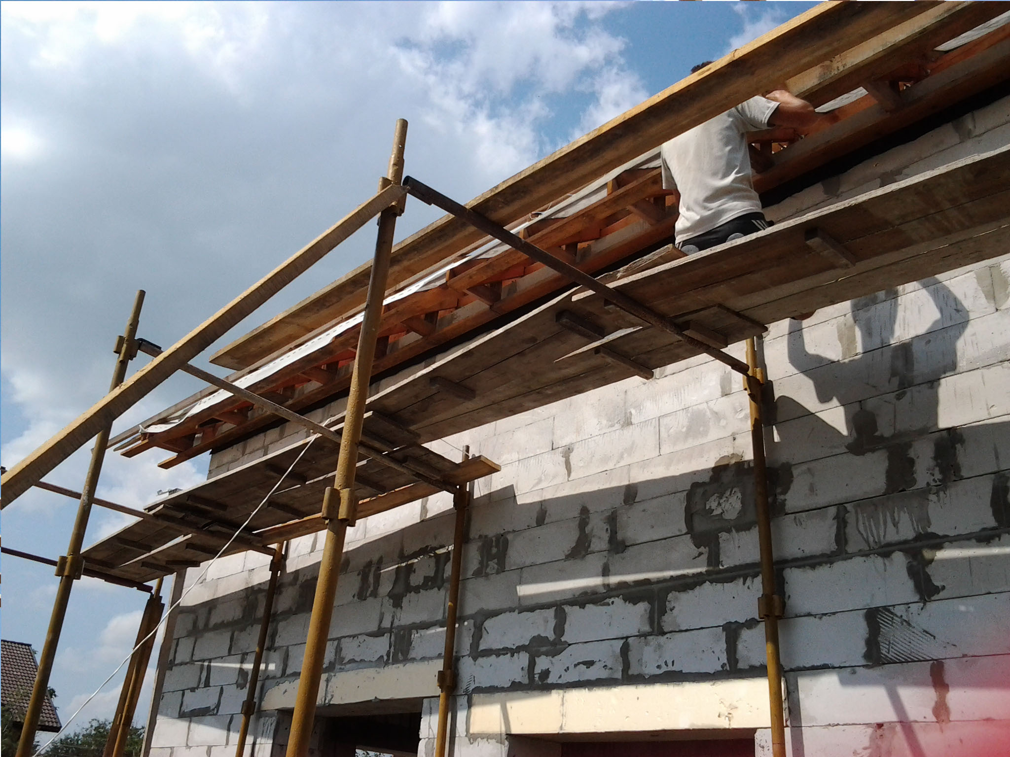

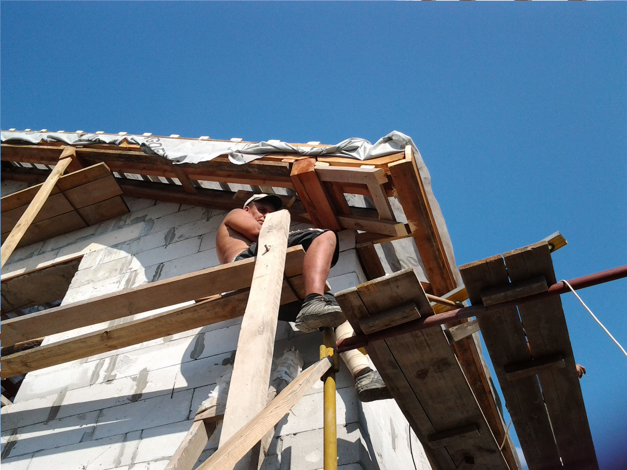

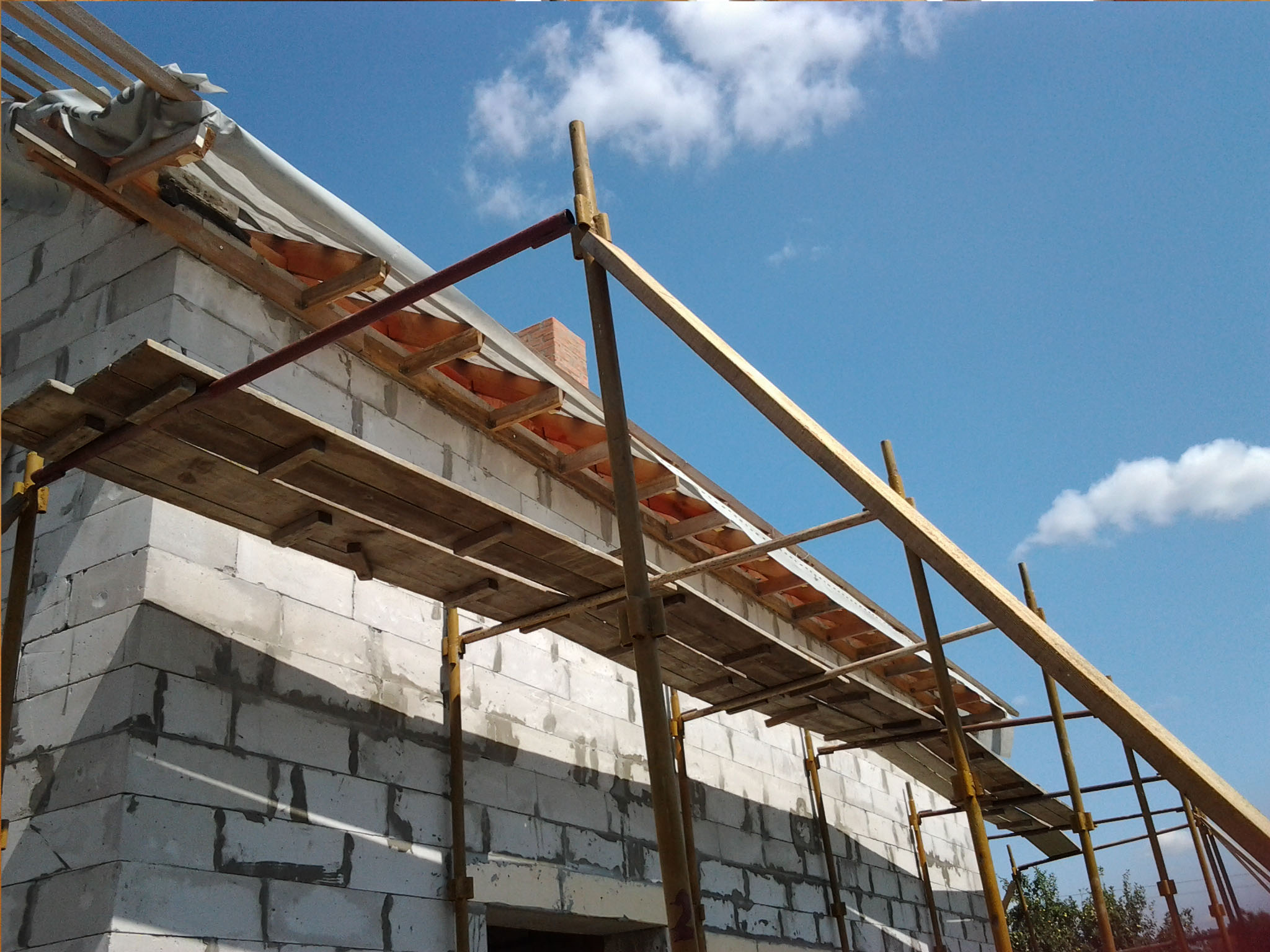

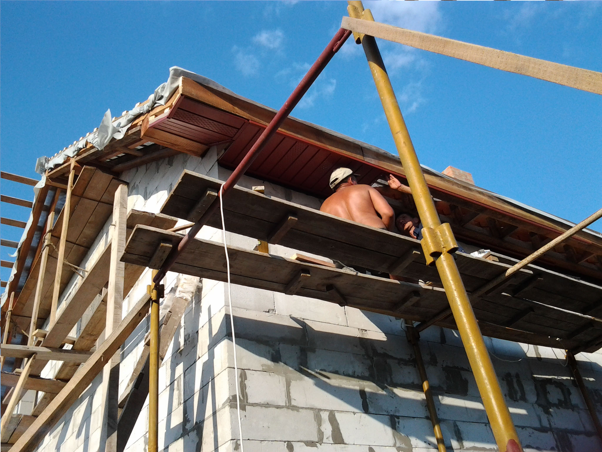

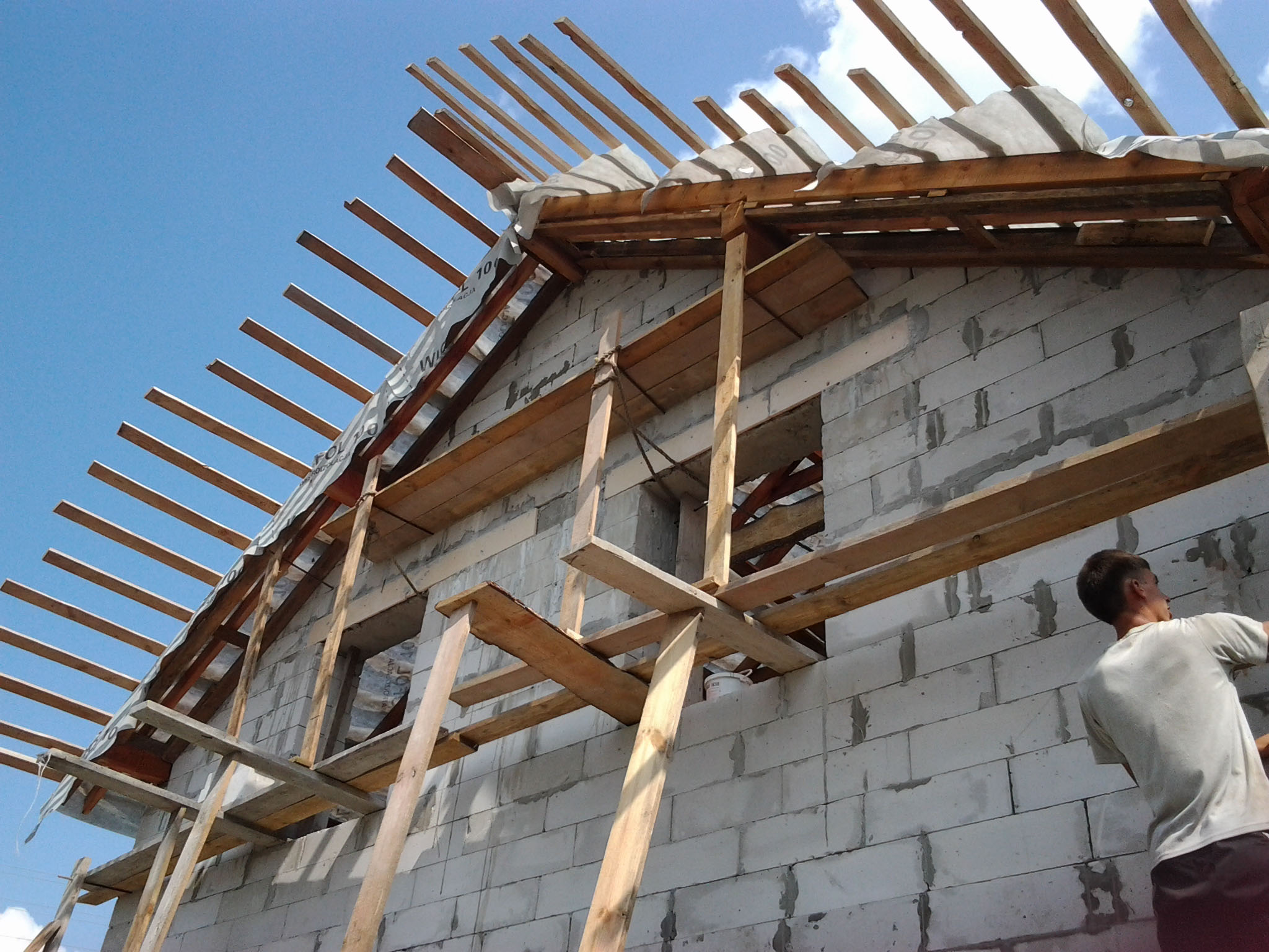

С дымоходом закончили и принялись за подшивку. Так как ребята тогда срез стропил сделали не совсем по моему, то пришлось монтировать дополнительные бруски для создания необходимой конструкции.

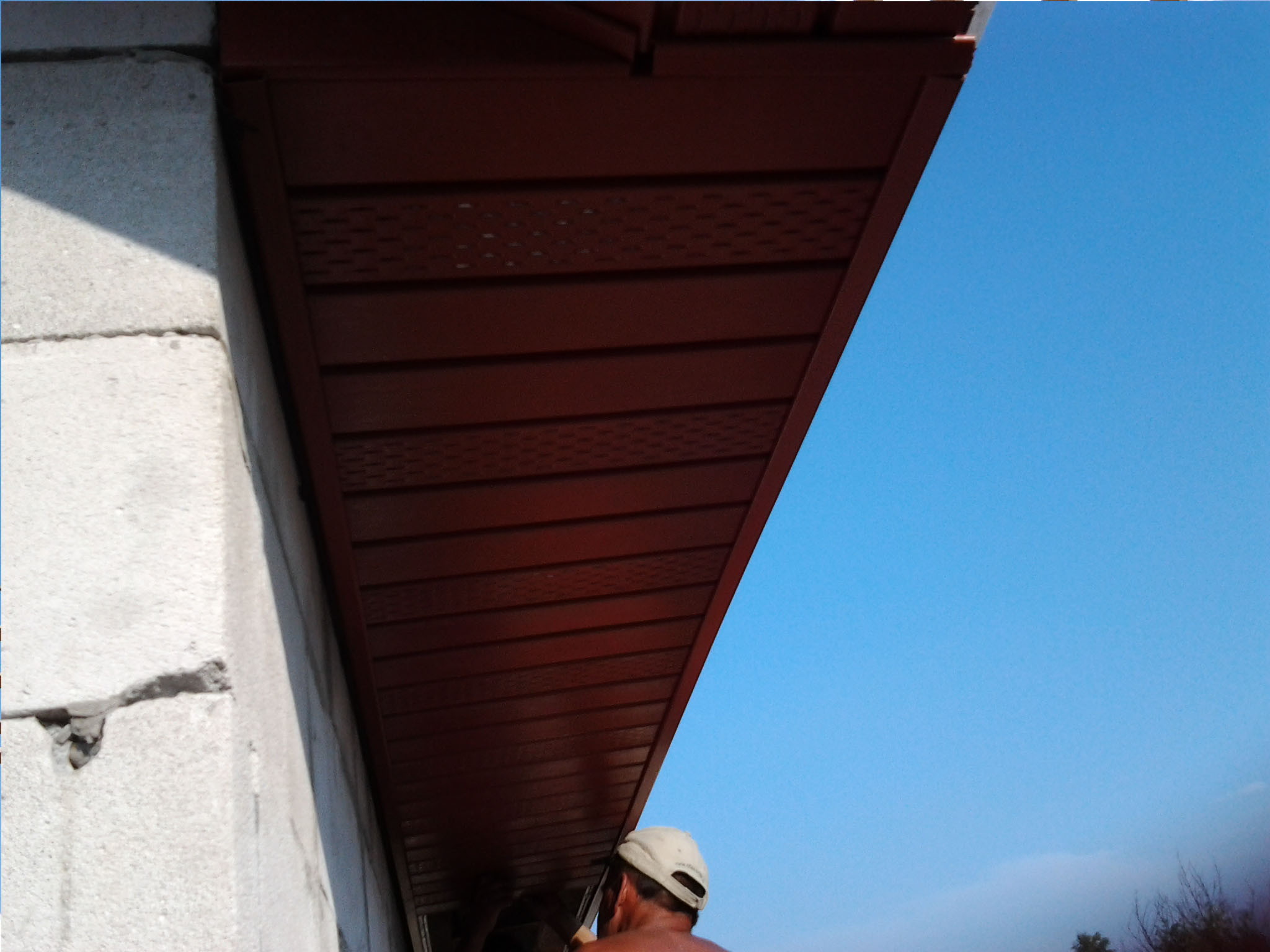

Так же сегодня заказал софиты BRYZA в цвет металлочерепицы и крючки для водосточки.

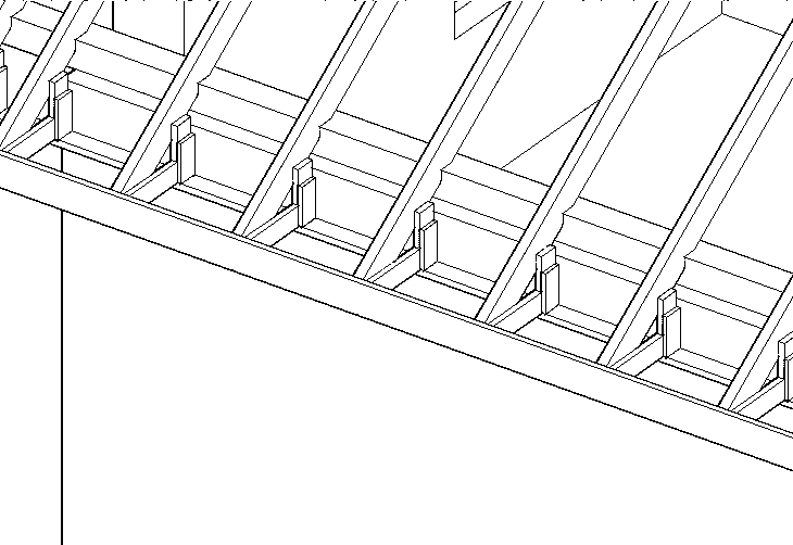

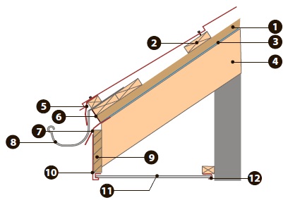

Монтаж подшивки планирую по такому принципу:
1. Контр. обрешетка
2. Обрешетка
3. Гидроизоляция
4. Стропило
5. Карнизная планка
6. Перфорированная лента
7. Капельник
8. Длинный водосточный крюк
9. Лобовая доска
10. J-фаска
11. Софит
12. J-профиль

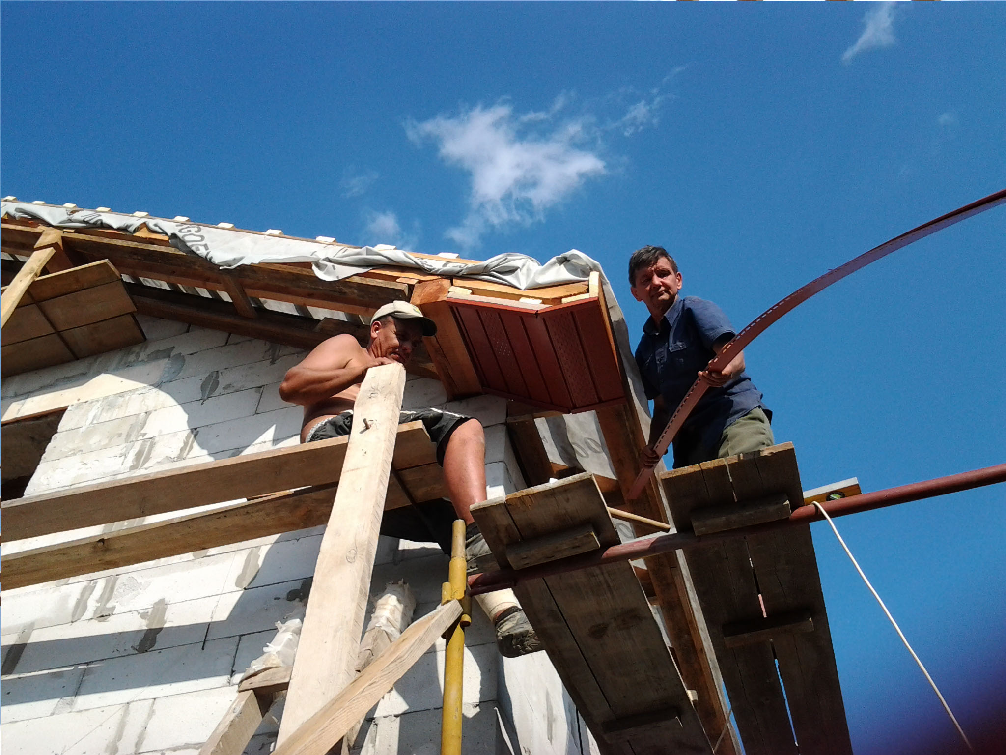

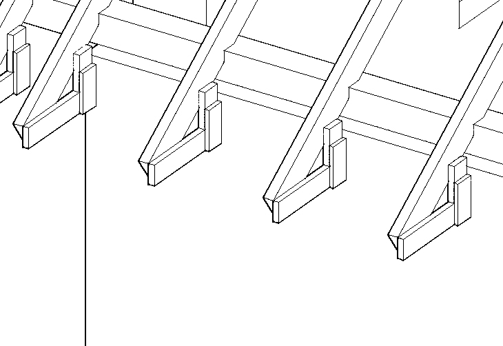

Единственный вопрос. Нужна ли лобовая доска в моем случае или можна крепить фаску к стропилам и бруску?
[/i]Единственный вопрос. Нужна ли лобовая доска в моем случае или можна крепить фаску к стропилам и бруску?
Пирог не проверял, но под торцевую(лобовую)планку - "фаску" необходимо монтировать лобовую доску.
Доска в твоем случае жестко фиксирует кобылки между собой. Может дерево и подсохло уже. Но кобылки находятся в "жестких климатических условиях". Так что со временем их может начать крутить со всеми вытекающими последствиями ;)

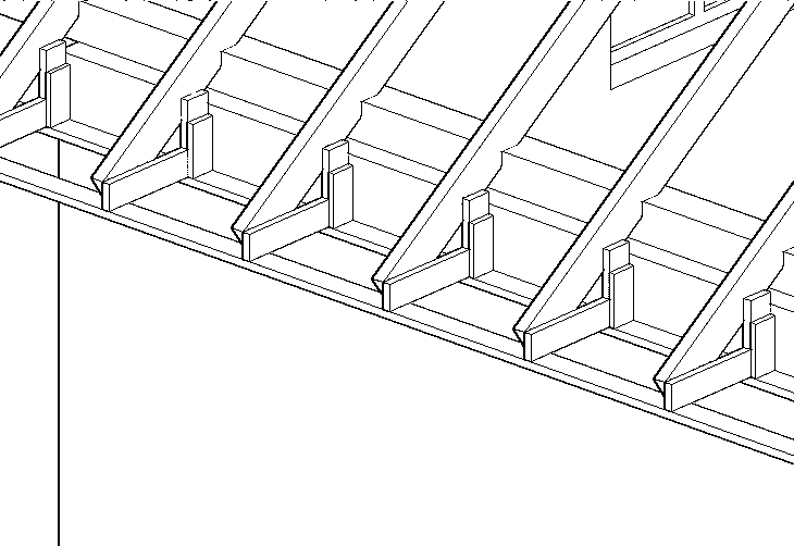

ПС Схема и реальный свес - разные ;)
Основная ошибка. "Коробочка" не должна жестко крепиться к стене. Судя по фото, у тебя стена жестко связана с кобылками через брус и горизинтальную обвязку "коробочки".
Срочно переделать.
ППС У тебя же в сообщении 384 была нарисована правильная схема. Почему не сделал по ней?
С рабочими уже созвонился и сказал как переделать. Хорошо, что есть форум и такие люди как Игореха. Спасибо за рекомендации :good:

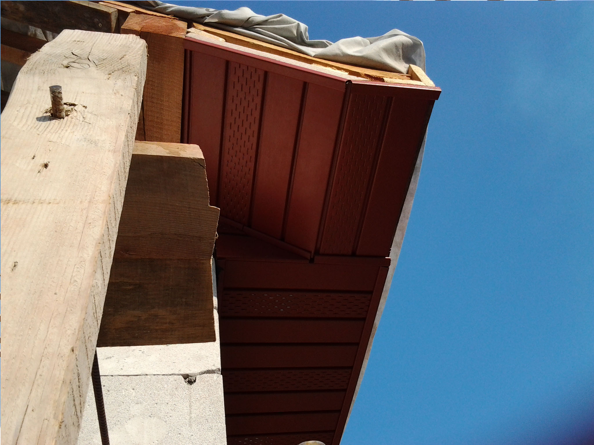

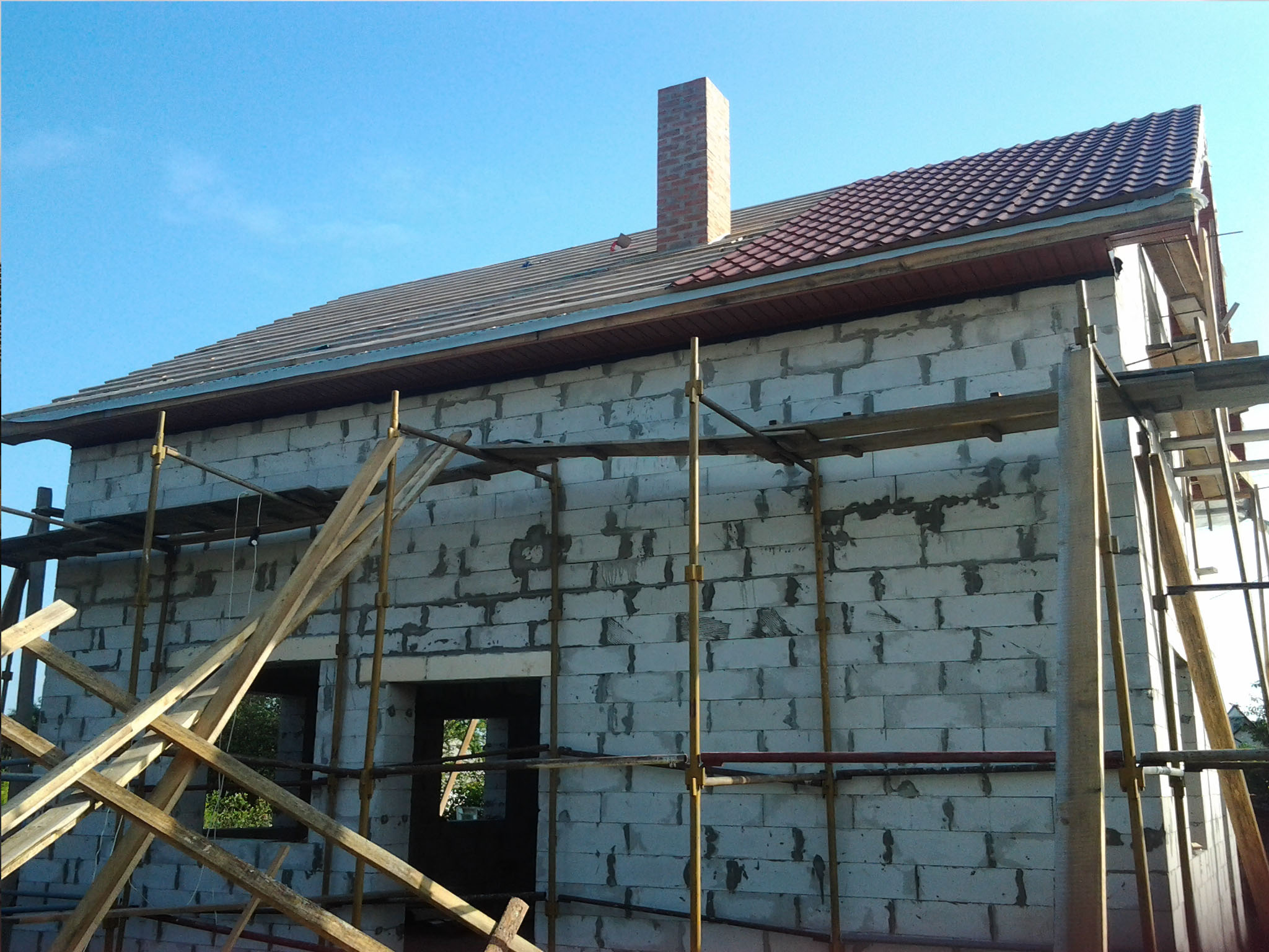

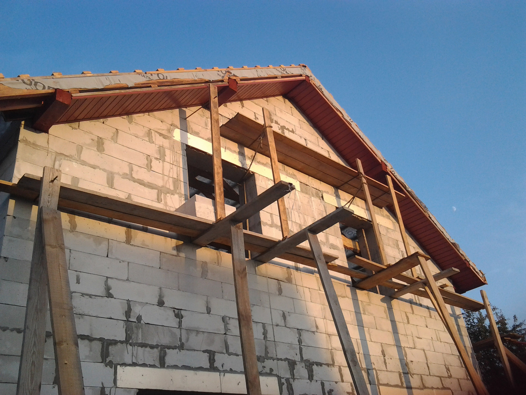

Денек выдался тяжелым. Забрал сегодня софиты. Везти их решился на своей машине ( на фотках авто проскакивала). Вынос составлял около 1,5 метра. На ямах из-за вибрации постоянно хотели уехать (приходилось частенько двигать назад), но доехал успешно, но не спеша.
Ошибки были исправлены, и вот то, что за сегодня получилось..
J-ка под лобовой тебе не нужна особо была. Вчера говорили об этом. Ты ее L-планкой все равно закрывать будешь. ;) Крюки поменяют?
Да, крюки поменяют. Так что теперь необходимо понять схему завода ветрозащиты в водосток...

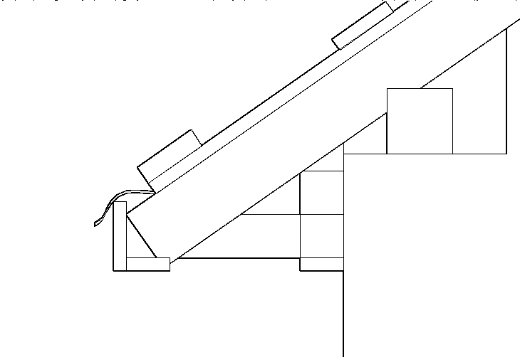

Сделай фотографии вблизи своего свеса. Или начерти чертеж(разрез) с реальными размерами, того что смонтировано на сегодняшний день.
Сделал чертеж того то получилось.Теперь я вижу, что лобовая доска слишком высокая (она 160мм). А должна была быть 100мм как и горизонтальные бруски. Тогда можно было бы закрепить капельник и на него мембрану.
Так сделать поУже, вроде не проблема? ;)

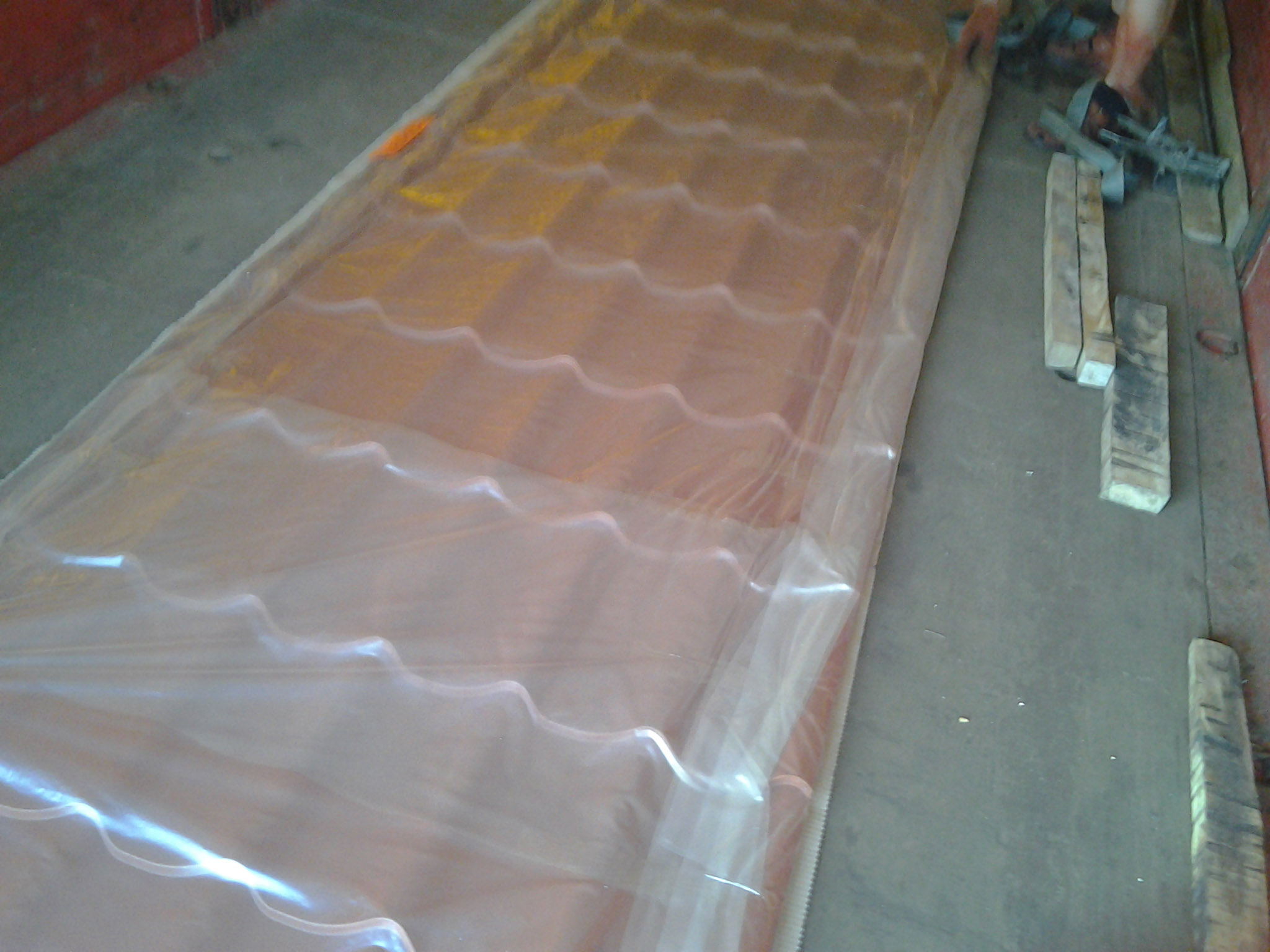

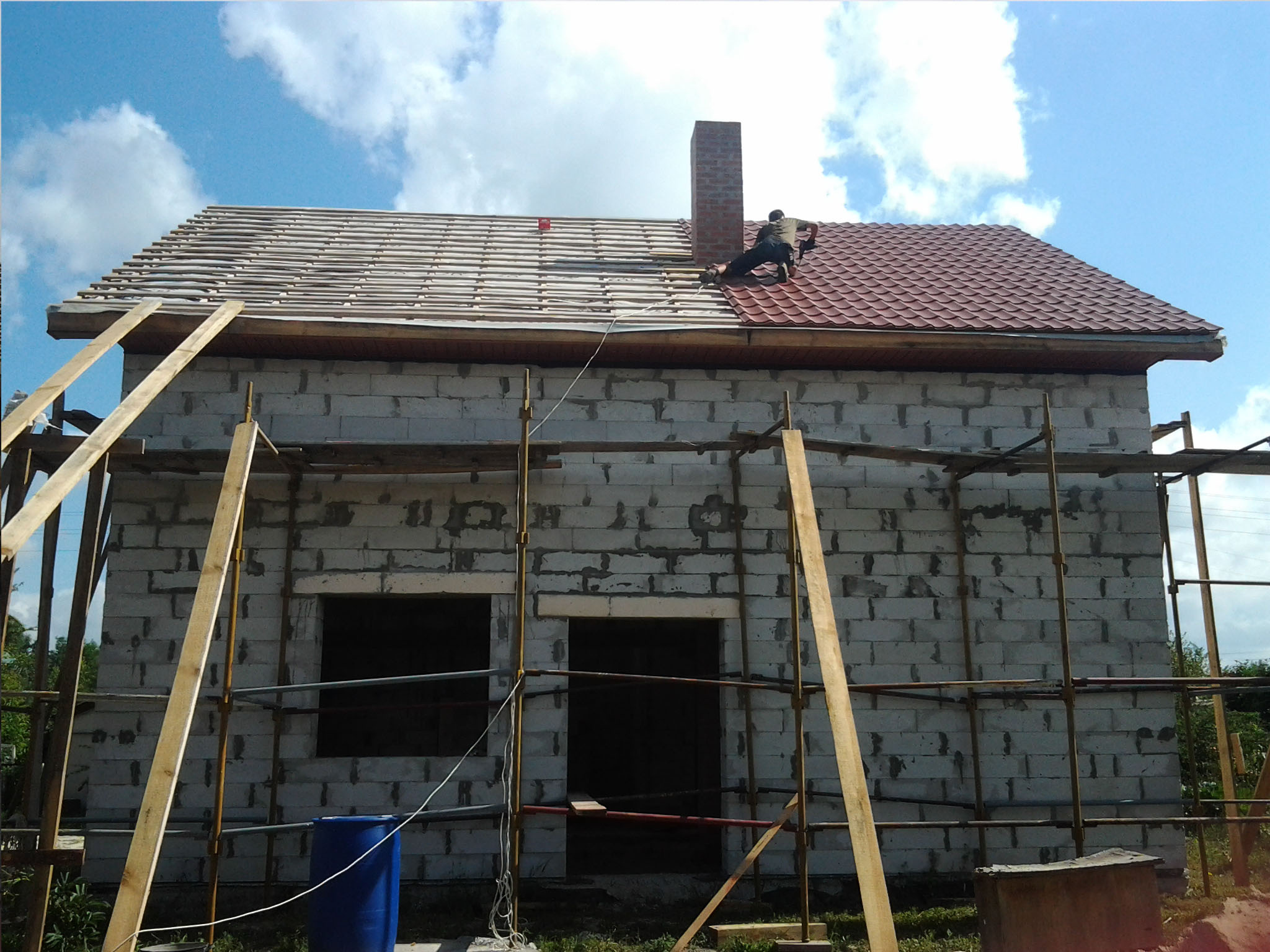

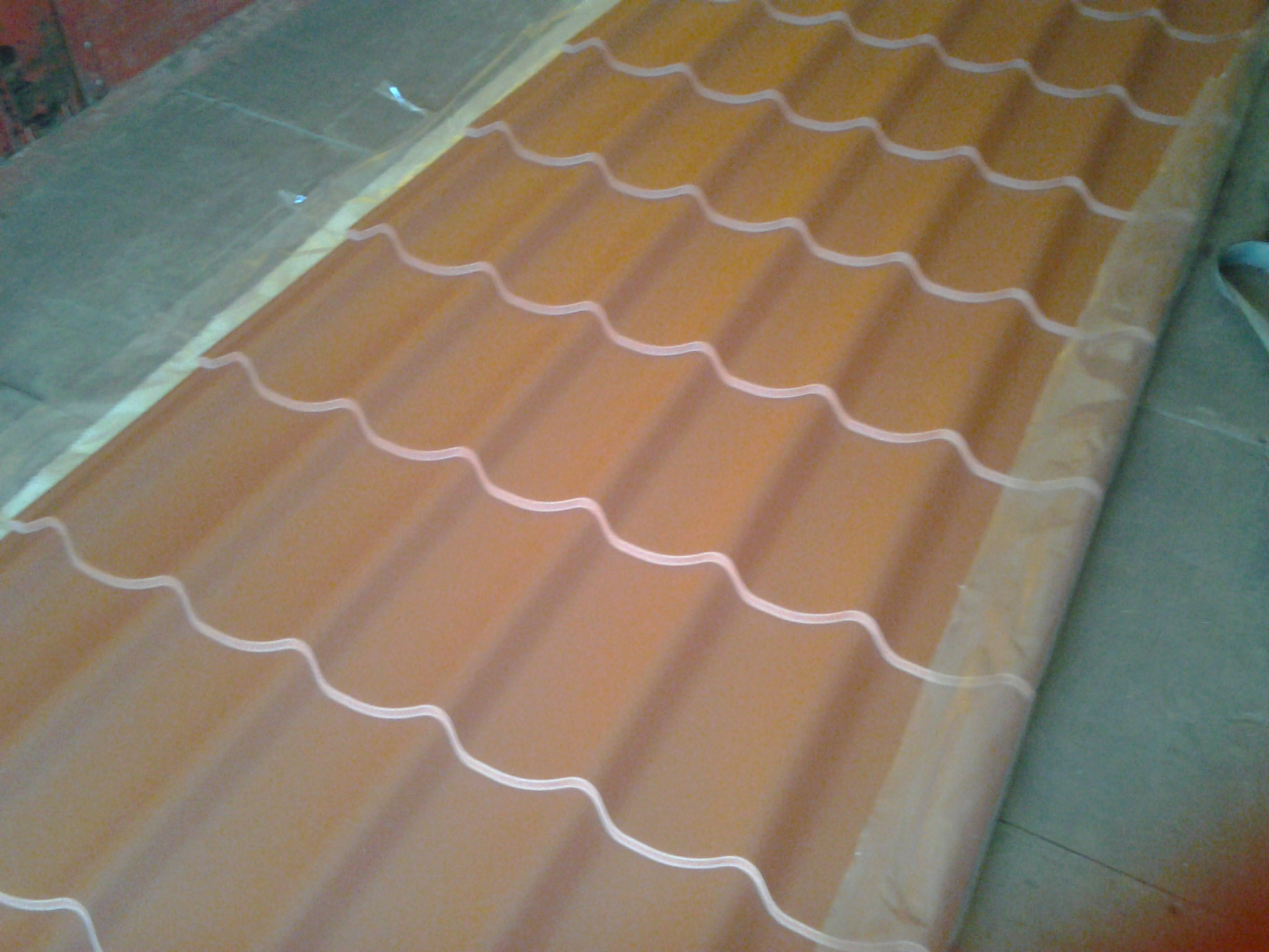

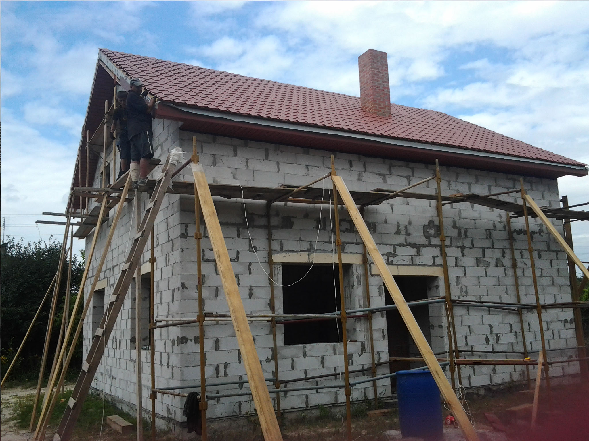

Сегодня пробил долгожданный час - приехала металлочерепица. Сотрудничеством со "Сталлекс" остался очень доволен. Очень переживал по поводу царапин и вмятин, но привезли все в самом лучшем виде - ни одной царапинки (даже микро). Я был даже в шоке.

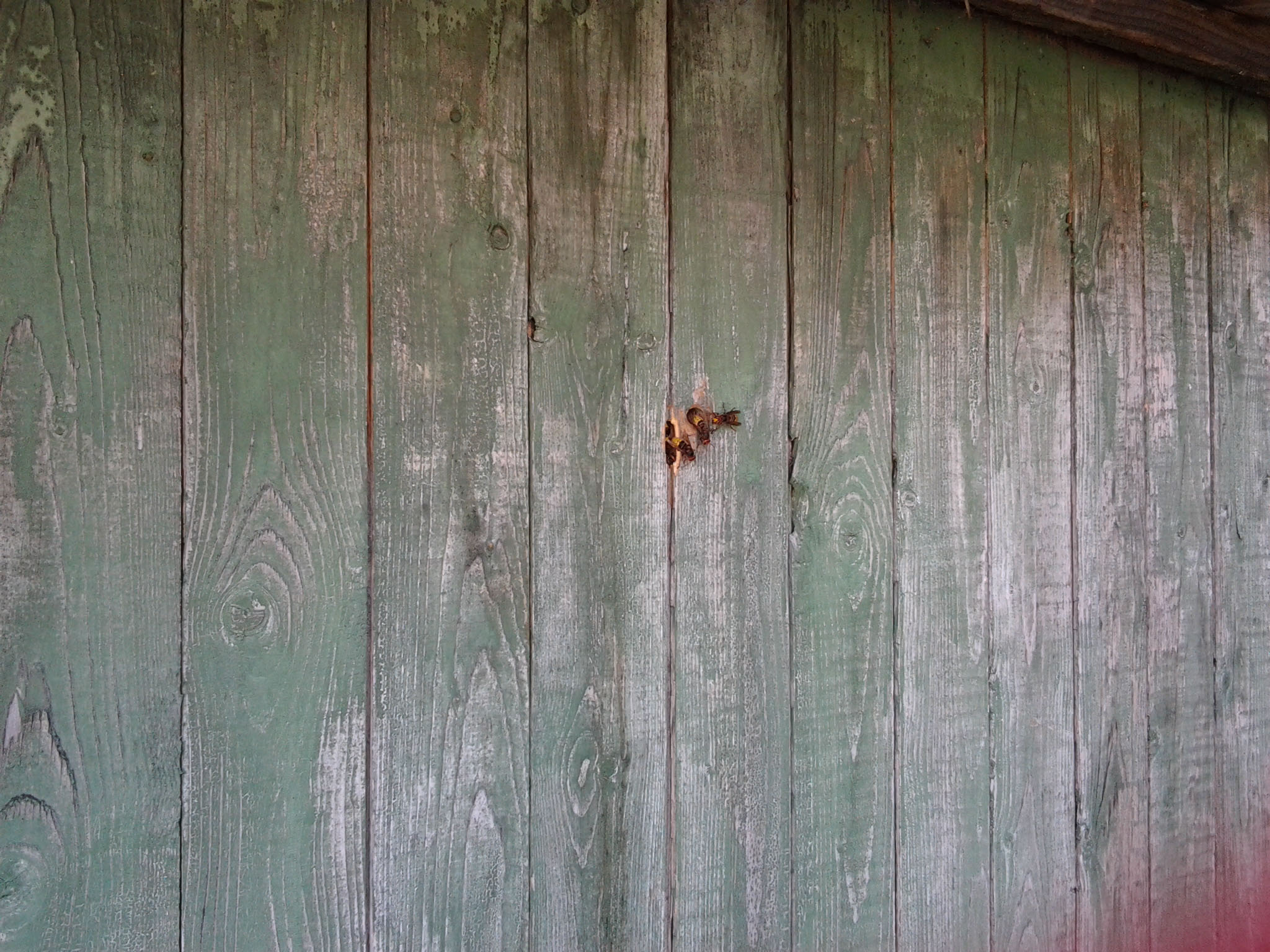

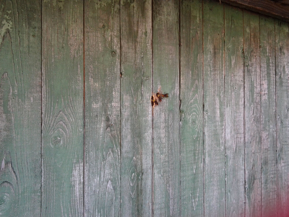

Пока ждал приезда машины, решил занятся истреблением шершней, которые поселились в деревянном домике. Они прогрызли в наружных досках отверстия и заселились за стенкой. А пару дней назад один меня даже ужалил в живот. Поэтому сегодня вооружившись дихлофосом пошол в бой, который был выигран без потерь с моей стороны. Теперь воцарила тишина и спокойствие.

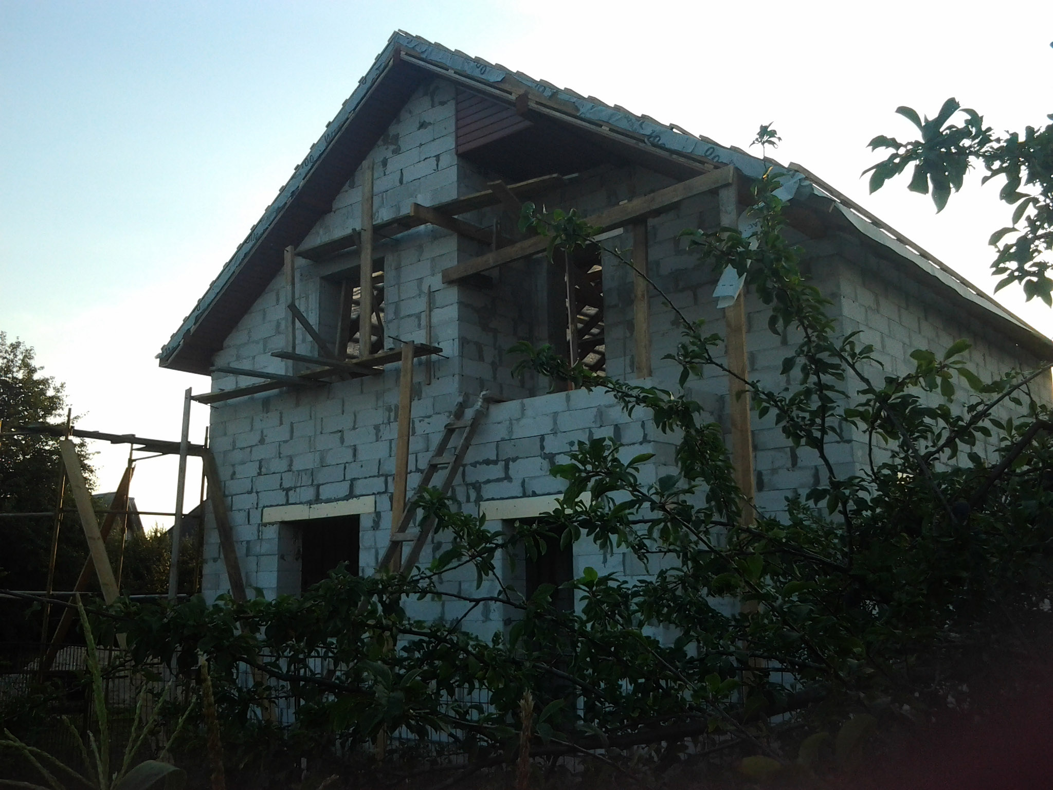

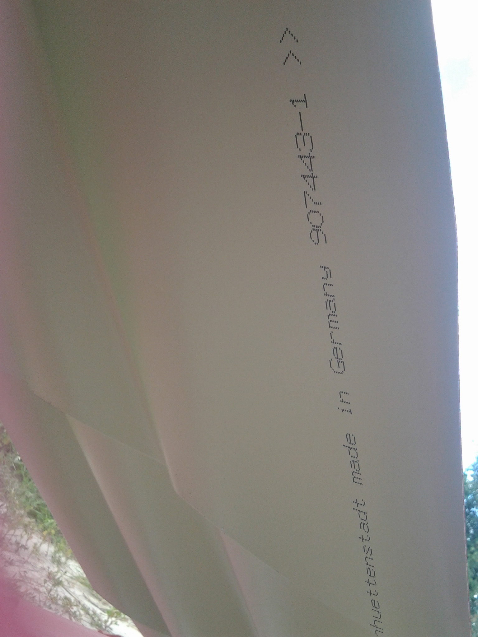

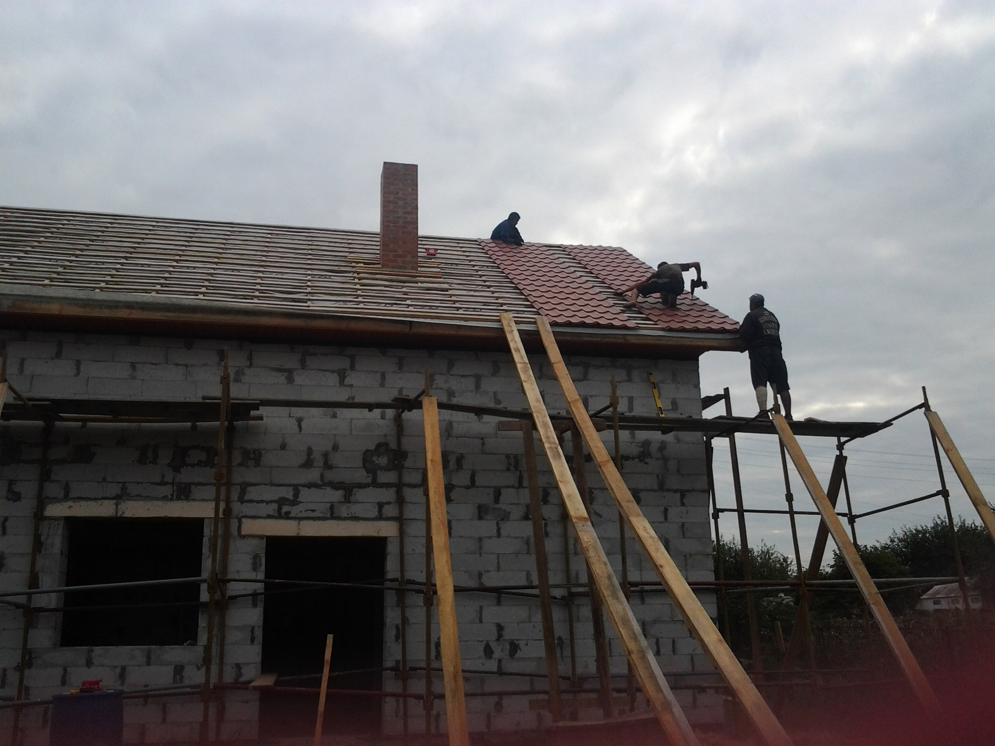

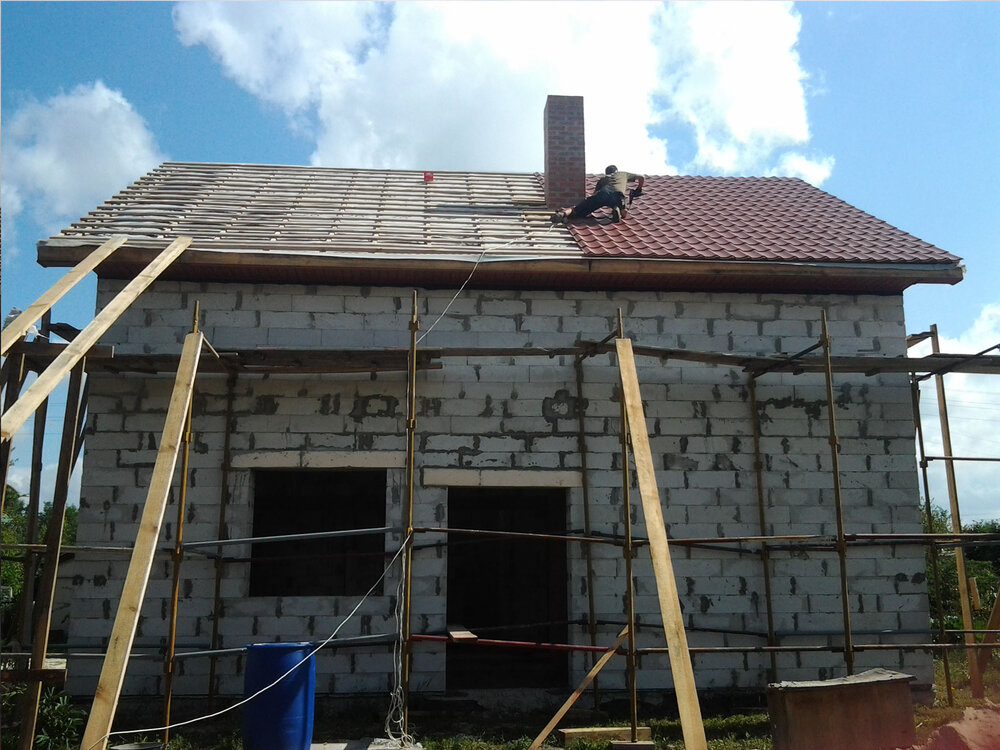

Сегодня работа закипела с 5 утра, пока не жарко. Пришлось и мне прилететь в такую рань для контроля монтажа металлочерепицы. К 15-00 один скат был готов.
Вспомнив про печать (Made in Germany) на обратной стороне металлочерепицы, решил проверить ее наличие и был неразочарован.
