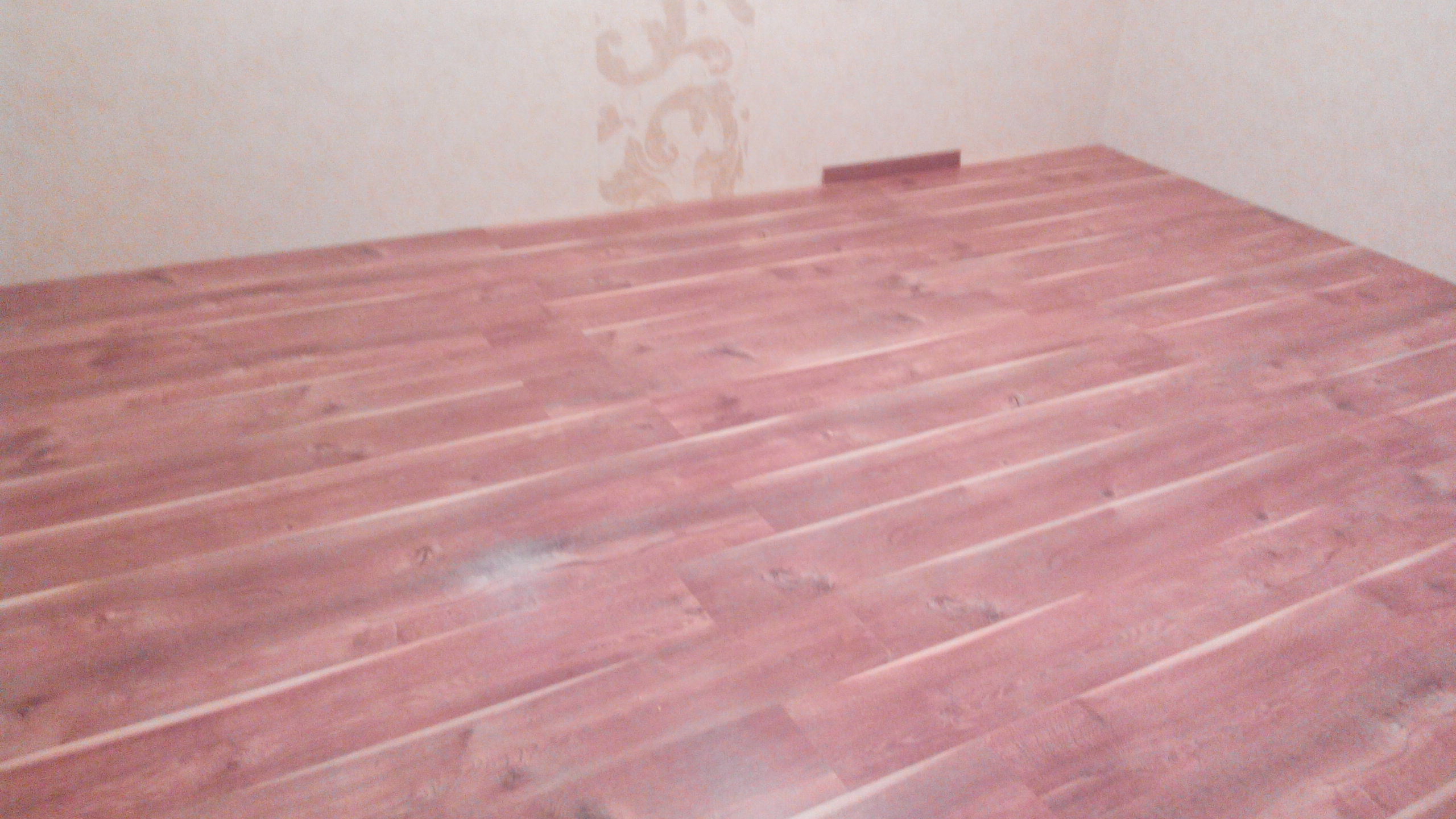

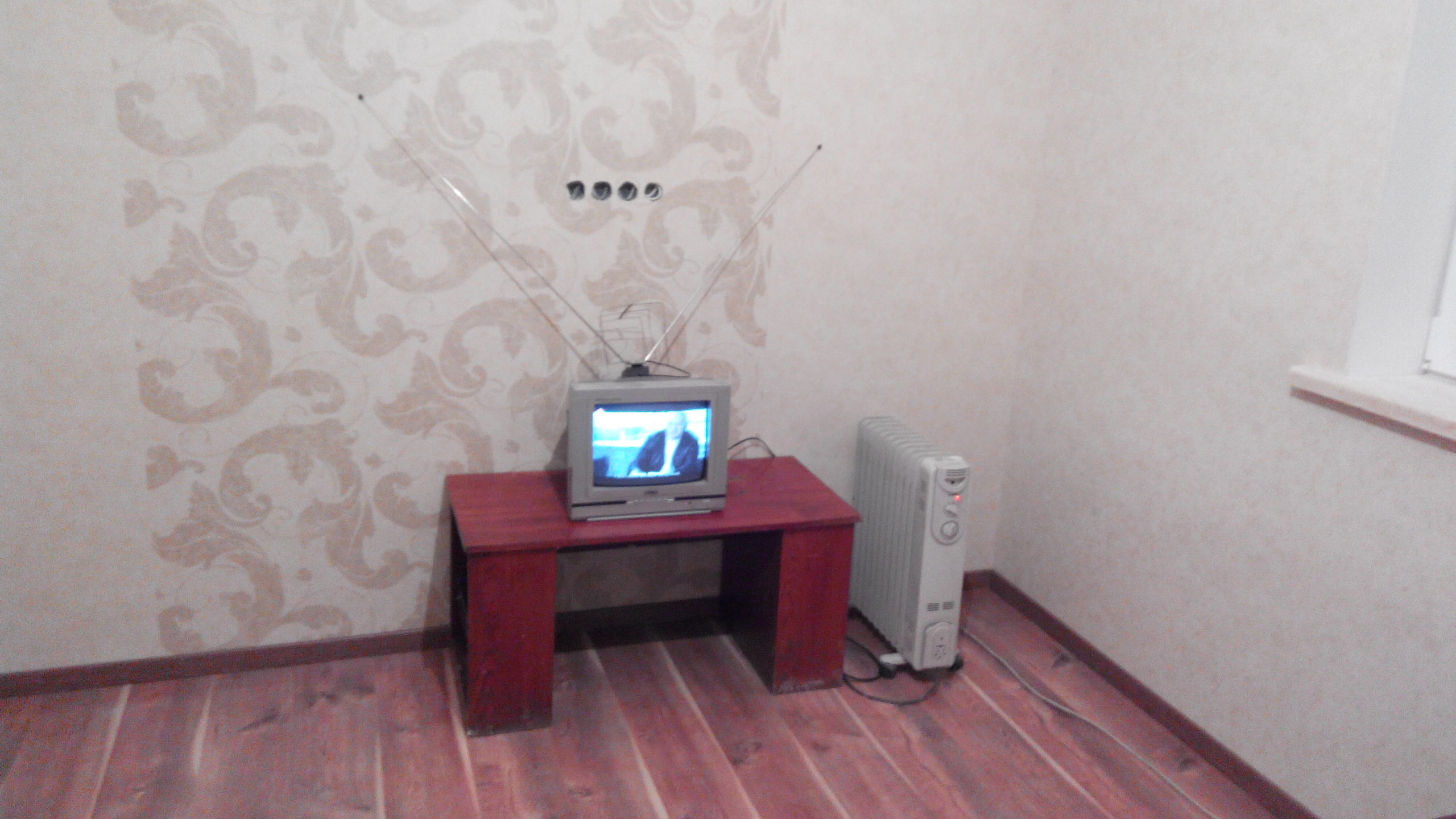

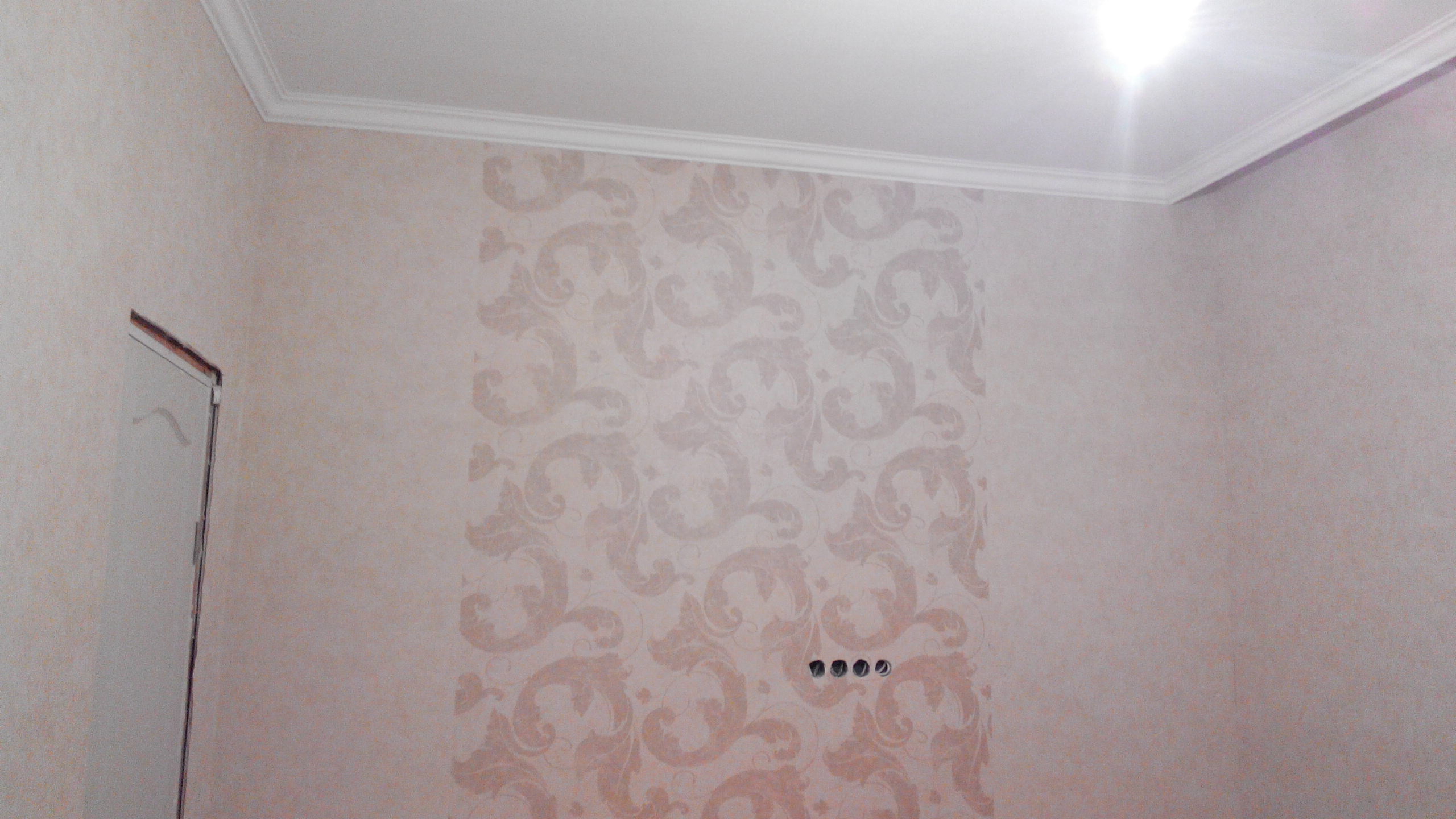

Наконец финиширую с комнатой. В субботу поклеил обои, а сегодня уложил ламинат. Наконец то комната приобрела законченый вид.:)

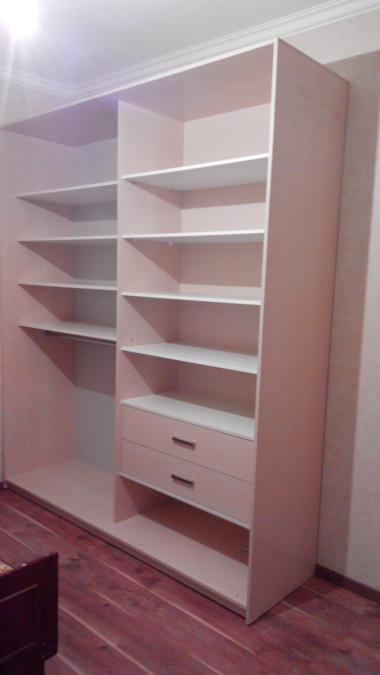

Сегодня смонтировал шкаф, пока без раздвижных дверей, зато поскладывать все вещи будет куда. Так же установил плинтуса из МДФ и прикроватную тумбу.

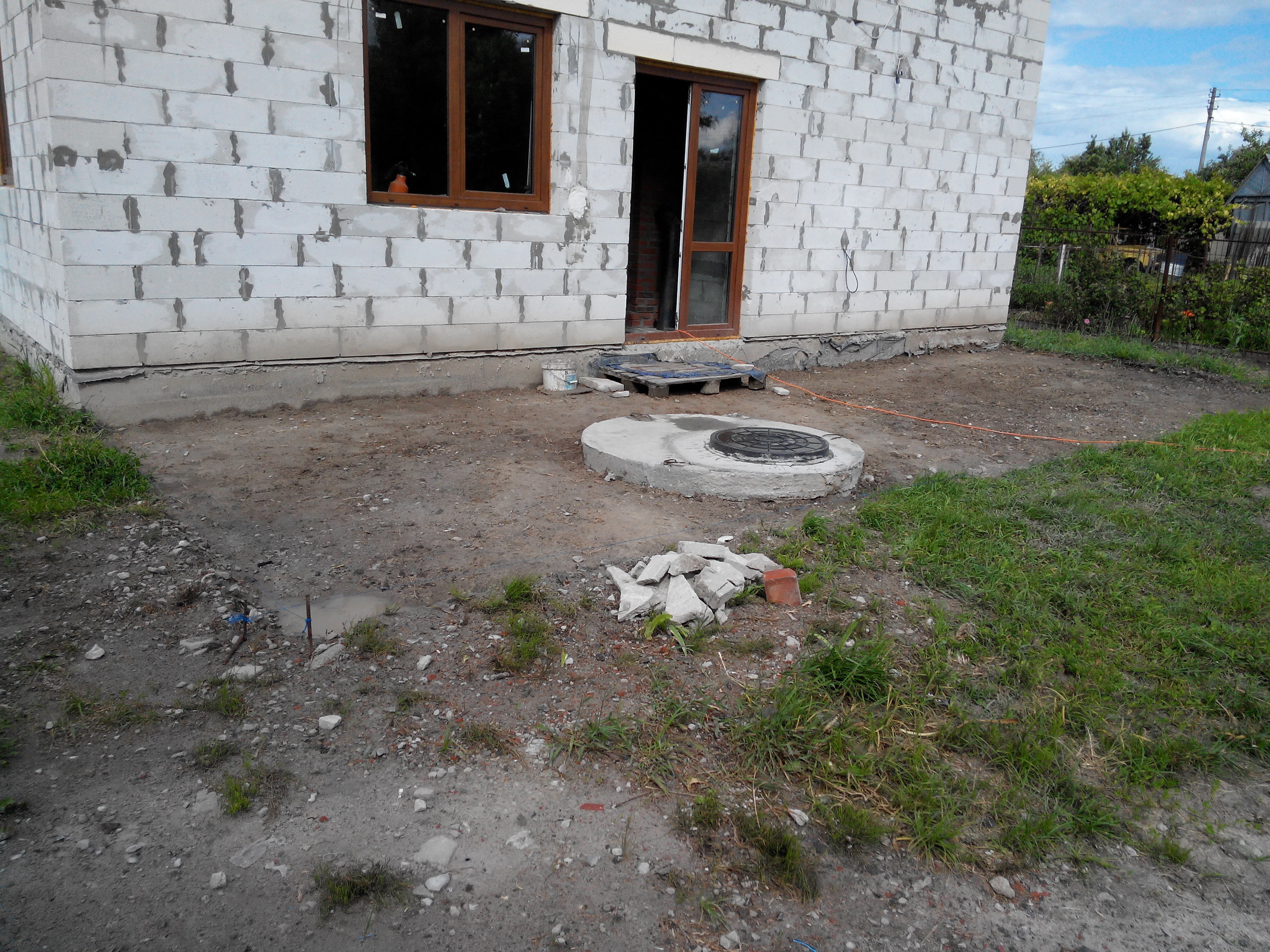

Хотя в планах на этот год пристроить терассу. В начале хотели делать на пол дома, а сейчас расматриваем вариант на всю длинну. Хочется и мангальчик стационарный под крышей сделать и дрова будет где складировать.

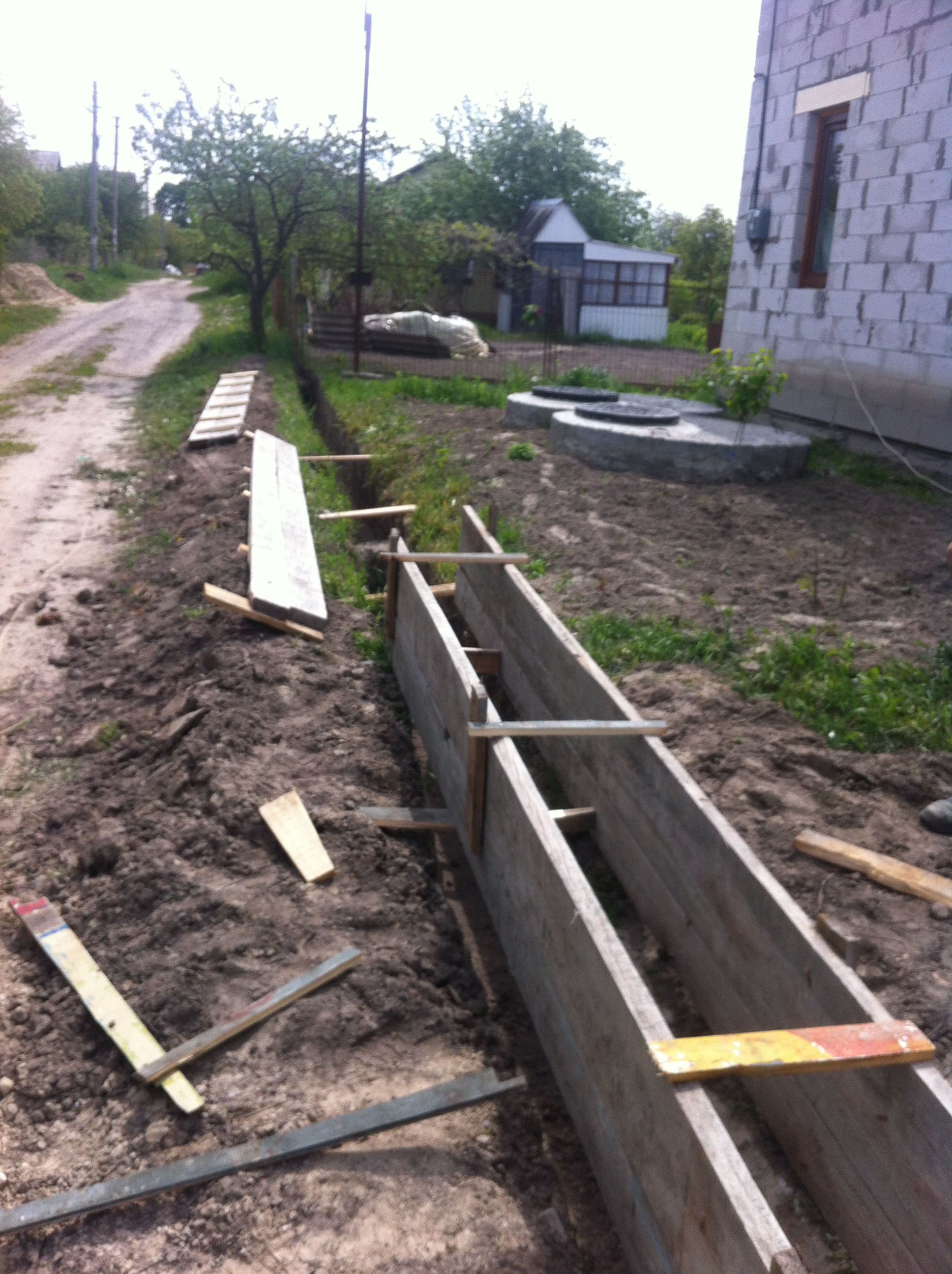

Сейчас занялся лицевым забором. Буду делать с откатными воротами без электрики. Траншею уже выкопал, сейчас заканчиваю проект и потихоньку будем трудится.

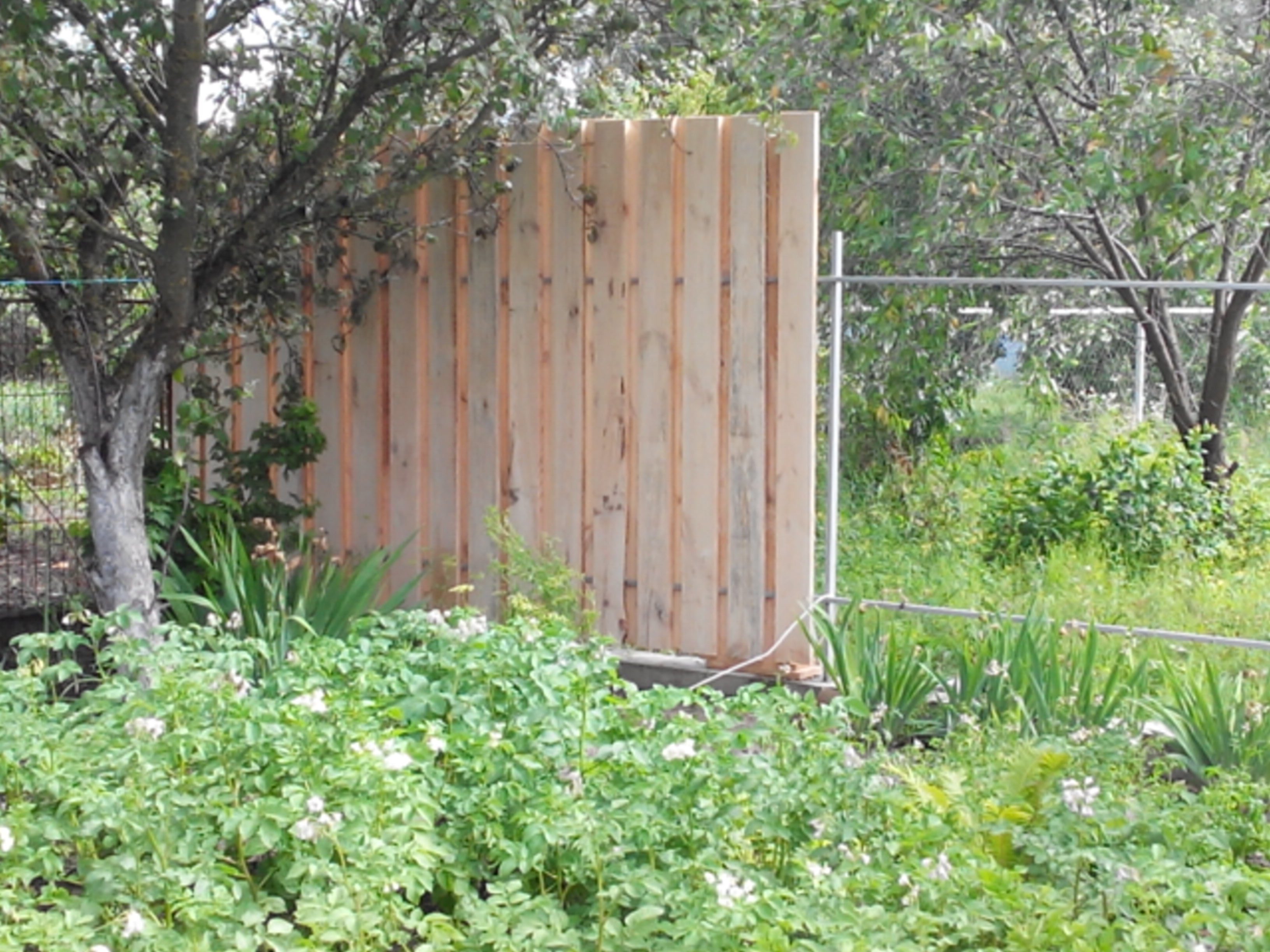

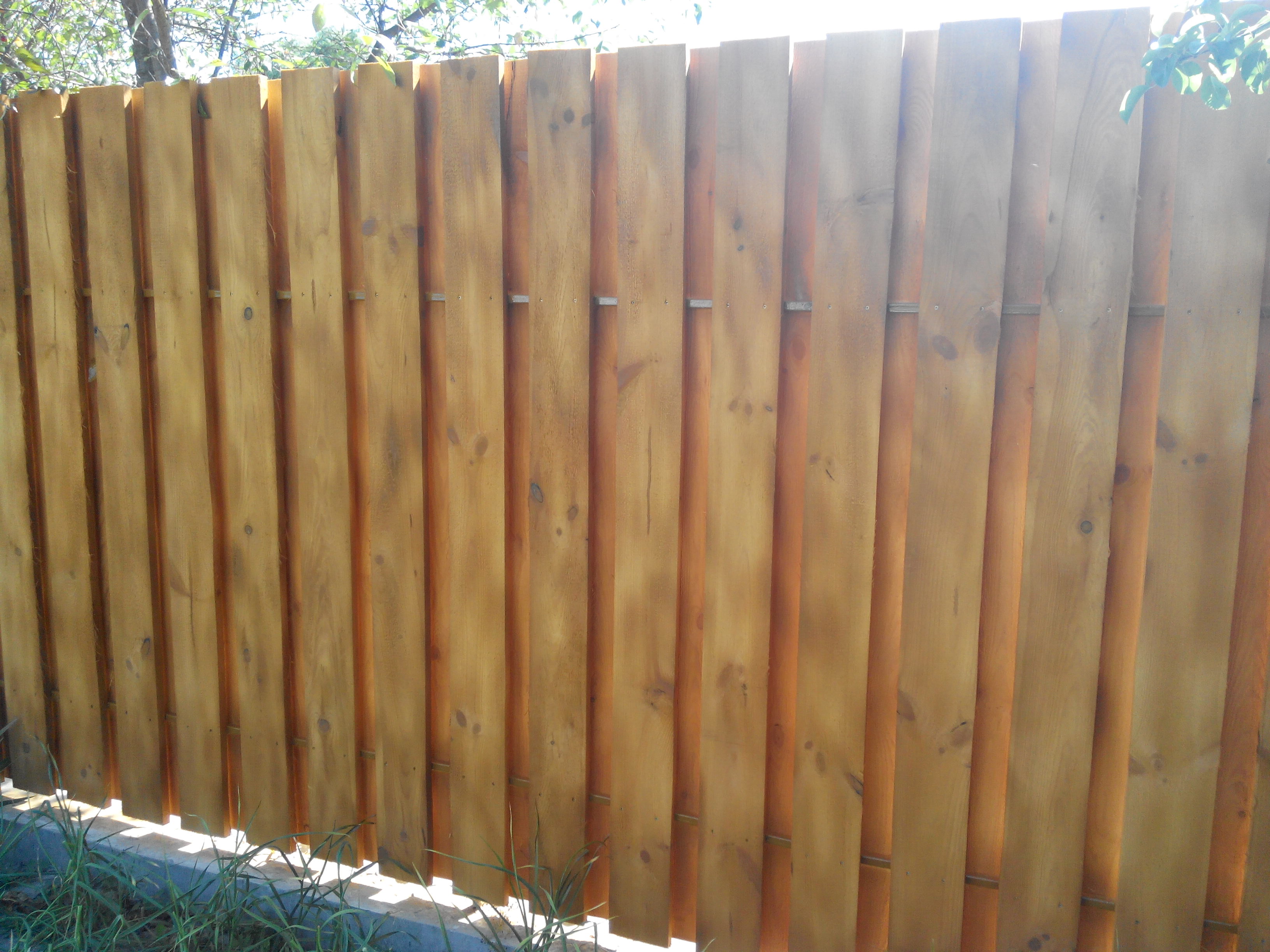

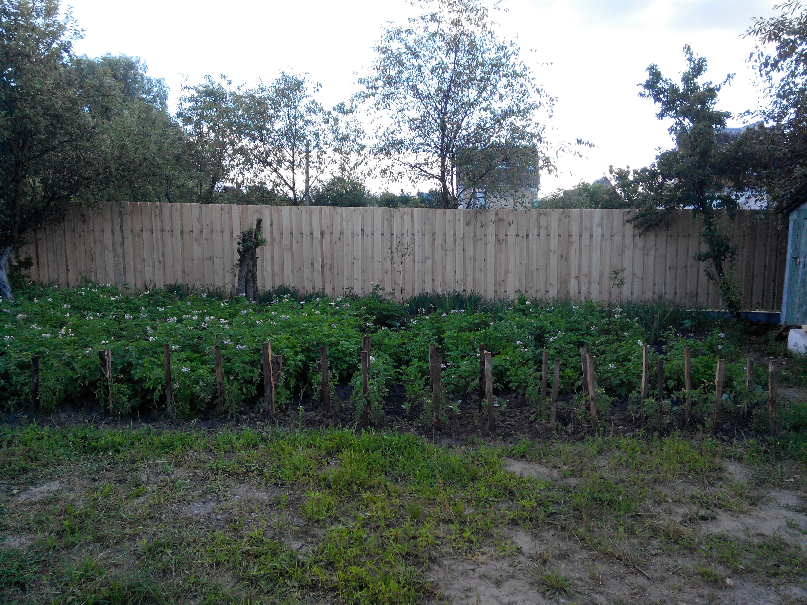

В первую очередь закончил забор на задней части участка. Долго ломал голову из какого материала лучше сделать, хотелось что то под дерево, но потом решил, что лучше не под - а ИЗ дерева. Заказал сосну шириной 150мм и толщиной 25мм, высота 2 метра. Делал в шахматном порядке с нахлестом в 40мм. После 2-х дневного монтажа, дал отстоятся недельку и вскрыл из пульверизатора Пинотексом с антисептиком. Результатом остался очень доволен.

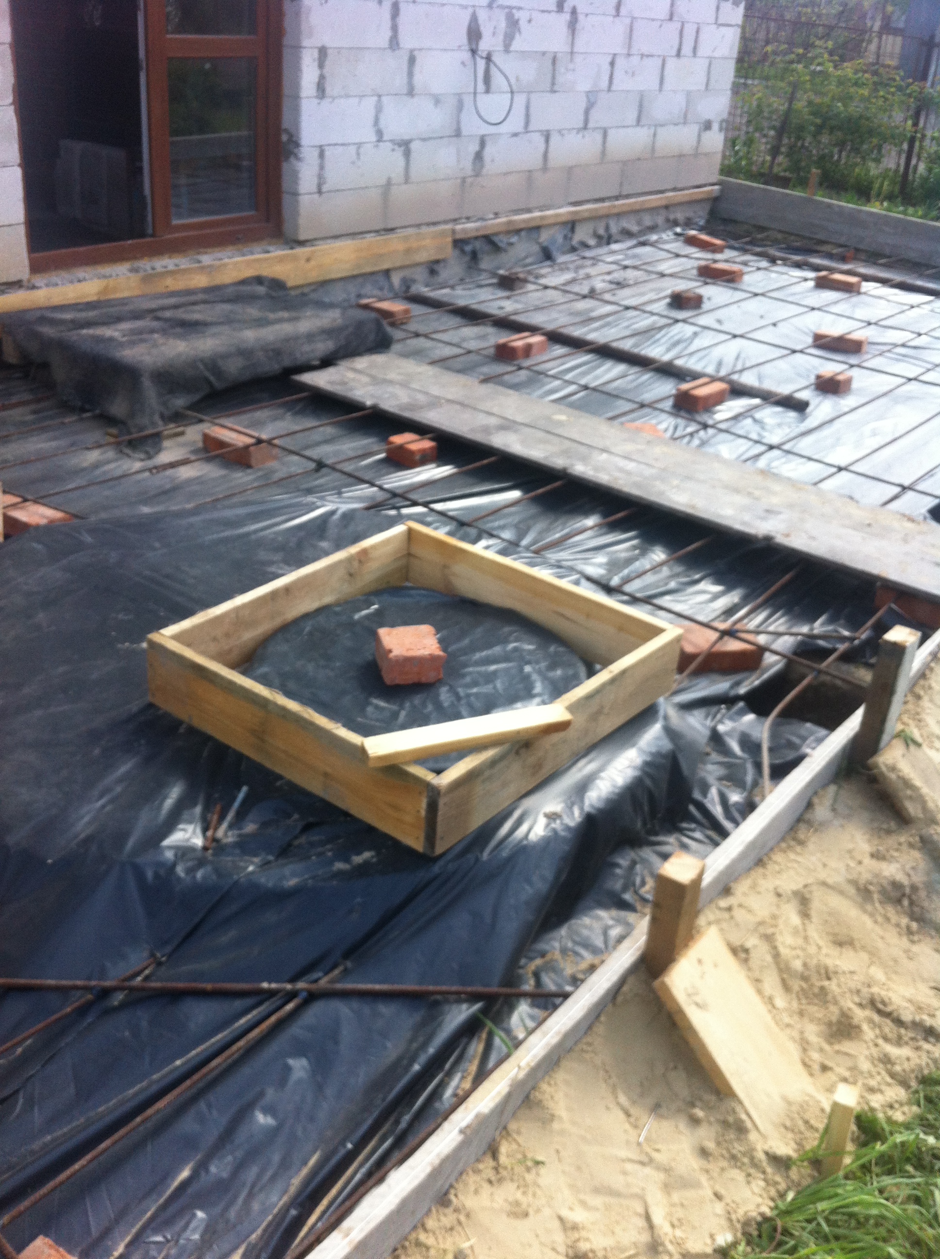

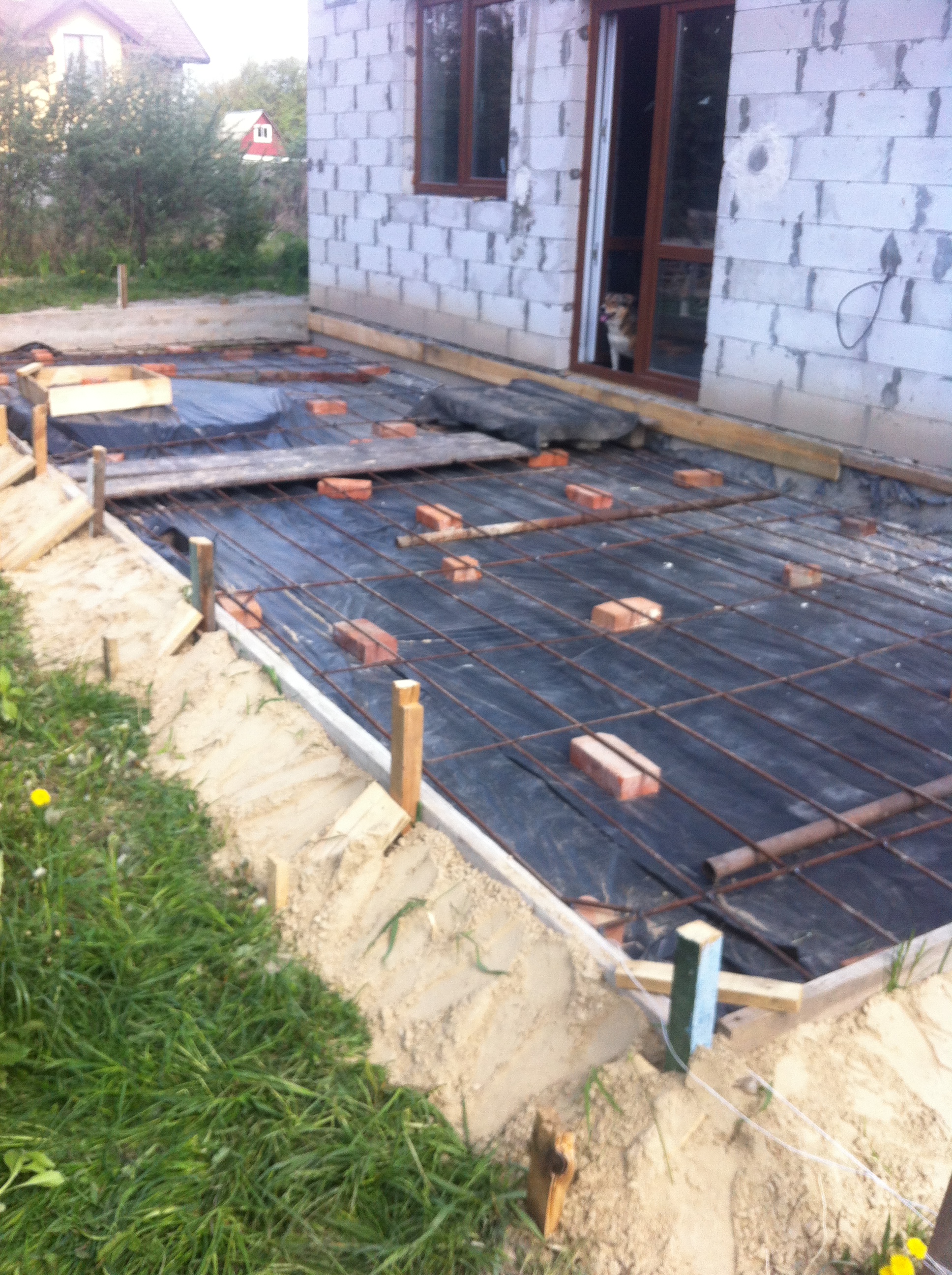

Так же снял дерн под терассу. Еще останется углубится в местах установки колон из бруса, гидроизолировать и повязав арматуру буду заливать.

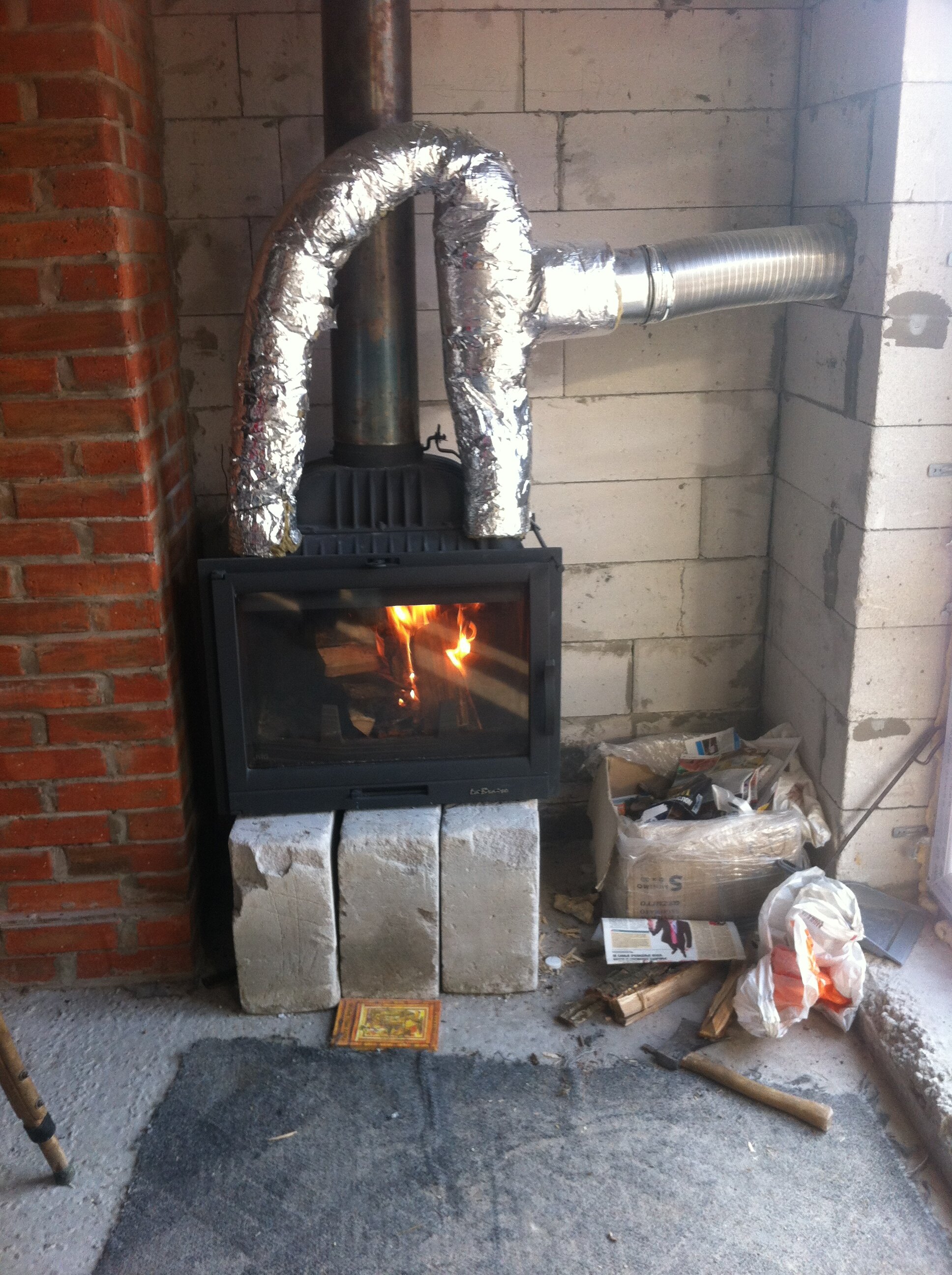

Приветствую всех! Давно не было меня на форуме. Да и работы ни какие не проходили. Перед зимой установил и запустил топку, чем был оооочень доволен. Сейчас буду заливать террасу и пришло время и возможность сделать лицевой забор с откатными воротами!
