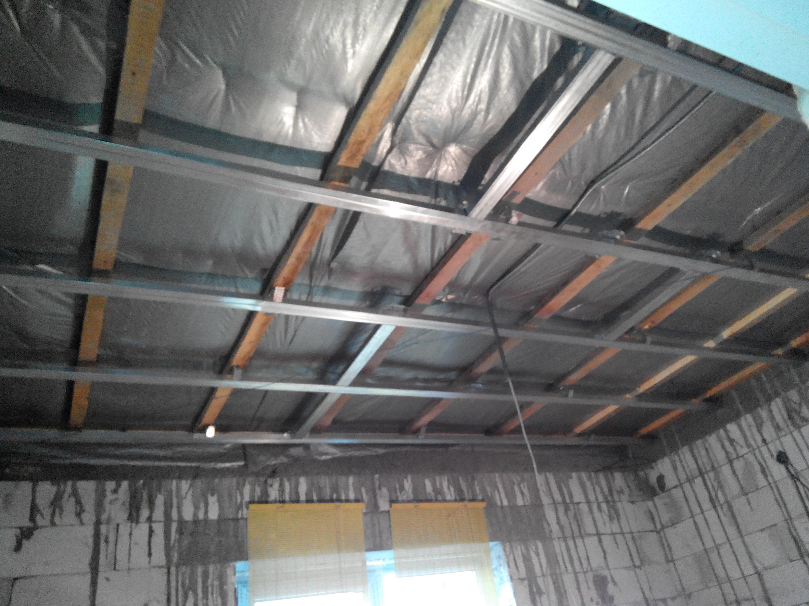

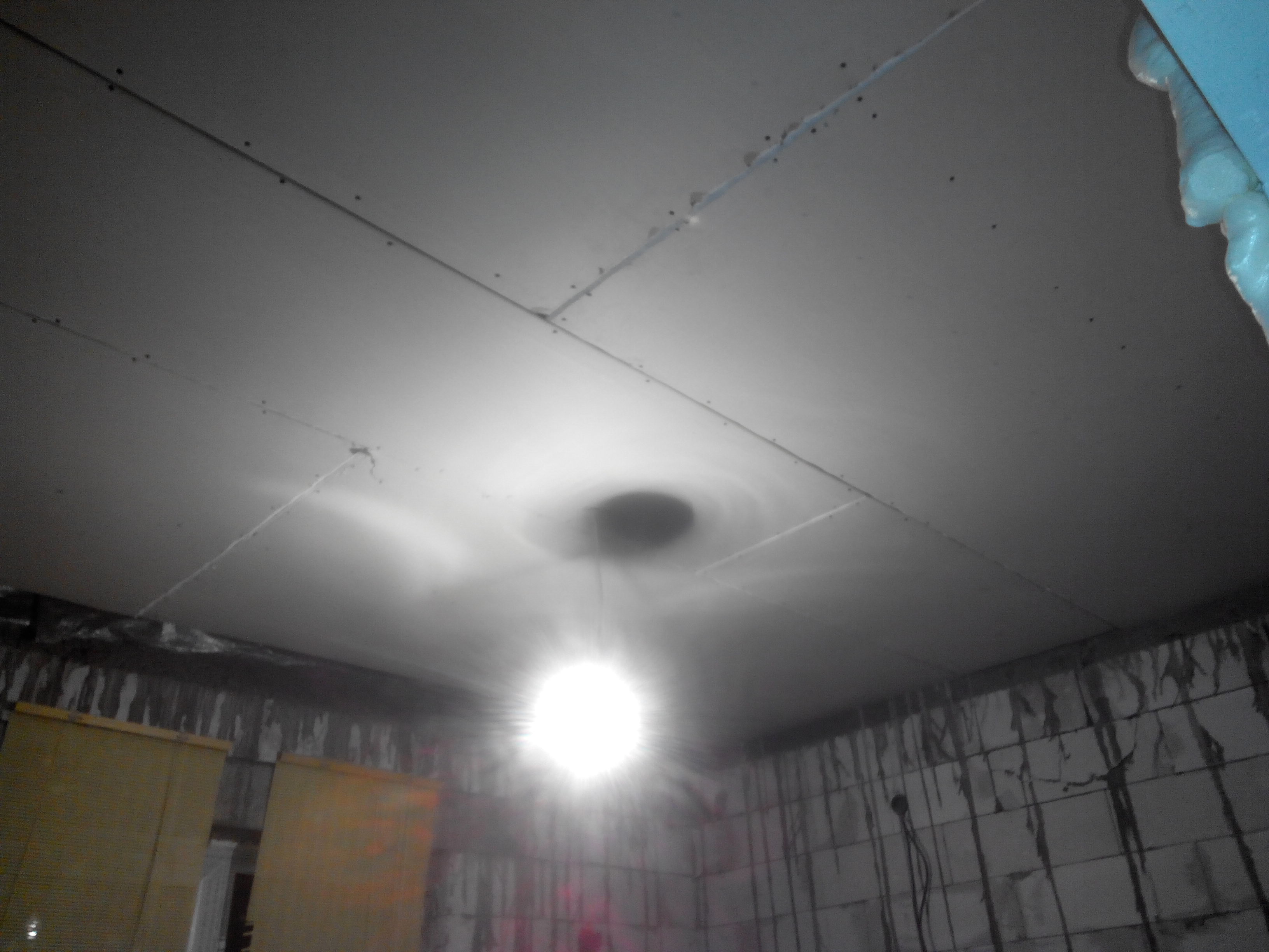

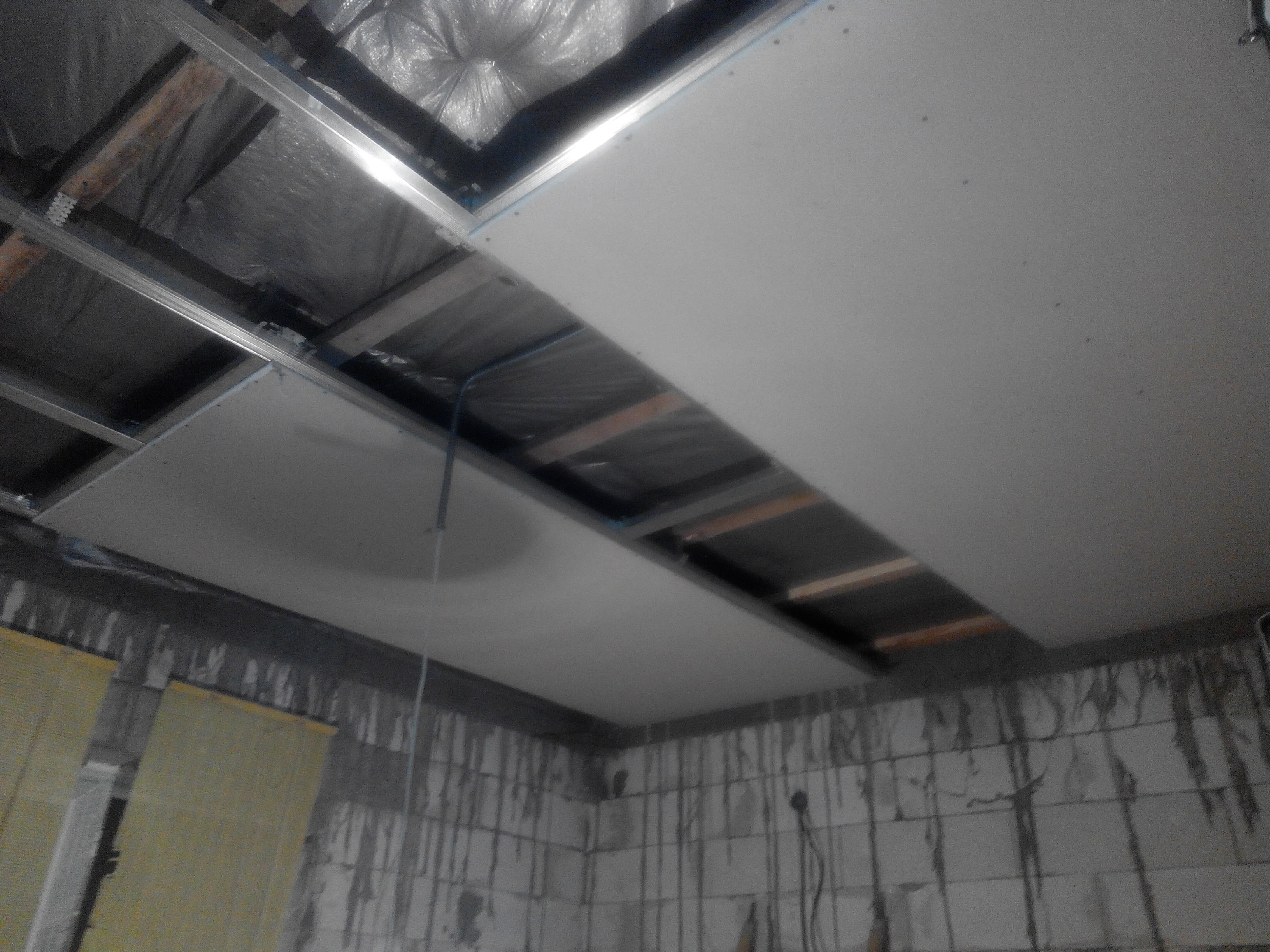

Установив временную буржуйку, приступаем к гипсокартонным работам. Закупив все необходимое для подвесного потолка, приступил к монтажу. Одному делать такие работы очень тяжело и долго. Но спешить не куда.
Так как стеновой профиль закрепить не удалось (дюбеля слабо держаться), решил делать все по балкам (через обрешотку). Результат ....
что имеется в виду?
если в газобетон, то можно длинным шурупом без дюбеля закрепиться. но у Вас там вроде армпояс.
А стены на следующий год оставели?
Стены будем делать на следующих выходные, решил, что так будет легче проходить монтаж. А по поводу дюбелей
и армопояса... при сверления перфоратором, из за крупной щебенки отверстия получались большего размера, поэтому решил не мучится и сделать без привязки к стенам (в инете где то читал).
У тебя получился не подвесной, а подвешеный потолок. Вопрос в том, как будет вести себя шпаклевка на нем. Есть вероятность, что из-за отсутствия фиксации конструкции к вертикальным плоскостям, по периметру могут возникать трещины. Если другие варианты крепления не подходят то это вариант.
Где то читал, что есть шпаклевка эластичная. Может ей пройтись?
Если Вам гипсовая шпаклевка,
почитайте здесь.
www.stroimdom.com.ua/forum/showthread.php?t=136334
Тему почитал, спасибо... Но шпаклевать пока не планирую, хочу пока все позашивать гипсокартоном, а уже потом все шпаклевать.
У меня была похожая ситуация. Что в бетоне, что в кирпиче - сверлю д.6 - дюбеля болтаются. Брал бур д.5 - не забивались. Пробовал д.5 с последующим рассверливанием этим же буром - муторно. Потом наиграшись купил фирменный бур д.6 и - эврика. Отверстия все нужного диаметра. После этого больше не покупаю на рынке пятирублевые китайские буры и всем советую.
Может и в этом было дело. Буду делать в зале потолки, еще раз попробую...)

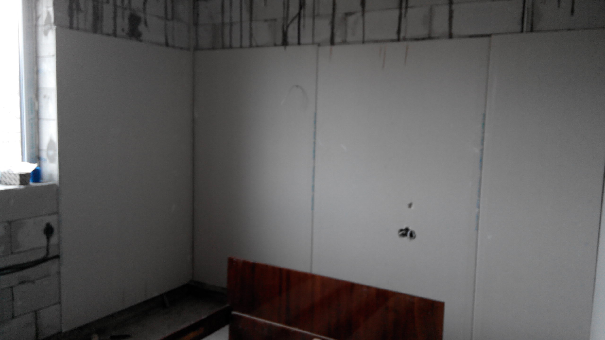

Продолжаем работы с гипсокартоном. В субботу закупил стеновой гипсокартон, грунтовку и Перфликс. В этот день только прогрунтовал, а уже в воскресенье принялся к монтажу: работать с клеем одно удовольствие, хоть и такие работы проводил первый раз, но налажать не получилось. Все выставил по уровню с помощью правила.

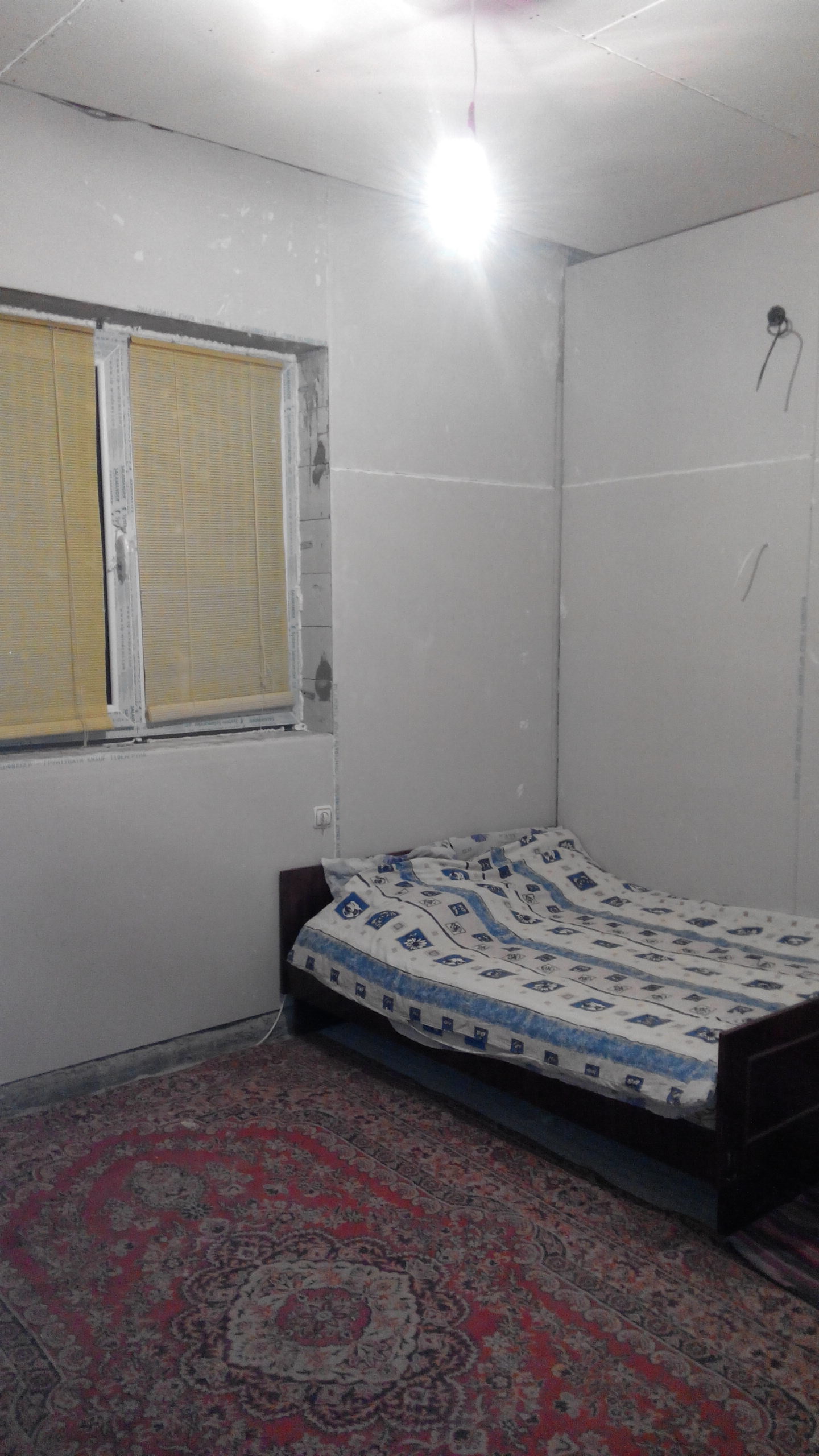

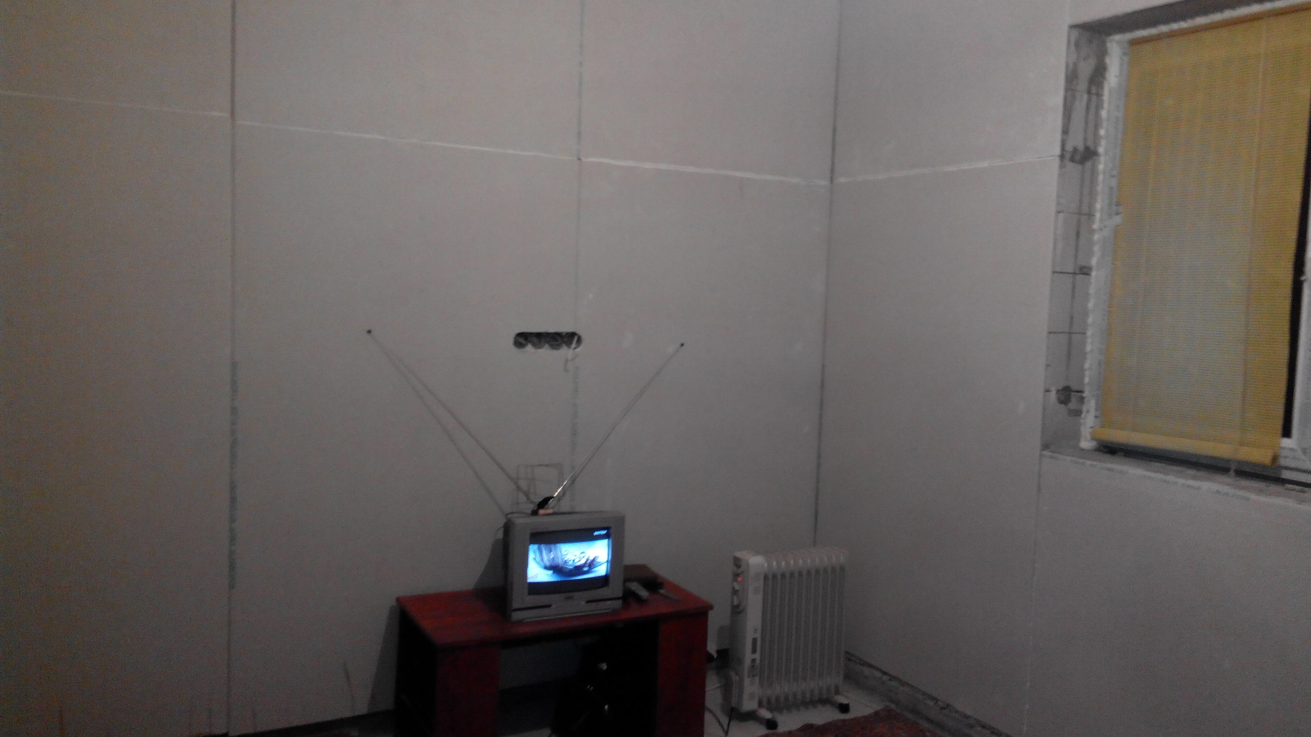

Стараюсь сразу после каждой работы за собой все убрать. И глаз радует и мусор всякий не собирается. Даже участок убран под ноль, соседи говорят что такой чистой стройки еще не видели. Тем более маму с старого дома уже перевожу в комнату, а там потихоньку будут вестись остальные внутренние работы. Мама довольна ( вода есть, в комнате теплее чем у меня в квартире, кухня временная готова, в доме можно уже топить) , так что будем заселятся.

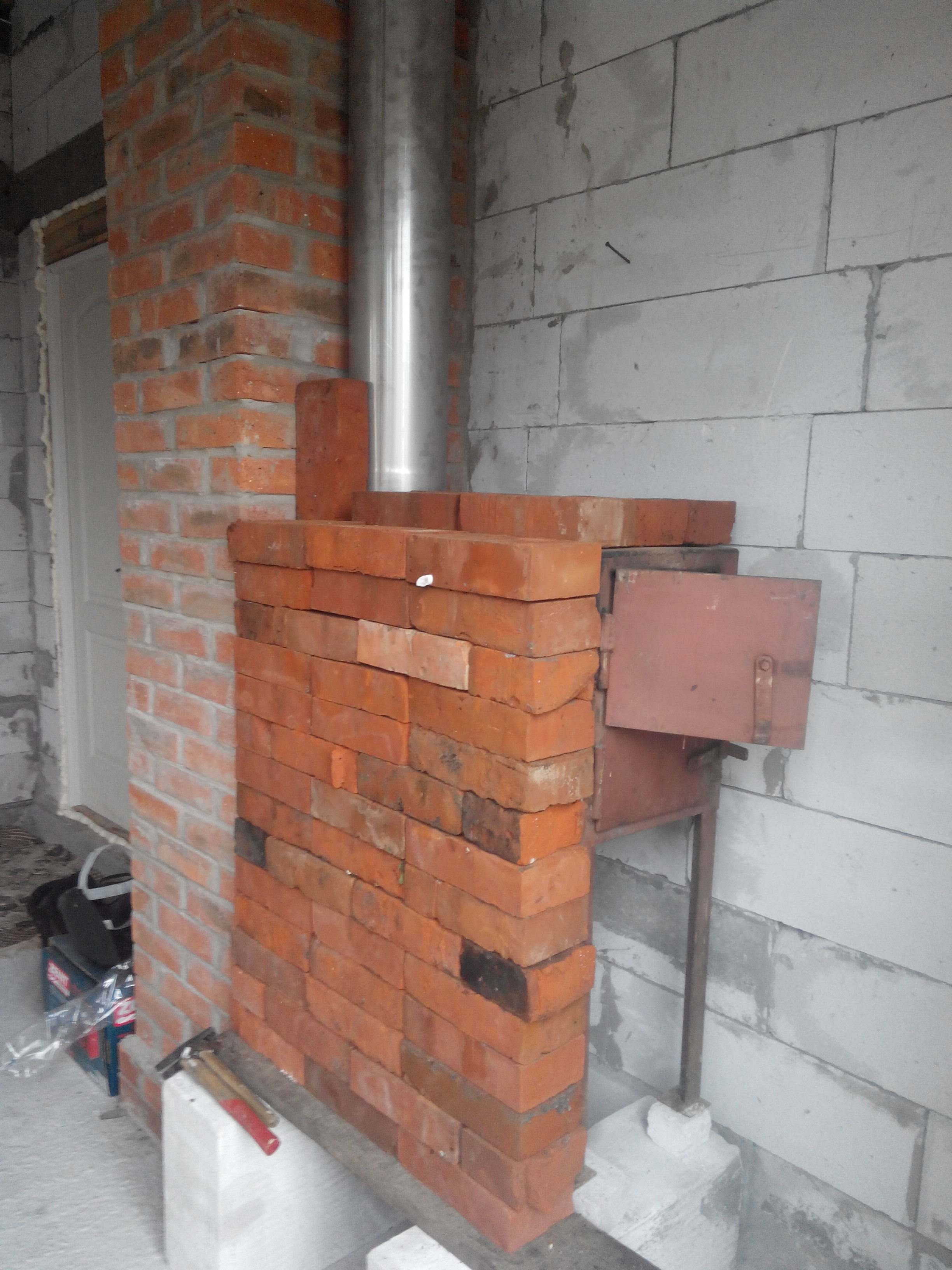

как себя показала буржуйка обложенная кирпичем? тепло накапливает? быстро нагревается?
Честно говоря еще не достигнул нужного тепла в доме. Для начала надо закупить дубовых дров, потому что протопить поддонами и обрезками сосны нормально не получится. Кирпич я немного разобрал, чтобы излучение было больше. Скажем так на расстоянии 2 метров от нее очень жарко. Надо еще после переезда все ненужное закинуть на второй этаж и зашить его до весны, тогда и тепло уходить не будет...

А почему не поставели булерьян или каминофен?
Дело в том, что в планах покупка чугунной топки на 15кВт с воздушной разводкой, но так как деньги мы не печатаем, а эту топку мне дали на время безплатно, то пока имеем то что имеем.
