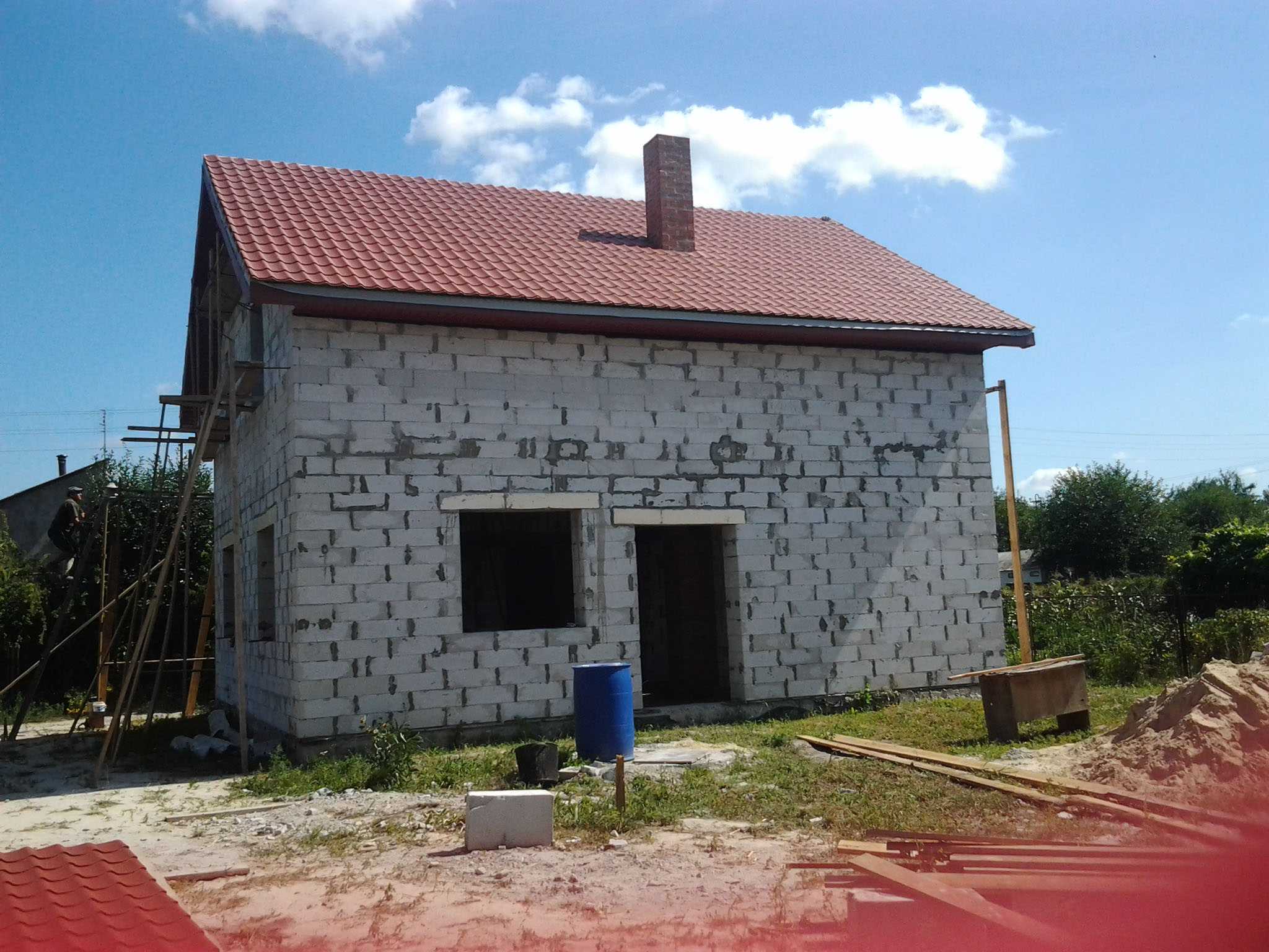

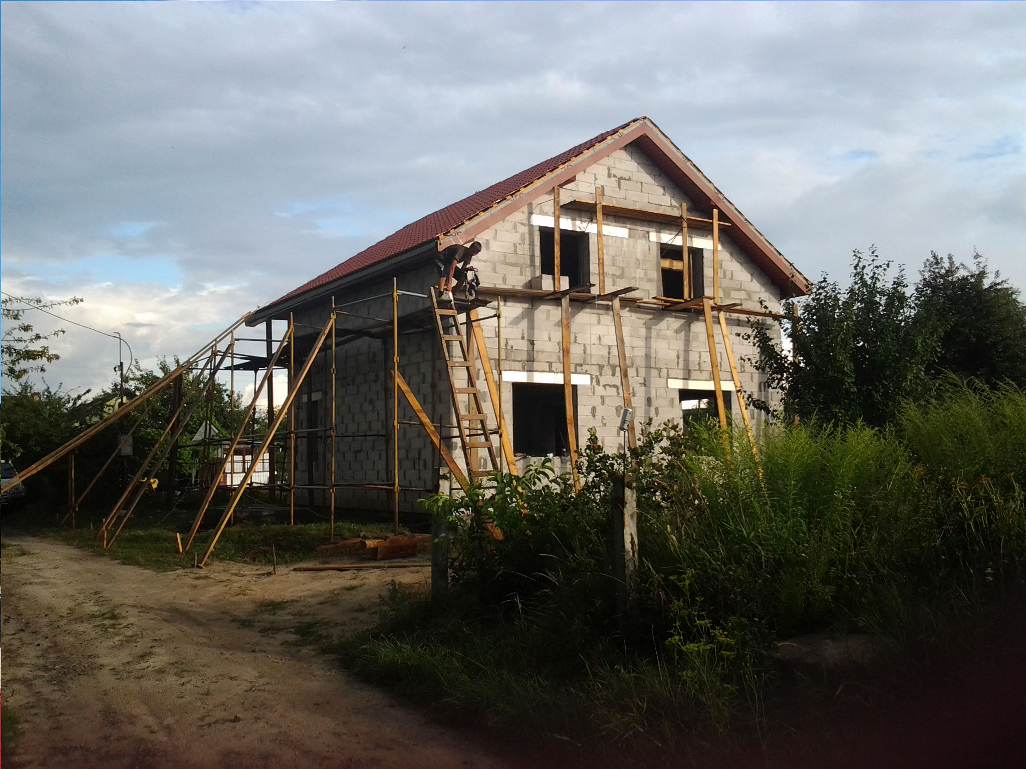

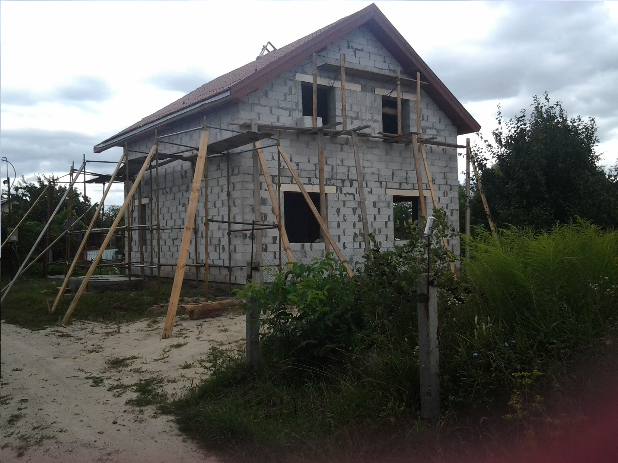

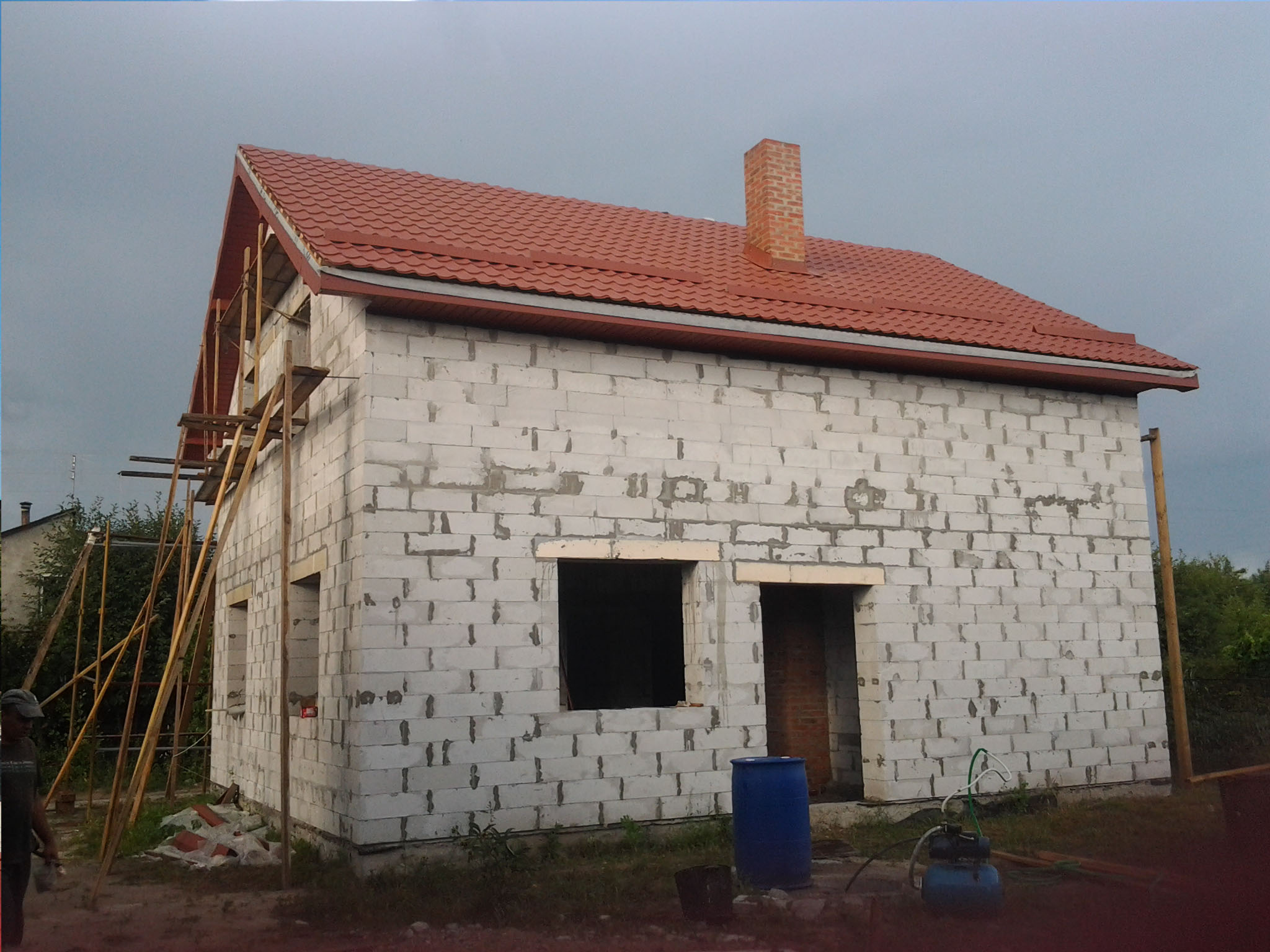

А тем временем доводим до ума крышу. Сегодня обходили дымоход и устанавливали снегозадержатели. К концу дня приготовил насосную станцию для обильного полива крыши и стыка дымохода и металлочерепицы. Но обошлись без нее: внезапно полил такой ливень, что неуспели даже собрать инструмент.
Результат проверки - отрицательный. Крыша прошла проверку, а вот примыкание дымохода -нет. Завтра будем искать причину и устранять недочеты.
Битва с протечками окончена!!!
Купил в эпицентре битумную ленту Титан. Работать с ней одно удовольствие. Все делается легко и просто. Мы все разобрали, проклеили стык дымохода и металлочерепицы с нахлестом на кирпич в 7см и снова все собрали герметизируя швы. Тестировали, в этот раз, насосной станцией. Заливали минут 20 со всех сторон. Результат- положительный.

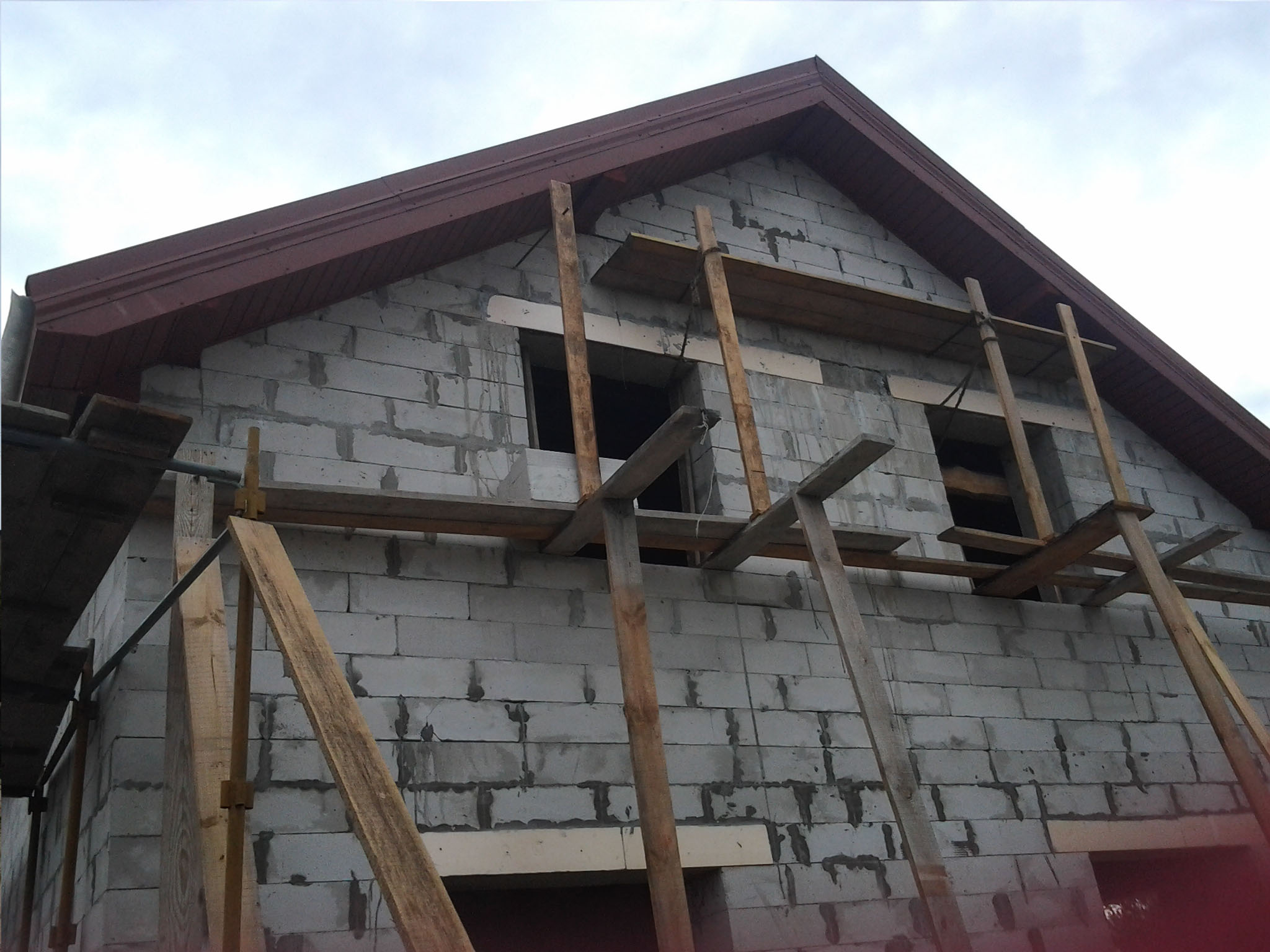

Тем временем закончили с фронтонами. Получилось мощно.

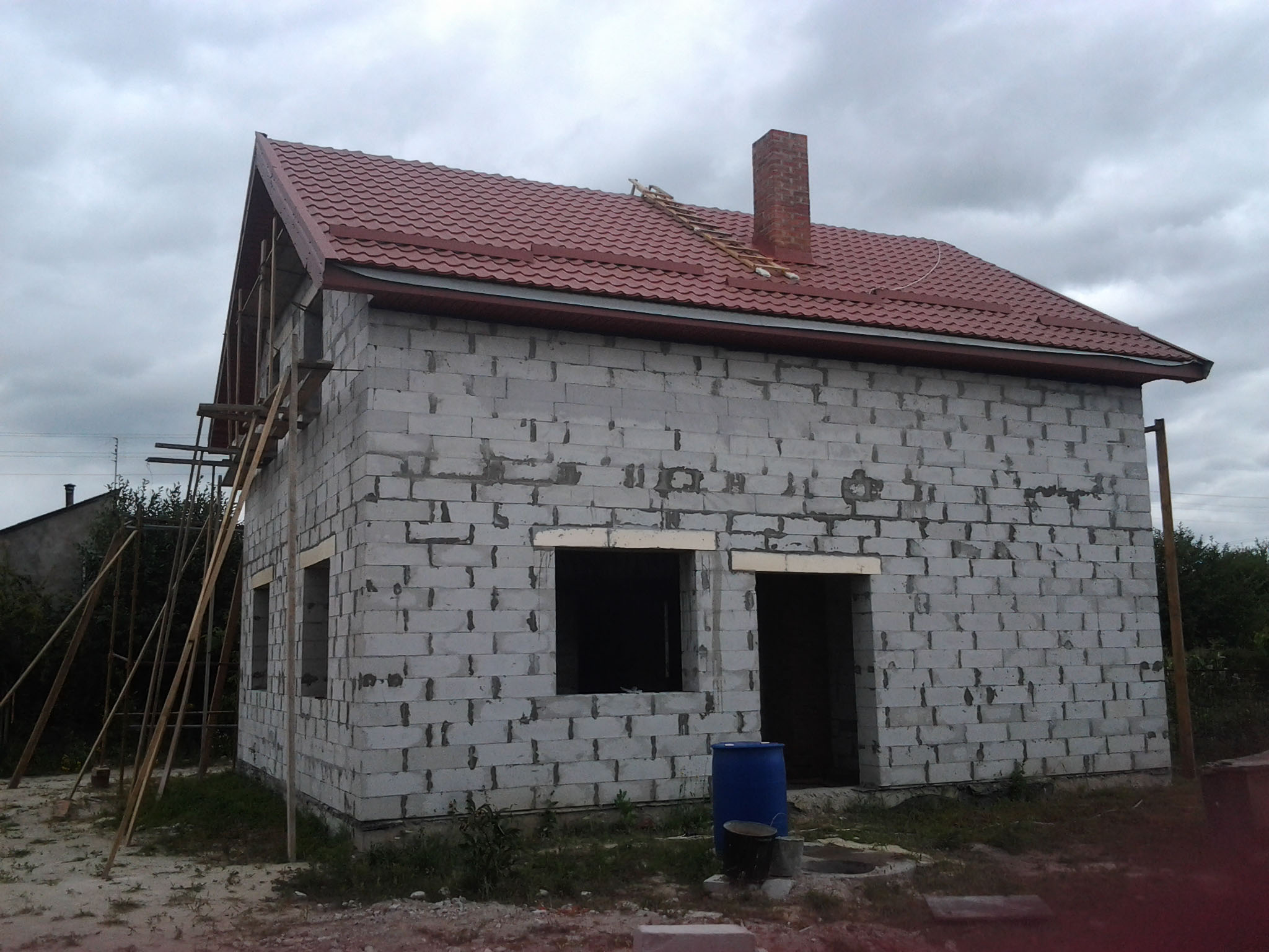

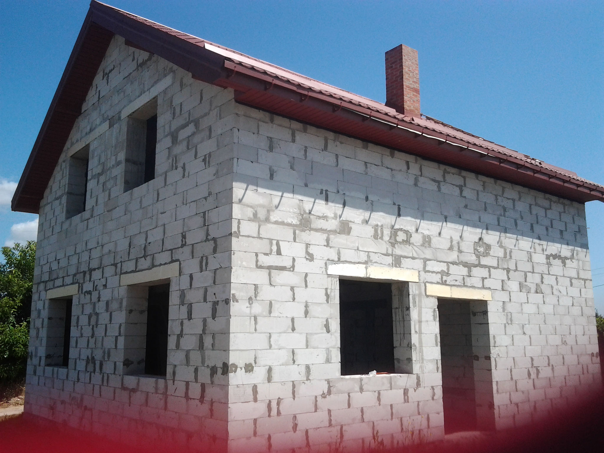

Вот и закончился очередной глобальный этап в постройке домика!!! :Yahoo!::Yahoo!::Yahoo!::Yahoo!::Yahoo!:
С крышей и подшивкой закончили, вернемся уже к ней при монтаже вентканалов. Теперь будем набираться сил. Немного сделаем перекур и будем заниматься окнами и дверью.
Спасибо Игорехе за помощь.:beer:

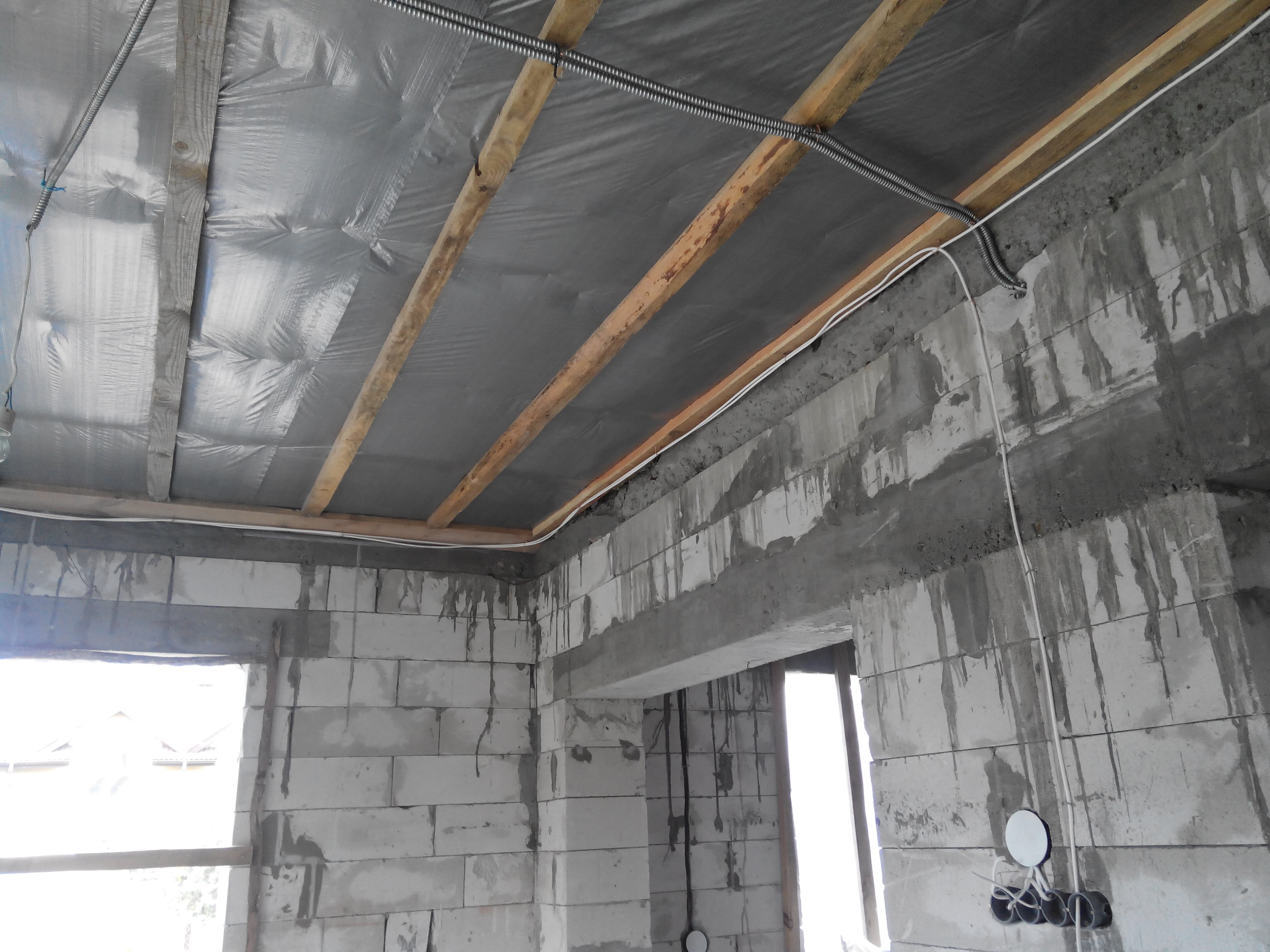

Ну что ж, переходим к следующему этапу :
1. Подшивка потолка и черновой пол мансарды.
Пирог снизу вверх: доска 30мм с шагом 500мм, паробарьер, Минвата Роклайт 100мм (Технониколь) между балками, супердиф. мембрана по балкам, 30мм доска и 18мм ОСБ Еггер. Там где тамбур планирую добавить ЕППС 50мм на минвату.
2. Перестенки мансардного этажа из газоблока 100мм. (Добавит вес на перекрытие и уберет вибрации).
3. Разводка электрики и сантехники.
4. Окна Саламандер с наружной ламинацией.
5. Установка временных дверей.

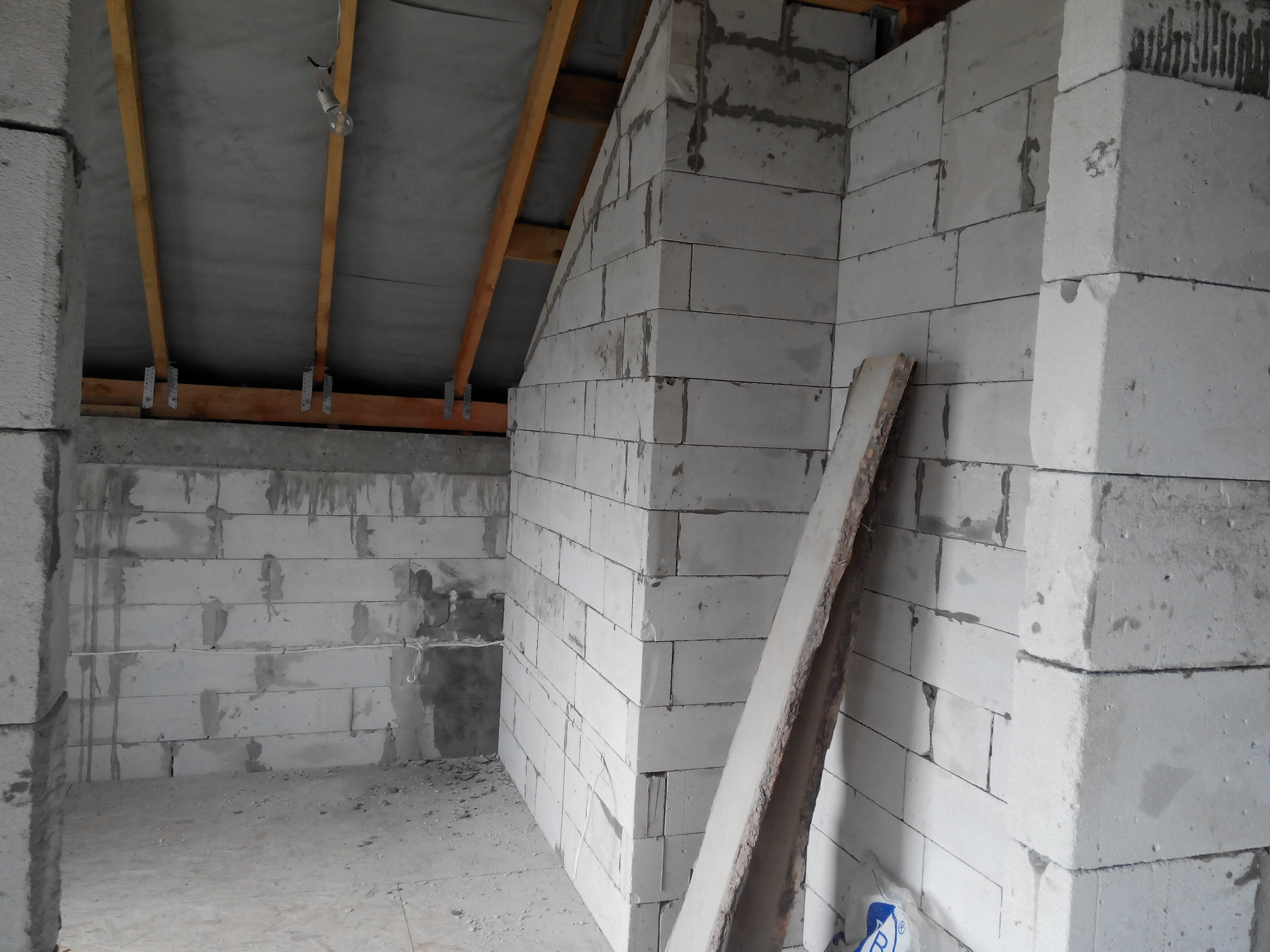

По поводу межкомнатных перегородок решил следующее:
Центральную перегородку делаю из ГБ 100мм. Устанавливаю ее непосредственно на армопояс нижней несущей стенки. Остальные перестенки буду делать все таки из дерева. Сегодня был на участке, принимал материал (ОСБ и минвату) , и взглянув, что все остальные перестенки попадают на балки, которые являются опорами прогонов для крыши. Поэтому дополнительно нагружать весом в 500кг их не хочу.

Под черепицей я из битумной ленты сделал рассекатель в виде буквы V. И плюс сверху сделал нахлест на металлочерепицу из той же ленты, закрасившы ее в цвет черепицы. Все тесты прошло...

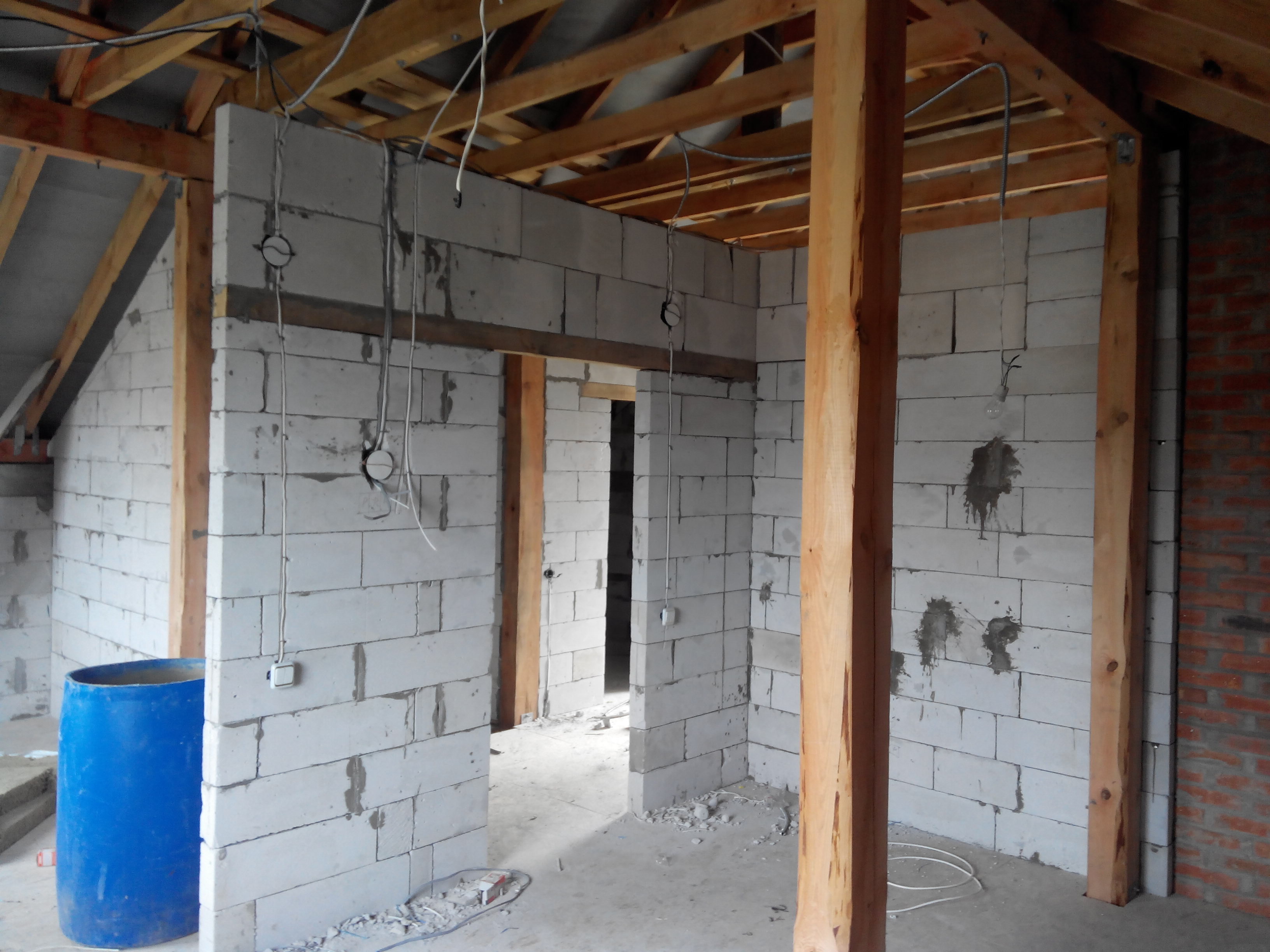

Долго не писал но все пункты которые писал ранее уже выполнены:
1. Подшивка потолка и черновой пол мансарды. ГОТОВО
2. Перестенки мансардного этажа из газоблока 100мм. (Добавит вес на перекрытие и уберет вибрации). ВСЕ ЖЕ ВСЕ ПЕРЕСТЕНКИ ВЫПОЛНЕНЫ ИЗ ГАЗОБЛОКА, еще раз все осмотрев и пересчитав нагрузку принял окончательное решение. И действительно вибрации ушли.

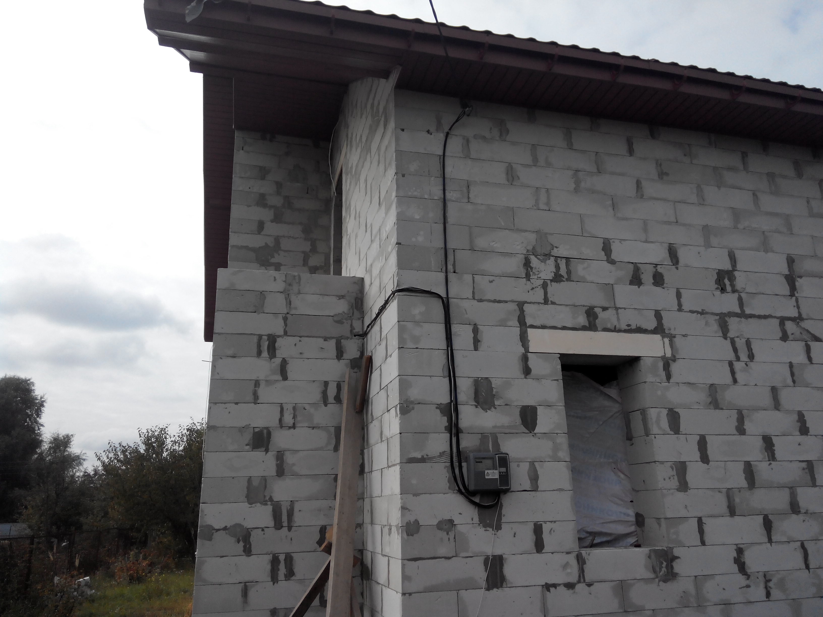

3. Разводка электрики. ДА БУДЕТ СВЕТ!!! ГОТОВО.

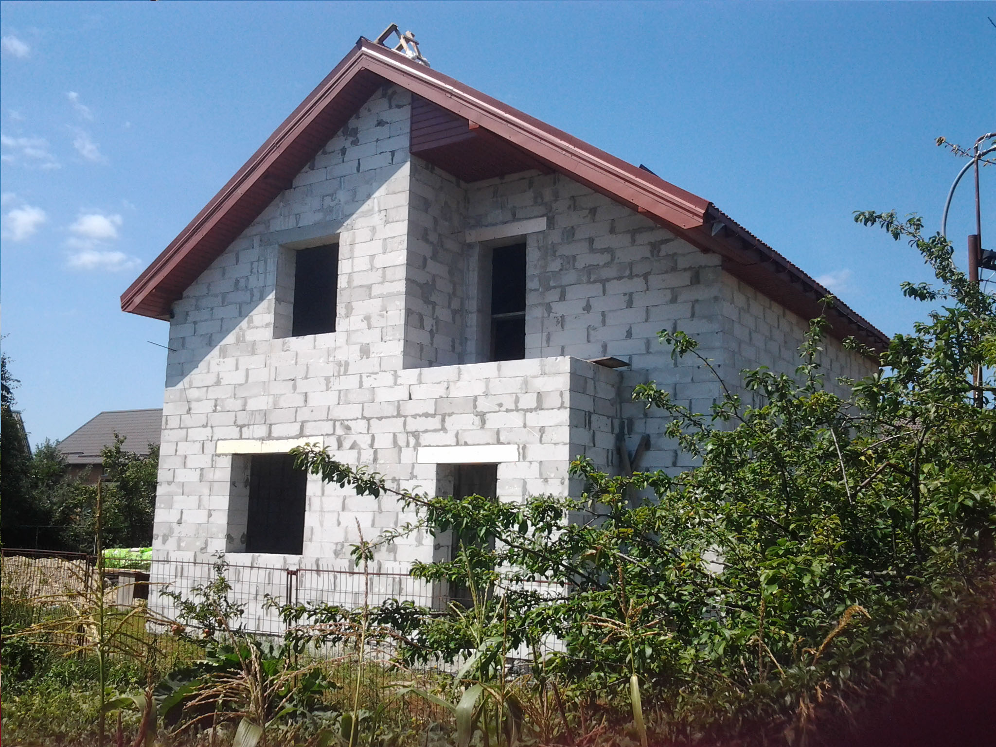

4. Окна Саламандер Стримлайн с наружной ламинацией золотой дуб. ЗАКАЗАНЫ!!!
Фото немного позжее....)
Вибрации ушли - это хорошо, а вот звукоизоляция будет очень плохая... у меня сейчас перестенки на 1-м этаже 100 ГБ - фигня полнейшая, слышно все, даже шепот.... На втором этаже делаю 200 мм ГБ и 100 мм с дополнительной звукоизоляцией...

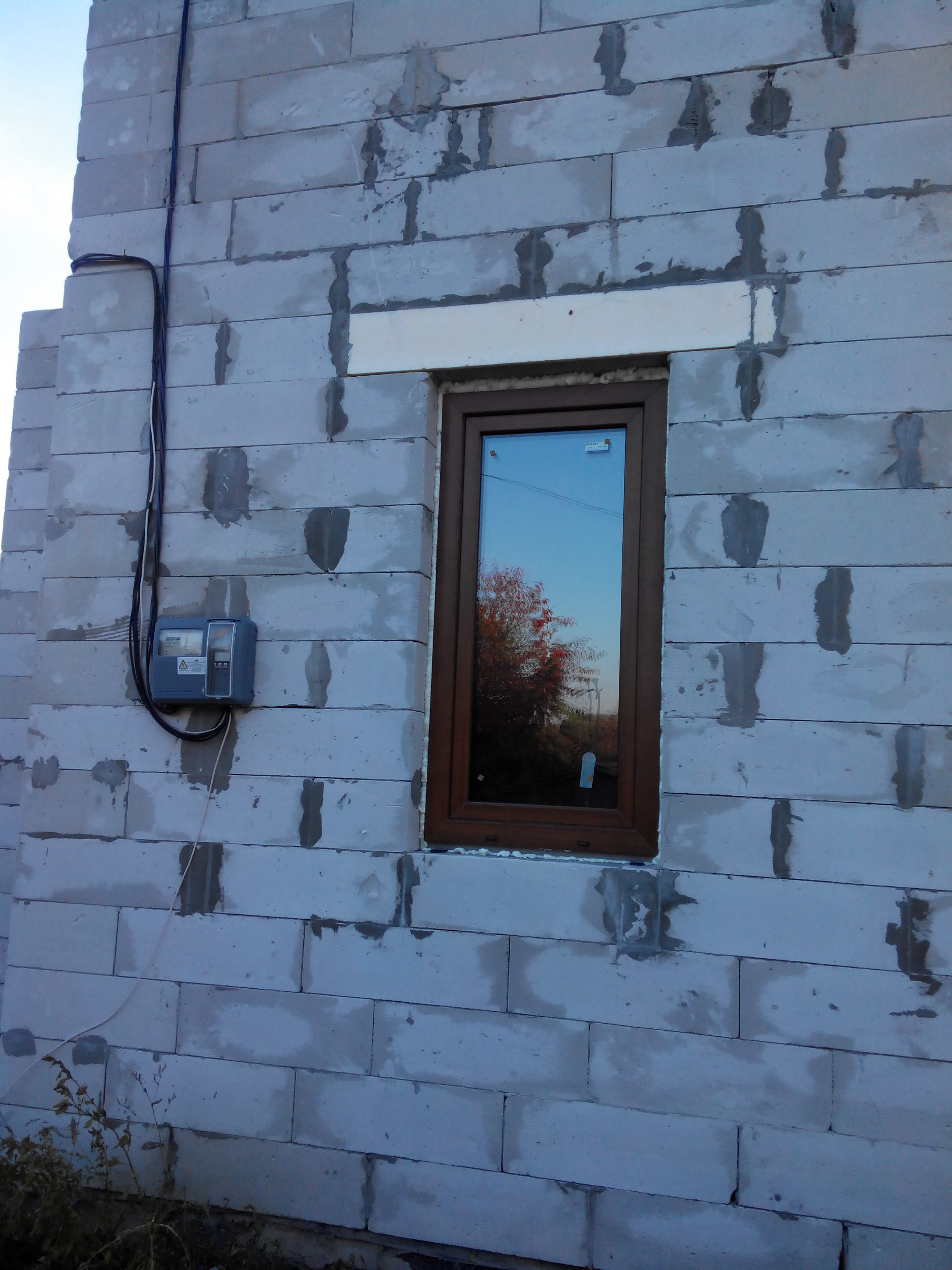

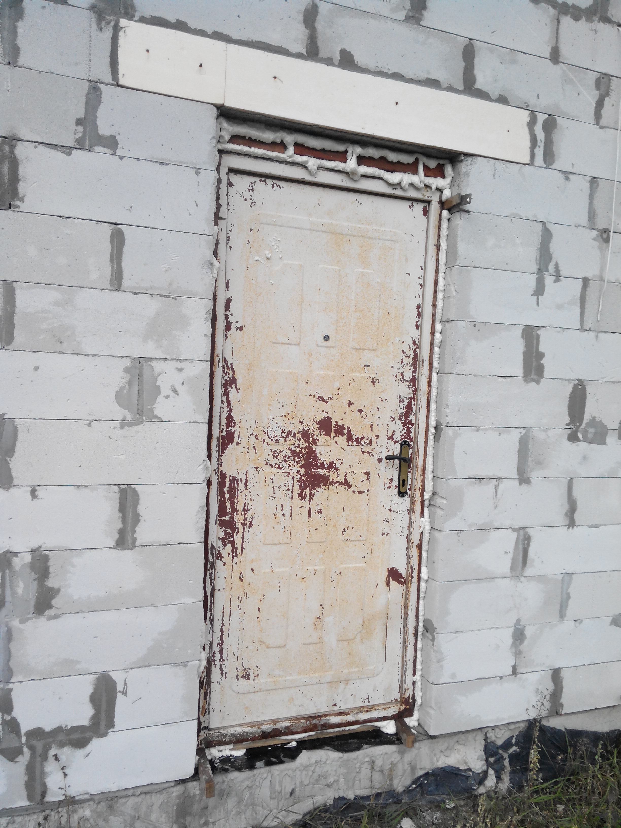

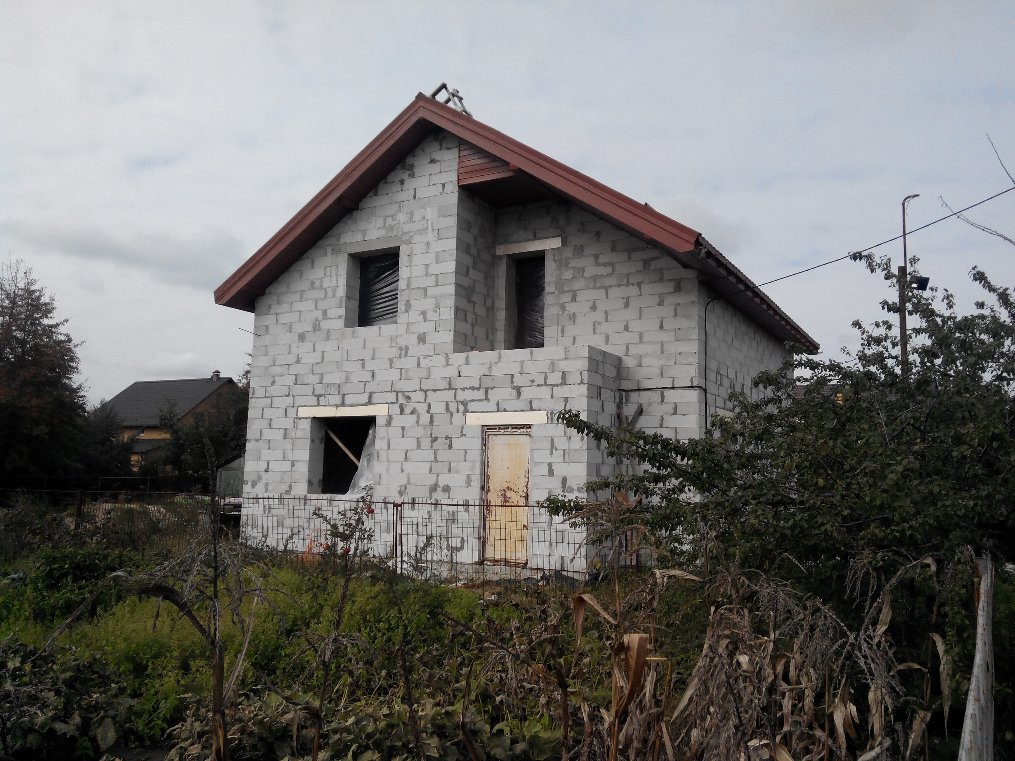

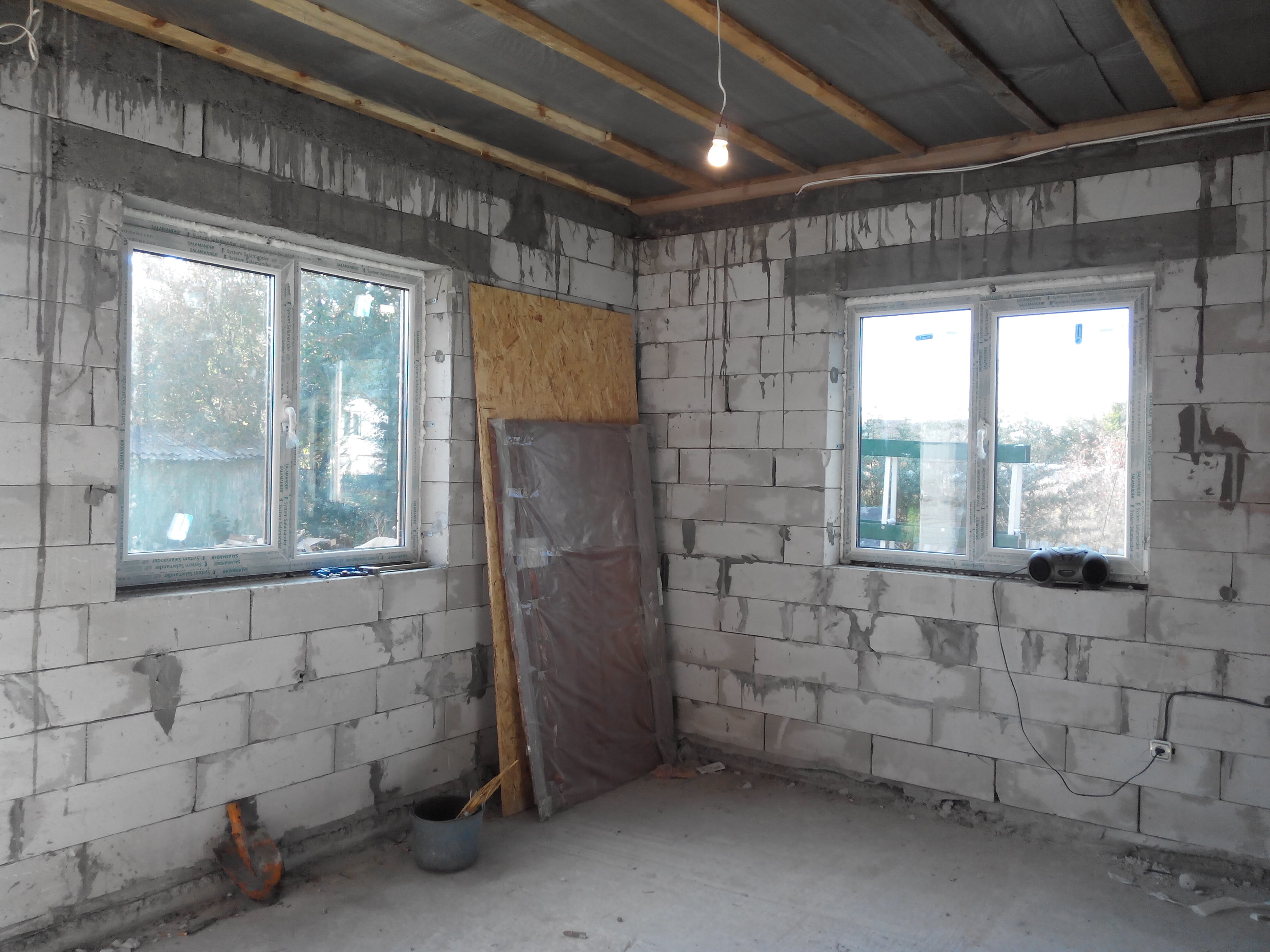

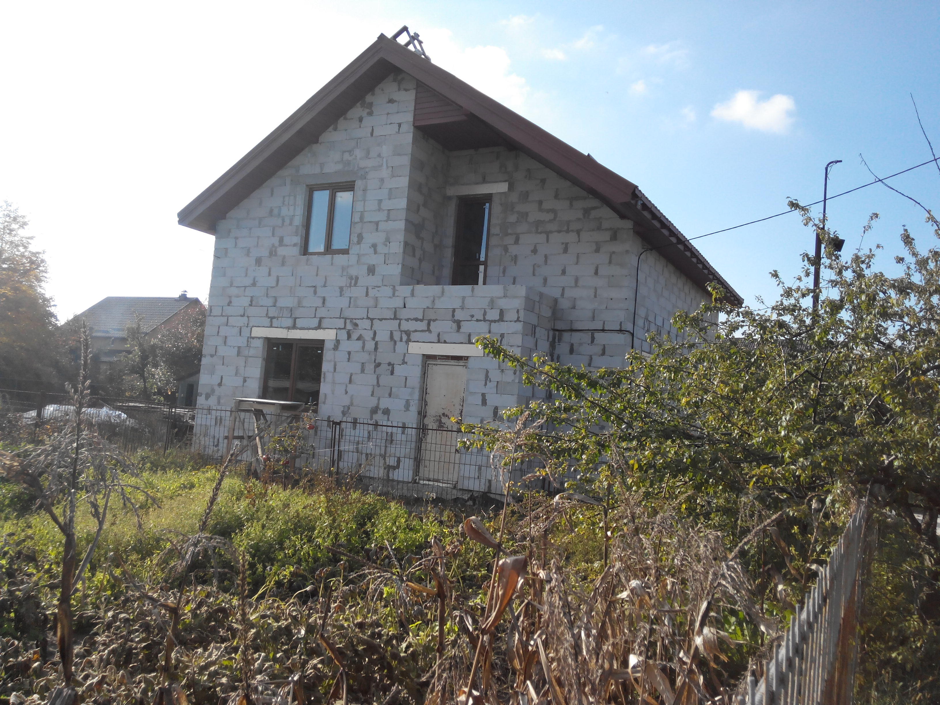

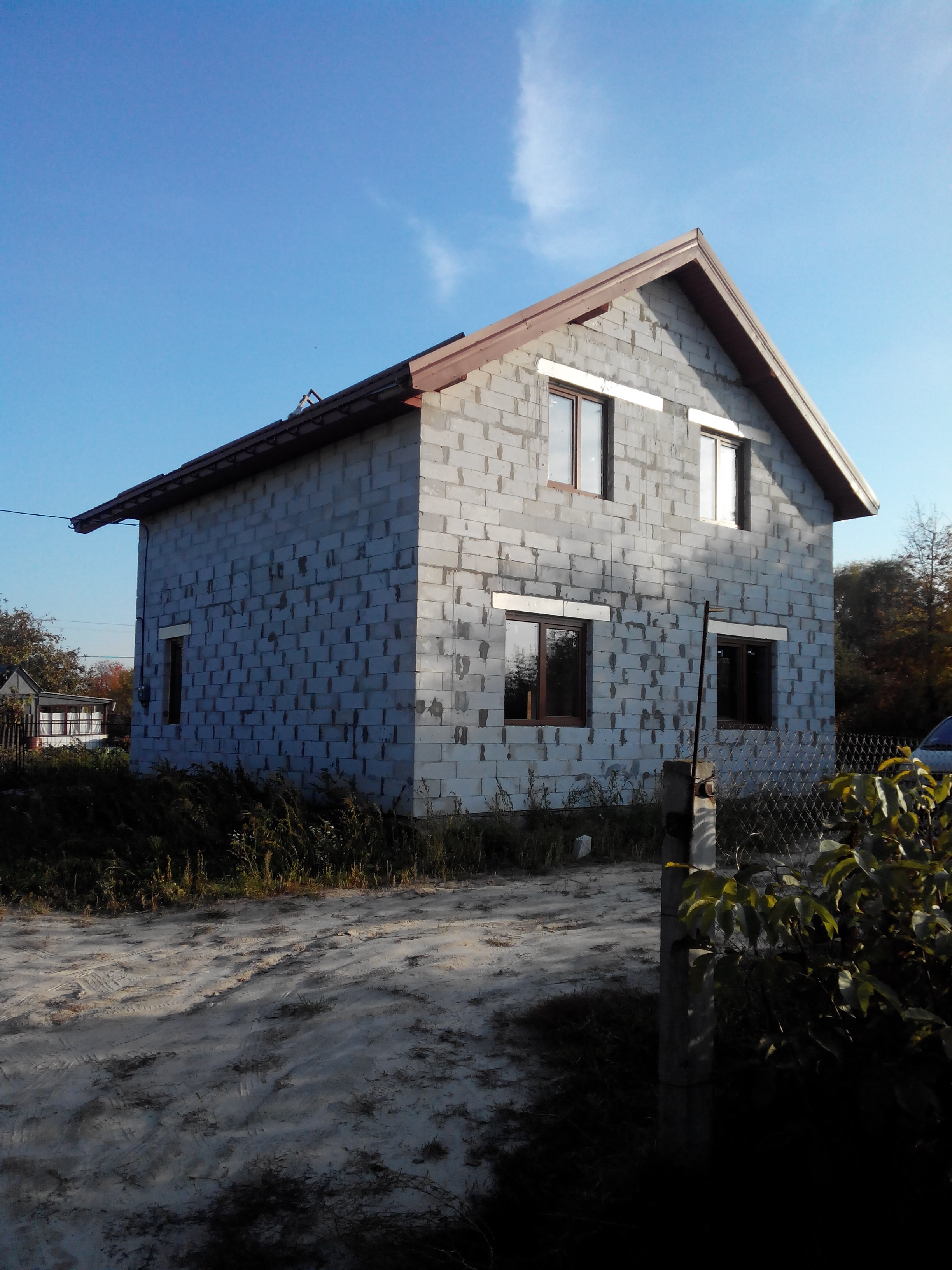

В субботу была установленна временная входная дверь. Останется ее привести в божеский вид, убрав старую краску и покрасив в коричневый цвет. Еще немного и будут установленны окна.
Сегодня день не прошол даром. Установил замок на входную дверь, ребята поставили все окна и двери, кроме выхода на терассу. Финишировать будут уже завтра. Сам занимался уборкой всего дома от мусора и грязи, надышался пыли, что виски взрывает. Но результат радует:)

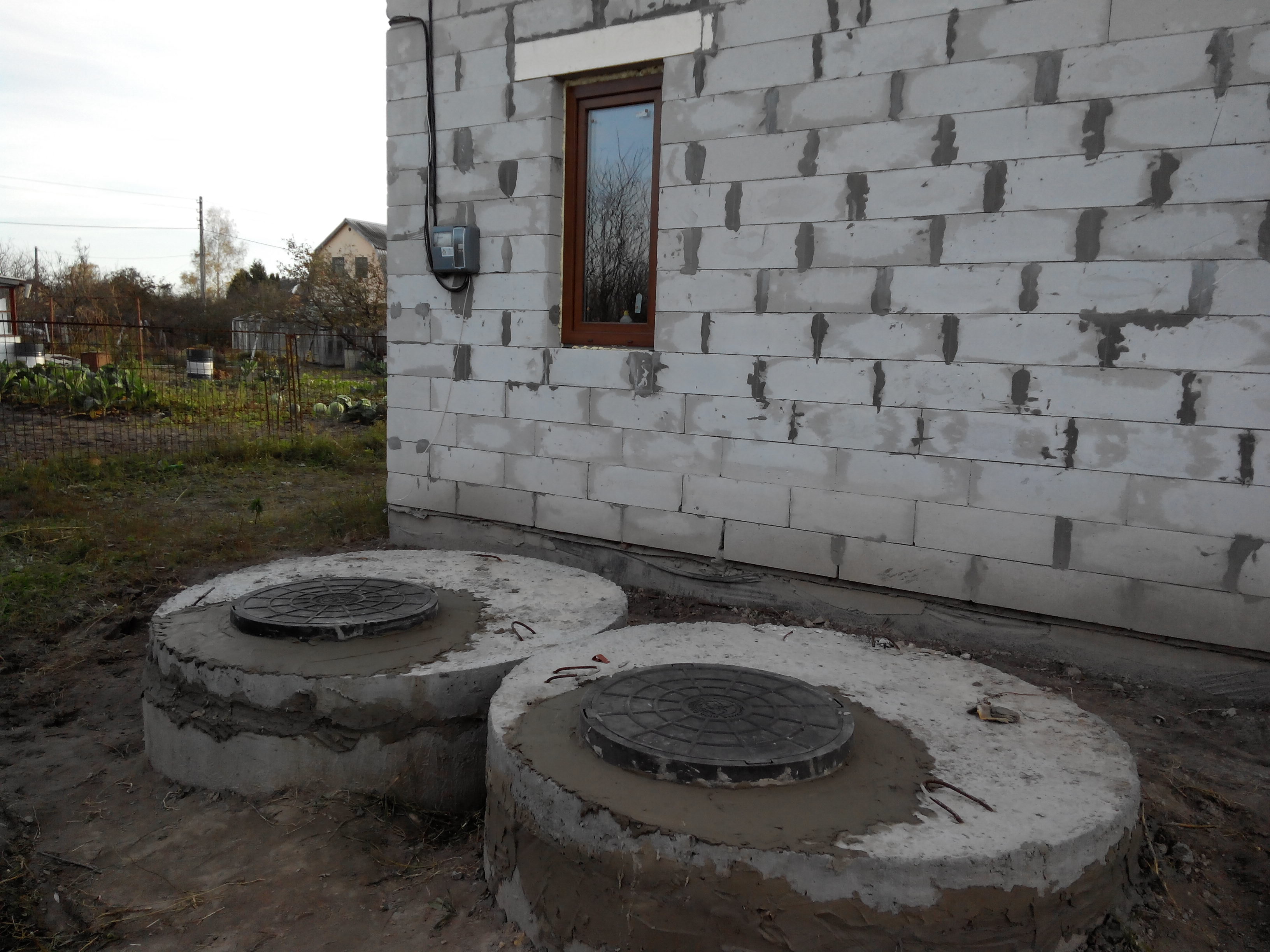

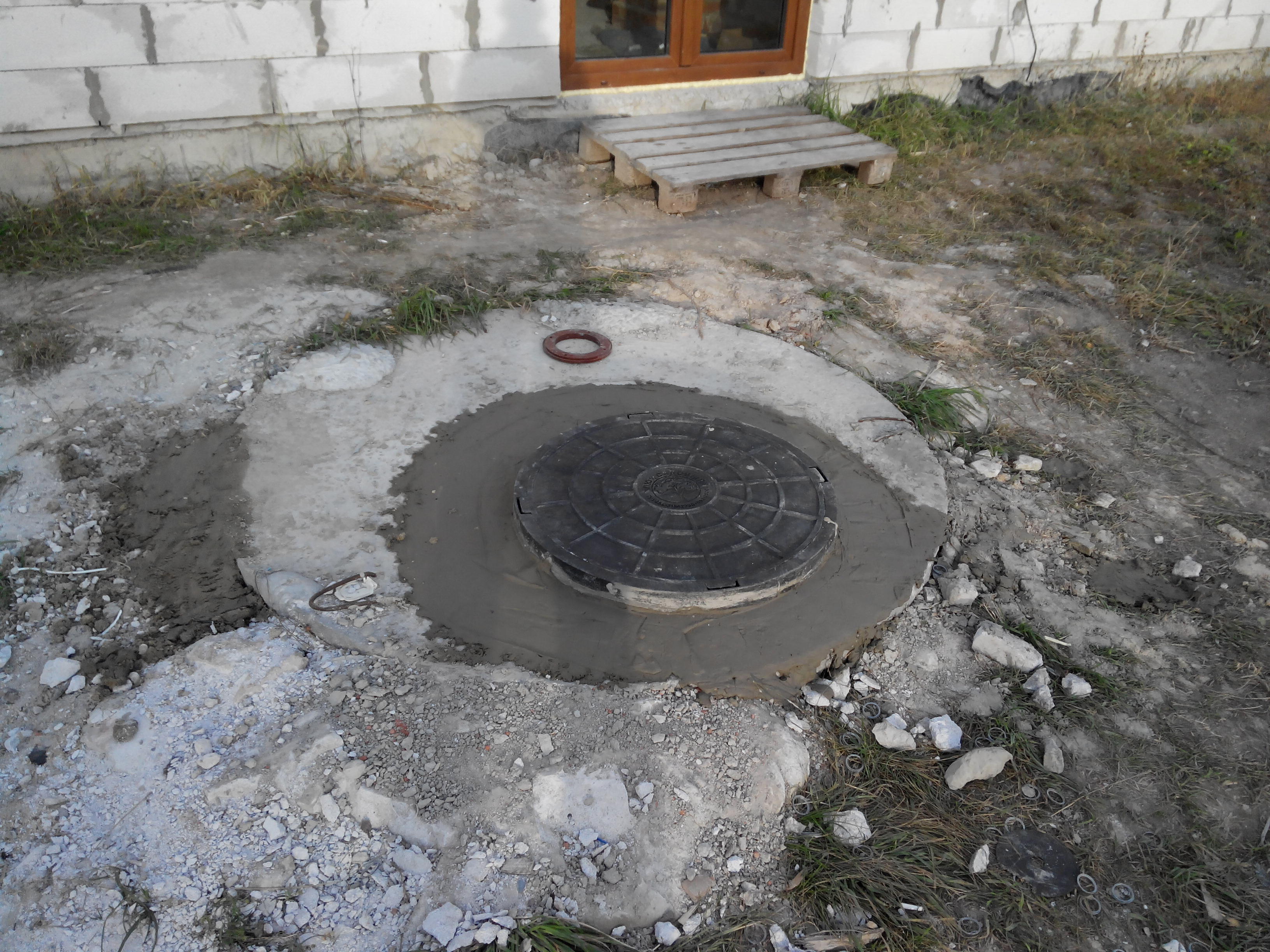

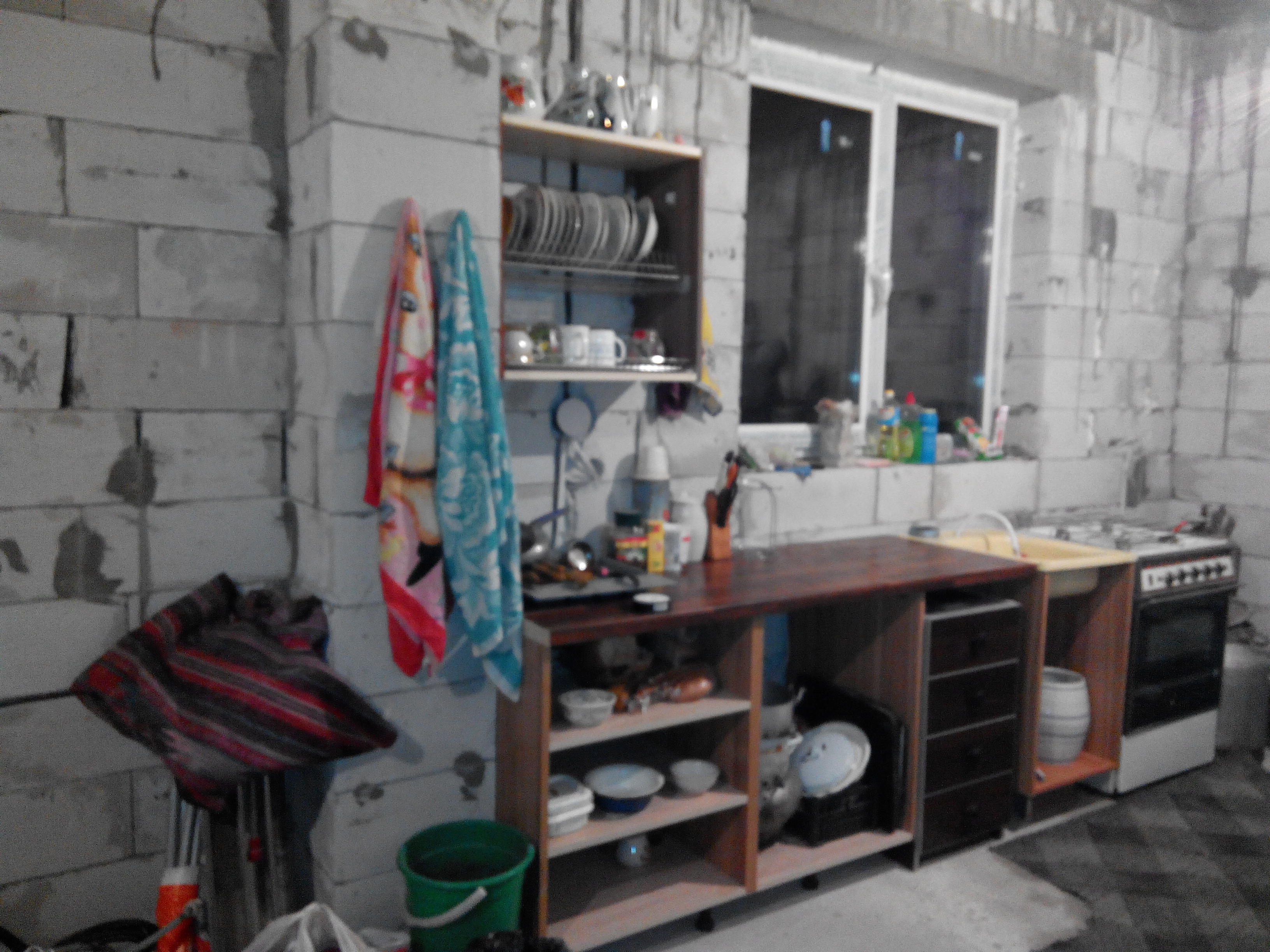

За это время установил межкомнатную дверь, что бы можно было поддерживать в ней комфортную температуру и просто отдохнуть, а так же из остатков собрал временную кухню. Так же закончил работы по септику, и запустил холодную воду к мойке в кухне.
Дальше планирую подшивку потолка в одной из комнат гипсокартоном, после чего в ней же буду и стены зашивать ГК на липухи.
Да Вам обои поклеить
и можно жить.:beer:
Пока что в качестве отопления, используется масляная батарея. Но главная задача, установить топку. Был в Магии огня, рассматриваю вариант НордФлем. А так в комнате +25 градусов.На зимк второй этаж пока зашью, что бы не было потерь тепла.
