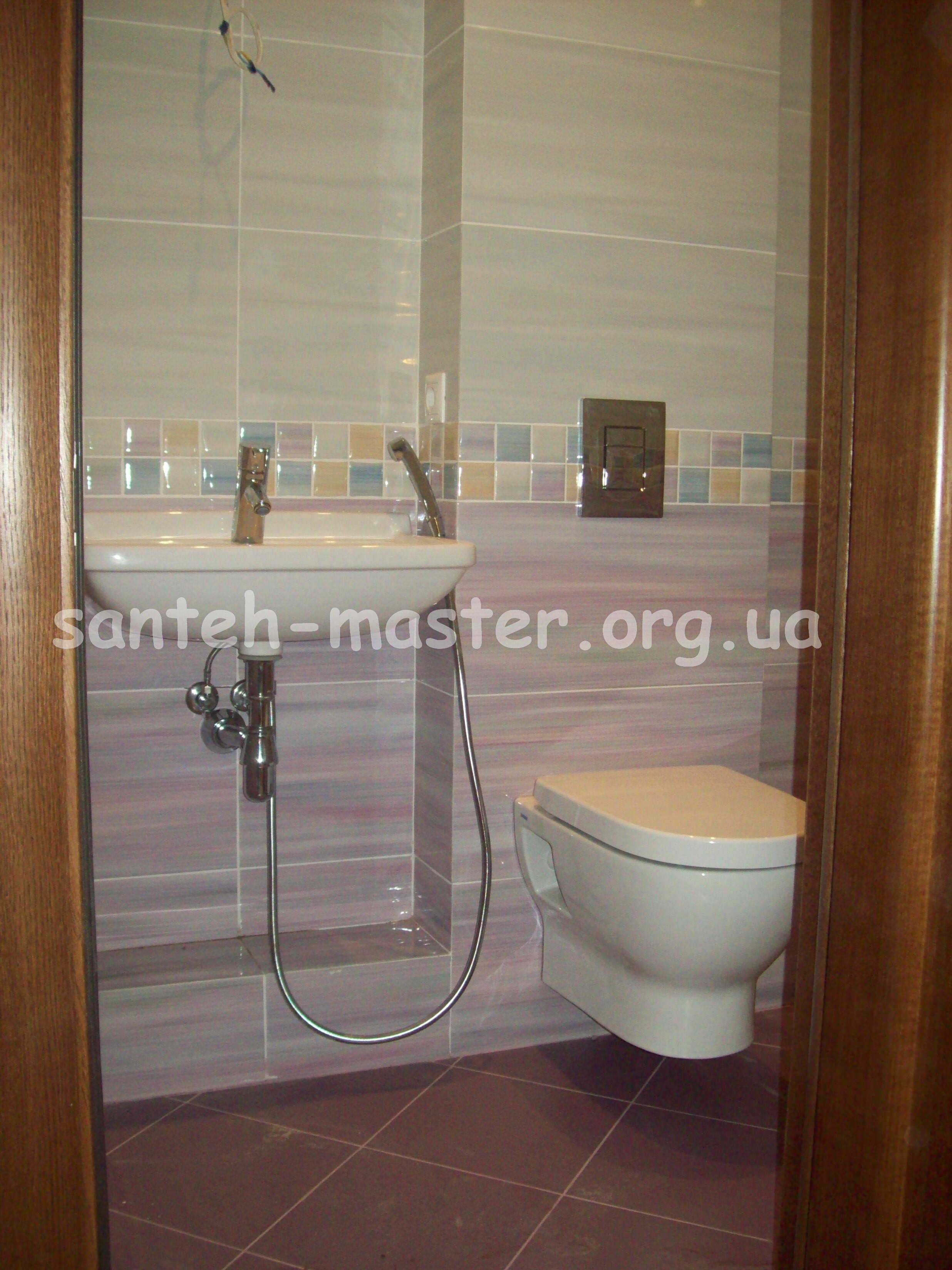

novoСтройка, самый надежный, простой и дешёвый вариант, как на первом фото.

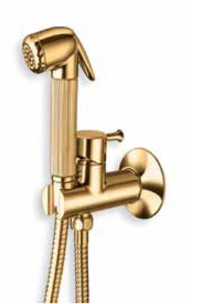

Для санузлов в классическом стиел подойдет бронзовый смеситель с гигиеническим душем.
Это новинка 2013 года.
На картинке бронза очень светлая. Вживую она немного темнее
Люди, какой из них лучше и надежнее?
Вариант "смеситель раковины" может быть не слишком удобным - придется вставать, тянуться. Из плюсов: теоретическая экономия на лишнем смесителе (теоретическая - потому что за те-же деньги можно взять 2 эконом-варианта и еще на пиво останется).
Встроенный или внешний душевой смеситель - это уже исключительно как вам больше нравится и как условия позволяют.
Один нюанс: бидетки не рассчитаны на функционирование в качестве запорной арматуры. Так что смеситель (или на худой конец просто кран) перед шлангом маст би.

Подобные тому, что на первом фото есть у damixa ,
fetchfile.aspx?id=35268&ps=SlideshowImage
некоторые модели в Эпике продаются.
но вот я так и не понял, как происходит переключение излив-душ...
или просто при пользовании душем вода течет из всех дырок ))))
кто пользовался? есть впечатления?
...открываете смеситель на умывальник,регулируете желаемую температуру,на бидетке нижимаем кнопку,вот и всё..
...открываете смеситель на умывальник, регулируете желаемую температуру,на бидетке нижимаем кнопку,вот и всё..
и вода течет только через душ? через излив не течет?
Пардоньте, за мое незнание, просто по старинке я предполагаю, что необходим еще один рычаг для перенаправления потока излив-душ... аки в классических смесителях для ванной
как он (смеситель) понимает, что я хочу чтобы вода бежала только в лейку... ?
да, у хансгрое (как на первой фото) так.

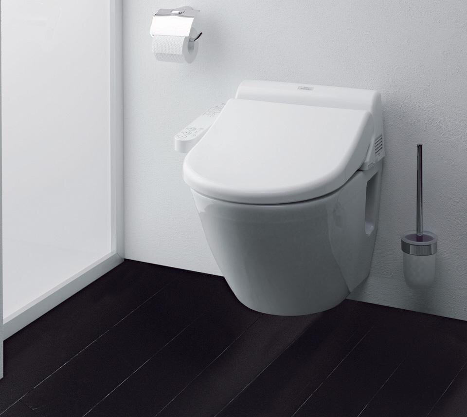

ТОТО
Washlet EK ru.toto.com/produkcija/product-single-view/Product/show/WASHLET_EK/
фаянс TOTO (подвесной ru.toto.com/produkcija/product-single-view/Product/show/Unitaz_serii_MH_podvesnoi/)
Washlet GL ru.toto.com/produkcija/product-single-view/Product/show/Sistema_Washlet_GL/

Посмотрел на такое устройство в одном из отелей (точнее в нескольких- Ideal standart и Duravit) с точки потребительских свойств
мое личное мнение - деньги на ветер- самый большой минус - наличие ТОЛЬКО холодной воды-.
Поэтому как мне кажется вариантов приемлемых на данный момент два- или гигиенический душ со смесителем и с подводом гор воды (показанная в теме Cristina) или электронный крышки от более или менее известных брендов (ТОТО, Duravit,Geberit, villeroy итд вплоть до китайских но нейм)
