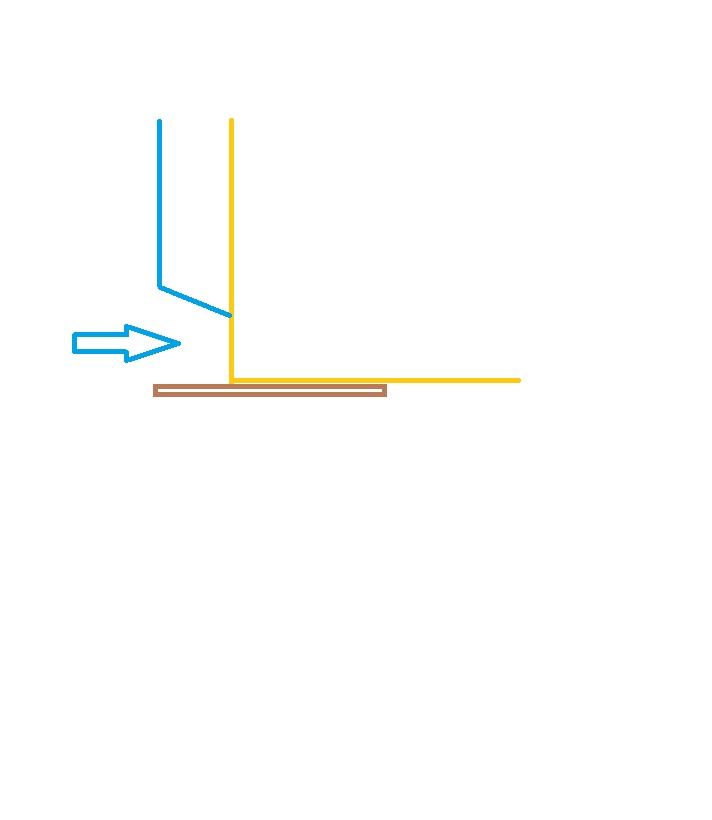

Игорь&Ира Опубліковано: 28 травня 2019 Поділитись Опубліковано: 28 травня 2019 Ещё вопрос. Есть наружный угол внутри помещения, на одной стороне которого кирпич, а на другой - штукатурка толщиной около 3 см, которая не доходит до самого угла. Хочу вывести угол, но опыта 0. А если к стороне с кирпичом прижать ровную доску, так чтобы наружный край доски был почти заподлицо с плоскостью штукатурки по другой стороне, а образовавшийся зазор между доской и штукатуркой забросать гипсовой штукатуркой, после чего удалить доску, установить уголок и потянуть финишем? Посилання на коментар Поділитися на інших сайтах More sharing options...
Игорь&Ира Опубліковано: 29 травня 2019 Поділитись Опубліковано: 29 травня 2019 Ещё вопрос. ... В продолжение: 1. Достаточно ли доску посадить на дюбеля или нужны ещё распорки? 2. Надо ли как-то отделить доску от раствора? 3. Какую штукатурную смесь использовать? 4. Через сколько времени можно убрать доску? Посилання на коментар Поділитися на інших сайтах More sharing options...
Spaider Опубліковано: 29 травня 2019 Поділитись Опубліковано: 29 травня 2019 можно доску, можно профиль цд. дюбелей достаточно. отделять не нужно. можно гипсовую, или ту которой было штукатурено. на следующий день точно можно убирать. 2 Посилання на коментар Поділитися на інших сайтах More sharing options...
