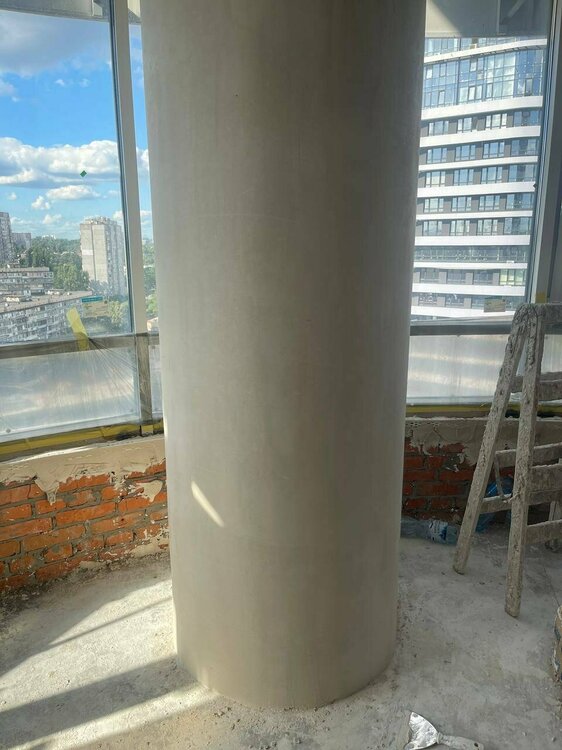

МаТраС Опубліковано: 13 серпня 2025 Поділитись Опубліковано: 13 серпня 2025 16 годин тому, XL.pro сказав: Доброго дня. Якщо під час штукатурки круглої колони не робився шаблон і відчувається на дотик ребра, це якісно зроблена робота чи потрібно перероблювати? дивно взагалі,як без шаблону можна пощтукатурити таке. Посилання на коментар Поділитися на інших сайтах More sharing options...
Dr.Yura Опубліковано: 13 серпня 2025 Поділитись Опубліковано: 13 серпня 2025 19 годин тому, XL.pro сказав: Доброго дня. Якщо під час штукатурки круглої колони не робився шаблон і відчувається на дотик ребра, це якісно зроблена робота чи потрібно перероблювати? зробіть з гіпоскартону квардратний короб і може гемору менше буде Посилання на коментар Поділитися на інших сайтах More sharing options...
мастерок Опубліковано: 14 серпня 2025 Автор Поділитись Опубліковано: 14 серпня 2025 21 час назад, МаТраС сказал: дивно взагалі,як без шаблону можна пощтукатурити таке. Запросто!Два горизонтальних маяка,до прикладу з зігнутої колом пластикової труби. 1 Посилання на коментар Поділитися на інших сайтах More sharing options...
Миколайчик Опубліковано: 14 серпня 2025 Поділитись Опубліковано: 14 серпня 2025 (змінено) В 12.08.2025 в 17:48, XL.pro сказал: Доброго дня. Якщо під час штукатурки круглої колони не робився шаблон і відчувається на дотик ребра, це якісно зроблена робота чи потрібно перероблювати? Не розумію, навіщо? Тому що відчуваються на дотик ребра? Я б напевно навіть не штукатурив. Іноді такі речі непогано виглядають у первозданному вигляді. Змінено 14 серпня 2025 користувачем Миколайчик Посилання на коментар Поділитися на інших сайтах More sharing options...

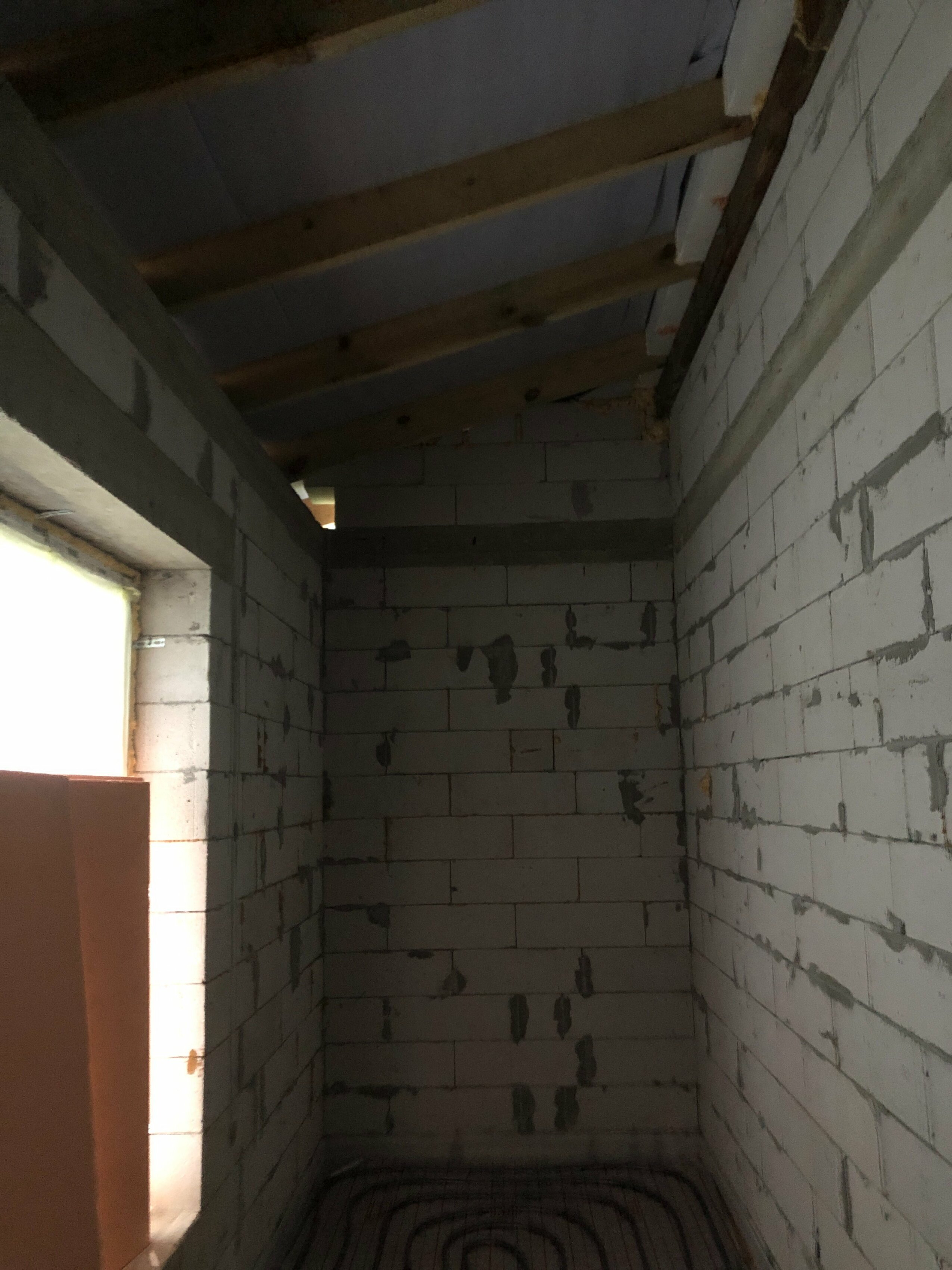

Андрій Миколайович Опубліковано: 15 жовтня 2025 Поділитись Опубліковано: 15 жовтня 2025 Привіт! Підкажіть, так чим ще можна покрити стіни з газоблоку - CERESIT CT 29 Шпаклівка полімерцементна армована , або Штукатурка Siltek цементно-известковая. Одне зветсья штукатурка, інеше шпаклівка. Так штукатурити чи шпаклювати? )) Шар буде не більше 2 см Посилання на коментар Поділитися на інших сайтах More sharing options...
Vitaliy67 Опубліковано: 15 жовтня 2025 Поділитись Опубліковано: 15 жовтня 2025 Это штукатурка. А почему на основе цемента? Посилання на коментар Поділитися на інших сайтах More sharing options...
Андрій Миколайович Опубліковано: 15 жовтня 2025 Поділитись Опубліковано: 15 жовтня 2025 34 хвилини тому, Vitaliy67 сказав: Это штукатурка. А почему на основе цемента? CERESIT CT 29 пише що шпаклівка ... Чому на основі цемента? На основі цементу планую зробити вітальну-кухню - там камін, кухня і не бачу сенсу гіпсову робити. Також тамбур, він хоч і опалювальний але теж буду робити на основі цементу. Ну і напевно ванни кімнати нею? Посилання на коментар Поділитися на інших сайтах More sharing options...
Vitaliy67 Опубліковано: 15 жовтня 2025 Поділитись Опубліковано: 15 жовтня 2025 Ванна понятно. Остальное не совсем. Какая будет финишная отделка? Посилання на коментар Поділитися на інших сайтах More sharing options...
Андрій Миколайович Опубліковано: 15 жовтня 2025 Поділитись Опубліковано: 15 жовтня 2025 1 хвилину тому, Vitaliy67 сказав: Ванна понятно. Остальное не совсем. Какая будет финишная отделка? щодо щодо вітальні - частину вже поштукатурив цементно-вапняною - там де буде кухонні меблі.З протилежної сторони - там камін. 1. Чи є сенс дошпакльовувати іншими матеріалами - гіпсовою, 2. Чи можна біля каміну гіпсовою, чи не буде він пересушуваись, хоча камін закритий суперізолом. Щодо тамбуру - це опалювальний буде тамбур теплою підлогою, але північна сторона, думаю чи добре буде гіпсовою, можливо надійніше цементною, щоб типу не набирало вологу ну і все що пов'язано з недоілками гіпсової ... 1 Посилання на коментар Поділитися на інших сайтах More sharing options...
Vitaliy67 Опубліковано: 15 жовтня 2025 Поділитись Опубліковано: 15 жовтня 2025 Вы не ответили на вопрос о финишном покрытии Посилання на коментар Поділитися на інших сайтах More sharing options...
Vikctor Опубліковано: 15 жовтня 2025 Поділитись Опубліковано: 15 жовтня 2025 3 часа назад, Vitaliy67 сказал: А почему на основе цемента? З місяць тому штукатурів стіни в хозблоці. Ззовні і більшу частину всередині робив цементно-вапняною Baumit MPA 35. Працювати нею жах як незручно. Постійно сповзає. Прімикання до стелі в один захід хрін зробиш. Відкоси робити - тупо страждання. Не вистачіло пари мішечків. Лінькі було їхати до ділера. Купив в Олді цементну штукатурку від того ж виробника. Дешево - навіть дешевше ніж зі всіма знижками Baumit MPA 35 в ділера. Напевно ця штукатурка самий низ подібних сумішей, бо в прайсі для України її навіть немає і вірогідно постачається виключно торговим мережам. Я вперше в житті працював з цементною штукатуркою. Якій же це кайф! Часу займає в 2-3 рази менше - нічого не сповзає, чудово ліпиться до стін (до 4 різних матеріалів), потрібно лишень раз зняти правилом, верхнє примикання легко робиться заразом з іншою площіною стіни. Знав би я б і в будинку використав би таку цементну, бо там теж страждав з вапняною. Посилання на коментар Поділитися на інших сайтах More sharing options...
Андрій Миколайович Опубліковано: 15 жовтня 2025 Поділитись Опубліковано: 15 жовтня 2025 1 годину тому, Vitaliy67 сказав: Вы не ответили на вопрос о финишном покрытии Поки ще не думав про фінішне, але точно не під фарбування, хіба можливо розглядаю декоративну штукатурку Посилання на коментар Поділитися на інших сайтах More sharing options...
Андрій Миколайович Опубліковано: 15 жовтня 2025 Поділитись Опубліковано: 15 жовтня 2025 46 хвилин тому, Vikctor сказав: З місяць тому штукатурів стіни в хозблоці. Ззовні і більшу частину всередині робив цементно-вапняною Baumit MPA 35. Працювати нею жах як незручно. Постійно сповзає. Прімикання до стелі в один захід хрін зробиш. Відкоси робити - тупо страждання. Не вистачіло пари мішечків. Лінькі було їхати до ділера. Купив в Олді цементну штукатурку від того ж виробника. Дешево - навіть дешевше ніж зі всіма знижками Baumit MPA 35 в ділера. Напевно ця штукатурка самий низ подібних сумішей, бо в прайсі для України її навіть немає і вірогідно постачається виключно торговим мережам. Я вперше в житті працював з цементною штукатуркою. Якій же це кайф! Часу займає в 2-3 рази менше - нічого не сповзає, чудово ліпиться до стін (до 4 різних матеріалів), потрібно лишень раз зняти правилом, верхнє примикання легко робиться заразом з іншою площіною стіни. Знав би я б і в будинку використав би таку цементну, бо там теж страждав з вапняною. Штукатурив котельню РМ-11 цементною, у кухні - РМ-10 Siltek - цементно вапняною. Ну можливо якось цем-вапняна швидше загустає, але щоб мега великої різниці я не помітив. А ось цементну штукатрку брав від ceresit - не сподобалась - правилом веду-просто рве Посилання на коментар Поділитися на інших сайтах More sharing options...
Фрай Опубліковано: 15 жовтня 2025 Поділитись Опубліковано: 15 жовтня 2025 (змінено) 22 години тому, Андрій Миколайович сказав: правилом веду-просто рве Може неправильно вели? Спробуйте "віброколивання" вправо-вліво і нічого не буде рвати. Амплітуда в залежності від розчину. Теж саме і з полутерком Змінено 16 жовтня 2025 користувачем Фрай Посилання на коментар Поділитися на інших сайтах More sharing options...
МаТраС Опубліковано: 15 жовтня 2025 Поділитись Опубліковано: 15 жовтня 2025 (змінено) 5 годин тому, Андрій Миколайович сказав: Привіт! Підкажіть, так чим ще можна покрити стіни з газоблоку - CERESIT CT 29 Шпаклівка полімерцементна армована , або Штукатурка Siltek цементно-известковая. Одне зветсья штукатурка, інеше шпаклівка. Так штукатурити чи шпаклювати? )) Шар буде не більше 2 см сатeн вимочив тeж. мішок гіпсовоі суміші . з одноі сторони штукатурка з другоі шпаклівка. в мeнe аж мозок вивeрнувся.. і цe роками однe і тeж. якщо нe забуду, зафотаю Змінено 15 жовтня 2025 користувачем МаТраС Посилання на коментар Поділитися на інших сайтах More sharing options...
Vitaliy67 Опубліковано: 16 жовтня 2025 Поділитись Опубліковано: 16 жовтня 2025 7 часов назад, Андрій Миколайович сказал: Штукатурив котельню РМ-11 цементною, у кухні - РМ-10 Siltek - цементно вапняною. Ну можливо якось цем-вапняна швидше загустає, але щоб мега великої різниці я не помітив. А ось цементну штукатрку брав від ceresit - не сподобалась - правилом веду-просто рве У смесей разное время начального схватывания. Просто надо приловчиться Результат плюс минус одинаковый. По поводу финишного покрытия. При его выборе, надо учитывать пирог штукатурки. У цементных смесей появление усадочных трещин , обязательная программа. 2 Посилання на коментар Поділитися на інших сайтах More sharing options...

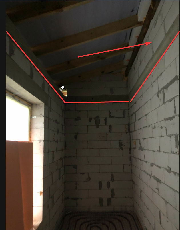

Андрій Миколайович Опубліковано: 17 жовтня 2025 Поділитись Опубліковано: 17 жовтня 2025 ще хотів запитати поради - якщо робити горизонтальне перекриття, то стіну над перекриттям потрібно теж утеплити в зоні холодного горища. Якщо його краще там зробити - пінопласт чи вата і її стягнути армовочним клеєм? 1 Посилання на коментар Поділитися на інших сайтах More sharing options...
